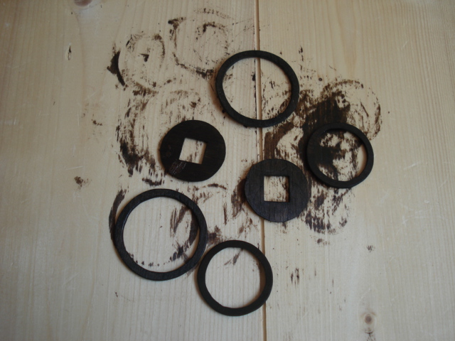

dentro de nuestra particular guerra contra el vil metal, le toca el turno a las cofas,despues de varios intentos he recurrido a la siempre fiel segueta y lo he resuelto de la siuiente manera:

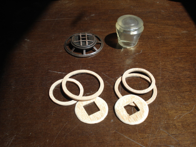

Usando un molde ( en este caso era el tapón de un fraco de colonia) he sacado con contrachapado de 2mm cuatro aros,dos de 48mm. y dos de 36mm. de diametro, mas dos piezas de 34mm. que hacen de base y las he adaptado al agujero central que viene con la cofa metálica del barco, ya puestos también he hecho las crucetas

Las he teñido con betún de Judea aplicando después tapaporos nitrocelulosico

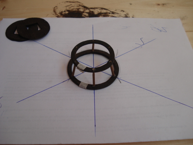

Dividiendo un circulo en seis partes he sacado los puntos donde mas tarde irán los taladros y los cilindros que unirán uno y otro

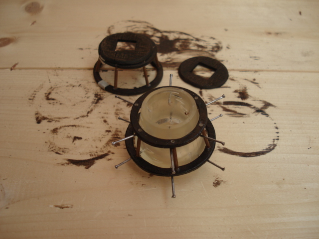

Posteriormente utilizando el molde tambien dividido en seis partes he taladrado en paralelo por la parte exterior del tapon que ha actuado como molde y siguiendo la linea exterior del mismo los dos aros, como referencia por si se movieran he puesto una pequeña señal hecha con cinta de carrocero

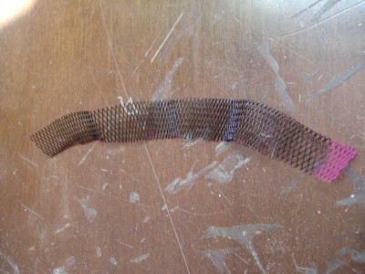

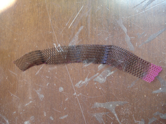

Por ultimo y a modo de red en todo el perimetro he puesto teñida de negro mate redecilla que ha salido de un paquete de cabezas de ajo

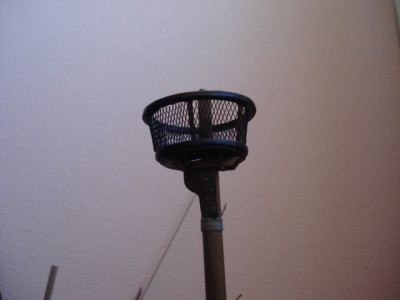

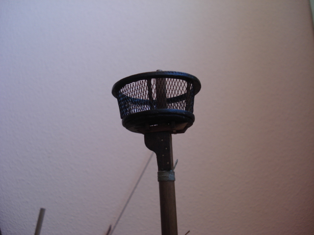

Puestas provisionalmente cofas y redecilla

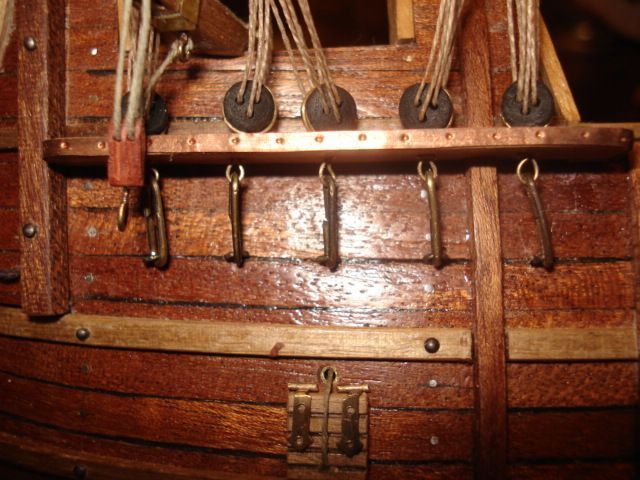

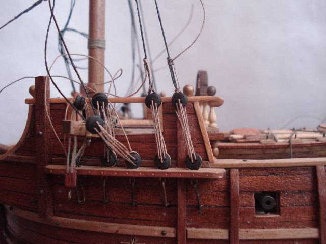

Pues a pesar de que hayan sido un martirio te han quedado perfectas, el recurrir a los cadenotes fué porque desde las vigotas de las mesas de guarnición salian hacia el casco unos horribles alambresy aún siendo mas trabajoso el poner cadenotes no tiene color en el caso del SF unicamente he tenido espacio para uno, aqui estan preparados para empezar a montar los obenques( yo no se si será muy ortodoxo pero empiezo desde abajo, osea primero monto los acolladores y luego los flechastes ) asi están ahora mismo. Un saludo

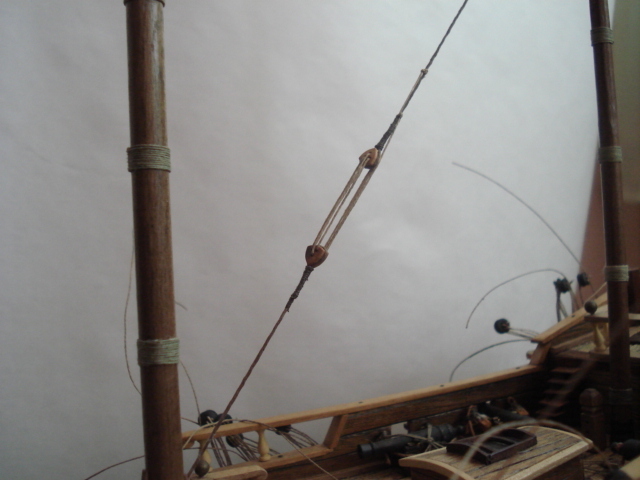

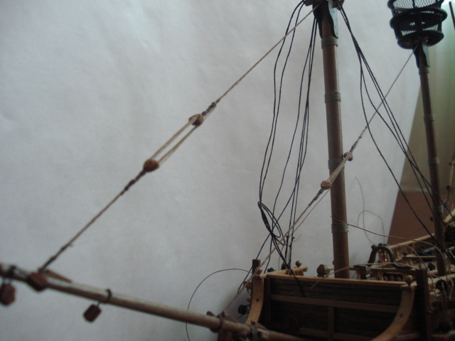

He teñido el hilo de algodón para formar los stays, la formula del tinte ha sido mezclando al 50% cola blanca y colorante negro, el unico inconveniente ha sido el tiempo de secado, pero ha quedado un hilo cuasi almidonado, las vigotas triangulares las he unido con uno de mis primeros hilos colchados
Del baupres al trinquete
Del baupres al mayor

Los hilos entre las dos vigotas triangulares son colchados y dados cuerpo con este pegamento, deja los hilos con cuerpo pero manejables

También he empezado a tensar los obenques, ya estan puestos en todas las mesas de guarnición los acolladores, mañana mas
