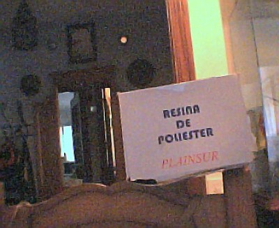

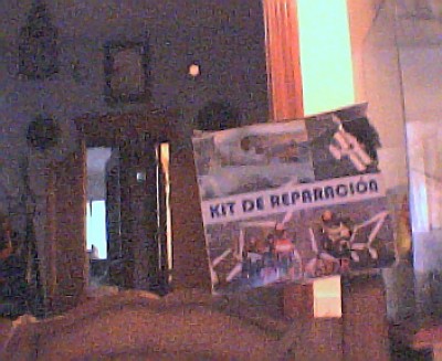

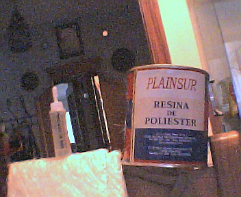

Si a ti te ha costado 11 €, pues le voy a hacer fotos al kit, a ver si es el mismo, como lo sea le pongo las oorejas coloradas al vendedor, que encima lo sacó cubierto de polvo del almacén, que le hice un favor comprando algo que nadie compraba vaciándole el almacén.

Ah!, Quien primero pueda que ponga la foto del kit de fibra para comparar marcas.

Las fotos irán mañana, que hoy me daba pereza hacerle la foto sólo al kit, ya mañana pongo fotos de todo el proceso.

Estoy intentando colgar unas fotos de mi kit de fibra. A ver si en unos minutos puedo hacerlo, tengo problemas con el ordenata y la cámara.
No se qué explicación darte pues, de acuerdo a como ya te indiqué, a mí me salio Ok, y también era la primera vez que lo aplicaba. La única respuesta que encuentro puede estar en que ¿estaría el producto caducado?, digiste que lo tenía en el almacen enterrado en polvo, o el tipo de endurecedor empleado que ha resultado ser muy diferente al que yo compre, ya que por ejemplo, el mio venía en un bote de plástico, con sus marcas de medida y en estado líquido. Seguí las indicaciones de porcentajes y todo resultó Ok, con la excepción de la variable meteorolígica, que en una de las ocasiones no la controlé y se me endurecío la mezcla más rápido de lo esperado, de ahí mi recomendación de emplear poquitas cantidades.
Además la acetona, hasta sus vapores, me permitían limpiar las paletinas, así que imagínate su potencia, compré una lata de litro en una ferretería, a ver si la que tu empleaste es la normal para las uñas y su efecto es menor, esto último sólo por especular.
En relación con los solapados de las piezas, estos hay que trabajarlos en el momento de la aplicación, para que se entrelacen las fibras, pero claro, si en tu caso se secaba tan rápido, lógicamente no da tiempo para nada. De todas formas, esa fue una de las razones por las que a mitar de la aplicación decidí a pasar a poner el paño completo, en lugar de por piezas.
Ignoro donde complaste el kit, a título informativo yo lo hice en una tienda de pinturas y manualidades (BRICOPINTURAS), especializadas en "pinturas finas" pero también en "grandes botes" para pintar casas. Acabo de observar que el que yo compré es un kit de "resina de poliester".!!! !A que aquí va a estar la clave de lo que ha pasado¡,! a que tu tienes otra cosa¡¡¡.
No te desalientes, comprendo perfectamente tu desánimo, pero ello no debe impedir que tu espíritu de superación solvente este problema que ha surgido.
Si la acetona es buena, y como idea, si deseas retirar el producto aplicado, se me ocurre que impregnes un trapo, mejor de algodón, y lo dejes encima de una zona, comprueba sus efectos al cabo de unos minutos, a mi parecer debe de ablandarse y facilitar la retirada con espátula. Si funcionara, adelante con el resto.
Y por supuesto coincido con las palabras que acaba de insertar Joaquín (ADMIN).
