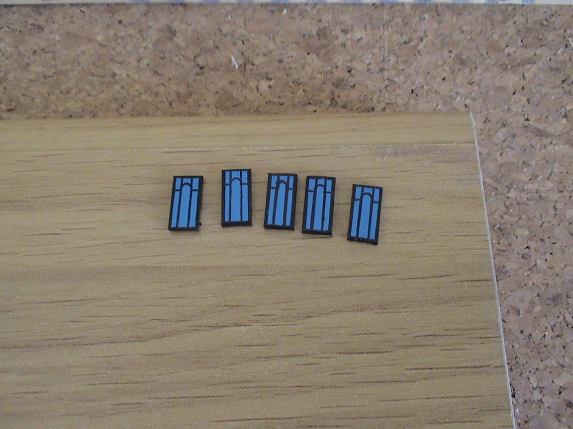

Hola amigos:
No penséis que lo he dejado ni mucho menos, lo que pasa que el trabajo de ahora es lento y laborioso.

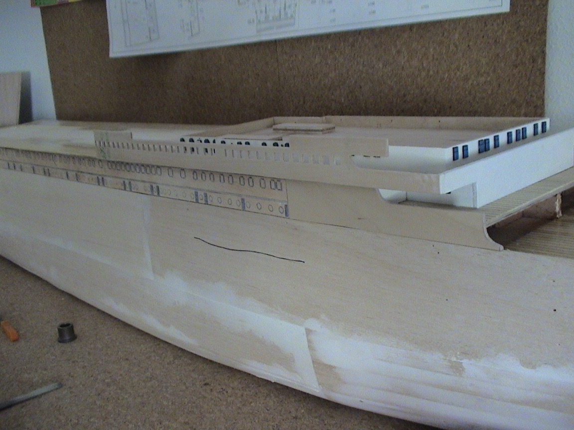

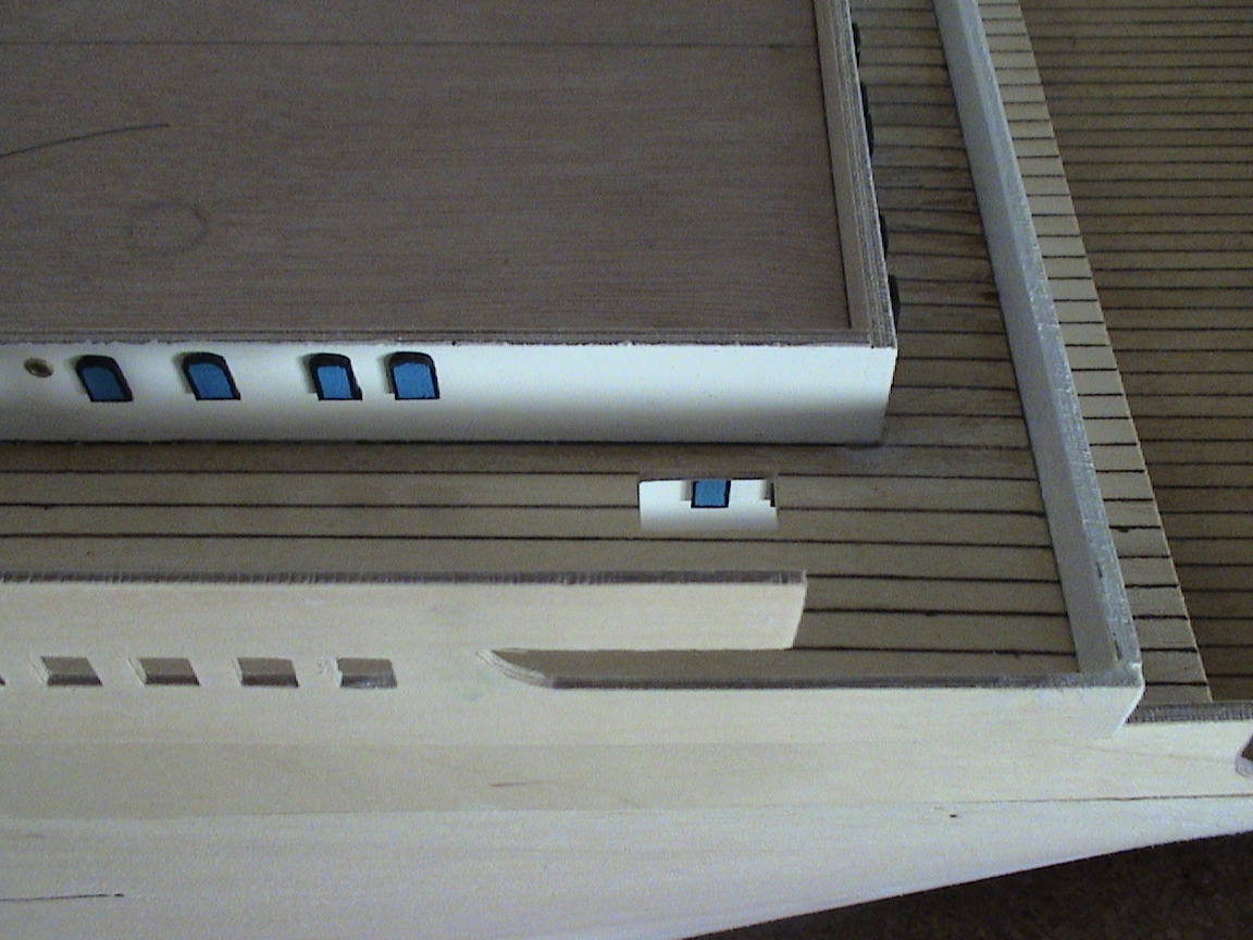

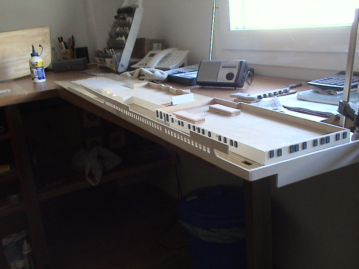

Estoy haciendo puertas y ventanas para las cubiertas mientras me acaban lo de las hélices y poder cerrar el casco.
Un saludo a todos y hay van esas fotos de lo que estoy haciendo.

bueno una foto mas de las ventanas que estoy haciendo, a por cierto ya tengo los bujes enseguida le hare fotos y las pondre :wink:

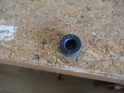

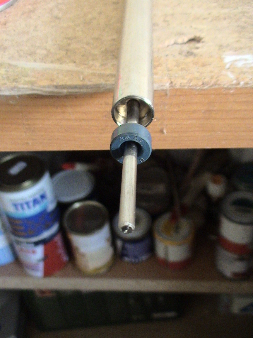

Bueno amigos despues de muuucho tiempo y paciencia por fin LOS BUJES
Esto es el reten, EL QUE EVITA QUE EL AGUA ENTRE

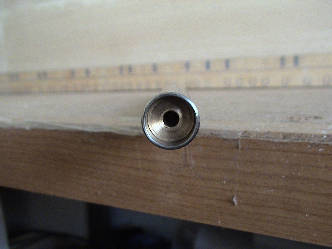

estos son los casquillos de bronce ya instalados en el sitio

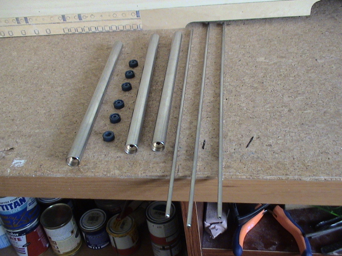

este es el conjunto entero

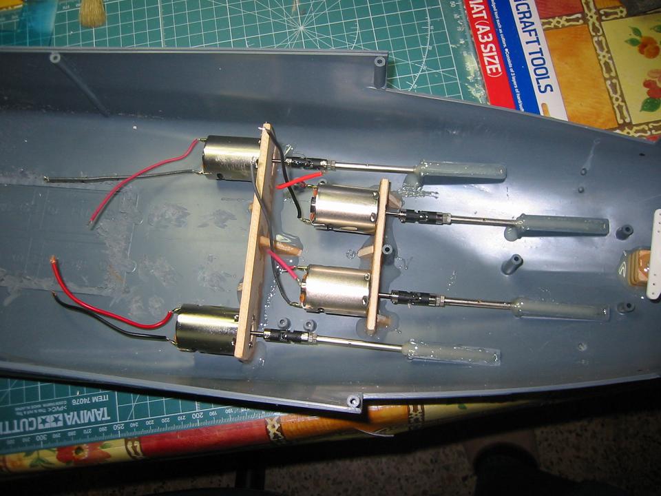

Asi es como va instalado

Te va a quedar muy bien, pero yo le metería grasa de vaselina a la bocina. El codaste perfecto.

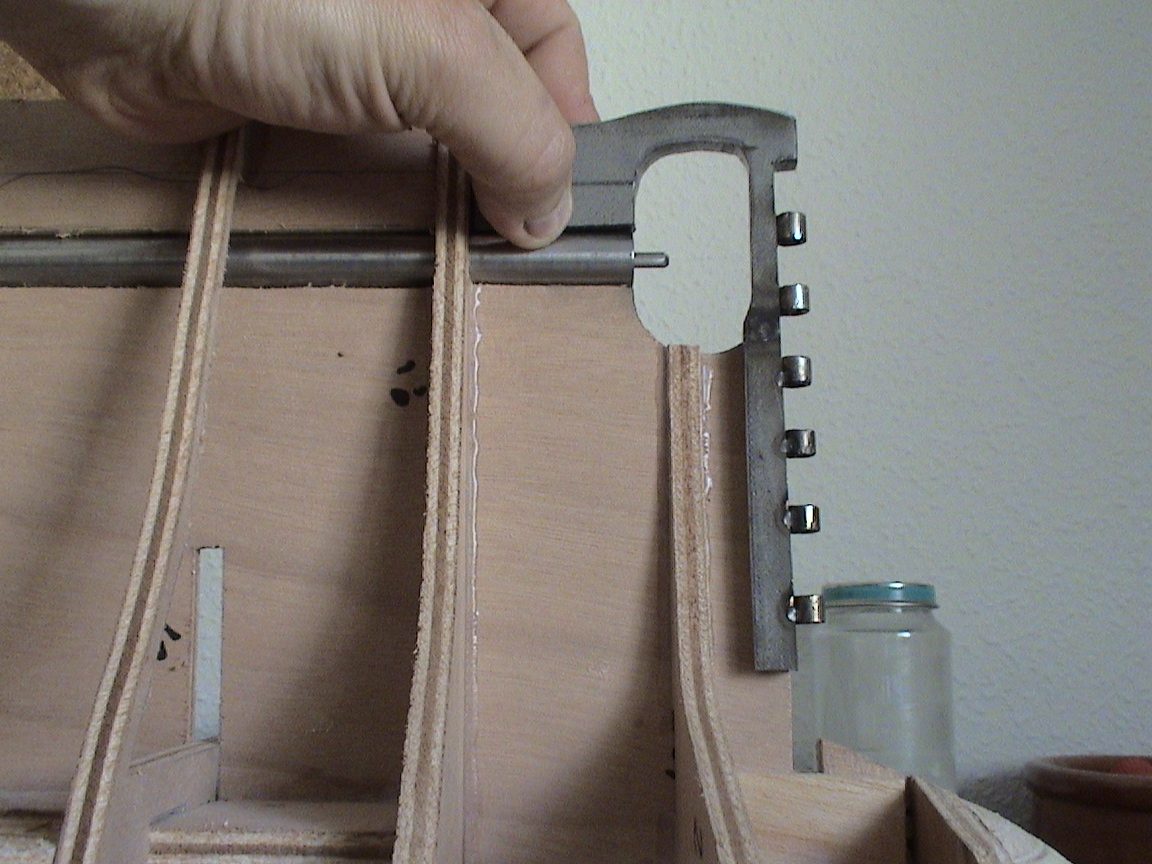

:lol: :lol: Hola Eduardo por fin.......preguntas que me parece???? :shock: :shock: :shock: :shock: :shock: :shock: :shock: :shock: :shock: :shock: :shock: eres un maestro,el codaste solo te queda soldarlo a la bocina y como luego ira recubierto de tela y resina perfecto,en la cuestión de la grasa yo le pongo la primera que encuentro :roll: :roll: no se si los casquillos estan bien ajustados no hay problema,ademas llevas un reten mejor que mejor.Te pongo una foto para que veas el sistema de anclaje al motor con las cardanes

Los casquillos estan ajustados sobre el torno, tanto es asi que primero se mete el casquillo a presion y luego se le hace el agujero de 4 milimetros porque si se le hace antes al colocarlo en la bocina se incha siempre un poco y hay que repasar el agujero.
