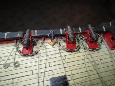

CONJUNTO DE LOS TRES OBUSES DE ESTRIBOR

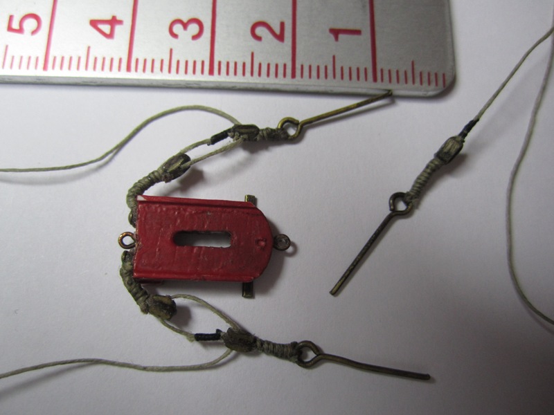

El siguiente es la cureña, algo pequeña y para la maniobra de carga tengo poco espacio para montar ...
1. Cancamo amura.
2. Moton de amura con cabo.
3. Cabo de moton a moton.
4. Moton de la cureña.
5. Cancamo de la cureña.
:shock: :( :? :?
El cancamo de amura y el moton de amura lo voy a fundir en uno, al estar un poco escondido. De esta forma ganare un poco de espacio.
POCO ESPACIO ENTRE EL CANCAMO DE CUREÑA Y LA AMURA.

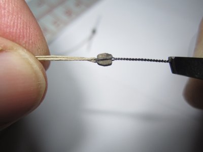

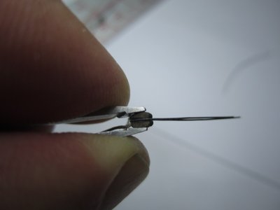

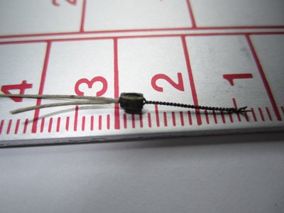

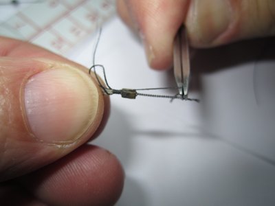

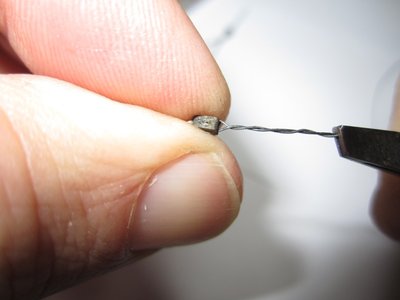

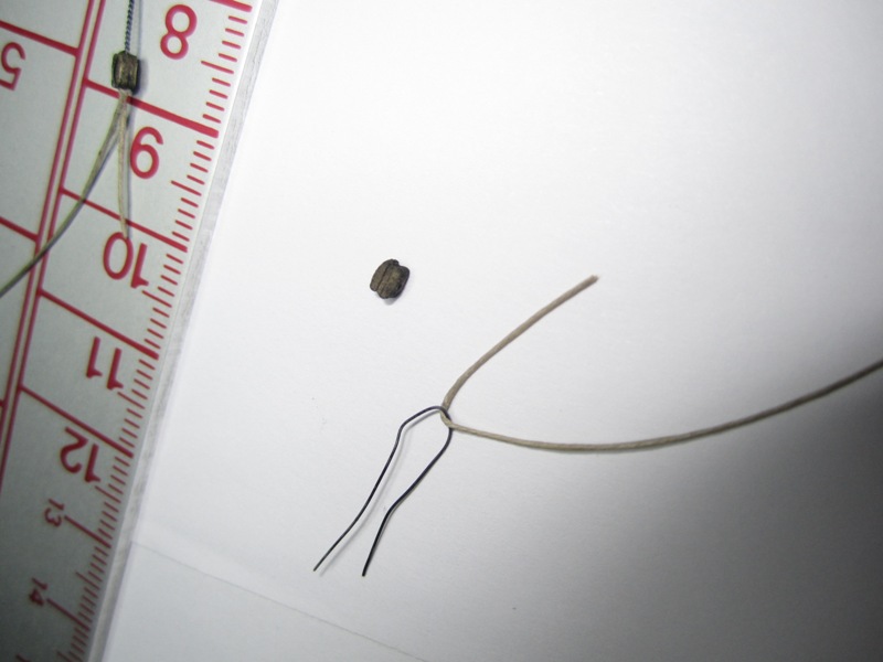

Realizacion del moton de la maniobra de carga el de amura.
En vez de estar enlazado/enganchado a un cancamo en la amura, le ato un hilo electrico a modo de "clavo" :) como en las imagenes se ve mejor
ENGANCHO EL HILO ELECTRICO (PAVONADO) AL CABO DEL MOTON
METO ENMEDIO DEL HILO ELECTRICO EN MOTON Y LO APRETO CONTRA ESTE HASTA QUE COJA LA FORMA DEL MOTON
COJO CON UNAS PINZAS BIEN FUERTE POR EL LADO DEL HILO, Y CON LOS DEDOS JIRO EL MOTON DE FORMA QIE SE RETUERZA EL HILO COMO LA FOTO
JIRAMOS EL MOTON HASTA QUE PRACTICAMENTE APRETE EL HILO AL CABO Y PRO EL OTRO LADO ESTA BIEN PEGADO. EL MOTON DEBE ESTAR BIEN SUJETO AL HILO Y QUE NO SE SALGA. PERO CUIDADO NO APRETAR DEMASIADO, PUEDES PARTIR EL MOTON.
POR UN EXTREMO TENDEMOS EL HILO QUE TIENE FORMA DE TORNILLO PARA METERLO EN EL AGUJERO DE LA AMURA, Y POR EL OTRO EXTREMO EL CABO QUE VA HACIA EL OTRO MOTON.

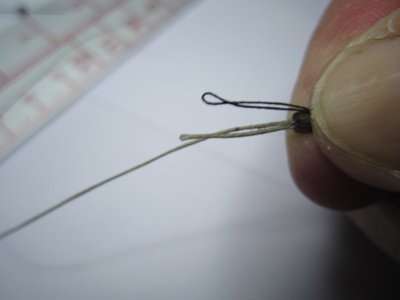

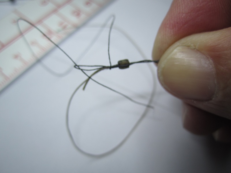

AHORA AMARRAMOS BIEN EL CABO CON UN &quot;NUDO DE ANTENA&quot; (CREO QUE SE LLAMA ASI).<br />CON UN HILO NEGRO (PARA QUE RESALTE) Y PASADO POR CERA, MONTAMOS UNA LAZADA COMO LA FOTO.
AHORA AMARRAMOS BIEN EL CABO CON UN "NUDO DE ANTENA" (CREO QUE SE LLAMA ASI).
CON EL OTRO EXTREMO DEL HILO NEGRO DAMOS VUELTAS SOBRE EL CABO VEIS Y EL MISMO, APRETANDO LO MAS QUE SE PUEDA Y EN ORDEN CON TODAS SUS VUELTAS SEGUIDAS Y UNIDAS ENTRE SI. Y POR ULTIMO SE METE EL EXTREMO POR LA LAZA DEL PRINCIPIO
CON CUIDADO QUE NO SE PARTA; TIRAMOS DEL EXTREMO &quot;LIBRE&quot; DE LA LAZADA, APRETANDO ESTA.
CON CUIDADO QUE NO SE PARTA; TIRAMOS DEL EXTREMO "LIBRE" DE LA LAZADA, APRETANDO ESTA.
CUANDO TERMINAMOS DE APRETAR EL LAZO UNTAMOS CON LOS DEDOS UN POCO DE COLA DILUIDA EN EL NUDO. Y DESPUES DE UNAS HORAS PODEMOS CORTAR LOS HILOS Y CABOS SOBRANTES Y QUEDARA COMO EN LA FOTO

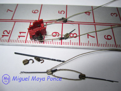

Bueno, ya estamos de nuevo aquí :D .

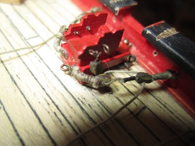

Os presento a la maniobra de carga, de la que se encarga de arrimar la cureña una vez cargado el obús, como veis muy pequeña, es el obús de a 24 Lb.
Los motones que están en la cureña se enganchan con el mismo alambre formando un “gancho”, se hace casi igual que el cancamo, le doy forma con una broca y corto el alambre sobrante, y cuando lo metemos en el cancamo de la cureña lo cerramos un poco para asegurar de que no se salga.
CUREÑA DEL OBUS DE A 24LB CON SU MANIOBRA DE CARGA

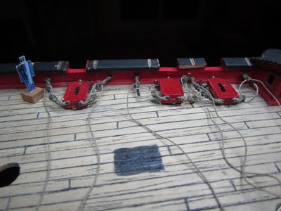

Base, cureña y obús de a 24Lb montado en la toldilla con sus maniobras, a falta de la braga que ira a la Inglesa y enganchado a la amura mediante “gancho”.
Solo le falta la “llave de fuego” :? y “recoger” los cabos que ya hablaremos de ese tema, pues a mi me resulta muy difícil :x creer que a unas horas previas antes de comenzar la batalla estuvieran también enrollados los cabos, para una inspección no lo dudo :shock: , pero para una batalla con las prisas de los preparativos, dudo en la perfecta colocación del cabo sobrante de las maniobras :?: :?: :!:

Bateria de estribor de la toldilla, los obuses de a 24 Lb dispuestos para disparar :o
El moton del 2º y ultimo obus debe de ser doble pues apenas hay espacio para meter dos :shock: .... ya veremos como meto el gancho de la braga de estos dos :? :?

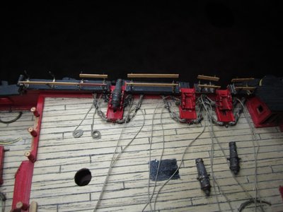

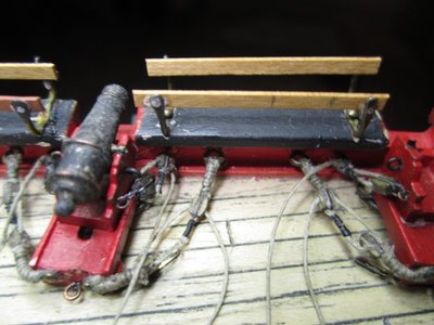

Ahora le toca a las batayolas :o
1- Montaje de las "balaustradas", le practico en la tapa de regala con una lima triangular una hendidura para asentar mejor la balaustrada. Aparte con una broca de 0,8 hago un agujero al laton y la madera a la vez para sujetarlo con un clavo (y pagamento).
D. Cosme Damian de Churruca
MMP
Mensajes: 1007
Ubicación: Collado-Villalba
Mensaje por MMP »
2- Le pego por la parte interior de la batayola las tablas que sujetara la red.
