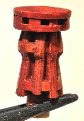

Buenos dias Leopoldo, muchas gracias, a que te refieres con ligeramente abombado? que tiene mucha curva, con mucho grosor? que deberia ser más bajo? Ahora amontado lo veo pequeño, y eso que lo hice algo más grande que el marcado en plano, como 2´5 mm más de diámetro, y la altura, la tome de la lamina del 74 cañones, medí el tuyo de la foto y hice los cálculos para la escala, pero, lo sigo viendo diminuto, jejejeje. Y vere lo de la flor de lis, igual es no es tan difícil no?
Mensajes: 6060
Re: Jabeque Cazador
Hola Cristóbal. El cabrestante del jabeque mío es un churro. La medida es muy sencilla, a tu escala 10 mm de diam. y 20 de alto. El modelo español es un poco diferente pero yo tampoco lo hice bien, no me salen los cabrestantes. A ver si te encuentro una foto.
El bulto que le has hecho al tuyo creo que no pinta nada, el cabrestante solo tenía un poco de abombamiento para que no se encharcara, además encima se sentaba el músico. No encuentro la foto del museo te pongo el Ultimo mío.

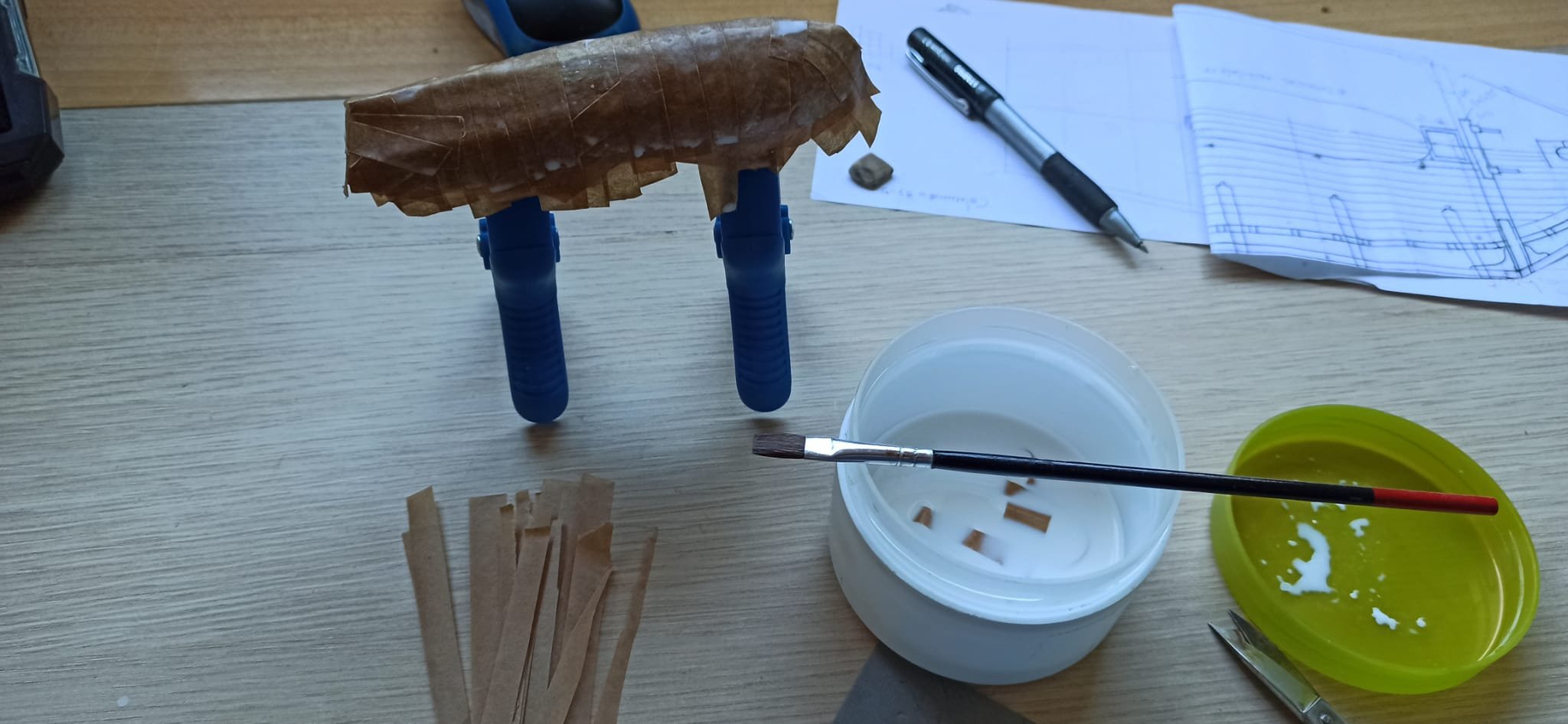

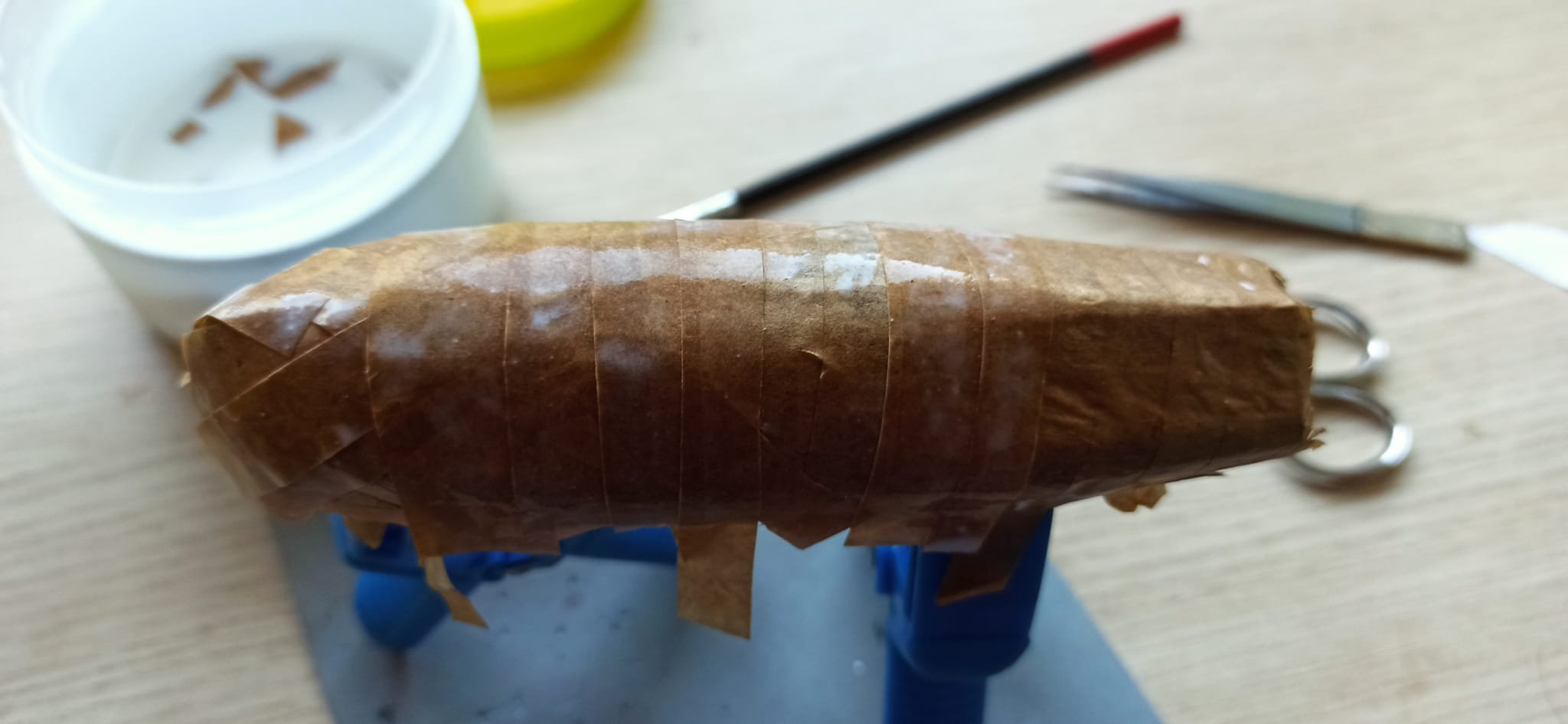

No encuentro tutorial o similar para hacer las lancha en papel, lo he visto hace tiempo, pero ahora que lo busco, no parece, no debo poner la palabra adecuada en el buscador, ayuda
Mensajes: 6060
Re: Jabeque Cazador
Aquí viewtopic.php?t=13677&start=210

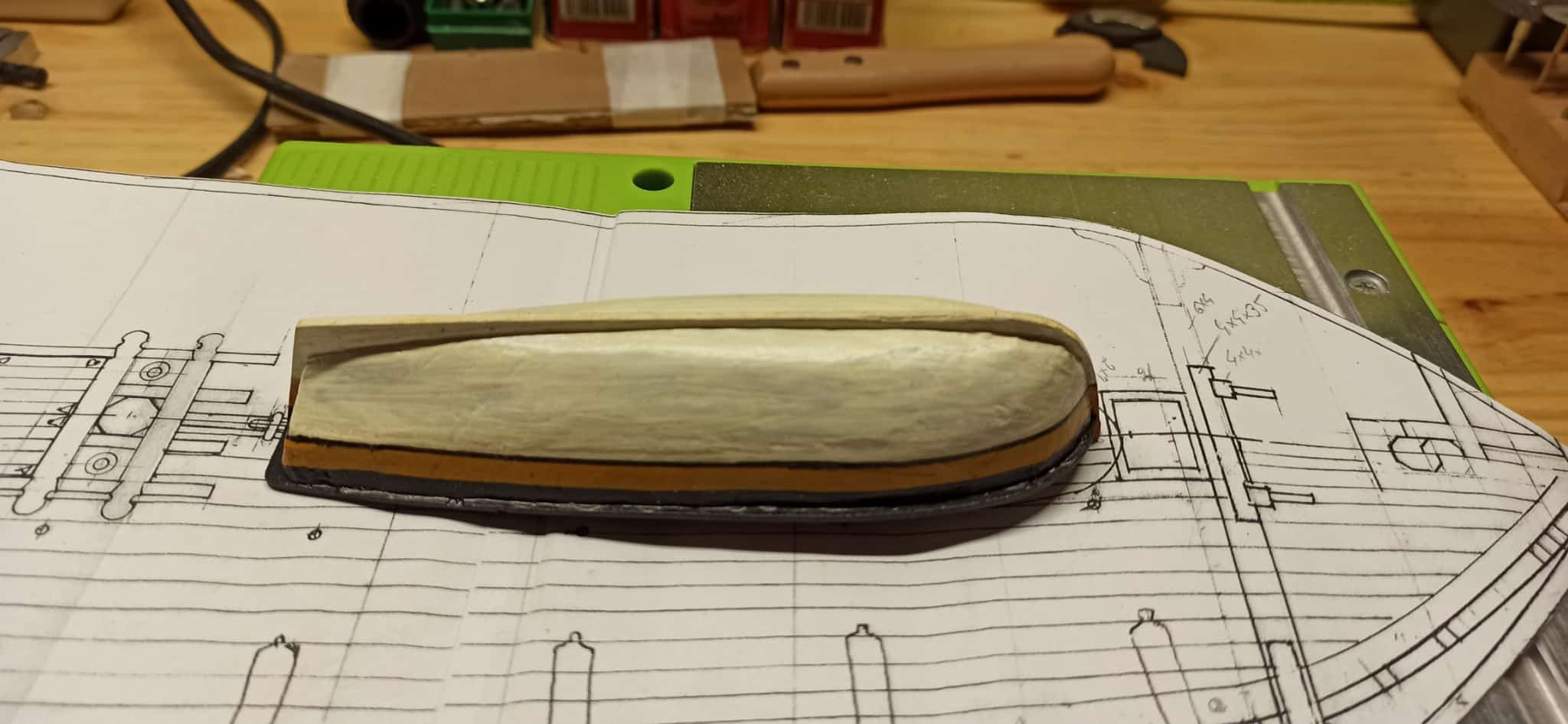

Lo importante es que el molde esté muy liso, pintado y muy bien encerado para que se desmolde fácil, si no quiere le das con el secador de pelo
Creo que hay algo más y si te falta algo me dices, dentro de poco tendría que hacer un bote.

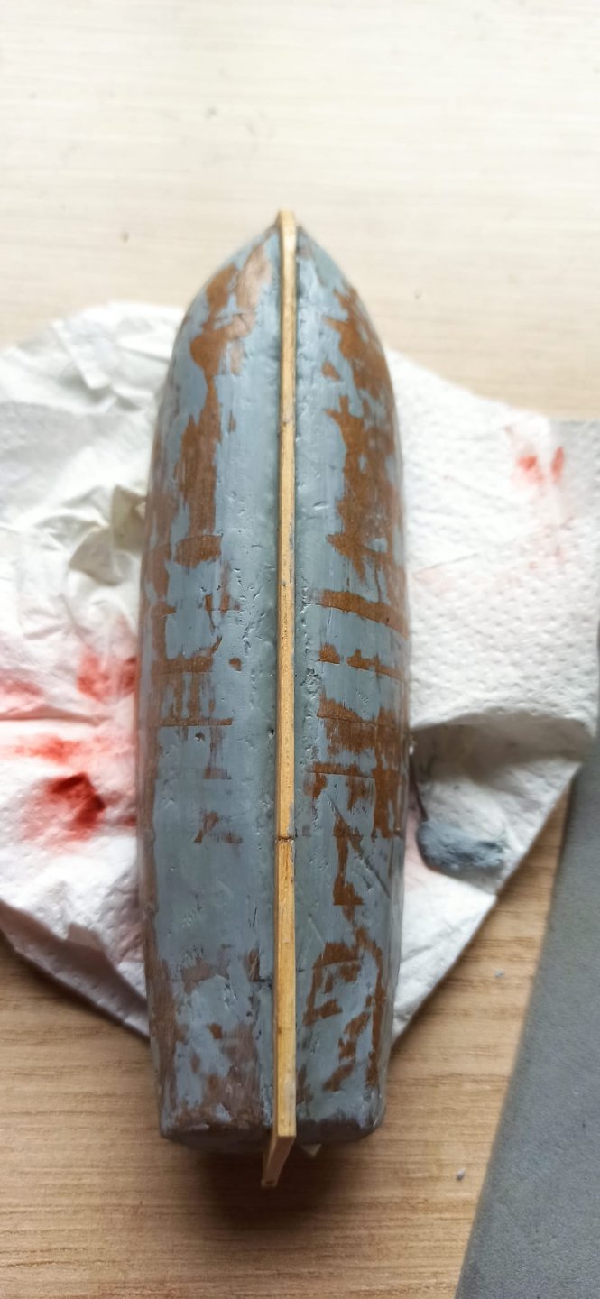

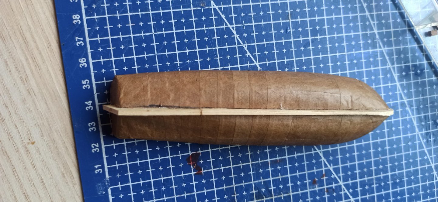

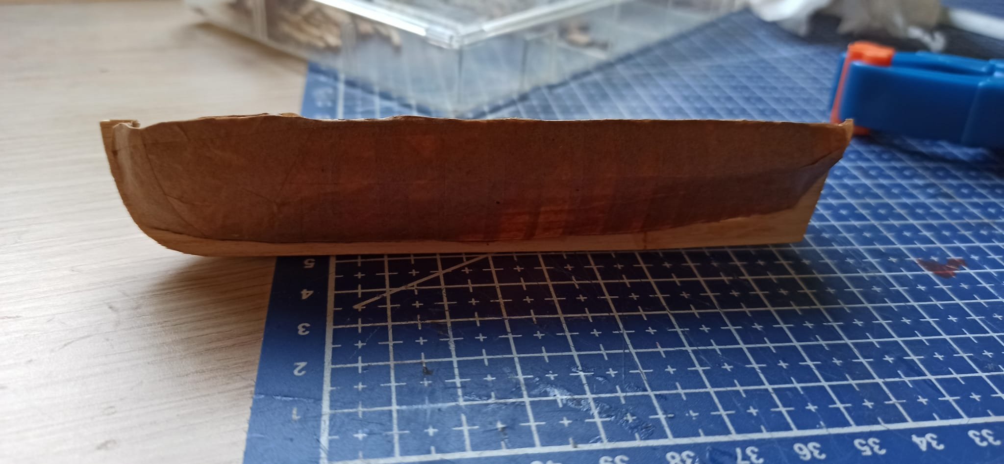

Gracias @Leopoldofran no me ha quedado ni parecido a los tuyos, pero eso es la práctica, cuesta mucho que no queden plieges en el papel, y antes de desmontar deberia haber dado tapaporo varias capas y muñequilla de estropajo de aluminio, pero...se me olvidó :doh: He salido con la bici que hacia muy buena tarde y hoy me ha cundido poco el astillero. Por cierto, ha desmontado perfectamente.

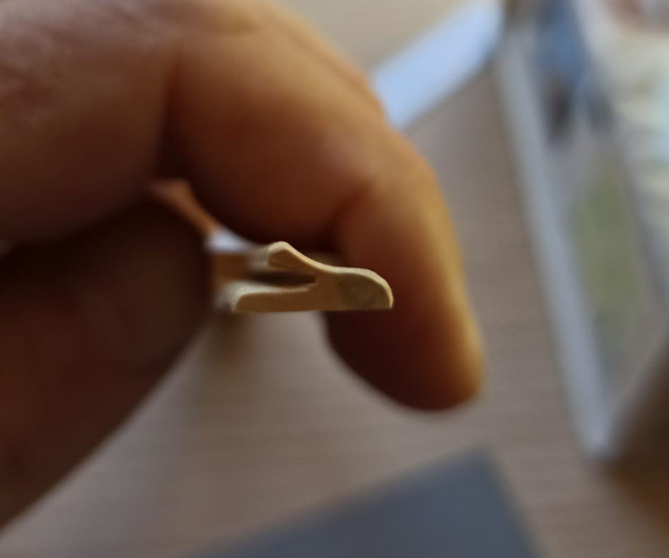

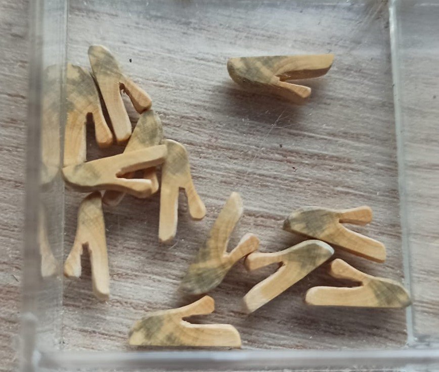

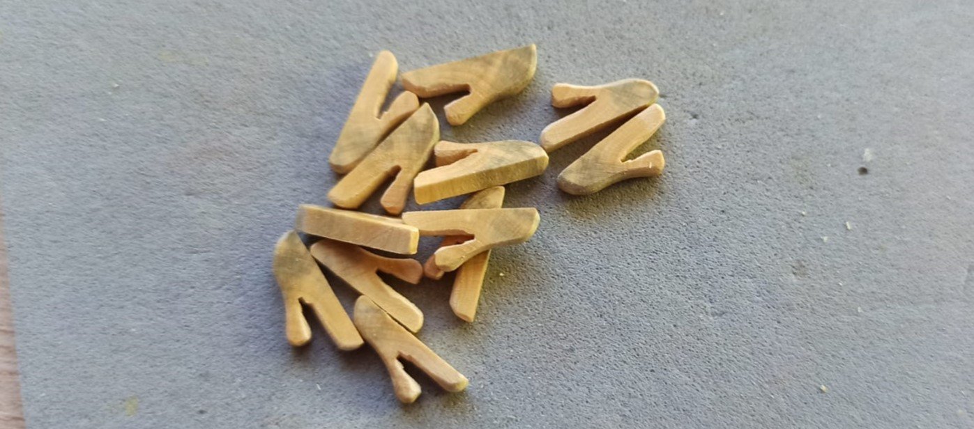

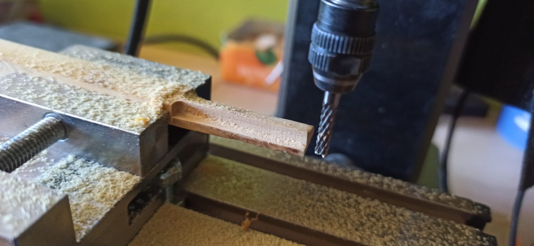

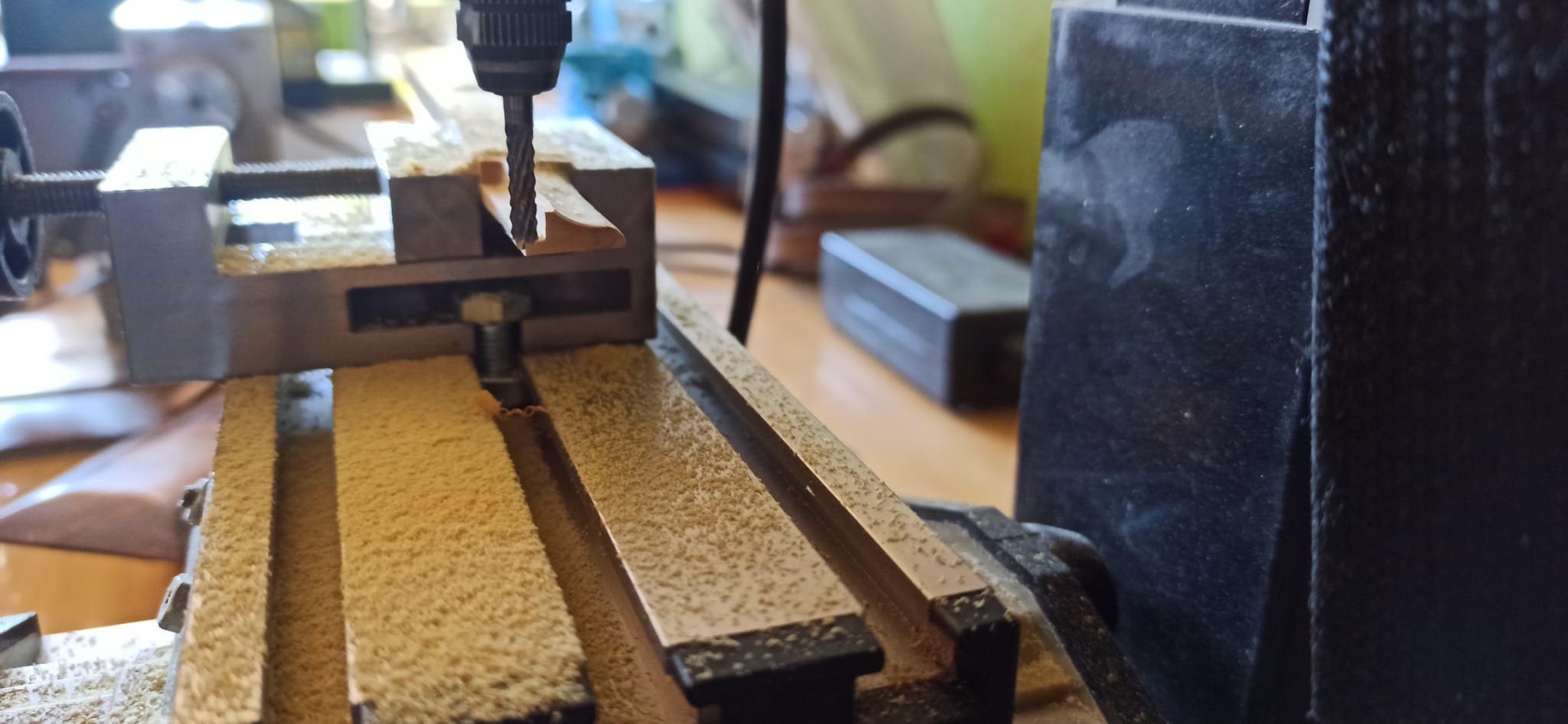

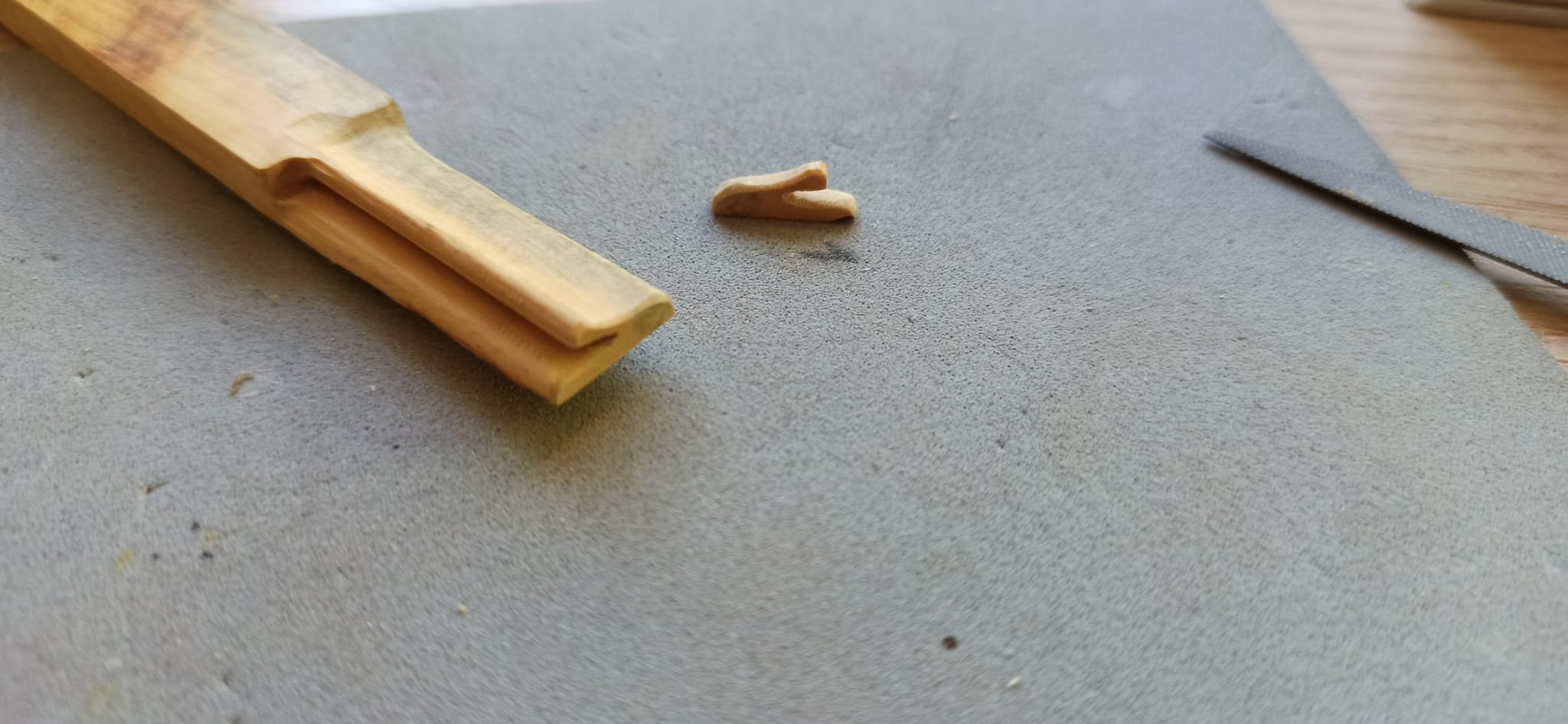

He estado haciendo cornamusas es serie, que bueno es el boj...priemro hice una tabla del grosor y medida adecuada, 6 x 12 mm, con la dremel y el tambor de lija le di la primera forma, luego fresadora para hacer los rebajes y canal, y por ultimo con la sierra cortar a 2mm de grosor. Vistos en el la foto, no me gustan nada :think:

con la regala lo forzaré un poco por que ha quedado muy estrecho, no se por que, el molde no lo parecia.

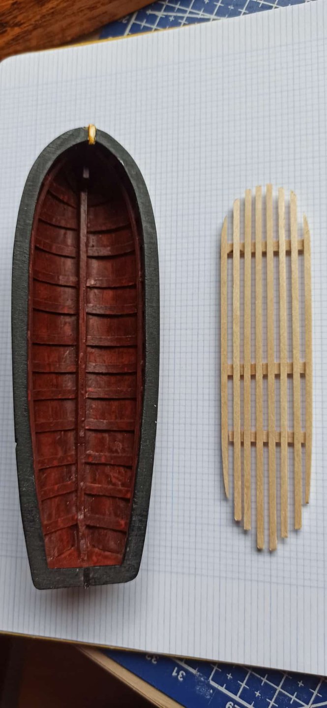

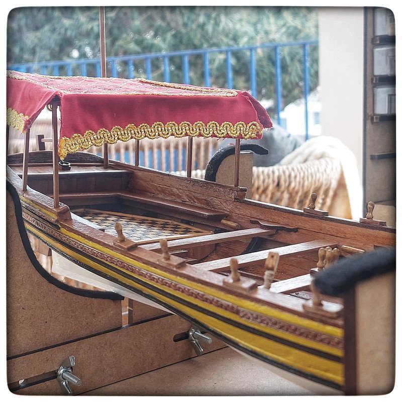

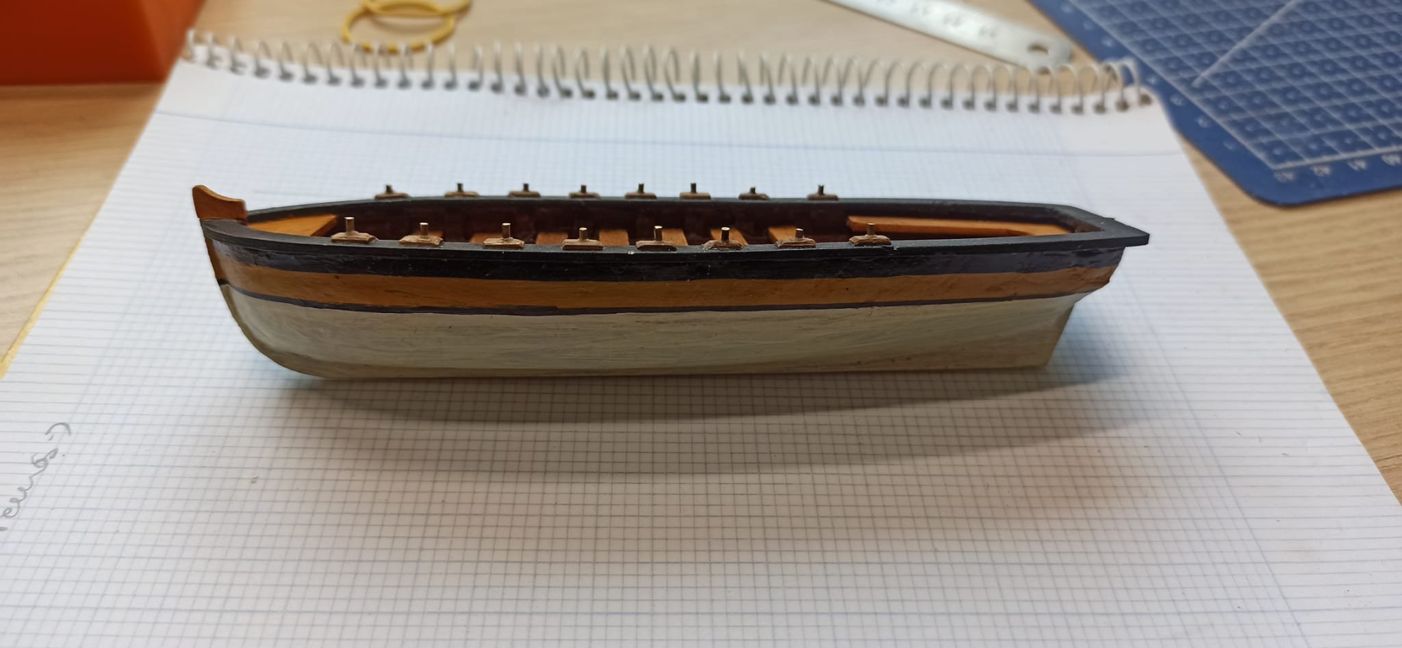

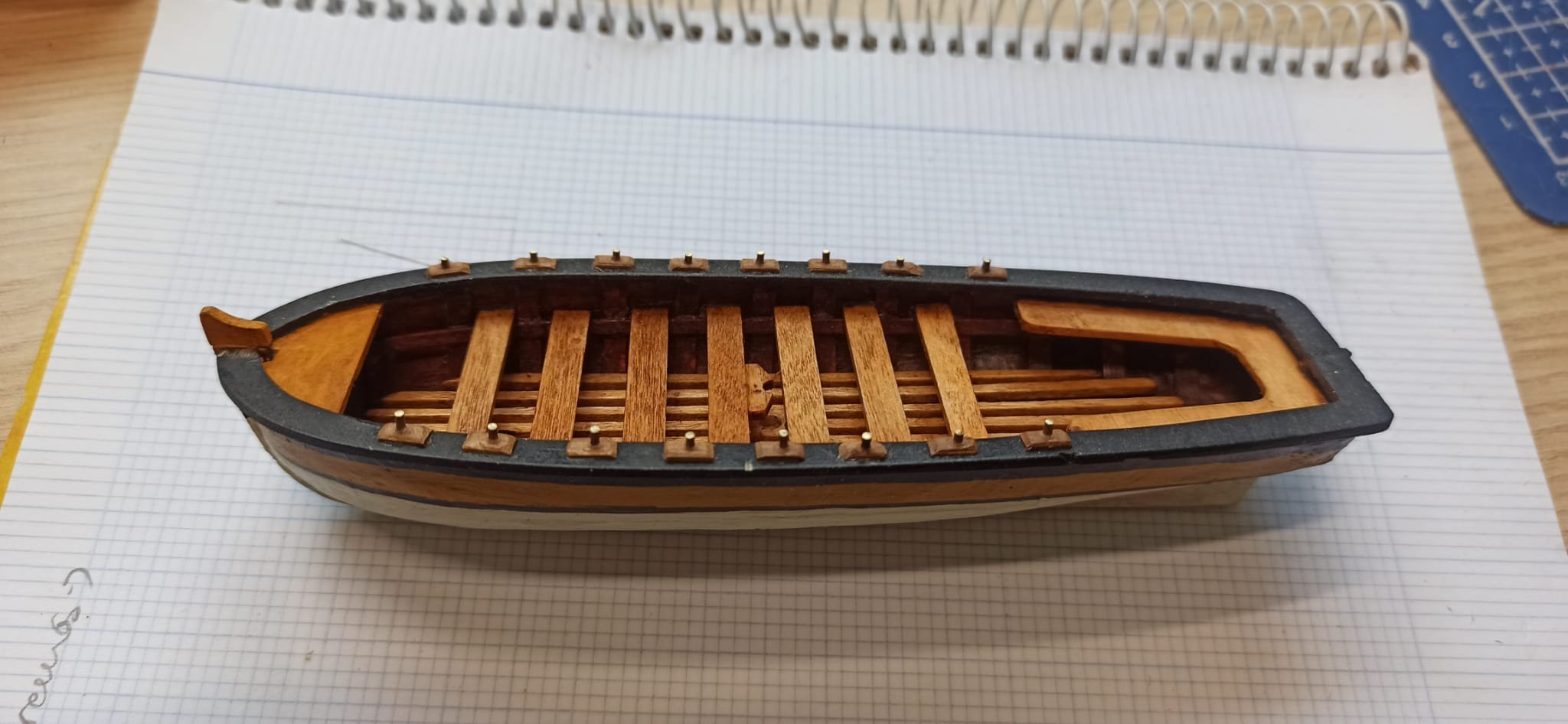

Buenas dias, ayer el astillero ha estado en exclusiva con la lancha, y bueno, una vez pintada y añadidos elementos, la cosa mejora, a mí forma de parecer. Faltan detalles como el timón y alguna cosa más, pero ya es poca cosa, un saludo y virutas

Me parece que los bancos están demasiado juntos, quiero decir, demasiados toletes en poco espacio, no van a tener espacio para estirar las piernas al remar. Creo que en estas barcas se rema de espaldas a proa. Entonces el tolete que tienes más a proa no tiene sentido para un remero y si es para que ayude el que pueda sentarse a proa entonces está demasiado lejos, se va a eslomar. La posición del tolete sobre la chumacera (igual no se llama así, la tablilla sobre la que se apoya el remo) es asimétrica. Debe estar más cerca de popa para que el remo pueda apoyar en la tablilla unido a la eslinga (la correa) y tirar de ella, no del tolete. Hay algunos que están bien, pero otros están cambiados.
Pero te ha quedado muy bien.

Pues quizás tengas razón, coloque primero los bancos entre dos cuadernas, y me pareció que quedaban muy separados, a nivel visual no me gustó, la otra manera era como está ahora, repito a nivel visual me gustó más. Sinceramente no encontré mucha información sobre la lancha del jabeque, y tampoco me complique mucho más la vida, seguro que hay muchos más errores, pero...tampoco se construian en papel :whistle: :lol: :lol: . En cuanto a la colocación de los escalamos, no conocía ese dato, y otros mil que aún me faltan!! Lo apuntaré. Un saludo y virutas.
PD. No me arriesgo a desmontar las tablas, por miedo a arrancar cualquier parte de difícil solución, están pegadas y aseguradas con ciano.

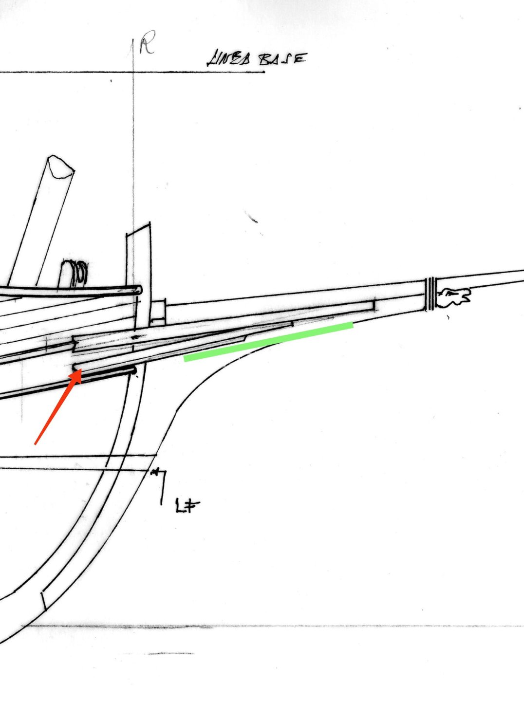

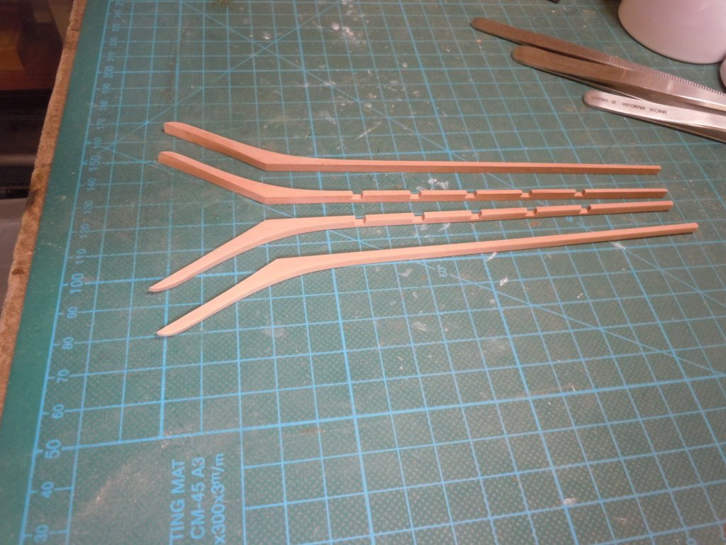

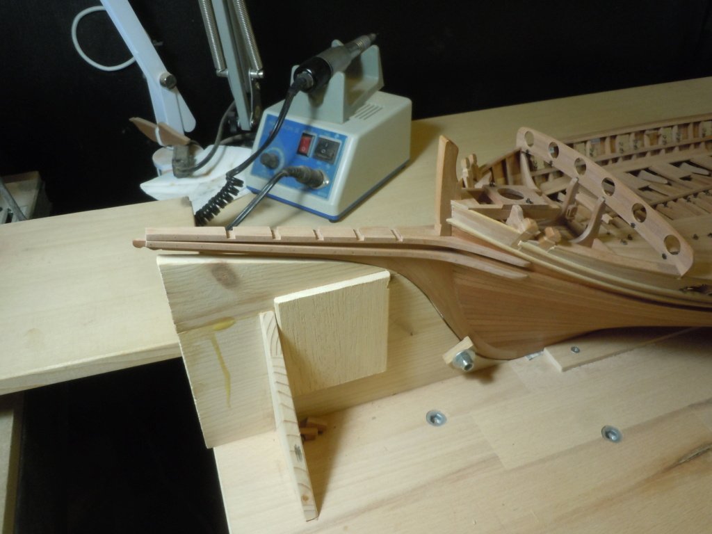

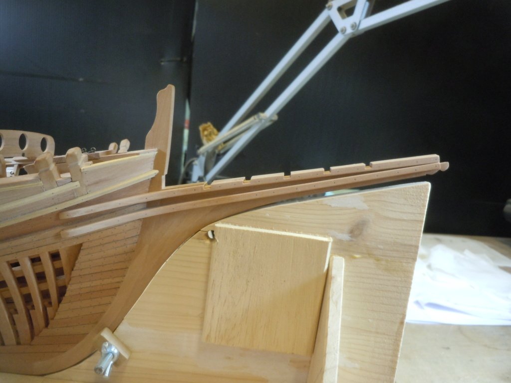

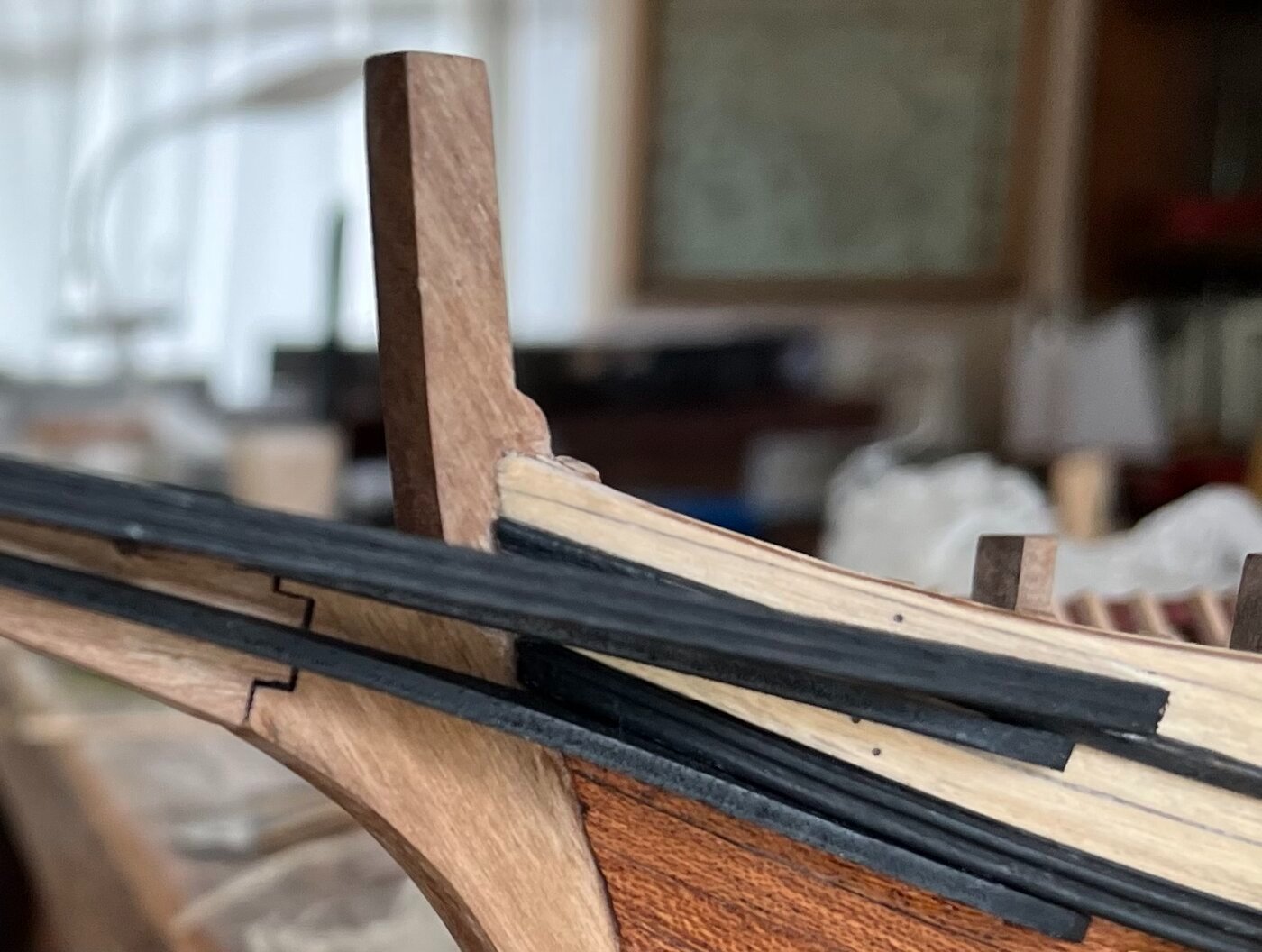

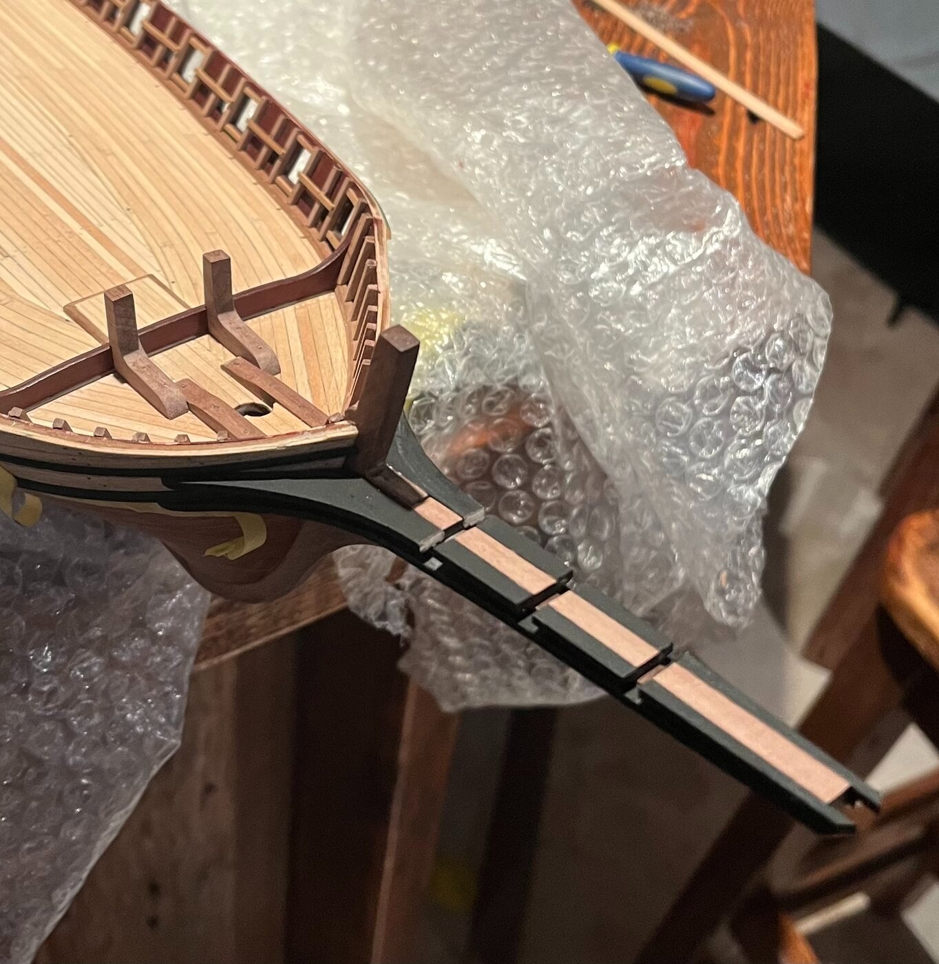

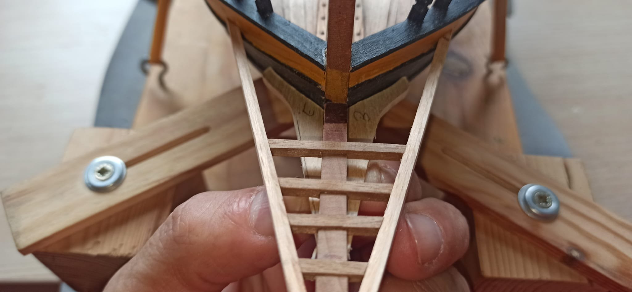

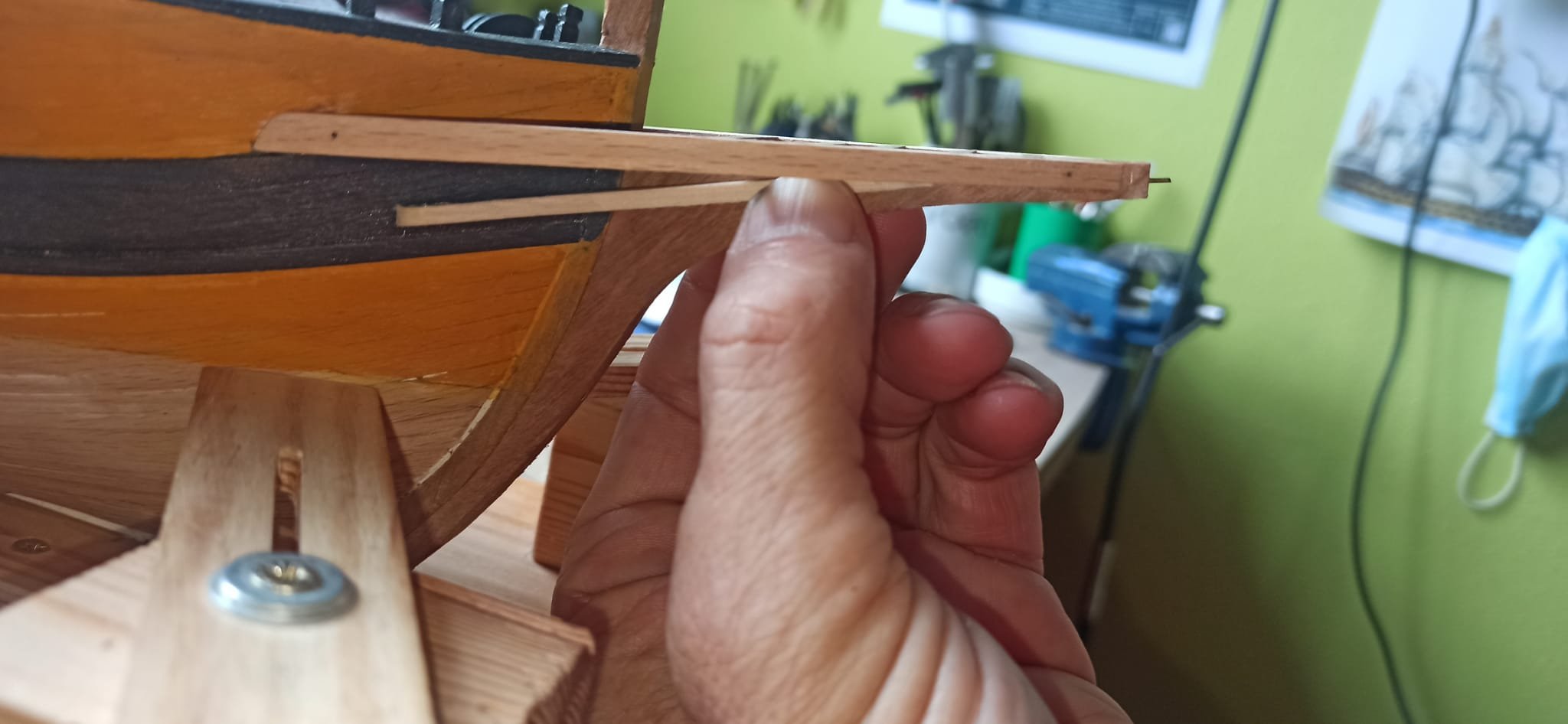

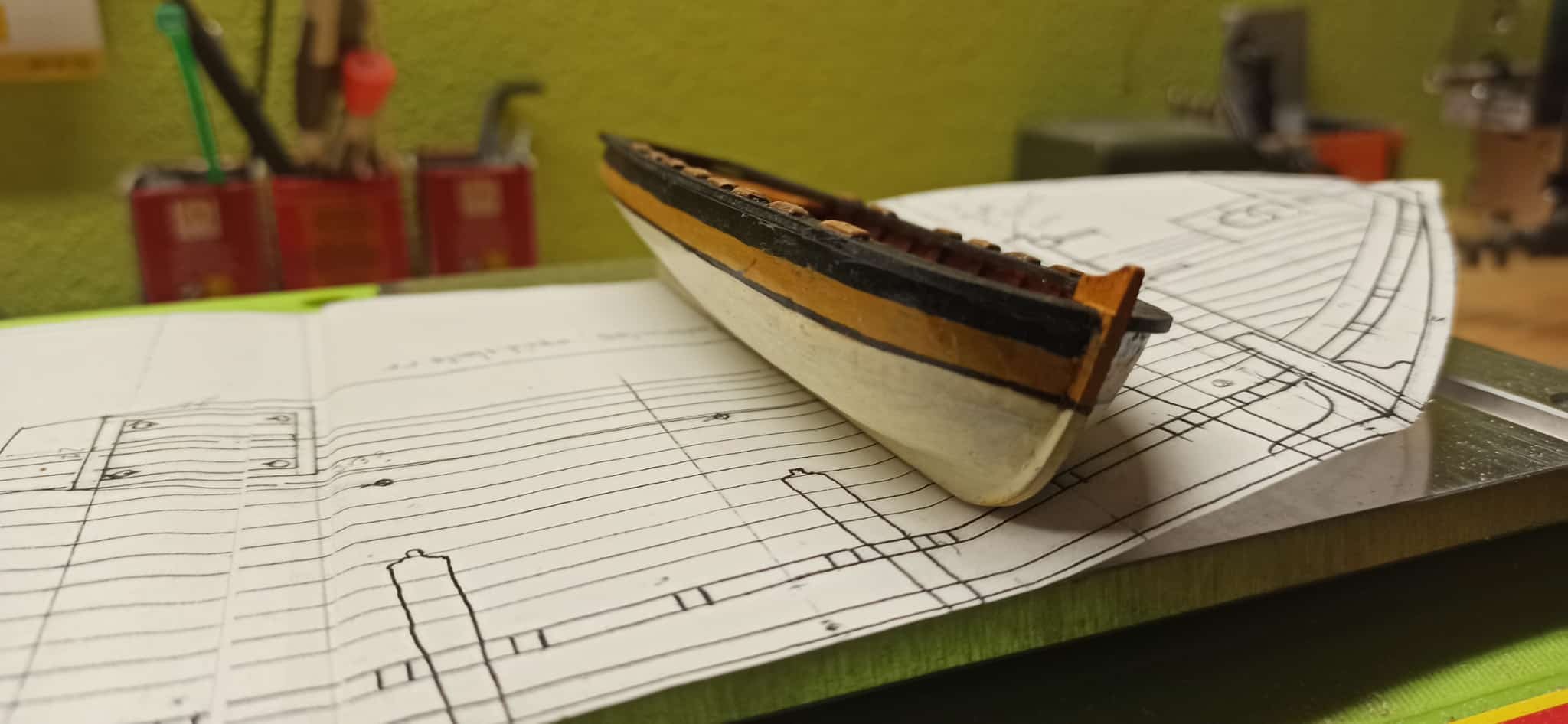

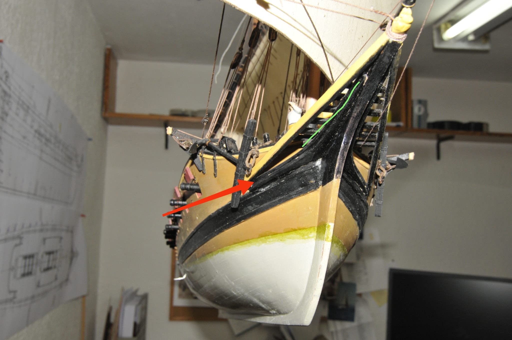

Buenos dias, @Leopoldofran en plano veo que solo lleva un beque, confirmame que es así, antes de poner el inferior y no poder poner otro si lo llevara, es que veo el de Ocre y el Requin y llevan dos, sigo el plano pero...ahora es fácil solución, luego mucho más complicado.
A ver, se supone que no tienen por que ser iguales, pero igual en plano el superior lo tapa el botazo, en tus fotos creo que solo se ve uno.
Se que corregiste en planos detalles al hacerlo físicamente, por eso pregunto.
Un saludo y virutas
Fotos del de Ocre, con dos beques.

El Requin, con dos
El Requin, con dos

Mi duda viene por esto, en plano con flecha roja va encima del primer cintón, entre medias de ellos, y sigue una linea ascendente hacia el espolón
Imagen de WhatsApp 2024-10-16 a las 12.40.25_395519c8.jpg (90.42 KiB) Visto 1838 veces
En cambio en tu modelo, el beque esta por enciam del segundo cintón, y parece que la linea que sigue, la verde va pegado a la linea que llevaria el bauprés, lo siento no se expllicarme mejor, y no se los nombres de todas las partes
Yo entiendo que va como lo presento en mi Jabeque, pero puedo estar equivocado

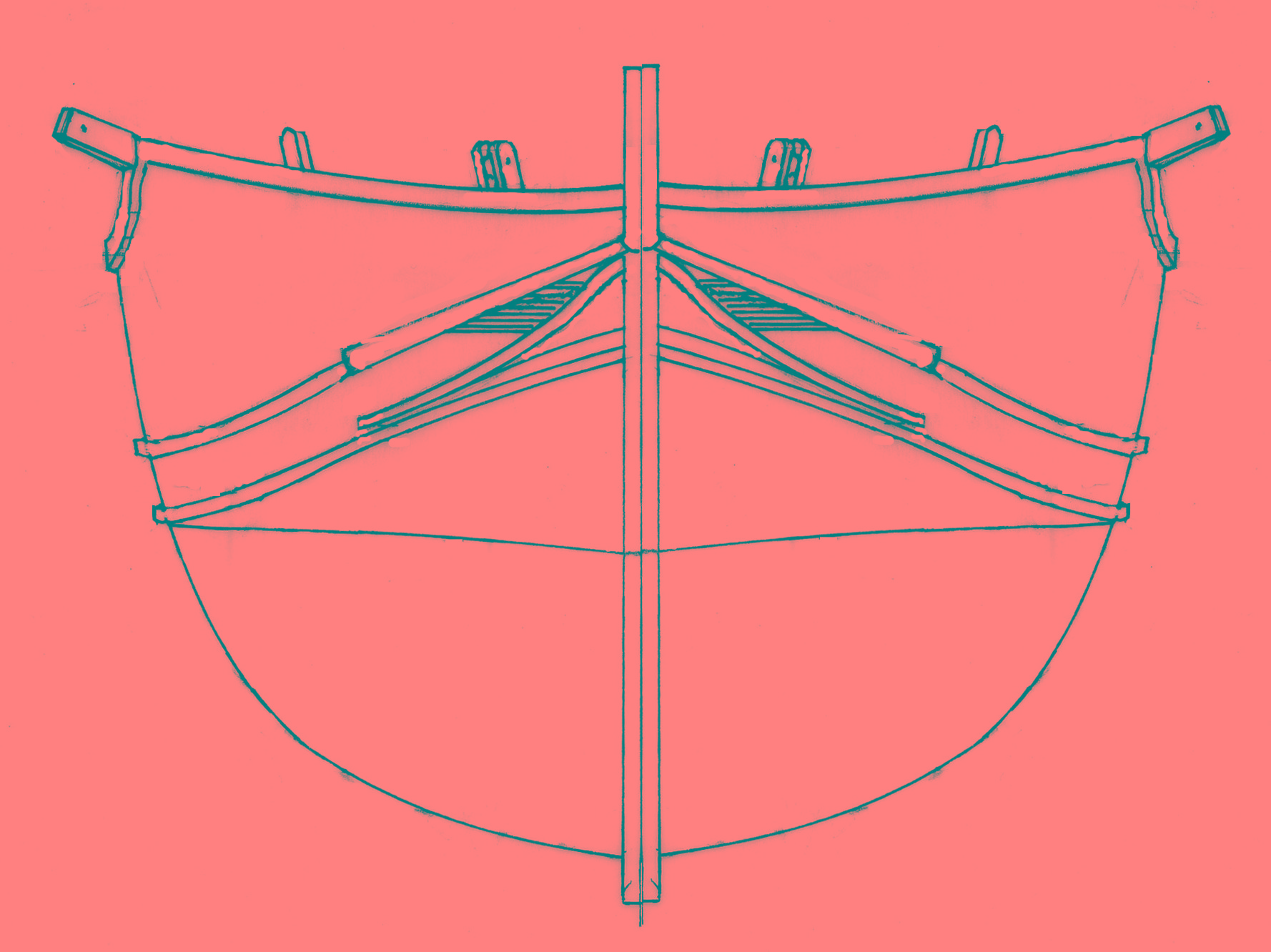

aquí se ve uno solo también, no?
