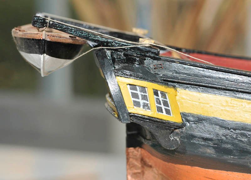

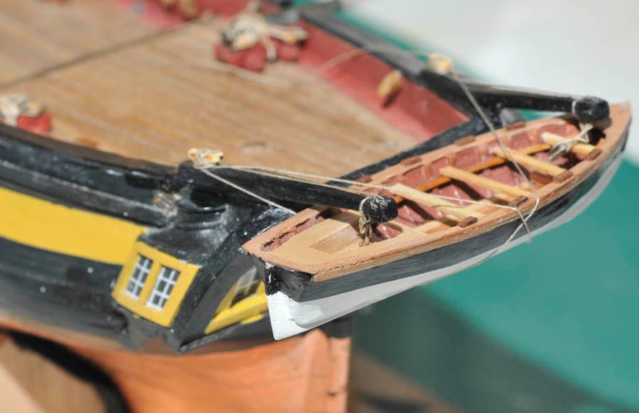

Hola. He cambiado los pescantes de popa porque el note iba muy alto y tapaba la visión hacia atrás. Debería haber puesto una defensa entre el bote y el espejo pero me daba pereza.

Leopoldofran escribió: Sab Dic 07, 2024 11:50 am Hola. He cambiado los pescantes de popa porque el note iba muy alto y tapaba la visión hacia atrás. Debería haber puesto una defensa entre el bote y el espejo pero me daba pereza.
Pero no puedes andar así con Doña pereza :naughty: :naughty: tienes que cambiar el chip, y decir " no tengo constancia de ello" y ya esta, o meterle unos cois entre medias :lol: :lol:, al que tiene que parecerle bien es a tí, los demás muchas veces ni nos damos cuenta de esos detalle si no los dices tú, a mi me parece que esta muy bien, más natural que la manera anterior Un saludo y virutas maestro.
Mensajes: 6062
Re: la Sophie
Gracias Cristóbal, al chip lo que le pasa es que está ya muy gastao. Y la defensa es difícil hacerla bien, al menos para mí
