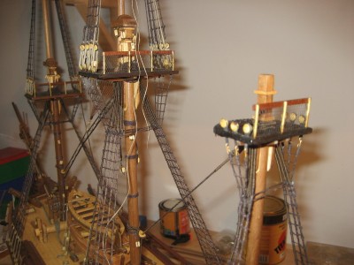

pongo alguna foto con avancas. Hasta ahora he terminado los flechastes del mayor repitiendo lo hecho en el trinquete y estoy ya con los obenquillos del mesana.
otra vista
otra vista

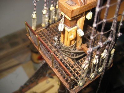

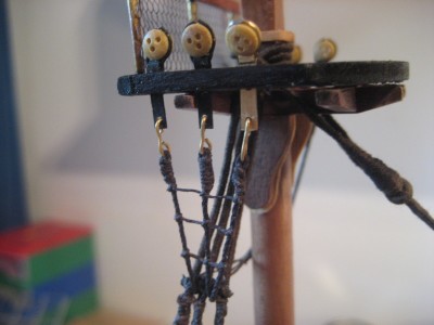

en los baos de la cofa del trinquete y del mayor hay una gaza que recogerá estais y sobreestais superiores

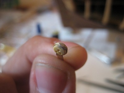

las vigotas van con un punto de estaño que luego limaré y pavonare

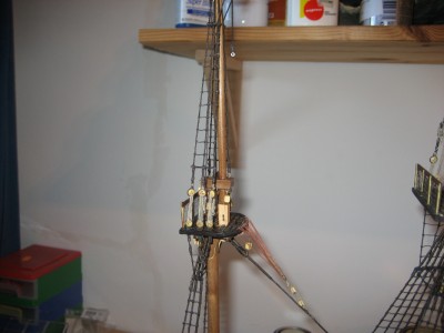

mas
acabados flechastes
acabados flechastes
vista del mesana si acabar

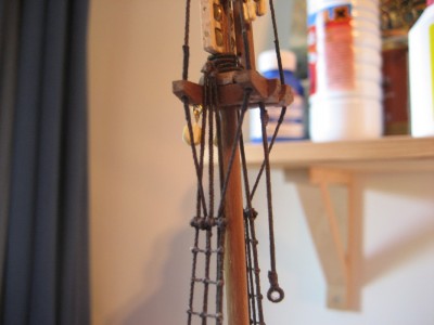

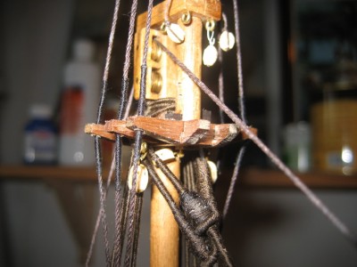

cofa del mastelero  con su cuña , tambien va como toda la arboladura sin una gota de cola

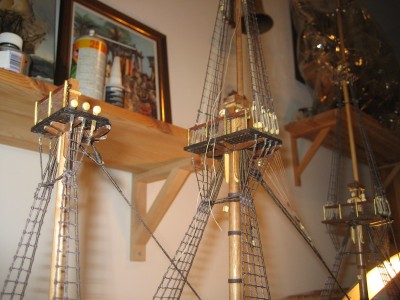

Gracias Guillermo , la verdad que haciendo la jarcia fija así tardas el doble en hacer cualquier cosa , te tiras una hora y el avance visto es mínimo.
A una escala como esta 1:47 sí vale la pena pues luego si te fijas aprecias todos estos detalles a ojos de alguien que entienda un poco claro.

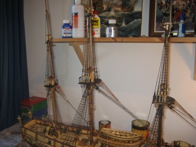

ya tengo terminado el mesana con todo el aparejo y colocado , con ello están puestos en su sitio toda la arboladura a excepción claro de las vergas , está todo puesto sin una gota de cola , los masteleros se aguantan únicamente por su cuña y con los cabos , la resistencia no obstante es fantástica no me lo hubiera pensado nunca y eso que todavía me faltan poner estais y burdas.
Así se le da un toque de realismo al barco y si en el futuro sufre algún golpe con rotura se podria cambiar más fácilmente cualquier componente del mástil.
Ahora toca acabar los estais que empezaré de proa a popa en su colocación.
pongo las últimas fotos hechas.
mesana terminado y colocado repitiendo lo hecho en el mayor y trinquete

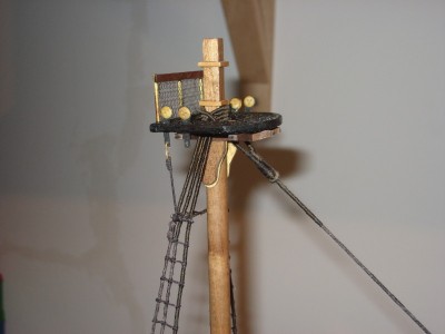

en el mastelerillo solo va un aparejo real que lo dejo así
vista general
vista general

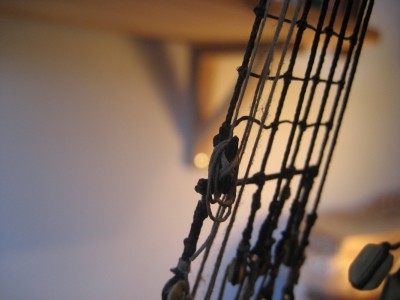

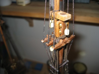

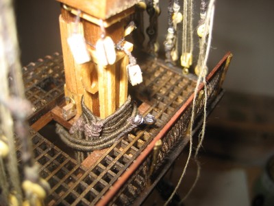

el el mayor los aparejos reales los engazo con cuadernal en la cofa
luego quedan ligados en una cornamusa en el obenquillo de la cofa

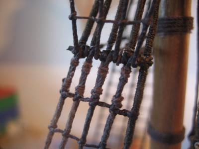

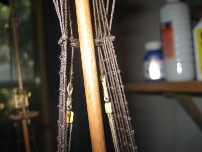

detalle de las ligadas de los obenquillos , da una vuelta en el flechaste de metal pavonado y se ata al cabo del obenque

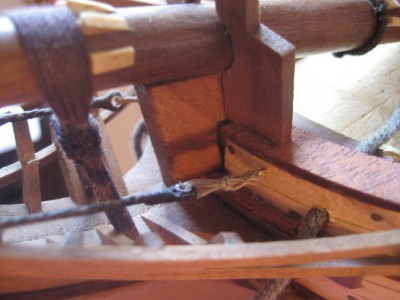

comienzo con los estais dedobles de velacho , parten de aqui
se engazan en el casco de proa

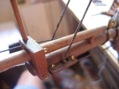

pasan por las orejas del baupres
