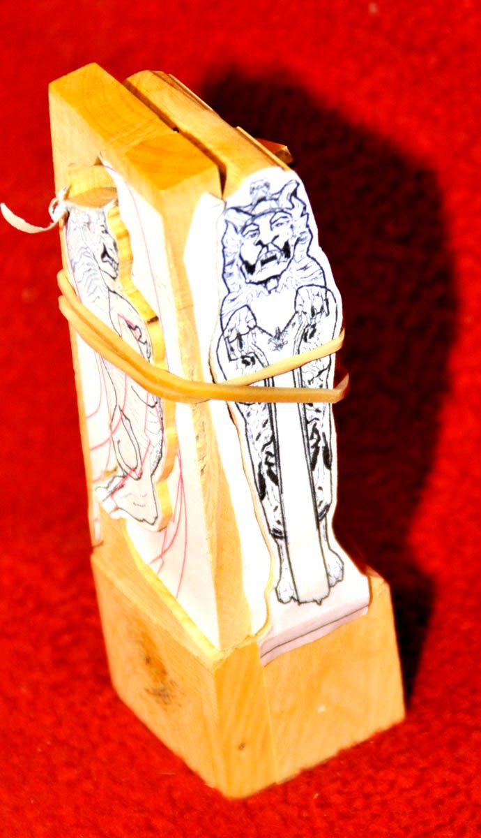

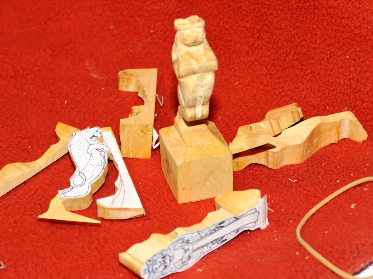

Unas fotos del corte del bloque para hacer el mascarón. Está a 1/50, a 1/90 será más dificil, supongo.

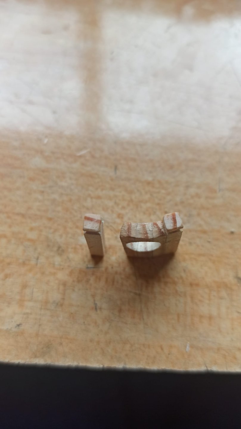

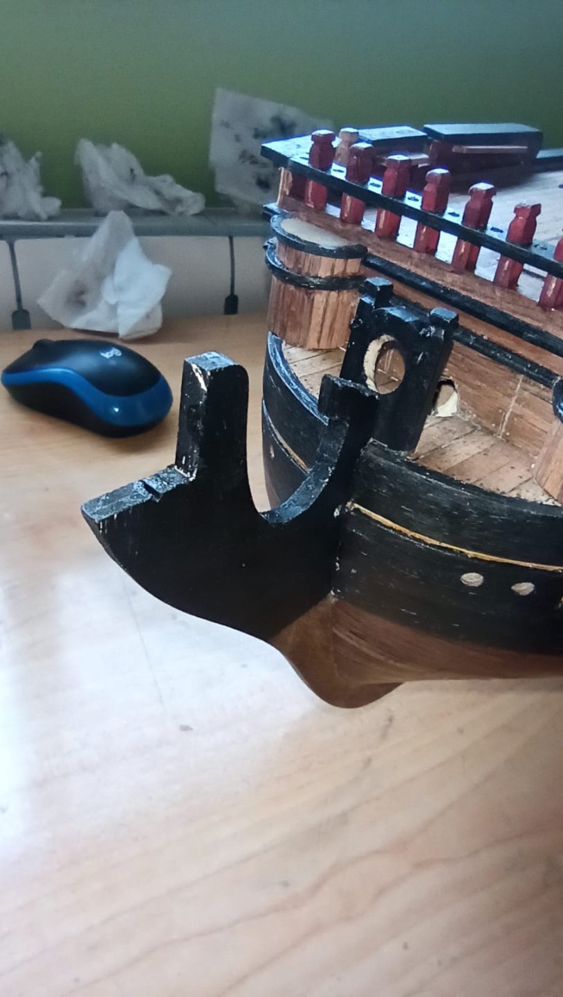

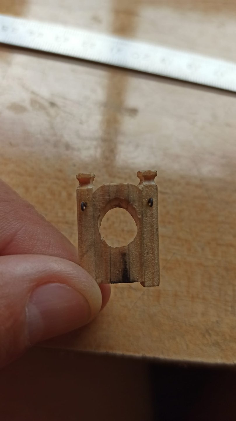

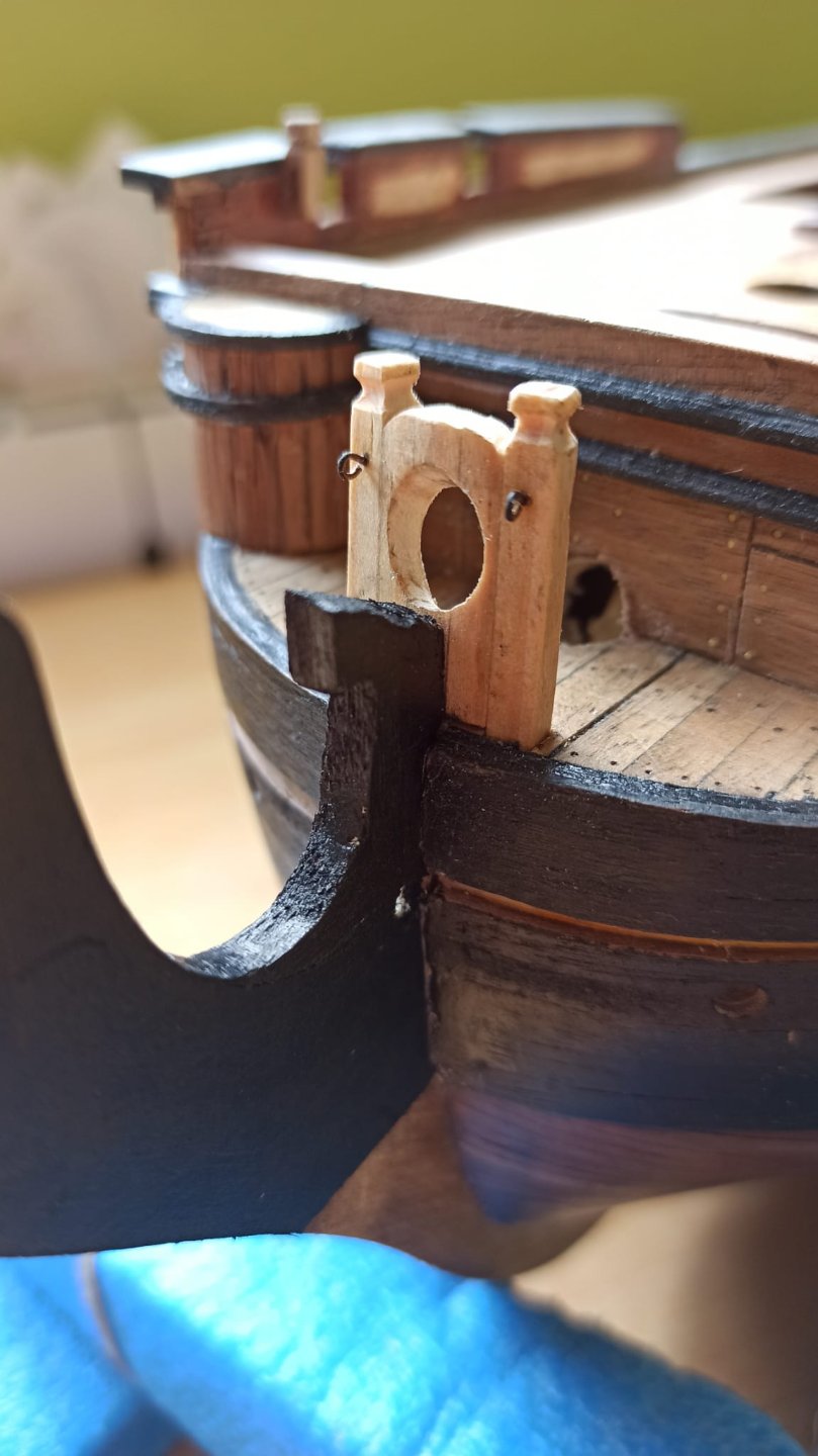

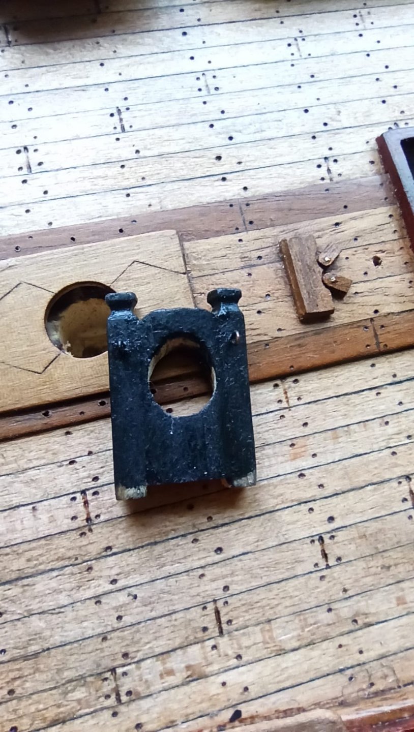

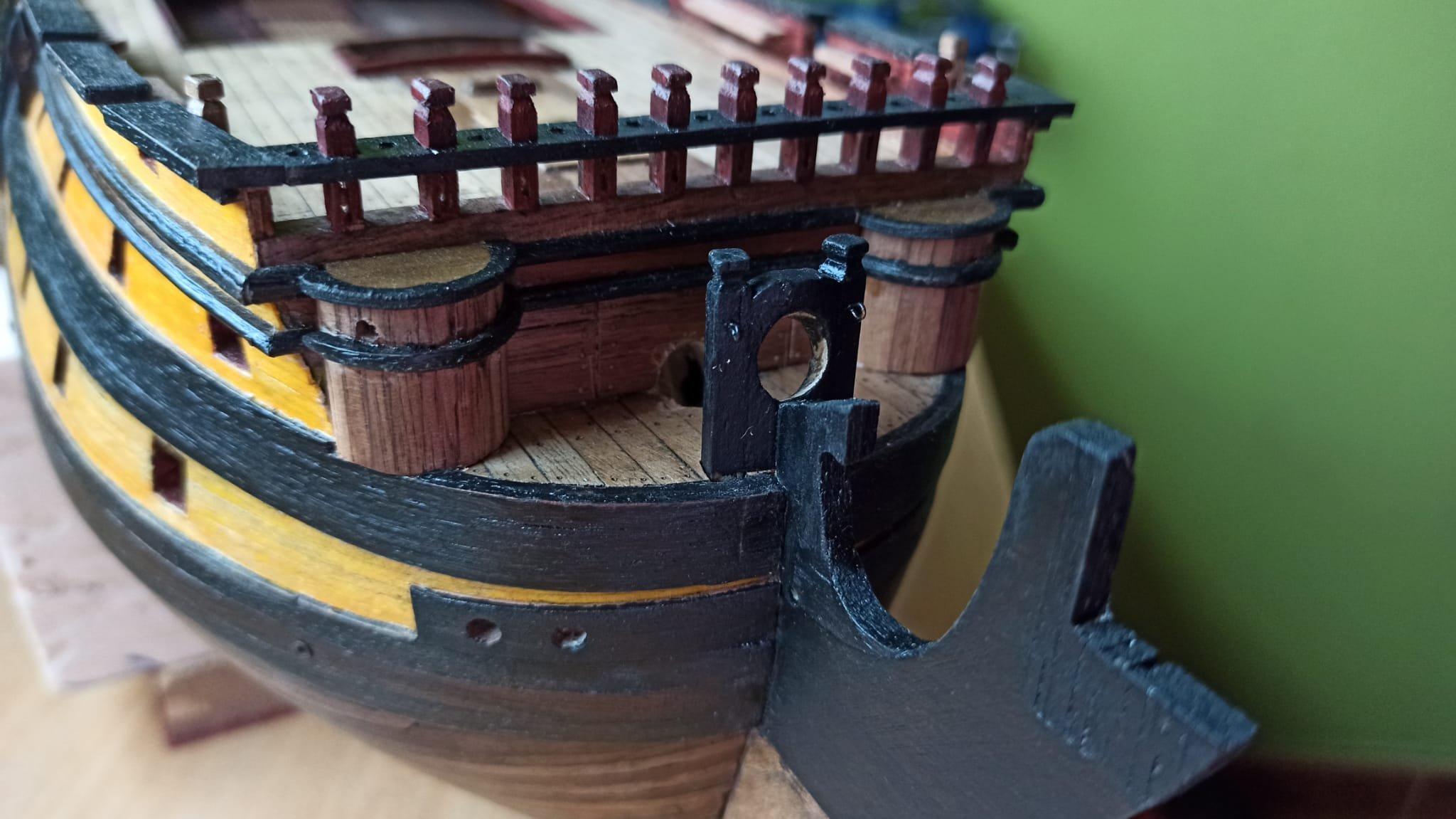

Bueno, sigo, ahora más despacio...perdonar pero desconozco la inmensa mayoría de los nombres técnicos de las piezas...Primero el "cepo del baupres"? lo hago de listón de 4x4 rebajando uno de los cantos para darle forma curva, lo peor, hacer el agujero para el paso del bauprés, con la angulación. Hago unas muescas en la cubierta para que entren los apóstoles que le he dejado para reforzar la unión. Teñido de negro y tapaporo satinado.

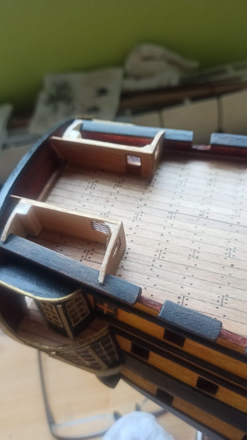

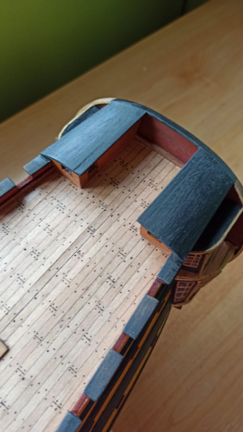

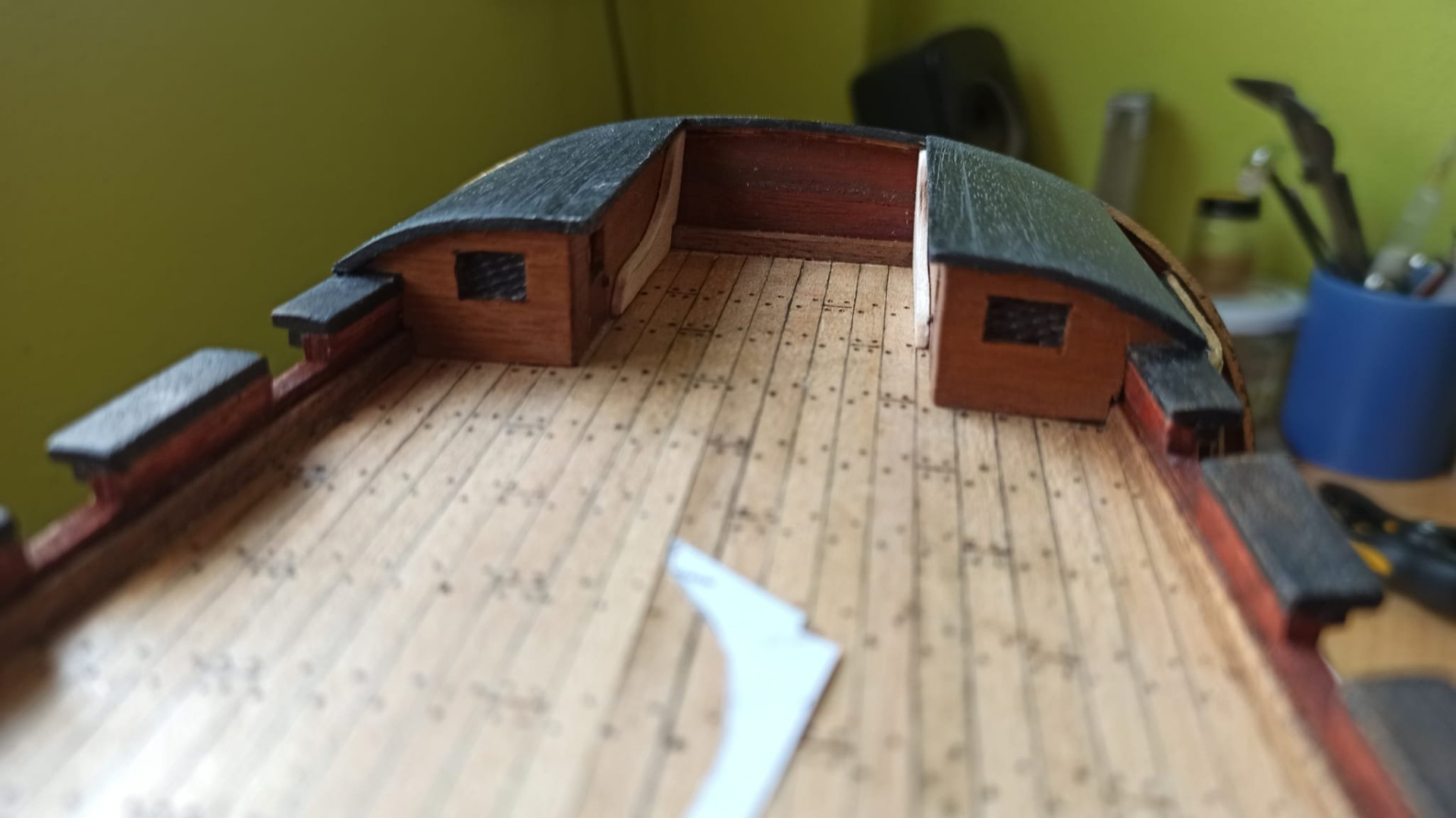

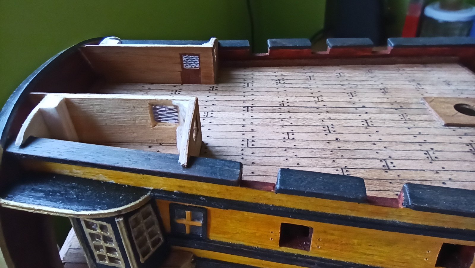

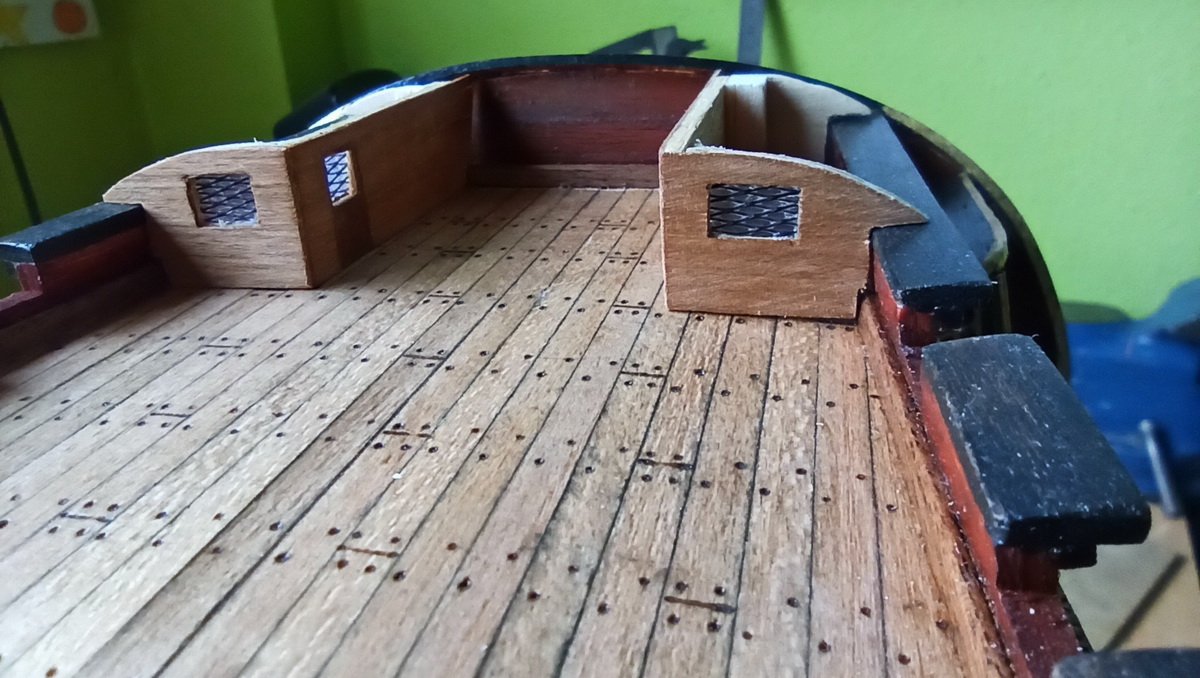

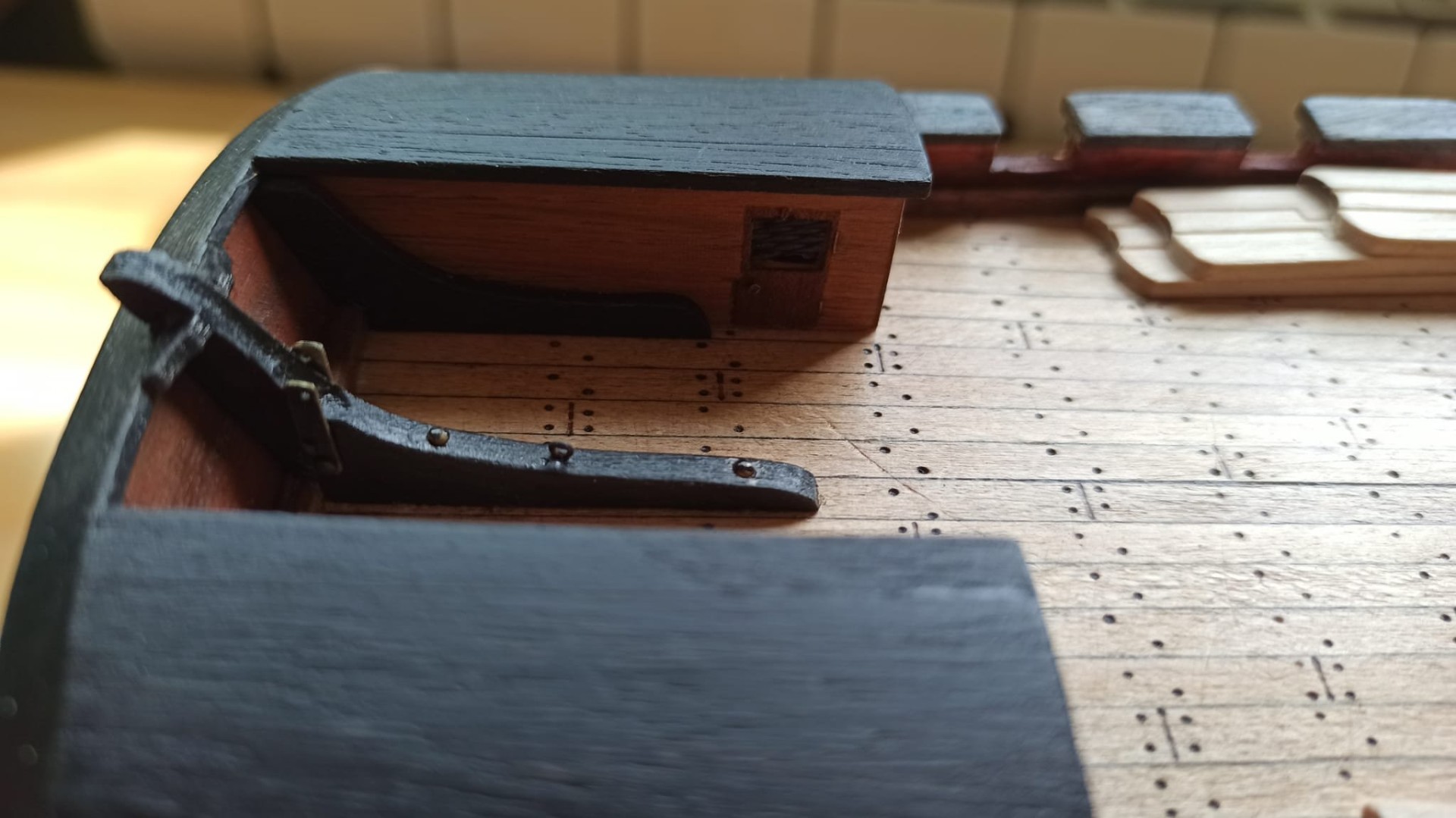

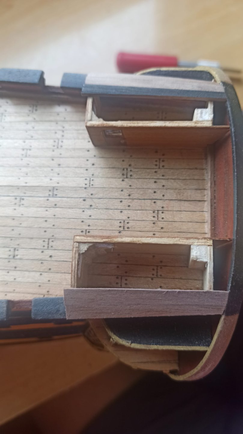

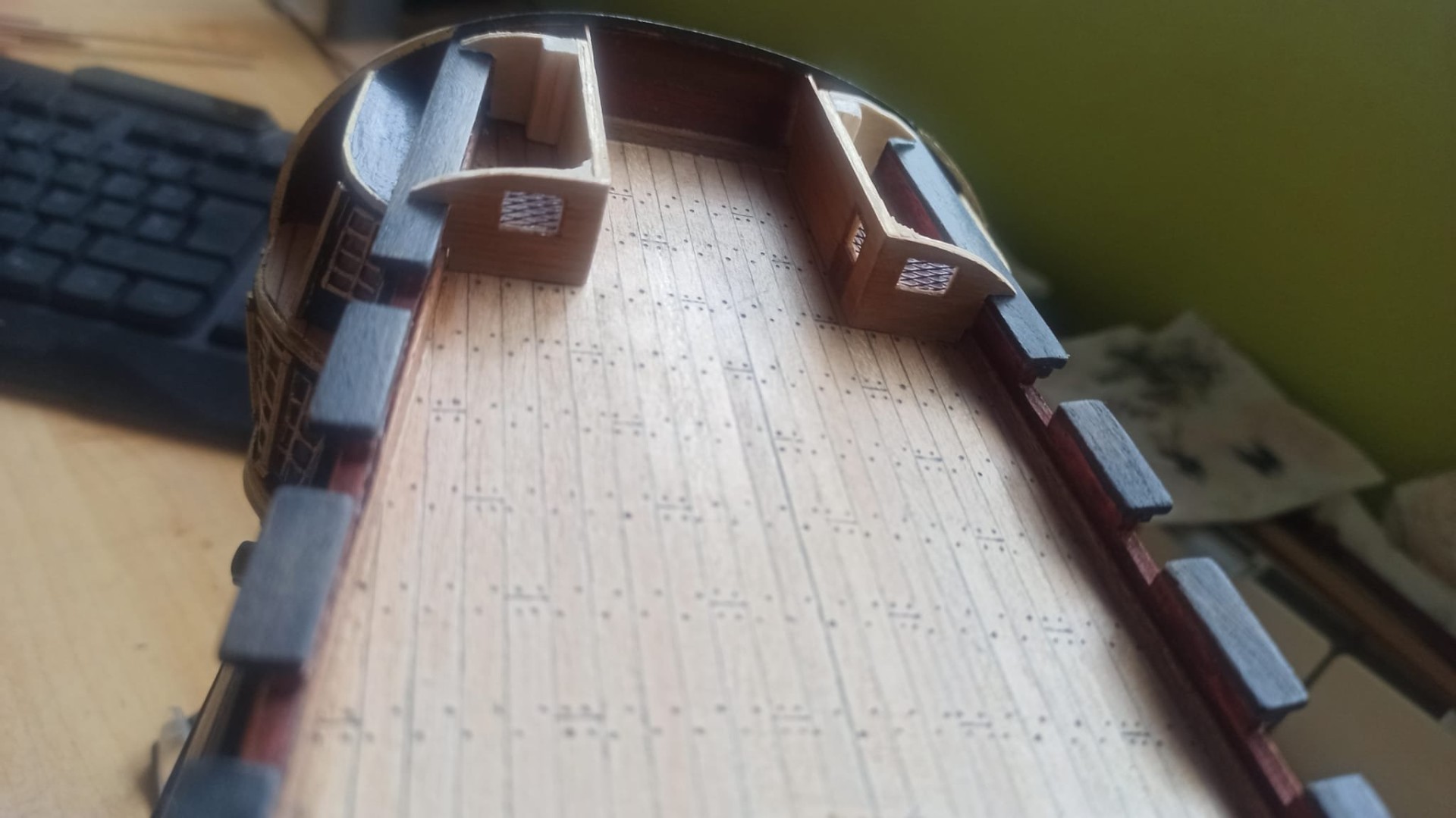

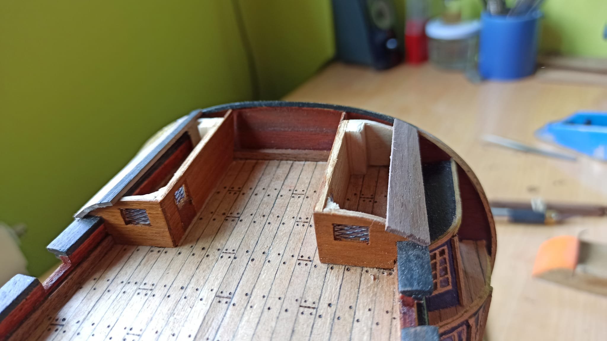

Ahora vamos con las cabinas de los suboficiales, creo recordad no? primero hago plantilla y luego en contrachapado de 2 mm hago las piezas, las ajusto y una vez encoladas, las forro de listones de 0´5 en posición horizontal, salvo las puertas que las hago en vertical, pomo y visagras pegadas con ciano,
freso los huecos de las ventanas de las puertas y lateral y encolo los cristales estilo Baton.
Seguidamente, hago la techumbre, a las tablas hay que darles forma, la popa es mas estrecha que hacia proa. Lijado y teñido correspondiente.

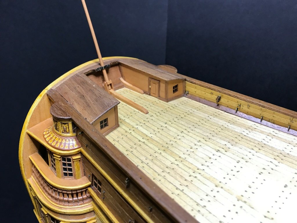

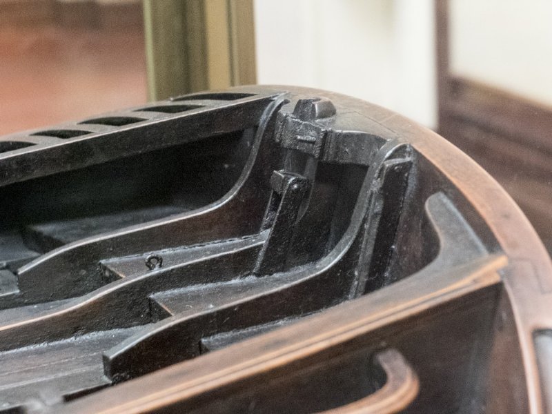

A mí me parece muy bien. además has empotrado los apóstoles, cosa que yo no he hecho por vagancia.
En el espejo de popa, por dentro llevaba un sistema de fijación del mástil de bandera , y quizás una alacena para banderas. Cuando vayas a poner los fanales piensa en su accesibilidad, la luz era por velas de cera.
El modelo de Jean Marie Rochat

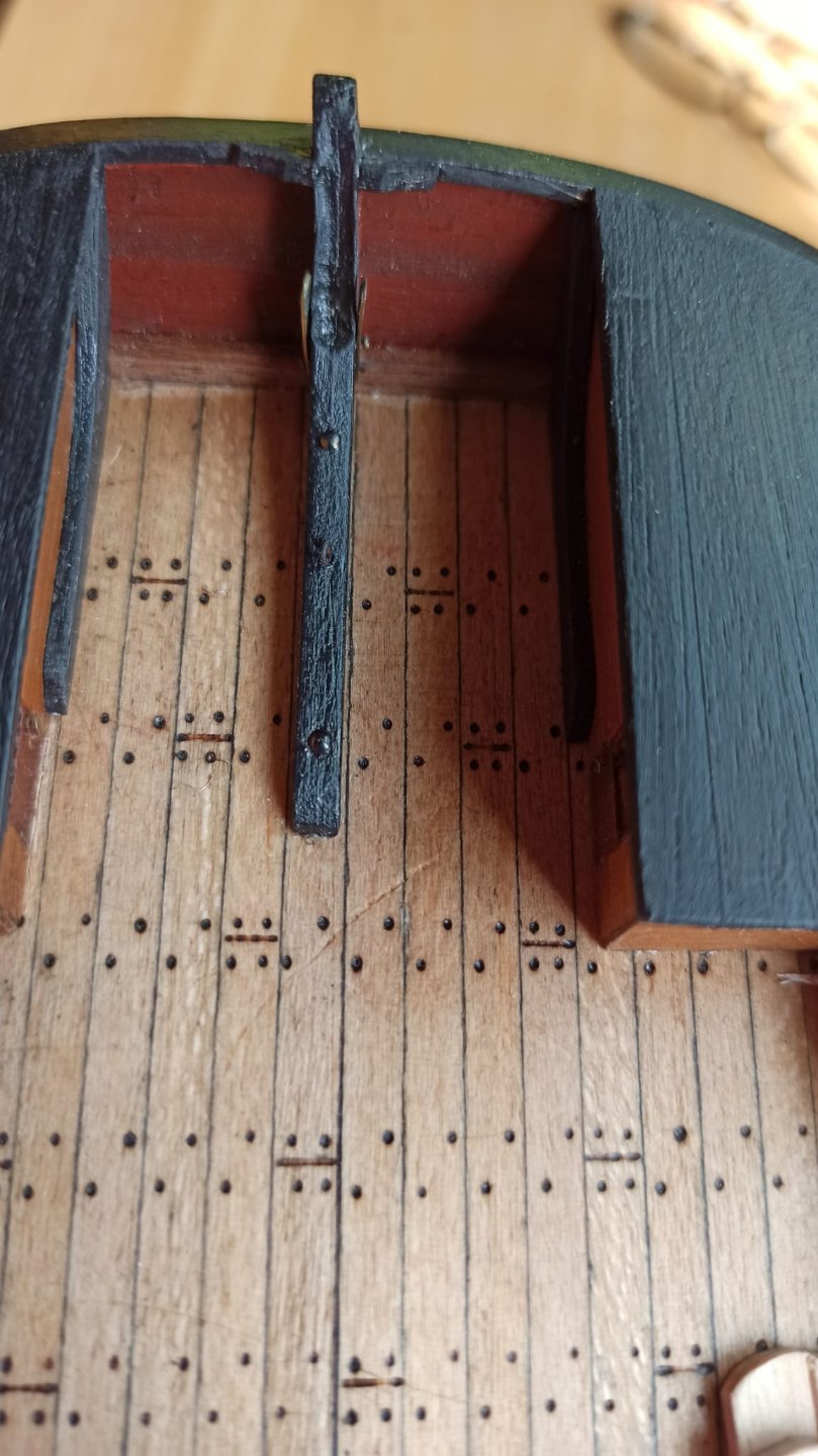

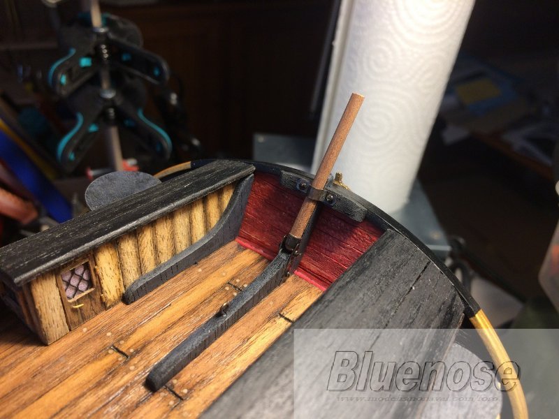

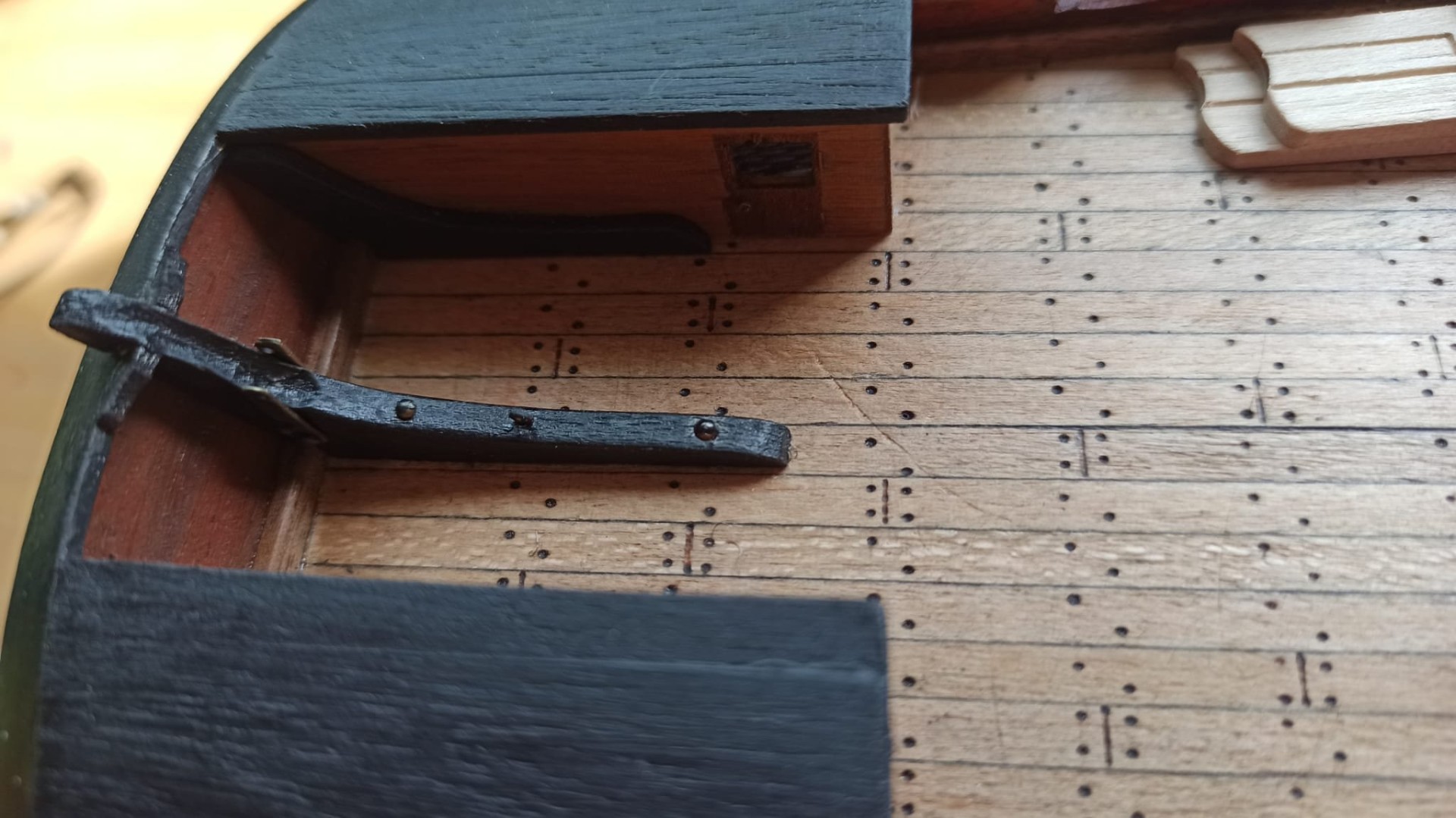

Gracias Leopoldo, por los elogios, aunque creo que una vez hechos los camarotes, me han quedado algo bajo de altura, en la zona delantera...lo del mastil de la bandera y refuerzos, así como la alacena (esta por ver si la hago....)estoy en ello, pero me gusta más como lo llevo a cabo @Bluenose por que además están las fotos del MMM...sigo trabajando mientras las lluvias me dejen en dique seco. Un saludo a Tod@s
como veis, ya estoy en ello, pero el del mástil, es más grueso, y esta encolandose dos tablillas de "medico" para darle la anchura, jejeje...

Haces bien en seguir el modelo de Blue Nose, está muy bien.

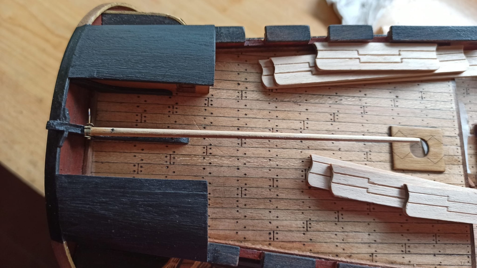

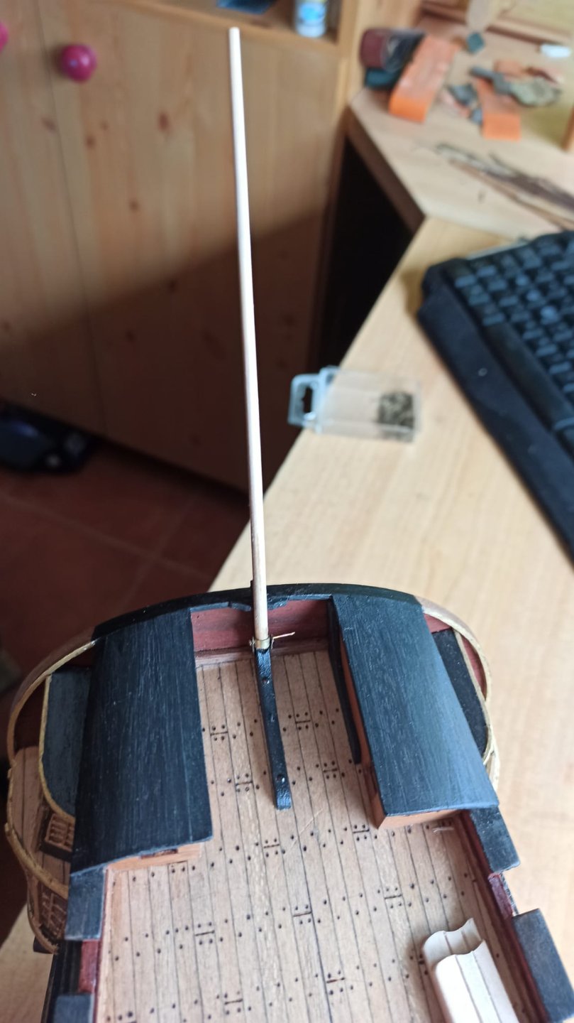

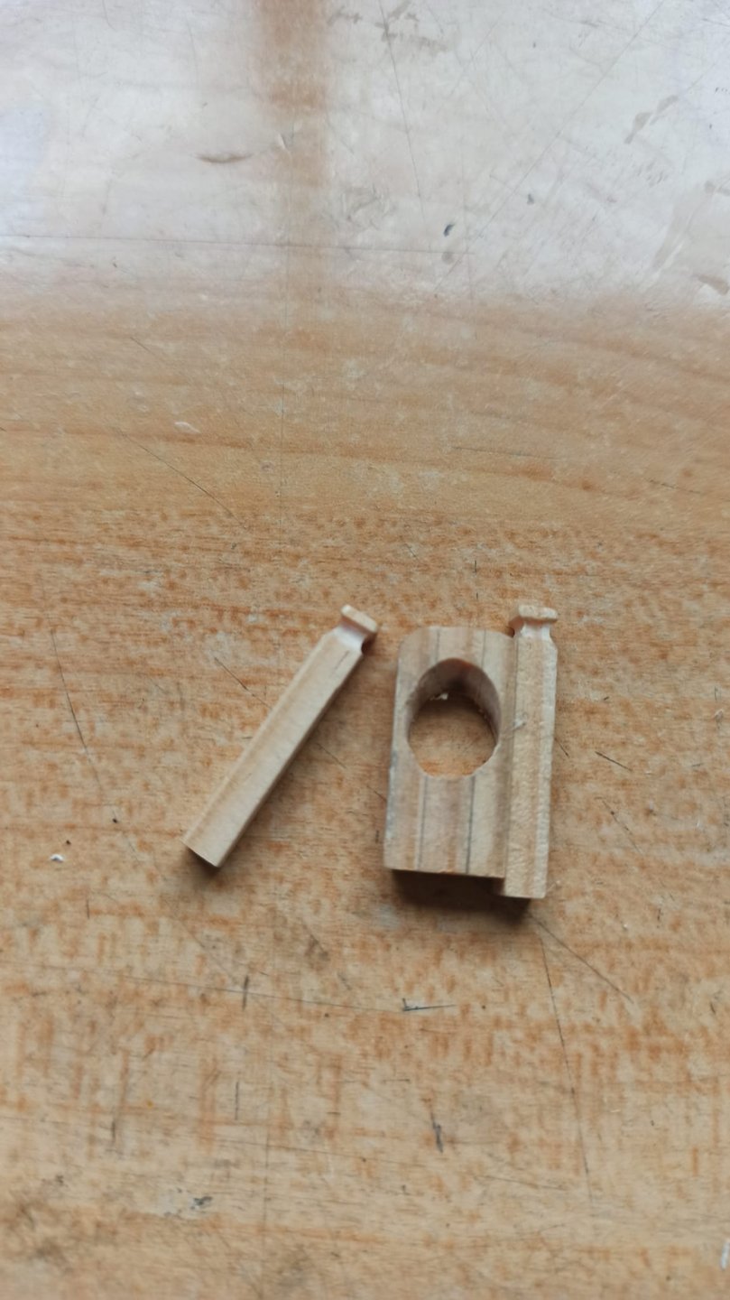

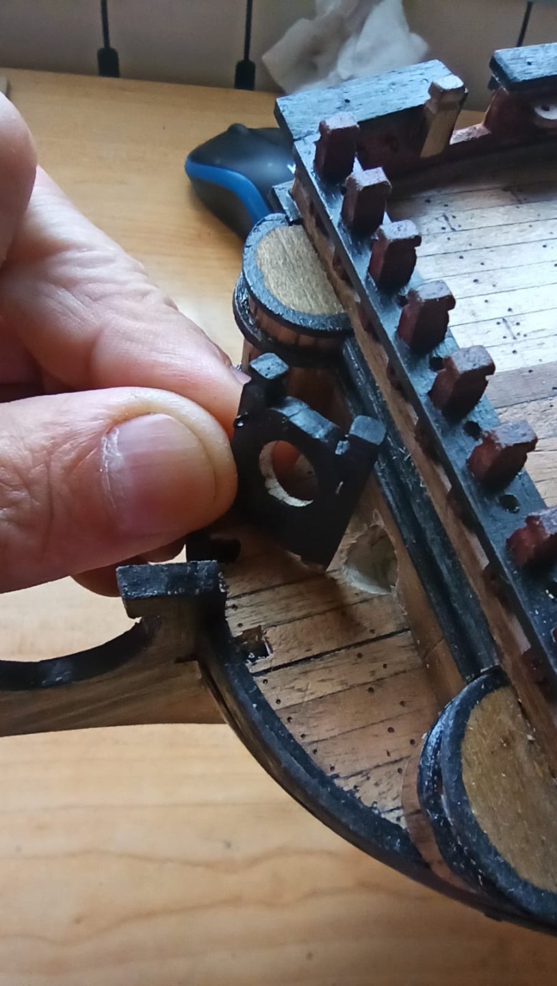

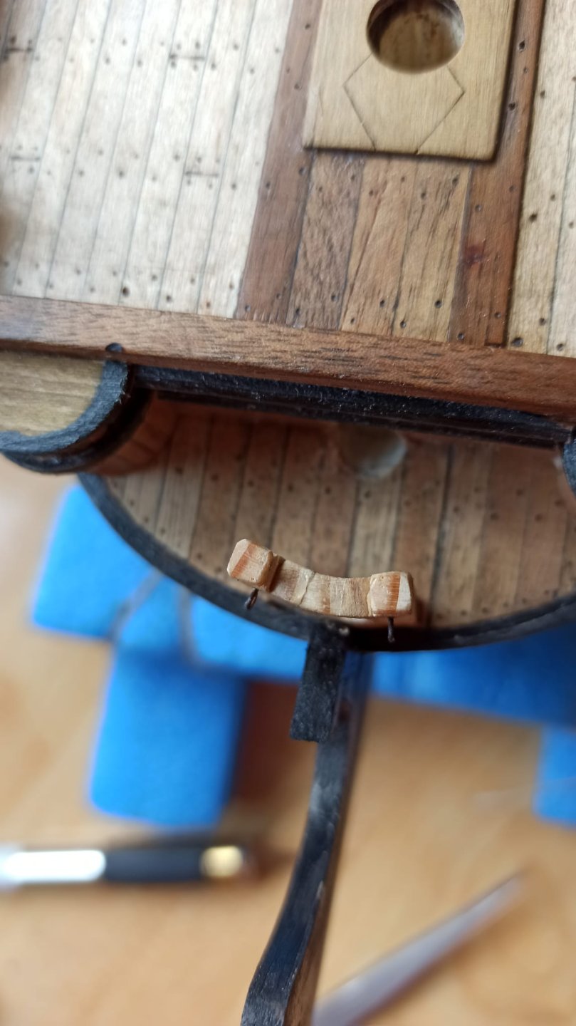

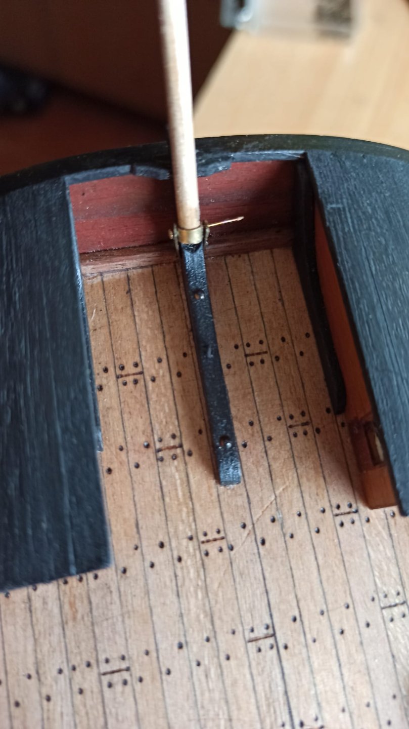

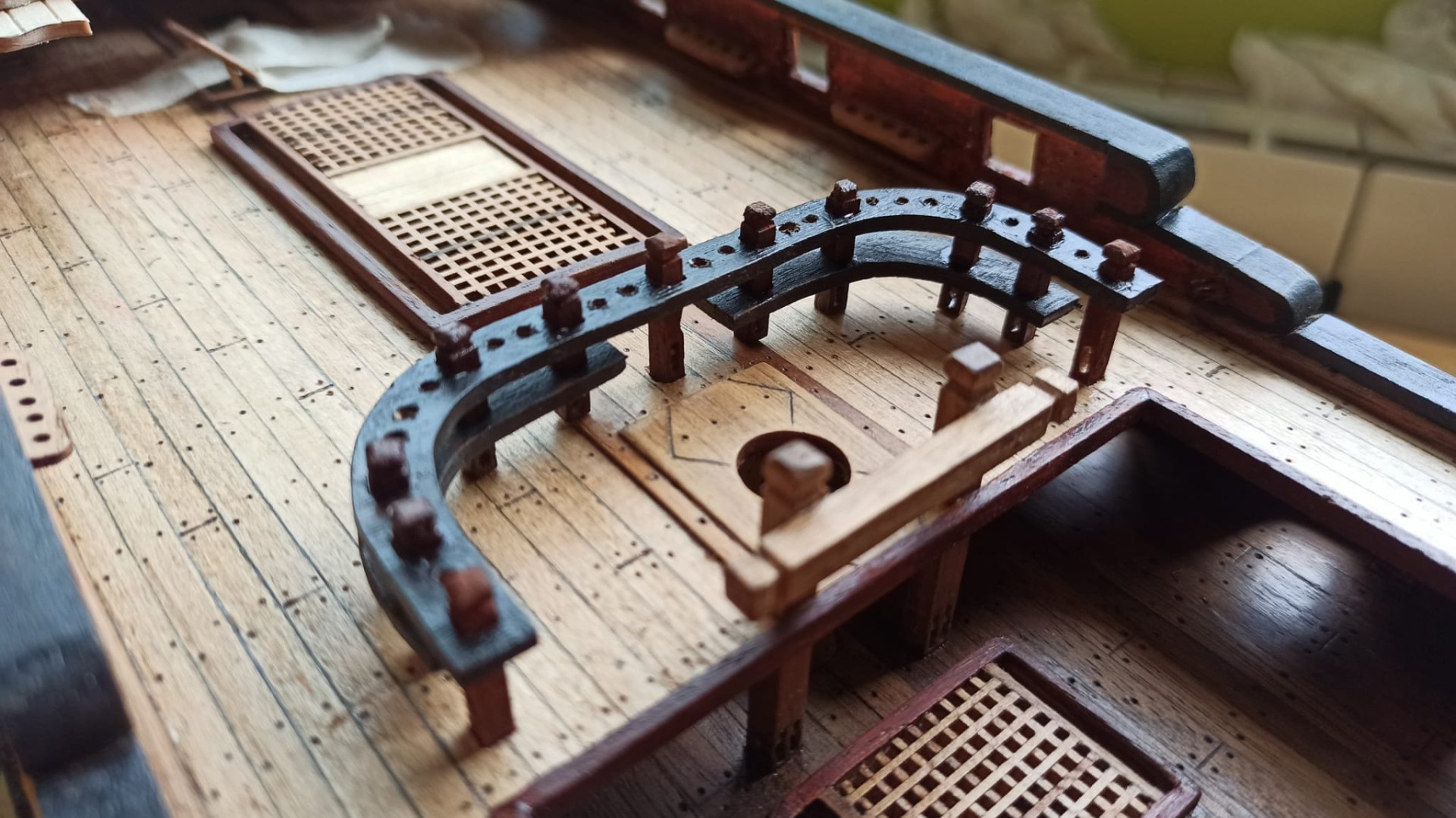

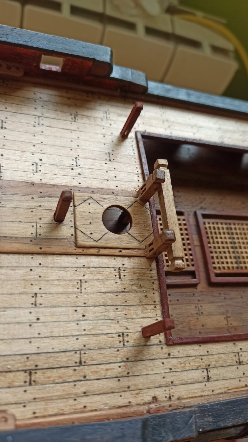

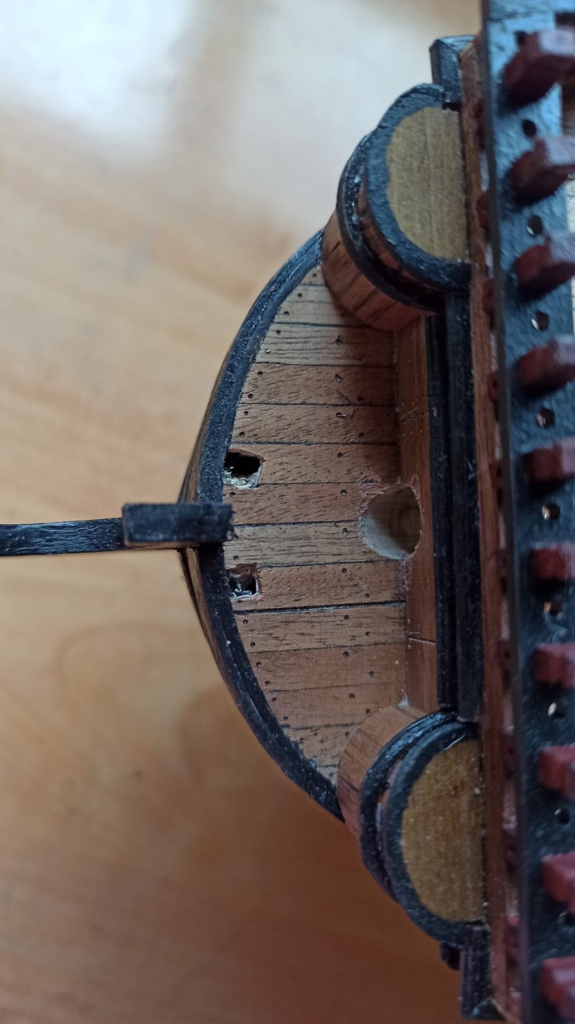

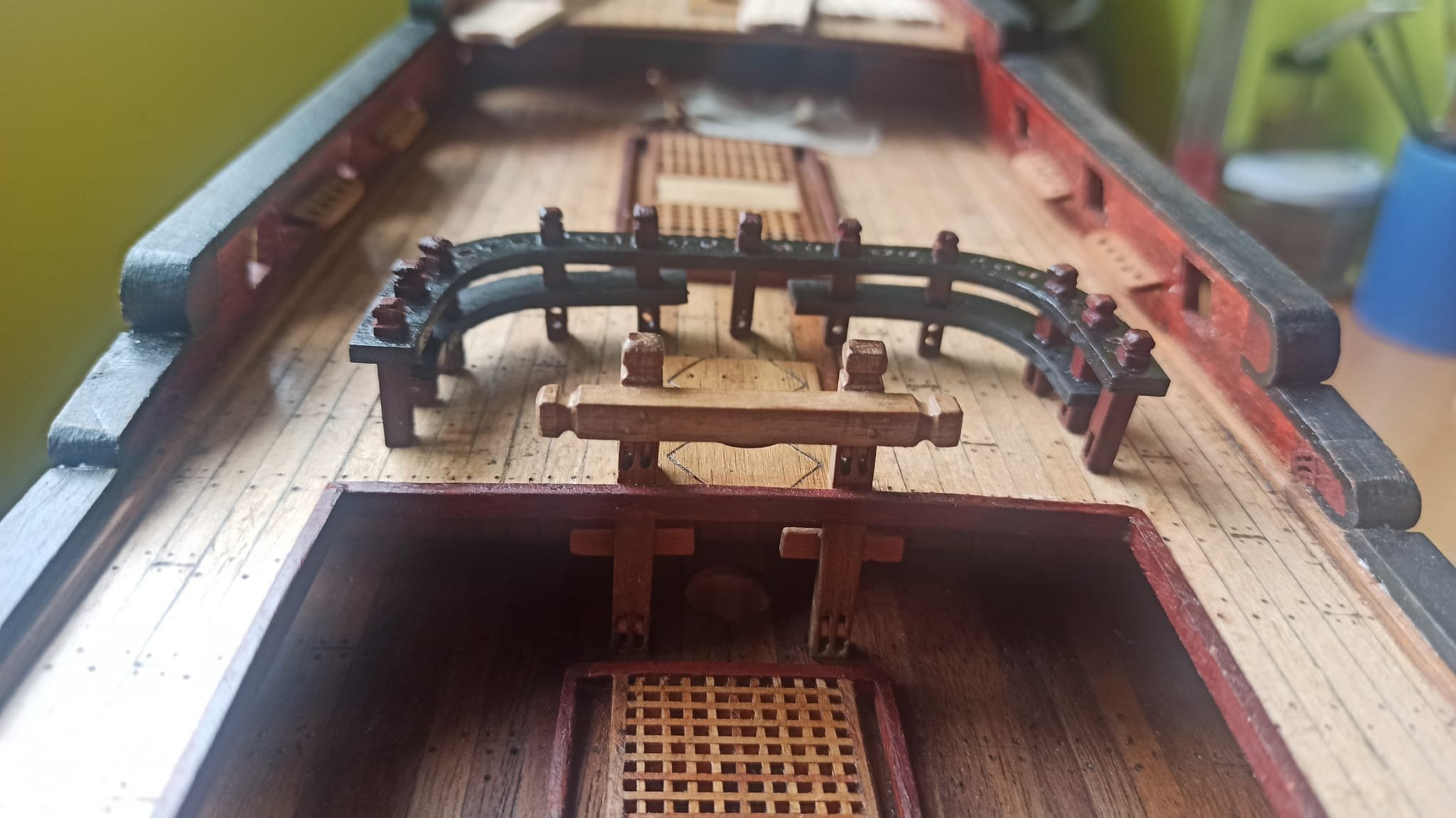

De nuevo por aquí, no me da la vida, y en mi taller ahora hace mucho calor, pero voy avanzando...soporte del mástil acabado, y plegable, tengo que hacer el cepo para sujetarlo y evidentemente ese no va a ser el eje definitivo...jejejeje

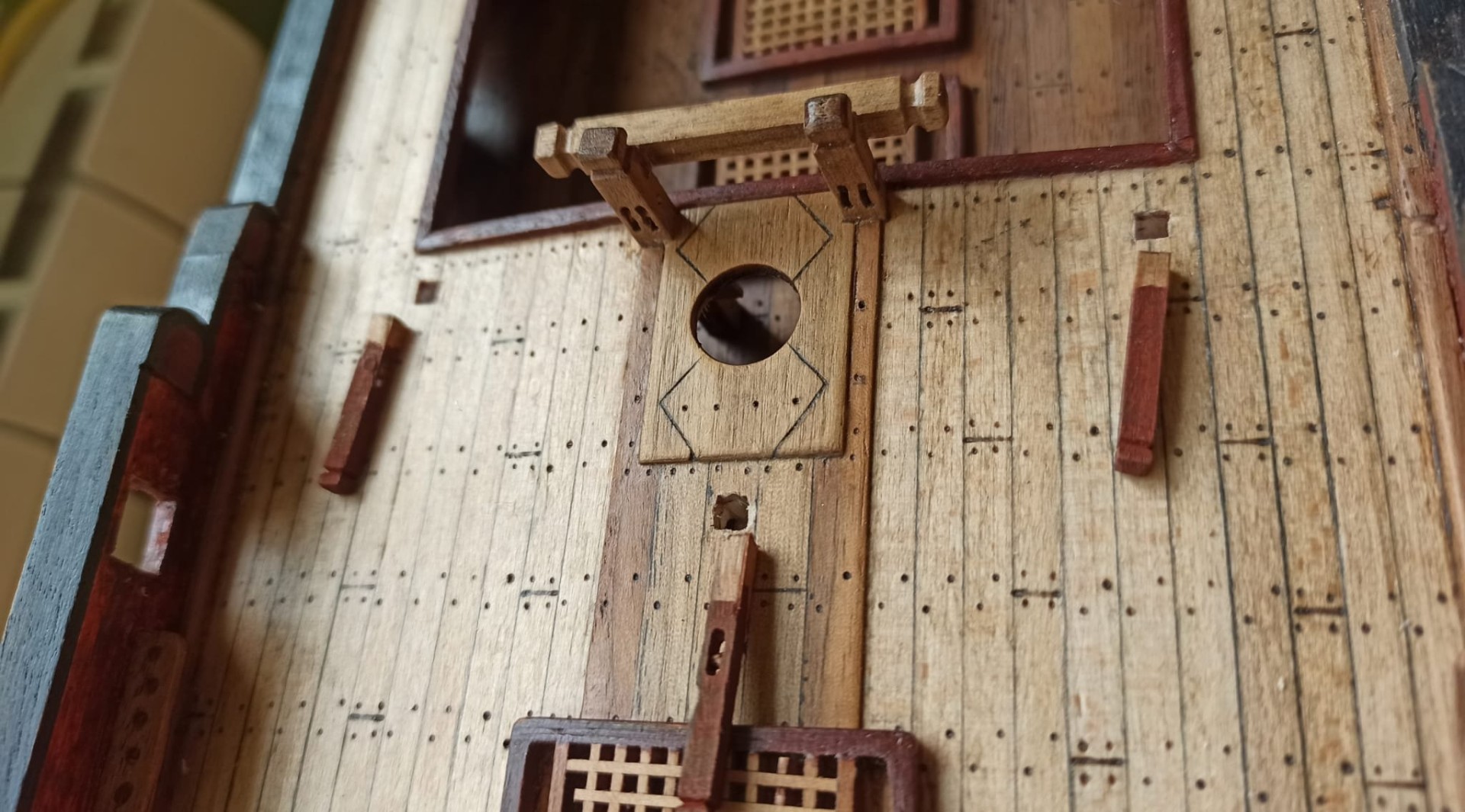

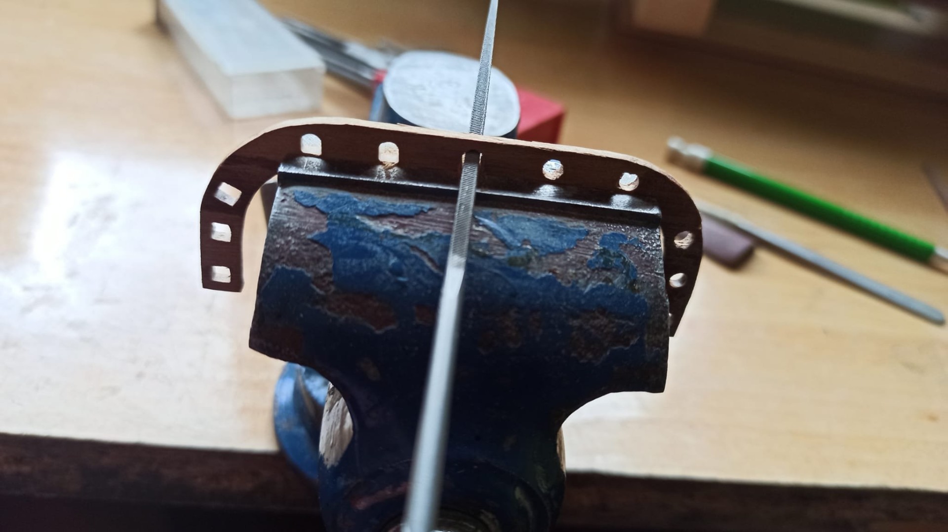

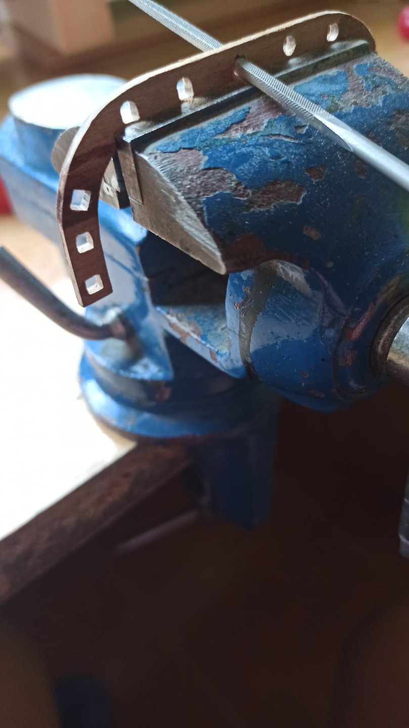

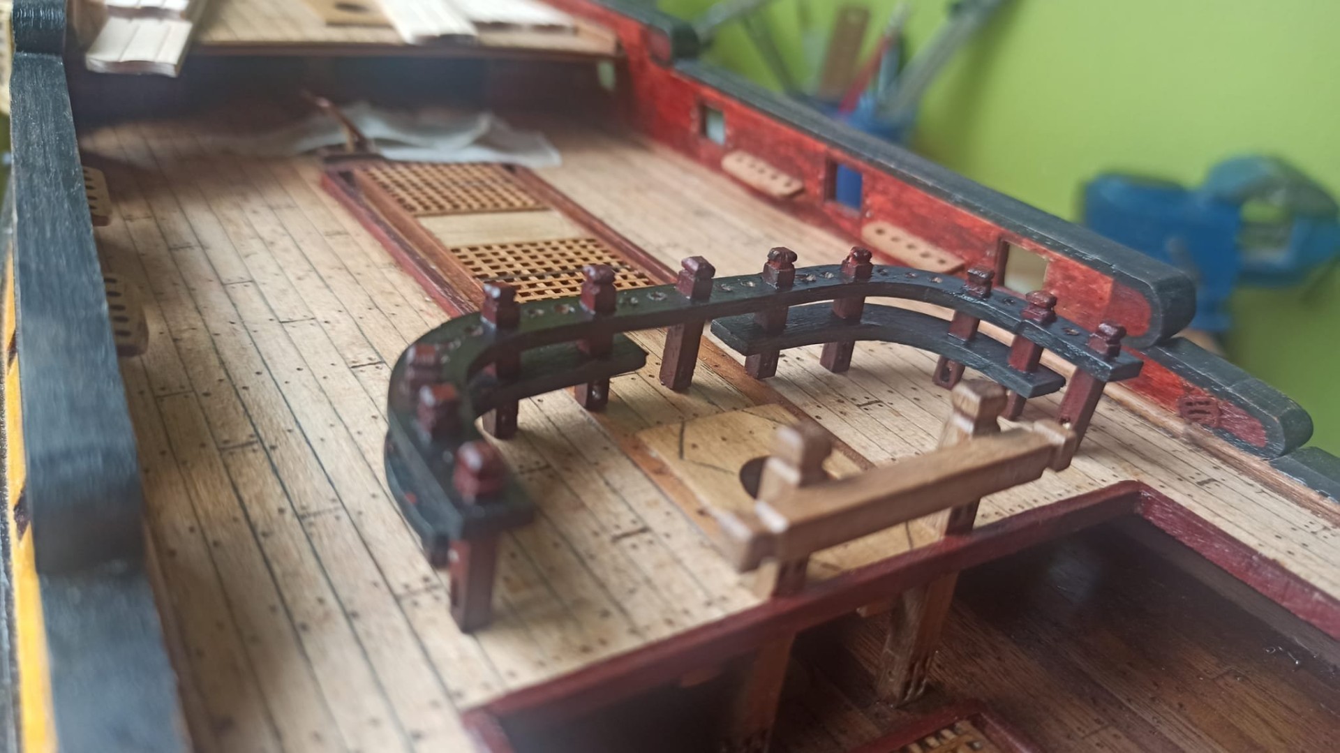

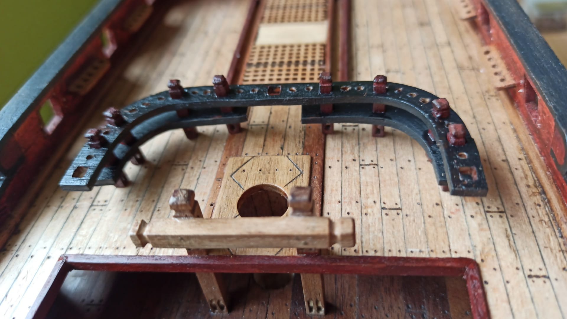

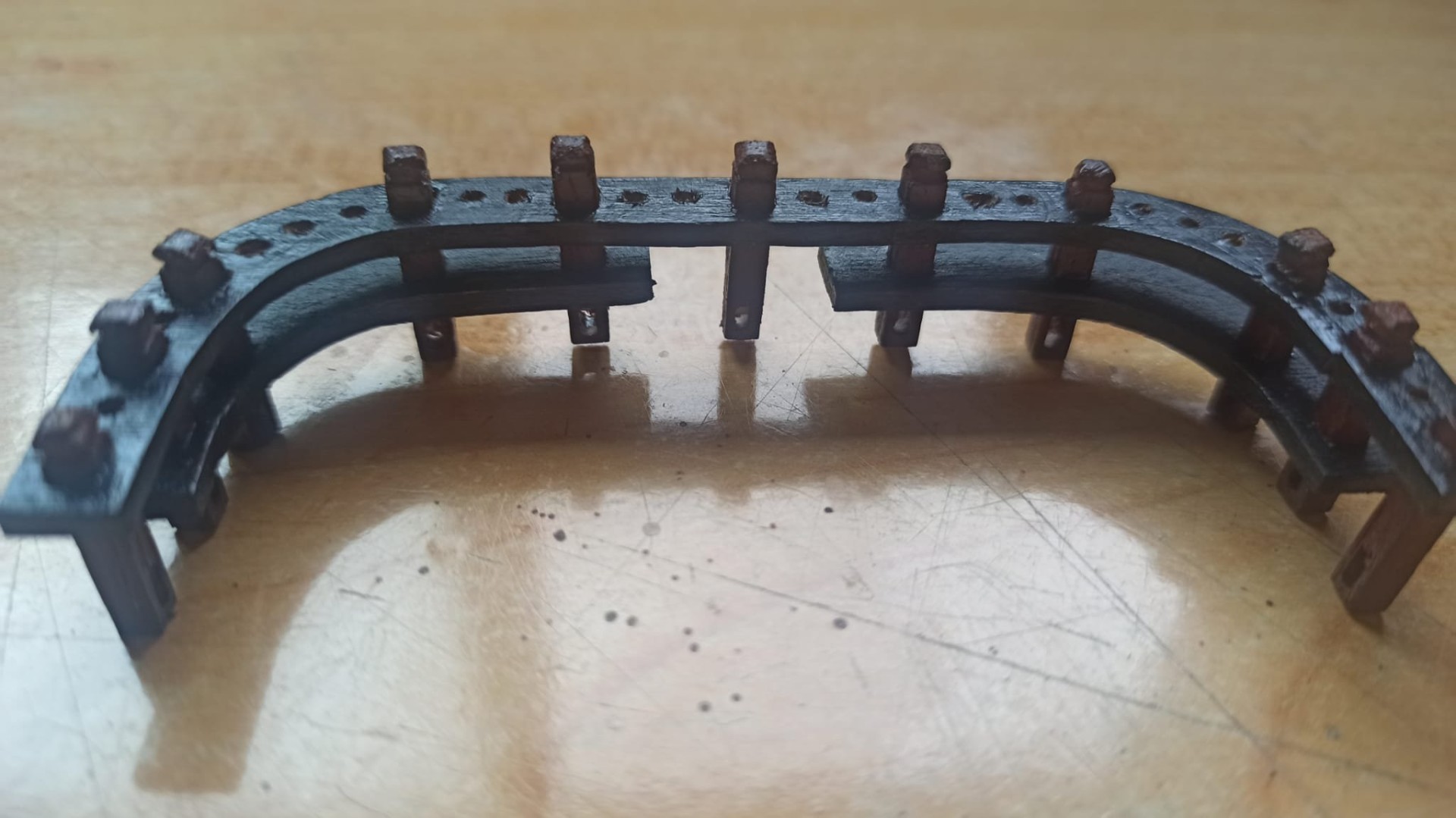

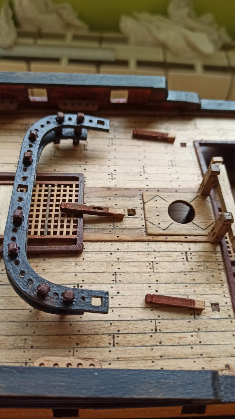

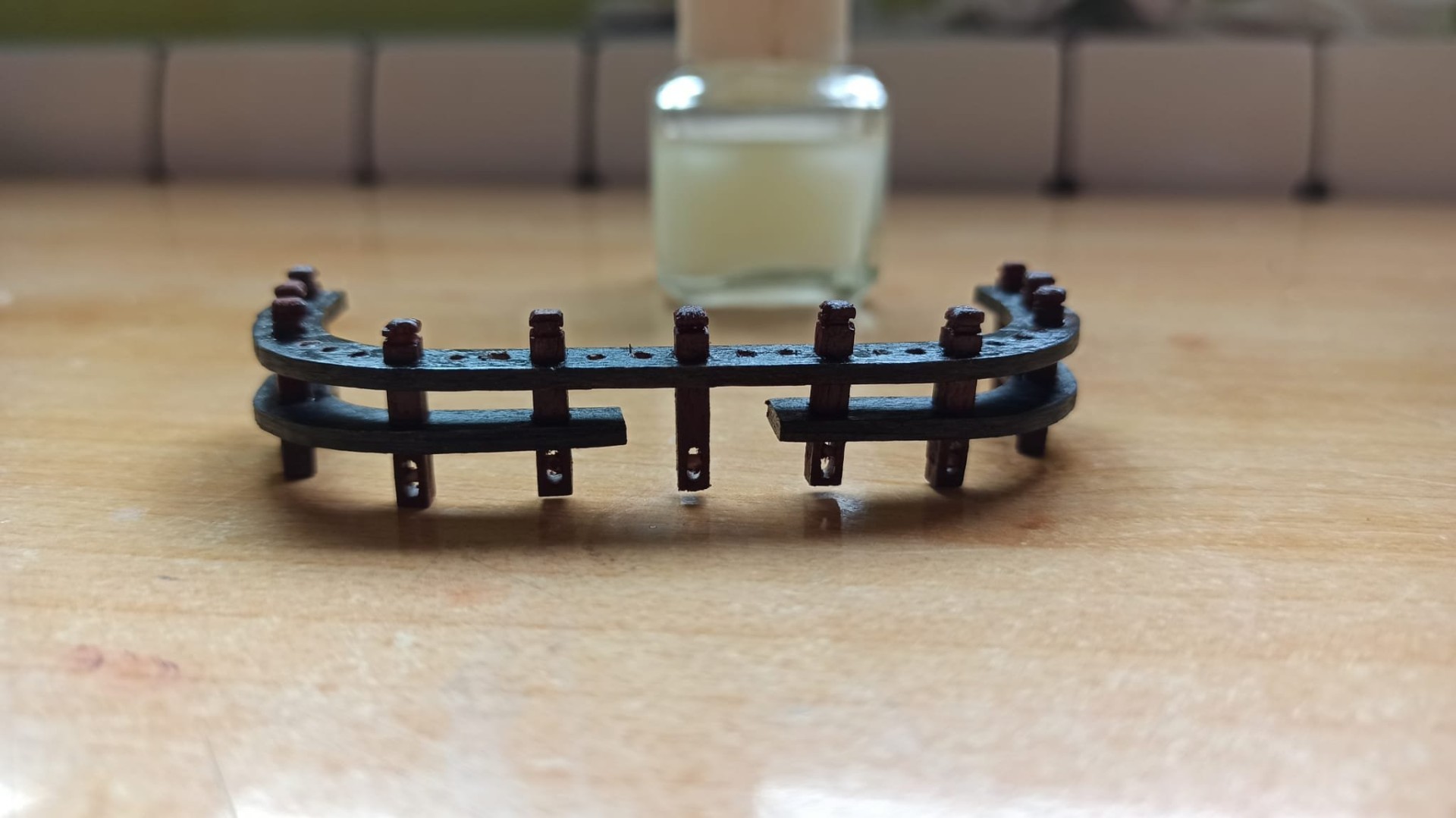

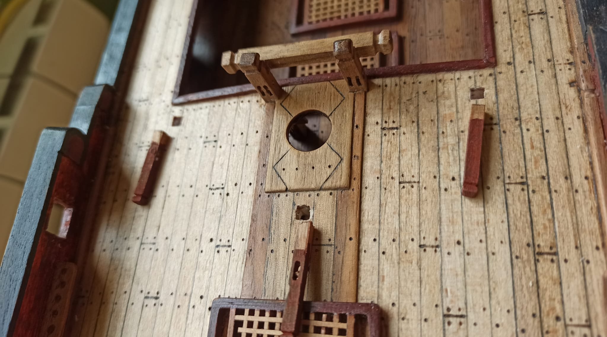

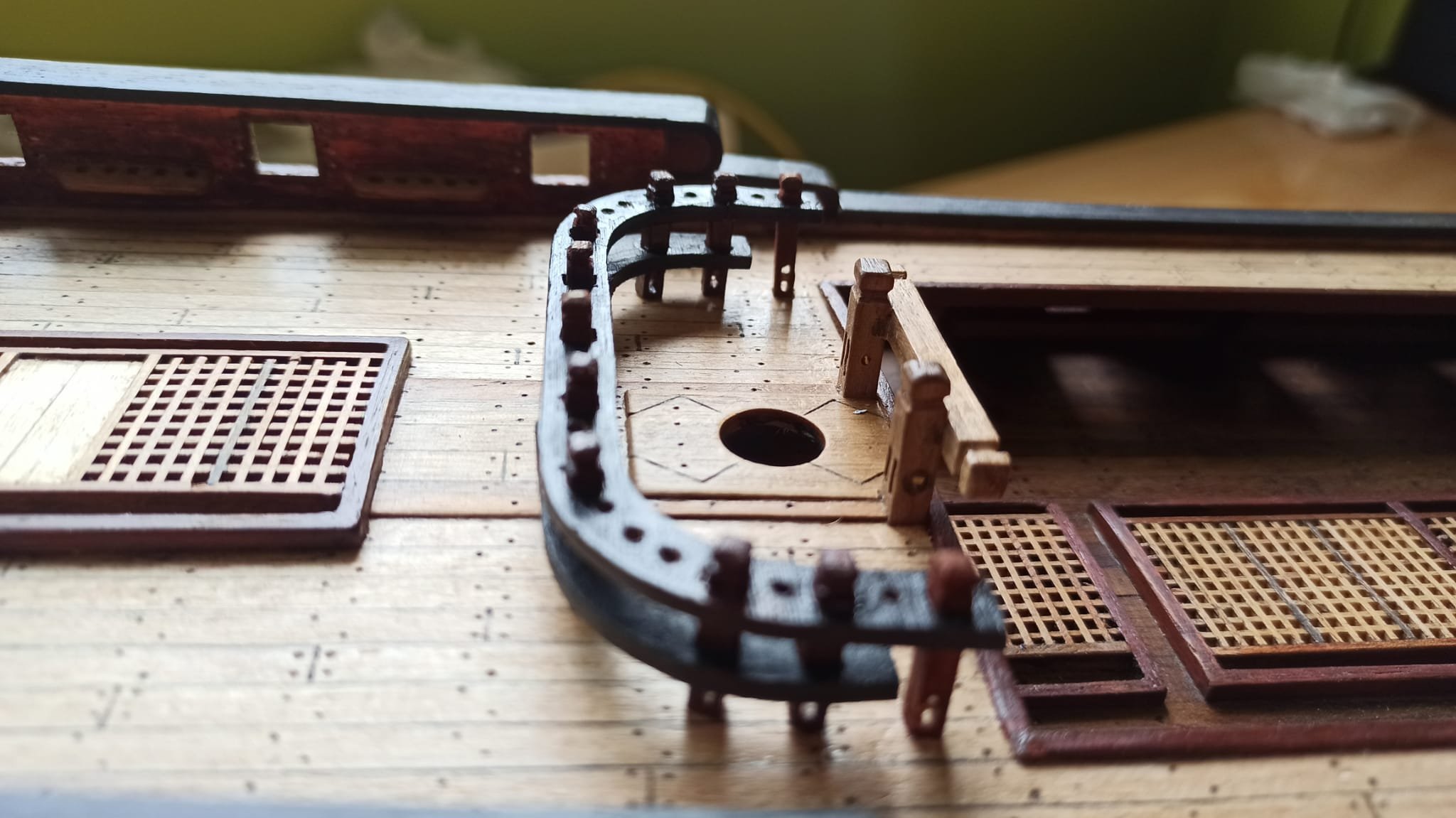

Mientras seguía haciendo la mesa de cabilleros del Mayor, una vez hecho todo, me di cuenta que soportaría tensión de cabos con lo que no convencía solo pegado encima de la cubierta, decido rehacer los tres verticales que van en el centro y extremos, los hago más largos para así, encastrarlos en la cubierta, y así harán más fuerza.
