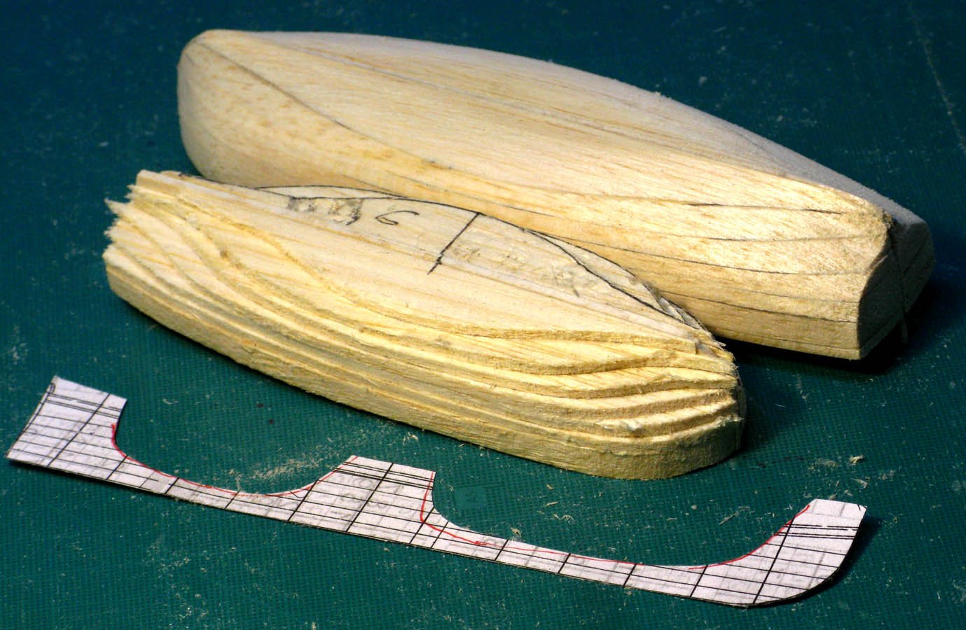

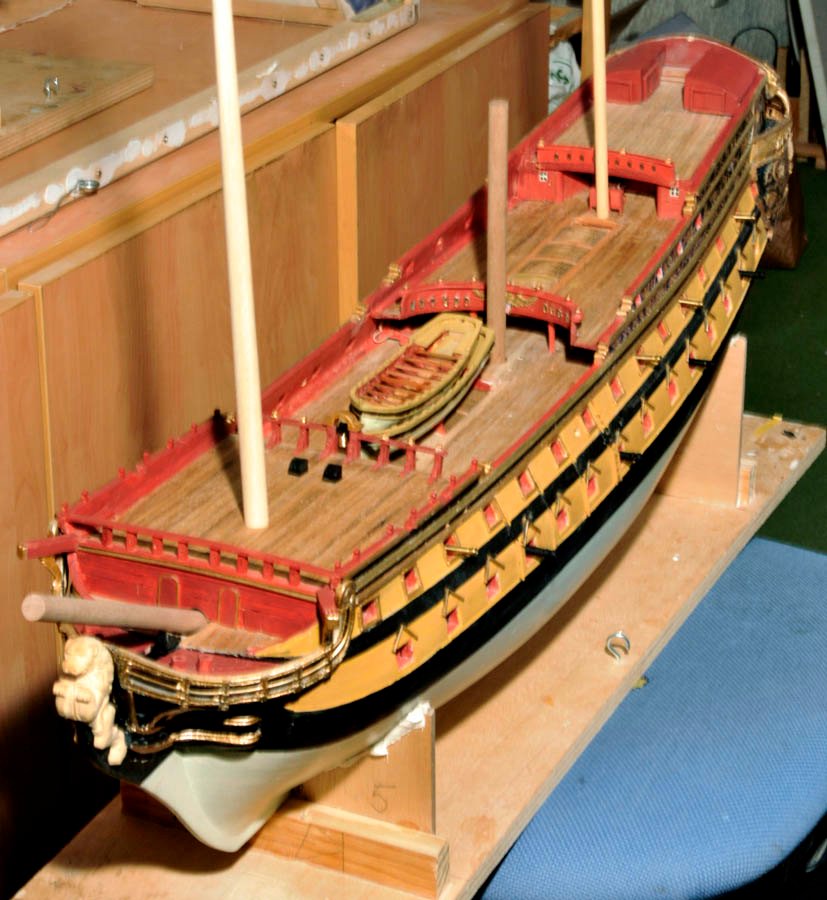

Una faceta que me encanta del modelismo naval es hacer cascos por pan y manteca, con buen ojo y lija fina, que queden las líneas de agua tan perfectas como si fueras a hacer el trayecto de la lancha de la Bounty. Luego usándolos como molde macho saco los cascos
Pongo una foto de la lancha y el bote grande del Glorioso, el bote está por tallar.

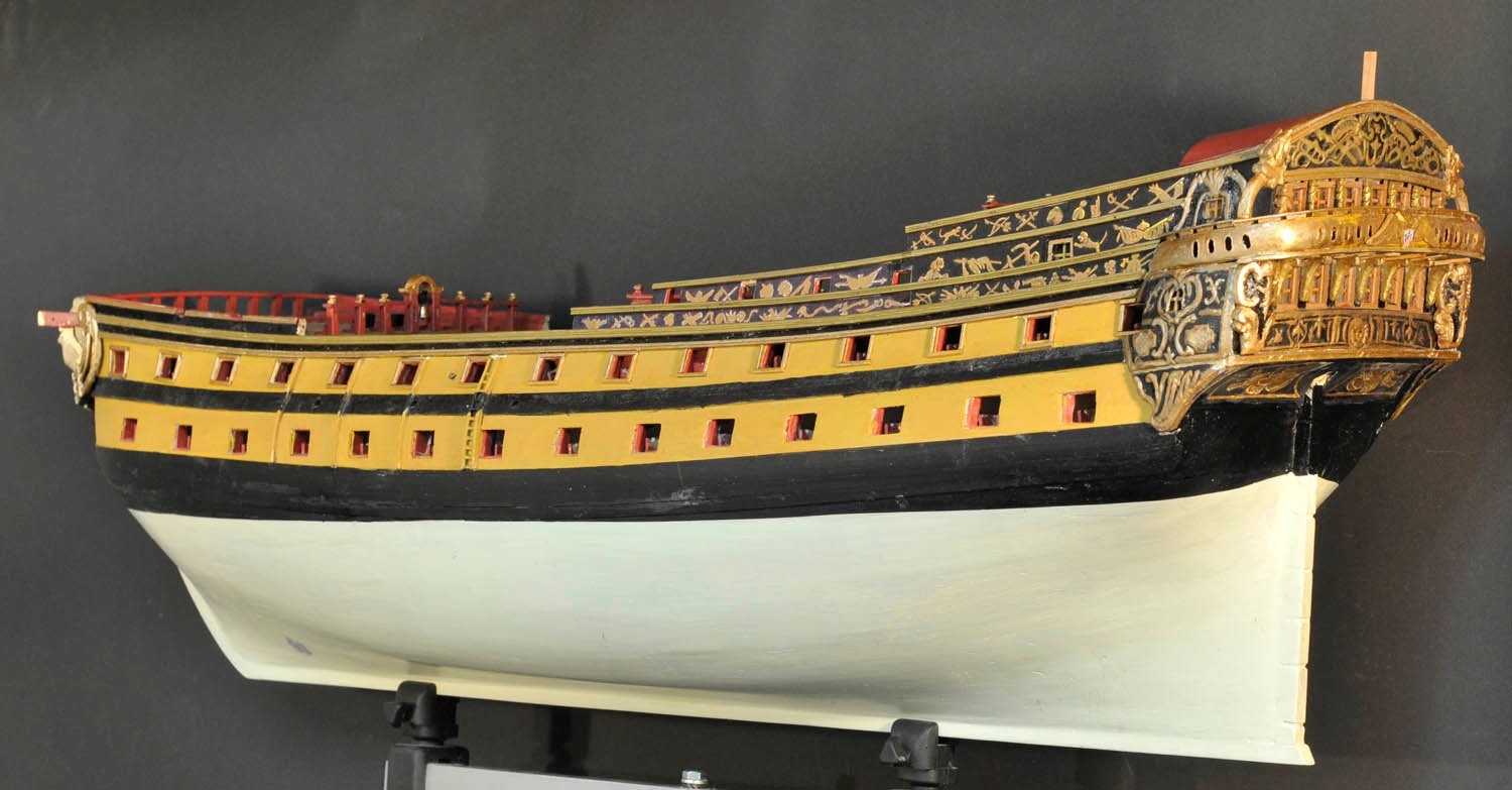

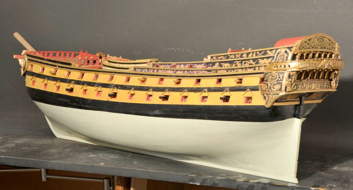

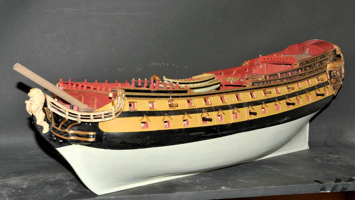

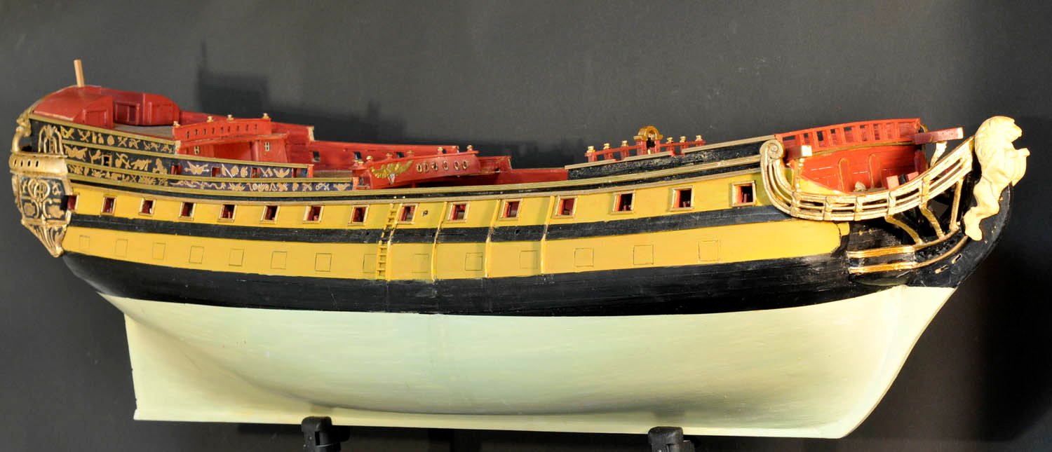

Le he puesto los recercados dorados de las portas y he repintado el ocre amarillo que estaba un tanto verdoso. Ahora la duda es si le pongo los guardaaguas o no.

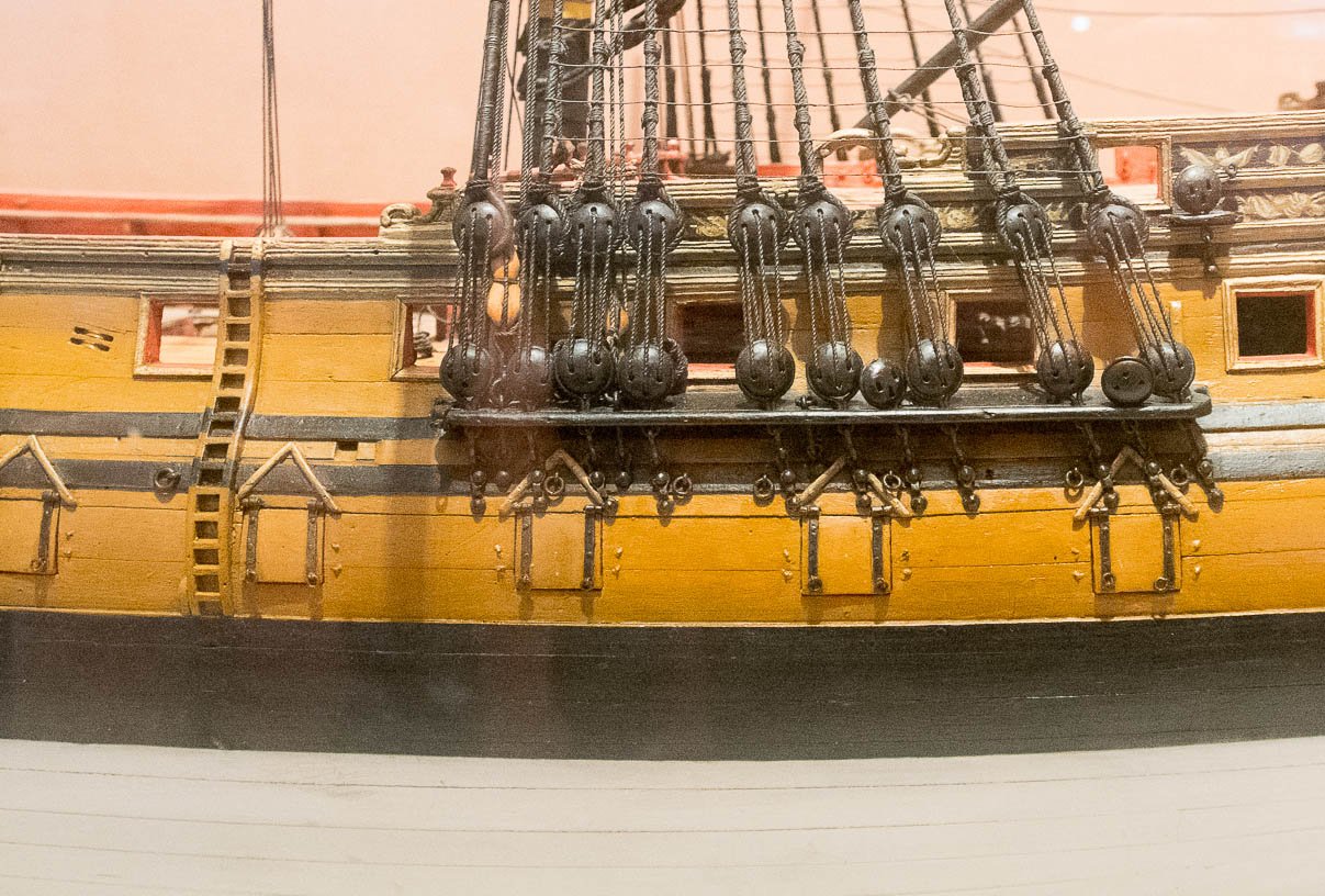

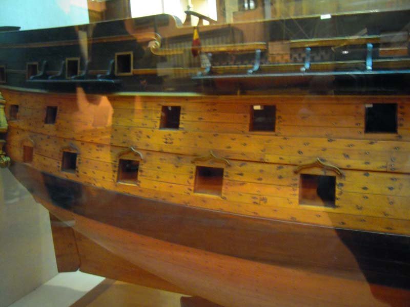

Hola Leopoldo, pedazo modelo,
Respecto a los guardaaguas, si te sirve mi opinión, si se los pondría, pero los que presentas en la foto del desaparecido del museo, no los había visto nunca, yo me iría a los típico con forma de { tumbada. (aunque puedo estar equivocado).
También te digo que el museo hay barcos que no los llevan.
Un saludo, y espero que te encuentres bien.

Los botes, haciendo un molde de "pan y manteca". Cuendo hice la Bounty empleé el mis mo sistema para los botes, es genial y cuando haga los del Margarita los hare por el mismo sistema; serán dos iguales y forrados a tingladillo. Nunca he hecho un forro a tingladillo, así que espero estar a la altura.

Gracias por tu apreciación, no se merece. He hecho unos siete u ocho botes, pero cuando hacía aeromodelismo hice bastantes piezas de avión y en el Glory he hecho la barandilla de la galeria de popa.
Pero te agradecería tu paso a paso porque seguro que es interesante, mi sistema está en el hilo de la Descubierta que ahora tiene índice por temas.
El tingladillo si lo haces bien no debes dejar superposición de tracas en proa, basta con superponer poco y cuando llegas a popa lijas.

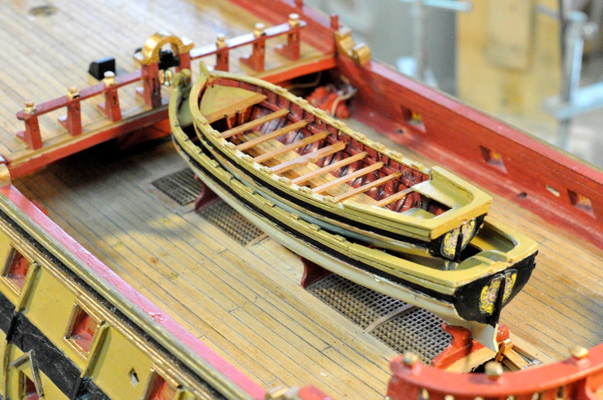

Cada vez hago menos, casi un mes para hacer los botes y estan bastante flojos. Pongo unas fotos de cómo va.
Re: El Glorioso
Botes flojos!!?? Pues a mi me parece que están muy bien. Ya sé que me repito pero tiene unas líneas muy bonitas este navío.

Casi un mes para dos botes, cada vez haces menos y además te han salido "flojos"
Estoy con Libra, se ven divinos y lo digo en seio. Llevo el mismo mes para terminar de forrar la cubierta de mi "Margarita" y ponerle tres escaleras. Entonces si tú cada vez haces menos ¿que tengo que decir yo? y eso que llevo un mes sin visitar el foro.
Esta afición hay que tomársela con calma, sin prisas pero sin pausa...¡que no es una obligación, que no hay que rendir cuentas y que las prisas no conducen más a cometer errores.
Leopoldo, siguiendo tus deseos, he puesto, en este mismo foro, un paso a paso con el título de "cúter de mi Bounty E- 1:48".
Espero que, al menos, te guste y si aporto alguna idea que pueda servir a tí o a cualquier otro, mejor que mejor.
