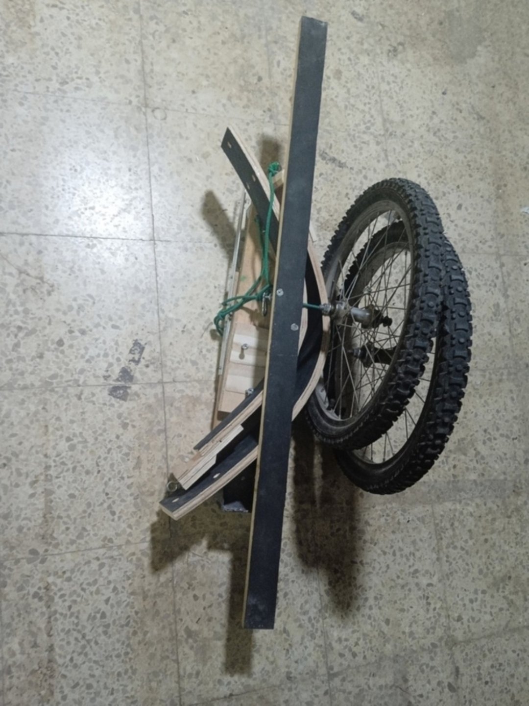

El carro de varada para pequeños movimientos está resuelto. Mi furgo es una Wolkswagen Transporter, Te mediré la altura del suelo a la baca. Con la ayuda de dos escaleras, con bastante esfuerzo todo hay que decirlo, dos personas somos capaces de subirla. Si me das una idea de como hacerlo... La barca estará sobre esos 30 kg, puedo con ellos; pero dimensionados en los 5 m de barca, para mi estatura y peso se convierten en una montaña.
He chafardeado modelos de carros que puedan circular, nuevos y de segunda mano, no he visto nada simple, ligero ni mucho menos barato.

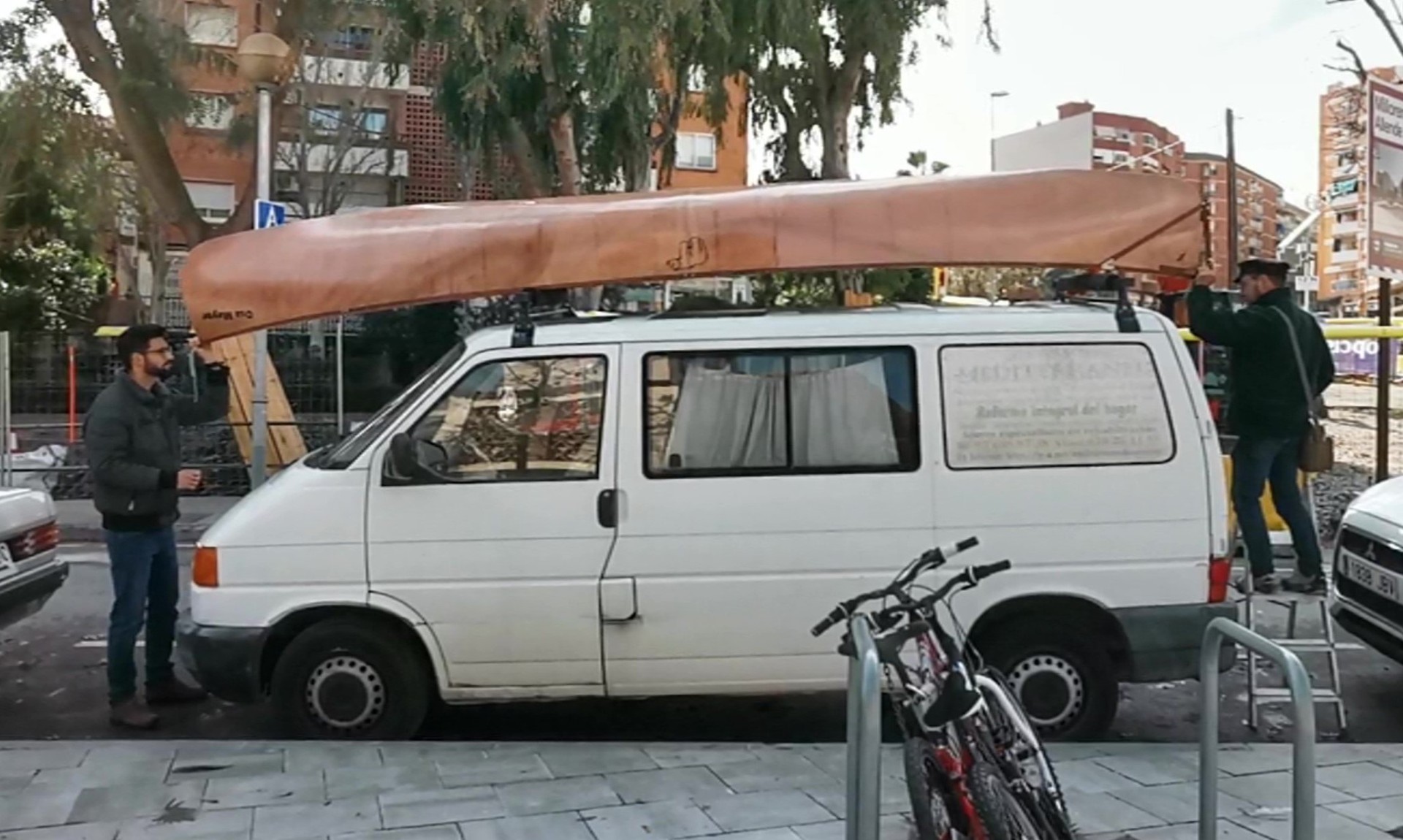

La canoa sobre la furgoneta tiene un aspecto fantástico, me pondré a pensar un sistema para subirla, lo mejor es una maqueta, pero no te aseguro nada, tengo muy estropeada la caja de las ideas, te mereces cualquier ayuda.
Entiendo que la piragua vive en el techo del garaje del que la subes y bajas con aparejos, y qúe lógicamente no tienes sitio para el remolque y la furgoneta a la vez.

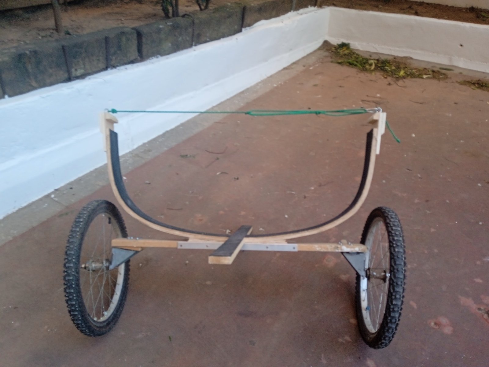

Así que la película sería: la piragua baja con ayuda de aparejos del techo del garaje a la baca en la furgoneta, te la llevas al puerto, la bajas a mano y con ayuda al excelente carrito de la foto con el que la llevas a la orilla, de ahí la bajas a mano y la botas con ayuda .
La ayuda es necesaria no solo para subirla y bajarla al techo de la furgoneta sino también para pasarla del carrito al agua y viceversa. ¿Es así?

SÍ, mi problema es subir y bajar la canoa de la baca de la furgo. Del techo del local donde duerme baja, con polipastos, al carro de varada. De ahí puede moverse al centro del local y elevarse de nuevo, más polipastos, para colocarla sobre caballetes o bien ir a la calle para subir a la furgoneta.
Ahora que lo planteas, la maniobra que no he hecho solo, siempre entre dos o polipastos, es subirla o bajarla del carro de varada. Creo que yo solo puedo hacerlo levantando proa o popa y su contraria apoyada en el suelo. Si mi estatura no me da, veo fácil un pequeño artilugio para conseguirlo.
Lo había enfocado por construir un puente grúa (entiéndeme, la estructura de un columpio) para lateralmente subirla a la baca. No profundicé mucho en la idea porque es un poco lio. Luego en la rampa, pero lo pensé desde atrás, con lo que el vuelo de la canoa sobre la baca era un problema. La clave es la rampa lateral con que ese problema desaparece. Estoy rumiándolo, con las alargaderas de 3m de los andamios, unos conos enfrentados de goma como rodaderas y un sistema de polipastos para jalar de la borda superior, lo veo factible. Dame unos días, que lo saco.
Mil gracias por tu colaboración, tienes unas cervezas pagadas y un pase vip para embarcar en el engendro cuando quieras.

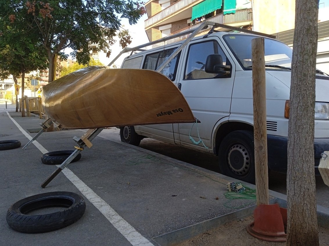

He fracasado en el primer intento, los prototipos..., ya sabéis. La idea es una rampa lateral con reglas de construcción (4x4cm). La horizontal es para sujetar el polipasto. Hice unos patines que se anclan a las bordas para deslizar la canoa rampa arriba. La rampa es telescópica y tiene unos topes movibles sobre los que los patines hacen palanca para voltearla sobre ella.
La primera idea era desde el carro de varada hacer esta operación, lamentablemente la hipotenusa de la rampa interfería con el cuerpo de la canoa y las ruedas del carro en la aproximación, se podía salvar, pero ya no me gustaba. No hice ningún plano, solo lo diseñé en 3D en mi cabeza y claro luego pasan estas cosas.
En esta tesitura, no me rendí y fui a por los neumáticos para hacer la maniobra de volcado en la rampa desde el suelo. Esto me sirvió para comprobar si era capaz de sacar la canoa del carro, y subirla luego, yo solo. Con maña y los movimientos apropiados pude hacerlo. Estoy fuerte, caramba. La canoa pesa 42,5 kg, calculo que si le quito el soporte de timón y el acastillaje se quedará en 40 kg como canoa pura, es más de lo que me esperaba en comparación con otras construcciones similares; pero es 10 cm más alta que el resto de modelos, llevo tres bancos, los cofres y los refuerzos de sus cubiertas para los mástiles. La canoa abierta, terminada, estaba en 30 kg.
Una vez volteada, la maniobra con el polipasto falló, mea culpa, no fui cuidadoso con su construcción, nada que no pueda solventar. Llegados aquí, probé de subirla por la rampa arriba a mano, pude hacerlo, pero no es necesario hacer deporte, usaré el polipasto.
Finalmente, la operación fracasó porque los patines tropezaban en la barra horizontal, última complicación que aún no he decidido como resolver, o cambio la ubicación de la barra horizontal o le pongo una cincha a la furgo y desde ella sujeto la parte superior de las poleas.
Creo que la foto os facilitará la comprensión.

Parece faltar una barra separadora horizontal . En la foto no está clara si hay o no articulación entre las barras inclinadas y las horizontales de la baca. Tampoco se ven los peldaños en las barras inclinadas para subir la piragua en movimientos escalonados. Todo ello es necesario para subir la piragua con un esfuerzo moderado.
Da la impresión de que piensas que el sistema del gringo te parece fácilmente mejorable suprimiendo cosas y luego te sorprendes cuando tu sistema no funciona. Ahora , si te diviertes...

Mi primer intento era con una articulación en el codo que encaja en los hierros de la baca. La altura y distancia al suelo nunca es la misma y pensé que con eso me adaptaría a las circunstancias de la vía. Sí; pero no. El conjunto queda endeble y al abrir el ángulo, se abre un boquete que molestará al paso de los rodillos de los patines. La solución que adopté es codo (ángulo) fijo y pata extensible, con eso te ajustas al pavimento.
La barra horizontal de arriba solo es necesaria para colgar el polipasto y puedo encontrar otra solución a ello. La de abajo no es necesaria. No hay soportes escalonados porque se desliza sobre patines.
He fallado, por poco, en la primera, lo que no sabemos es el número de intentos del yanqui. No es relevante para ninguno de los dos, lo que verdaderamente importa es el resultado final.
Leopoldofran escribió: Sab Ago 12, 2023 1:37 pm Da la impresión de que piensas que el sistema del gringo te parece fácilmente mejorable suprimiendo cosas y luego te sorprendes cuando tu sistema no funciona. Ahora, si te diviertes...
Lo es y pienso demostrarlo.
