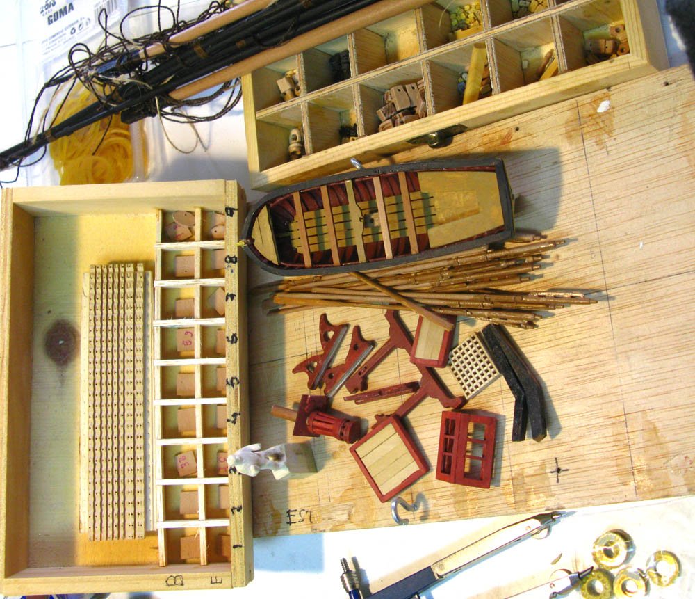

Re: Jabeque

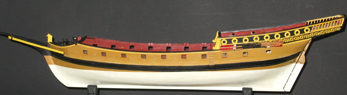

Muchas gracias por vuestros amables comentarios.
Jolobe, la cubierta está hecha, falta montar los cañones y pegar los distintos chismes: soportes de la la lancha, posavergas, cabrestante y lucernario. Prefiero tener todo hecho antes de empezar a montar porque así se puede presentar todo sin encolar por si las moscas. Tengo hechos los motones y cuadernales que son especiales, los palos, la lancha los cadenotes de cabo etc.
Ferrar. Las portas están cortadas y en su cajita a falta de hacer las bisagras . Se me ha perdido el chisme de hacerles el ojo para el perno y no me acuerdo exactamente cómo era. Era una barra de latón como de 5mm. de diametro que llevaba unos cortes en el extremo, un agujero cerca del eje en el que se soldaba una cuerda de piano de 4/10 mm alrededor de la cual se enrollaba el expremo de la pletina, que es de sección 1x0.2 mm.
Espero encontrarlo si no habrá que hacerlo, pero no es fácil y el tema que lo vi en el foro americano no le he vuelto a encontrar.
También me gustaría saber cómo iba la bitácora pero no he encontrado nada.
Ahora estoy con la decoración, voy a echarle valor y pintar los remos de colorines.

Re: Jabeque
Hola Leopoldo,
pues si que veo que lo tienes todo preparado. Ahora a colocarlo. lo que también estoy esperando a que comiences la arboladura que seguro que va en latina y toda la jarcia que conociéndote será totalmente operativa. A la espera y empaparme de tus conocimientos.

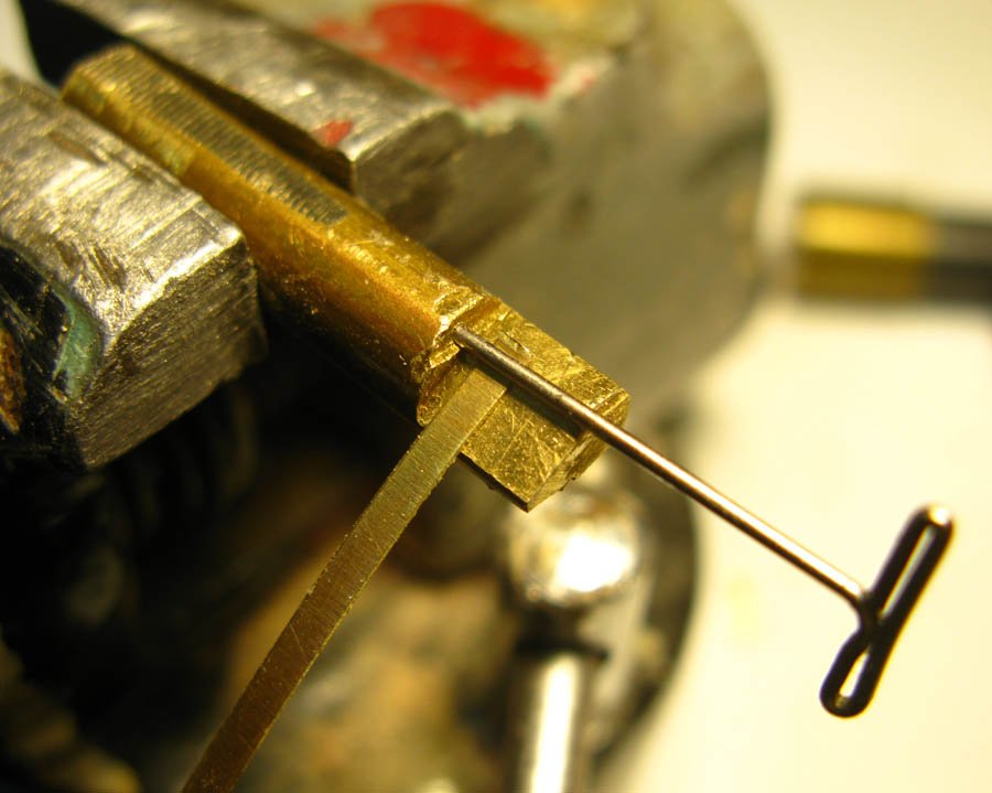

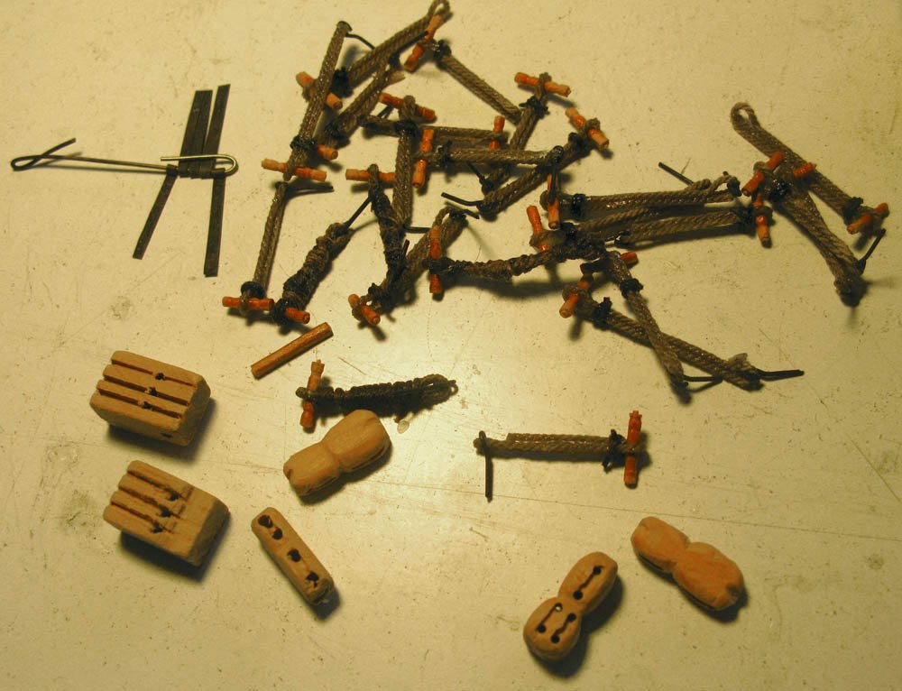

Re: Jabeque

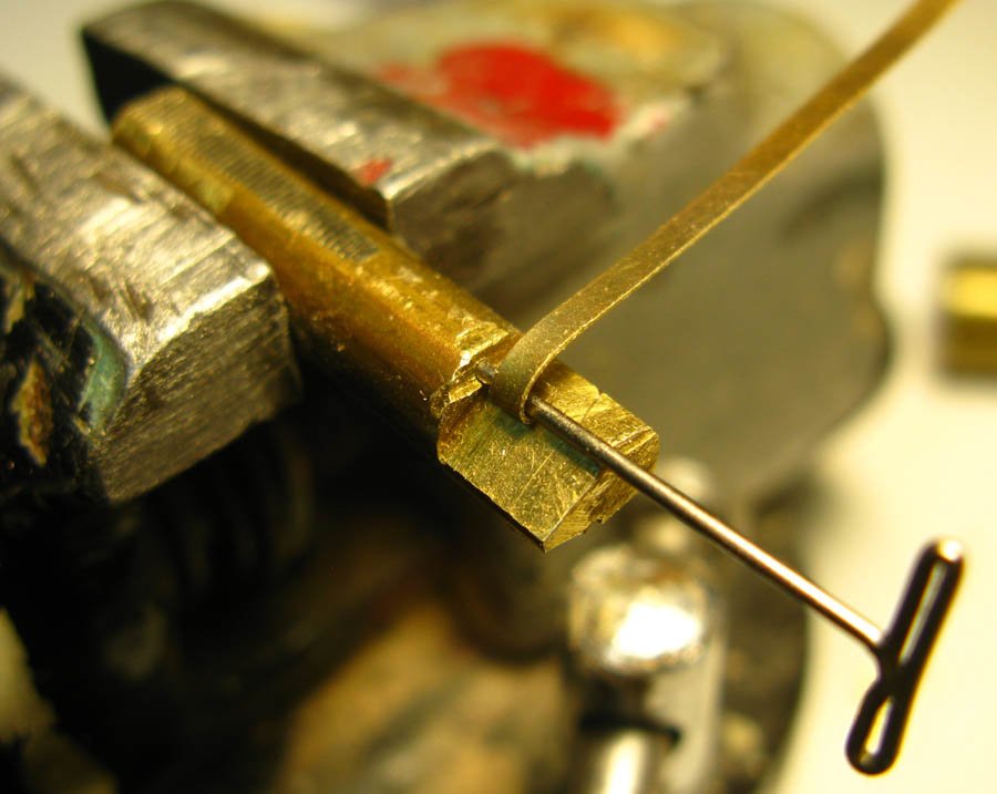

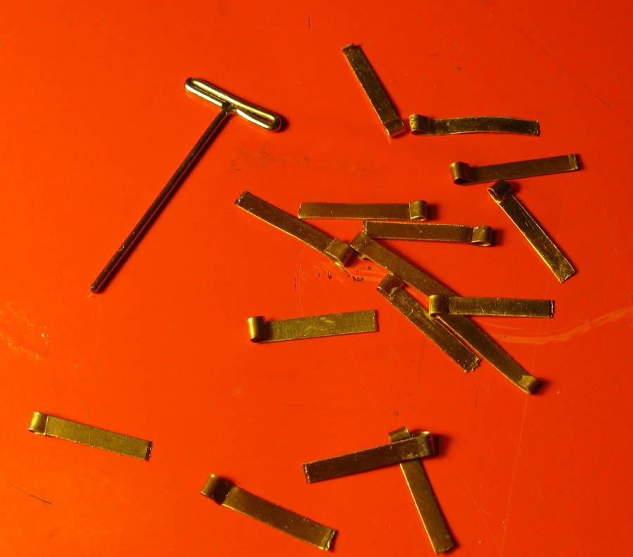

Encontré el chisme de hacer bisagras, vale también , con las medidas oportunas para hacer cáncamos.
Lo ví en el foro de Modelshipworld hace años.
Por si a alguien le puede servir pongo unas fotos, las bisagras son de sección 1.5 x 0.2 mm.

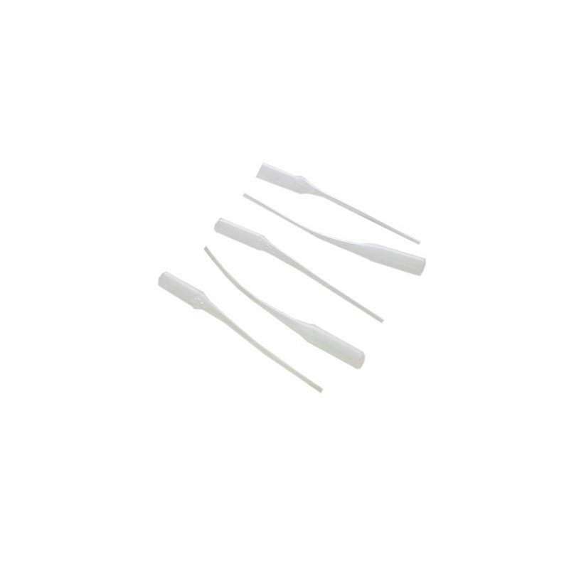

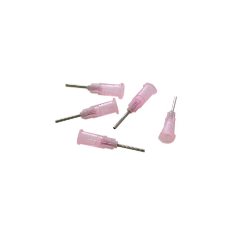

Re: Jabeque
Buenos días
No sé si os referís a esto. Son las cánulas que se utilizan en automodelismo para pegar con ciano los neumáticos a la llanta. Se encajan en la boquilla del bote.
Los venden en comercios de RC. En Madrid hay varios. El precio está entre 2 y3€ cinco unidades Saludos

Re: Jabeque
Hola Susomax, sí son esas cánulas. No sabía que las vendieran aquí. Voy poco a tiendas de modelismo, antes no vendían. A la tienda que voy ahora actualmente a por pintura,( Bazar Lojume) no las traen porque el dueño, que me ha resuelto muchos problemas, opina que no van bien ni son necesarias.
Gracias y un saludo

Re: Jabeque
Leopoldo, mejor en tiendas que tengan material de competición de 1/8 tt.
Como creo que eres de Madrid, puedo decirte algunas.
Rcmitico por La Elipa
Azor por Iglesia
MadridTT en Coslada
Territorio RC por la Latina
Las cánulas que te he puesto son de la marca Ultimate Racing. Hay más marcas, pero ésta es la más común en España. Las referencias UR las puedes ver en el pie de foto, por si las quieres buscar por Internet.
La metálicas duran más aunque no son tan finas como las de plástico, pero tienen la ventaja de que acercando la llama de un mechero la limpias fácilmente de restos. Si las conservas en acetona, mejor.
Todo sea por conservar tus dedos, que te queda mucho por enseñarnos.

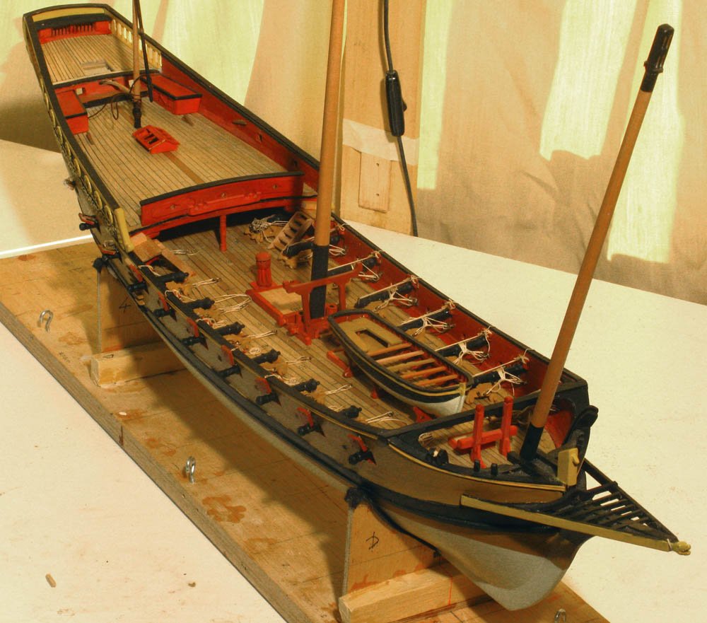

Re: Jabeque

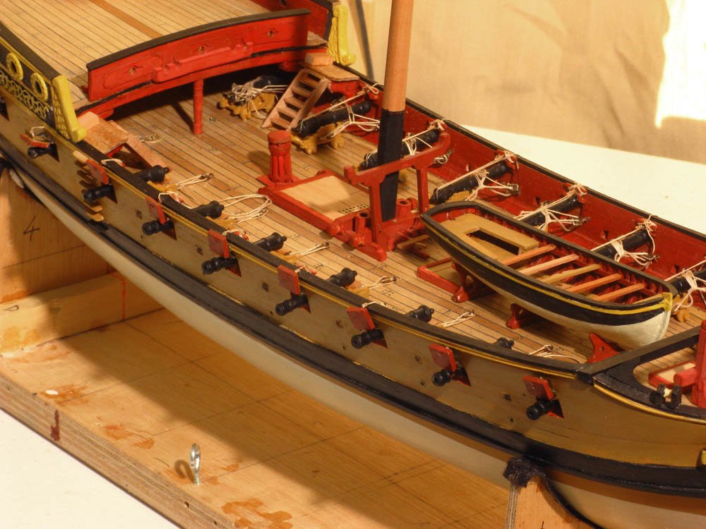

Está sumamente chapucero y un tanto provisional pero me parece que me he quitado lo más pesado de hacer del modelo, ( tripulación a parte).
No sé dónde poner los cofres de armas, me imagino que en el alcázar porque no caben en otro sitio.
Tampoco sé si llevaba bitácoras o no. Con timón de caña en cuanto lleve un poco de caña metida es difícil que el timonel vea la rosa, salvo que fuera en vertical que no creo que existiera en esa época, o colgada del palo mesana de alguna manera.
Si alguien sabe por favor lo diga.

Re: Jabeque
Hola Leopoldo, a mi me gusta mucho cómo está quedando. Los cofres como dices igual puedes poner alguno en el alcazar, porque el resto de espacio está muy comprometido. De la rosa para que el timonel la vea, si no lo sabes tú, yo no encuentro nada en la monografía de Ancre de Le Requin. Sigo la evolución de este magnífico y único modelo.

Re: Jabeque
Hola, gracias por vuestro interés. La operación parece que salió bien, pasado mañana me quitan los puntos y creo que en quince días podré bajar al taller.
Antonio , el jabeque está mucho peor hecho que cualquiera de tus modelos, las cosas como son.
Lo de los cofres de armas deberían ir en el alcázar pero no sé dónde ponerlos si no es pegados a la barandilla del combés pues ponerlos en medio no me gusta nada.
También hay sitio y parece adecuado bajo la lancha, dado que las perchas de respeto van en posavergas
La bitácora creo que pondré dos a ambos lados del palo mesana.
