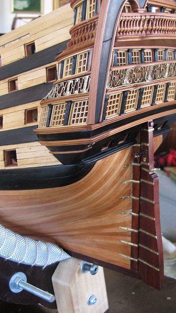

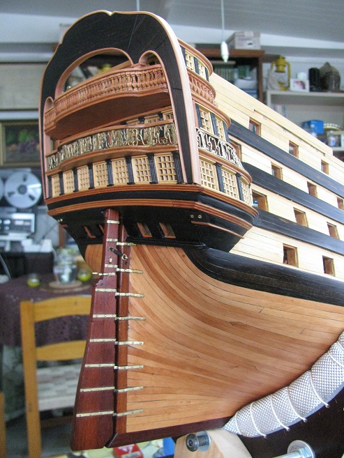

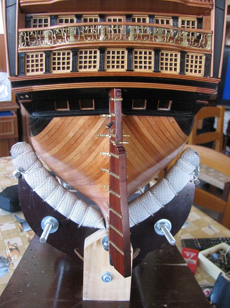

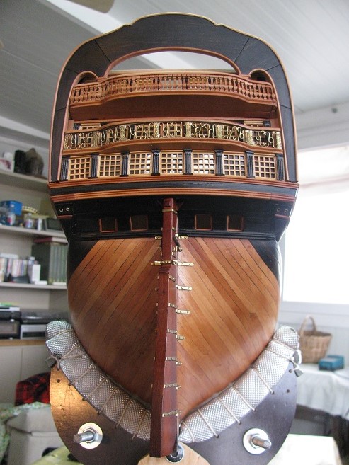

Hola otra vez Liberto.

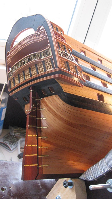

A pesar de que tu trabajo me parece totalmente fuera de mis alcances, me permito hacerte una sugerencia.
Yo pavonaría un poco los herrajes del timón. :)
En una armería te venden el pavonador (ojo que es venenoso) y a "pincel seco" le vas dando hasta que consigas el grado de oscurecimiento deseado.
Luego lavas el pincel y le das con él empapado en agua a los herrajes, para detener el pavonado.
Los secas y creo que te quedará precioso (haz alguna prueba previamente)
Pero de cualquier forma, está fenomenalmente hecho.
Un abrazo y ¡avante toda!

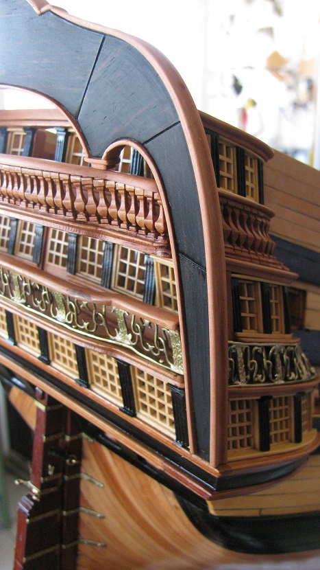

Hola Capitán Veneno, gerardo navarro, encantado de saludaos y gracias por vuestros amables comentarios.
Amigo Gerardo siempre que llegan las noticias de vuestra querida tierra y veo los injustos y desagradables acontecimientos por los que estáis pasando, me acuerdo de ti y de otros compañeros que están pasando también por situaciones parecidas… deseo de todo corazón que esta situación se normalice lo más pronto posible y se consiga la paz que tanto se desea.

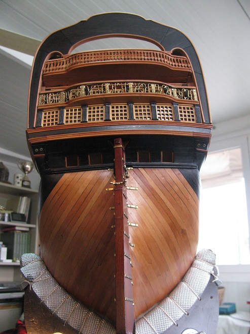

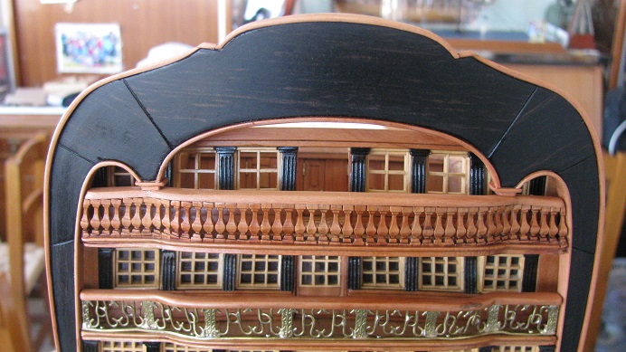

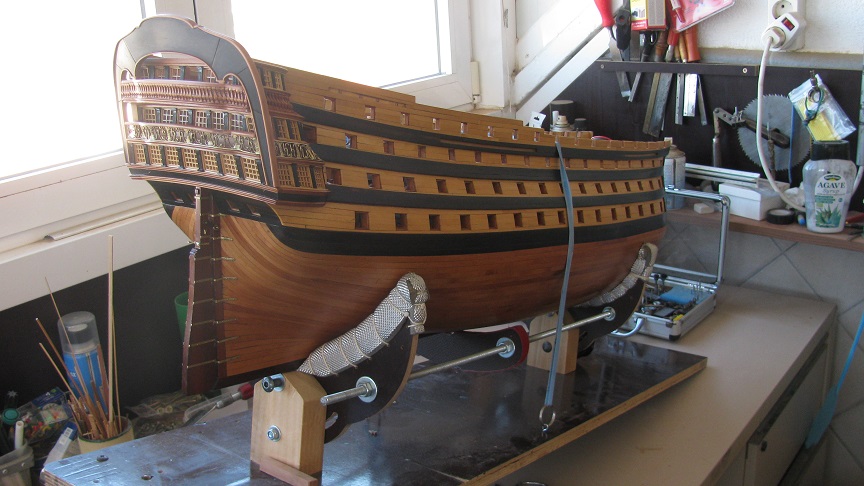

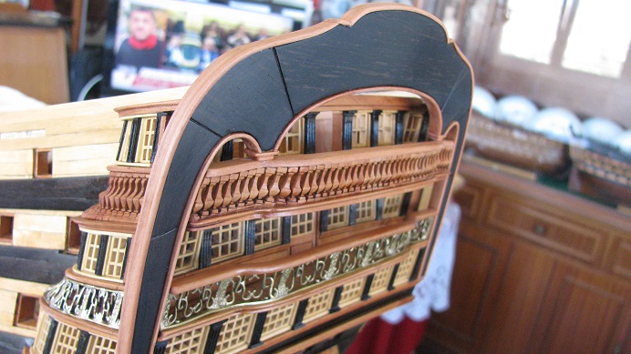

Os paso unas imágenes, la peineta la tengo ya colocada en su sitio, faltan algunos ajustes y retoques pero así es como quedara, a continuación colocare las terminaciones (botella) en las partes inferiores de los jardines, y algunos detalles mas dando por finalizada la popa… bueno y a continuar con el resto que todavía queda mucho por hacer.
Ya seguiremos un abrazo Liberto

Buenas tardes Liberto,me encanta como te ha quedado el espejo de popa felicidades por el , yo aprendiendo un saludo Tasso
Mensajes: 2746
Re: Santísima Trinidad 1769 / 1805
Muy bien Liberto, excelente trabajo.
La peineta muy bien; discreta y elegantemente apoyada en el pasamanos de la barandilla.
Perfecto

Hola Miguel Angel, Tasso, Llaut, encantado de saludaros… pero un poquito mas a Tasso por que hacia ya bastante tiempo que no contactábamos, un abrazo muy fuerte amigo, y daros como siempre las gracias por vuestro seguimiento y por los amables comentarios que siempre hacéis.
Miguel Angel, haber si este verano coincide también que vienes por estas tierras y seguro que haré todo lo posible por que nos tomemos esas cervecitas.

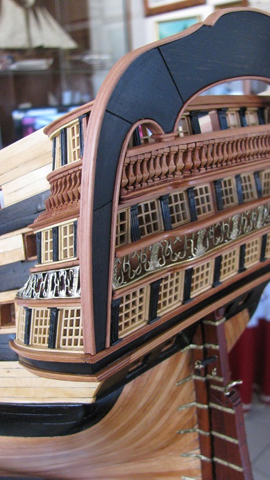

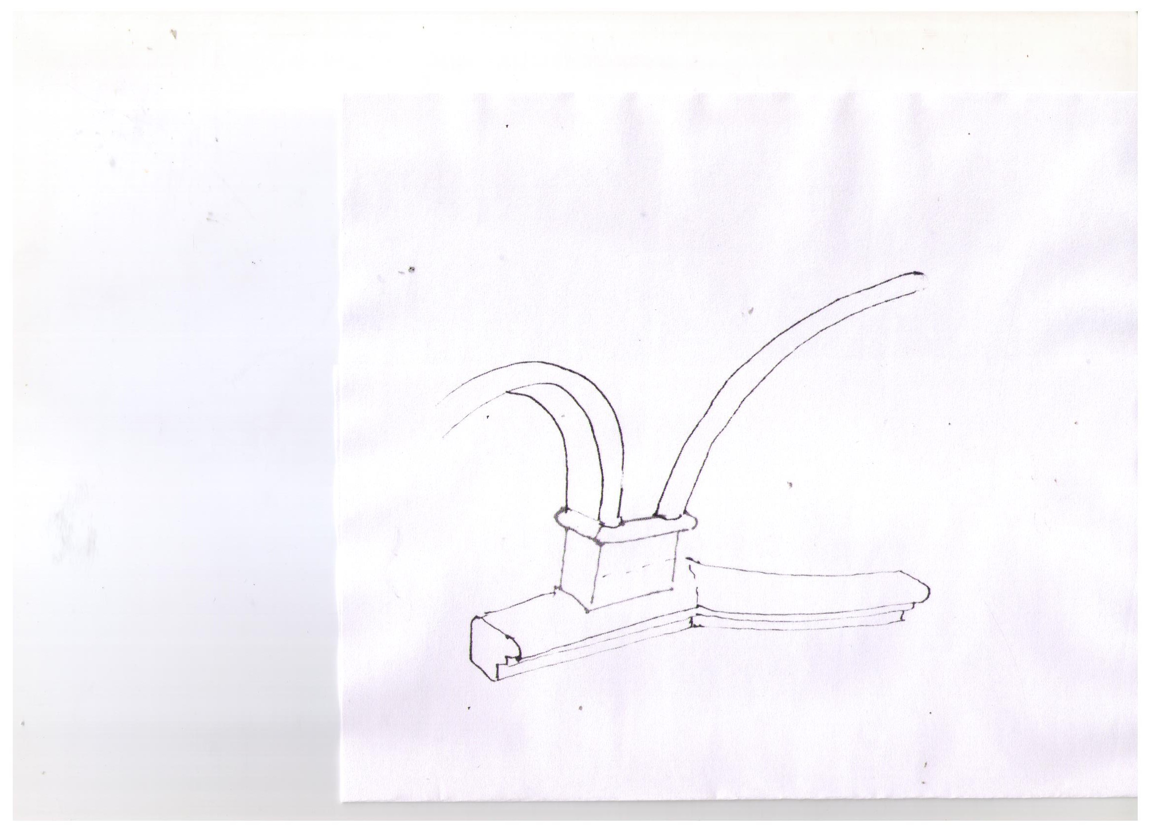

Amigo Llaut, en el apoyo de la peineta con la baranda, tenia yo… un no se que de como hacerlo… y gracias a mis buenos amigos Leopoldo y Llaut, que me indicaron el camino, pues creo que efectivamente ha quedado bastante bien, paso imagen del dibujo con la solución que me dieron.
Gracias compañeros Un abrazo Liberto

El apoyo de la peineta en la baranda fue comentado y debatido entre Leopoldo y un servidor.
Pero el dibujo y la propuesta final que has hecho (y que te ha quedado tan bien), es cosa de Leopoldo.

No dudo de la sabiduría de Leopoldo, para mí es como "el Papa" del modelismo, siempre que he tenido algún debate con él, me ha "mojado la oreja" al final.
Pero insisto en que los herrajes del timón, en un modelo de tanta calidad, para mí quedarían mejor (aunque fueran de bronce en la realidad) un poco menos brillantes.
Esa licencia te la puedes permitir; el pavonado, si se hace a pincel seco y con un ligerísimmo toque, "mata" el brillo del latón y deja un efecto como de suciedad posiblemente igual al del bronce sumergido en el agua, con algunas algas o simplemente "viejo" (como sabes todos los metales se oxidan).
A pesar de que me gustan los barcos pintados y tu modelo lleva la obra viva en madera natural, está tan bien realizado el forrado que da gusto verlo y creo sinceramente, que un tono más moderado de los herrajes, éstaría más acorde con la gama de colores del conjunto.
El latón también se oxida con el tiempo, pero incluso en un ambiente marino son varios años.
Si decides pavonarlo finalmente, después le das con un pincel con agua para eliminar el pavonador y que no se siga oscureciendo, y ya seco, un poco de barniz mate para fijar la oxidación por humedad y paso del tiempo
En cualquier caso, está fenomenalmente hecho, una gozada de modelo

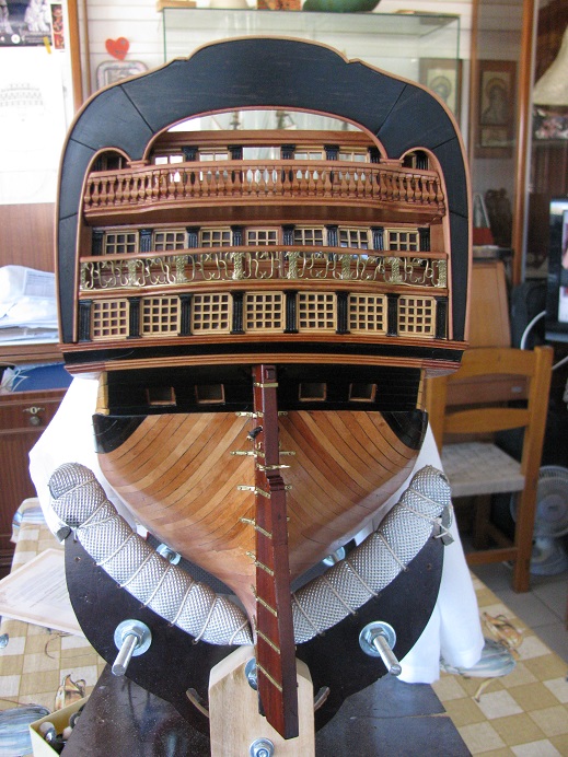

Compañeros jalapa, maquetacna, y Llaut, encantado de saludaros y perdonar la tardanza en daros noticias mías… bueno y gracias por los buenos ojos con que miráis mi trabajo.
Jalapa no creas que soy muy curioso, lo que pasa que mi parienta colabora y es raro el día que no barre y pasa la fregona, de todas maneras tienes razón estar en un taller limpio, te sientes mas cómodo y posiblemente tenga mucho que ver en los resultados.
maquetacna, bien venido a bordo, y efectivamente esperemos verlo terminado, esto seria muy buena cosa.
Llaut amigo mío, no sabes cuanto agradezco que me estés pendiente y aportando sugerencias, en este caso para que el trabajo en los herrajes que estoy haciendo y una vez terminado tenga el máximo de parecido con lo que pudo ser en realidad, dame un poco de tiempo y haré una pruebas, por que lo que puede pasar las haré fuera del barco no sea que manche mucho la madera.

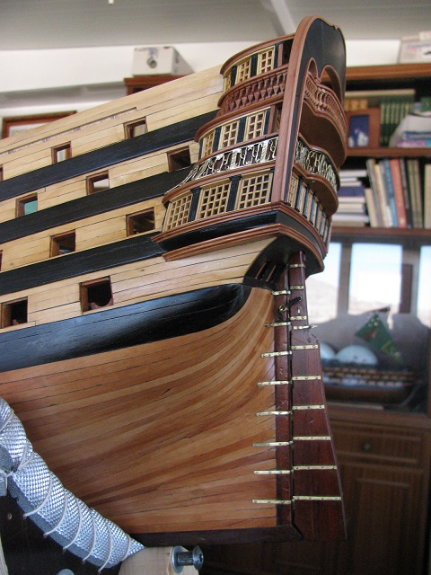

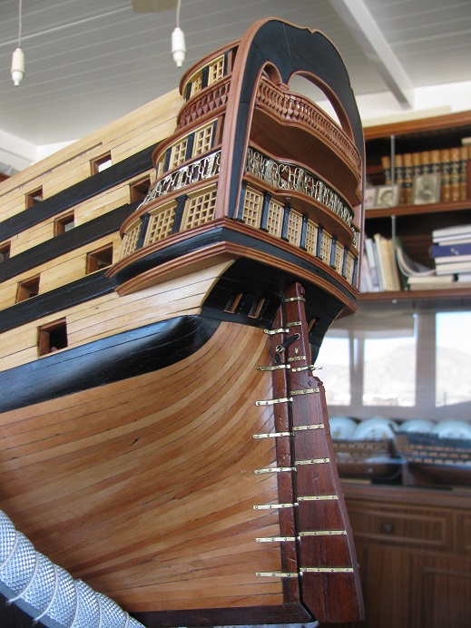

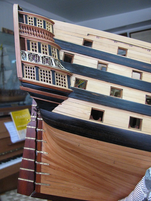

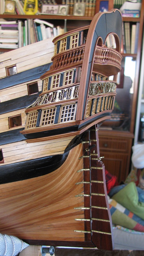

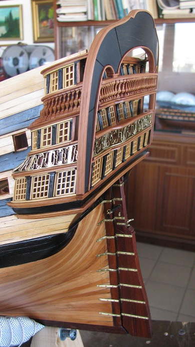

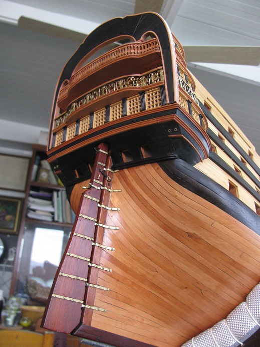

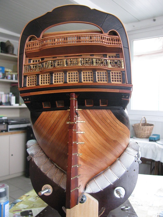

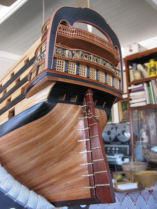

Os paso nuevas imágenes, ya he colocado las partes bajas de los jardines que unen con las cintas y he colocado las salidas de los retretes, son 4 tubos de latón de 1,5m/m. ya solo queda colocar las portas y esta zona de la bovedilla quedara terminada, a falta de los elementos de maniobra del timón.
Os recuerdo que la peineta no esta todavía definitivamente pegada, tengo que ajustarla algo más.
Un abrazo Liberto
