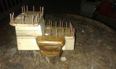

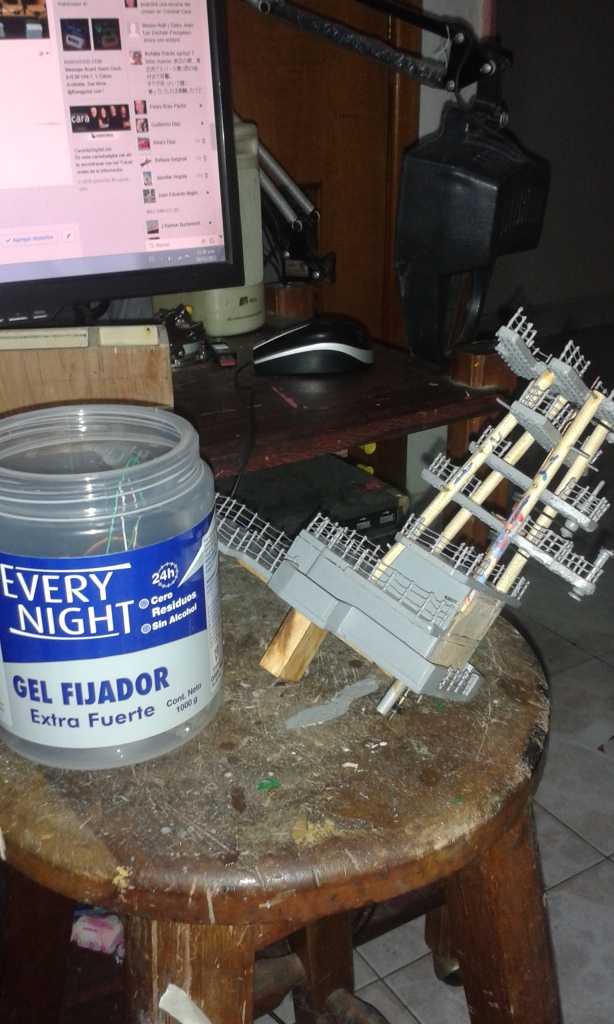

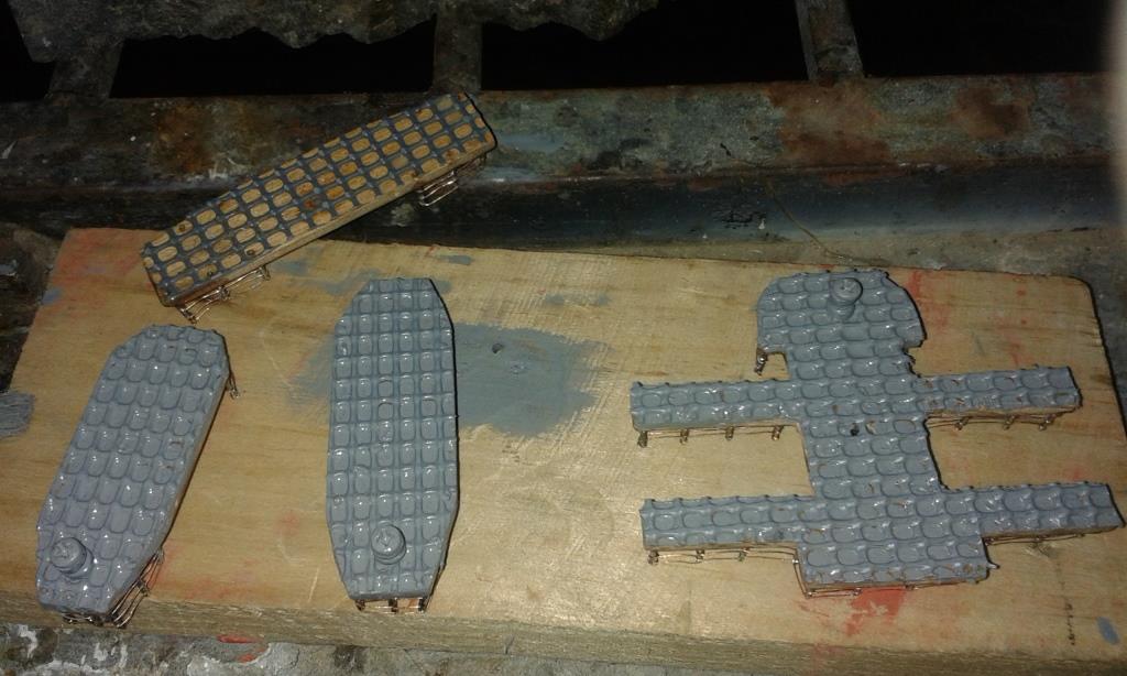

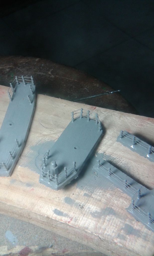

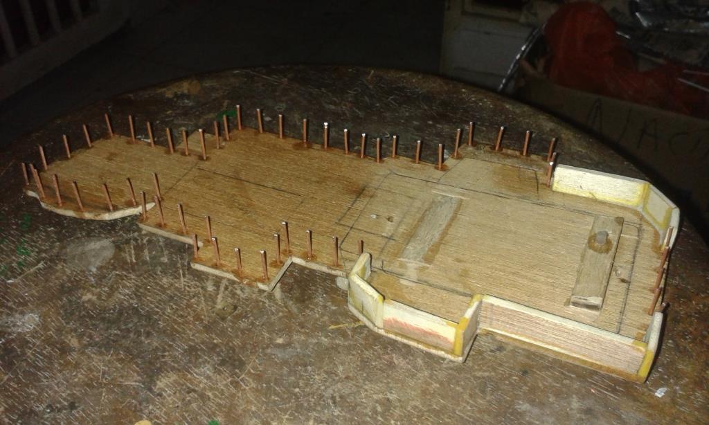

PORTAAERONAVES "PRINCIPE DE ASTURIAS" Escala 1:163,5
- Mensajes: 6496

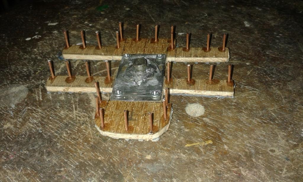

Re: PORTAAERONAVES "PRINCIPE DE ASTURIAS" Escala 1:163,5

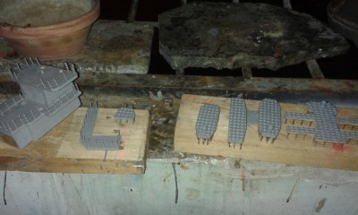

dd
- Mensajes: 6496

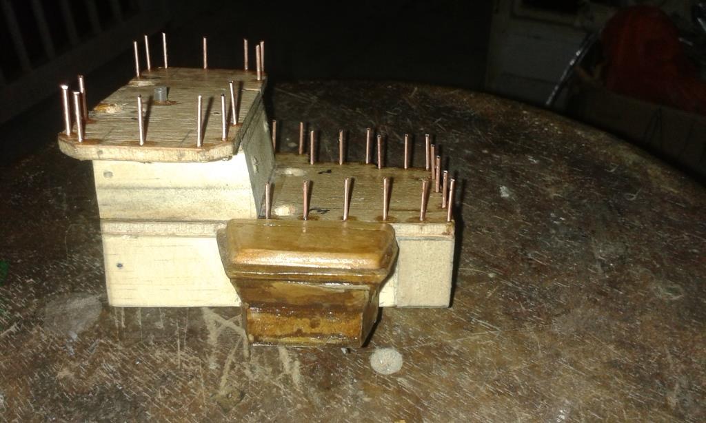

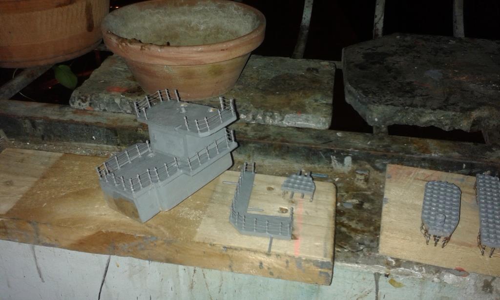

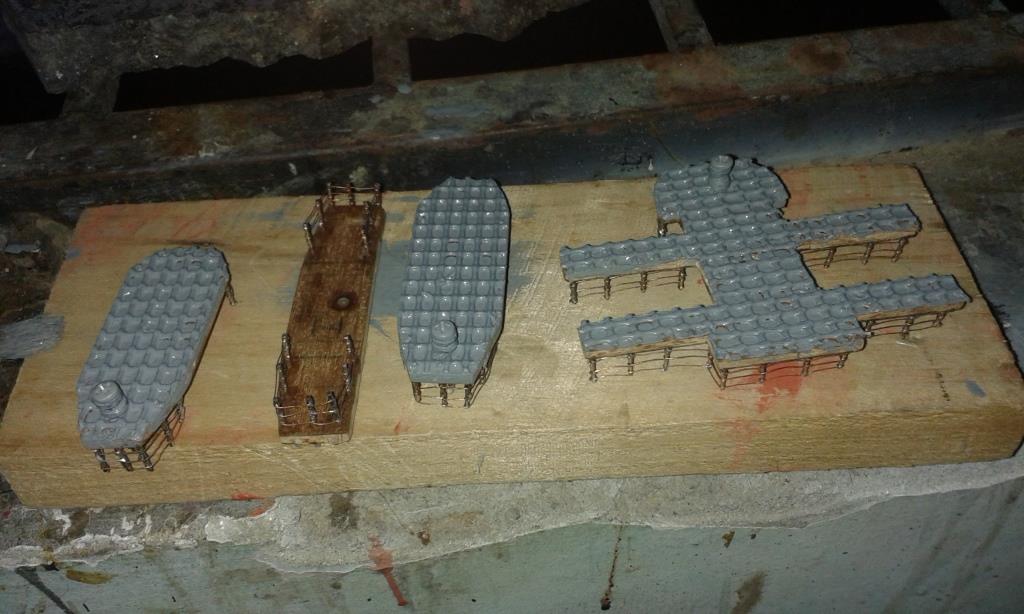

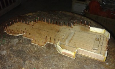

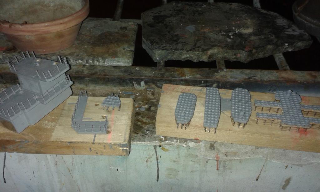

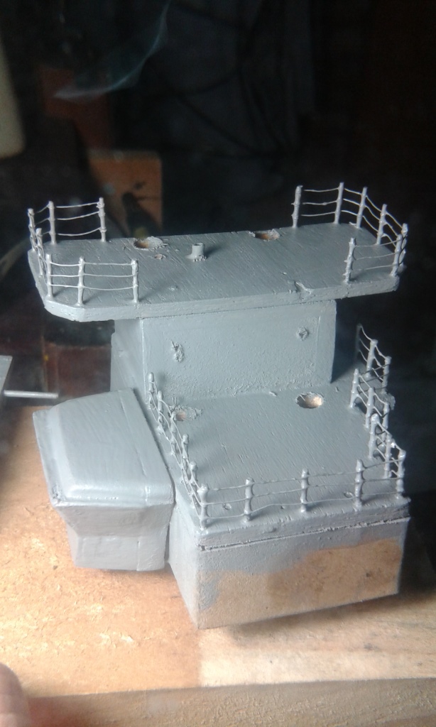

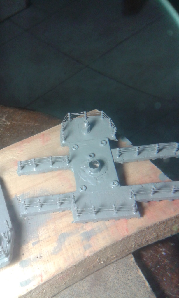

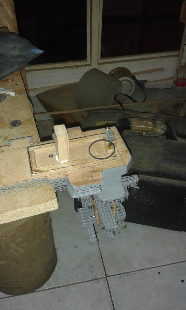

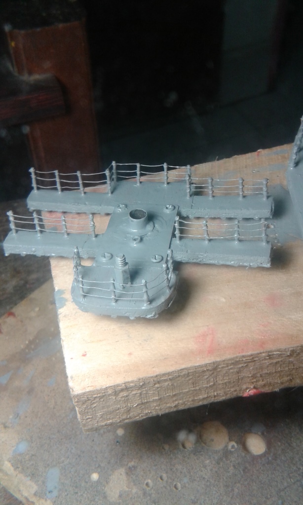

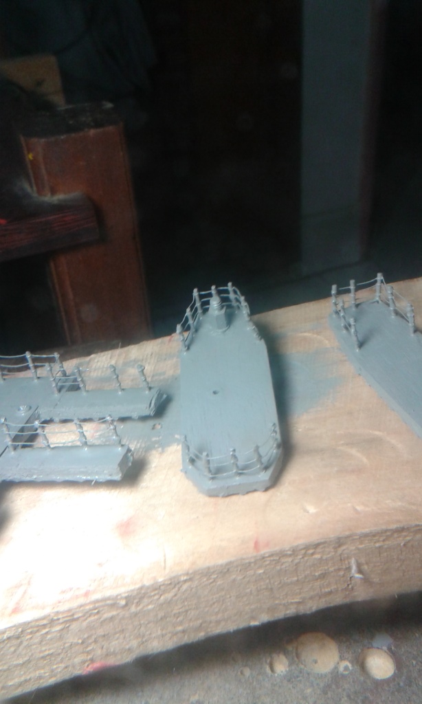

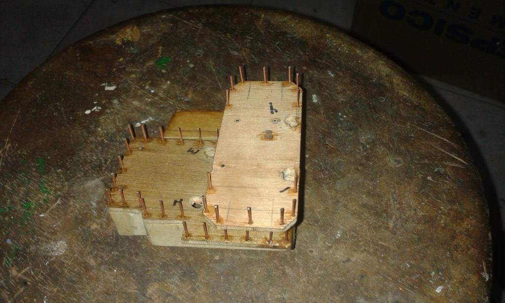

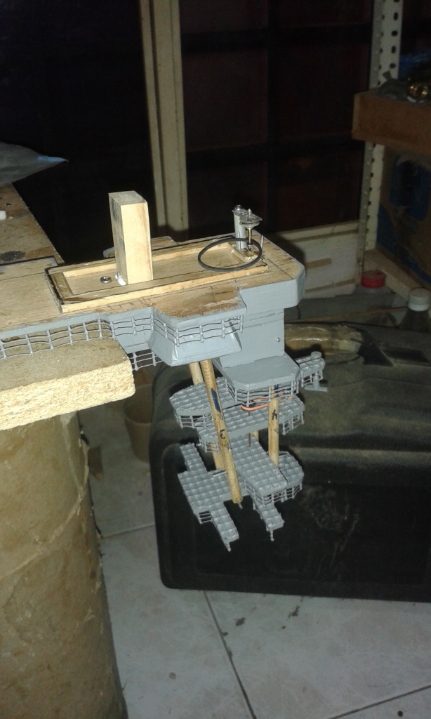

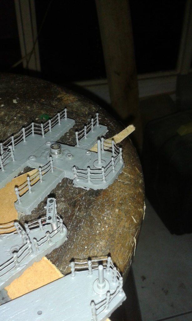

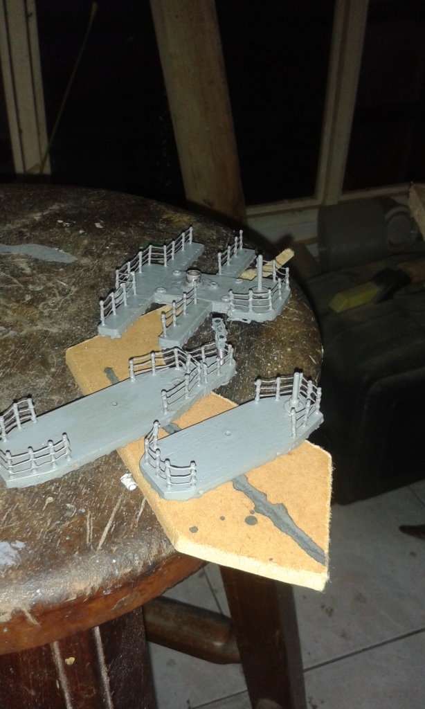

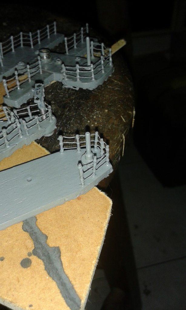

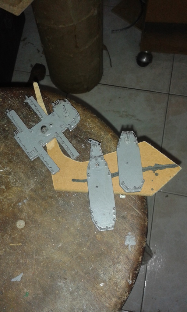

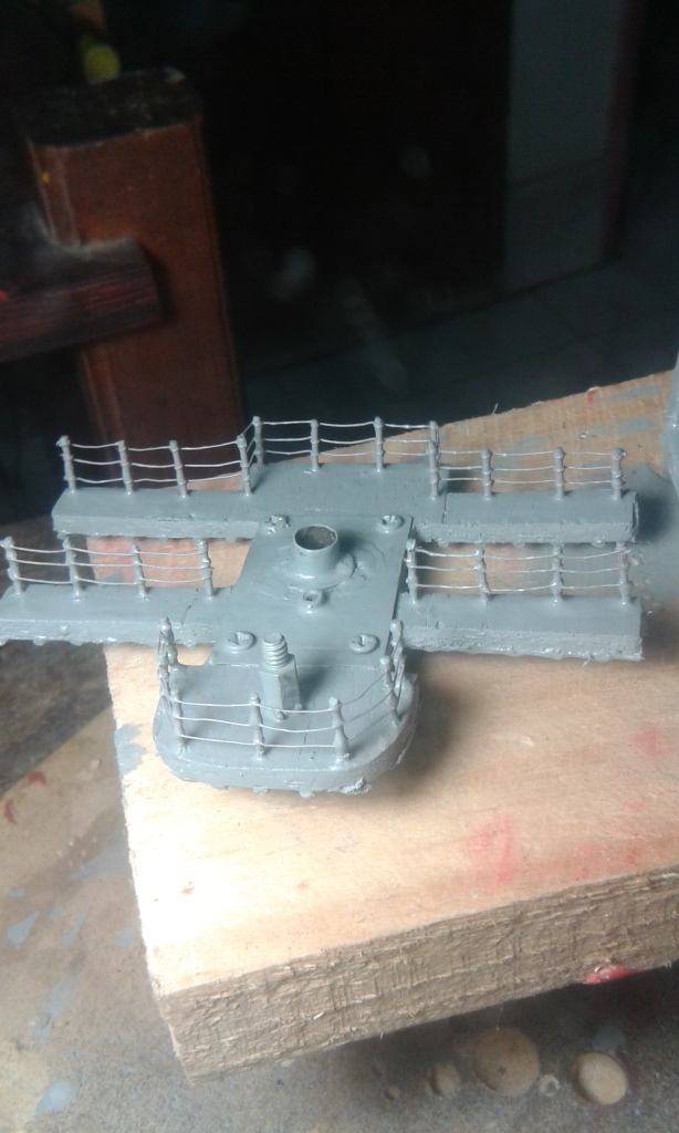

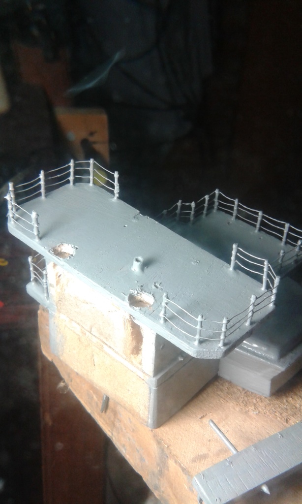

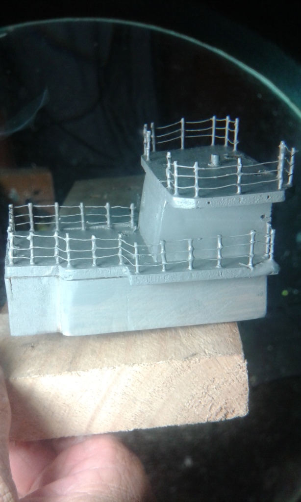

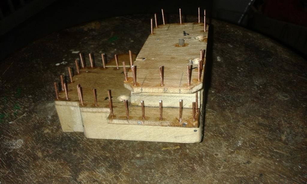

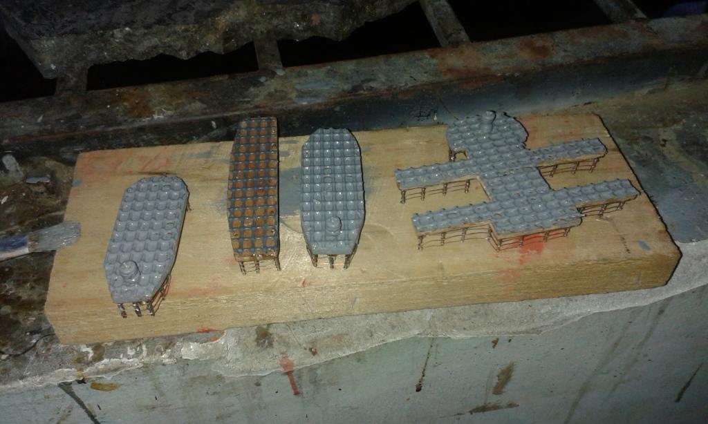

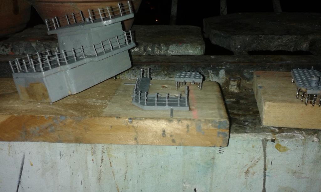

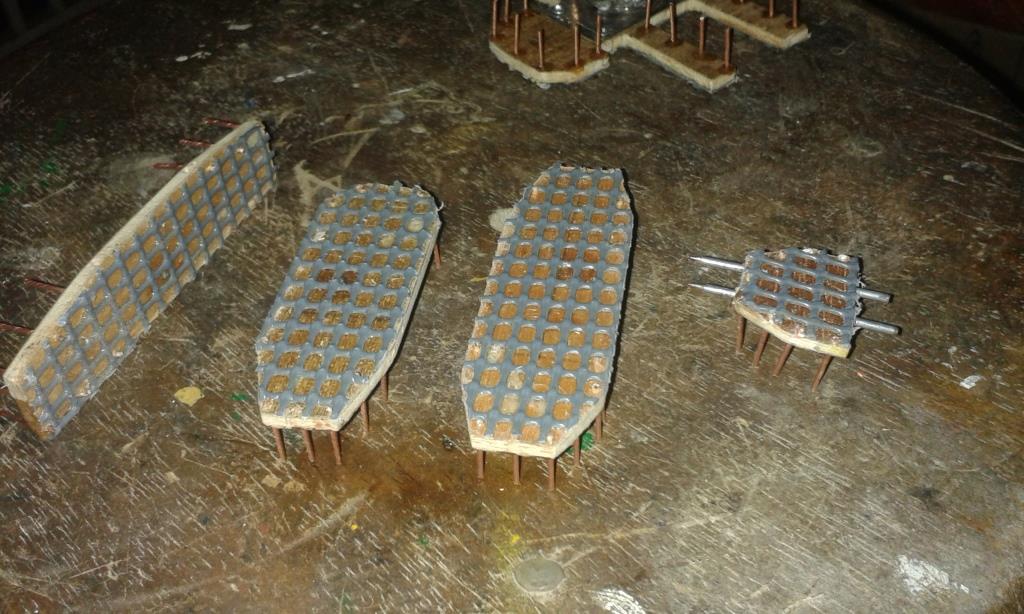

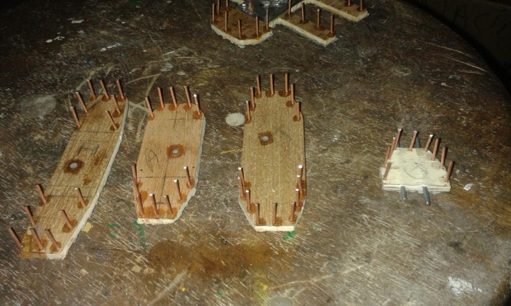

todo esto forma parte de la isla..
- Mensajes: 6496

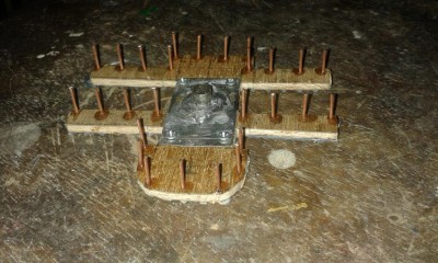

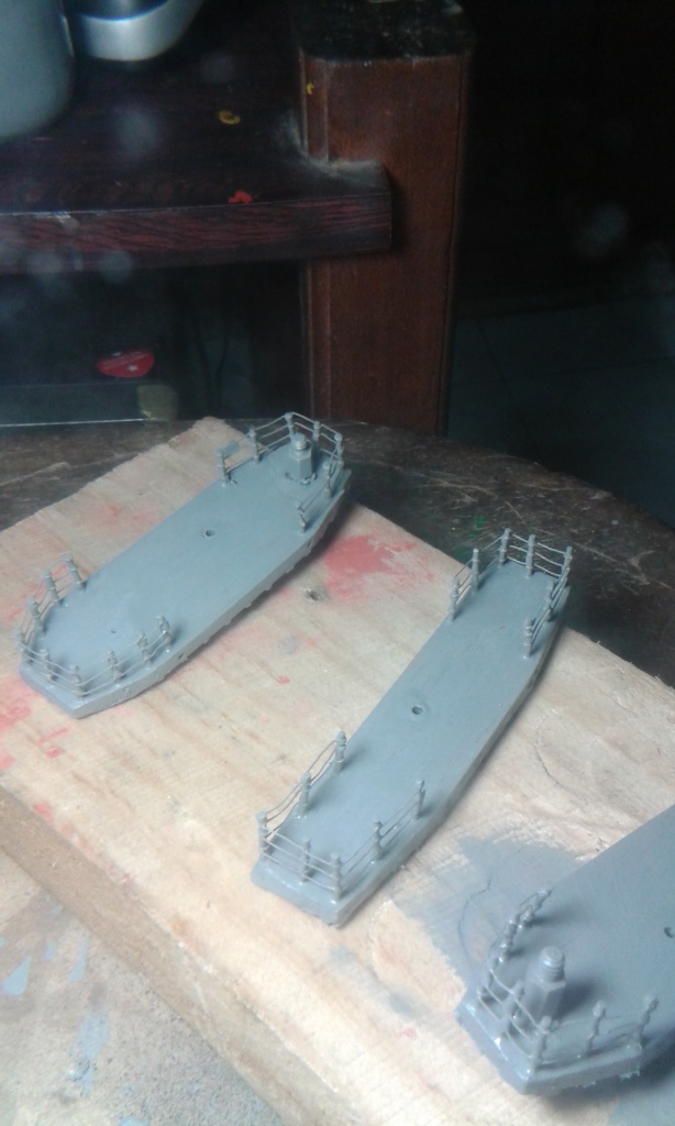

e

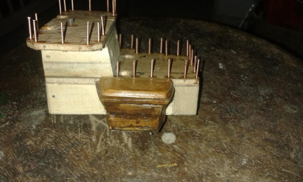

- Mensajes: 6496

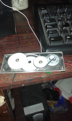

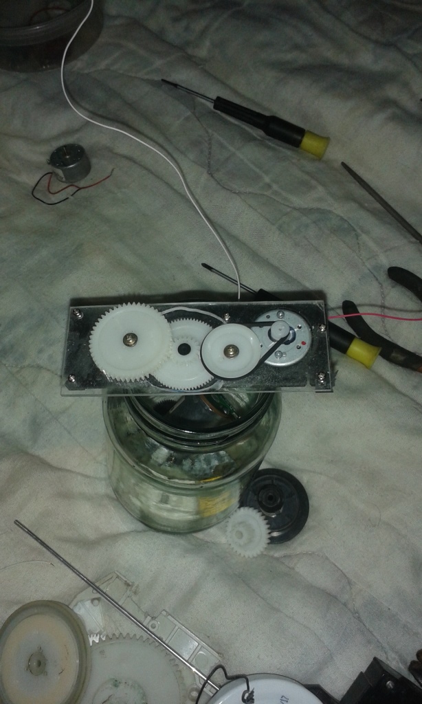

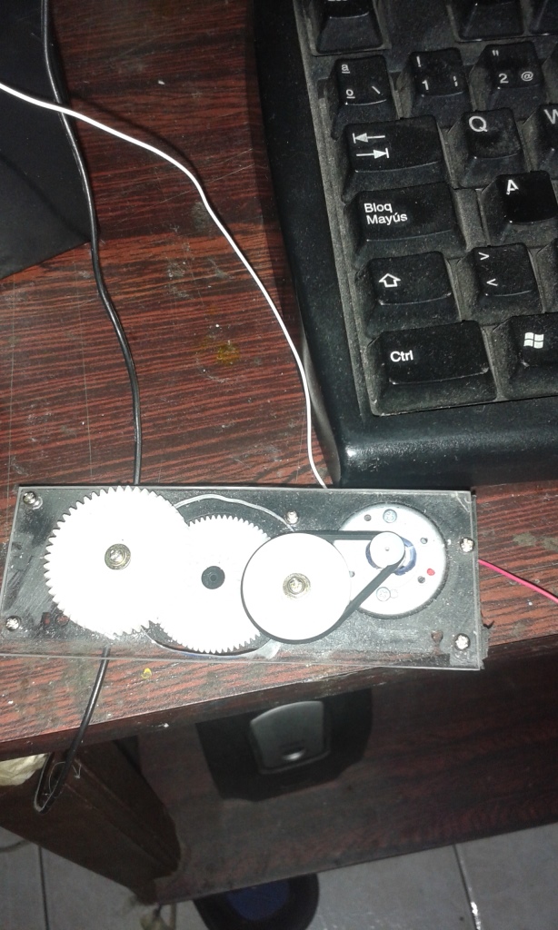

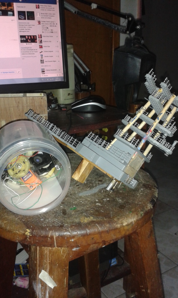

aqui empece a hacer la primerqa reductora para poder hacer funcionar los tres radares..

- Mensajes: 6496
video de la reductora..
Hola Gerardo, los radares de navegacion funcionan a 58 rpm y el antiaereo a 65 rpm. Me parece que esa reduccion es mucho.

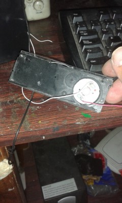

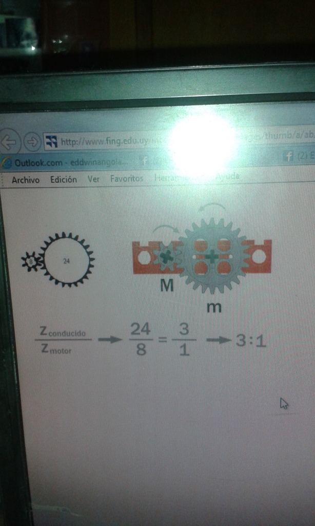

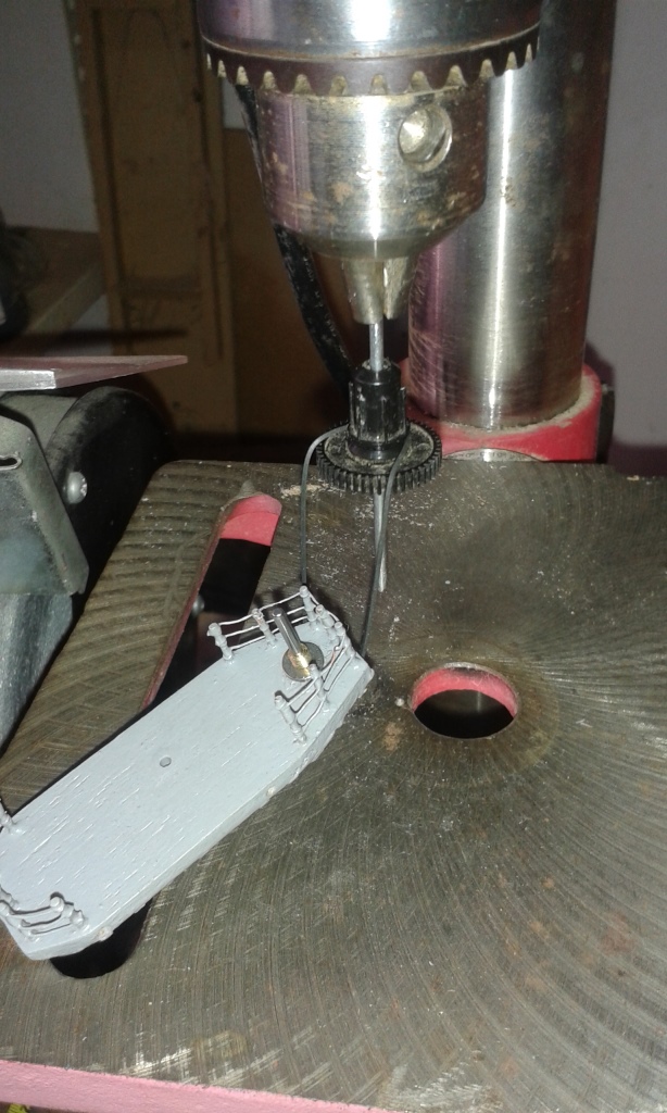

Hola maestro, si en ese momento va rápido, pero luego de ese video agregue un engranaje mas, pero creo que esa reductora la descartare por el momento, ya explico....araola escribió:Hola Gerardo, los radares de navegacion funcionan a 58 rpm y el antiaereo a 65 rpm. Me parece que esa reduccion es mucho.

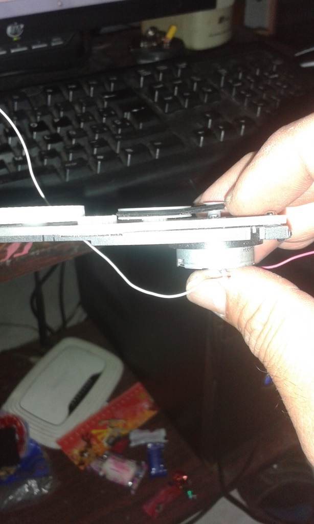

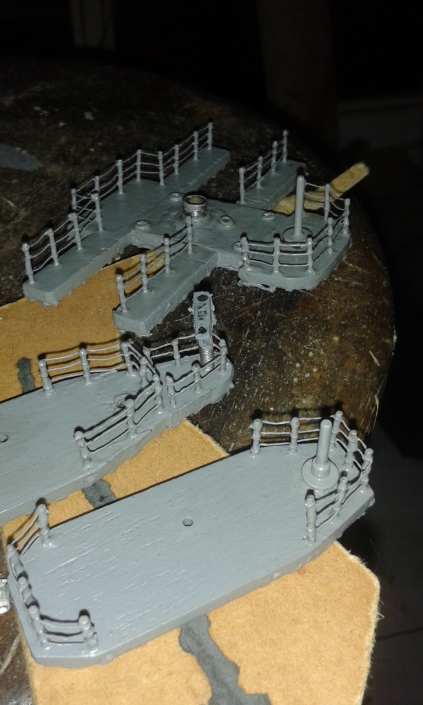

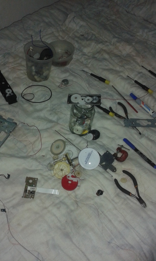

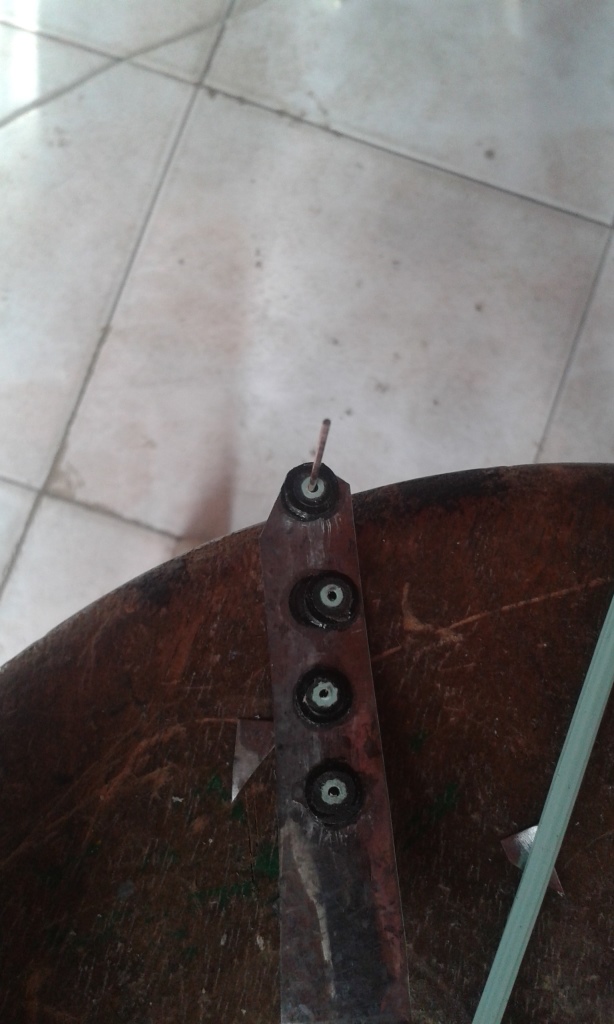

hola amigos, esto es ya para todo el que visite este post, ya verán que hay un poco de fotos todas locas je je je, explico porque, tenia casi mas de un mes que no colgaba fotos de los adelantos debido a que trabajaba en la reductora que me pudiera hacer mover los tres radares, experimente de una y otra forma...
aquí les dejo las fotos y escribiré abajo de cada una si hay algo que explicar.. ya con estas fotos, quedamos al dia de como va el trabajo.. ya las próximas fotos serán del mismo dia que se haga el trabajo..
- aquí enseño el eje que coloque con una polea abajo, esa polea luego la sustitui por un engranaje pequeño, y en el tarro plástico, se ve un servo que se me había dañado, pues lo modifique algo y me quedo como un motorcito con reductora... luego de tanto como que ese va a hacer el definitivo que mueva los radares..

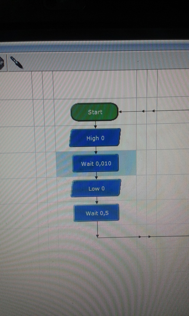

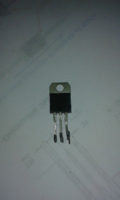

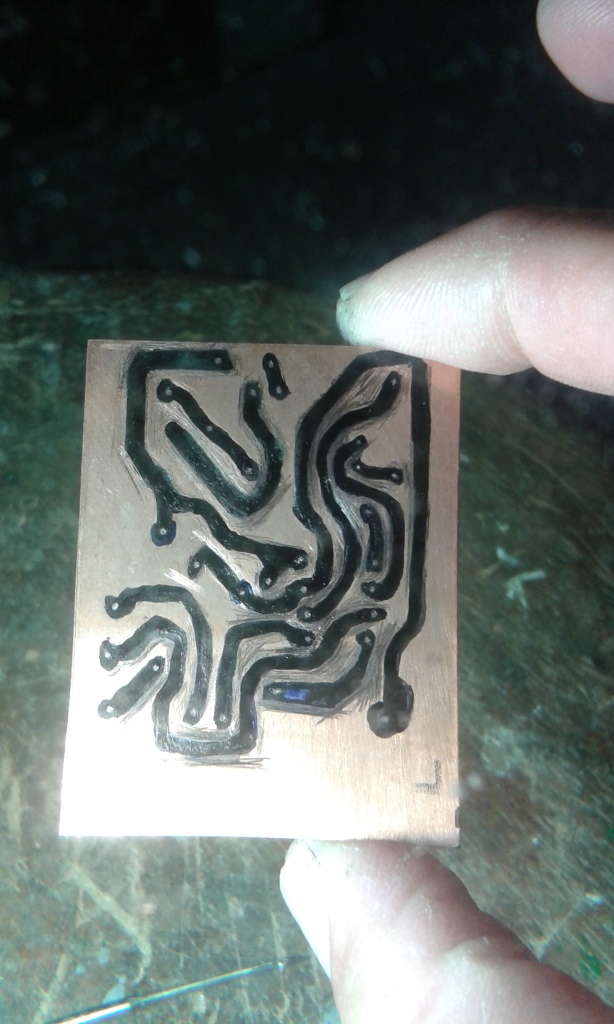

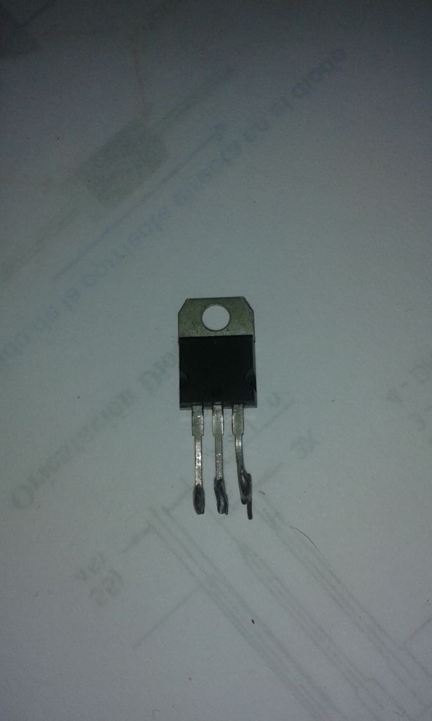

Gerardo revisa los apuntes, como bien dices el integrado 555, tiene 6 patas no tres.
- Mensajes: 6496
- Mensajes: 6496
si maestro, ese circuito me tenia confundido, porque no muestra bien la ubicación de las 6 patillas del 555, hay dos amigos que me ayudan a hacer un circuito para el 555, vamos a ver que resulta..araola escribió:Gerardo revisa los apuntes, como bien dices el integrado 555, tiene 6 patas no tres.

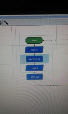

- Mensajes: 6496

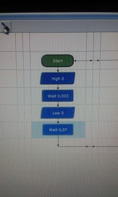

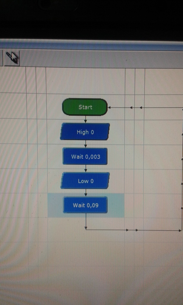

aquí van otros cuatro videos, recuerden, véanlo en orden, recuerden tan solo son 17 minutos la duración de todos juntos..
https://www.facebook.com/1368187978/vid ... =3&theater" onclick="window.open(this.href);return false;
duración: 0:32 seg preparando y grabando el programa logicator para pic y picaxe, uso tres computadores para poder empezar a trabajar en la programación del picaxe..
duración: 0:39 seg, hacia una prueba con el grabador de picaxe, encendiendo y apagando un led, para practicar y recordar, ya que tenia mas de dos años que no lo usaba..
duración: 2:55 seg, aquí fue la primera prueba para hacer funcionar controlando el tiempo mediante picaxe de un motor de celular, para poderlo usar en hacer los radares.. aunque aquí estoy trabajando para poder hacer un circuito con el micro 555, para controlar el pulso del motor..
duración: 1:19 seg, aquí trato de controlar el tiempo de encendido y apagado del motor de celular, para ver si puedo alcanzar lo mas real la movimiento del radar, uso picaxe para controlar el movimiento…

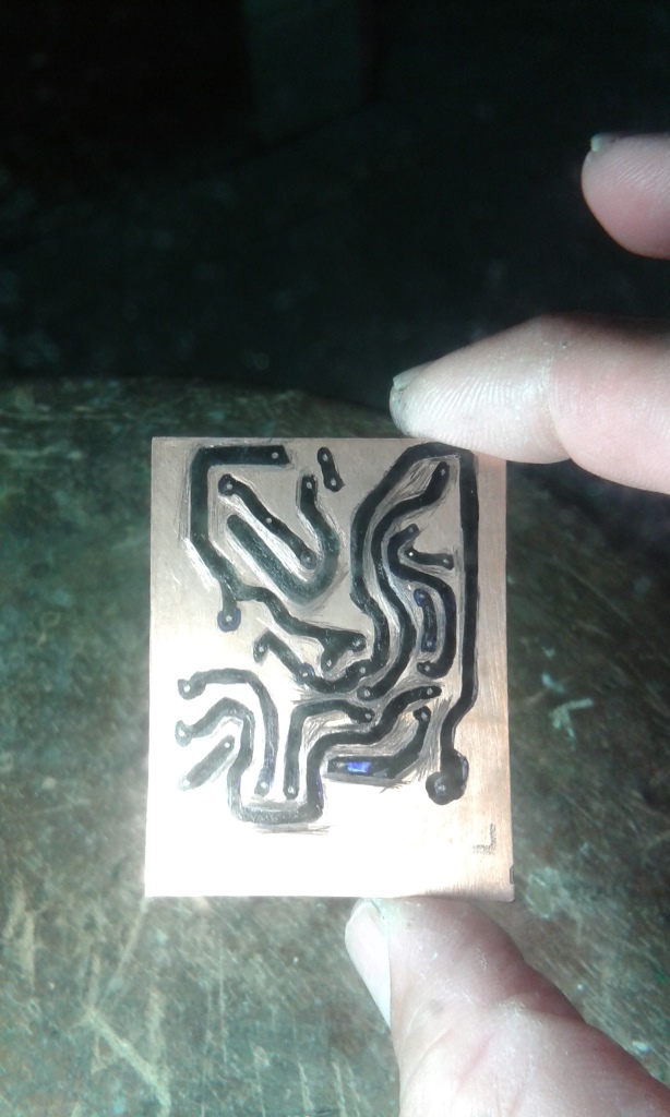

El movimiento del servo lo controlo por medio de picaxe 08m2, esta velocidad la puedo variar a mas rápido o menos rápido, voy viendo la que mas se me asemeje al movimiento del radar, el dato de las revoluciones que tiene el radar suministrada por el maestro araola, me sirve mucho para modificar la velocidad…
1 grabador de picaxe, que a su vez sirve para ejecutar la información grabada en el pic.

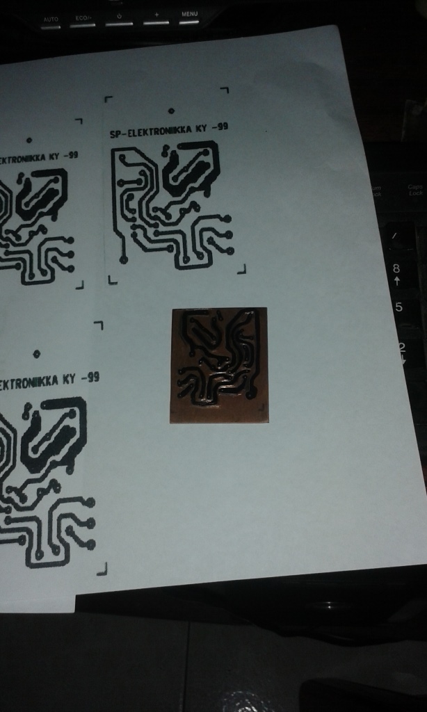

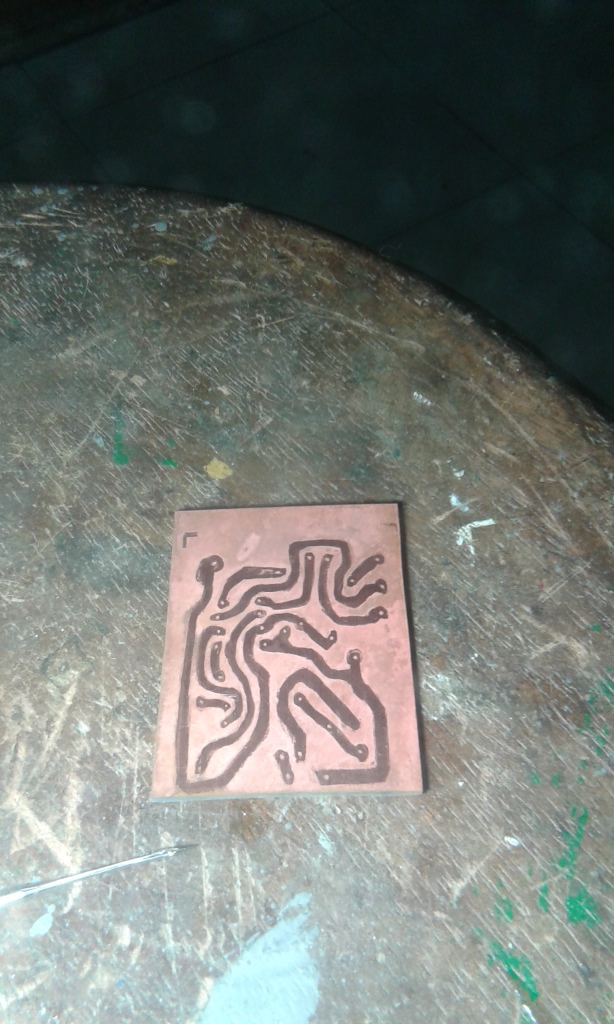

1 placa que aun no hago, donde montare un transistor 2222 y un diodo 0407 por supuesto un chip de picaxe 08M2
1 por el momento utilizo de fuente de alimentación 12V..
