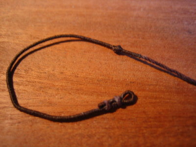

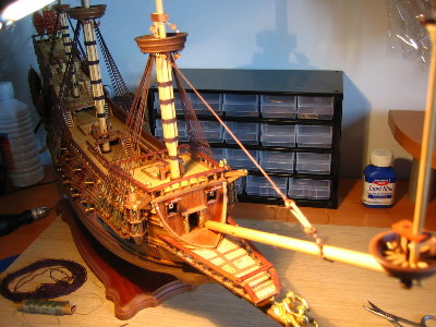

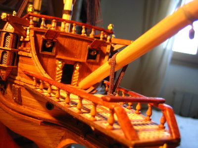

Voy preparando el estay, lo aforro en su incio.
Conn
Mensajes: 1042
Mensaje por Conn »

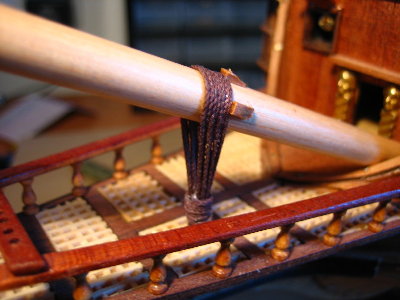

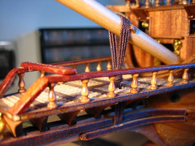

Tenso el estay y coloco el "contraestay" no se si se llma así.
Conn
Mensajes: 1042
Mensaje por Conn »

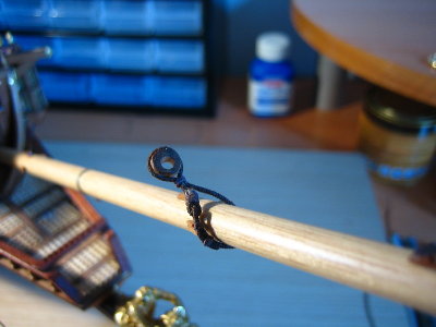

Mas fotos
¿cómo se llama este cabo?

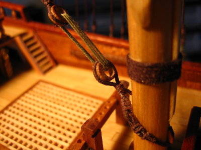

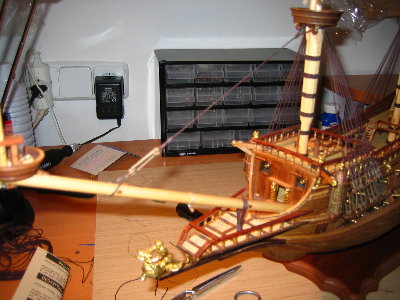

Bueno después de un breve parón por devoción sigo con los estays
Mismo procedimiento anterior
Continuo con el mesana
Coloco el estay del palo macho mayor

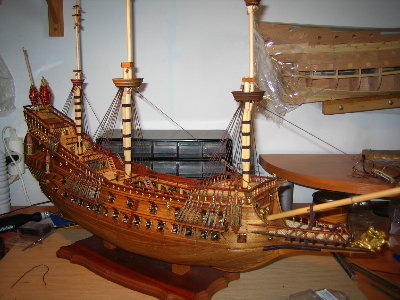

Por fin ya tengo todos colocados. Ahora me tocaría terminar los flechastes pero no encuentro hilo de 0,15mm lo he encargado pero tardará.
Así pues iré trabajando hacia arriba con los obenquillos de los masteleros.
última foto de lo avanzado.

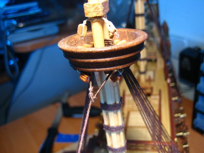

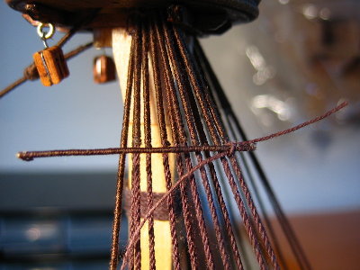

Bueno sigo con la faena, a estas alturas ya me habría gustado colocar los flechastes pero no encuentro hilo de 0,15mm de mi agrado. Sigo buscándolo aunque ya lo he encargado por internet, así que continuo con los obenquillos.

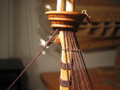

Sigo el sistema del Monfield

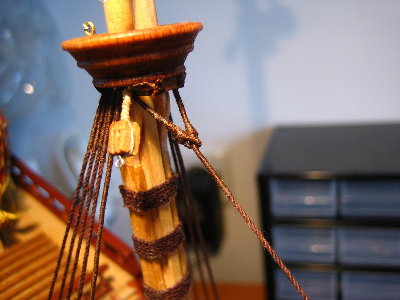

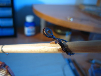

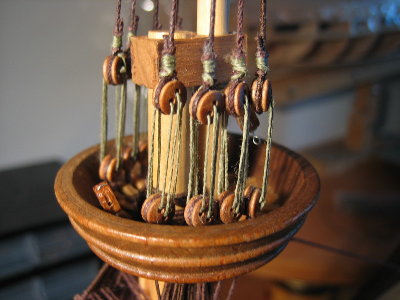

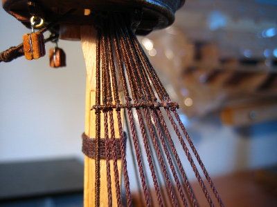

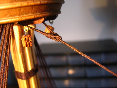

Colo estas piezas, son de hilo de latón de 0,25mm aforrado, de esta manera le doy cierta rigidez necesaria para soportar la tensión de las jaretas
Empiezo a preparar las jaretas

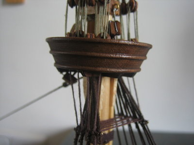

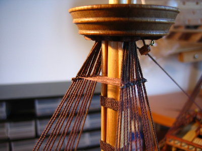

Continuo colocando cabos
También aforro el primer obenque y las encampilladuras del los otros

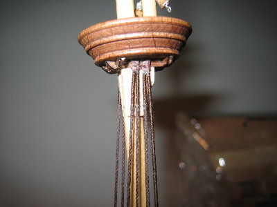

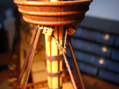

Empiezo los obenquillos
otra vista
otra vista

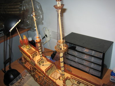

Conn
Mensajes: 1042
Mensaje por Conn »

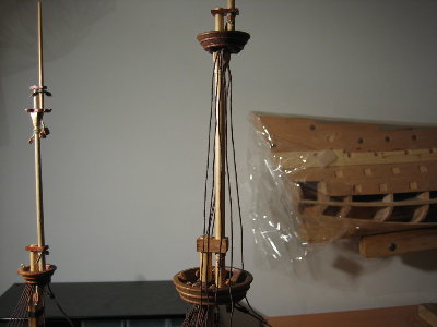

Mas fotos de lo avanzado
Esta es la último avanzado

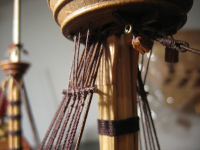

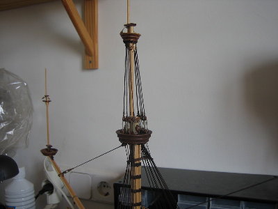

Últimos avances, sigo con los obenquillos, he comprado hilo de 0,15mm en Hobbies Guinea, espero hacer pronto los flechastes porque ya estoy cansado de tanto obenque.
mismo procedimiento para el mesana
obenques mastelero trinquete listos

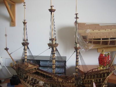

Conn
Mensajes: 1042
Mensaje por Conn »
Ahora tocan los sobrobenquillos del mayor, trinquete y bauprés. Uff estoy agotado :?
Todos listos
Todos listos
