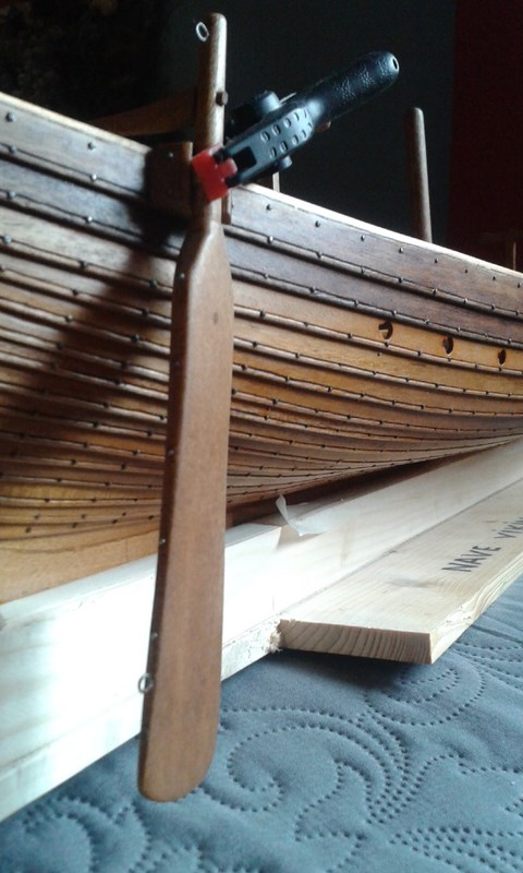

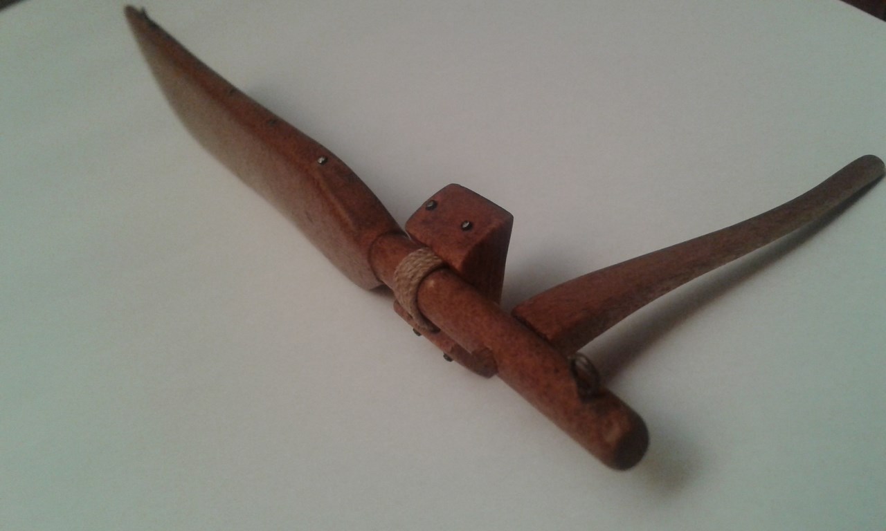

Muy bien Michael, me gusta muchisimo más ese timon, y por sobre todo, que tengas la virtud de parar, tomar consejos y hacer de nuevo alguna parte si pudiese quedar mejor.
Te felicito, no dudo que va a quedar un gran modelo.

Hola Michael, a mí me parece que el timón tiene muy buen aspecto, ahora hay que hacer el saliente en el casco para paso del cabo que hace la articulacion inferior, espero que haya fotos suficientes del modelo del MNM, si no fuera así dímelo que tengo que ir un día de estos y aunque han prohibido las linternas y cada vez está más oscuro, veremos qué se puede hacer.
Anoche leyendo una novela de vikingos me enteré del porqué de las tres mortajas que tiene la caña del Skuldelev 2. Parece que con mucha mar se ponían tres vikingos al timón con tres cañas. En tu modelo solo hay una por ser una nave menor.

Pues me gusta mucho el timón, y sobre todo me gusta también el acabado que le ha dado.
¿Es sólo aceite, o le has añadido betún de judea o algo similar? lo cierto es que el tono te ha quedado genial.

Gracias amigos,parece que ahora vamos mejor encaminados con el timón por vuestros comentarios y me alegro que os guste ya que eso me da mas confianza en mi mismo.
Leo eres libre de poner todas las fotografias que veas oportuno respecto a dicho tema...,
y lo que comentas de las tres cañas me resulta muy curioso....
Haber si termino todo lo del timón y voy dejando también colocadas todas las falucheras
Luroc gracias por pasarte por aquí y también me alegro que te guste como va quedando aunque como siempre digo todo es mejorable...y respecto a tus preguntas es muy fácil,ya que solo lleva lija fina , dos manos de aceite y un pelin de cera natural,nada mas.También depende de cada madera claro,esta madera en particular (Bahia) es muy agradecida para esto.Saludos

hola miguel angel: te ha quedado muy bien pero muy bien el timon se ve fantastico, mi enhorabuena, un saludo cordial.

Hola Miguel Ángel: Efectivamente esta pala y caña, te queda bordado y cuando tengas preparada y montada la “verruga” bueno yo me parece que no se le puede pedir mas realismo a la imagen que ofrece este conjunto de timón.
Amigo encantado de haber pasado un buen rato viendo tus progresos.

Hola Liberto,eres muy amable respecto a mi trabajo,como sabes intento dejarlo lo mejor que puedo dentro de mis limitaciones que son muchas.Gracias a Leo que de vez en cuando me orienta y me hace ver como puede quedar mejor,sin duda es una gran ayuda la que tengo al igual que todos los compañeros del foro claro.
Hoy estuve terminando las Falucheras y pronto pondré algunas fotillos de todo terminado,me refiero al Timón y a las Falucheras ....Saludos y muchas gracias amigo...

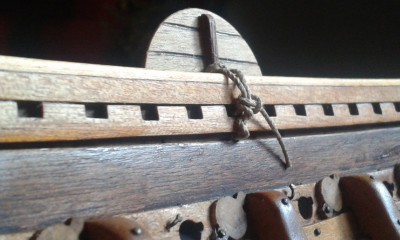

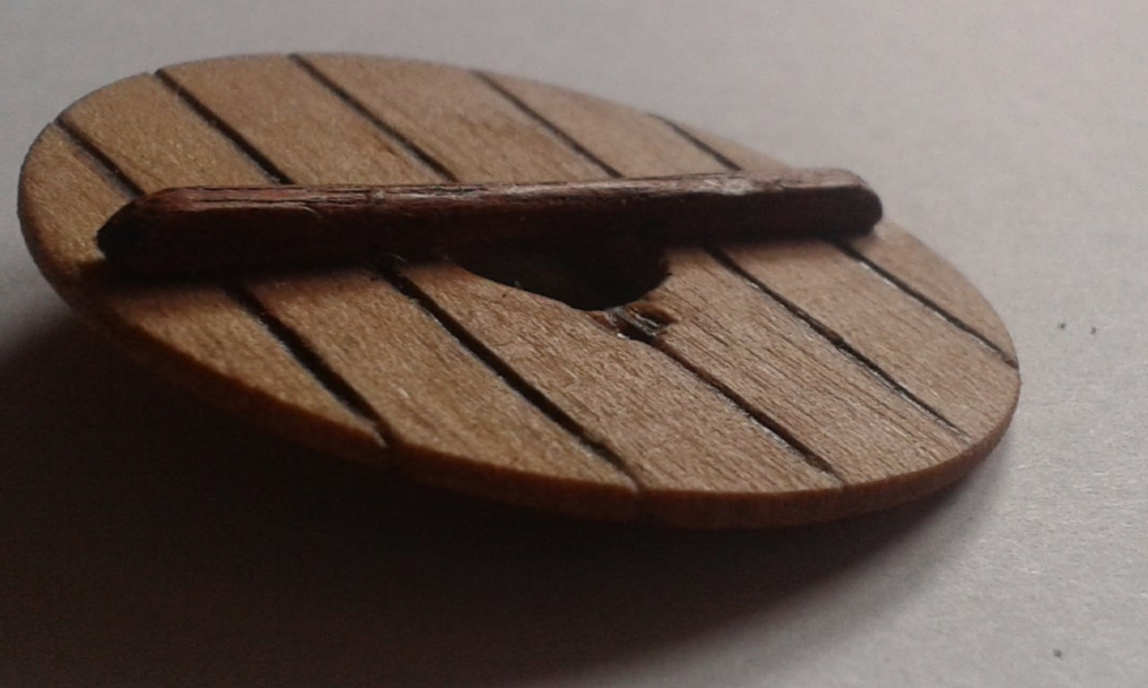

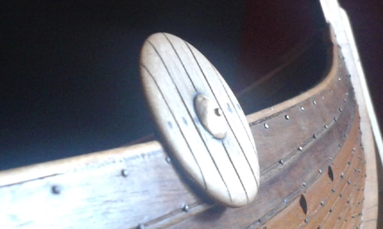

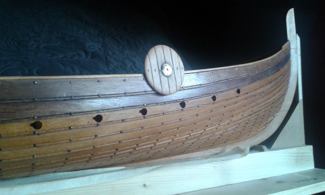

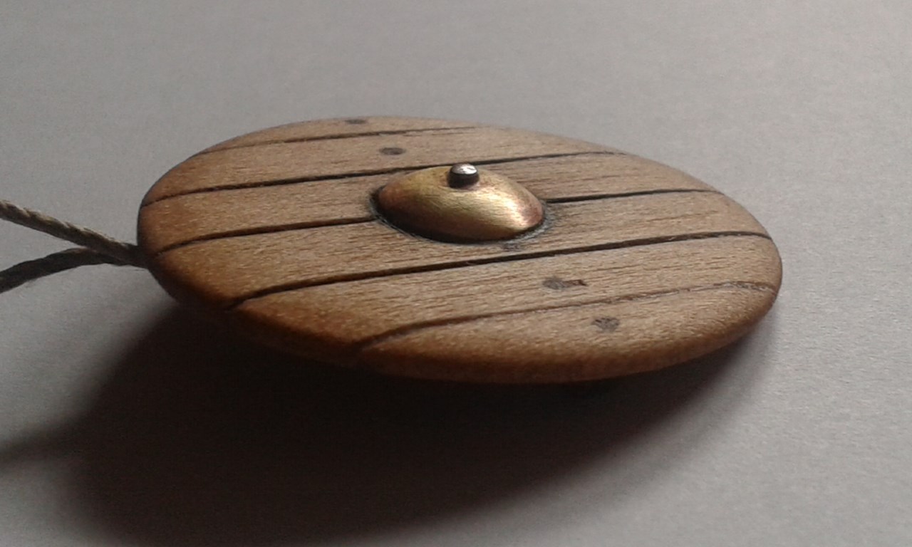

Hola compañeros,ya el tema del timón ya lo tengo terminado pero he de terminar algunos detalles antes de poder colocarlo todo el conjunto,por lo que voy alternando y voy haciendo otras cosas.
He estado haciendo alguna prueba con un escudo haber que tal queda o podría quedar.
Los escudos los hay de muchas maneras y formas pero querría ceñirme un poco a como eran los que llevaban estas naves mas o menos.Normalmente los que llevaban en el casco atados sobre la borda eran un pelin mas grandes(90 cm de diámetro) que los que utilizaban en los combates(unos 70cm de diámetro)
Estaban hechos de 6 o 7 listones perpendiculares a la manilla igual que un broquel,también eran un poco ovalados, es decir, mas estrechos en los filos que por el centro y bastante ligeros de peso.
No se si ponerlos todos iguales o cada uno de un diseño diferente,bueno no me enrollo mas..os dejo este escudo como prueba a ver como lo veis,aunque no tengo nada decidido todavía,gracias.

Ufff que difícil decidir, ¿ cuesta mucho hacer al menos los de una banda para ver como quedan ? Esa sería una buena forma para luego tomar una decisión acertada. Todos iguales pienso que sería un poco aburrido, todos distintos quedaría muy cargado, pero combinar varios motivos. Igual no me hagas caso, lo digo por que es más fácil escribir lo que pienso que hacer lo que digo. Me encanta el trabajo que estas haciendo. Felicitaciones.michael escribió: ...
Saludos:

hola miguel angel_ el escudo muy bonito, esta fantastico, no se si has visto la serie por television de vikingos, segun que zona o condado los escudos iban pintados en dos colores seguramente los colores del señor feudal ,o sea el conde o el rey, amarillo y verde ,blanco y negro o rojo y azul, en fin esos los combinas a tu gusto, un cordial saludo.

Hola Michael. De la lectura de novelas de vikingos se me había quedado la sensación de que los escudos eran planos, iban forrados de cuero por fuera, llevaban un refuerzo perimetral de hierro, la cazoleta tenía solapa para unirse al escudo, las tablas de sauce que lo formaban estaban unidas por tres listones, el central del asa y dos más finos.
Seguro que te has documentado bien , pero si los haces planos te quitarás trabajo.
En este video " onclick="window.open(this.href);return false; los llevan planos pero aunque el knarr es soberbio a mi modo de ver tiene muchas concesiones a lo moderno, sobre todo en el aparejo, por lo que no es demasiado fiable.
En cuanto a pintarlos con una cierta similitud a tu escala ( ¿ 1/40? ) me parece muy difícil y poner calcas no creo que pegue con tu estilo.
Lo tienes muy acabado y te ha quedado muy bien.
