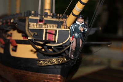

Bueno, he comenzado con los palos y como no podía ser de otra manera, el bauprés y su botalón son los primeros. He cambiado algunas cosas, como la forma y posición de los violines, los tacos de retenida de la trinca, el mostacho, racamientos de estais y barbiquejos.

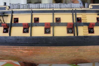

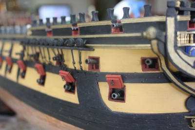

En cuanto a las portas de la 2ª batería, la verdad es que todos los gráficos y modelos de este porte aparecen sin las portas en esta batería. Además no sólo en España, ingleses y franceses igualmente. Desconozco en que norma se estipula esta distribución, pero según mi entender, estos navíos se hicieron los amos del mar y una de sus características era la pronta utilización de sus baterías y entiendo que los cañones de la 2ª estaban normalmente dispuestos para ser usados inmediatamente y en cualquier situación, pero intentaré enterarme con mayor precisión. El moco en el bauprés pues como tantas otras cosas, simplemente no se contempla. Yo todavía no lo he realizado ya que hay que hacer otras cosas antes y el moco supondría un estorbo, pero en su momento lo colocaré.

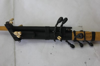

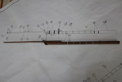

Bueno, siguiendo con algunos avances, estoy en más de un frente. Cuesta seguir unas no instrucciones, así que voy un poco a mi entender y despacio porque resulta un poco lioso. Pongo unas fotos y comento.

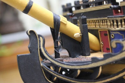

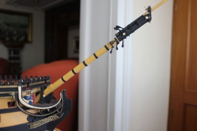

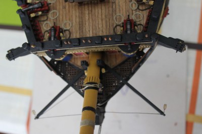

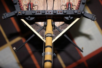

Realizada la trinca del bauprés. Se han colocado los topes y, a través del hueco del enjaretado se ha unido al tajamar sin pasar por las curvabandas

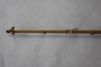

Colocados los tangones y la cajera de roldanas cosida a la trinca
Colocados y ajustados los barbiquejos

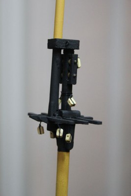

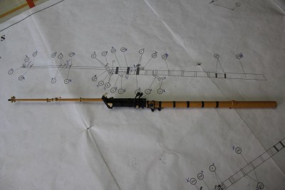

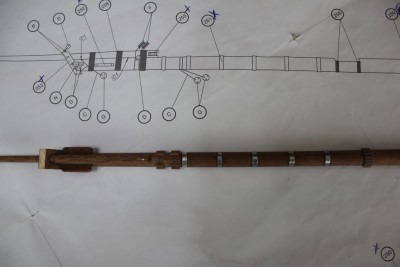

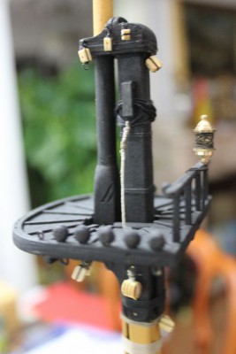

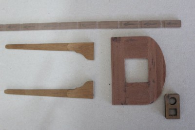

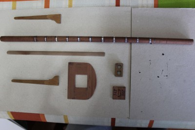

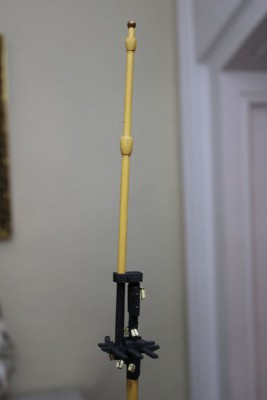

Preparación de los elementos y piezas para comenzar con el trinquete. Colocados los zunchos, más estrechos y en mayor número que lo que dicen las instrucciones. También se ha forrado la cofa con la disposición que deben llevar los tablones

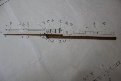

La jimelga se ha realizado con una tira de nogal, más gruesa y larga que la propuesta y con los rebajes practicados para encajar a la altura de los zunchos.

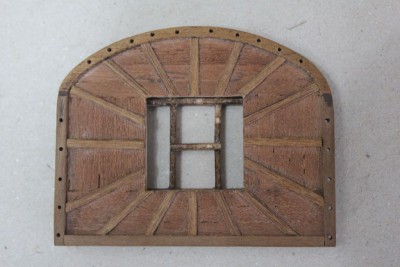

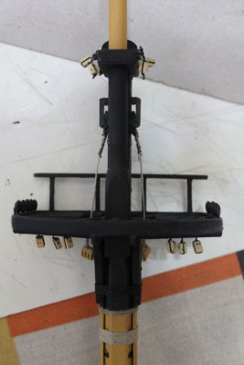

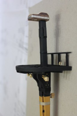

Aspecto que presenta inicalmente la cofa del trinquete.

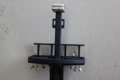

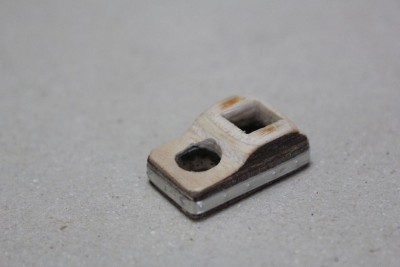

Modificación del tamborete

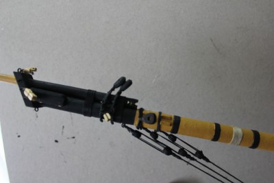

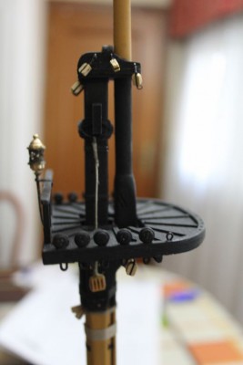

Aspecto que presenta la cofa con sus cuadernales y baranda (esta se ha cambiado)
Colocadas cacholas, jimelga y refuerzos.
Aspecto que presenta actualmente el trinquete, aun sin terminar.

Me respecto al tema de las portas comentado más arriba, creo que lo normal es que las cubiertas que dan a la interperie no tengan portas en las troneras. En un dos puentes la segunda batería tiene parte de ésta a la interperie por lo cual creo que es ese el motivo de no llevarlas. En mi humilde opinión ésto creo que se puede aplicar en todos los barcos.

banton
Mensajes: 1501
Re: Montañés
Mensaje por banton »
Hola Vorenus :D

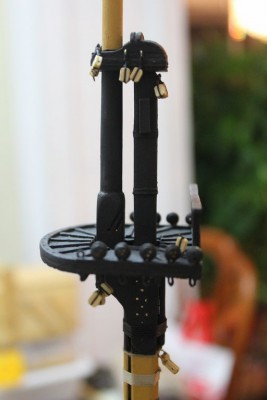

Debajo de la cofa .... yo veo los cuadernales montados al revez ( las roldanas deben de ser arriba y no abajo como lo muestra tu foto )
Enhorabuena por tu proyecto
@+Dominique :wink:

banton escribió:Hola Vorenus :D
El adjunto 404.JPG ya no está disponible
@+Dominique :wink:

Hola a todos.
En primer lugar agradecer vuestra visita y comentarios Salva, Joserra, Dominique y Jackal. Me anima y alegra para seguir adelante.
En cuanto al tema de las portas de la 2ª batería, pues la verdad es que la mayoría de modelos de dos puentes no llevan las portas, pero sí hay alguno que sí. No he encontrado ninguna norma que clarifique este punto.
Jackal, espero que al menos los materiales hayan mejorado. En cualquier caso, pues tomátelo con tranquilidad y mejora todo aquello que consideres con materiales a tu alcance. Si te prevengo que tengas cuidado con las medidas que te indican, las de la lista de piezas, los planos y las que tu consideres que deberían ser ajustándose a la escala. Mucho ánimo y adelante compañero y no dudes en comentar cualquier cosa que consideres.
Joserra, te aseguro que dudas de aquí al final son muchas. Intento seguir los pasos poco a poco. Me alegra mucho que te guste cómo va quedando.
Dominique, tienes razón. A ver si los puedo cambiar. Muchas gracias por tu comentario maestro. Sigo con mucho interés tu Surprise y como siempre. Un trabajo excepcional.

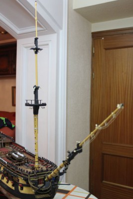

Bueno, algun avance más con el trinquete. Está casi acabado.
Un saludo. Jose

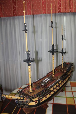

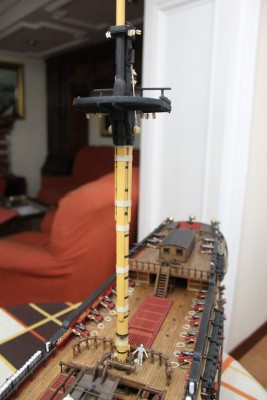

Hola a todos.

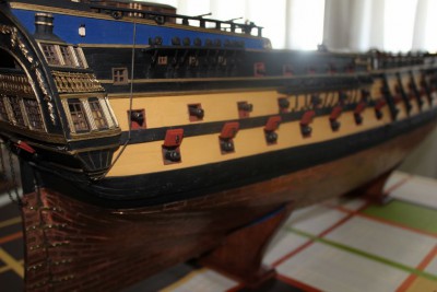

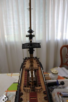

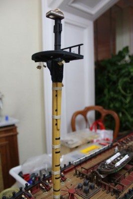

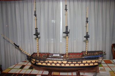

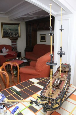

Bueno, después de unos días de vacaciones y siguiendo el mismo procedimiento que para realizar el trinquete, he realizado el palo mayor, con algún cambio a las instrucciones del kit, como la colocación del farol de gavia.
Vista general del modelo

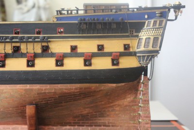

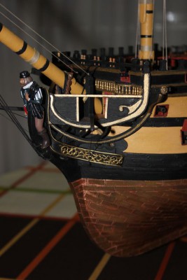

Hola a todos.

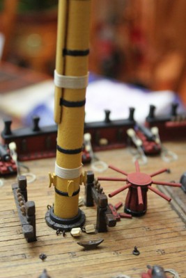

En primer lugar, quiero agradecerte Carlos, tus palabras, que tanto animan y que trato de aplicar para mi, aprendiendo de tantos compañeros que realizais magníficos trabajos y aportais ideas y conocimientos que no todos tenemos.
Ultimamente, no he podido dedicar el tiempo necesario para avanzar como yo hubiera querido, pero bueno algo sí, como es el acabado de los tres palos y del tajamar de proa (aún queda algún detalle). Aunque no viene en el kit, he realizado los escudos de proa, que sí llevaba el navío original y he colocado en su lugar el mascarón del Montañés, en este caso, pintado en color; así creo que se representaban la mayoría.
