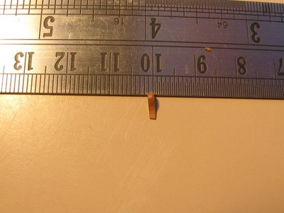

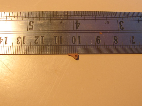

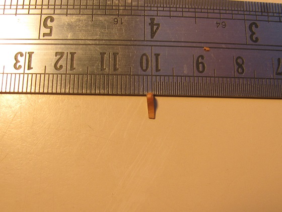

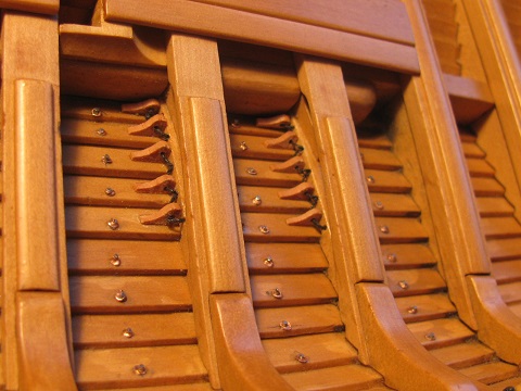

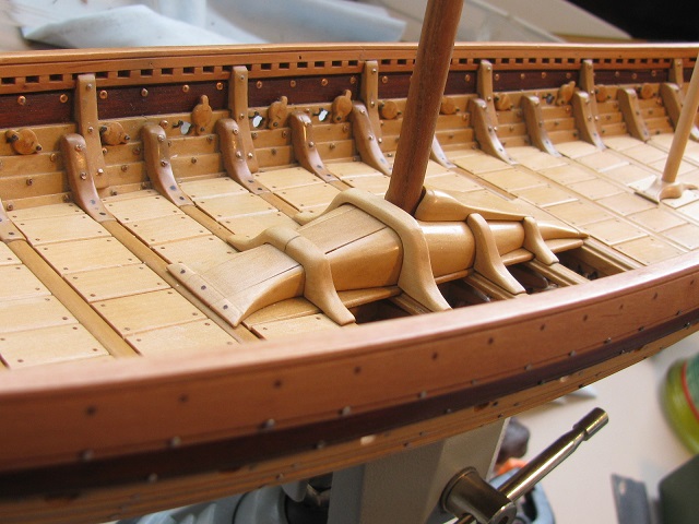

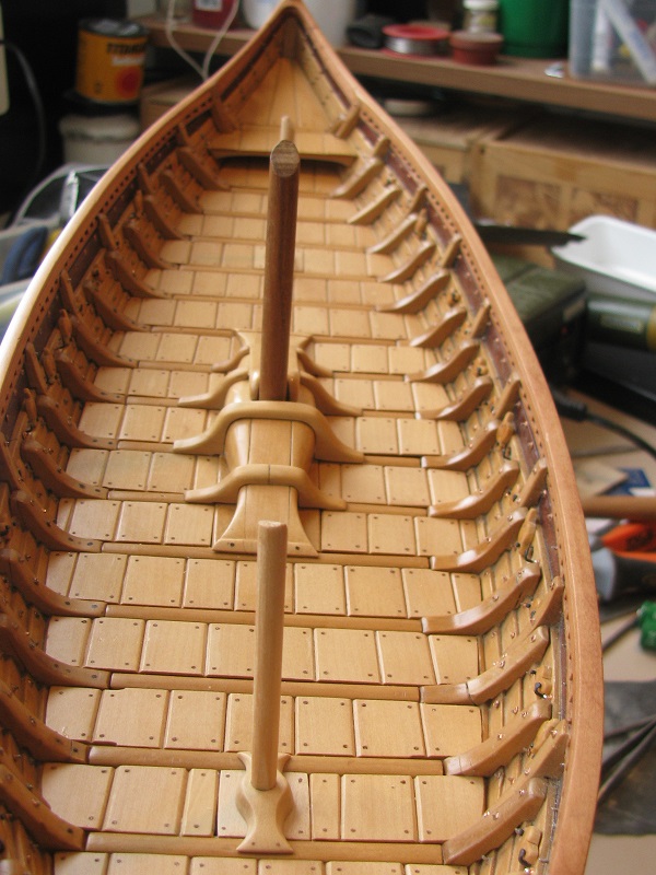

Amigo Leopoldo; no he podido resistirme al intento de probar a colocar estos especie de estabilizadores, en las uniones de tracas con las cuadernas cercanas a la quilla, siguiendo en lo posible las imágenes que mandaste, te comente que ya era tarde, pero como posiblemente deje al descubierto esta parte de la cubierta, me parece que este detalle no puedo dejar de hacerlo, por lo menos por respeto a estos extraordinarios constructores que lo fueron, a pesar de que en el plano no aparece, si lo puedo apreciar en el libro “ El Buque “ toda una referencia para mi trabajo en la construcción de esta nave.
Os paso unas imágenes de cómo puede quedar espero vuestra opinión

Hola Liberto,creo que todos los detalles siempre son bien venidos y estos no podían faltar.
Lo que no se si estas sujeciones de las tracas a las cuadernas iban colocadas en todo el barco o solo en proa y en popa?Lo que si estoy seguro es que este proyecto me va a costar mucho trabajo y espero hacerlo lo mejor que pueda.

Hola Liberto, de verdad que pensé que no las pondrías, de haberlo pensado lo mismo no había puesto la foto.
Eres un fenómeno, las dimensiones son minúsculas.
Tengo curiosidad en saber con qué pegamento las vas a poner, porque imagino que ya le habrás dado aceite de teca a todo el fondo.
Que pases buenas fiestas y feliz año

Michael estas sujeciones o como se llamen, si están colocadas en todas las cuadernas exceptuando la primera y la ultima,( ver imagen puesta por Leopoldo del MNM ) y el resto de cuadernas, te puedo garantizar que la he visto colocadas pero en estos momentos no recuerdo donde, para mas seguridad buscare el enlace y lo pasare lo mas pronto posible.
Si te fijas nuevamente en las imágenes MNM que pone Leopoldo comprobaras que estas piezas empiezan a colocarse a partir de la segunda traca comenzando por la mas próxima a la quilla. Yo en mi nave no tuve en cuenta este detalle, pero casualmente las tengo puesta justo al lado del refuerzo de la fogonadura y como esta cubre la primera traca ….bueno pues quedan en su sitio.

Leopoldo, no tienes por que sentir ningún malestar por haber puesto las fotos de la nave vikinga en el hilo, te digo lo mismo que le comente a Michael, estas aportaciones van enriqueciendo poco a poco y llegan a convertirse en una completísima base de consulta para cualquier compañero que quiera conoces o construir esta emblemática nave.
Referente al pegamento que utilizo para estas pequeñas cosas es Loctite - Super Glue 3, tengo la precaución de raspar con un bisturí un poquito en el lugar que ocupara la pieza, Sobre el aceite de teca, siempre lo utilizo donde después de emplearlo y dejando un margen de tiempo para su secado pueda efectuar una limpieza a fondo del aceite sobrante. Lo que pongo en el interior, ( este es uno de estos casos en donde difícilmente podría limpiar el sobrante y frotar con energía ) es una mezcla de…. aceite de linaza COCIDO 1/3--- y el resto de acetona…..con esto consigo que el aceite, penetre con fuerza y que el reto volatice gracias a la acción de la acetona. El resultado, tendremos en menos de 30 minutos una superficie seca y con un patina muy suave,

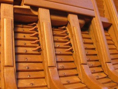

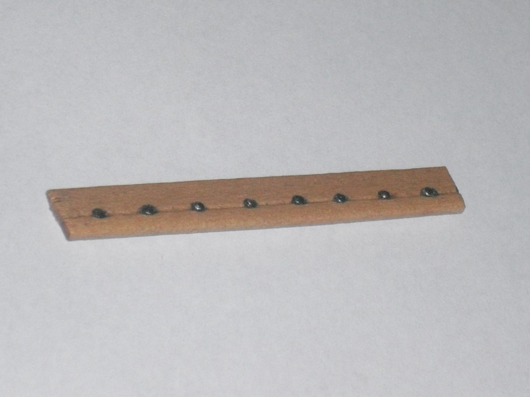

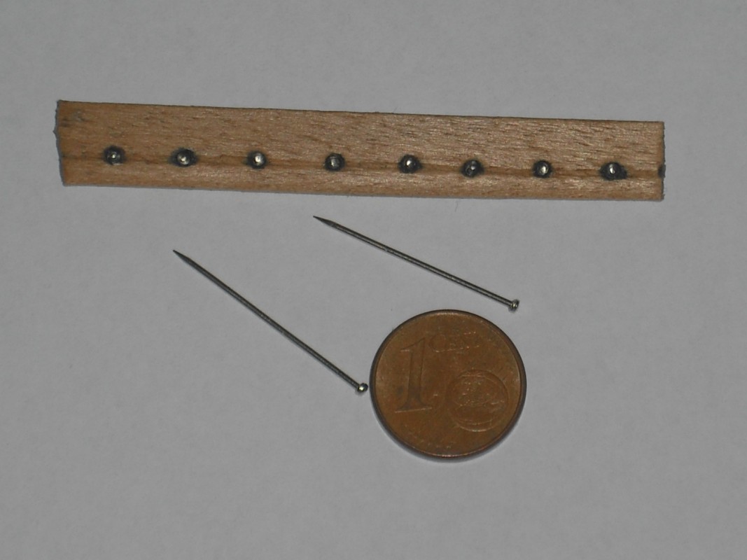

Tengo una pequeña duda,los remaches del casco a que distancia mas o menos van puestos?, igual es una pregunta tonta y seguramente sera por la escala que tenga la nave,la que voy hacer tendrá una eslora de unos 90cm,mas o menos.
También hice una prueba de los remaches a ver como quedaban,(las cabezas son alfileres,las cuales creo que me vendrán bien de tamaño o escala sino espero que me lo corrijáis mas adelante,ya iré haciendo mas pruebas.
Bueno Liberto estoy deseando ver mas adelantos en esta nave,saludos......

Por los remaches no te preocupes demasiado ya que en el mercado tienes los que necesitas sin necesidad de hacerles modificaciones, eso si que sean de hierro no de acero, bueno también tendrás que quitarles el baño brillante que trae de fabrica, si no tienes otra cosa puedes hacerlo con agua/fuerte a continuación los enjuagas con agua, y los pasas por alcohol, te quedaran muy limpios y preparados para darles pavón o bien dejarlos en hierro (que no quedan nada mal)
La medida real de esta Nave de Gokstad esta en 24 metros de Eslora y 6 metros de Manga Aprox.
Los remaches tenían aproximadamente, perno 18/20 m/m- cabeza 26/28 y la placa interior 33/36 m/m Aprox.
Mi modelo lo estoy haciendo a 60 cm. de eslora o lo que es lo mismo escala 1/40, por lo que necesitaba un alfiler de 0,5 con una cabeza de 0,7 m/m…. bueno con la medida inferior tuve suerte encontrando unas cajas que me venían bien pero las cabezas tuve que rebajarlas a unos 0,8 m/m aprox. para ajustarme en lo posible a la escala.
Si la eslora de tu modelo esta en a los 90 cm. la escala es 1/25 Aprox..…..bueno lo que te comentaba anteriormente son alfileres normalizados 0,70 y una cabeza de 1,25 m/m Aprox..
Las distancias entre remaches, como tu muy bien dices va un poco relacionado con la escala que estemos construyendo el modelo, a mi me van quedando aprox. A 16m/m y me da la impresión de que quedan algo separados, yo creo que la distancia de 18 /20 m/m , podía ser buena para tu modelo, de todas maneras es la propia colocación de las cuadernas ,curvatones y otros elementos los que te marcaran de alguna manera el espacio que debes de dejar.
En las imágenes que acompañas, con las pruebas de los remaches ten cuidado, si te fijas va quedando una señal en el contorno de la cabeza del remache, esto hace que sin serlo la cabeza se vea mucho mas grande de lo que en realidad es y nos salimos aparentemente de la escala….. Que te quiero decir con esto, que la manipulación que tienes que hacer en el remache ( alfileres ), lo hagas antes de colocarlos, bien sea quitar el brillo, limpiarlos, pavonar y en este caso tienes que limpiarlos con alcohol y evitaras que los restos sobrantes del pavón, se te queden pegados a la madera y te forme esta mancha oscura muy difícil de quitar.

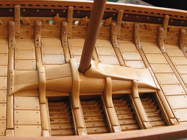

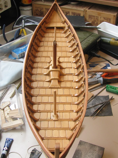

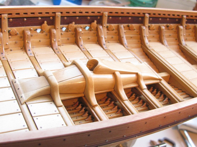

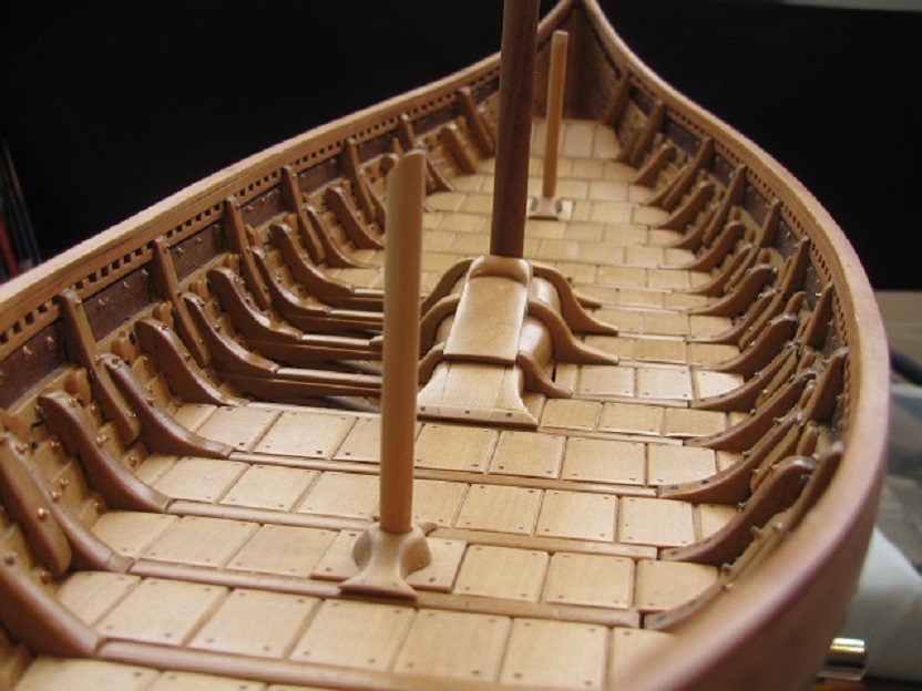

Hola compañeros, os paso unas imágenes con los pocos adelantos que he podido hacerle a la Nave Vikinga, ya me gustaría tenerla mas adelantada pero un gripazo me ha tenido en dique seco casi un mes, ya me encuentro mas aliviado, y ya estoy haciendo algunas cosillas.

Hola amigo Liberto ya se te echaba de menos por aquí,como siempre una maravilla tus avances,inmejorables.
El palo mayor y los palos de los soportes son provisionales no?
Como haces para dejar ese acabado tan perfecto en la madera?,que es barniz,cera,aceite?
Saludos y cuídate .......

Buenos días compañeros Carlos y Michel, gracias por los buenos ojos con que miráis y los ánimos que dais.
Los palos que veis son simplemente para referencia, en su momento los sustituiré por los que tiene que llevar, y en cuanto al acabado es fundamental elegir una madera adecuada, yo para mi gusto…..bueno que no sea muy porosa, que no sea de beta demasiado grande que sea si es posible flexible y compacta, y algo muy importante no convertir la cola blanca en nuestro enemigo, cuando es nuestro mejor aliado “LIMPIEZA” Procurado dar la mejor terminación que podamos a la madera y terminando siempre con unas pasadas de lija fina , yo creo que con esta base cualquier producto de los que comentas puede quedar bien.

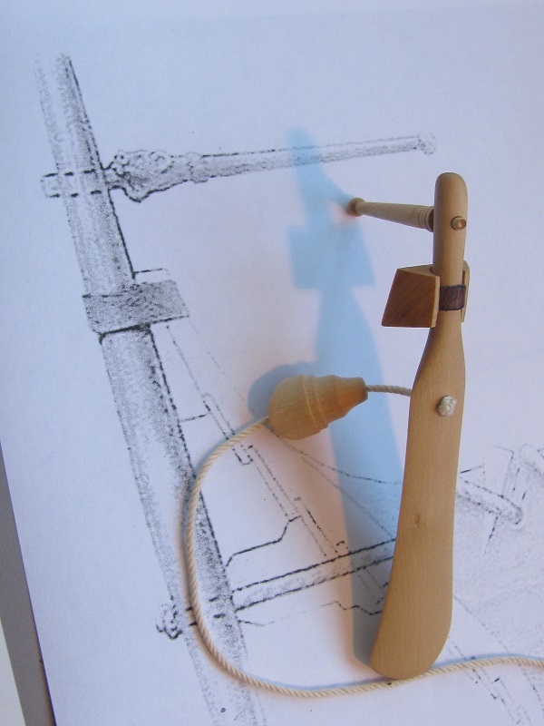

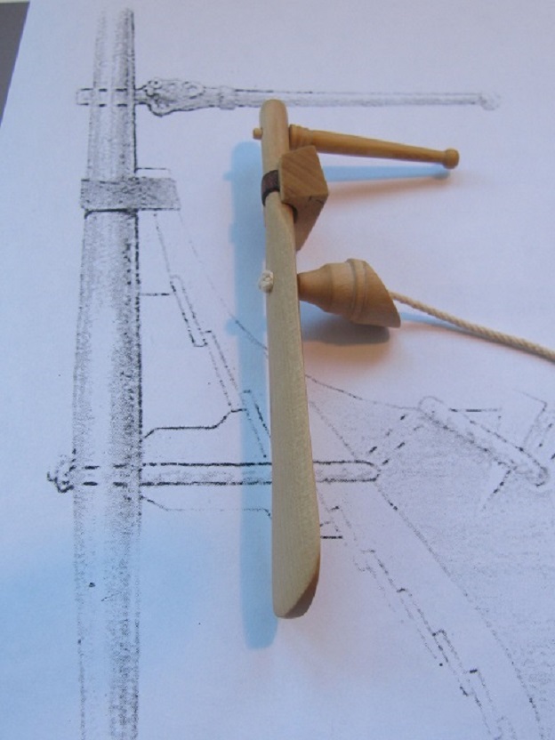

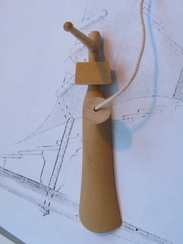

Os paso unas imágenes de cómo va quedando el conjunto del timón de la nave.
Un abrazo Liberto
