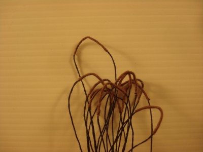

Algunlos progresos aprovechando que ha bajado 3 grados la temperatura.. Brazas de todas las velas, cuadernales y motones para los brioles.

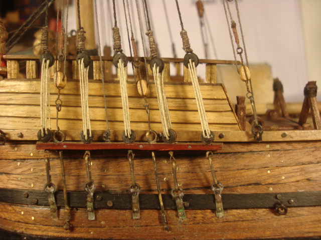

Obenques de los tres palos con sus correspondientes encapilladuras.

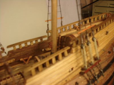

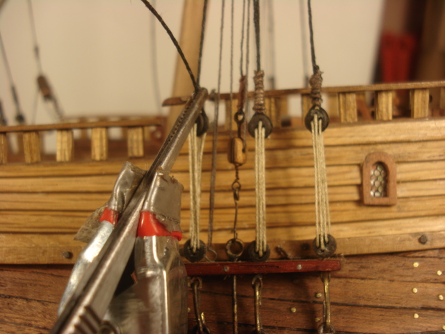

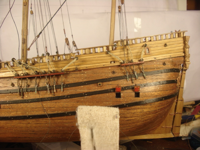

Y lo ulitmo hasta ahora la colocación en las mesas de guarnición de todos los acolladores,no se si es lo ortodoxo pero yo los pongo montados, hice hace tiempo un artilugio de lo mas sencillo para que me quedadran a la misma altura. a partir de ahora para arriba

Hola, por más que miro no veo la encapilladura de los obenques pero me parece bien que hayas respetado los distintos diámetros.
La idea de un útil para que los acolladores midan lo mismo está muy bien, al menos en teoría. Lo que me gusta menos es la separación que das a las vigotas que quedan muy altas, para mi gusto, en relación con los pasamanos, tus gavieros van a protestar.

Leopoldofran escribió:Hola, por más que miro no veo la encapilladura de los obenques pero me parece bien que hayas respetado los distintos diámetros.
Pues hay encapilladuras, la prueba en la foto ( es cierto que en la otra ni se intuyen) de los diametros de los cabos he reducido los 14 o 15 que venian en el libro a 6 y los he marcado alfabeticamente de A a F y asi voy poniendo.Si tienes razon con relación a las vigotas, en el mayor es exactamente de mas el diametro de la vigota, no es exagerado, en los otros palos estan casi como en el plano y eso que reduje el artilugio ( que no es otra cosa de 2 pinzas de ropa enfrentadas en una hoja de sierra ) ya vere la forma de ayudar a los gavieros, pero a estas alturas no me veo desmontando con los problemas que he tenido al montar los obenques con todos los brandales que lleva.un saludo.

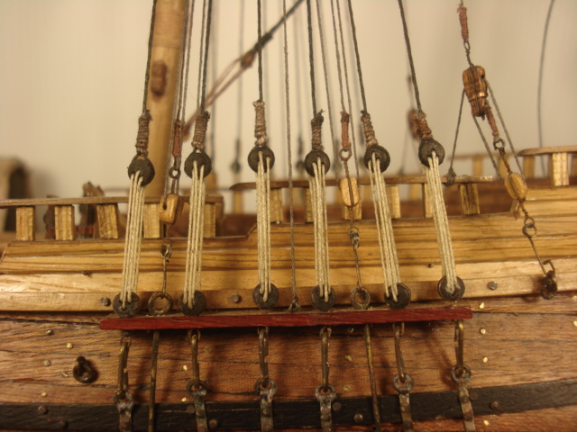

Hola, es que yo encapilladuras le llamo a cuando están formadas las gazas , pero no tiene porqué.
Las vigotas quedan bien en trinquete y mesana y un poco altas en el mayor, pero yo tampoco las cambiaba , porque además lo de su altura es una opinión mía, y podía haber escalas para llegar al guardajarcia.
Los acolladores en principio son del color de los obenques porque llevan el mismo tratamiento son del mismo material y son jarcia fija. Pero en muchas maquetas se ven más claros.

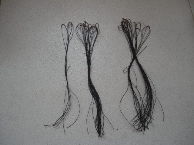

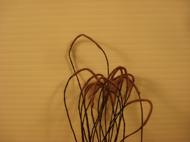

Los flechastes, que deben ser de hilo muy fino, de 0,1 ó 0,15 mm también son muy oscuros, como los obenques, te lo digo porque en mi opinión los flechastes claros estropean el barco.

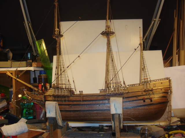

Depsués de los calores veraniegos me pongo al dia con el hilo, flechastes y obenques de los palos machos terminados.

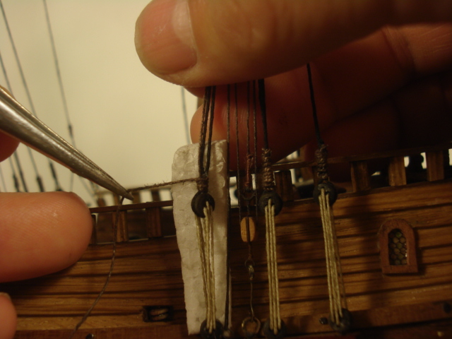

Cuando monto los acolladores y para evitar que se giren, solo por una cuestión estética, pongo detras de ellos un trozo de corcho blanco

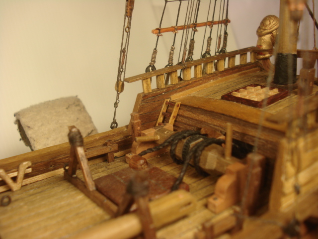

Escalera de subida al alcazar

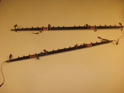

Dos de las vergas llevan unas roldanas como quedaban los palos algo fragiles los he reforzado con unos cilindros de cobre.
