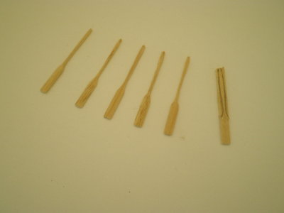

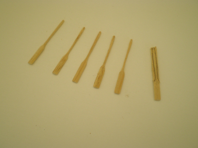

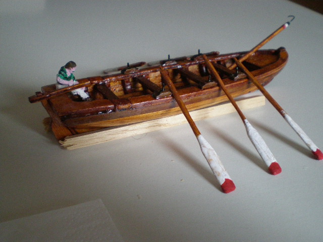

hola llaut: tienes toda la razon, podria rebajar un poco mas el cuerpo del remo desde las empuñadura hacia la pala , pero te dire que claro que lo voy hacer ,pero aviso he roto ya 5 remos pues al llegar a la pala el espesor es de entre 1 a 1,5 m.m y a mas leve presion lo rompe por eso los barnice para tener mas resistencia a la presion, y aunque cuesta mas el lijarlos , tambien hay que ir despacio, sino rotura al canto, bueno como te dife antes gracias por el consejo y seguir con el animo para adelante. saludos :D :lol: :oops: :roll: carlos.
Mensajes: 2746
La forma de no romper los remos es con la DREMEL
Tienes que tener pulso de cirujano y apretar muy poquito, casi acariciando con la DREMEL, pero con un cilindro de lija y a pocas revoluciones lo puedes hacer
También la forma de coger la pieza; si lo haces por la pala seguro que lo rompes.
Cóge el remo por la otra parte más gruesa (empuñadura) y no toques la pala cuando lijes la otra parte.
Si quieres lijar la pala, cóge la pala, no la otra parte

gracias por el consejo como siempre, no tengo dremel, solo un taladrito mas pequeño parecido, pero solo tiene una velocidad, se que si trato rompere los remos, asi que solo me queda el lijado manual cuando lo termine ya pondre fotos otra vez, hasta luego llaut. abrazos. :D :lol: :oops: :roll: carlos.

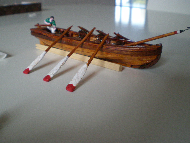

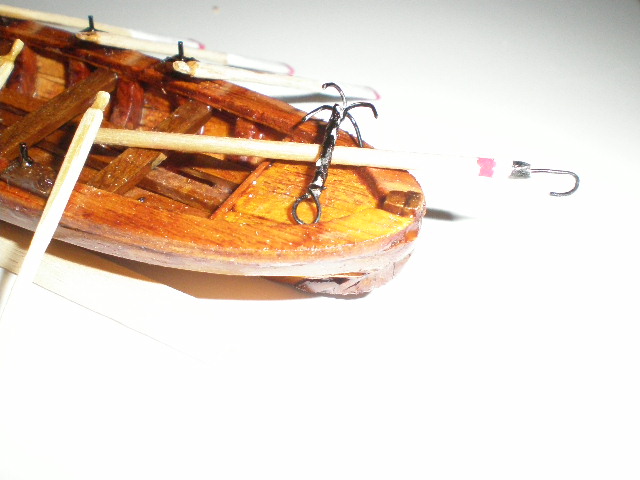

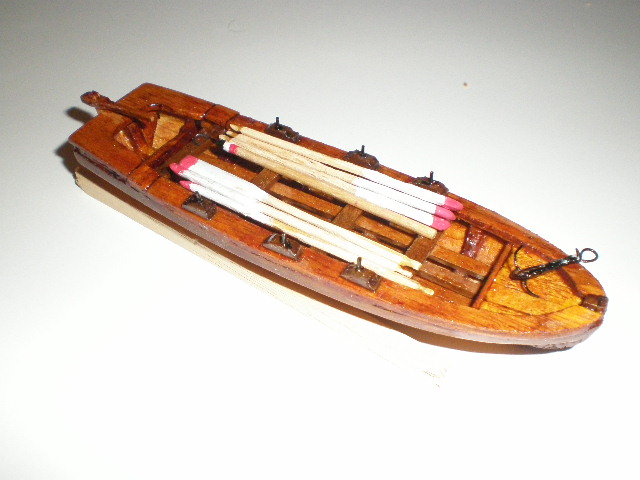

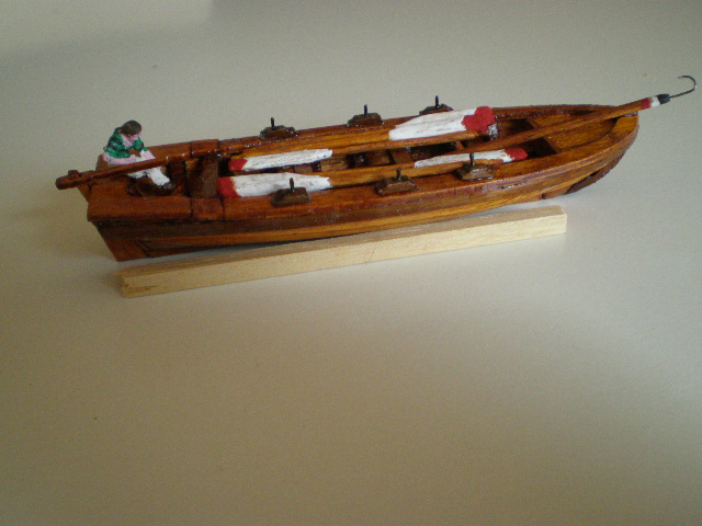

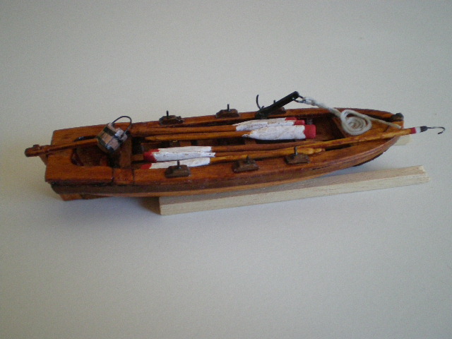

bueno considero que ya termine con la chalupa de momento ,pinte los remos despues de haberlos rebajado de grosor ehice el rezon solo me falta un cubo ylos cabos oara el rezon y amarre. asi que pongo un par de fotos mas. saludos :D :lol: :oops: :roll: carlos
Mensajes: 2219
Yo para dejarlo "niquelado" le pondría un cabo al ancla con su correspondiente "rollo" sobrante. Creo que le dará el toque de gracia a la chalupa.

hola carlosys: tienes razon en lo de los cabos, pero ya lo hacia notar antes ,pero hasta que no reciba los hilos del barco lo hare, por que no se que tipo de hilo se usa, asi que lo hare mas adelante, ahora me dedicare hasta que reciba el nuevo material, que creo es el chinchorro, o sea el bote mas pequeño que la chalupa, de momento empezare a hacer las nuevas bombas de achique, ya que tengo las medidas correctas solo tengo que ponerlas a escala, y empezar a hacerlas, y tambien un cubo o dos para la chalupa y el chinchorro, gracias por la visita "tocayo" y muy agradecido tambien por los consejos. saludos :D :lol: :oops: :roll: carlos.

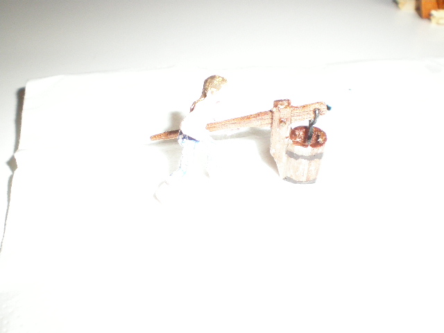

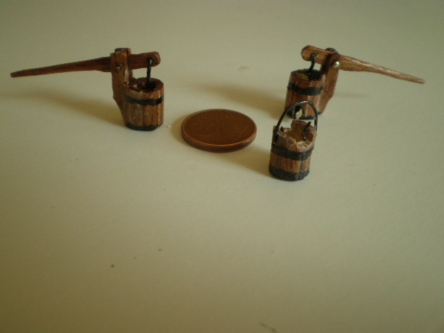

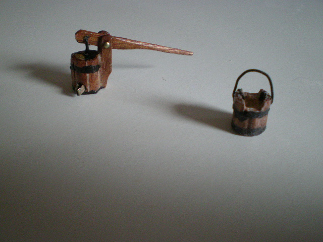

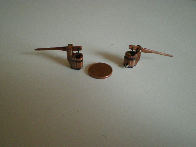

hola "tocayo" : siguiendo tu consejo, ya le puse el cabo al rezon, y lo puse en la chalupa al igual que un cubo, tambien arregle las bombas de achique ,son 10 m.m de alto y 6 m.m de diametro, o sea que esta vez si esta a escala correcta, bueno los remos me quedaron muy blancos, asi que los volvi a rebajar un poco mas el grosor , los tinter y barnice, pongo mas fotos, esperando vuestros comentarios ,siempre constructivos jejejej. saludos :D :lol: :oops: :roll: carlos
Mensajes: 2219
Ahora si que si. CHAPÓ!!! :D :D
Adelante con el Soleil!!!

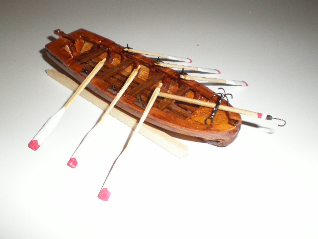

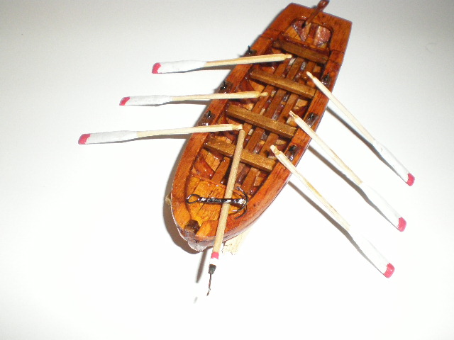

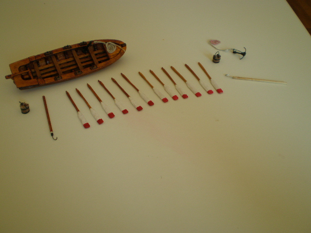

otra vez aqui, empece o mejor dicho termine los remos para el chinchorro aunque todavia no me llega el material, pero se que es un par de cm.menos de eslora asi que hice los remos un cm. menos que los de la chalupa , de paso hice el rezon y el bichero, asi que os pongo un par de fotos , como siempre esperando criticas constructivas jejeje. saludos :D :lol: :oops: :roll: carlos.

Te felicito CARLOS muy detallista y buen trabajo, estas cosas serán lo que leda más calidad al modelo y ese toque de personalización que cada modelista leda a su obra, un saludo.
