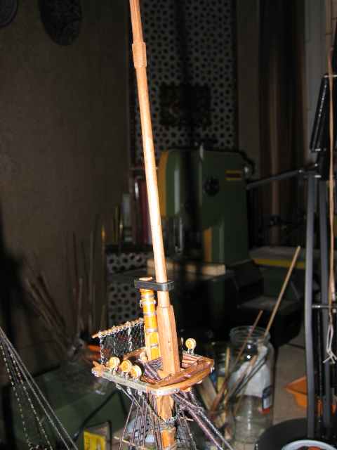

Continúo un poco mas despacito... pero es que tengo unos días de mucho trabajo, ayer mismamente dormí en Valencia, comí en Rivas (comprando un torno en ALDI jeje) y por la noche puede hacer algo, aparte de ir montando ese trasto inquietante y enigmático.
Los flechaste están acabados. He terminado los guardajarcias y los primeros escalones de ébano a los que le faltaban los amarres en cuerda (estaban solo pegados).
También pongo el mastelero presentado nada mas, tanto el mastelero como el tamborete requieren todavia bastante trabajo..

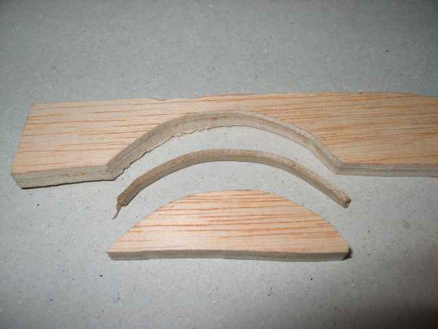

La cruceta del mastelero de trinquete: aquí se puede despachar el asunto con una mera truceta simple, pero me da un poco de pena pues puede quedar un poco cojo, así que voy a optar por una clásica cruceta de proa curva propia del XIX. La principal dificultad de esta cruceta es el frente curvo.
Primero curvo el listón con el sistema de molde...conseguida esta pieza curvada el resto tiene pocos misterios.
La foto última muestra las piezas sobrepuestas, sin ajustar todavía, de ahí que se vean mal encajadas...
Falta bastante trabajo todavía. Estas piezas tontas engañan mucho, parecen una chorrada pero se tira uno una semana con ellas.

Giro: la madera estaba mojada y hervida en microondas mas o menos un cuarto de hora.
Nautilus: tambien puede hacerse así, de hecho yo tambien lo hago así algunas veces, pero con el sistema de molde me parece que queda algo mas límpio por ambas caras....y esa pieza va en un lugar muy delicado (se ve mucho)
