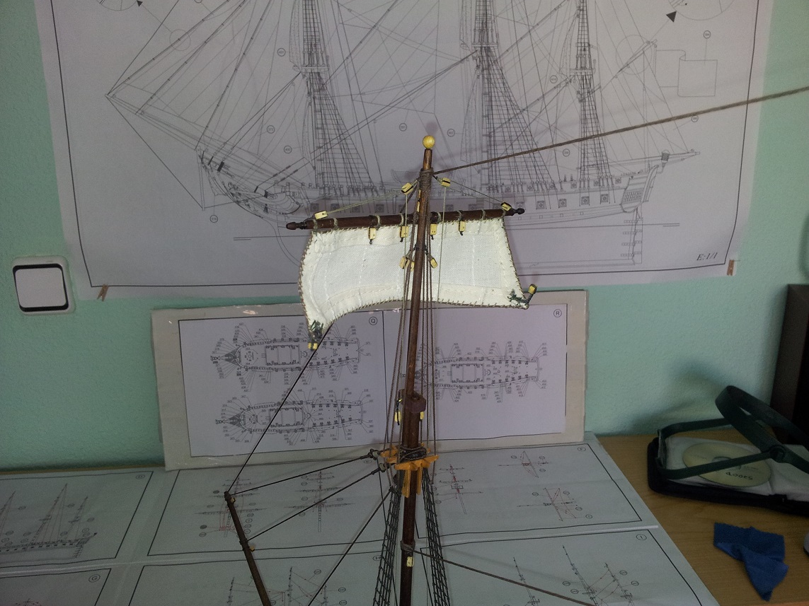

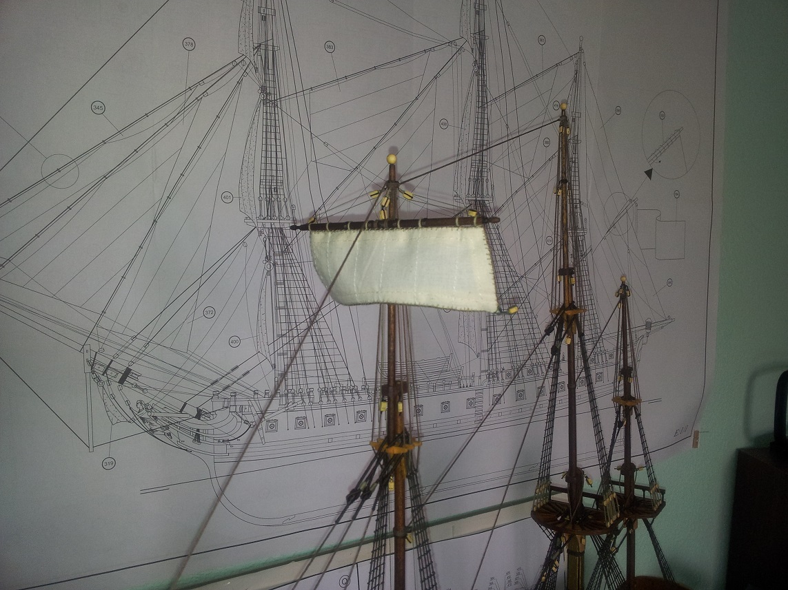

Hola de nuevo a todos.
Como ya os comenté voy muy lento debido al escaso tiempo libre que el trabajo me deja, aun así no desisto, y poco a poco avanzo en el proyecto.

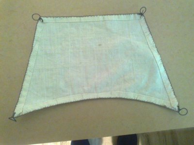

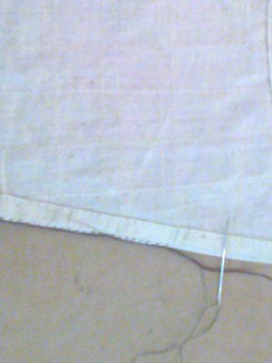

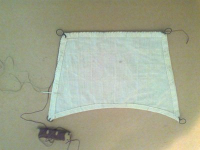

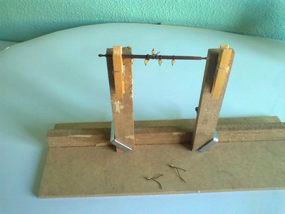

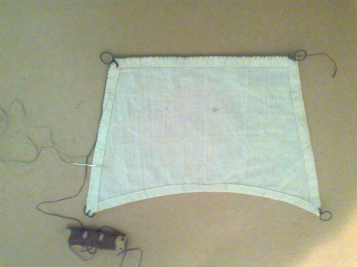

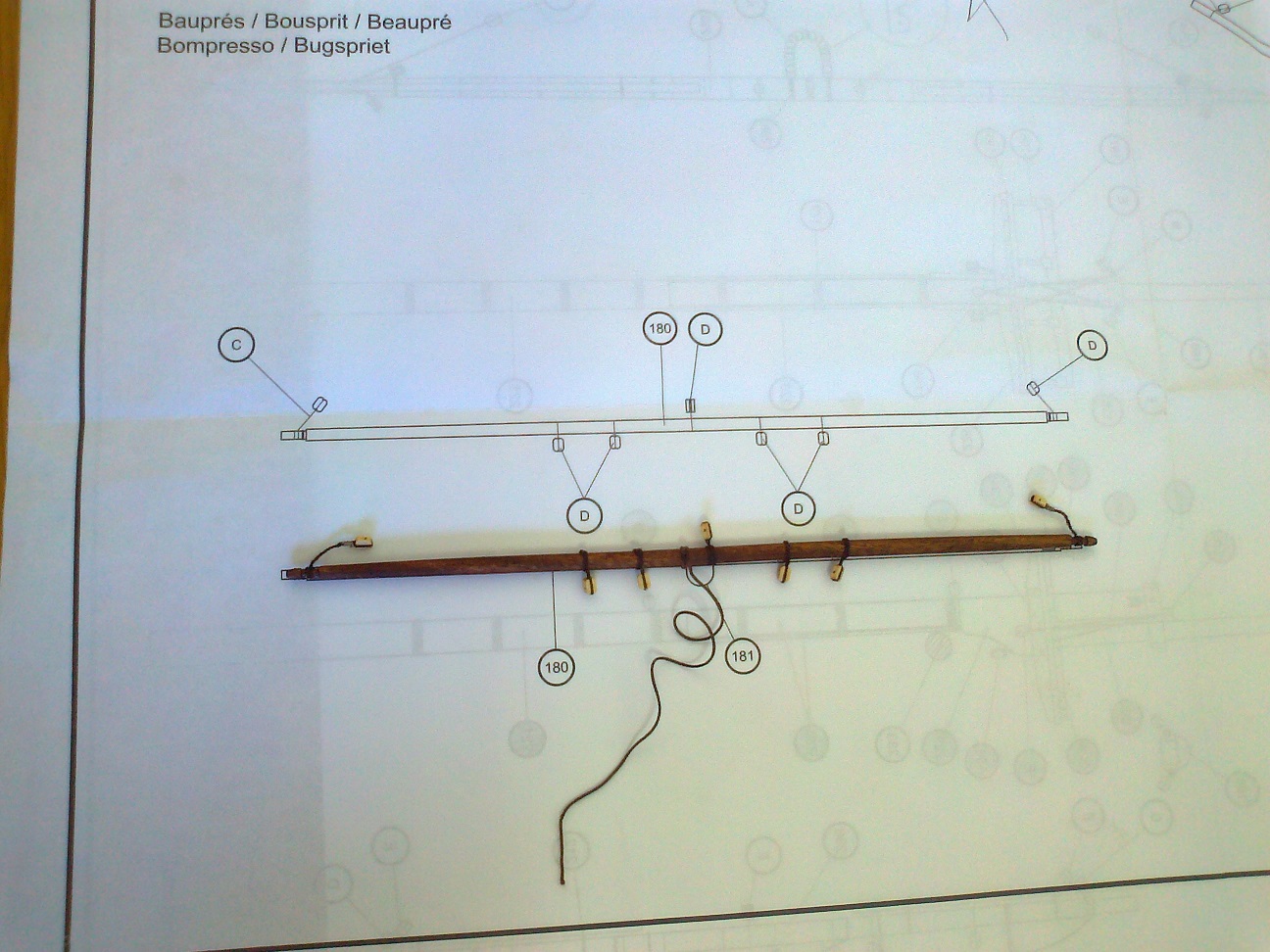

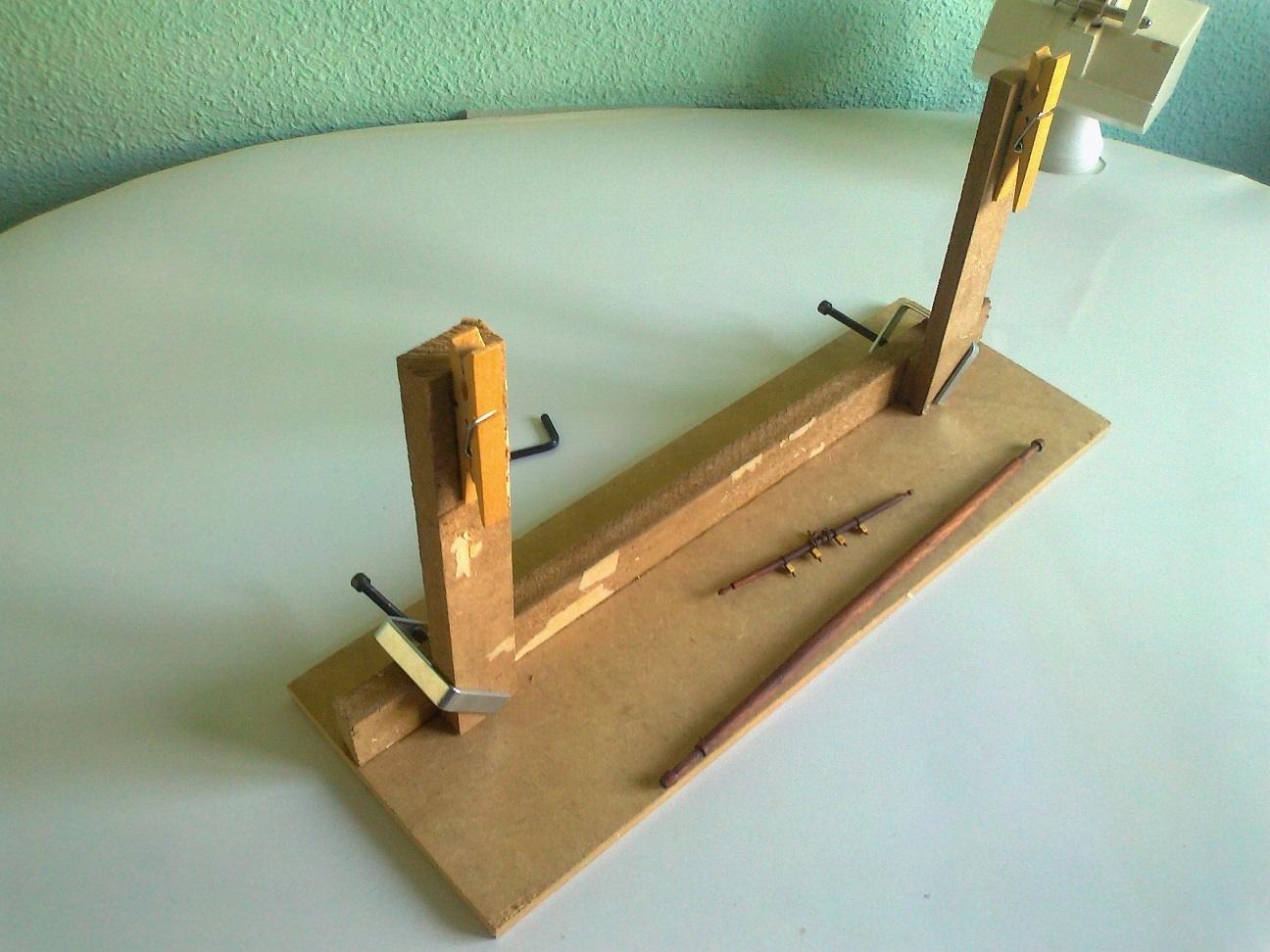

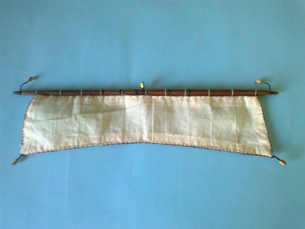

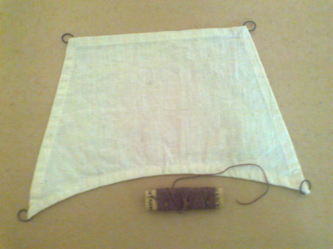

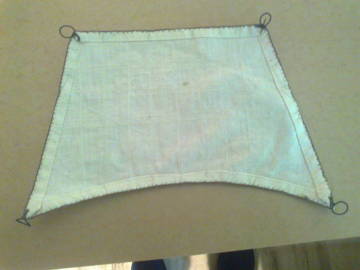

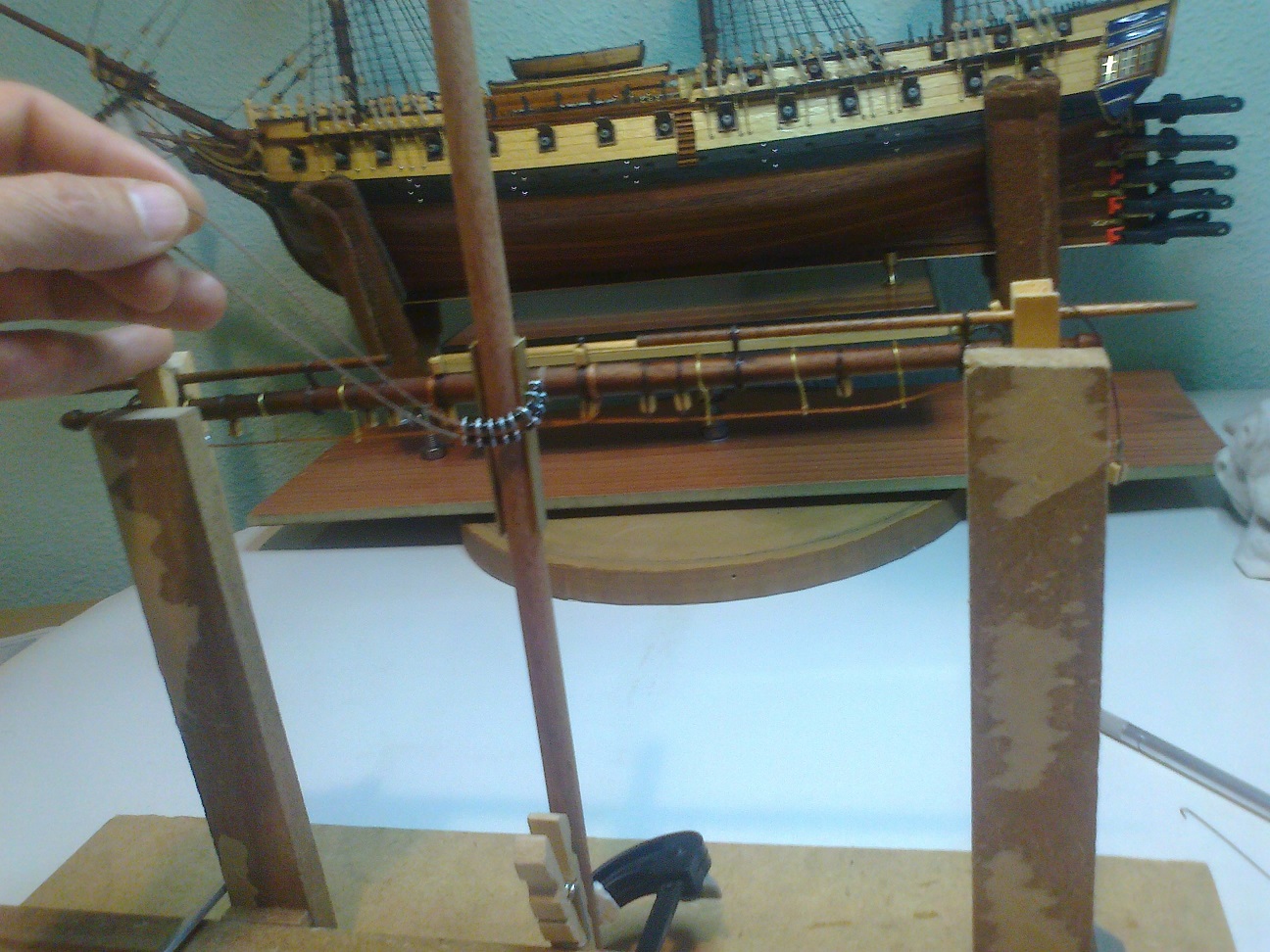

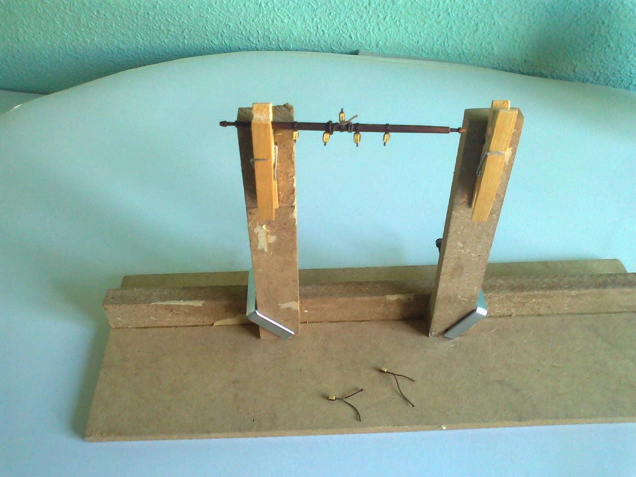

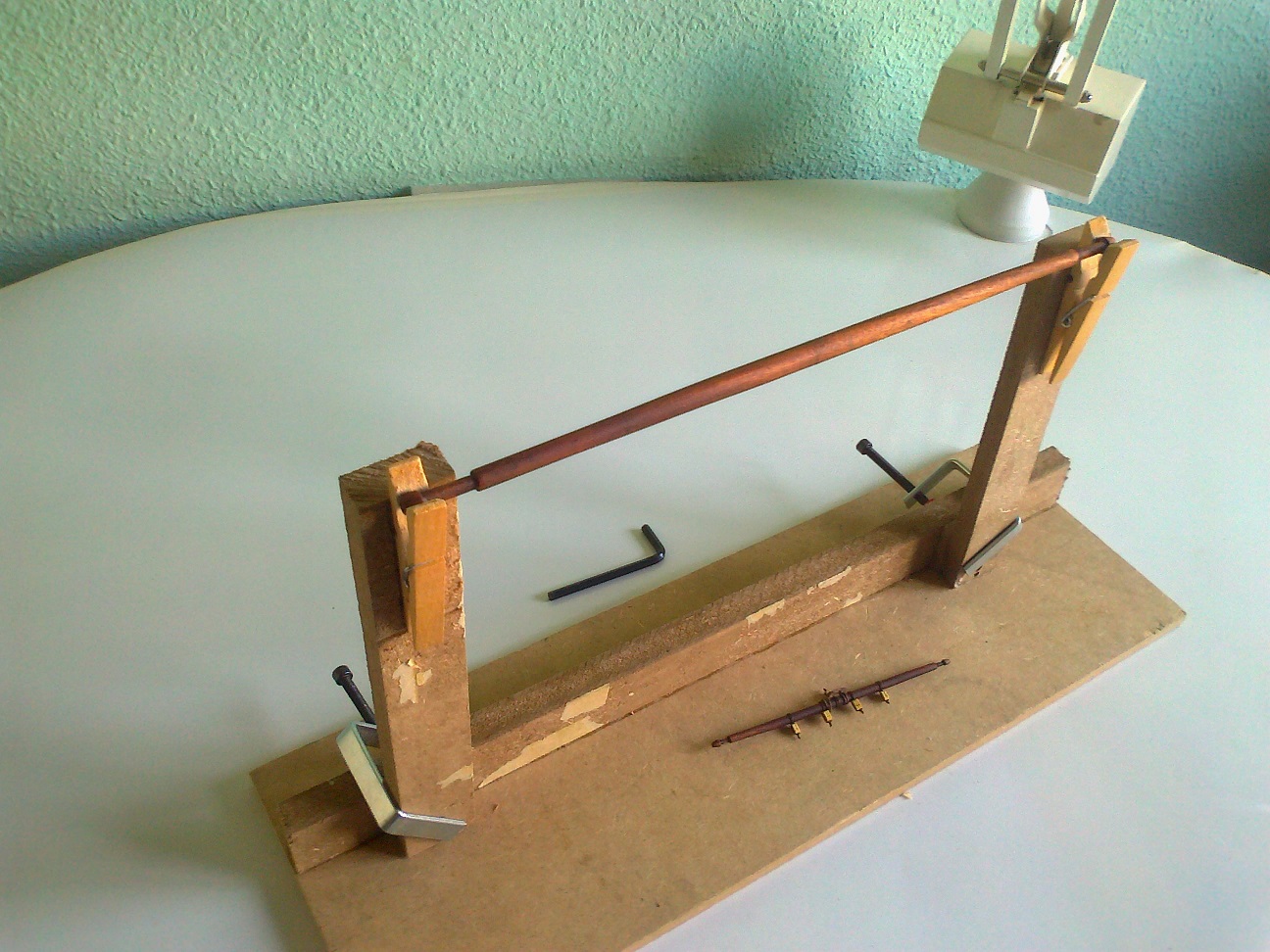

A continuacion os muestro los ultimos pasos realizados: en primer lugar preparo las velas cosiendo la relinga con hilo marron de 0.5 para la relinga y cosida con el hilo de o.25 que vienen en el kit. Tambien os muestro un util que he hecho para sujetar las vergas y falicitar la labor de colocar motones, cuadernales y demas elementos..
Como siempre espero que os guste y aquí estoy para cualquier comentario que deseeis hacer.

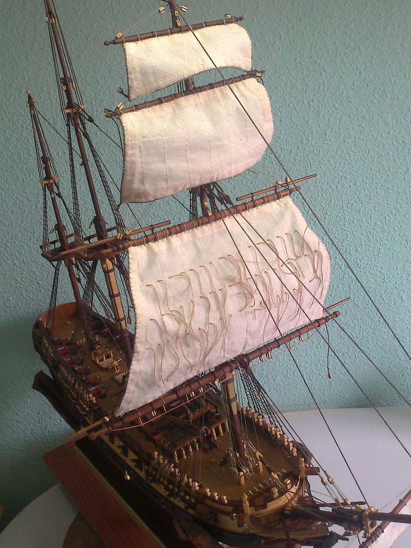

Vela con el cabo que servirá de relinga.
Detalle de las puntadas.
Vela completada.
Vela completada.
Util para sujetar las vergas.

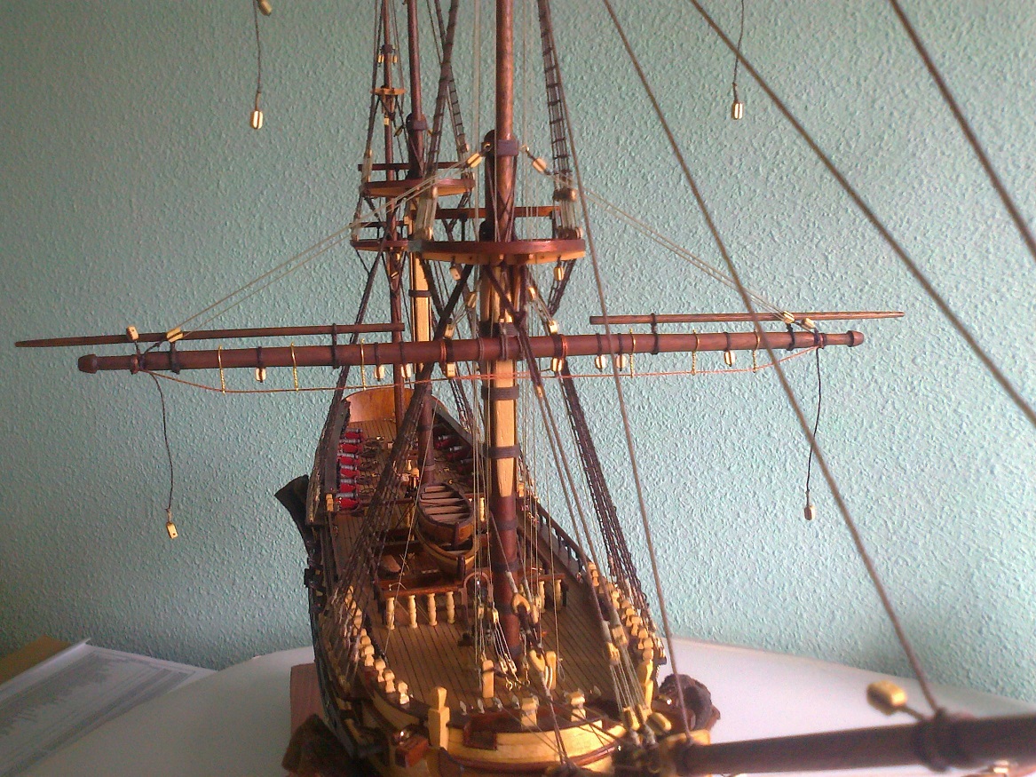

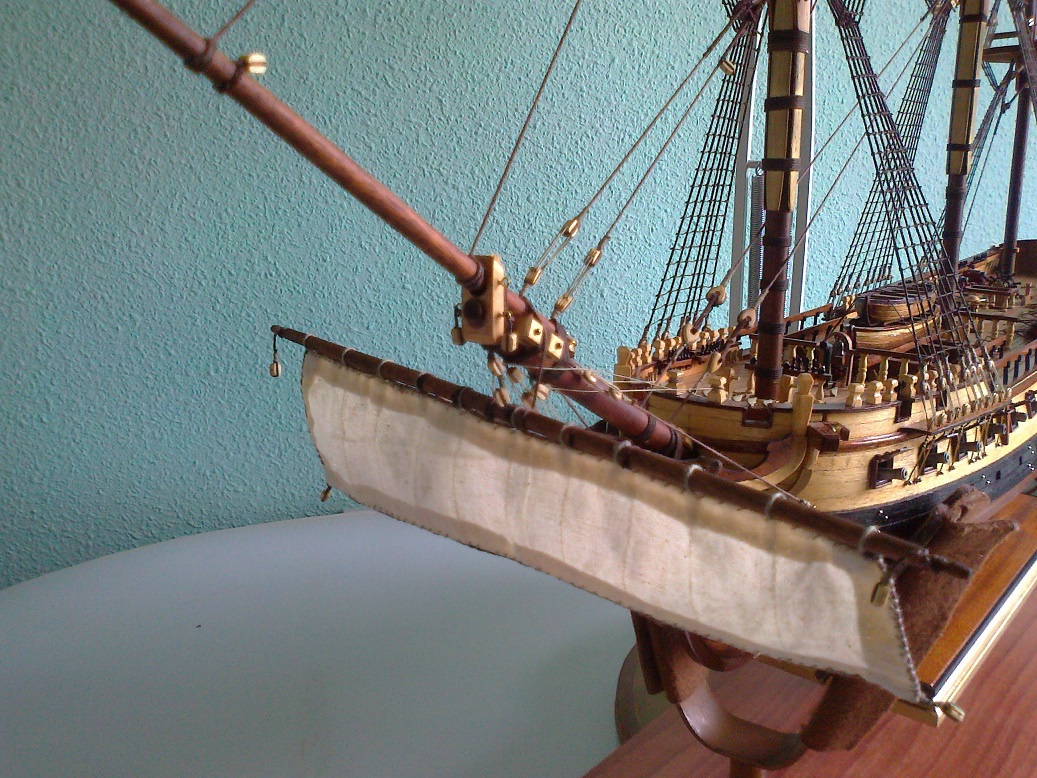

Verga cebadera del baupres terminada.
Con la vela colocada.

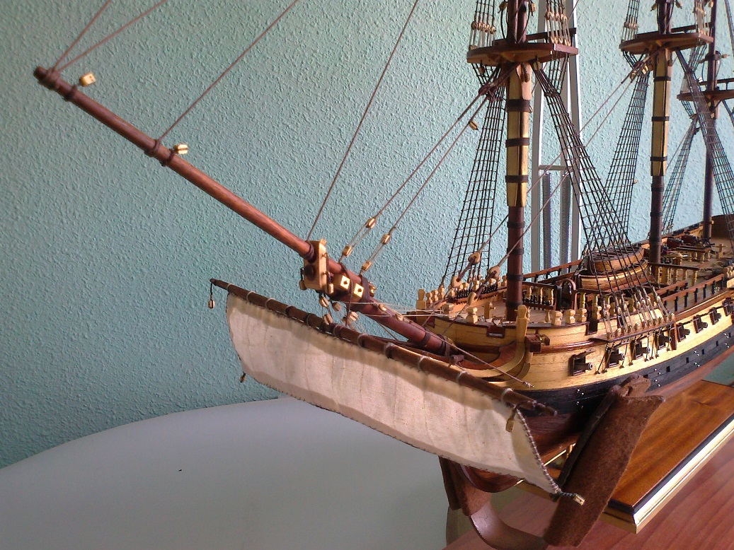

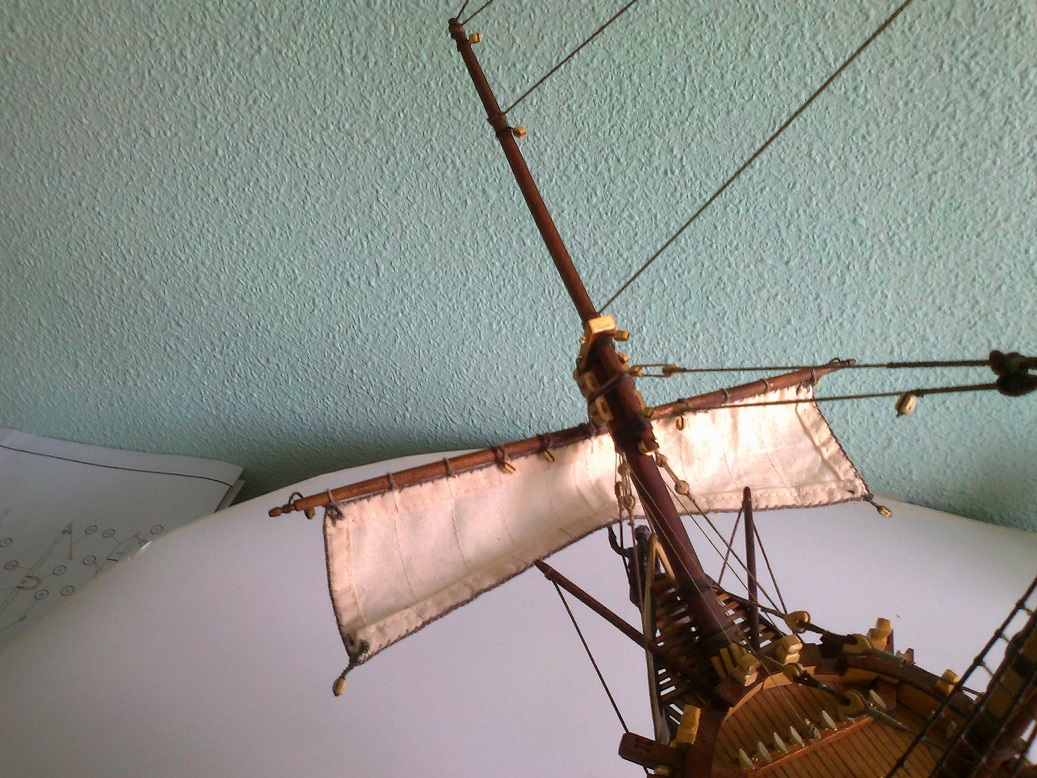

Colocada en el baupres, a falta de todos los cabos para afianzarla en su sitio.
Vista con mas detalle.
Desde el otro angulo.

! Bravo Jorge ! ya te va quedando menos, ánimo que el tiempo lo sacamos nosotros de donde no hay, ( bueno yo no ) yo ya lo tengo. El trabajo espléndido como siempre. Te envío saludos.

Ánimo que ya lo tienes. El útil de sujeción muy interesante.

hola jorge: va muy bien y me gusta mucho tu trabajo, como dice mi tocayo, interesante lo de la sujeccion de las vergas, me gusta y pueda ser que lo imite llegado el momento, saludos :D :lol: :oops: :roll: carlos.

Me alegran tus animos. En cuanto al util de sujeccion: todo vuestro!!, la verdad es que a mí me ha sido "util" :lol: :lol:

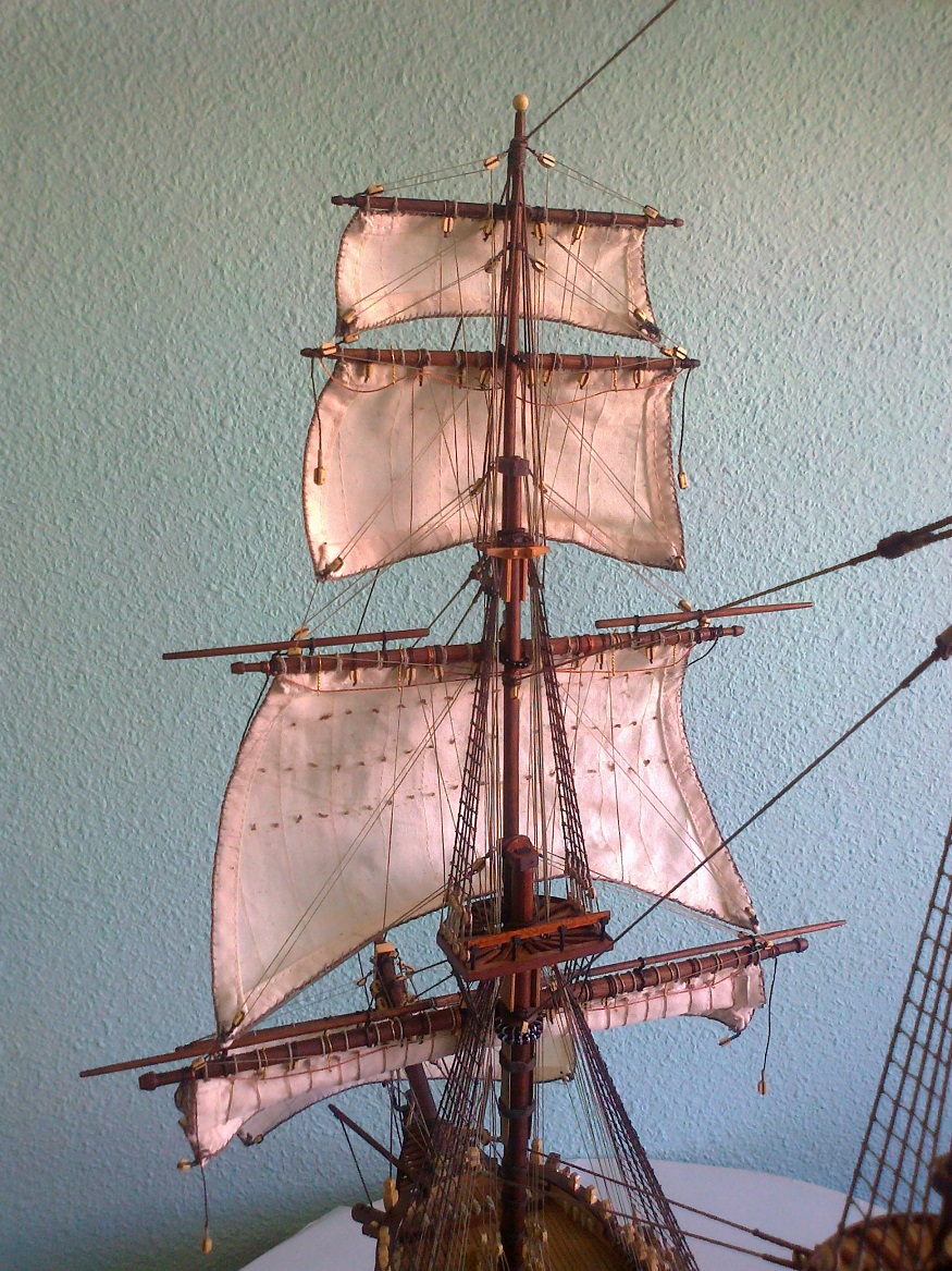

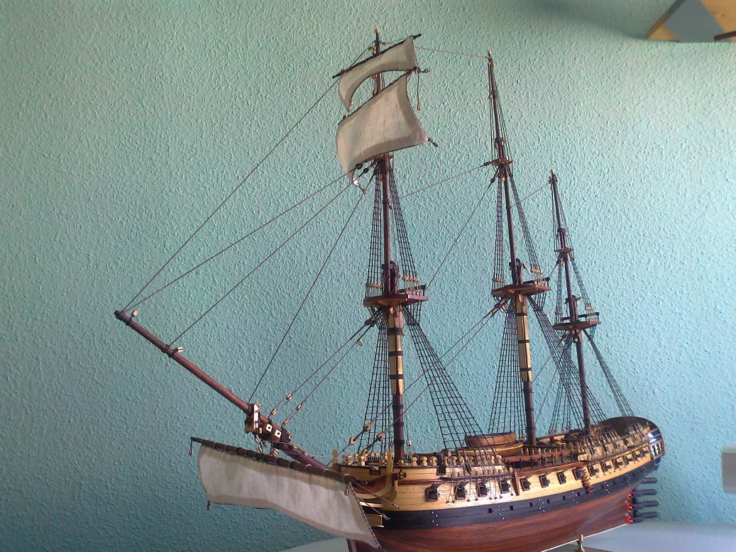

Hola a todos.

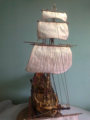

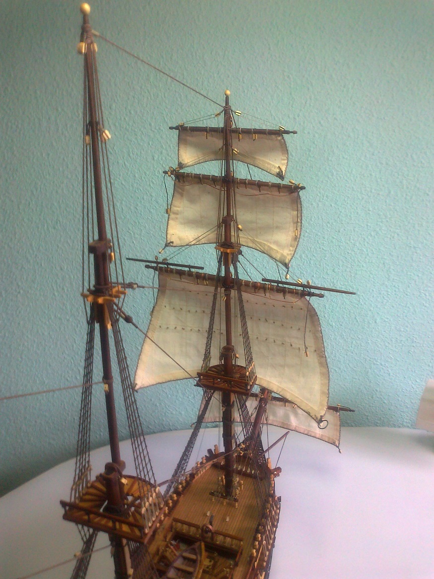

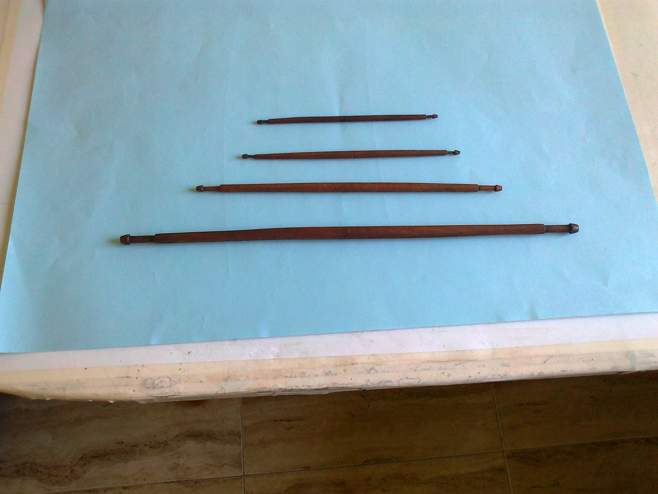

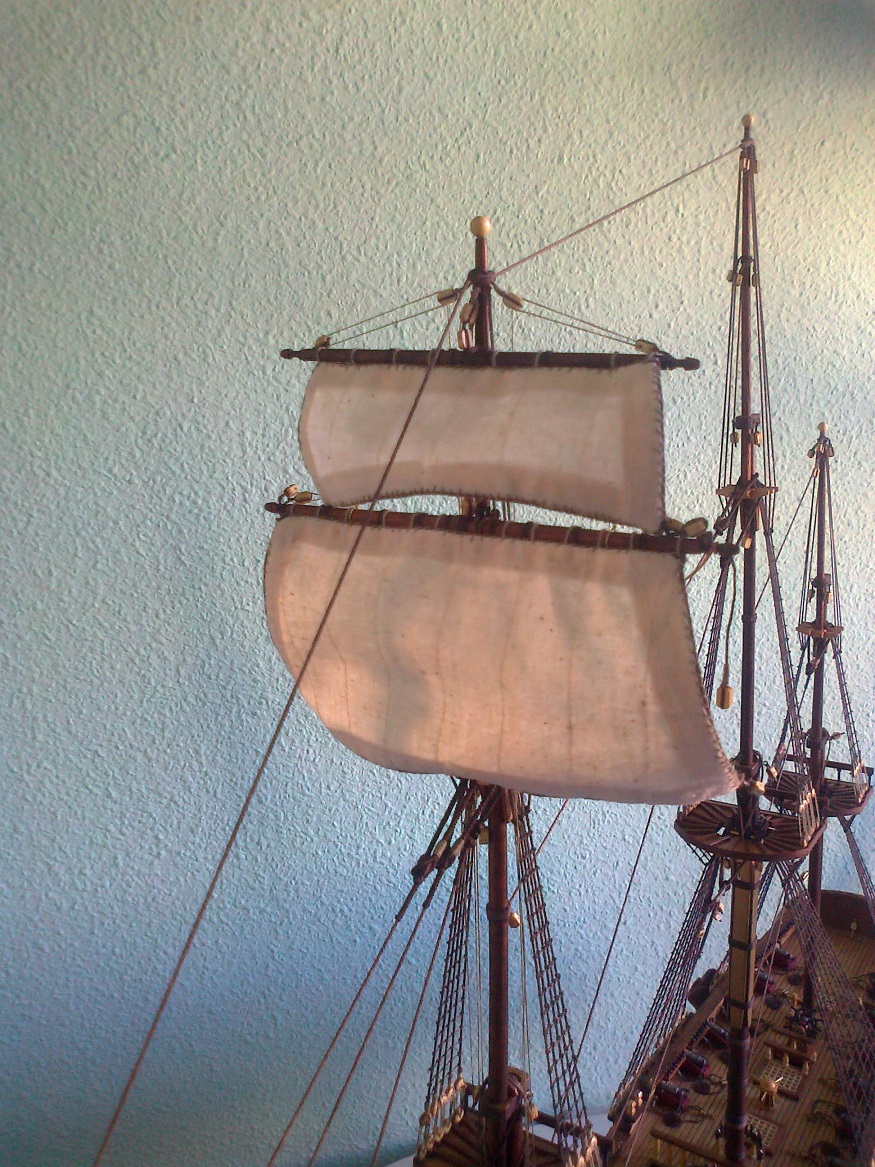

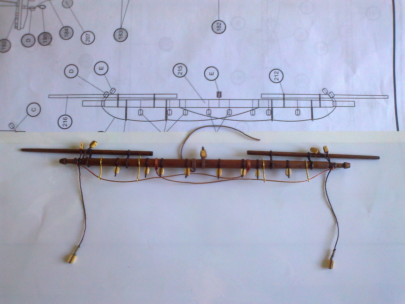

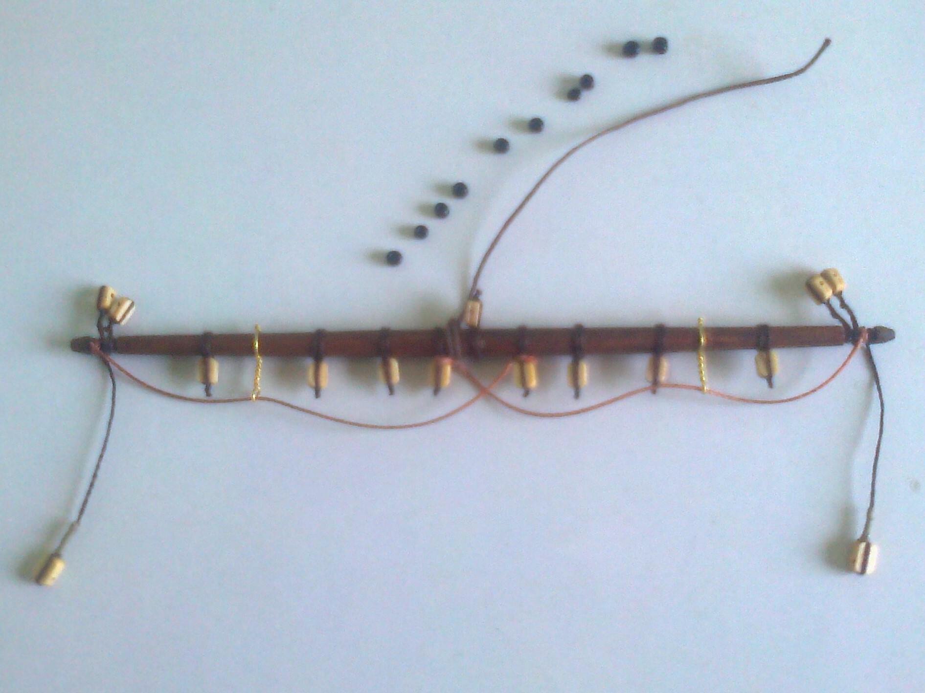

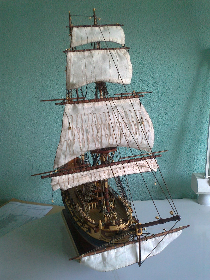

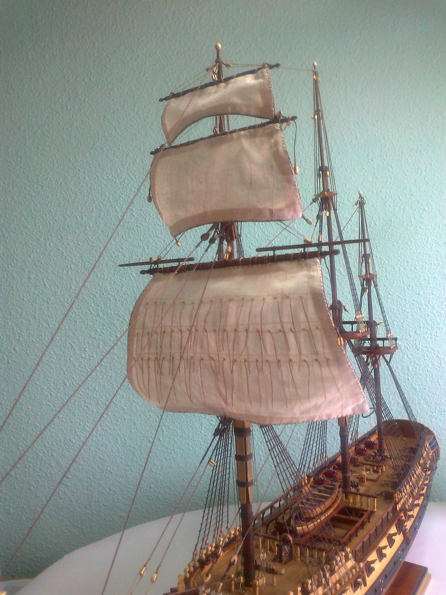

De nuevo con vosotros con una nueva entrega; empiezo a "vestir" la Diana con sus velas, es de justicia decir que las velas vienen con un doblez demasiado grande, como ya he leído decir a mas de un compi, aparte ensayando la colocación he visto que los tres foques del bauprés una ha de ir colocada al contrario, es decir con la costura hacia el otro lado de las dos restantes.

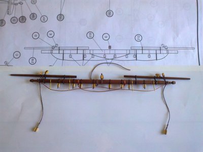

También tenia la duda de si velas si ò no, recogidas o puestas, al final he optado por ponerlas-aunque tengan esos defectillos- al viento menos las dos trinquete y mayor que al ir tan pegadas a cubierta he optado por recoger, también comentar la dificultad que tiene el amarre de los cabos a sus respectivos lugares y eso que yo no tengo las manos grandes, todo a base de pinzas y paciencia, pero nadie dijo que fuera fácil y eso es lo que nos gusta, empiezo mostrando la confeccion de las vergas que ya en su dìa puse, pero incluyo de nuevo para empezar. Van las fotos.
Un saludo para todos.

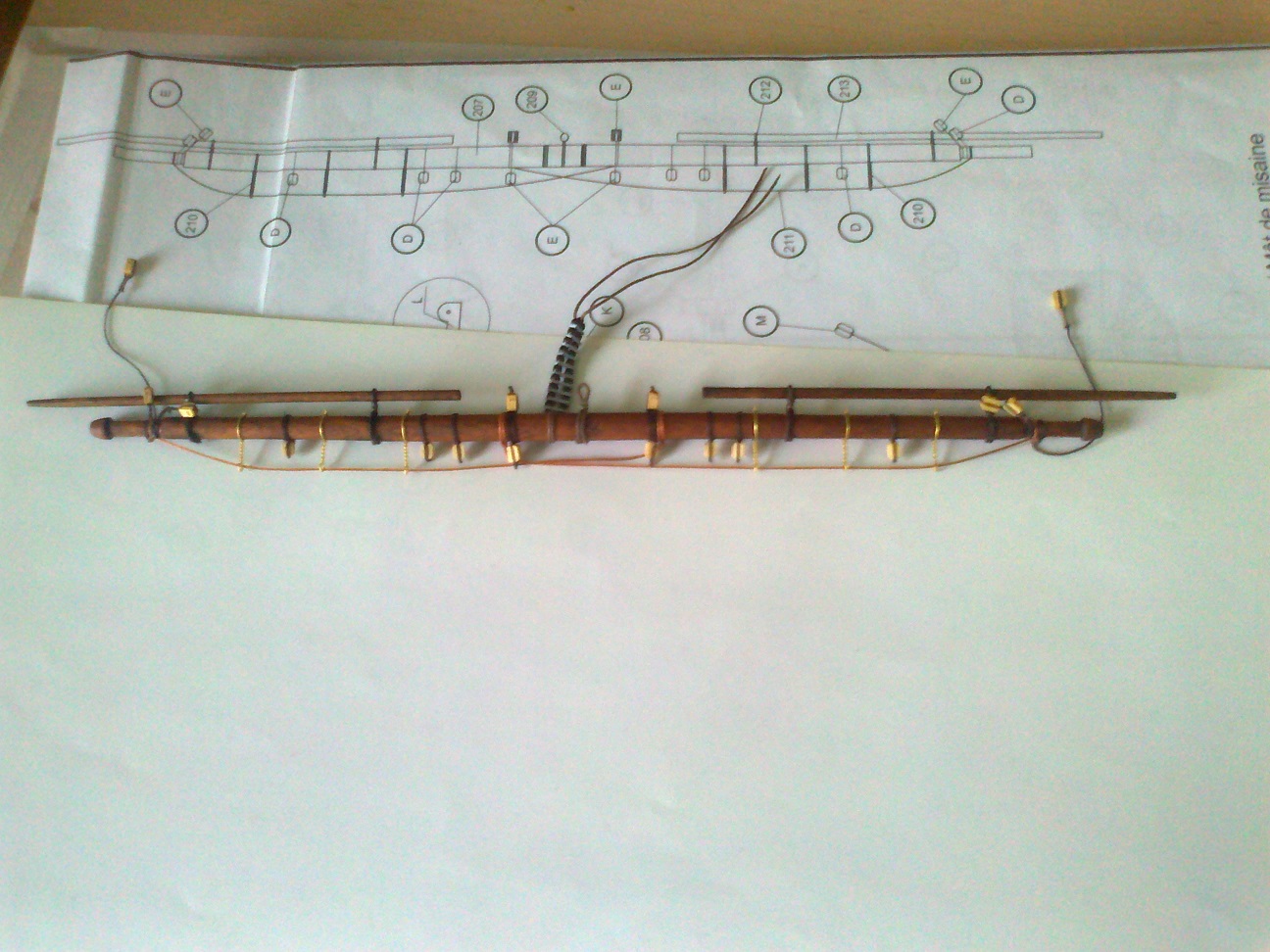

Preparación de vergas.
Vergas acabadas, tintadas en Wengue y barniz mate.
haciendo los marchapies
Amotonando..
Amotonando..
Verga juanete acabada.
Verga trinquete con ayuda del útil casero.
Acabada.
Acabada.

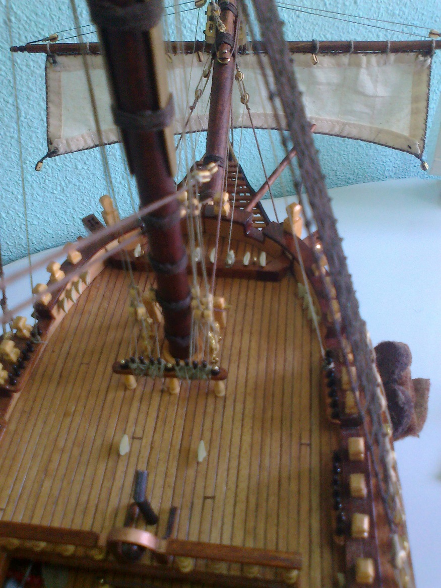

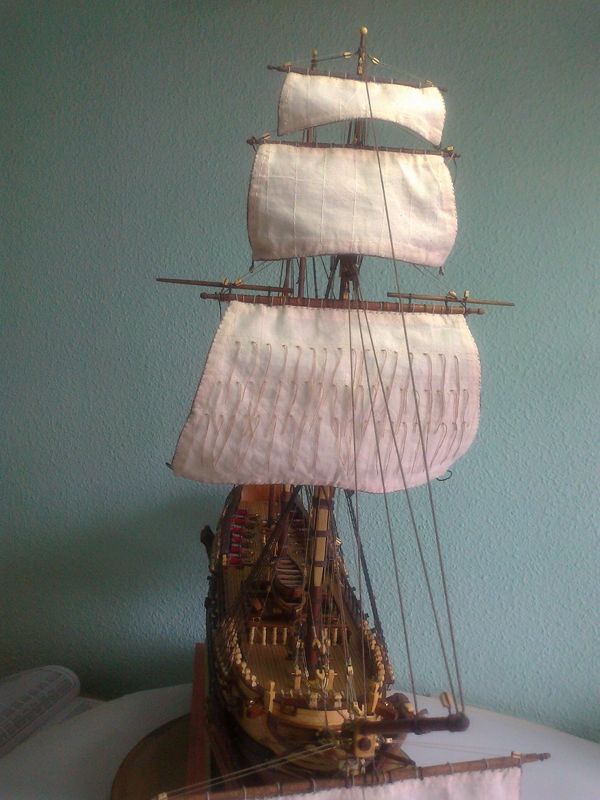

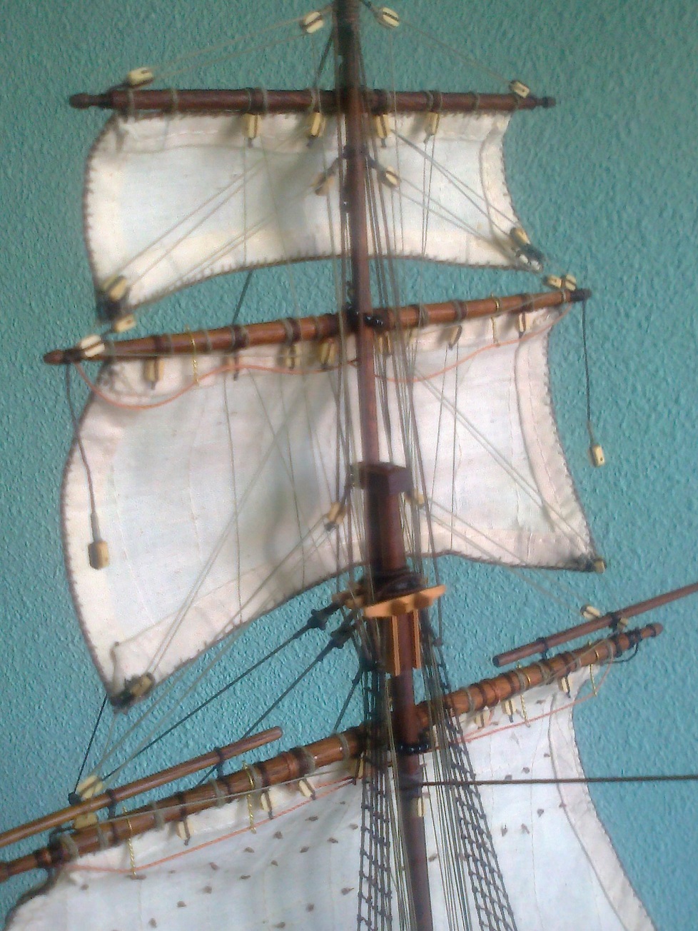

Comienzo la colocación de la primera, la sobrejuanete.
Desde proa.
Desde proa.
Otra mas, la juanete.
Otras vistas...
Otras vistas...
Colocación del velacho.
Desde popa.
Desde popa.
Otra vista.
Otra vista.

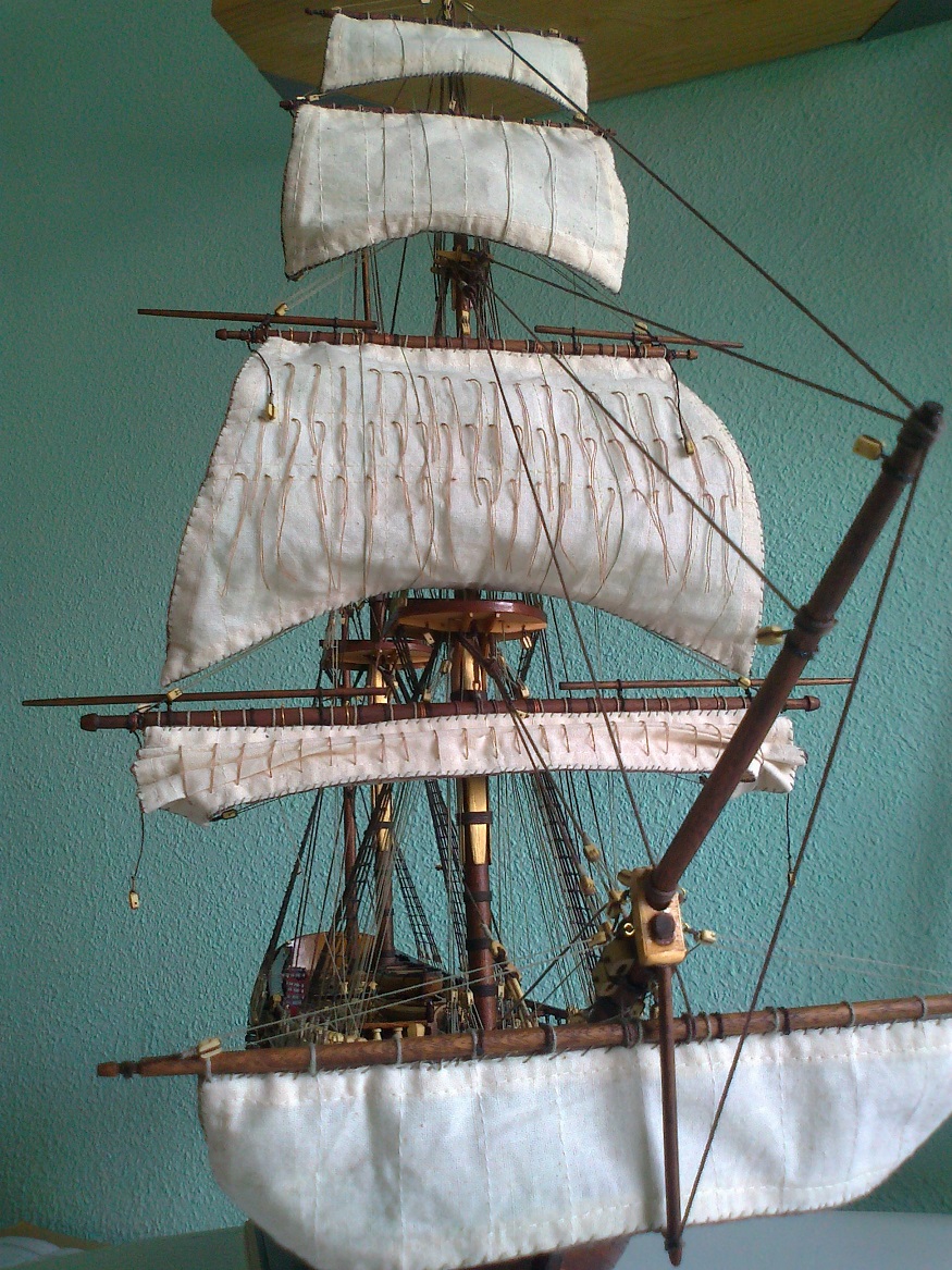

Detalle de la "telaraña" de cabos que empieza a formarse, al final queda precioso.

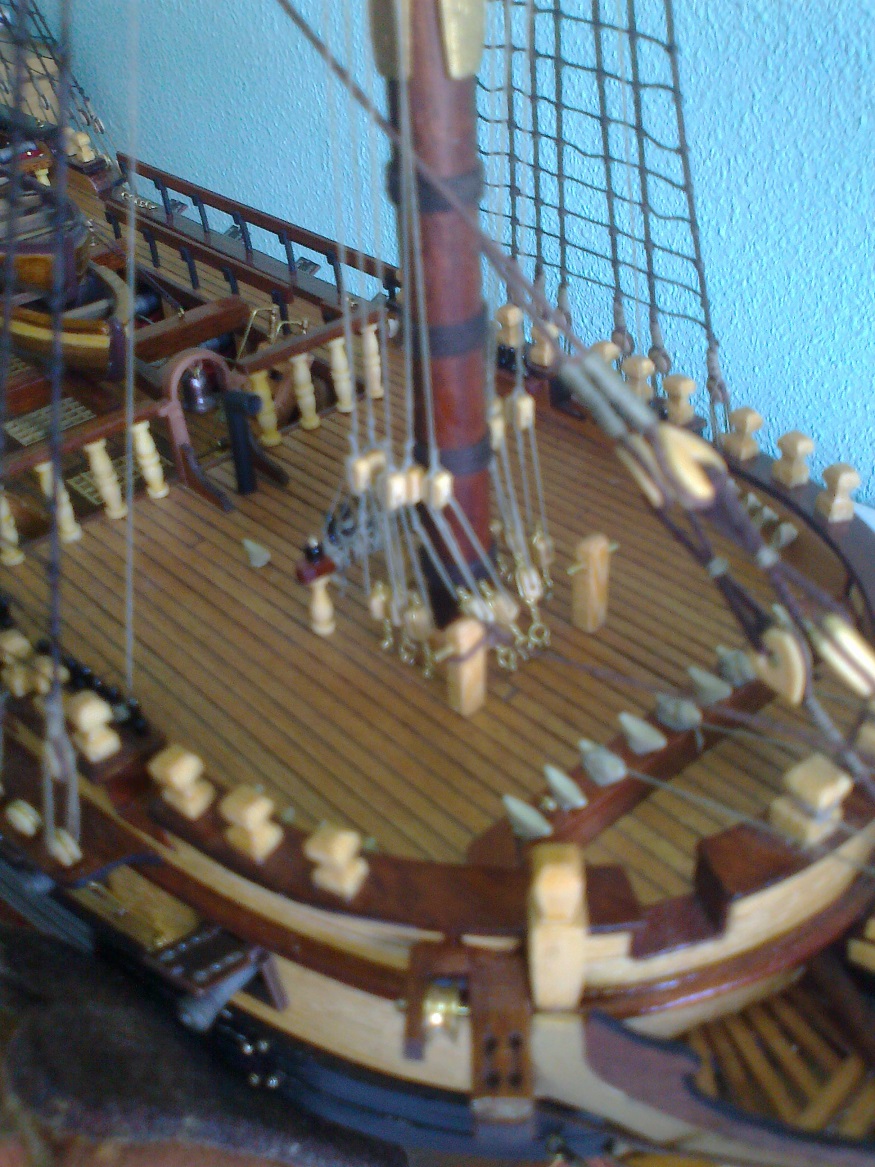

Un fallo: pintè las cornamusas de un color parejo a los cabos, destaca muy poco el amarre; ya es tarde...

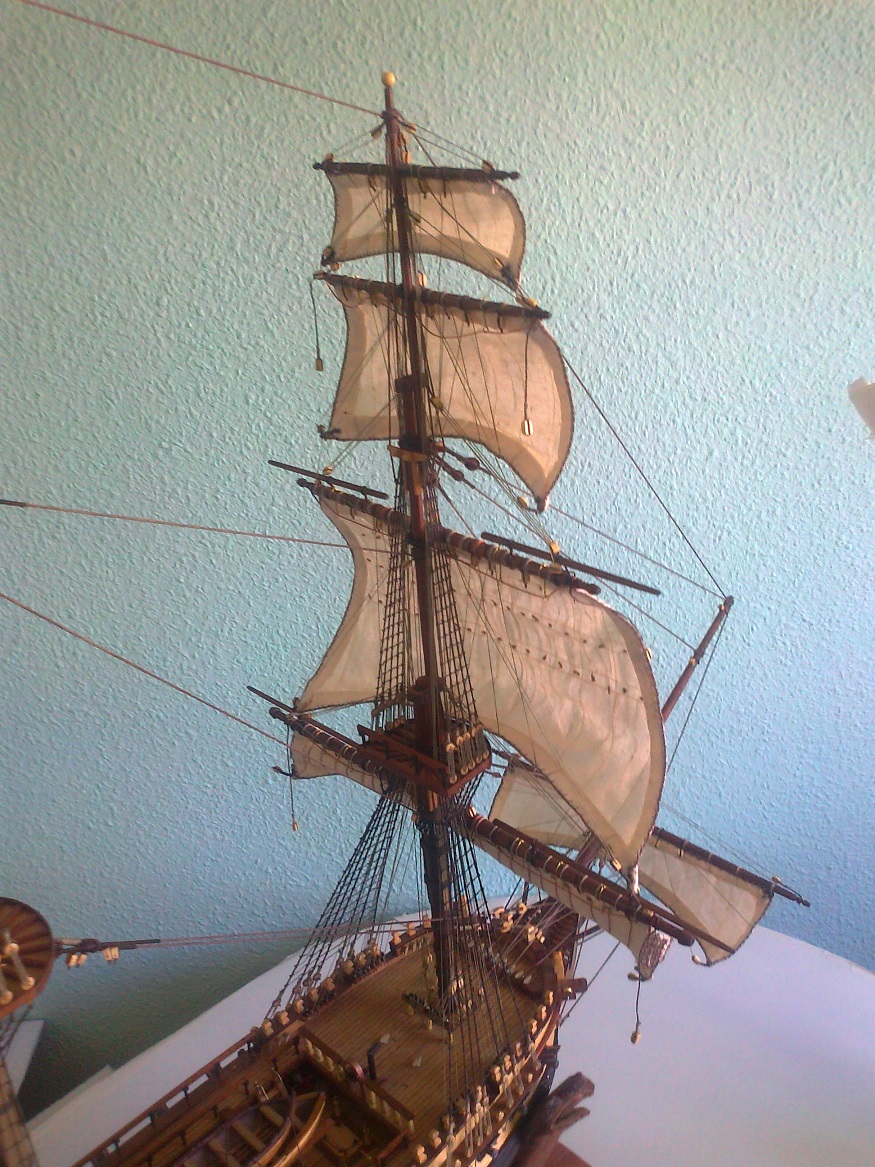

Colocación de la verga trinquete.
Vista general.
Vista general.
Una vista de la labor con los cabos, acabadas las tres primeras velas.
jorge pua romero
Mensajes: 383
Re: FRAGATA DIANA POR JORGE PUA

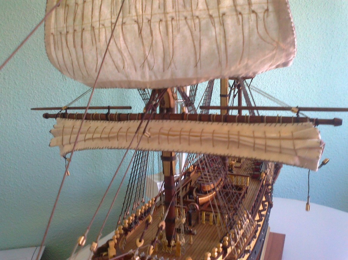

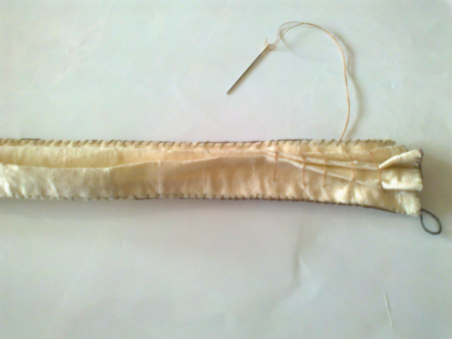

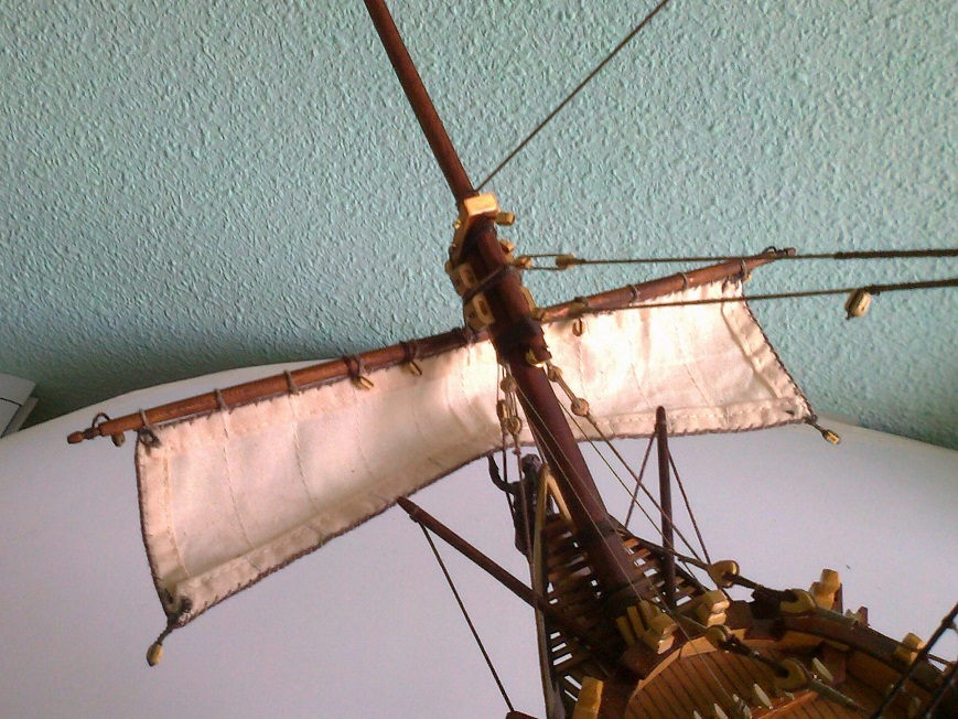

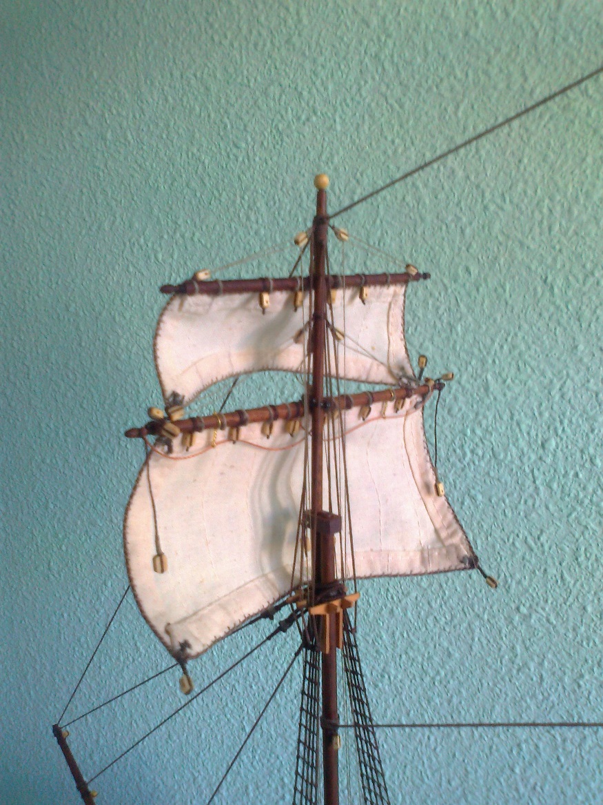

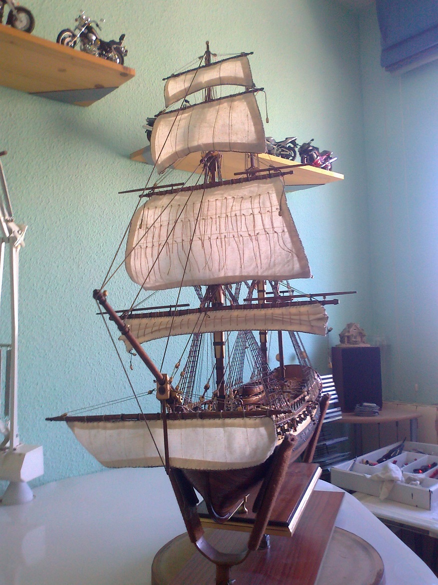

Una nueva entrega para finalizar el trinquete, este palo lo estoy montando colocando las velas en sus respectivas vergas antes de ponerlas en su sitio, creo que es mas fácil que colocarlas en las vergas ya puestas en el palo, además me salto el orden de los planos pues creo que si lo siguiera los cabos ya puestos me dificultaría la labor de llegar a las cabillas, según los planos primero van las burdas, despues las tres velas, foques del bauprés, si lo hiciera ya hubiera trenzado unos cuantos cabos donde han de pasar los que bajan de las velas, es un ensayo para los siguientes, pero si alguien tiene otro punto de vista, este es el momento de exponerlo, será bien recibido y por supuesto agradecido.
Saludos para todos.
Doblando y recogiendo la vela trinquete.
Ya colocada. Cuesta mas de amarrar que fuera.
Unas vistas del conjunto.
Y como siempre: espero que os guste y si hay criticas, adelante...

Hola Jorge, me gusta como llevas el trabajo, tanta meticulosidad me fascina, siento no poder resolverte las dudas que planteas, porque de verdad va de fábula, pero doctores tiene la iglesia, y alguien en este foro lleno de verdaderos maestros, seguro que te dirán algo al respecto, por mi parte chapó. Recibes mis saludos más cordiales

Que bien está quedando. Me gusta mucho como ha quedado esa vela plegada.
Yo seguí el proceso de colocación tal y como indicaba el manual por lo que me dieron muchísima faena ya que como bien dices, había demasiados cabos por todos sitios.
