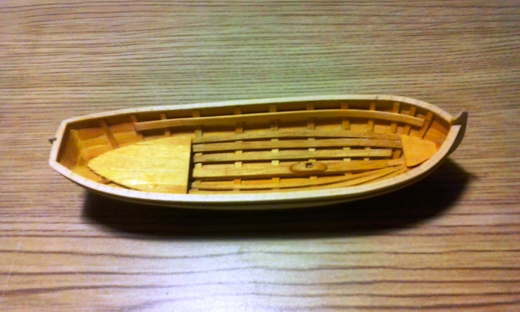

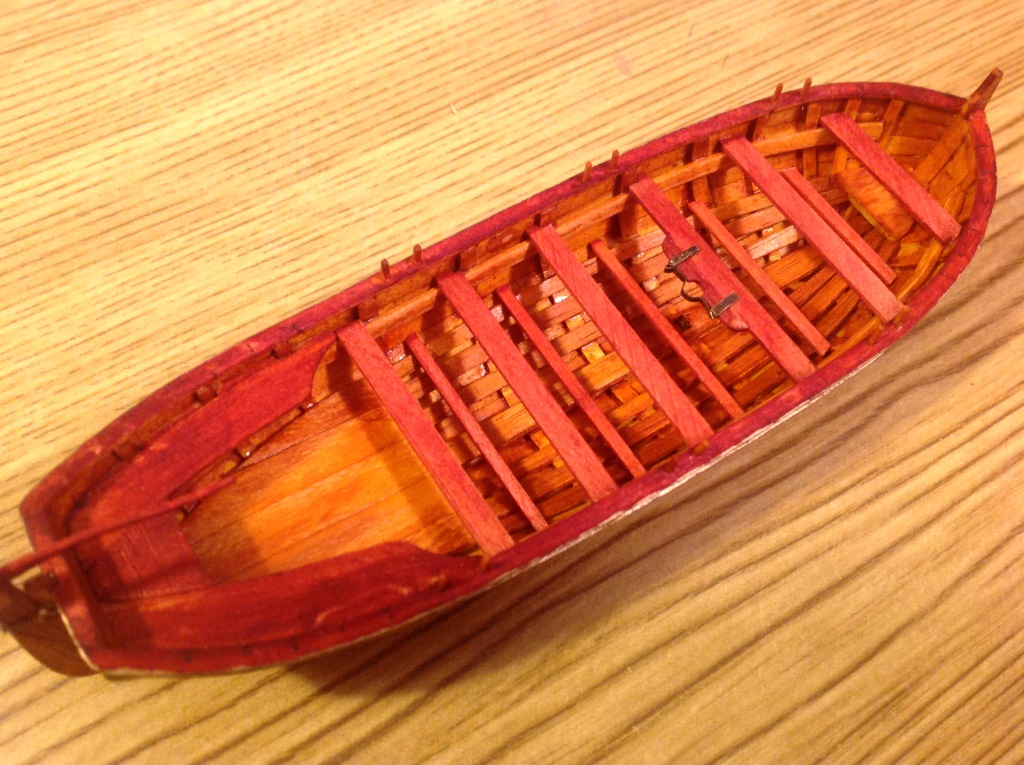

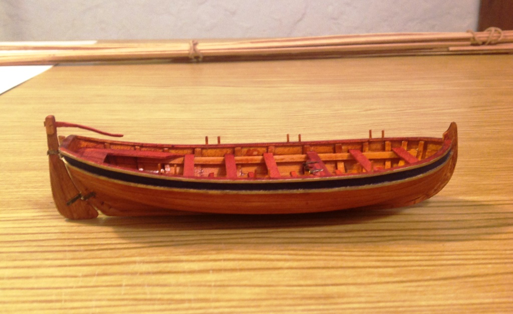

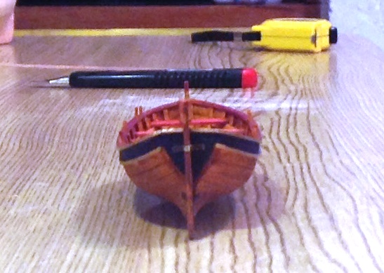

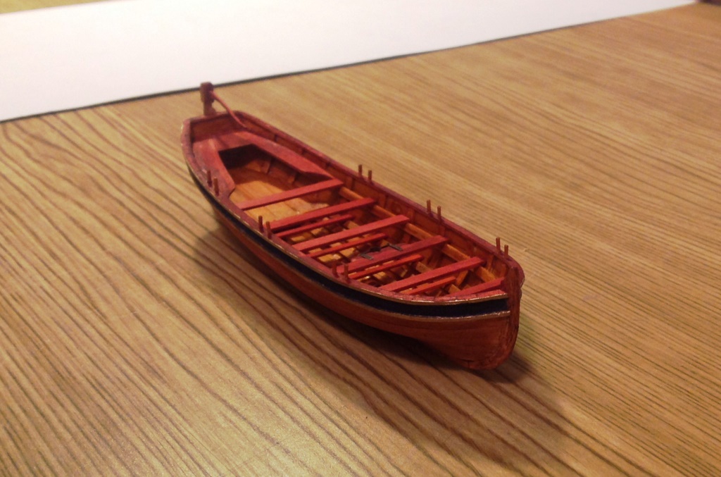

A continuación muestro las fotos del Yawl, esta es la menor embarcación del RW y la más sencilla. Aunque es la de menor tamaño tenia sus muy respetables 24 pies y seis bancos de remo sencillo.
Ya esta prácticamente terminado, falta agregar los remos, aparejo y pintar de blanco la obra viva.

Te ha quedado muy bien, pero para la lancha yo pondría las tablas de fondo más juntas para que no se cuele el pie y si a los bancos les das brusca , que no cuesta nada , queda mucho mejor.

Hola Leopoldo

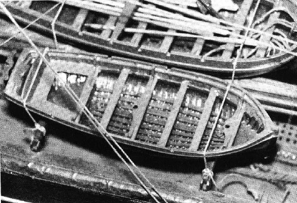

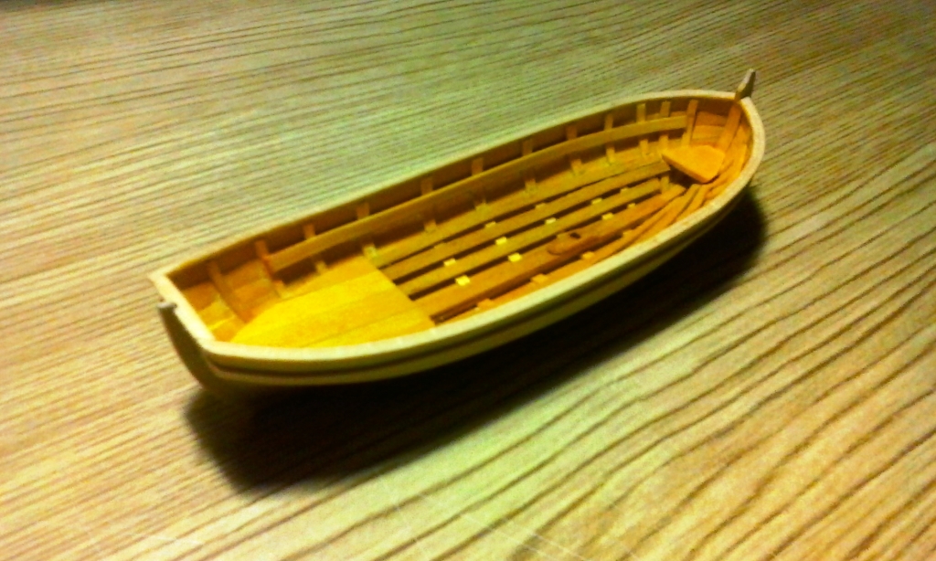

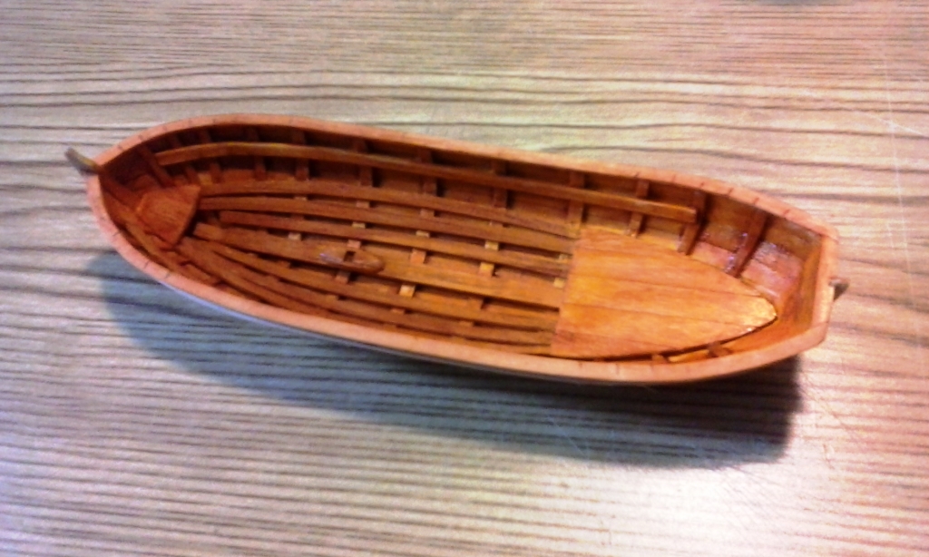

Gracias por tus comentarios y aportaciones, voy a dar la brusca a los bancos que tal como dices no cuesta nada y va a mejorar la vista. El fondo lo hice como aparece en un modelo de bote en la obra de Lavery, menciona que la foto es de un modelo del N.M.M., claro que esto no garantiza que sea correcto, pero quise utilizarlo en este bote, los otros tienen un fondo diferente. Aparte el fondo es muy bajo y el bote tiene unos soportes para los pies de los remeros.
comparto una foto del bote del que tome el fondo, soy consciente de que pertenece a un periodo posterior.

Felicitaciones por los botes auxiliares Manuel, el uso de la técnica del molde no falla nunca y parece ser la mas fácil para este tipo de tareas.

Hola Manuelito, que bien te quedó ese bote, saludos !!

Alejandro, Jorge, muchas gracias por su visita y sus comentarios.
Completamente de acuerdo con lo que mencionas Alejandro, para mí la técnica del molde es la más sencilla y da muy buenos resultados, la he utilizado para hacer botes de entre 2 y 24 cm con resultados muy satisfactorios
Los otros tres botes son más elaborados, ya iré mostrando los avances

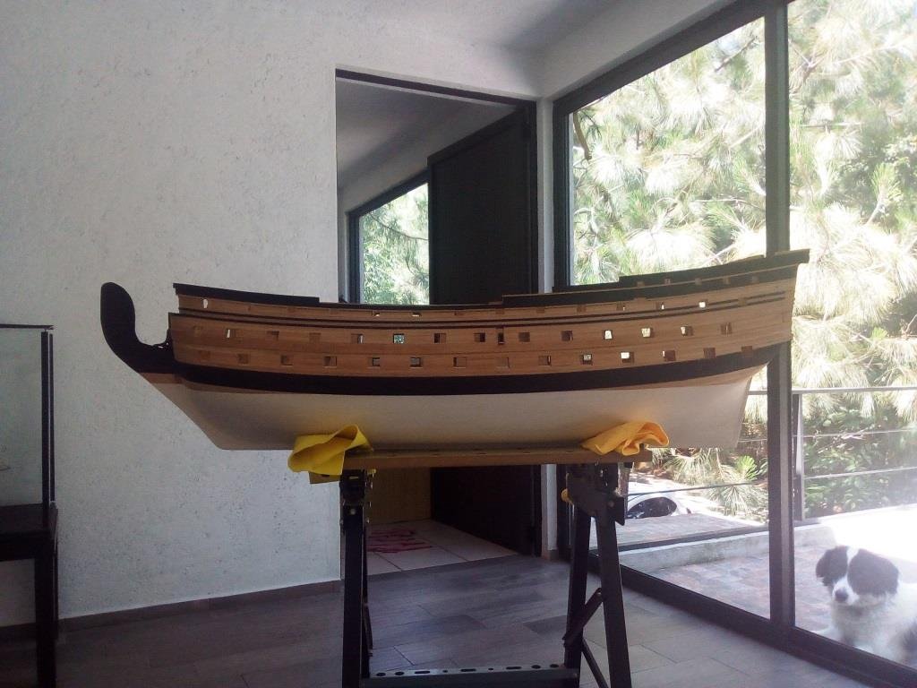

Saludos a todos

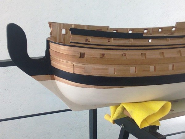

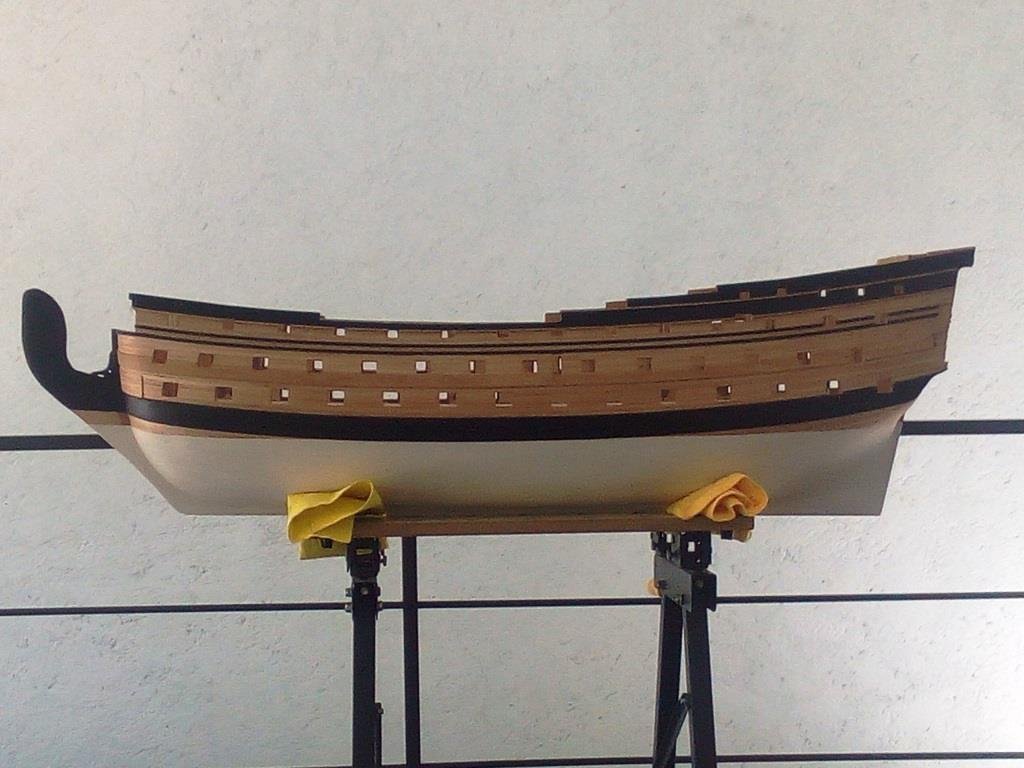

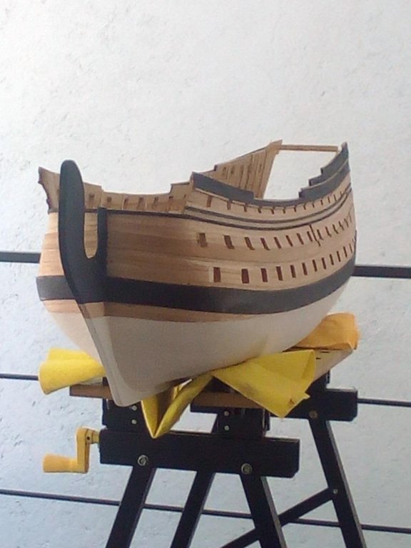

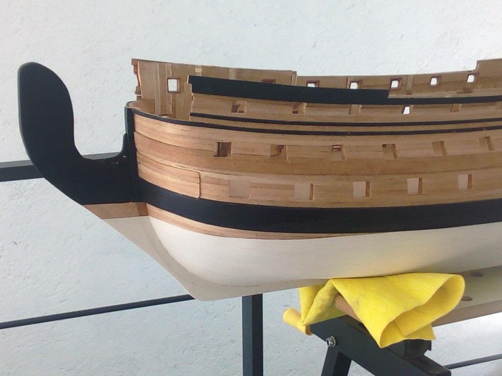

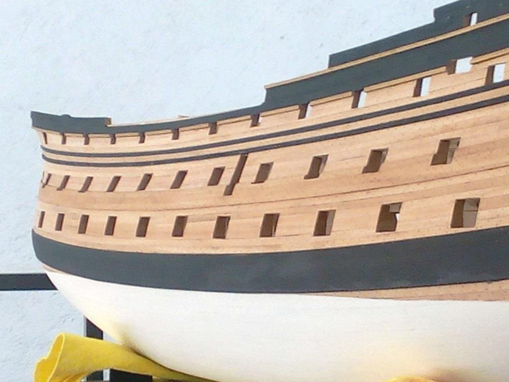

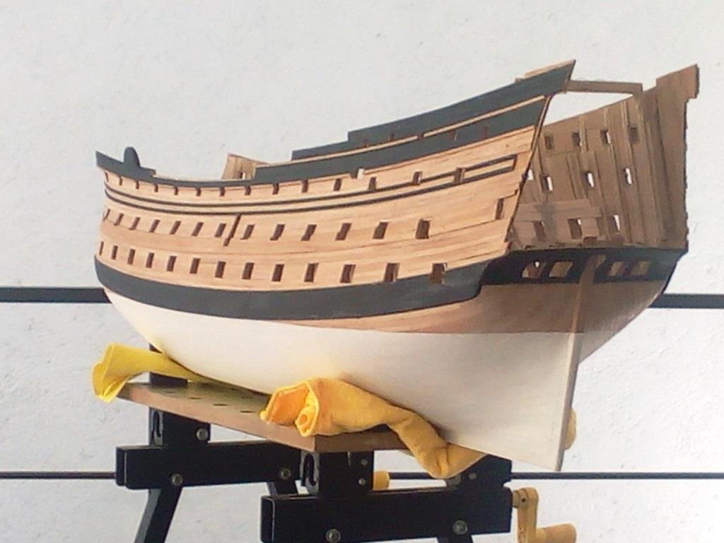

Después de dos años y medio de no publicar avances, sigue vivo el proyecto. Estuve más de un año sin taller por cuestión de mudanza y construcción de mi nueva casa (obviamente con taller incluido) y retome mi barco hace casi un año. poco tiempo para dedicarle, pero ya se ven algunos avances y ya tome mejor ritmo.

Re: Royal William escala 1/48
Hola Manuel, es una alegría saber de ti y comprobar que vuelves con ganas, espero que todo lo sucedido con tu hijo este superado… salud, felicidad y larga vida amigo, para que disfrutes junto a tus seres más queridos, de tu nuevo hogar, y de tu flamante taller.
Manuel esta haciendo un hermoso trabajo… te felicito, un abrazo liberto
Hola Liberto
Muchas gracias amigo por todos los buenos deseos. Si, afortunadamente mi hijo esta completamente restablecido y la única evidencia de su accidente es una cicatriz que es invisible con el cabello.
Tengo poco tiempo para dedicarle al barco, pero no hay prisa.
Sigo la construcción de tu Trinidad.
