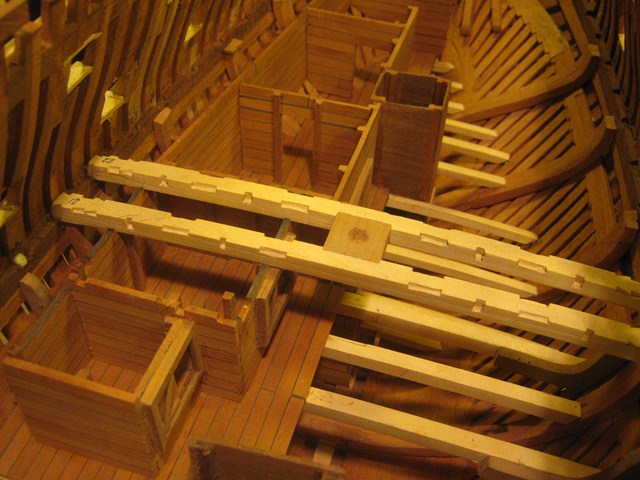

cabrapente

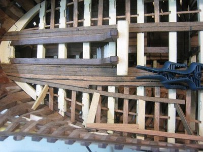

Mensajes: 1116
Re: le fleuron paso a paso
Mensaje por cabrapente »

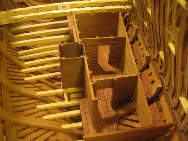

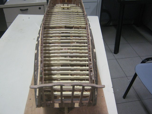

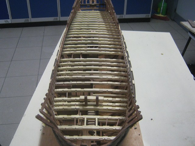

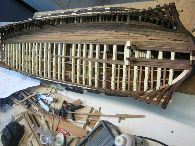

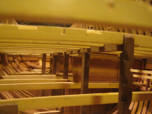

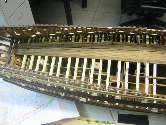

coloco todos los baos de la primera cubierta

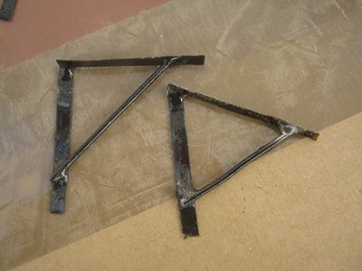

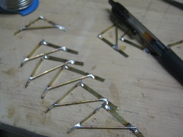

cabrapente
Mensajes: 1116

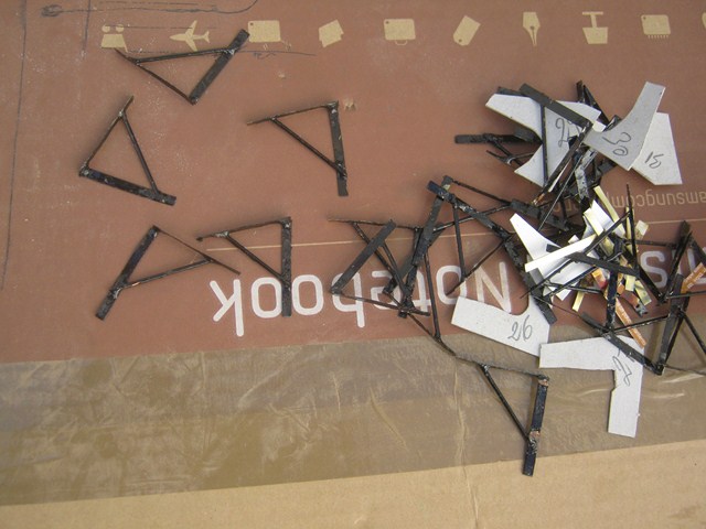

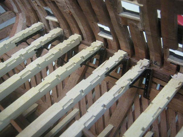

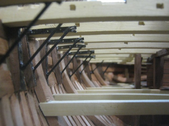

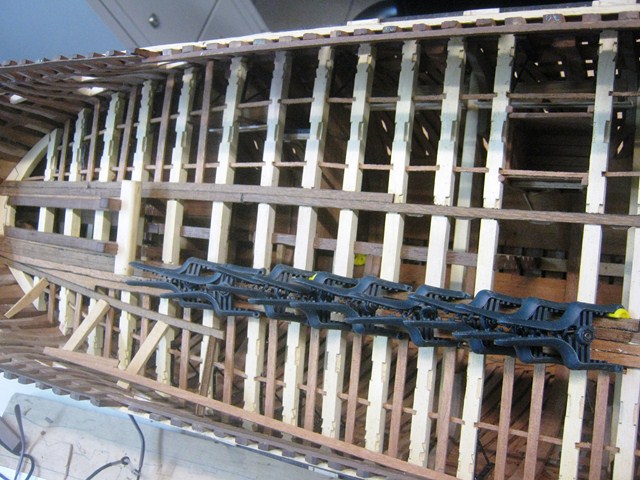

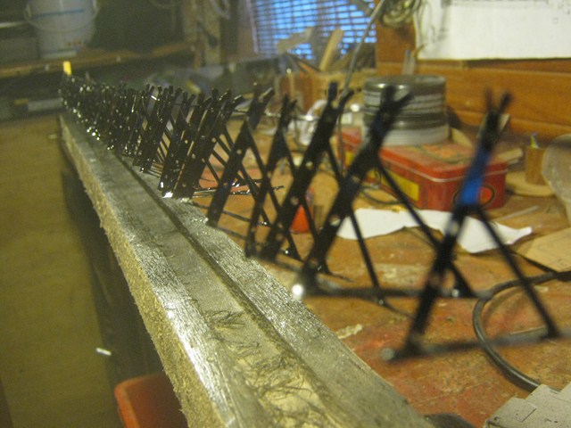

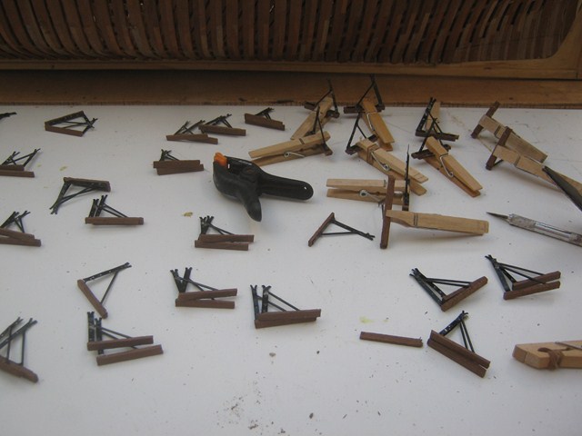

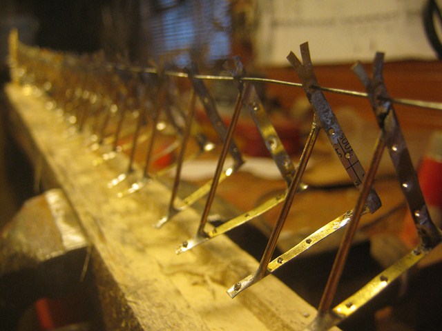

con latas de conservas, empiezo las escuadras.

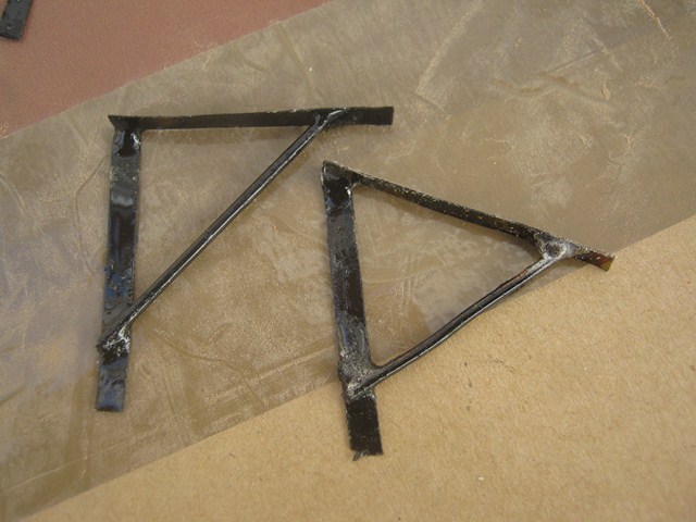

cabrapente
Mensajes: 1116

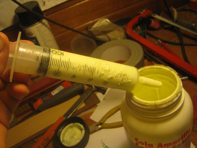

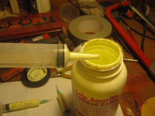

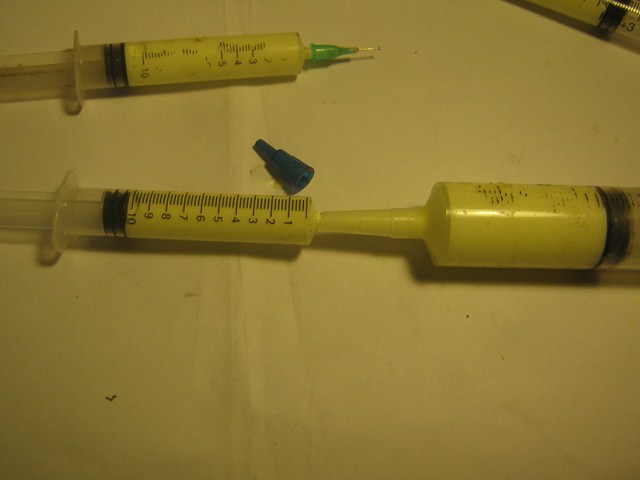

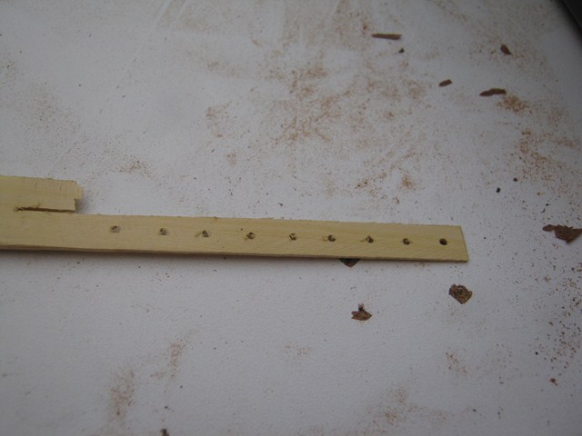

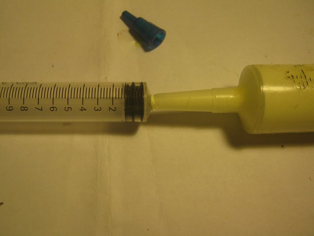

sigo con las escuadras.

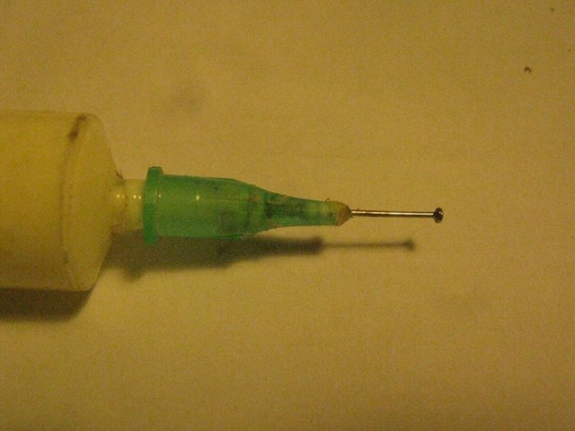

ya he encontrado la forma de utilizar la jeringuilla de cola.
con una jeringa grande (para caballos), se puede aspirar la cola directamente del bote.
se le coloca una jeringa pequeña, (por ser mas manejable) en la punta y se trasvasa la cola.
la aguja, previamente, se la hemos arrancado con unos alicates.
en el agujero, cabe perfectamente un alfiler que sirve de tapon.
llevo varios dias usandola, y no falla.

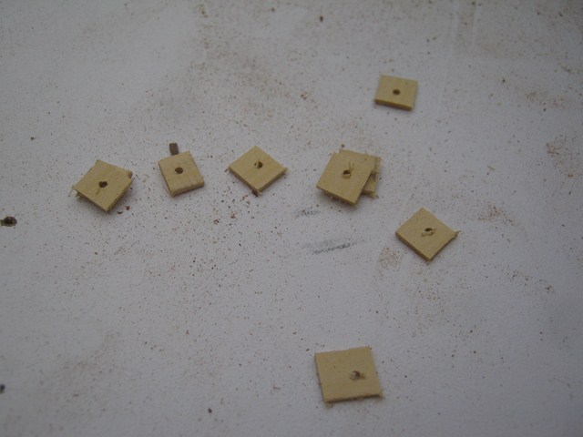

cabrapente
Mensajes: 1116

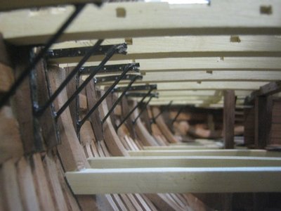

cabrapente
Mensajes: 1116

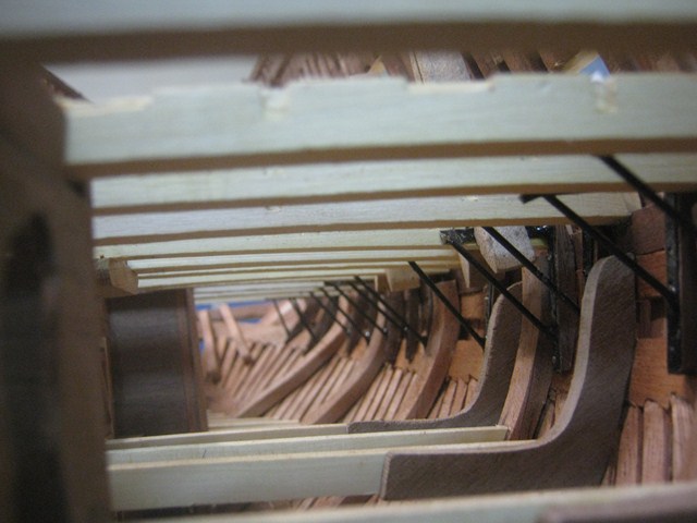

coloco las escuadras

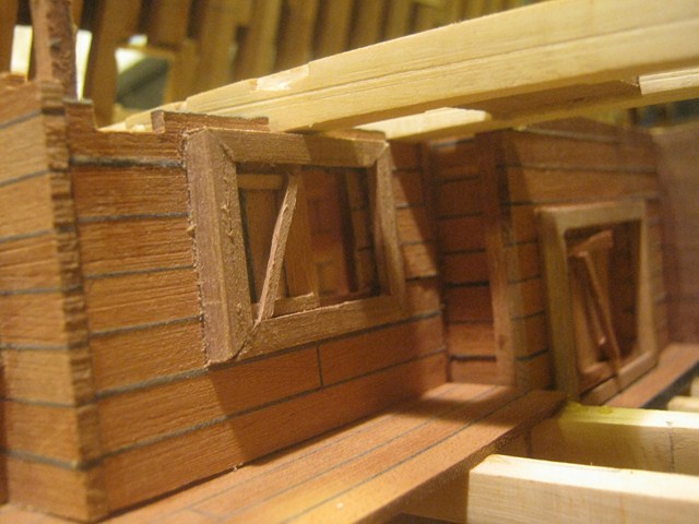

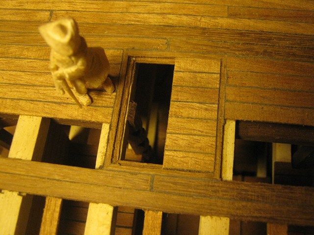

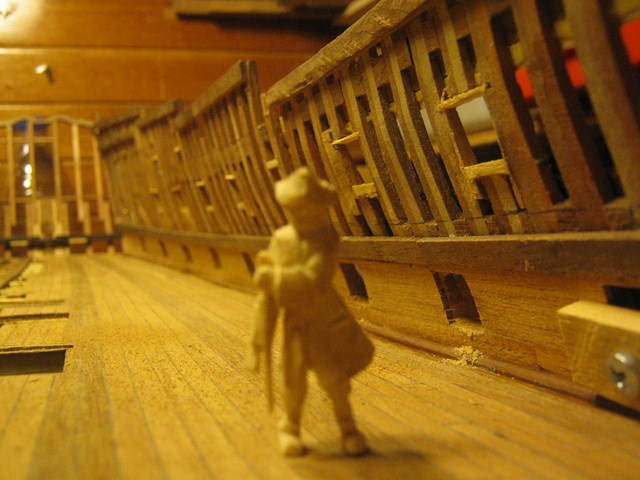

empiezo a colocar la primera cubierta

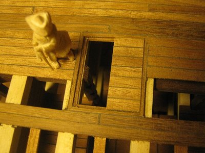

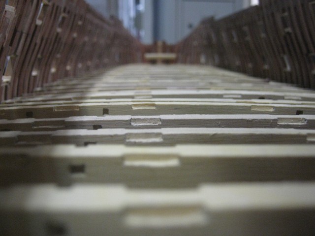

cabrapente
Mensajes: 1116

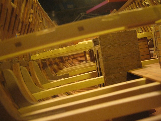

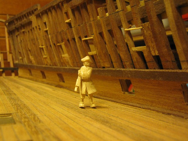

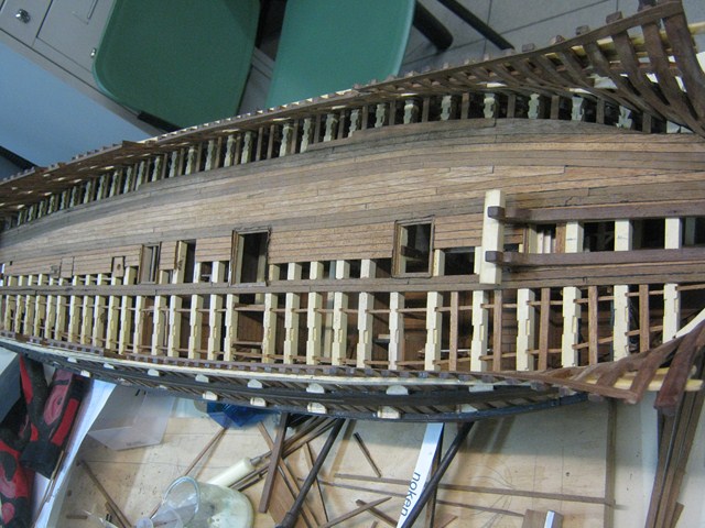

termino toda la tablazon de la primera cubierta

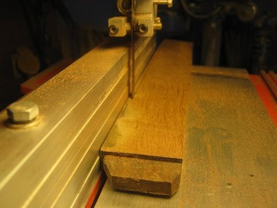

cabrapente
Mensajes: 1116

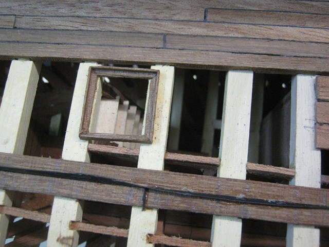

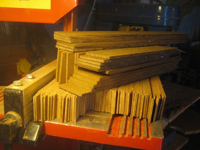

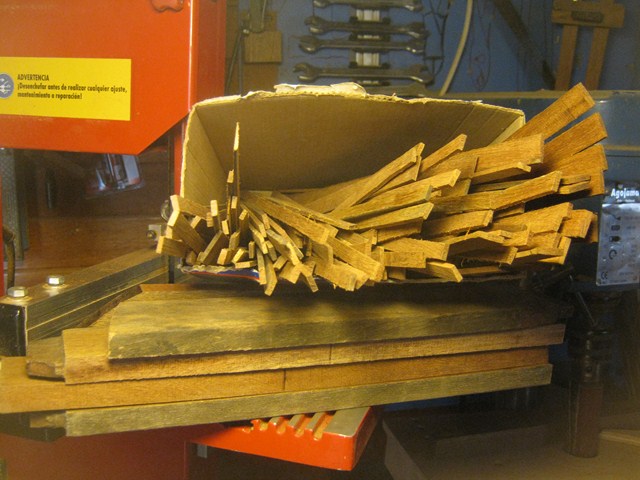

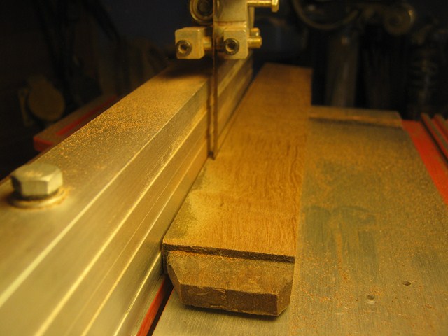

preparo las tracas del forro exterior, en madera de teca, "reciclada" de una hamaca vieja

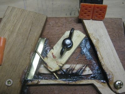

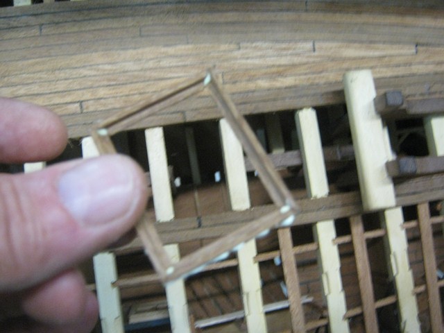

cabrapente
Mensajes: 1116

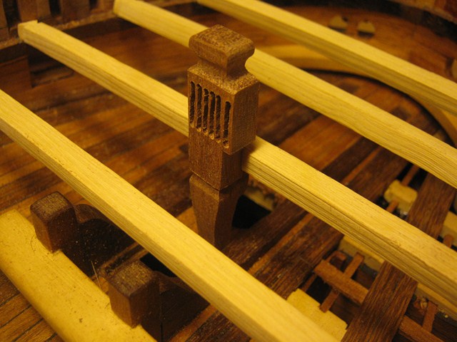

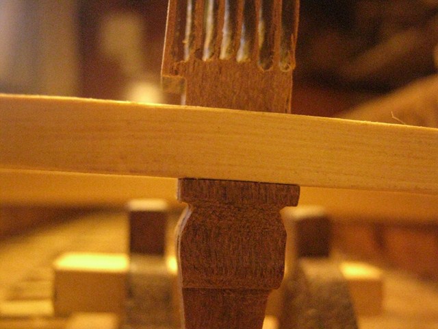

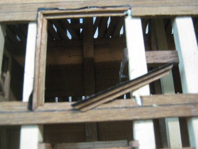

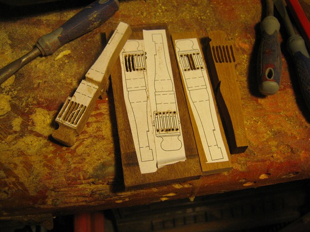

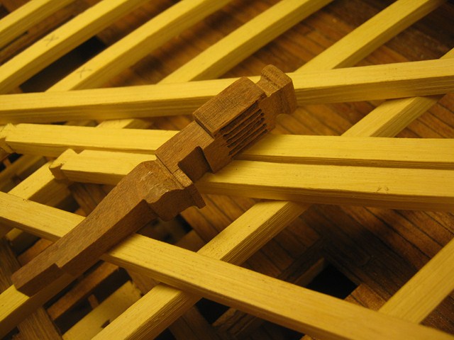

despues de varios intentos, consigo hacer un abiton.
las ranuras, las pude hacer gracias a un consejo que me dió Cayetano.
hacer un par de taladros y unirlos con la segueta.
"gracias Cayetano"

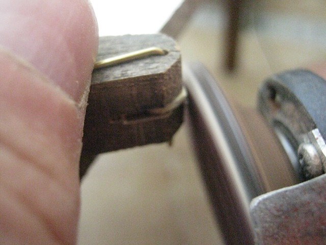

las poleas las hice de madera de limonero
