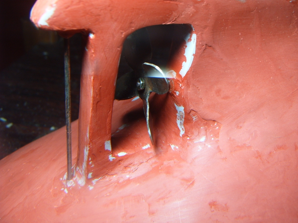

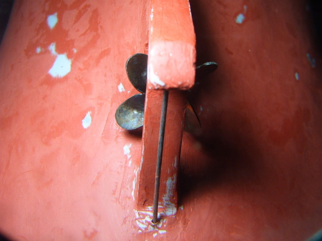

amigo Gerardo,

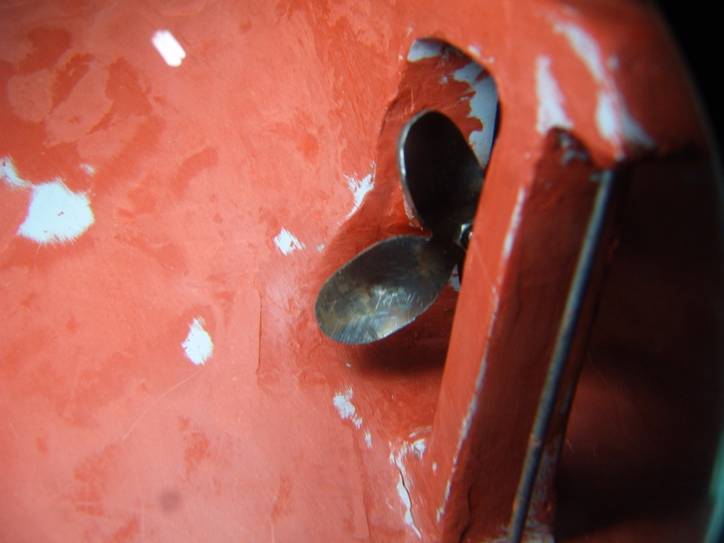

¿cual es el diametro de la helice que necesitas?
Mensajes: 6438
Re: Hidria II version Pasaje (museo).
josechu escribió:amigo Gerardo,
hola josechu, el diametro que no sobrepase de 5 cm (ya que rosaria con el casco y no menor de 4.5 cm, ya que quedaria chica, esa medida en diametro...
Saludos..

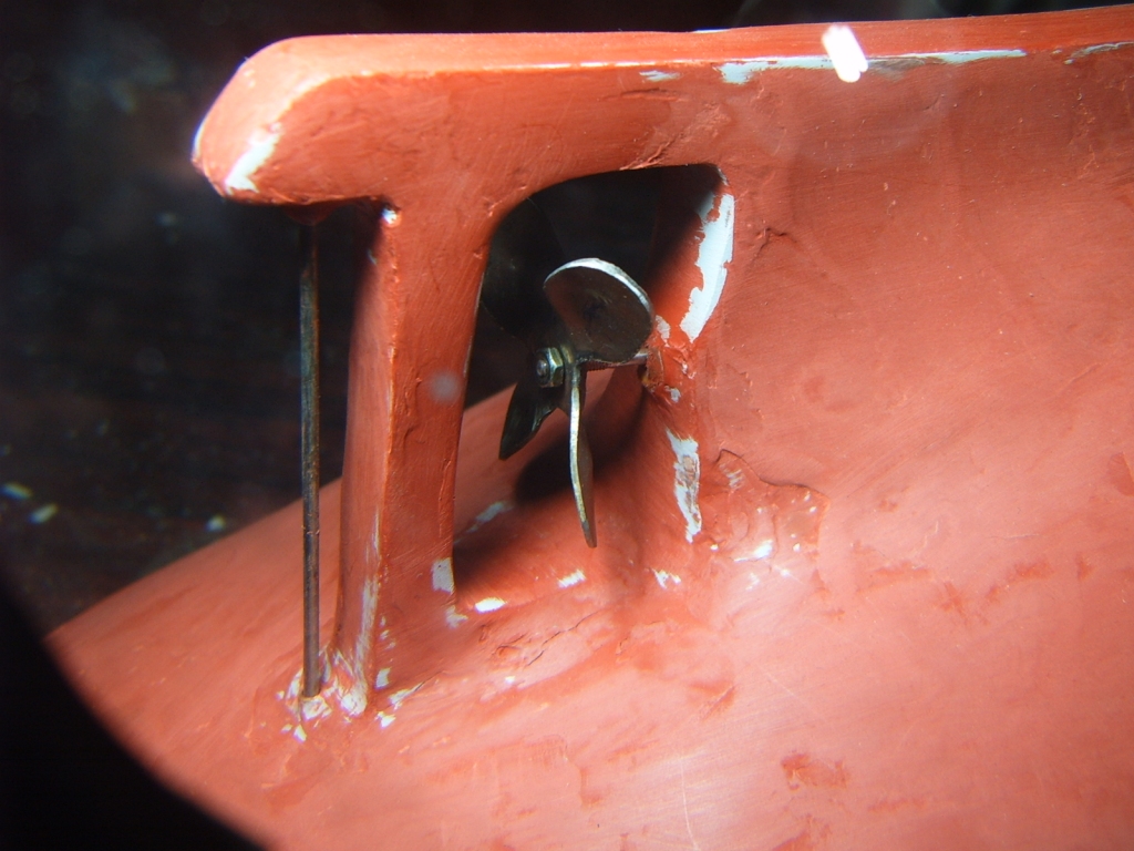

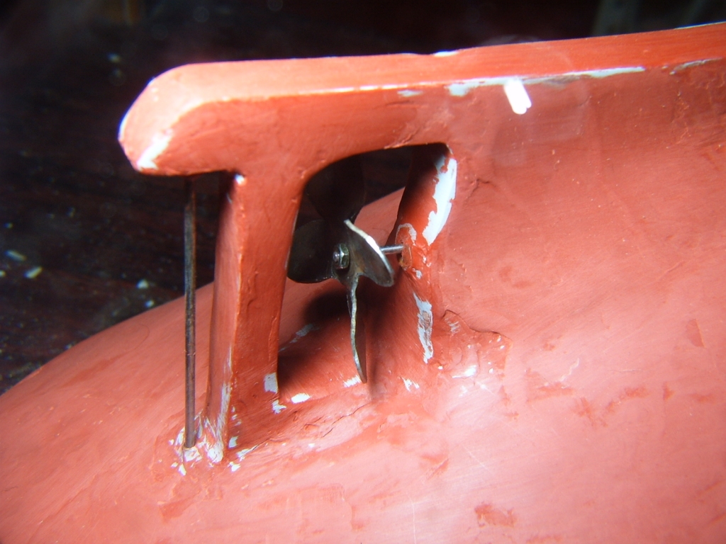

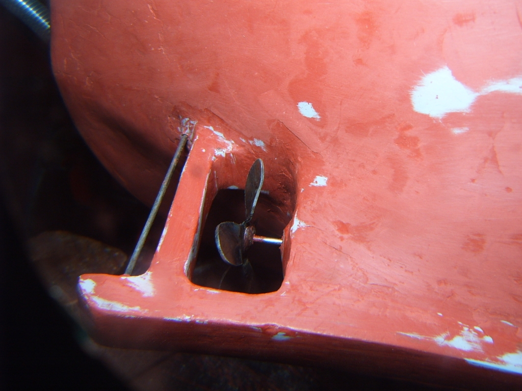

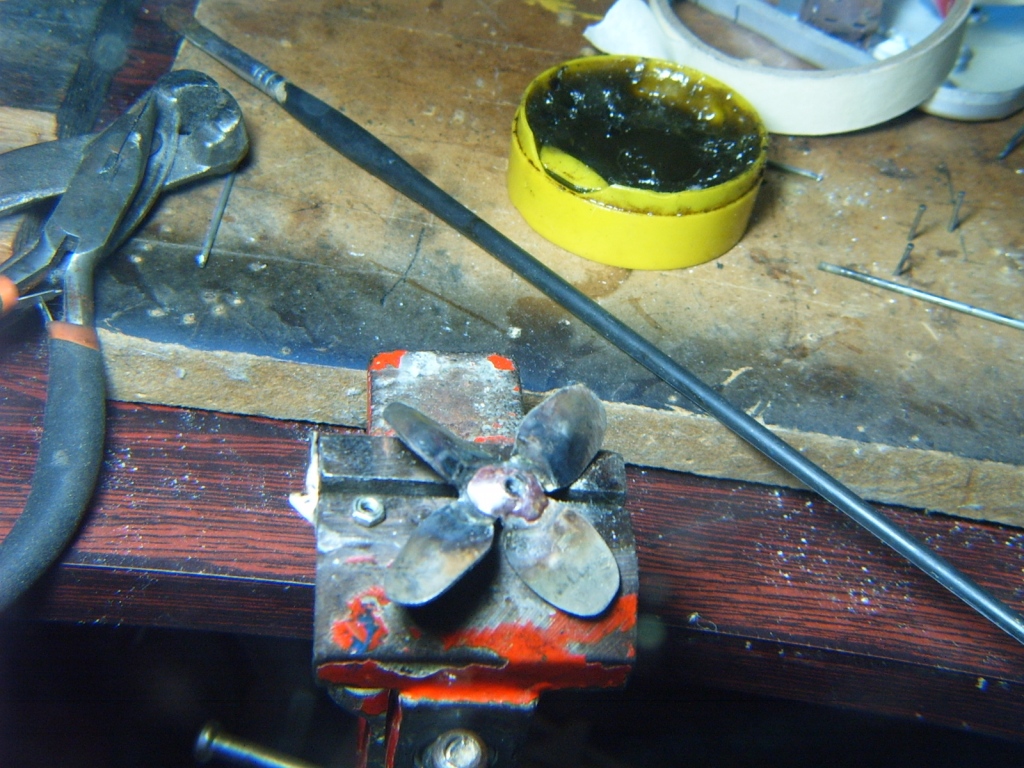

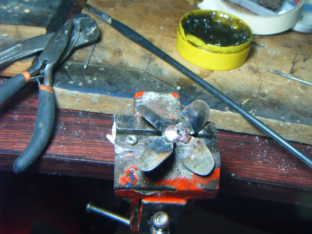

Mensajes: 6438
aqui le solde la tuerca a la helice, use soldadura de plata y monte en el eje falta probar a ver que tal, y falta darle un poquito mas de forma ..
:mrgreen: :mrgreen:

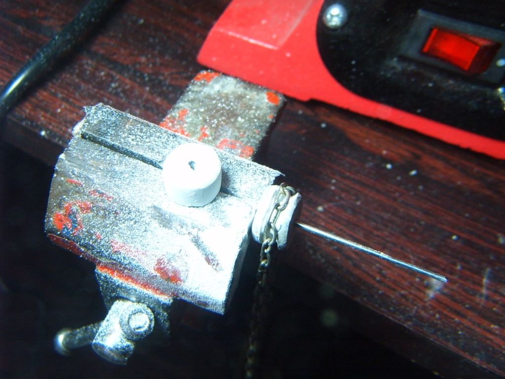

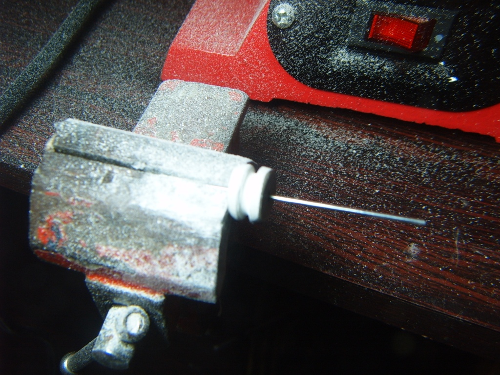

Mensajes: 6438

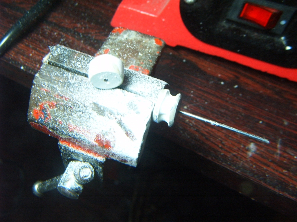

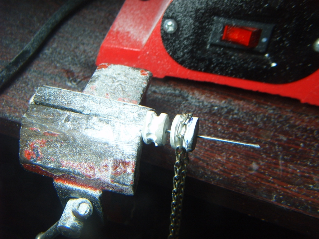

Barbotin.......

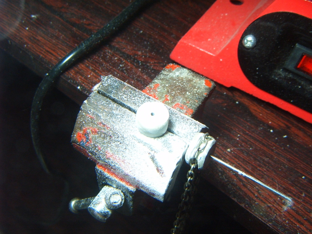

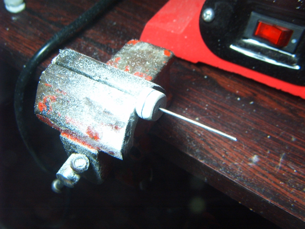

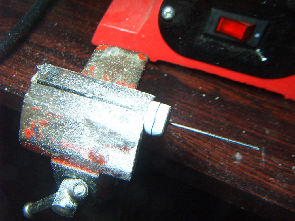

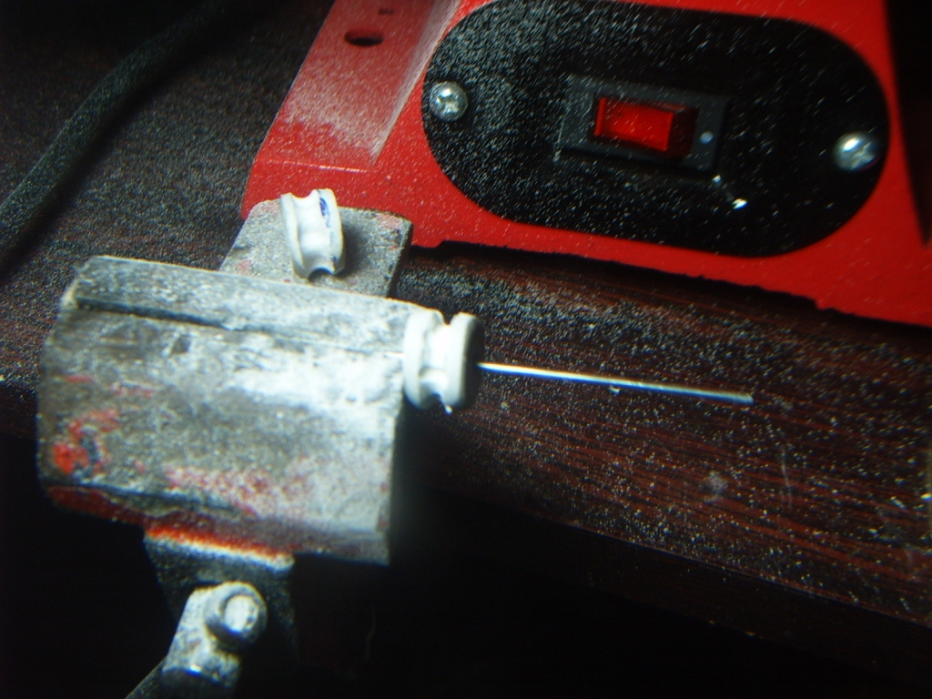

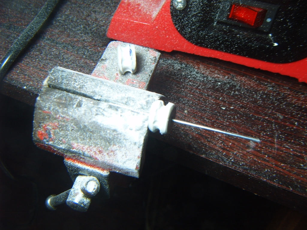

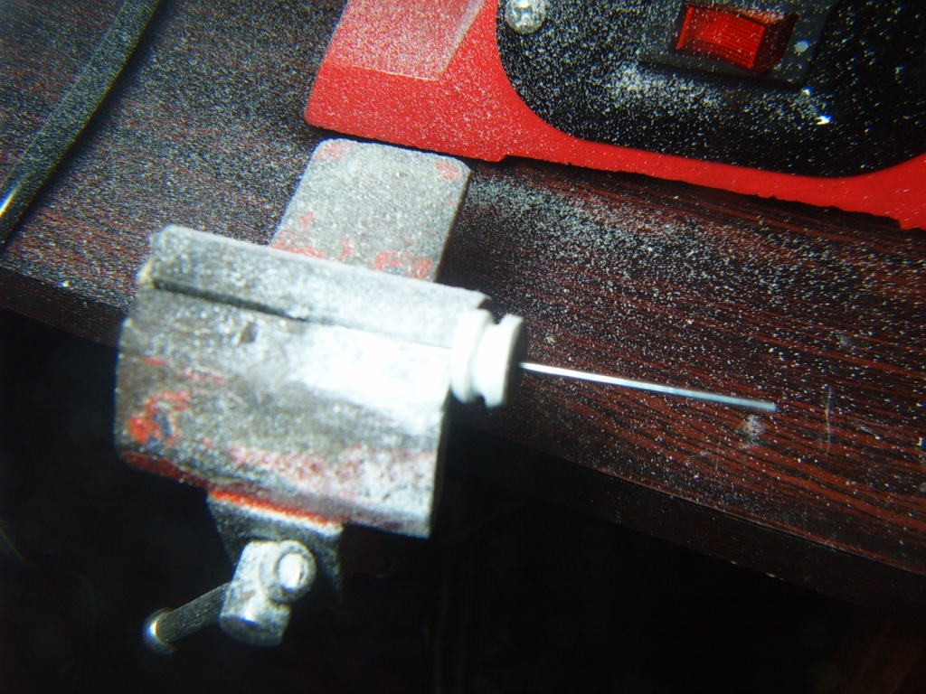

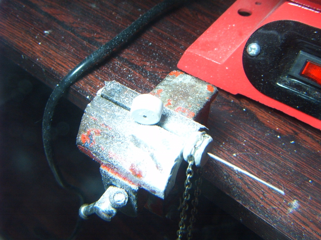

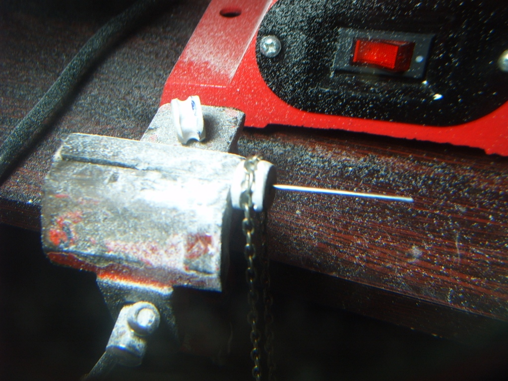

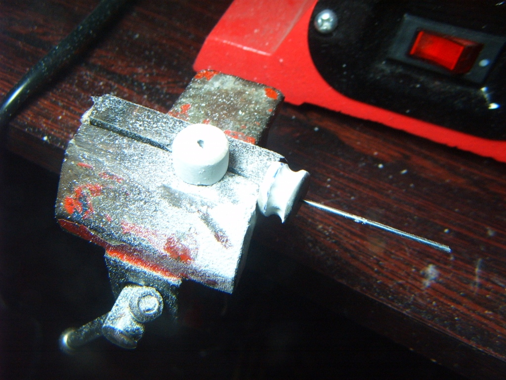

para seguir con la construccion de la maquinilla, necesito hacer el Barbotin, pieza circular, con una especies de dientes sobre la cual permitia tensar la cadena para la maniobra del ancla, en este caso....
no tengo ni la mas remota idea como c puede hacer, por tal motivo he aqui mi primer intento ....
anoche (sabado) hice una bola de masilla de dos componentes, y luego de amasar bien hice dos bolitas mas chicas, las cuales fui aplanando dejando lo mas redonda que c pueda, como una arepa, pero gruesitas mas o menos del ancho de la cadena, pero teniendo en cuenta el ancho de los bordes del barbotin, hoy (domingo) estan secas completamente, le perfore un orificio lo mas centrado posible, luego introduje un tubito metalico, y con el esmeril la puse a girar, para dejar lo mas redonda posible, luego de darle la forma adecuada marque con lapiz o marcador el centro, con el mototur fui haciendo una canal, a medida que esta gira movemos el motortur hacia los lados para anchar la zanja, para luego con el buril (que es el tubito que tiene la punta redonda) hacemos orificio a cierta distancia, para irlo asemejando las muecas donde se posa los eslabones de la cadena, asi dejamos por hoy...
barbotin original
barbotin original
Mensajes: 6438

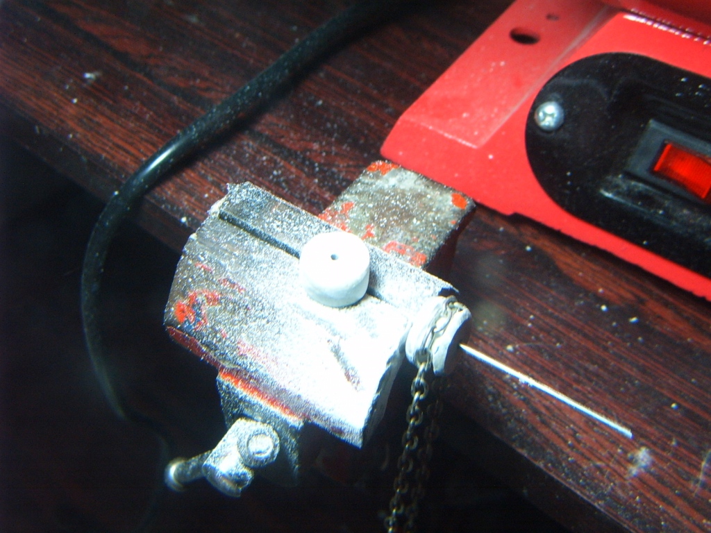

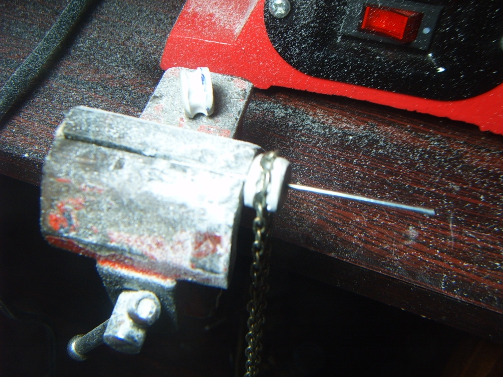

el resto del foto....
quien me puede decir cuanto puede medir el eslabon de la cadena en milimetros (mm) para este modelo de un metro (100 cm) de eslora, para ver si la cadena que ven en las fotos pueda servir....
y acepto ideas si las hay de como c puede hacer un Barbotin...
de lo contrario tendre que dejar esos y pulirlos algo mas..
Saludos... :mrgreen: :mrgreen:

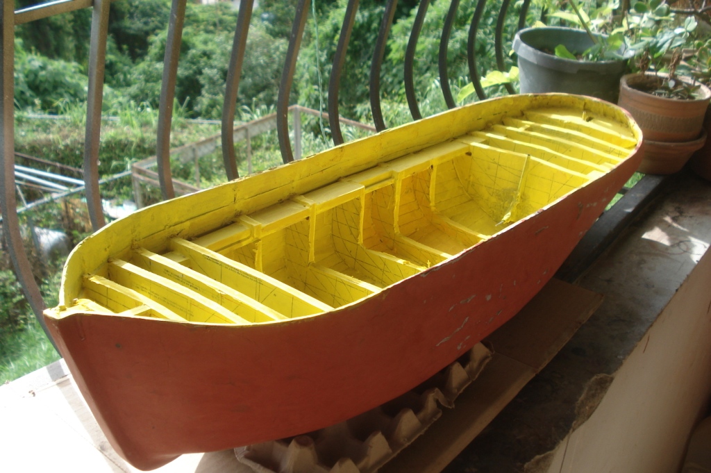

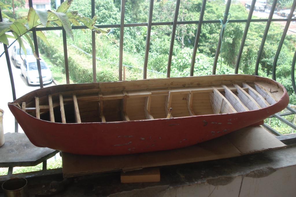

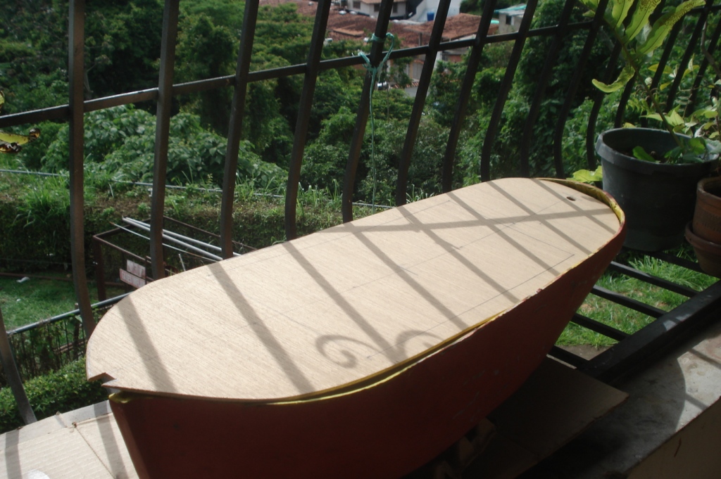

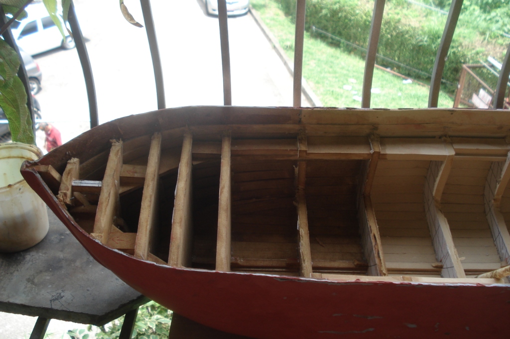

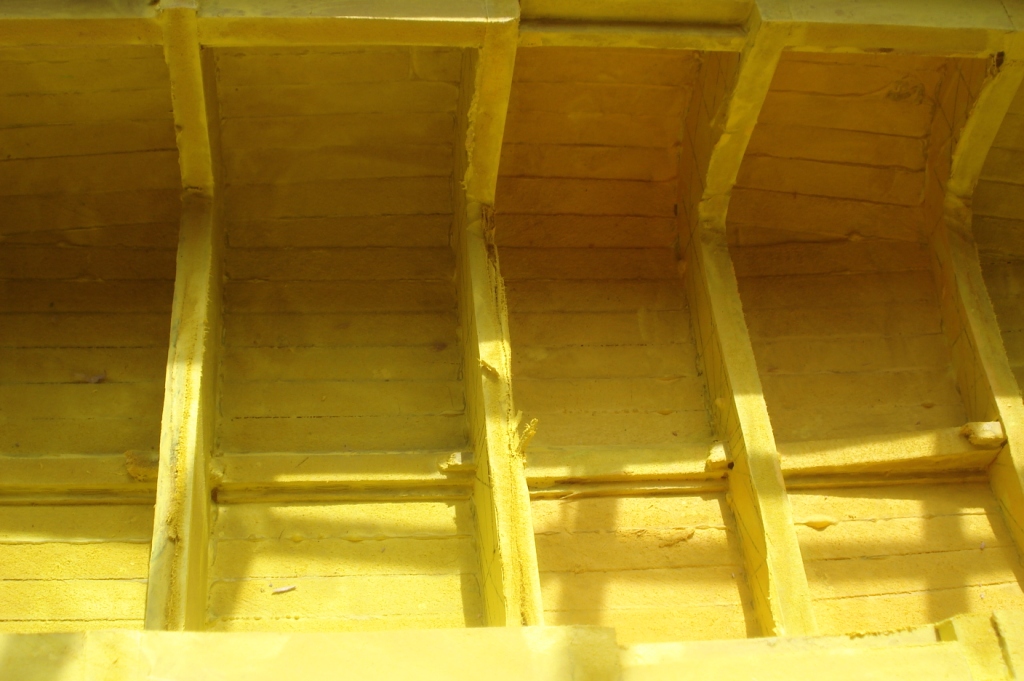

voy a ir colgando los avances de dias pasados, para ir terminado de armar el hidria pasaje........
:wink: :wink:
