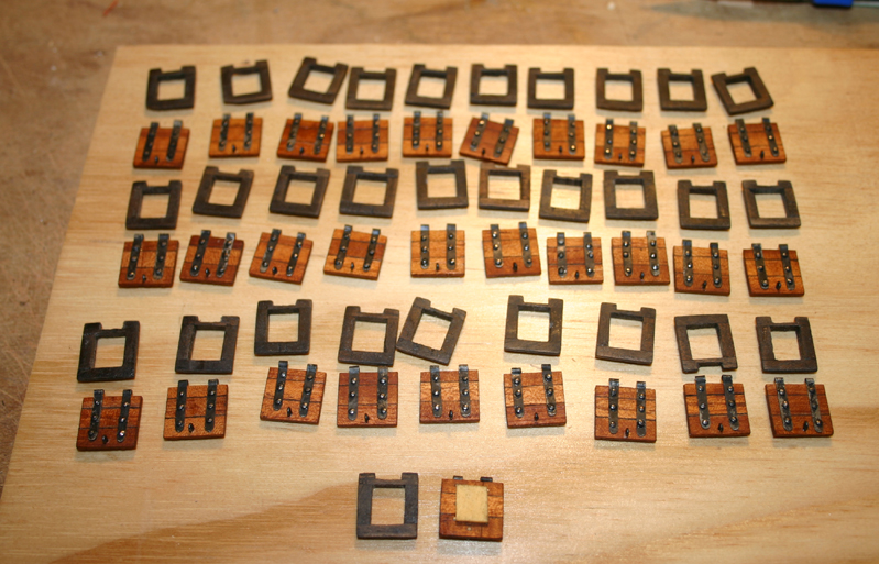

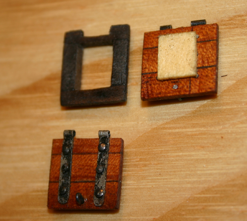

todas listas ya aceitadas y junto a sus respectivas tapas
Un acercamiento y la parte interior de la tapa en la que puede verse la &quot;contra-tapa&quot; en madera blanca y el ojete fabricado en alambre galvanizado muy delgado.<br />ahora, esperar a que seque el aceite y cubrir con laca
Un acercamiento y la parte interior de la tapa en la que puede verse la "contra-tapa" en madera blanca y el ojete fabricado en alambre galvanizado muy delgado.

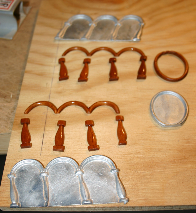

nuevos avances:

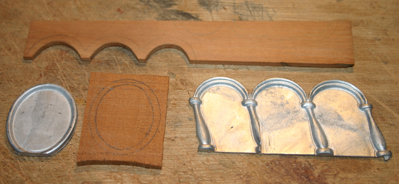

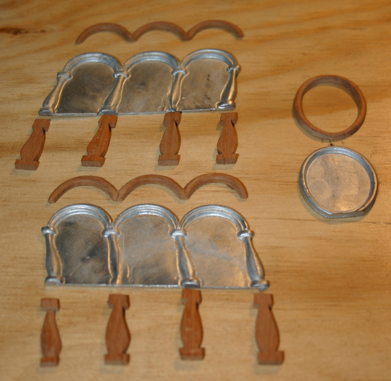

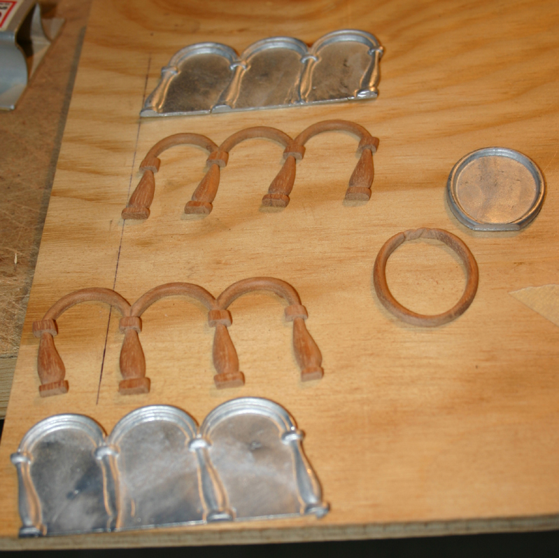

Fabricación de marcos decorativos para las imágenes del Apóstol que van en el castillo de popa.
Originalmente en metal... ya sé... he debido conseguir los planos y me habría ahiorrado mucha plata!!!
Se fabricaron de lámina de 3mm de cedro rojo, se tallaron con lija y se lijaron con lija 600 y una esponja de lija muy suave de 3M.
luego se aceitaron y están en espera de ajustar la altura rebajando la base de las columnas una vez haya secado el aceite de linaza.
Estos se van a utilizar debido a la técnica que pienso emplear para las imágenes que en el kit vienen impresas en papel y cuya calidad tampoco me convence.
van las fotos

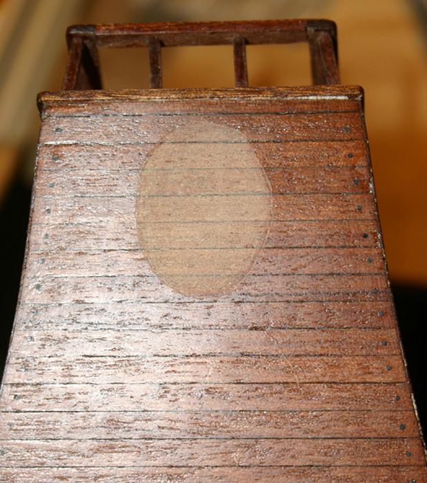

como ya tengo los marcos listos, pude comenzar con el proceso de rehacer las ilustraciones que van a ir sobre el castillo de popa...
decidí comenzar por el de popa pues ese ya puede colocarse sin ningún problema.
las fotos van con su respectiva explicación de qué fue lo que hice.
Algo para aclarar... dudo mucho que hayan llamado al greco para hacer las pinturas... por lo tanto, un mal pintor como yo, puede hacer las réplicas sin preocuparse si se nota que el greco no metió la mano!!!!
Van las fotos. aún me faltan algunos retoques que daré cuando el óleo seque un poco.
Lo primero fue marcar la posición del marco y eliminar con lija todo el barniz que tenía la madera. se dejó medio milímetro de margen para que el marco tape los bordes del dibujo

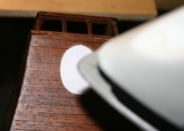

recorté la ilustración correspondiente y la coloqué sobre la posición y utilizando una plancha en máxima temperatura y usando únicamente la punta para evitar asentarla sobre las partes lacadas, planché todo el papel sobre la madera. la temperatura derrite parte del toner y utilizando temperatura nuevamente, se despega el papel de la madera y el toner (parte de él) se transfiere a la superficie, dejando una imagen en positivo de lo que había en el papel.

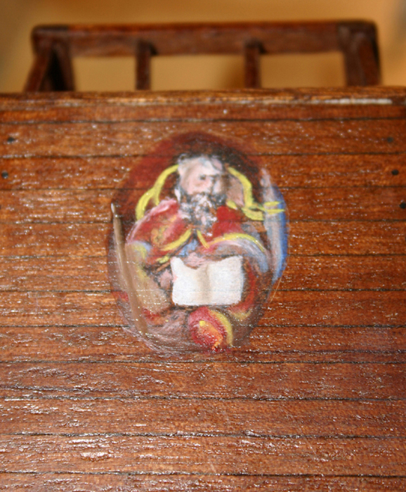

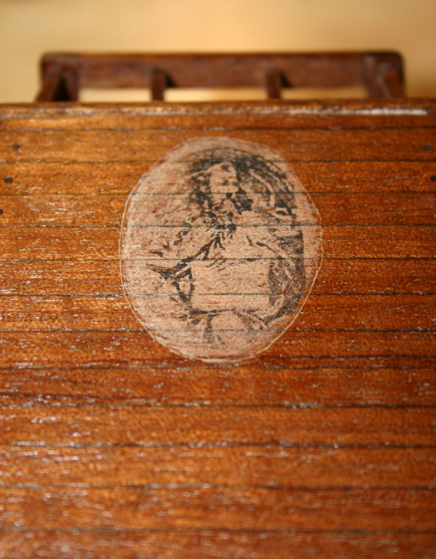

aquí puede verse la imagen transferida sobre la madera.
teniendo esto, será más fácil aplicar los colores (la primera mano con colores un poco aguados con aguarrás para lograr transparencia, lo que permite que no tapen los trazos negros que se transfirieron y a la vez permitan ver las tracas de madera por debajo, que es el efecto deseado.
juandavid
Mensajes: 135
Registrado: Vie Jun 12, 2009 1:27 am
Re: APÓSTOL FELIPE OCCRE
Mensaje por juandavid »

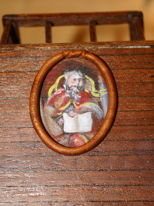

utilizando óleos y con la imagen de las instrucciones como modelo... se pinta lo mejor que se pueda. No es un cuadro para el Louvre o el Prado.... pero suficiente para este modelo. con algo de trabajo y alguien que SÍ pinte, seguramente saldrá mucho mejor.
juandavid
Mensajes: 135
Una vez colocado el marco.... todo cambia y mejora bastante. aún falta meterle más detalles, pero con esto basta por ahora.
