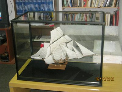

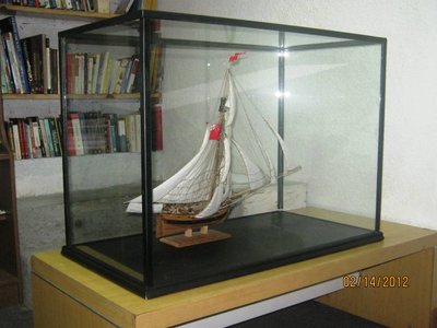

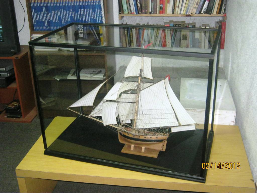

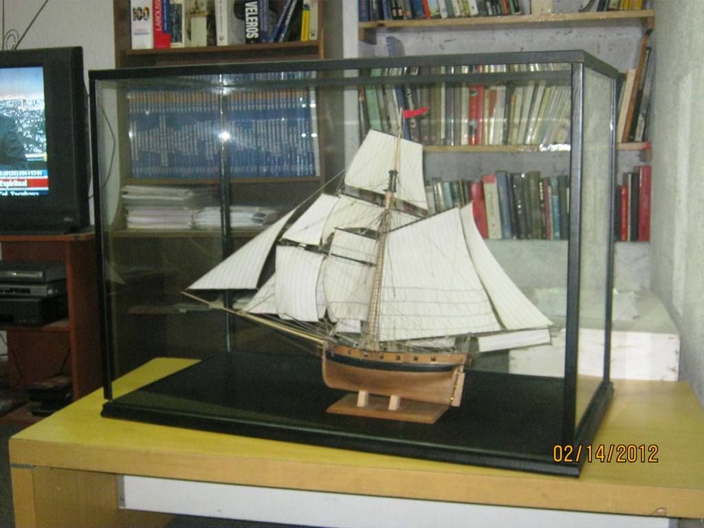

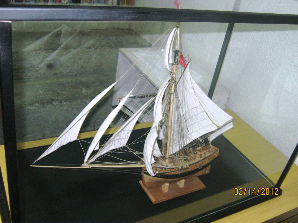

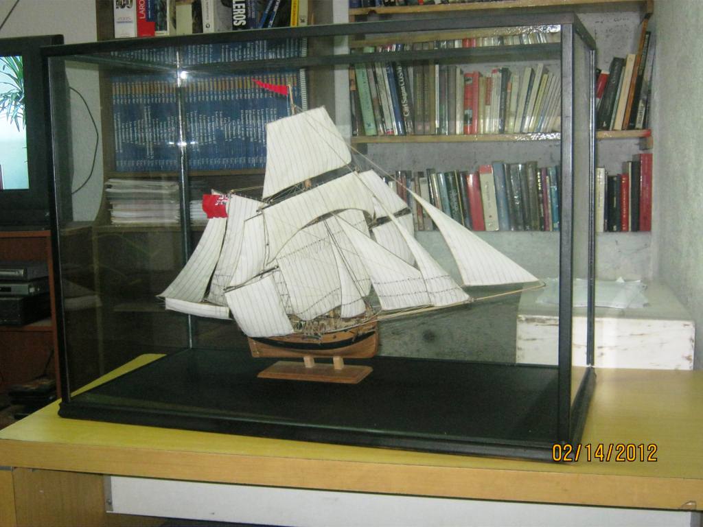

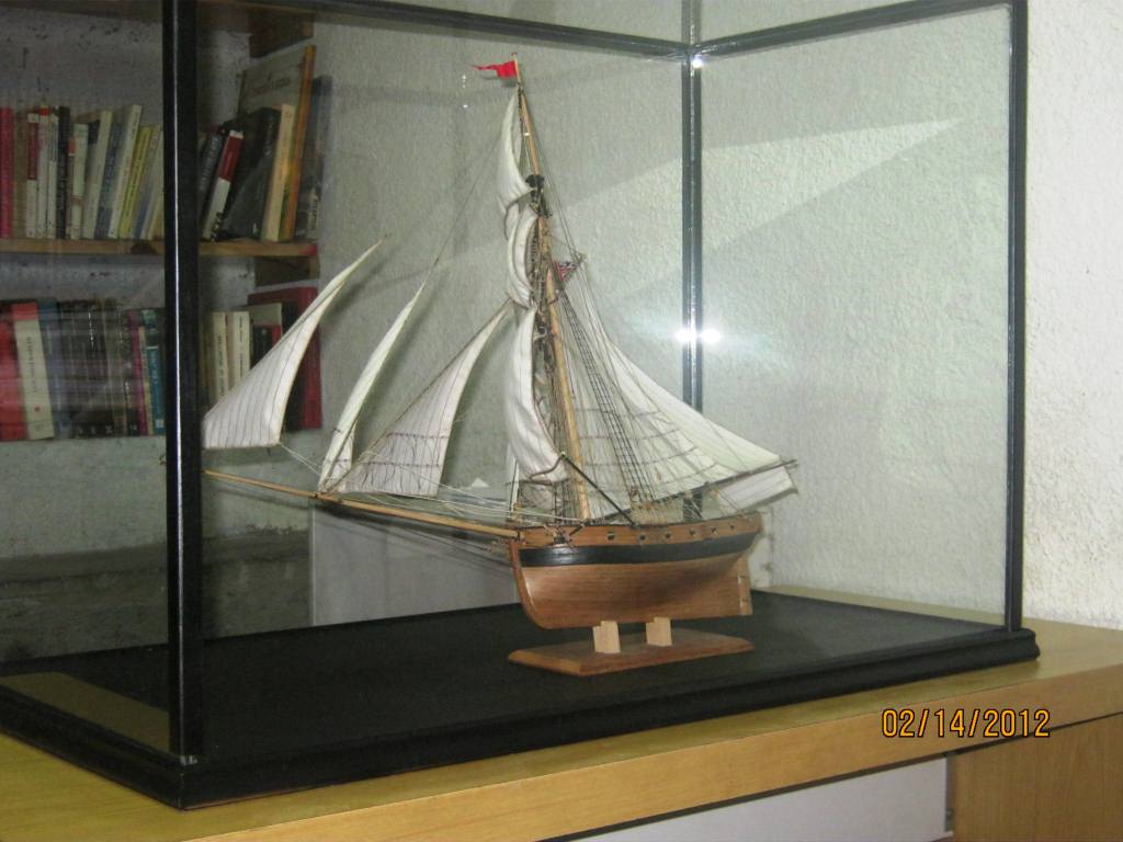

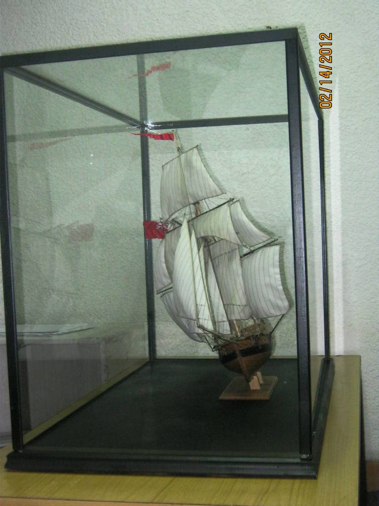

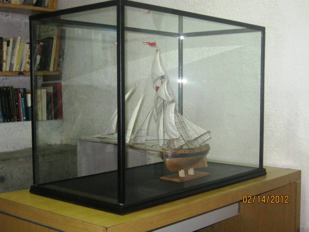

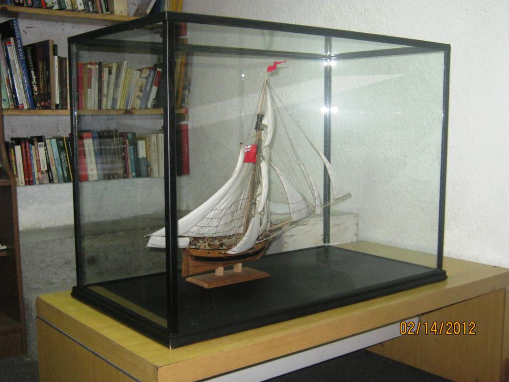

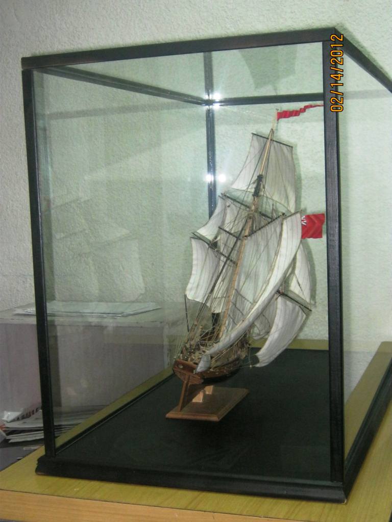

Saludos, por fin, después de tres meses de haberlo terminado y viendo que ya empezaba a notarse el polvo, puse manos a la obra para hacer la vitrina del cutter. Es una vitrina muy sencilla porque la misma sencillez del barco así lo requiere.
Me gustaría saber su opinión sobre cual eligirian como la vista principal del barco, o en la que luce más.
A) la vista de sotavento donde queda visible todo el velamen (14 velas en total) y solo se alcanza a asomar el casco, quedando ocultos todos los demás elementos del barco.
B) vista de barlovento, en esta se oculta parte del velamen aunque son visibles la arboladura, jarcia y casco.
Ustedes cual eligirian A o B.
Dejo algunas fotos más:

Dificil elección... :roll:
Queda como mas efectivo visto por sotavento ( al menos en foto) pero para apreciar el casco, cubierta ..etc es mejor por barlovento.
La solución...irlo cambiando cada mes :D .

Gracias por tu comentario Spanien, me alagas. Precisamente es la opinión que tengo de tu sección de la bombarda.
contramaestre escribió:Dificil elección... :roll:
Gracias Contramaestre, en efecto no me termino de decidir cual vista dejar como la principal, por estetica me gusta la de sotavento, y por detalles la de barlovento.
