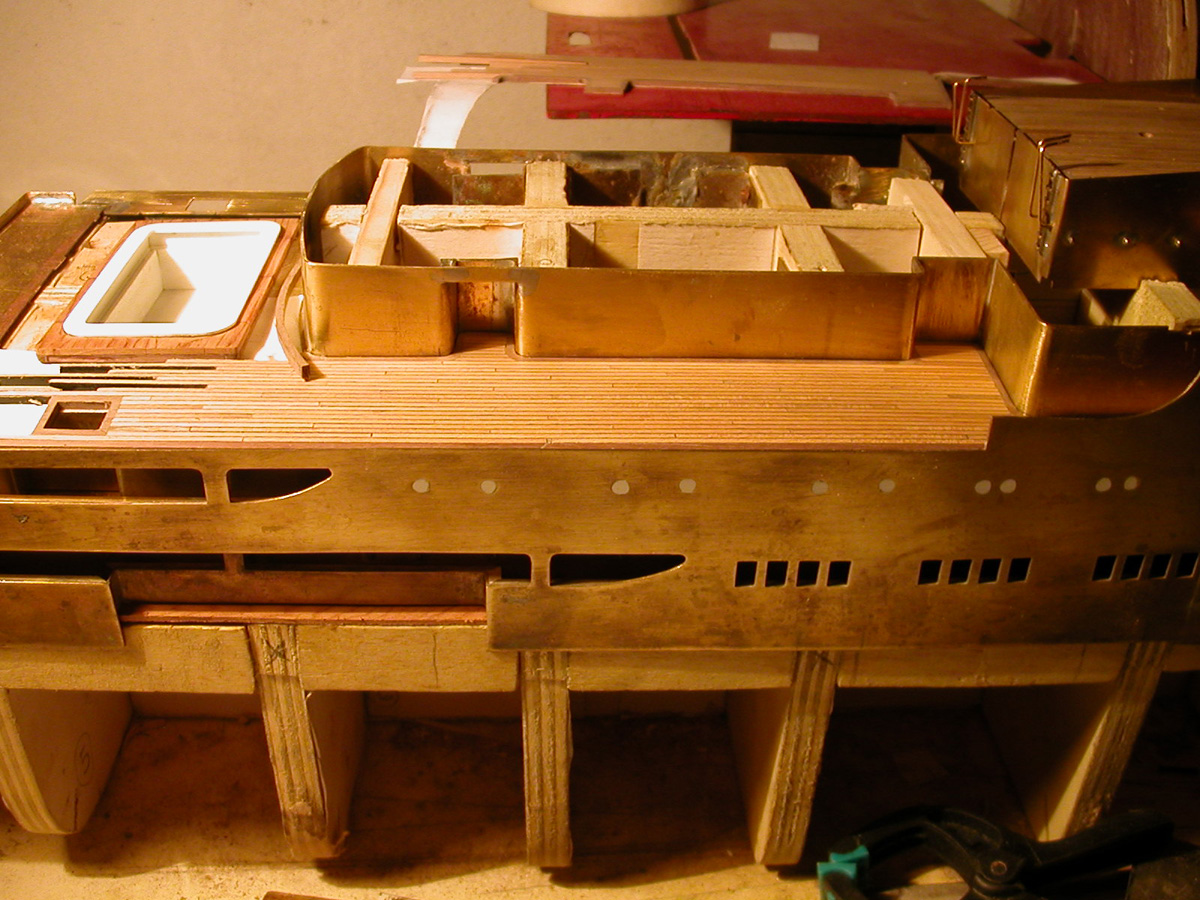

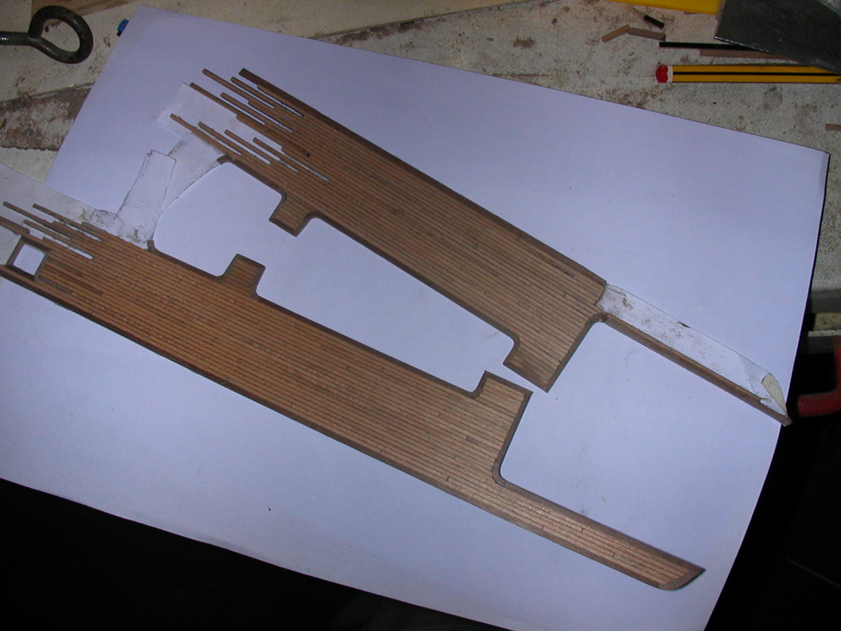

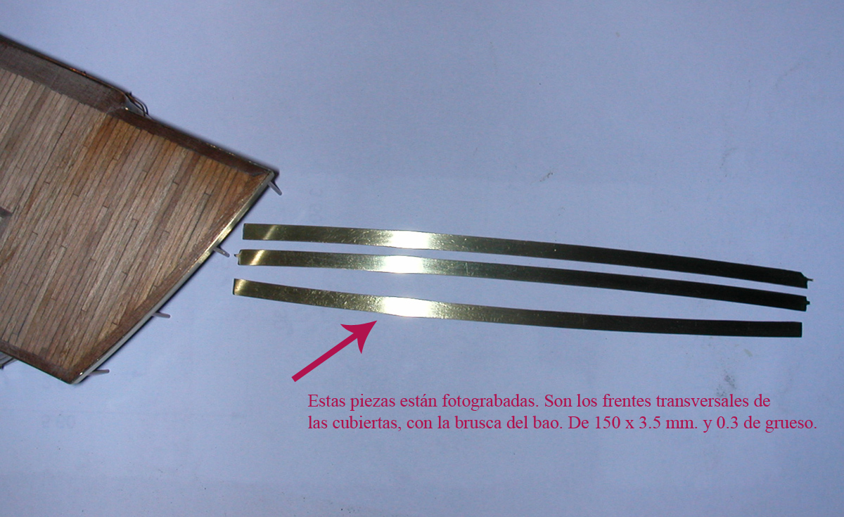

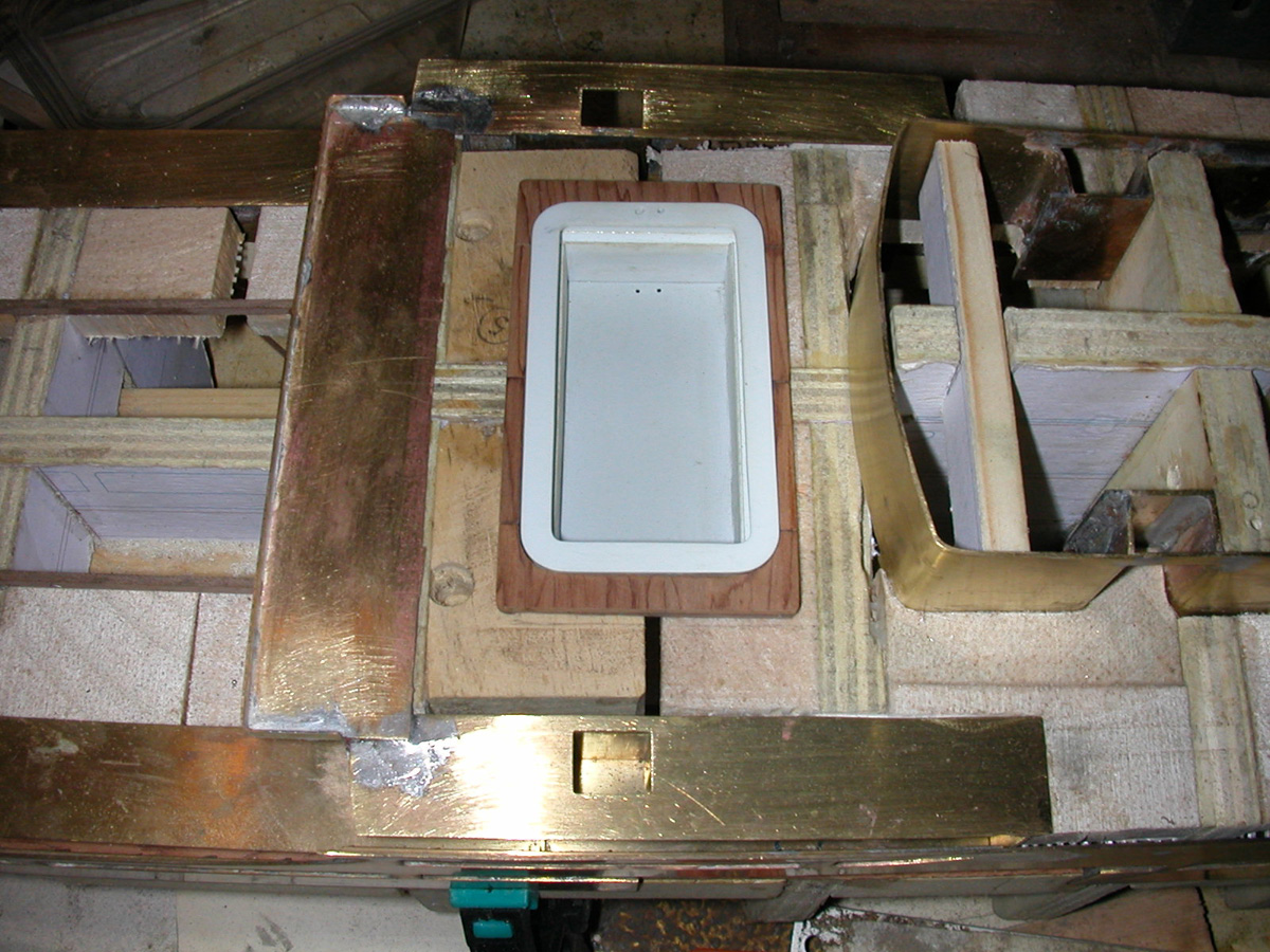

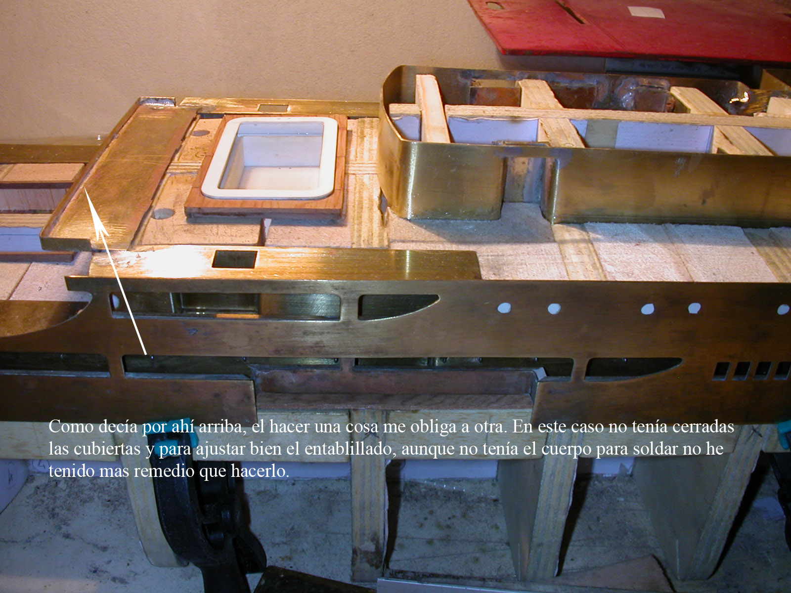

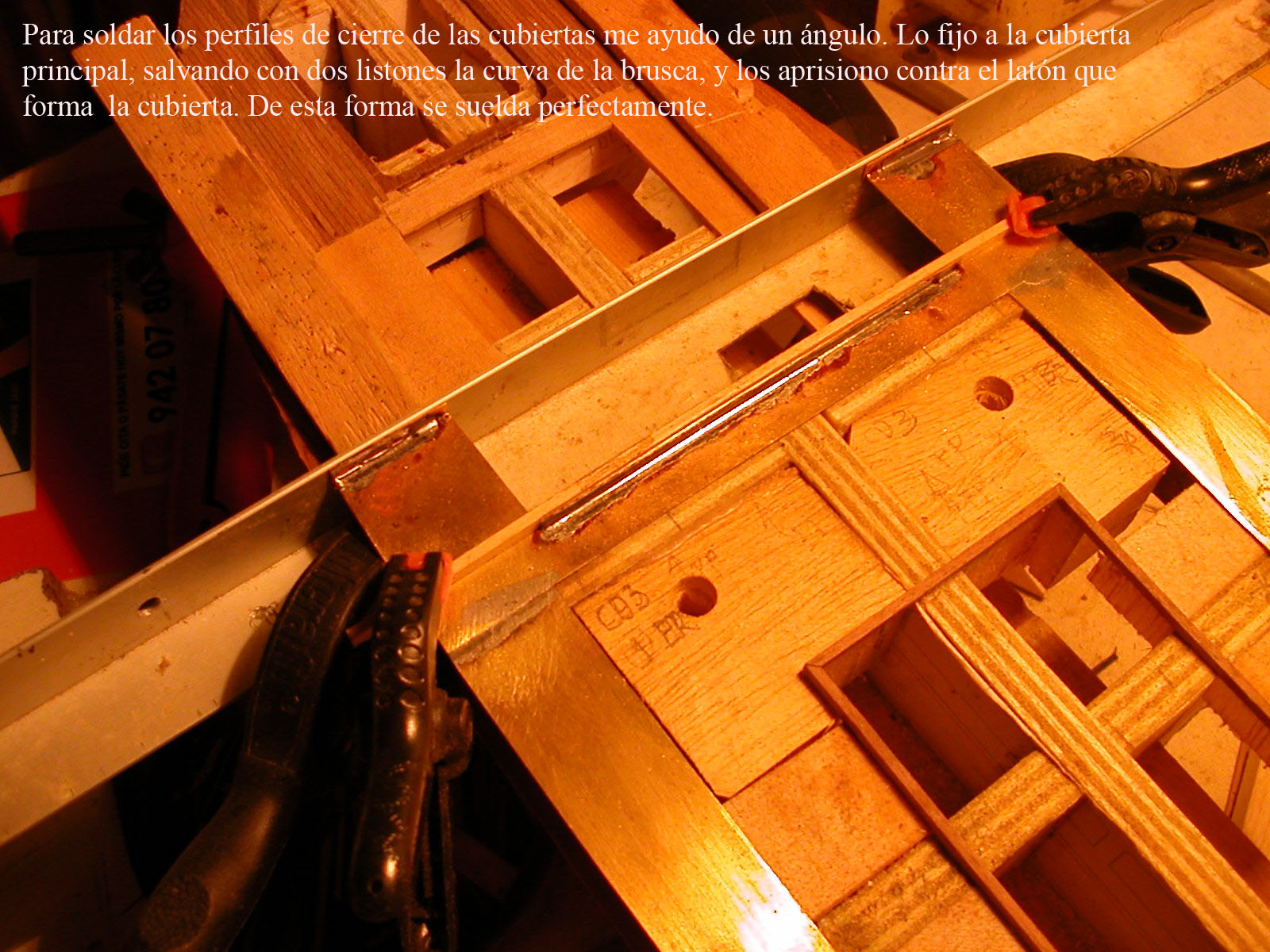

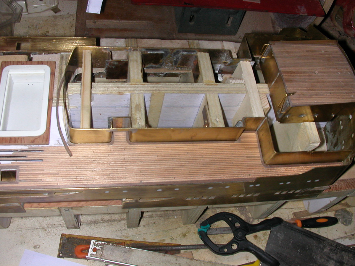

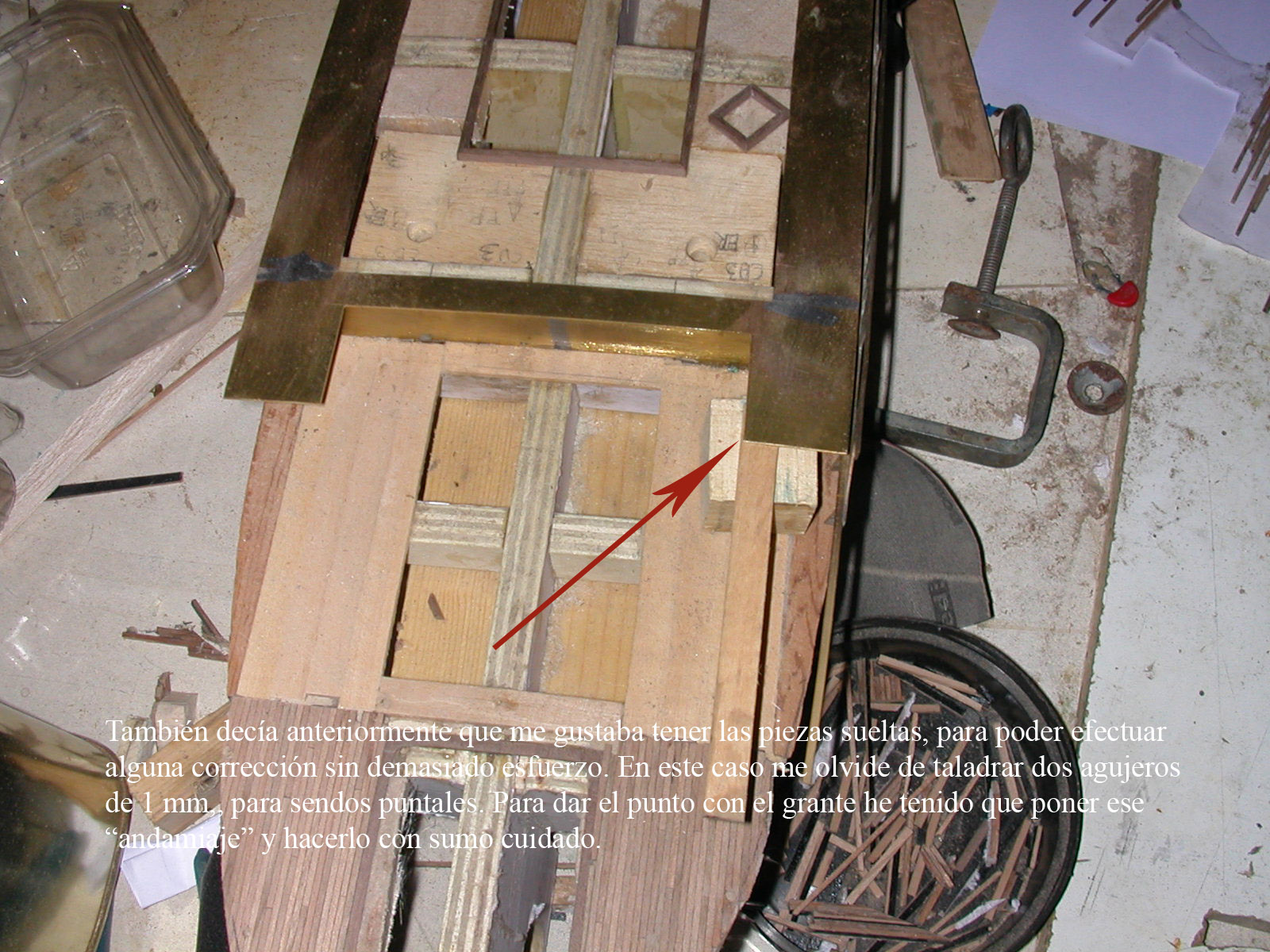

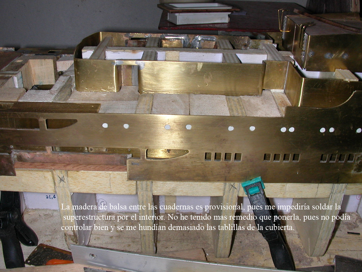

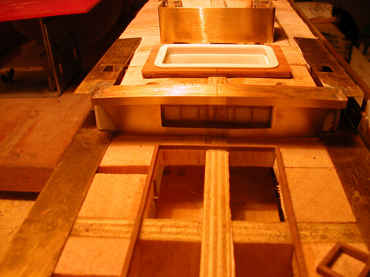

Pongo fotos de algunas cosillas mas. Estoy con el entablillado de cubiertas, que es de los turres mas pesados que puede tener este barco. Como siempre, está compuesto de listones de cerezo de 60 x 1.5 mm. Estoy haciendo los de la cubierta de botes, que creo es el mas complicado por varias curvas que lleva. Son piezas independientes que hay que ajustar bien. El perímetro, de caoba, traté de hacerlo en menos partes, pero en las curvas se me partía al limarlas.

Os pido disculpas por la calidad de las fotos. Se ve que no son de estudio precisamente, están un poquillo guarrindongas, pero espero que podais seguir bien la construcción. Los decorados no son de buena calidad. A ver si para las siguientes hago un poco de limpieza, recojo todo lo que sobra y quedan un poco mas presentables.
