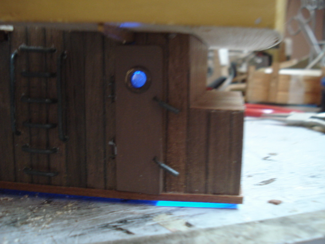

Y cabina

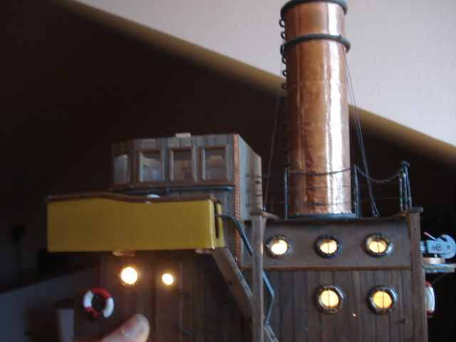

Opción 2 para luz de cabina
Mensajes: 6496
Re: REMOLCADOR ERIK
Lastima lo del casco amigo, pero c que le conseguiras la solucion, magnifica las luces, :wink: :wink:
Saludos... :mrgreen: :mrgreen:

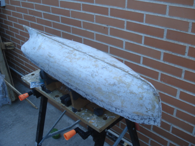

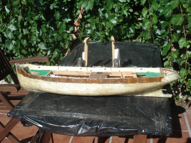

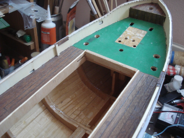

Bueno, después de un tiempo retomo la construcción,ya con la fibra puesta y lijado

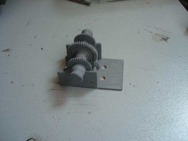

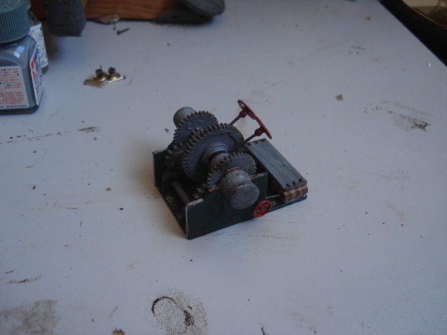

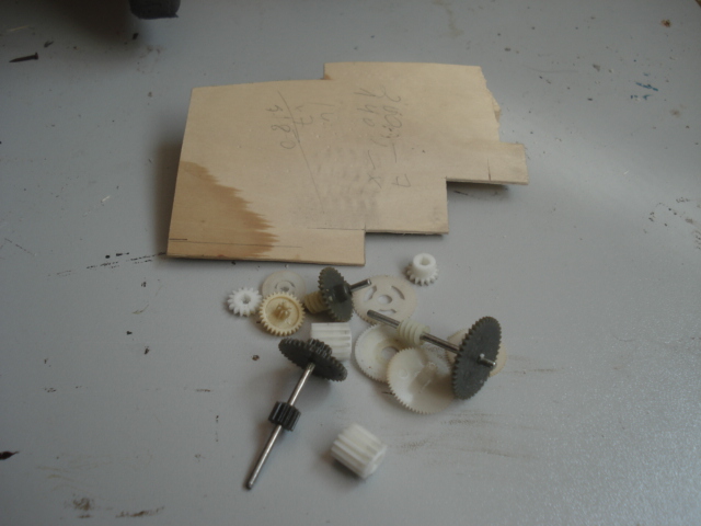

El maquinillo que trae el kit es tosco y sin apenas detalles, he recurrido a lo que habia por casa y tomando como referencia alguna foto, lo he intentado mejorar, este es el resultado

Siguiente paso pegado de las piezas e imprimación, uso una fosfatante de bellas artes, el resultado es que puedo después pintar, agarrando casi cualquier tipo de pintura

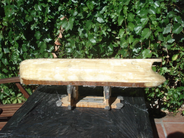

Como después de poner el velo de fibra no me quedaba todo lo liso que queria, he recurrido a la masilla de carrocero, el resultado ha mejorado mucho el casco

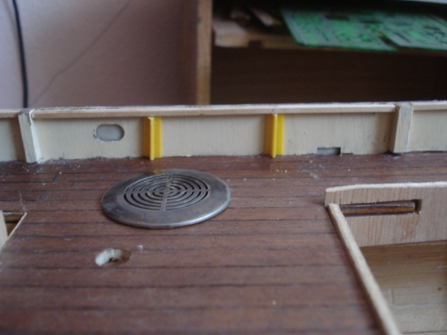

Con la borda colocada,la he reforzado interiormente con un cuadradillo de 2 x 2, la tapa de regala es muy estrecha (2 mm.) y no me convence la voy a sutituir por una mas ancha o por una de madera maciza. también he reforzado donde van a ir los tensores del mastil, por la misma razón.

Con unas varillas macizas de latón y si me entran en la escala voy a distribuir por cubierta 6 , 3 por banda a modo de respiraderos

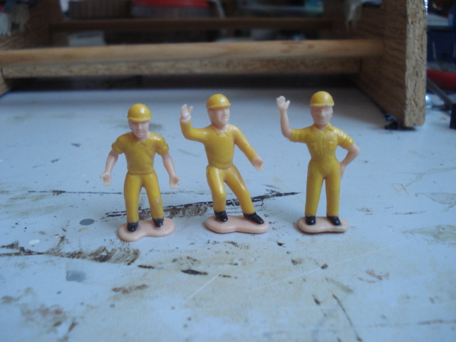

He hecho una leva por casa y ya tengo tripulación :D , la pena es que no me entran por escala (1: 30) pero me ha dado una idea de lo que tengo que buscar.

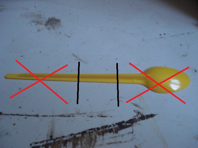

El kit trae unos bagarranetes muy sencillos de madera, me voy a complicar la vida haciendolos yo: voy a utilizar las clásicas cucharillas desechables, utilizando parte del palo

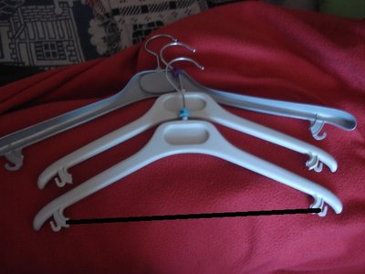

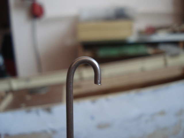

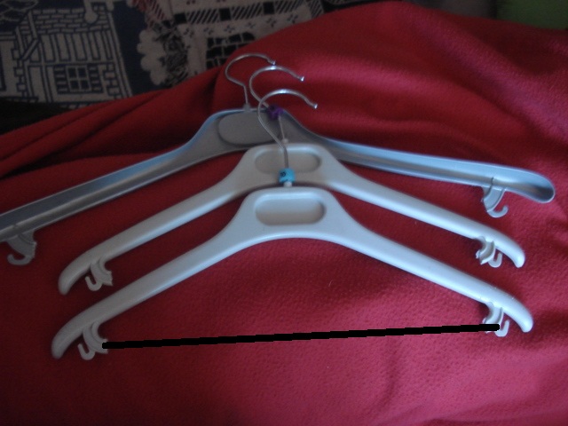

Los arcos o vigas de protección, vienen precortados en madera, tambien me voy aqui a complicar la vida, las he hecho con la barra de colgar prendas de unas perchas de plastico, en la foto la parte negra es la que he utilizado, fueron necesarios varios intentos hasta lograr lo que queria, para doblarlas no me sirvio el clásico secador de pelo y tuve que recurrir a un quita pinturas para lograr mas calor
