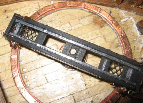

La parte baja de la carronada delantera sin el carro.

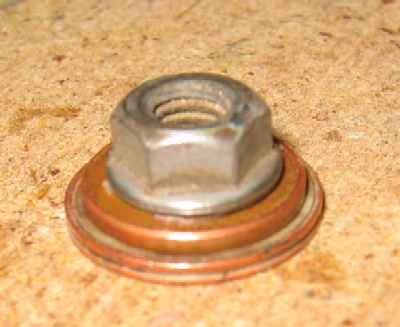

La base de la carronada: muy simple (entre otras cosas porque practicamente va a quedar oculta): de abajo a arriba: moneda de 2 ctmos, moneda de 1 ctmo, tuerca. Todo pavonado y dado con lana de acero.

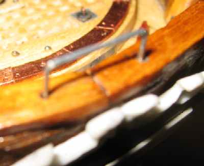

Un detalle de la popa, el agarre en acero de la escota de la botavara.
