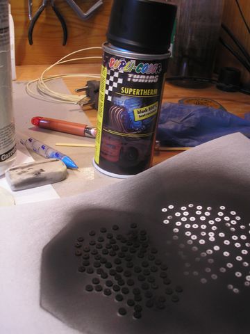

Efectivamente Dimitru, el superblue no funciona bien con aluminio, ni laton, ni el cobre, solo con metales ferrosos los deja negros negros. Creo que alguien del foro comento una vez alguna fórmula secreta con salfuman y otros ingredientes pero no recuerdo. Prueba con vinagre que siempre oxida y luego con pintura o rotulador edding, no queda mal . Yo tambien he utilizado pintura efecto forja y queda muy bien, sobre todo si les das antes imprimación. Tambien creo que el spray negro mate te puede funcionar muy bien. te pongo algunas fotos de productos. El activador de oxido y la pintura de metales tampoco los he encontrado en barcelona , pero tengo una foto. espero que te ayude con esto.

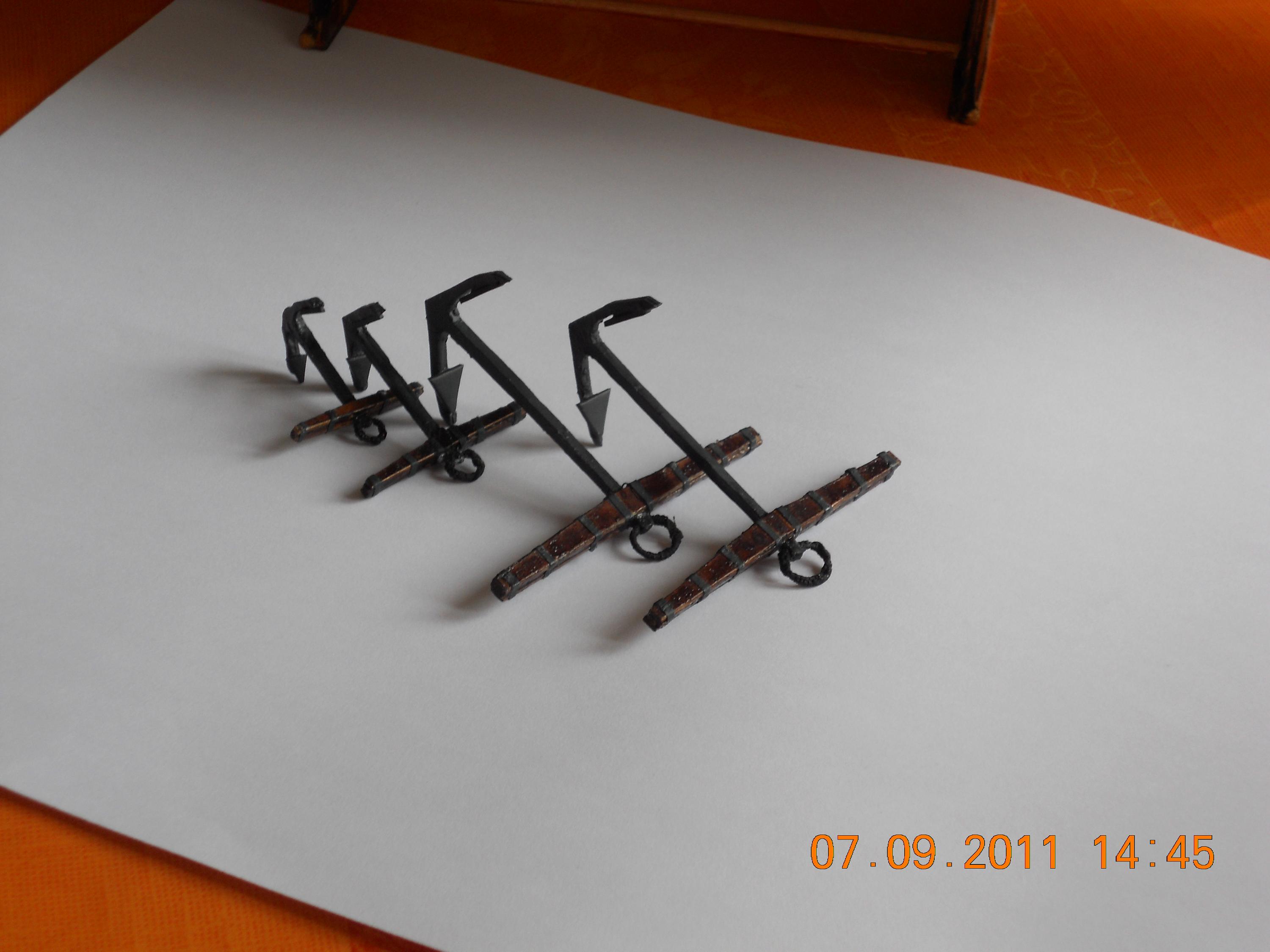

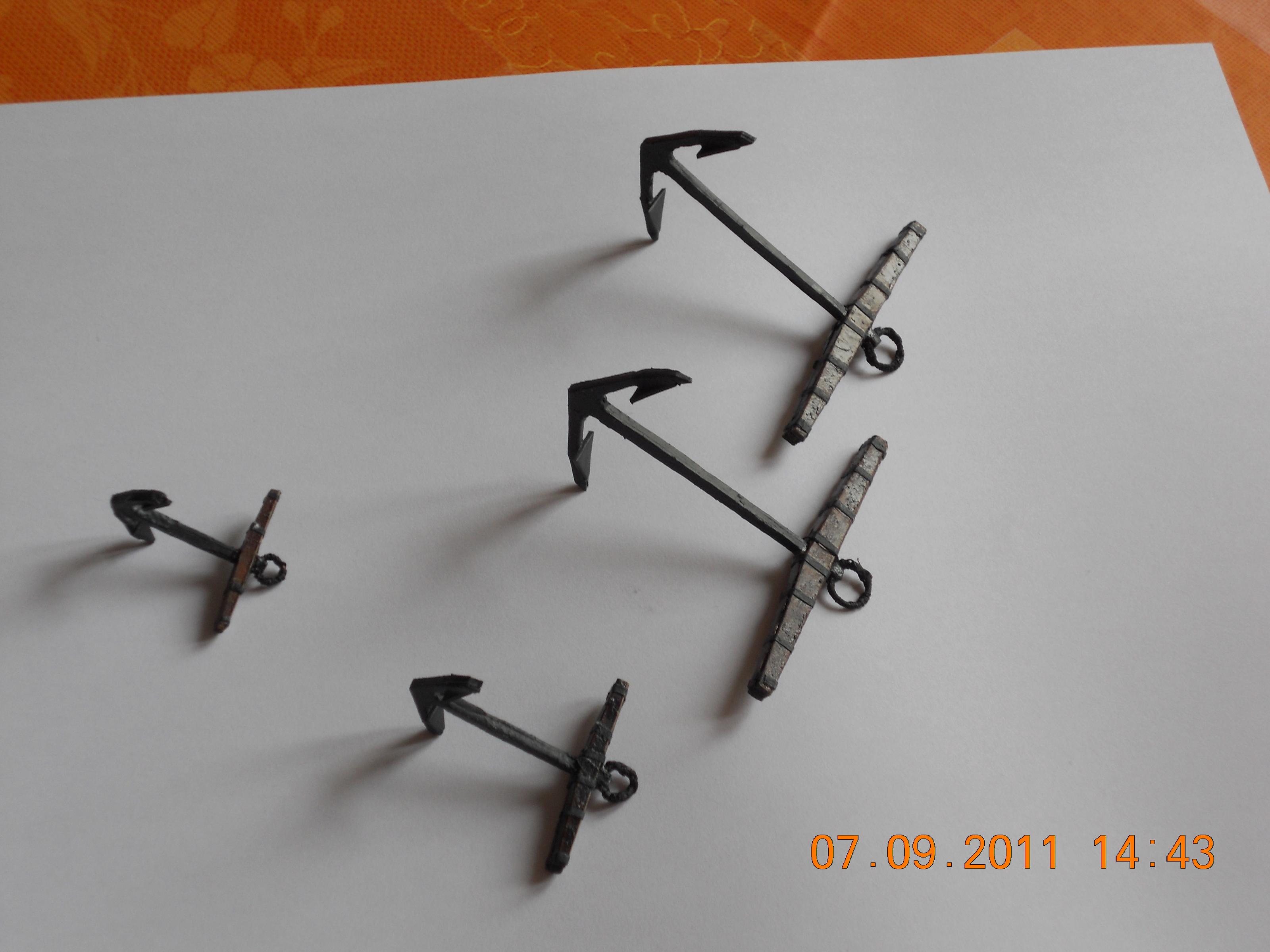

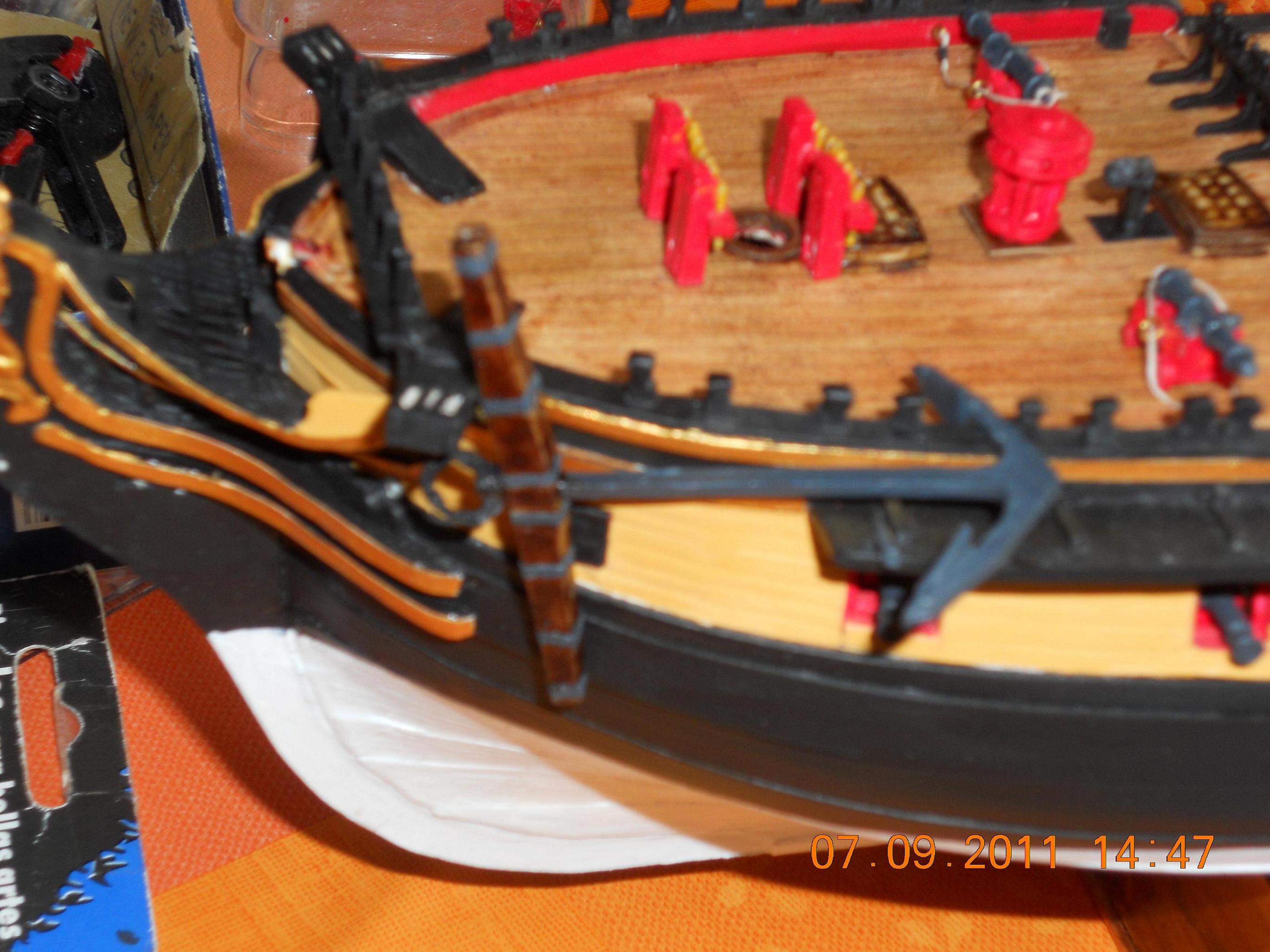

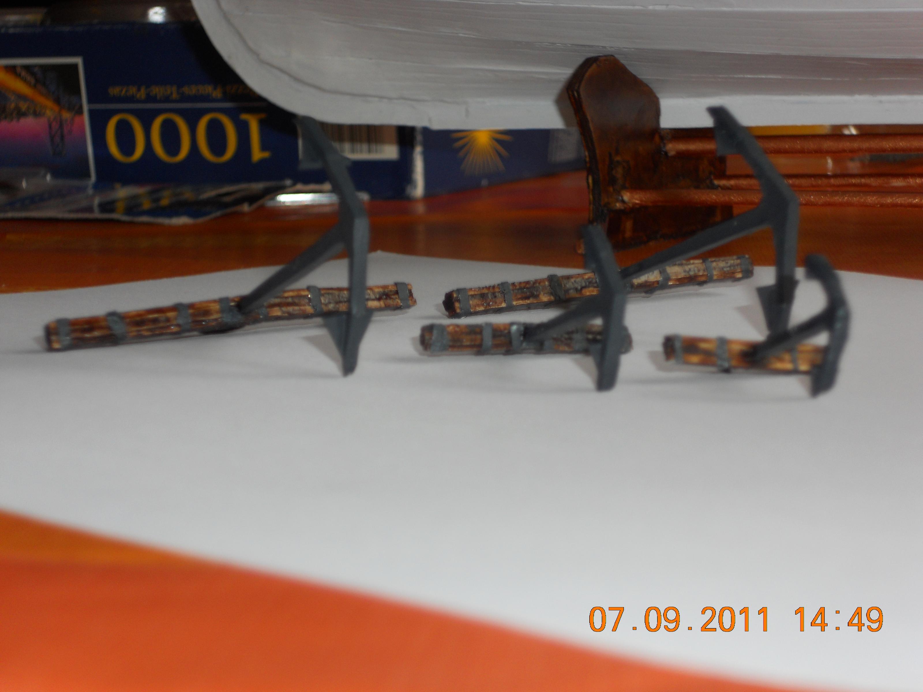

Las anclas; el kit trae cinco anclas pero a mí me parece demasiado ancla y si entiendo bien Mondfeld dice cuatro. E elegido las dos grandes, una mediana (falta una mediana según el kit) y la pequeña. He colocado una provisional para ver cómo queda.
¿Que os parece?
¿Que os parece?

Que tal frigate, se ven muy bien esas anclas, tengo entendido que son cuatro al frente y la pequeña solía colocarse en la popa, voy a buscar alguna imagen y te la hago llegar.
Sigo tus avances

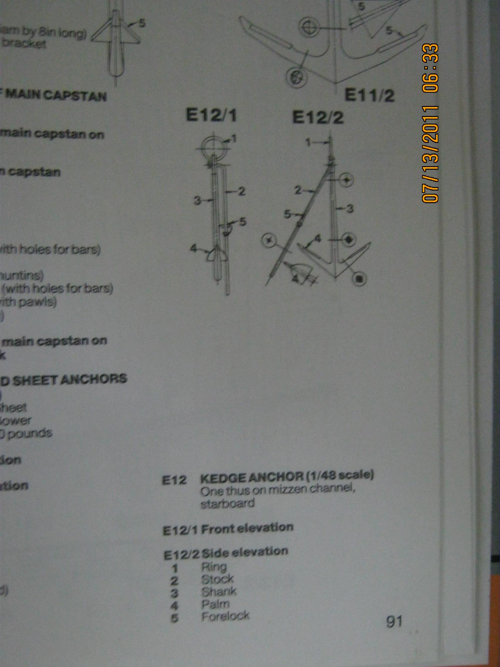

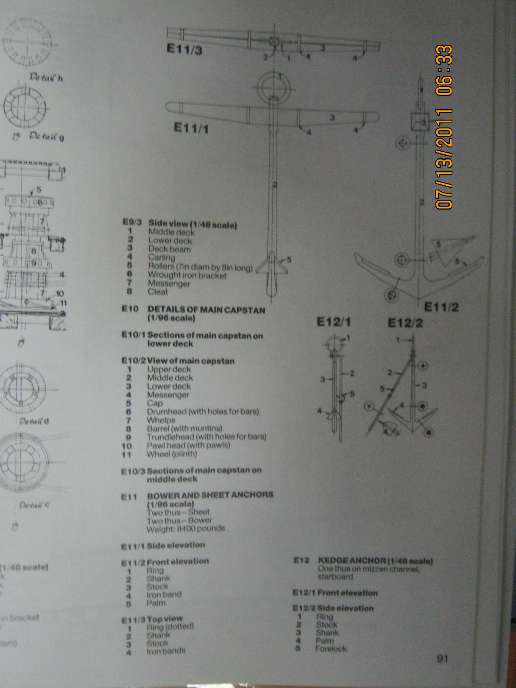

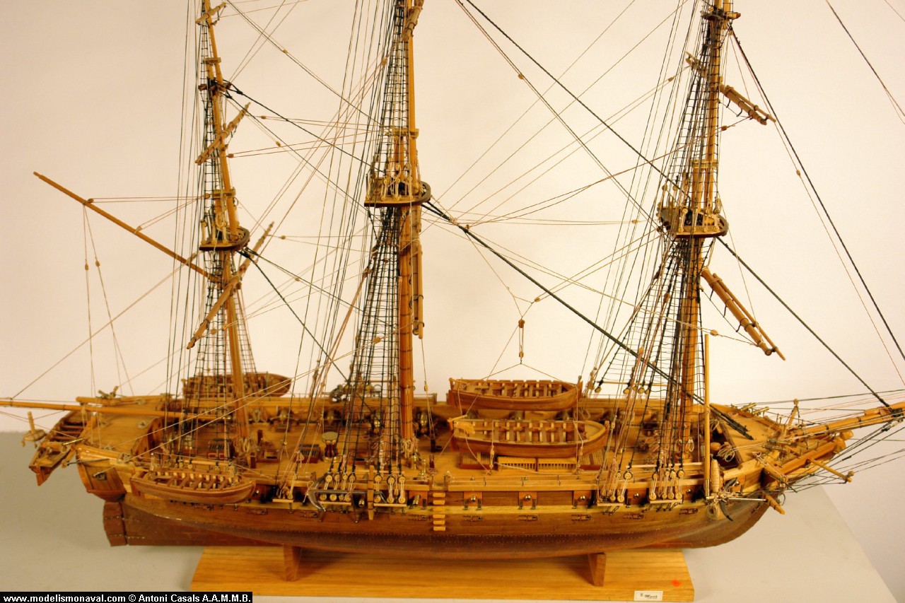

Que tal frigate, no he podido encontrar alguna imagen de esta anclaque se le llama ancla de temporal o de reserva, voy a buscar en internet, yo la vi colocada en un modelo del Victory en una exposición en Japón (una verdadera obra de arte a escala 1/300). la tenia colocada en las cadenas de la mesa de mesana, de hecho te pongo un par de fotos de la monografia del Victory, no se ve colocada, pero hace mención que la lleva en ese punto.
Mondfel hace mención de ella y dice que la colocaban en la mesa de mayor.
Las fotos las tome de la monografia y no se ven muy bien, pero se alcanza a leer (en ingles). La ancla grande corresponde a las cuatro delanteras y la pequeña a la de temporal.

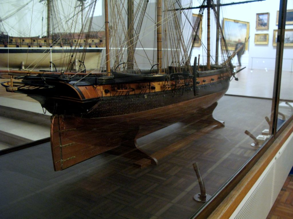

Que tal frigate, de momento te consegui estas imagenes de la corbeta francesa Creole, en este caso el ancla de reserva esta en la mesa de guarnición del mayor y sin cabo (en el caso del Victory tambíen es sin cabo). Espero te puedan ser de utilidad:

Manuel gracias por su ayuda, pero no soy convencido; es que en la primera imagen en ningún caso no son cinco anclas, tal vez, tal vez cuatro y creo que en la segunda imagen lo mismo.
Pero yo también intento buscar más sobre el tema y si encuentras algo igual te espero.
