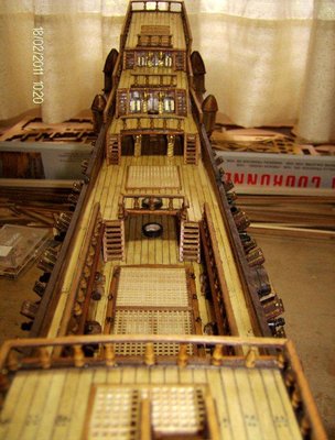

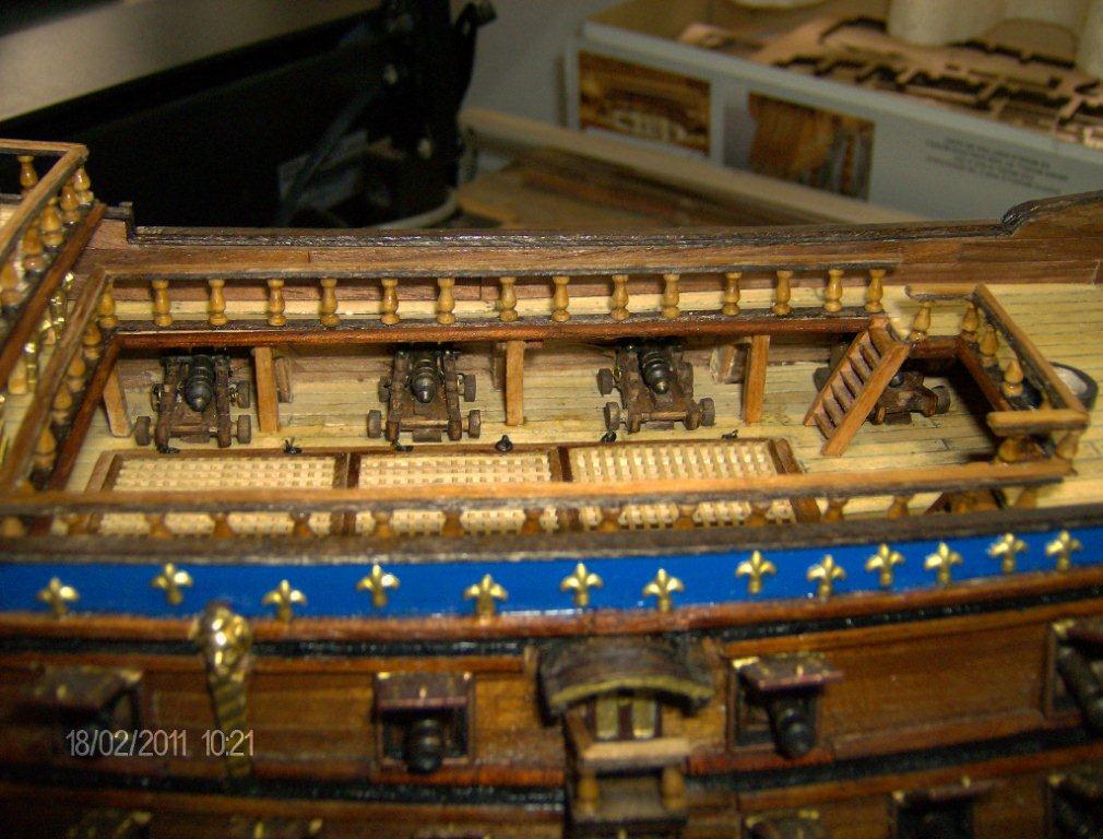

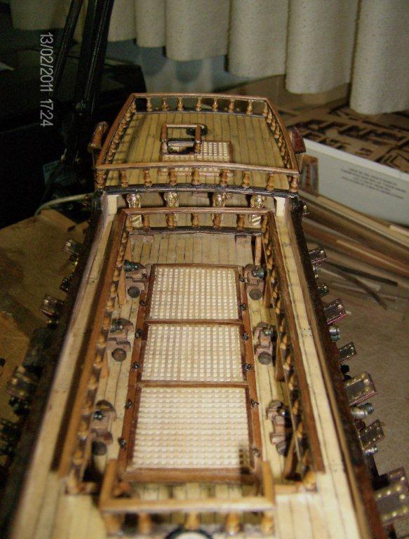

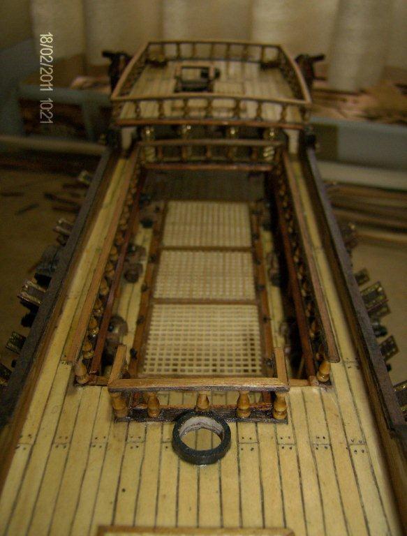

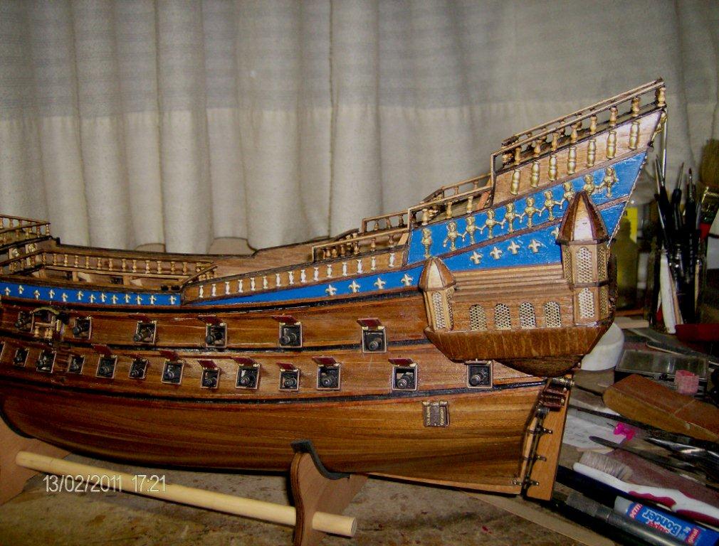

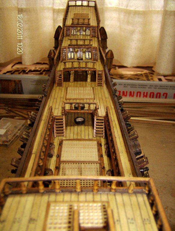

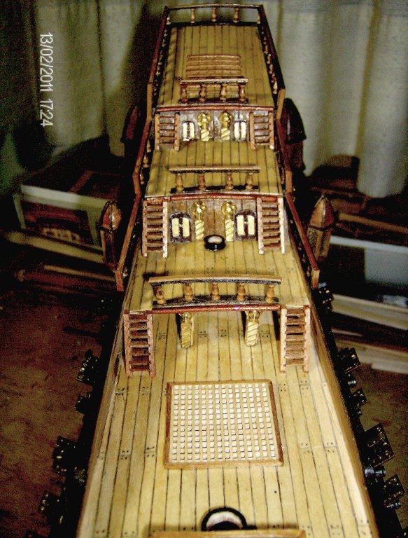

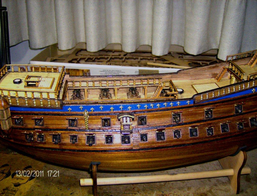

En las próximas imagenes muestro los cambios que realicé en los cantos de las cubiertas y en los pasamanos de las barandas.
Inicialmente use unos listones de 1x3 mm de grosor debiendo ser de 2x3 mm, entonces adicioné listones de 2x1 mm que tenía a mano. Estos últimos obedecen a que he quedado corto de naterialles (mederas) y me ha tocado improvisar. Lo anteriror obedece a que los amigos de Mantua no incluyen la madera que requiere el modelo y no dan la cara para responer por los faltantes :mrgreen: :evil:
Los remates de las cubiertas fue con listones de 2x2 mm redondeandole dos de las aristas y, en el otro lado me tocó lijar un poco para adaptarlos a la inclinación de las cubiertas..
espero los comentarios sobre el particular.
Juan M.

Te quedarón muy bien esos cantos y las barandillas yo las veo bien, me gusta el resultado final, lo único es el brillo del barniz, imagino que será por la camara de fotos, yo prefiero satinado sin brillo.
jmolinas
Mensajes: 1642
Re: LA COURONNE paso a paso de Juan M. Restrepo E.
Mensaje por jmolinas »
¿no se te han olvidado los cantos delante de las escaleras? Venga...no seas perezoso que el resto está fenomenal... :lol: (jo, me estoy pareciendo a la voz de la conciencia... :mrgreen:

josezerzo escribió:Te quedarón muy bien esos cantos y las barandillas yo las veo bien, me gusta el resultado final, lo único es el brillo del barniz, imagino que será por la camara de fotos, yo prefiero satinado sin brillo.
Jose, bienvenido tu comentario. Desde mi modelo anterior enpecé a usar un barniz satinado que en realidad da mucho brillo, a sugerencia de mi compañero de modelismo. con el Royal Caroline me quede muy a gusto, pero en éste no tanto, pues me quedan detalles que no son del todo de mi agrado. :mrgreen: Lo que veo ahora es que tratar de cambiar por otro tipo mate queda muy comlicada la cosa :roll:
Recibo más opiniones y gracias por ellas :wink:

jmolinas escribió:¿no se te han olvidado los cantos delante de las escaleras? Venga...no seas perezoso que el resto está fenomenal... :lol: (jo, me estoy pareciendo a la voz de la conciencia... :mrgreen:
:) :) :) No me dejas caer ninguna, No? Bueno de eso se trata :lol:
Hoy me pondré en ello, luego que reubique las cabinas de proa que me habían quedado interfiriendo con el primer obenque del trinquete.
Y gracias por los comentarios, ayudan tremendamente :wink:
Saludes tocayo
Juan M.
PD me estoy volviendo un experto en despegar cola blanca y ciano :) :)
Juan M.Restrepo E.
Mensajes: 556
De acuerdo a las sugerencias de JMolinas he completado las molduras(?) en los cantos de las cubiertas. Estoy seguro de que por las fotos se daran cuenta de que el amigo JMolinas tenía toda la razon :wink:
Muchas gracias por la sugerencia Tocayo, he quedado muy a gusto :lol:
Espero les gusten esos acabados.
Juan M.

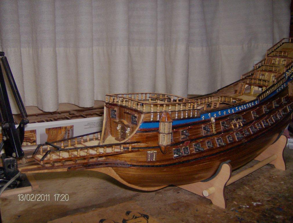

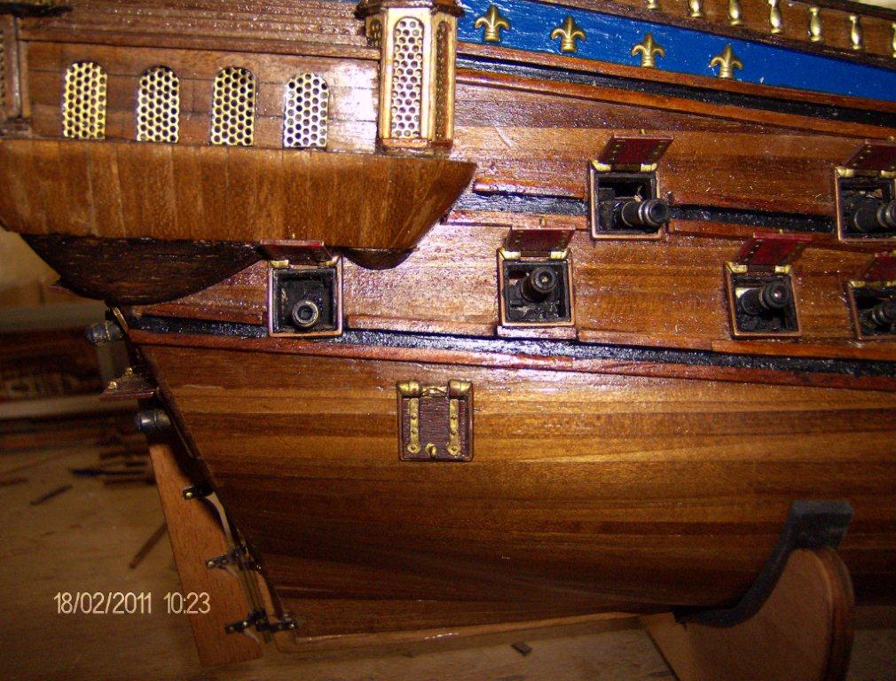

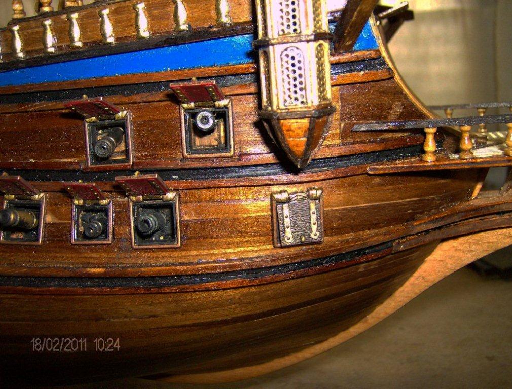

Con las próximas fotos deseo pedir la opinion sobre si monto o no dos cañones adicionales que no indica el kit, pero trae dos troneras a cada lado, en las cuales deje la pocibilidad de montarlos :? :roll:
El kit deja las troneras cerradas. La de popa la veo bastante baja, no obstante esta a la misma altura que las de guarda timon.
Para facilitar la apreciacion incluyo dos fotos de las citadas troneras.
Anticipándoles mis agradecimientos, reciban un cordial saludo.
Juan M. :) :) :)
