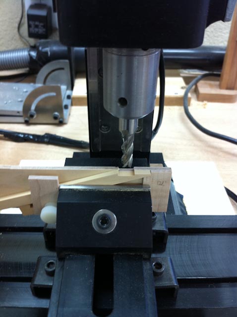

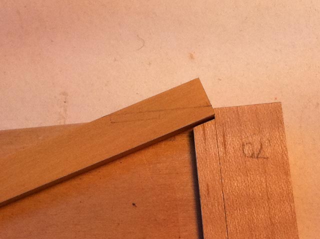

Bueno vamos animar un poco esto que parece que estamos de vacaciones :mrgreen:
Para aclarar un poco como se puede hacer los empalmes con la fresadora
Salu2 Jose

Una imagen vale por mil palabras.
Tan simple y no se me habia ocurrido !!!!! :?
gracias

No quiero guarrear el "post" de Isidro del Real Fenix, pero Jose, ¿seria posible un pequeño practicum mas detallado del proceso para la confeccion de los escarpes con la fresadora?

Spanien escribió:No quiero guarrear el "post" de Isidro del Real Fenix, pero Jose, ¿seria posible un pequeño practicum mas detallado del proceso para la confeccion de los escarpes con la fresadora?
Spanien
Bueno el merito no es mio es de otro foro, como ahora tengo tiempo pues enredo
Es facil un util el cual pones el angulo que le quieras dar y te salen todos iguales.
Yo lo que hago es poner los dos listones juntos en la fresadora con el angulo adecuado y me salen para pegar sin tener que tocarlos.
Salu2 Jose

La sencillez caracteriza a los genios!!!
Gracias por el truquito.
