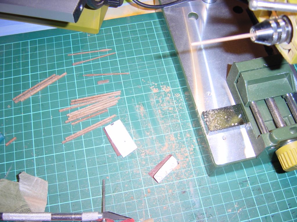

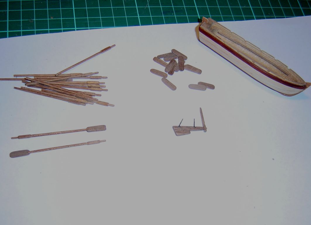

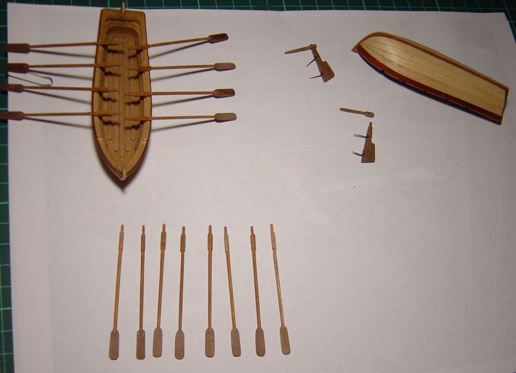

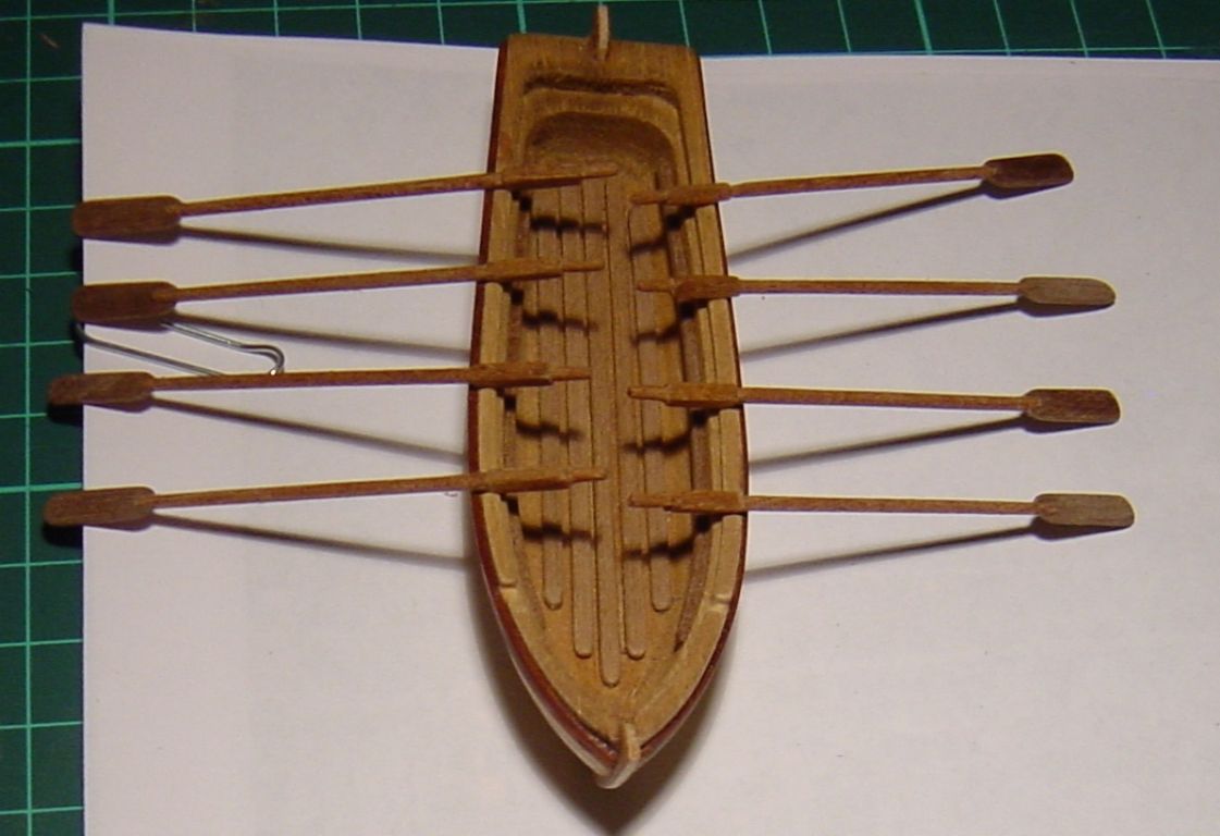

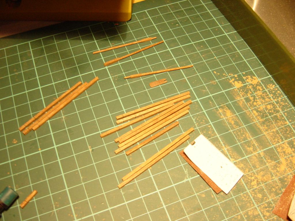

Y por ultimo los remos, que creo que es lo que más trabajo me han dado. Utilice el taladro con el soporte para tornear los listones de 2x2 y darle la forma que mas o menos deseaba, eso si me he cargado mas de uno y de dos y de tres,,, listoncillos tratando de tornearlos, como siempre cuando termine el ultimo es cuando parece que le estaba pillando el tranquillo.
Y poco más, seguramente pinte el casco de los botes con los colores reglamentarios (amarillo-negro-blanco) y deje el interior de los botes en barniz, pero aun esta por decidir.

Un trabajo como siempre detallado y bien realizado, me tienes que decir que has usado de soporte para tornear,con las gubias o lo has hecho a pulso.
Re: HMS VICTORY de Corel
Que va Jose, ni gubias ni nada, el presupuesto para maquinaria y herramientas esta agotado hasta el año próximo.josezerzo escribió:Un trabajo como siempre detallado y bien realizado, me tienes que decir que has usado de soporte para tornear,con las gubias o lo has hecho a pulso.
Es sencillo, después de cortar los listones, le hago una pequeña muesca y marco y rebajo un poco con la cuchilla para delimitar la parte que quiero redondear de la que no, luego pongo el listón por el extremo en el taladro que esta montado en su soporte en vertical.
Después, nada doblas un trozo de lija y envuelves con ella el listón y vas ejerciendo un poco de presión sobre la madera, no mucha básicamente por dos motivos.
El primero como el listón es muy pequeño a la que presionas un poco de mas te parte por la zona donde has realizado la marca y Segundo y mas importante como presiones mucho te chumascas los dedos por que el papel de lija por la fricción se pone a parir.
Un Saludo Jose y ánimo con el Hidria, para mi eso de los planos y el tener que montar un modelo de la nada es pura imaginación y artesanía.

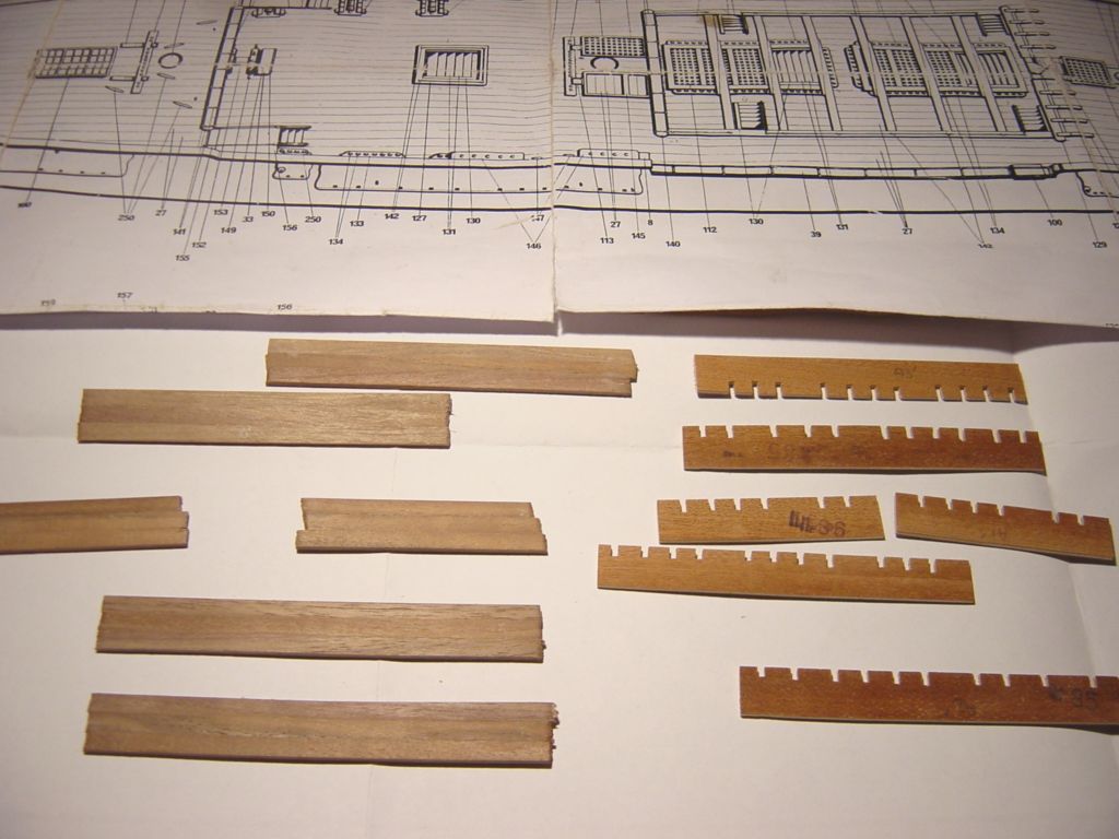

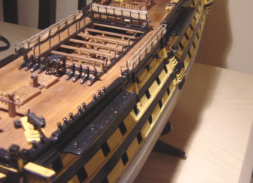

El siguiente paso serán las mesas de guarnición del animalito.

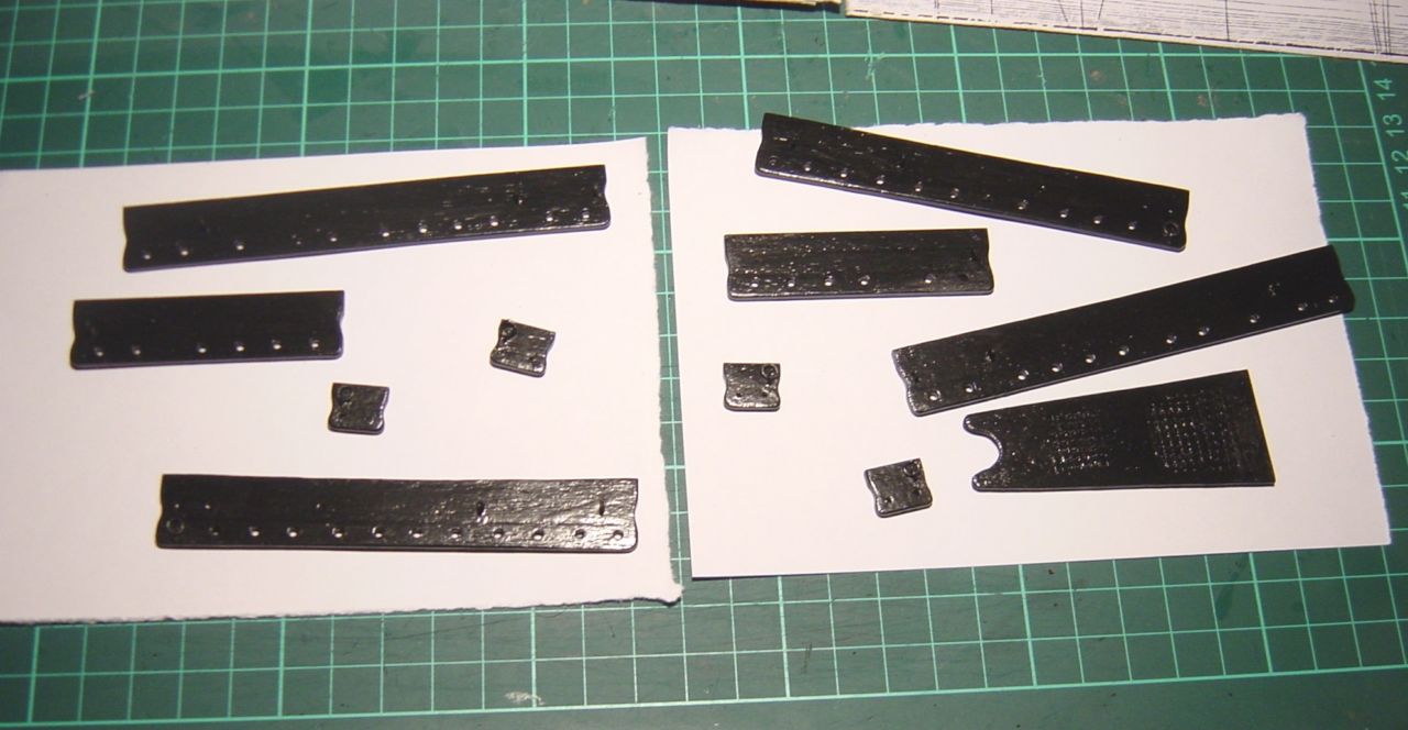

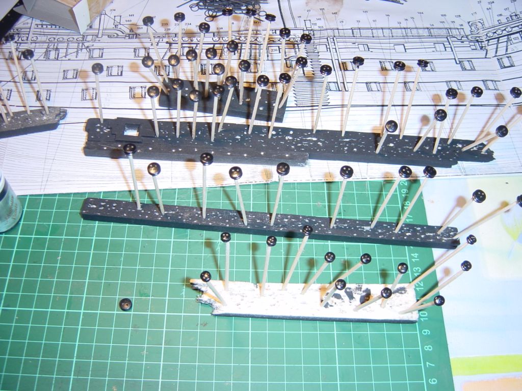

Mi primera intención fue utilizar las tablillas pre-troqueladas que trae el kit, pero después de algunas medidas y unas cuantas pruebas he preferido pegar cuatro listones que sobraban por hay y hacerlas a mi gusto

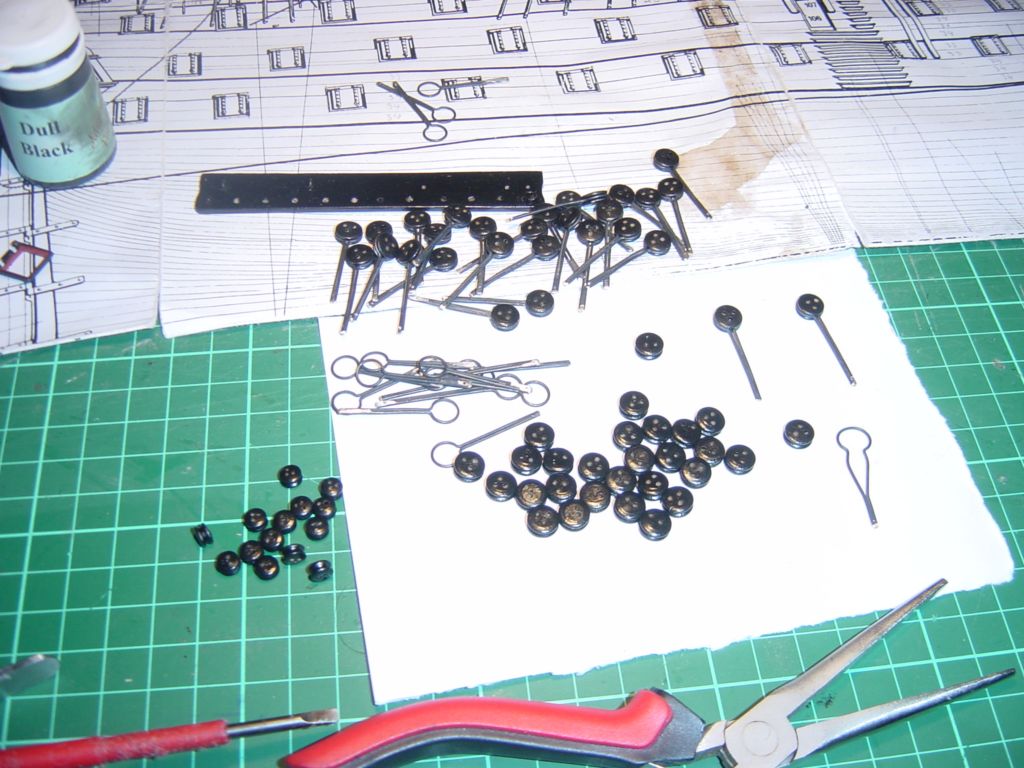

Hay pongo también unas fotos del proceso de montaje y de los cadenotes a las vigotas en este caso si que voy a utilizar los elementos del Kit.
He dejado los botes aparcados a falta de pintura y algunos retoques que ya les daré antes de montarlos en el barco, pero eso aun no toca.

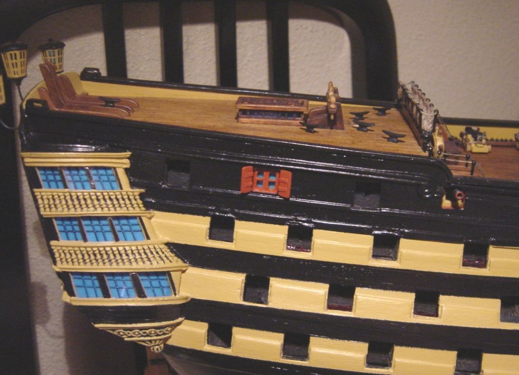

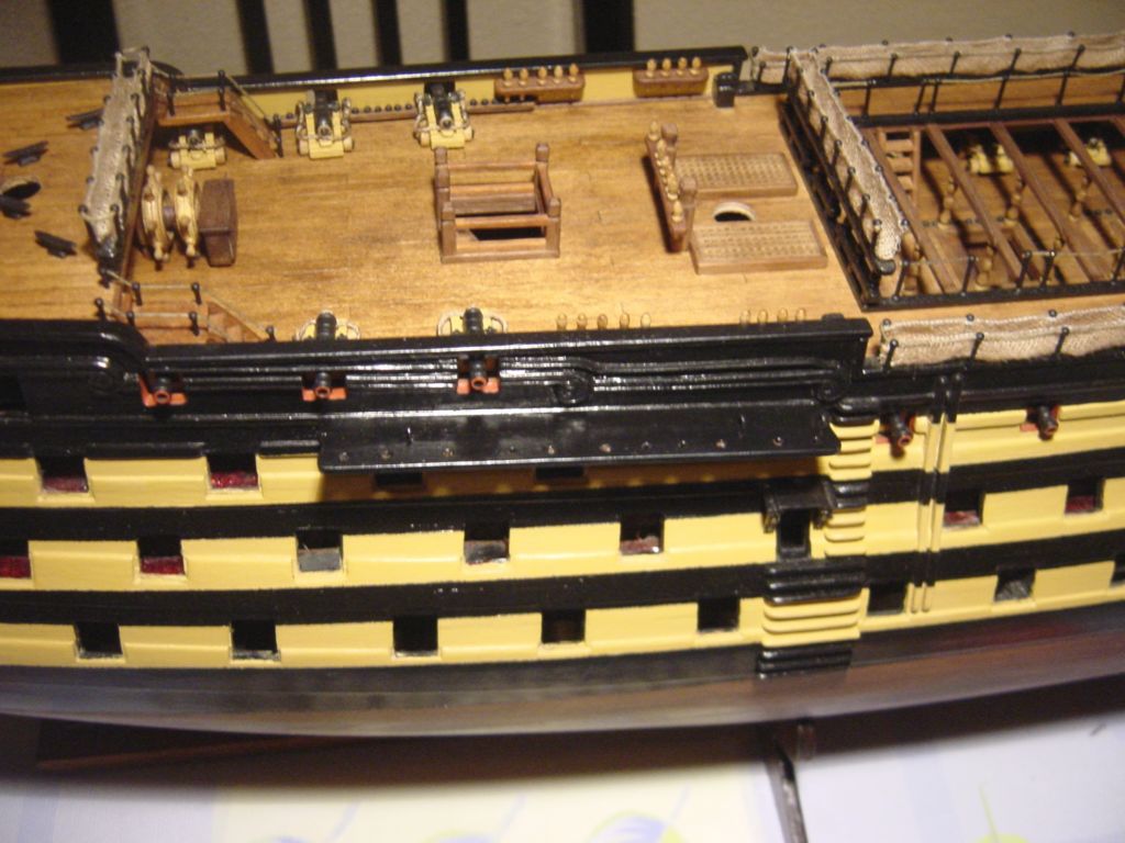

He realizado una ventana en una de las troneras detalle que se me había pasado por alto.

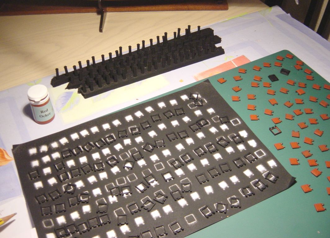

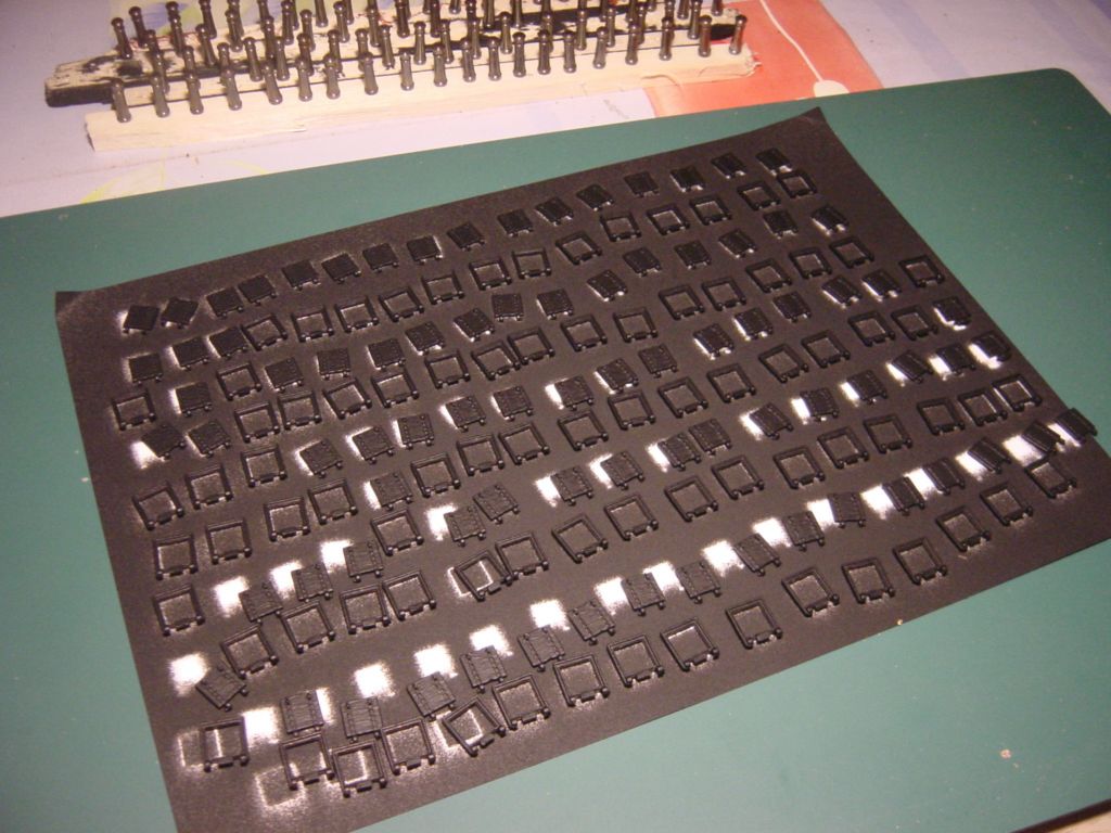

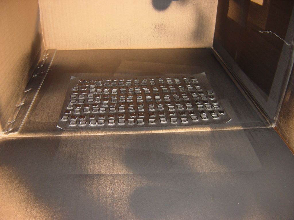

Por otro lado voy pintado las portas y las medias cañas de los cañones, el proceso fácil, después de eliminar impurezas con la lima, spray de imprimación y luego pincel y paciencia.
En el caso de las portas la pintura negra no esta aplicada a pincel si no que es un aerosol de los chino negro mate (2 euros) y lo cierto es que después de probar no me disgusto el resultado, al contrario. El resto de retoques y elementos si que a pincel.
Y poca cosa mas, de momento muchas cosas en danza pero ninguna terminada.

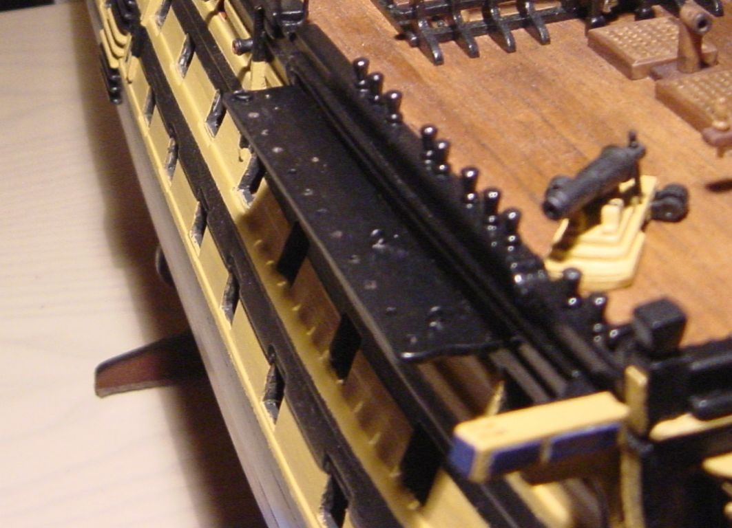

Hola Calde, extraordinarios avances si señor, veo que las mesas de guarnición que trae el Kit, son un poco cutres o es el efecto optico.
Julián.J
Julián.J
No son gran cosa la verdad, pero bueno al menos te dan la opción, si no te complicas la vida puedes apañarte con las pre-troqueladas de la caja de montaje.Julian.J escribió:Hola Calde, extraordinarios avances si señor, veo que las mesas de guarnición que trae el Kit, son un poco cutres o es el efecto optico.
Julián.J
Pero si quieres algo mas serio, desde luego tienes que ir a los planos que bajo mi punto de vista son bastante buenos.
El problema que encontré con las mesas de guarnición del kit, era básicamente de medidas el largo de algunas unidades no me coincidía con el del modelo, una cuestión de milímetros, pero a veces con unos milímetros te vas muy lejos. Y si lijabas o añadias madera luego las ranuras para los cadenotes (ya troqueladas) empezaban a descuadrar ...
Resumiendo tardaba menos realizándolas desde el principio que parcheando las mesas del Kit y luego cuadrando ranuras, solución que además no me convencía nada.

Hola Calde esas mesas de guarnición te han quedado muy bien y la ventana la verdad que merece la pena el resultado, sobre los aerosoles si me permites un consejo compra spray de imprimación, esto hará que la pintura que le pongas agarre bien, yo usaba de vallejo, ahora con el aerógrafo ya es otra cosa.
