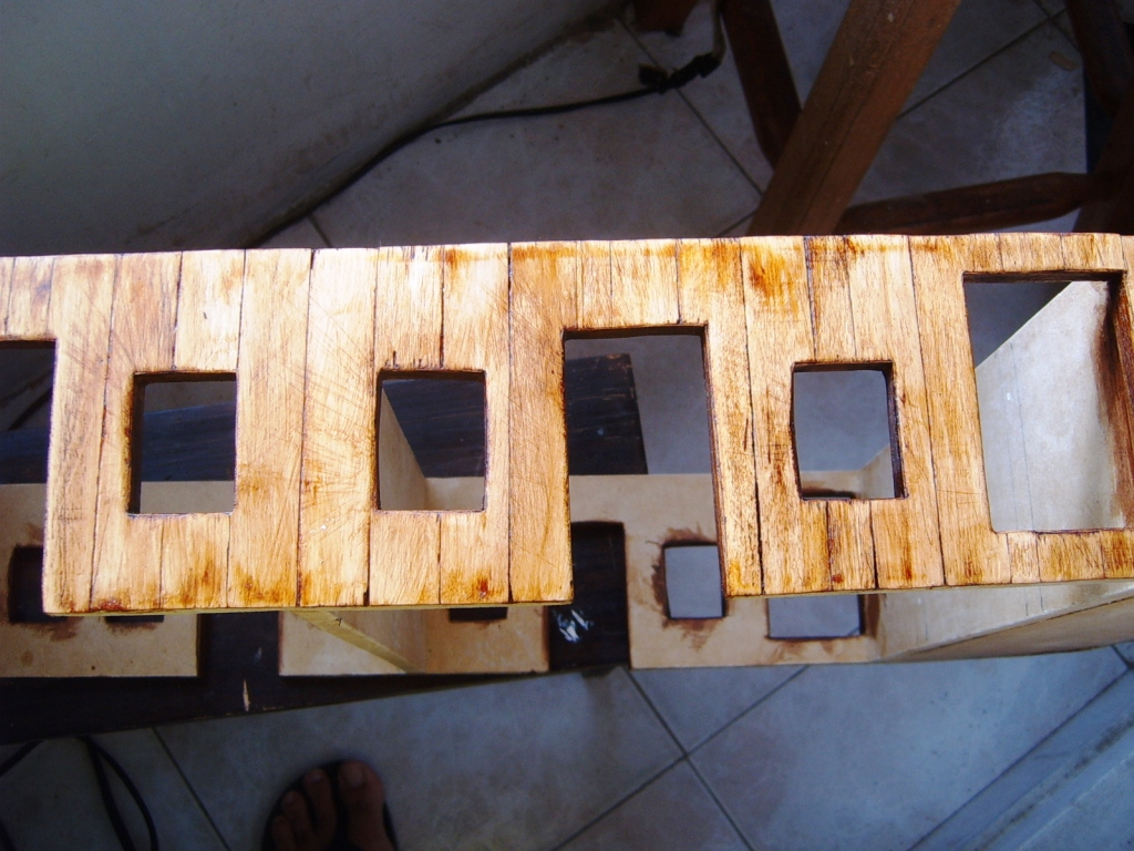

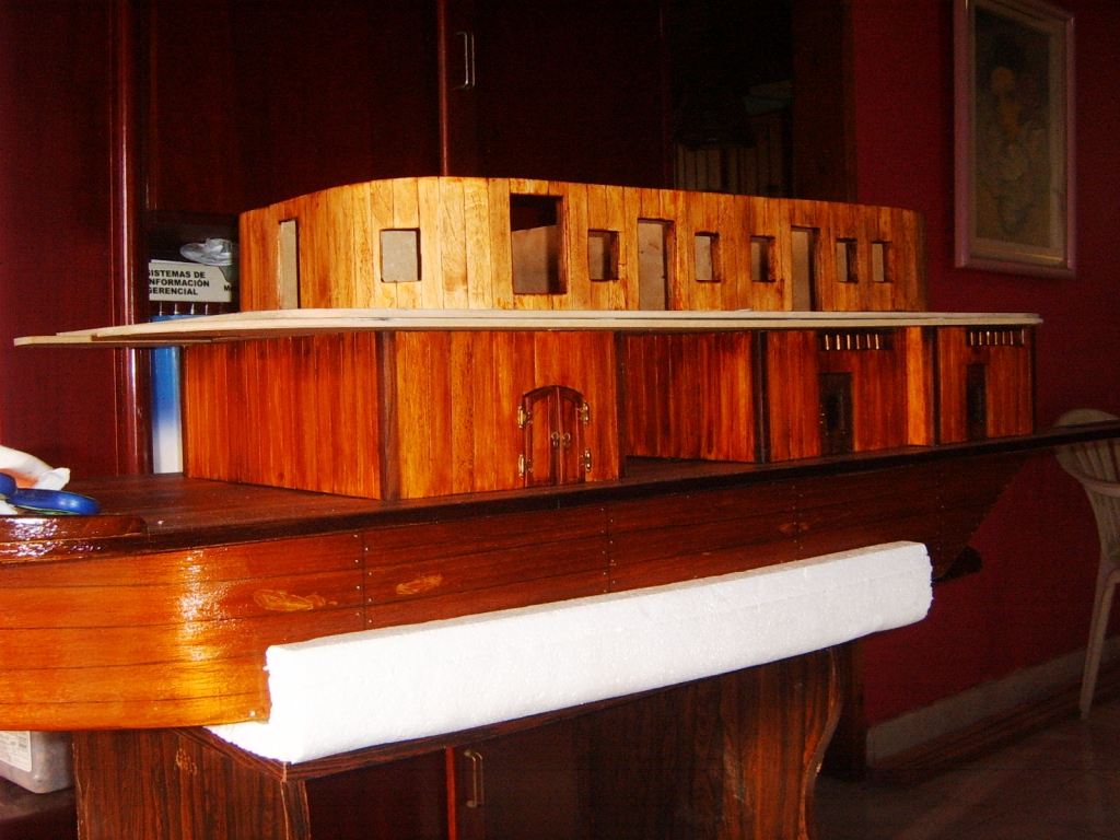

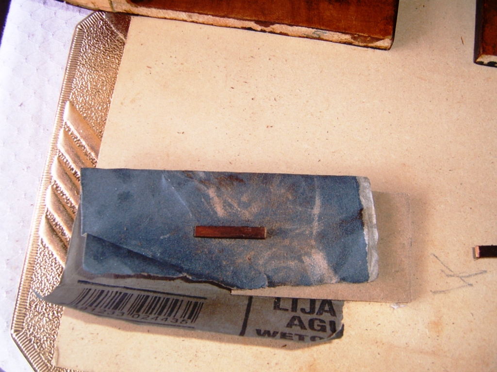

lijado luego del tapaporos y aplique la tinta color saman, (usando trapo)

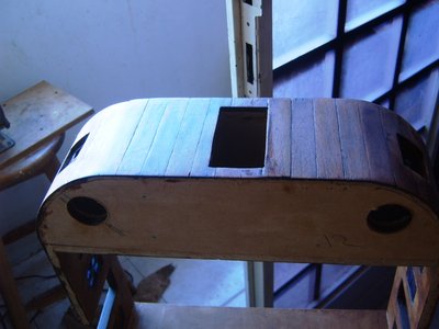

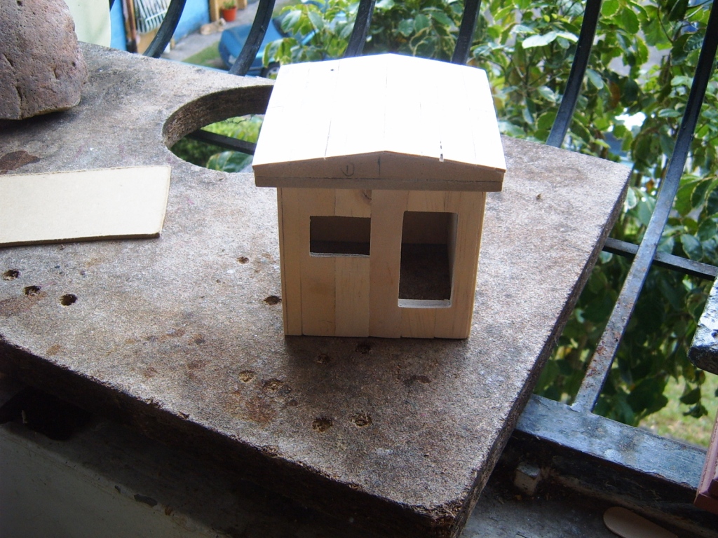

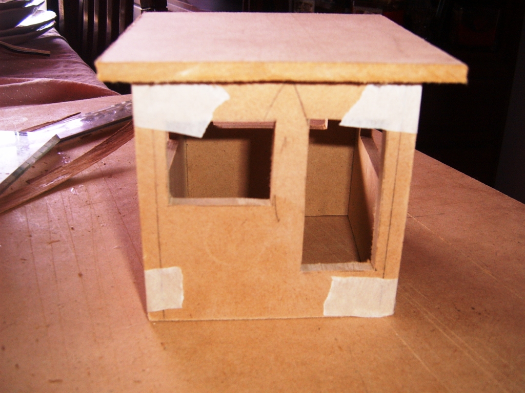

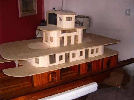

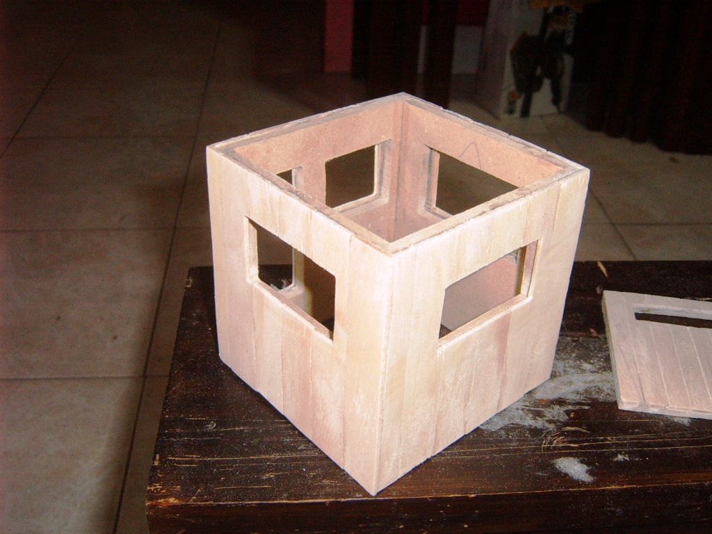

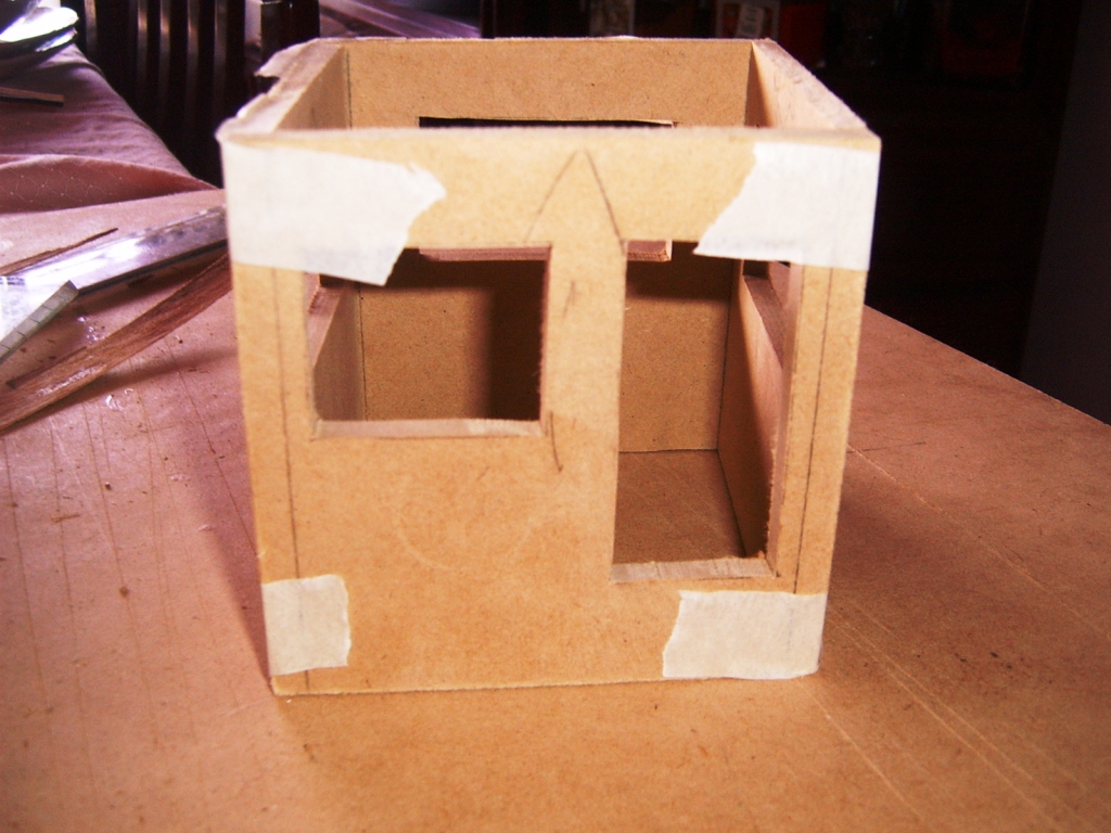

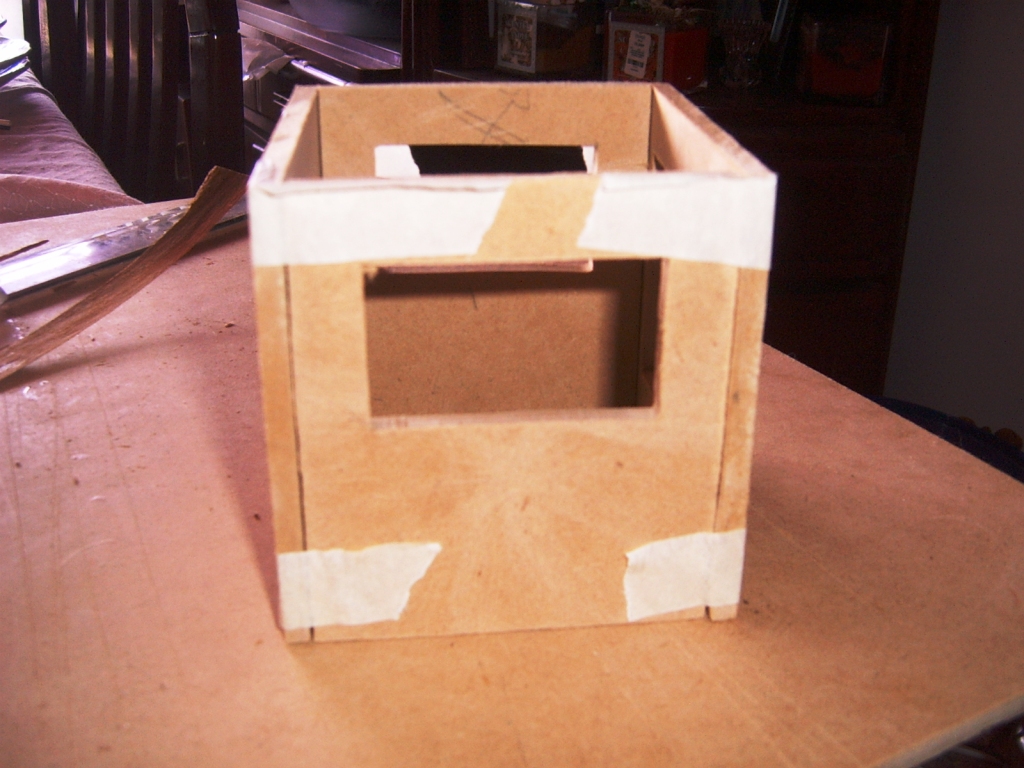

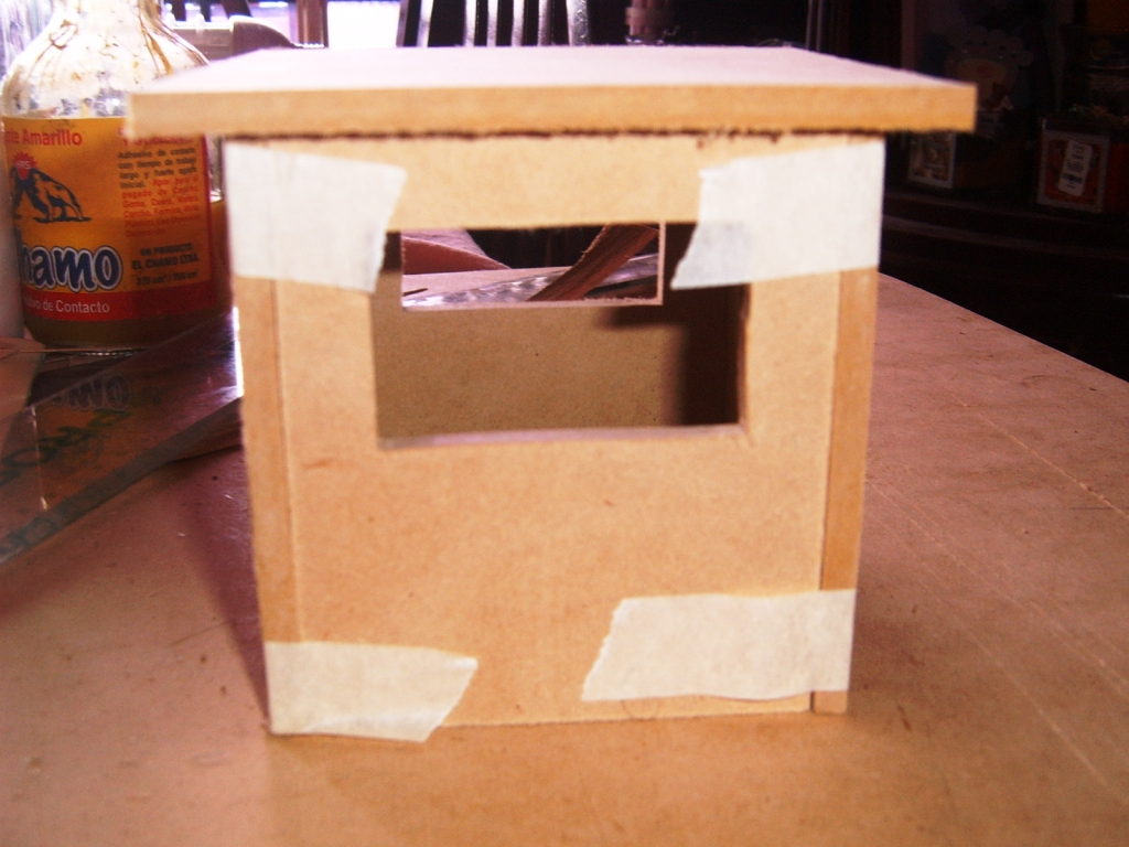

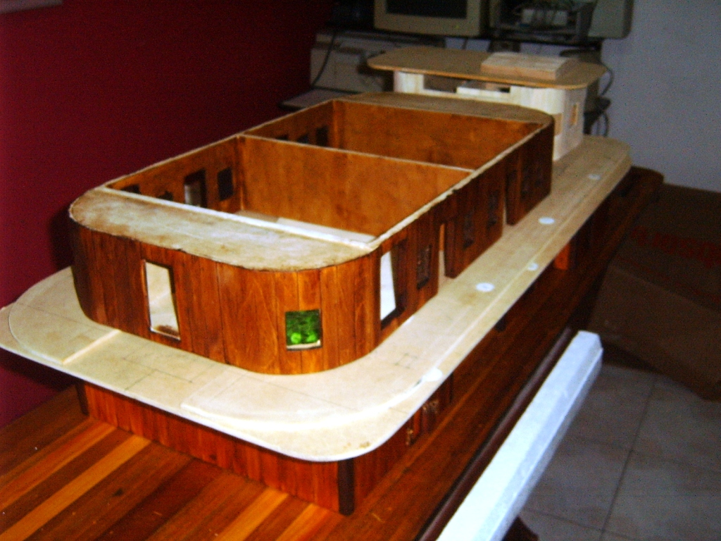

construccion del mamparo del timonel
saque las paredes de los mamparos en mdf, de 5 ml.
pegue con cola para madera
forrado
forrado
forrado del piso, dejando abertura del timon.

Si a la hora de asentarlo en la superficie observas que existen lugares que no asientan parejo recuerda que puedes pegar un lienzo completo de lija sobre on pedazo de contachapado y luego lijar contra este saludos

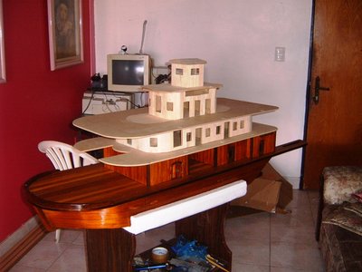

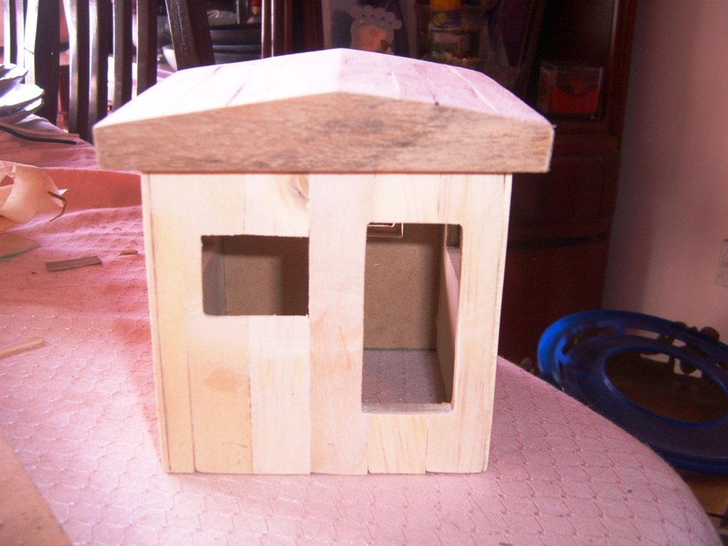

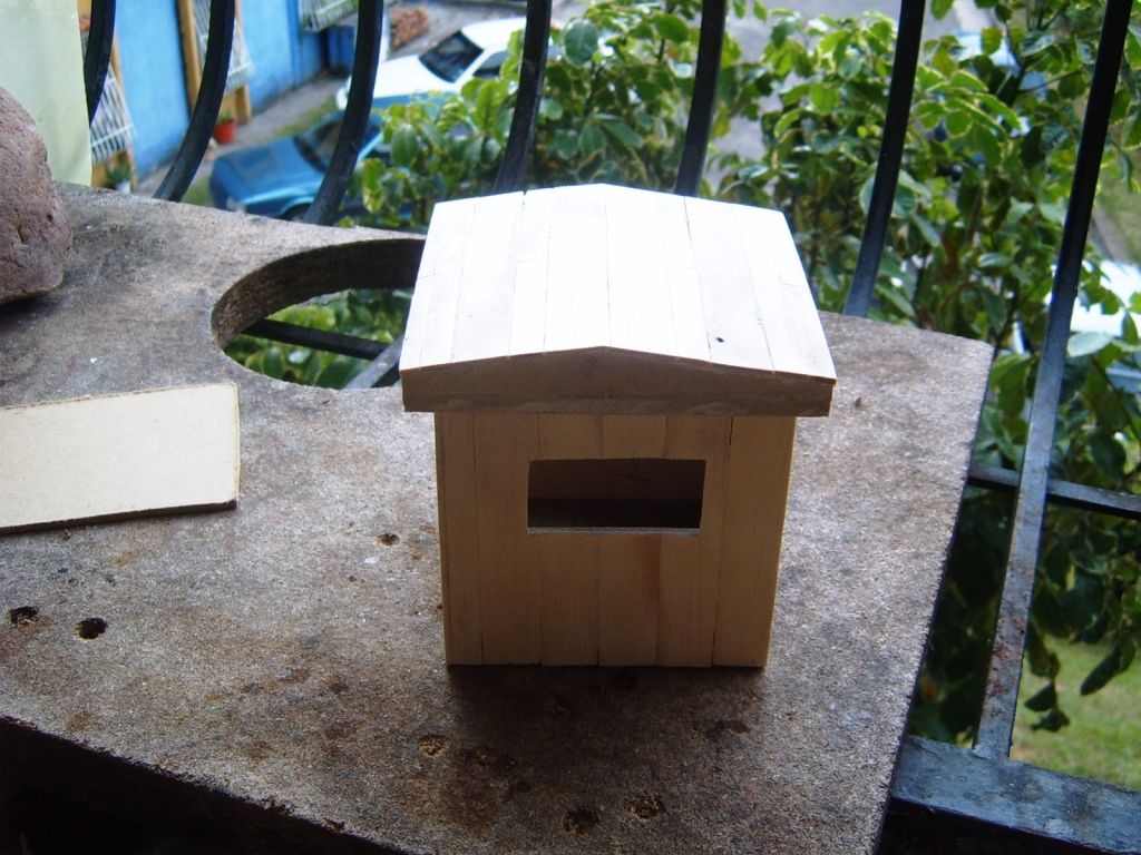

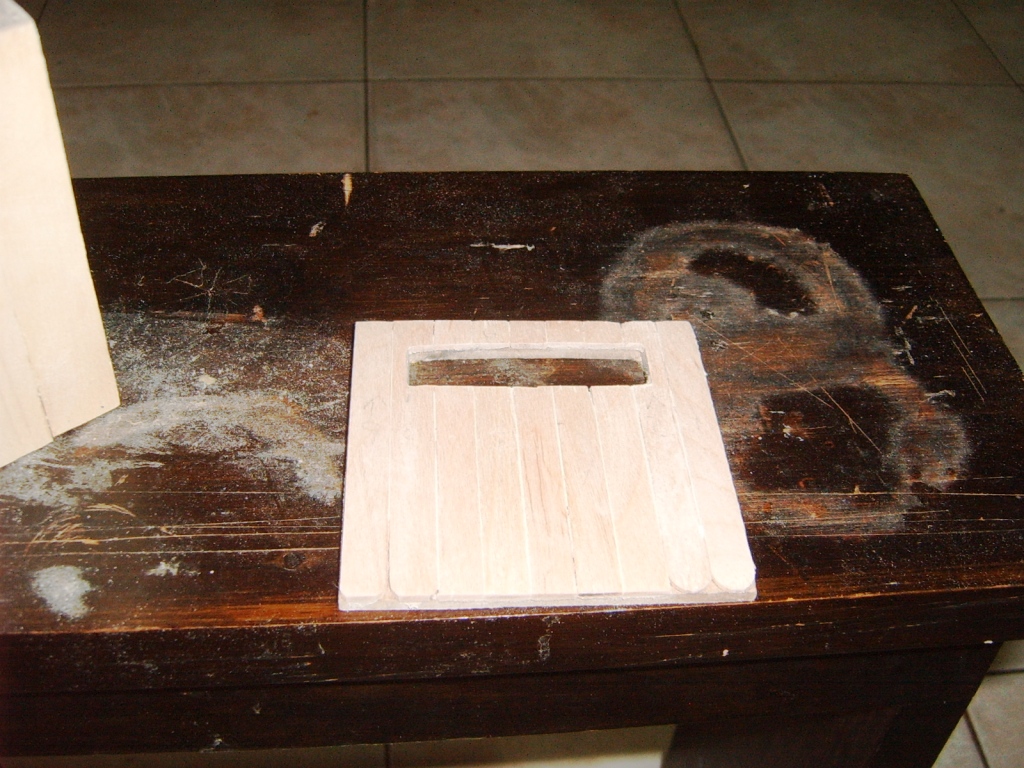

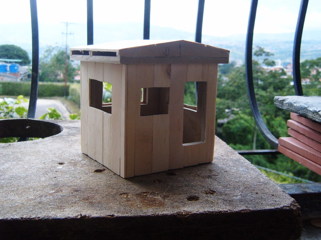

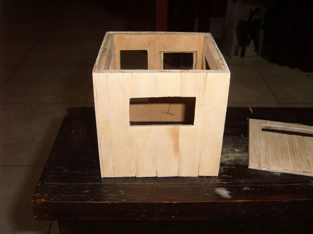

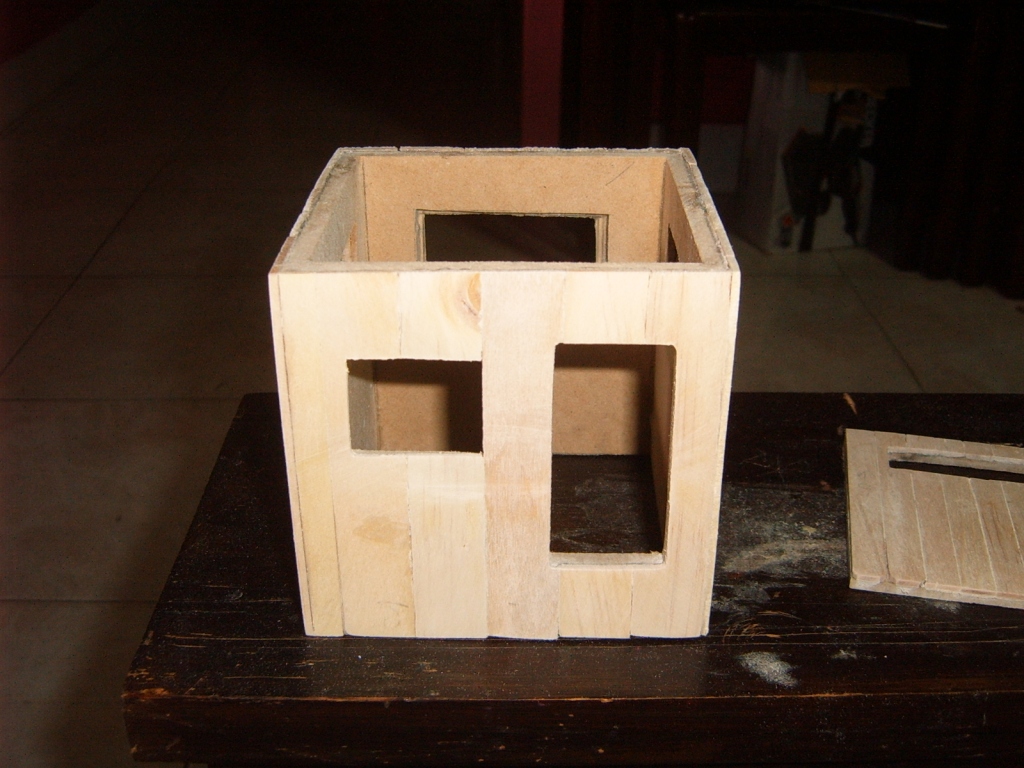

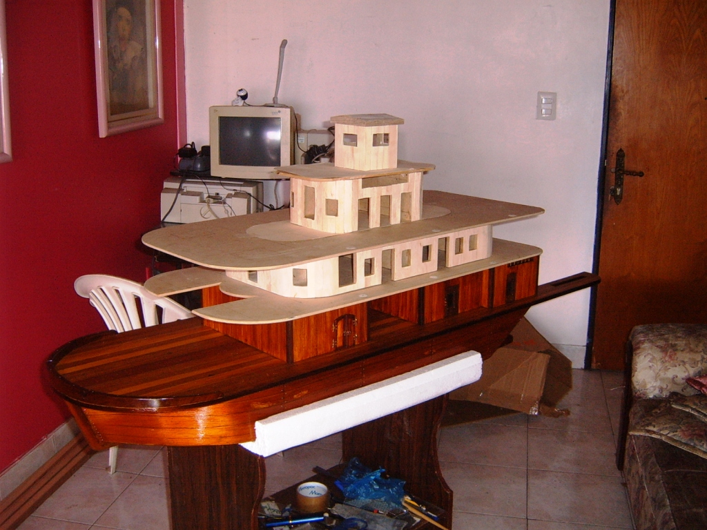

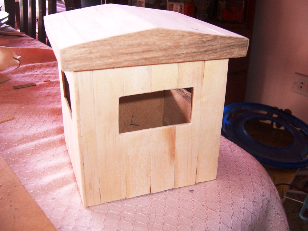

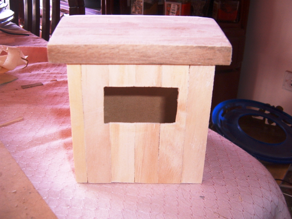

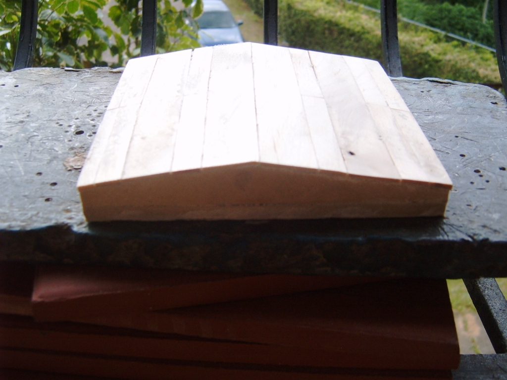

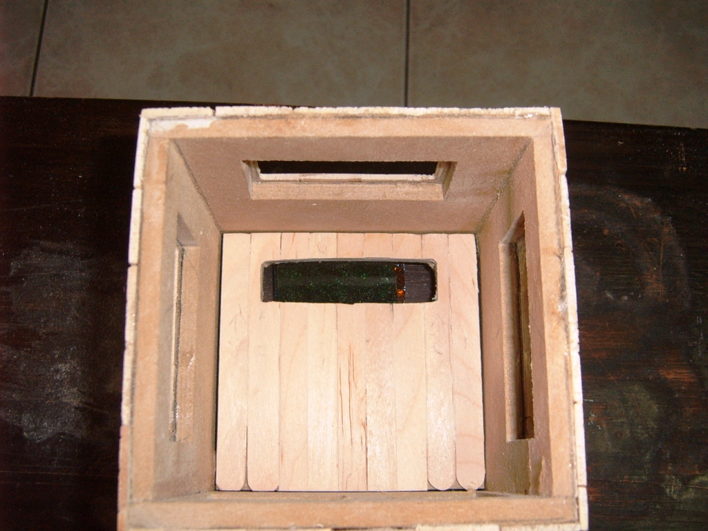

siguel puesto del timonel, adelante algo, falta forrar adentro y colocar vidrios y las ventanas, puertas, todavia hay que hacerle trabajos. :?: :?: :?: :?:

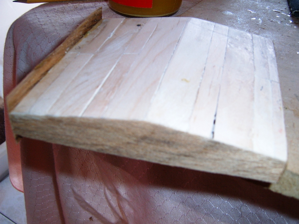

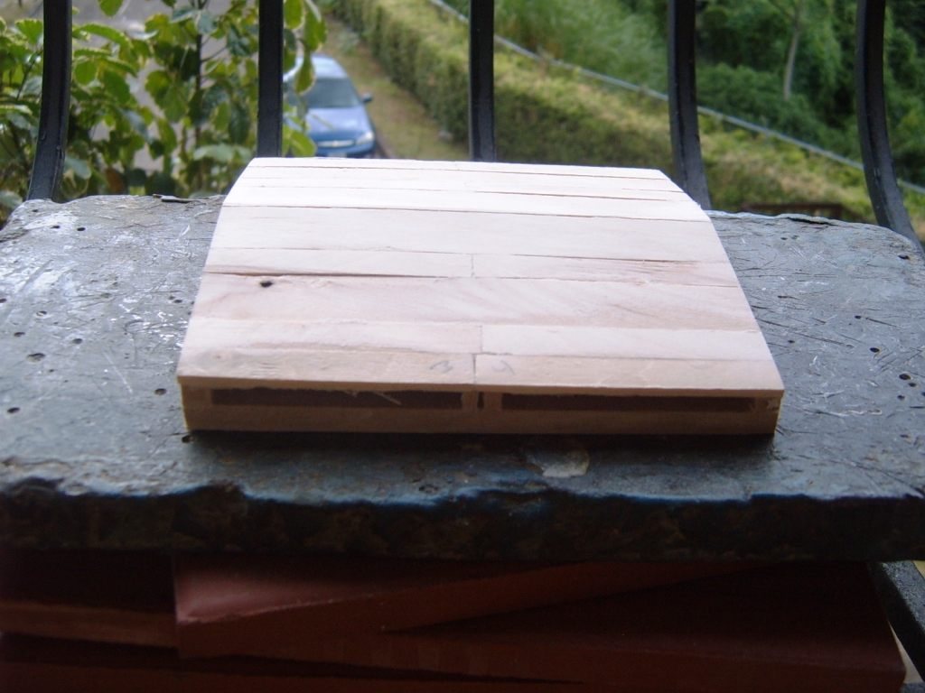

techo lo hice como las puertas entamborado, para que se vea mas grueso, y robusto.
forre con chapilla de madera los bordes.

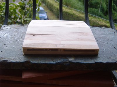

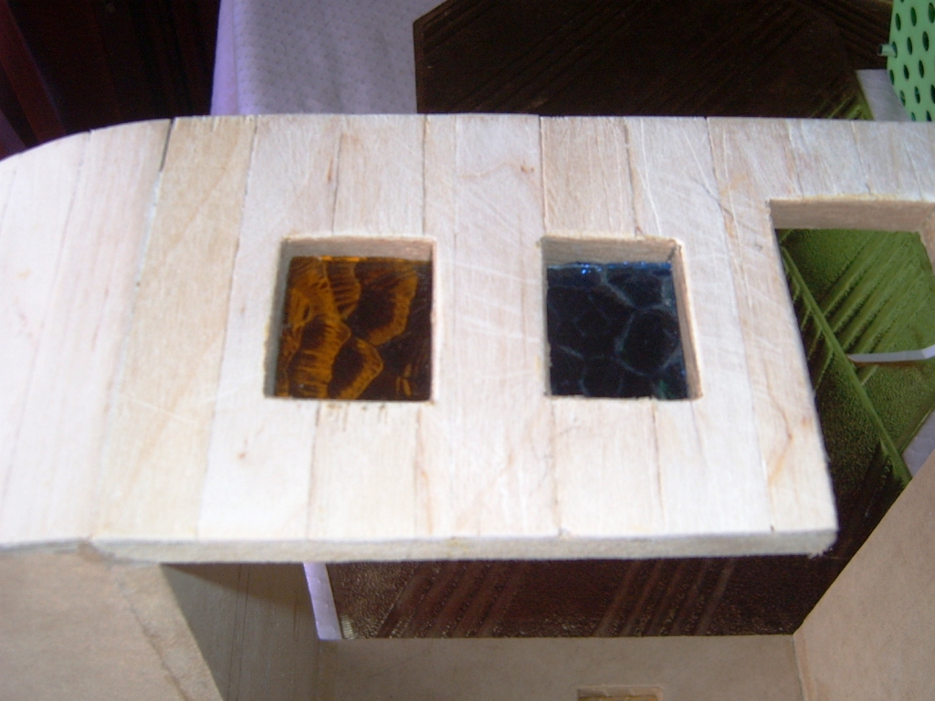

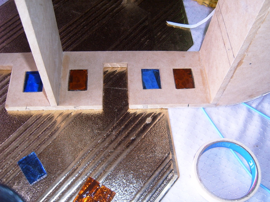

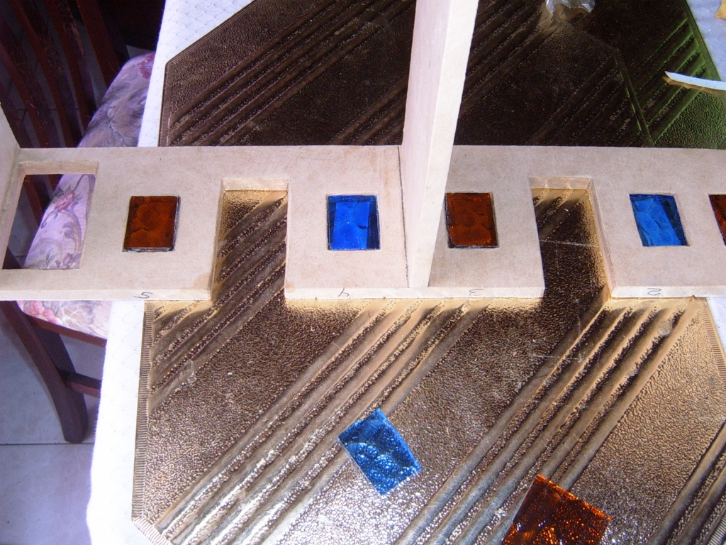

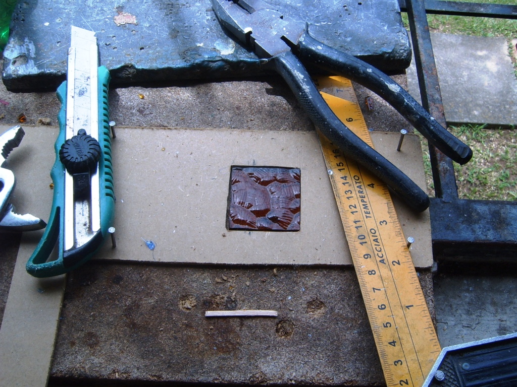

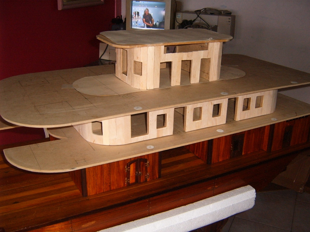

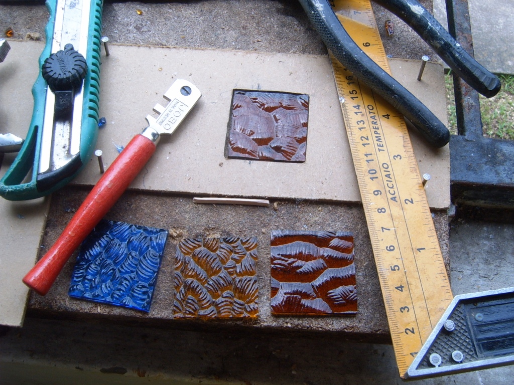

el mamparo de pasajeros le voy a colocar las ventanas en vitral para simular el vidrio y no es simular, pues es vidrio, pero como tengo son cuadros pequeños se me dificultaba cortarlos, por lo que se desliza y hay que marcarlo por el lado liso, quedando la superficie rugosa hacia abajo, asi que es dificil fijarlo y que no se mueva al momento de trazar o pasar el corta vidrio, por lo que se me ocurrio la idea de hacer en una tabla de mf, tambien puede ser un contraechapado, el recuadro donde me entre preciso el vidrio y asi poderlo cortar a las medida que necesitemos, sin que se nos mueva. hay les dejo ese truquillo.

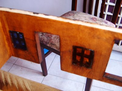

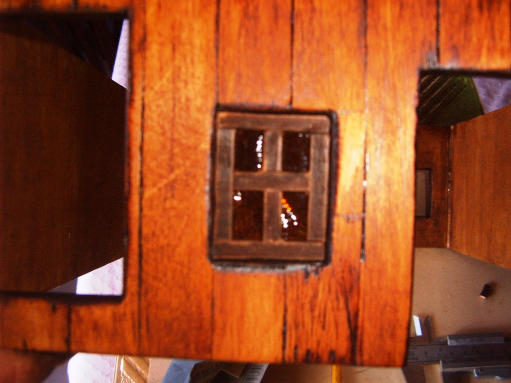

asi las hice:
asi las hice:

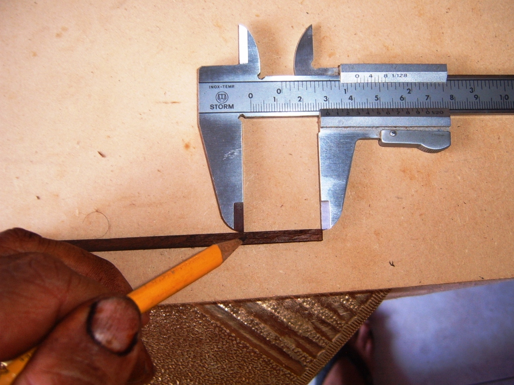

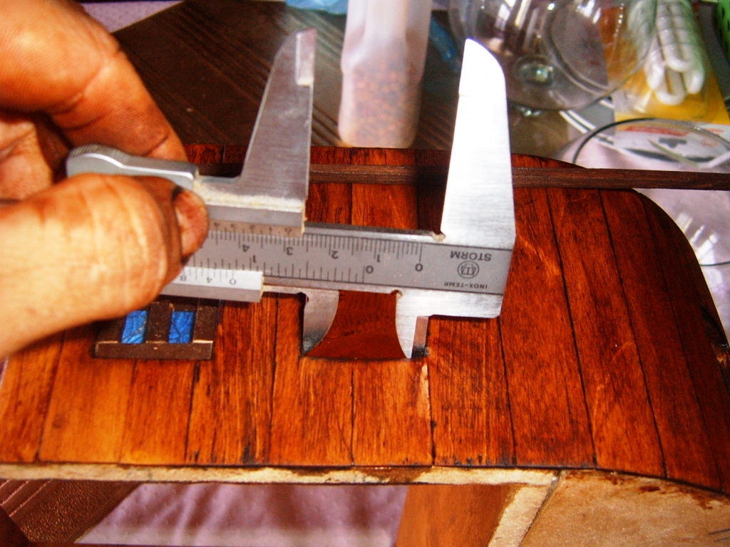

utilice un pie de rey para tomar las medidas de los marcos

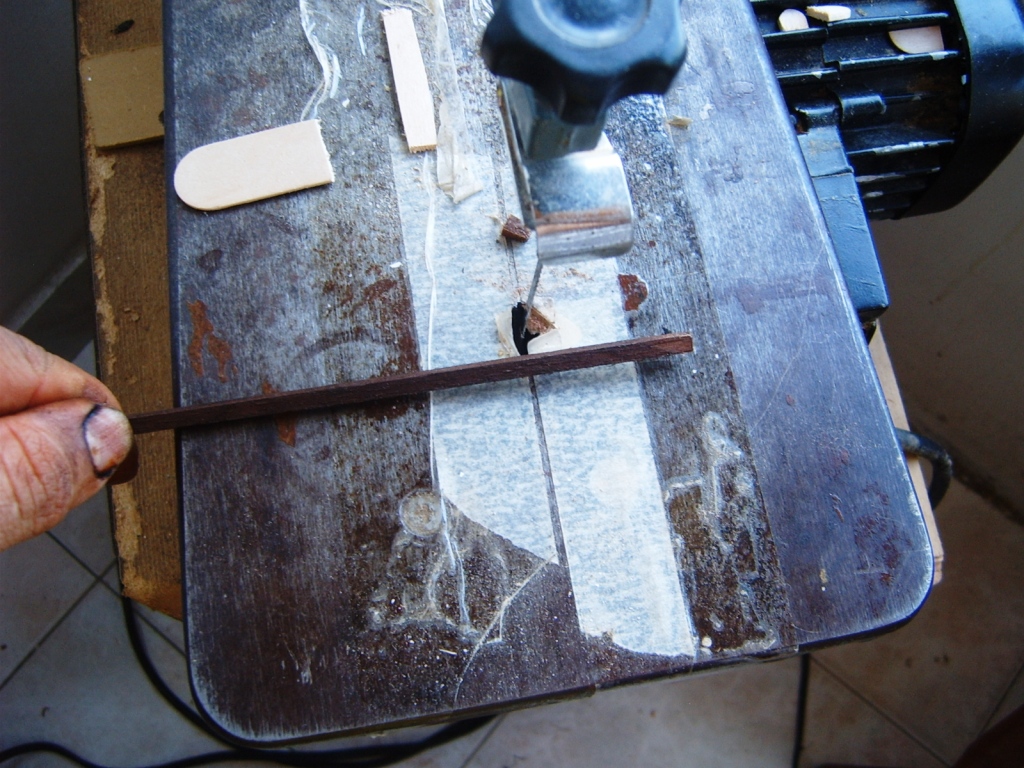

marque el lintoncito
corte
corte
lije asperesas de las puntas.
introduje, habia marcado la parte superior de la ventana
ajuste en su sitio. (sin pegamento)

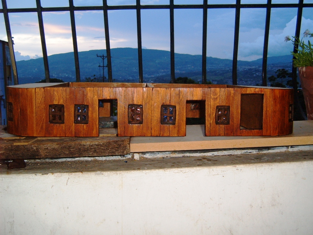

Re: el rey del misisipi

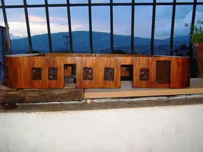

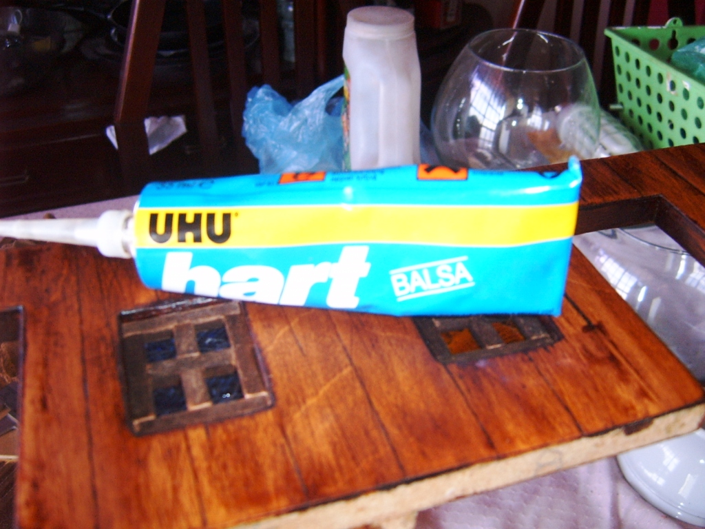

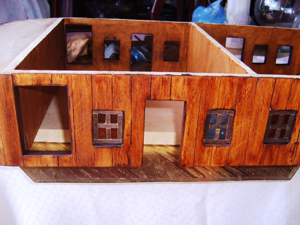

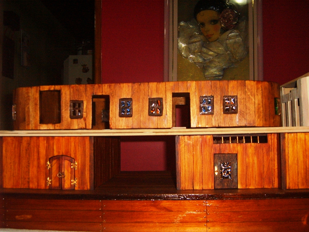

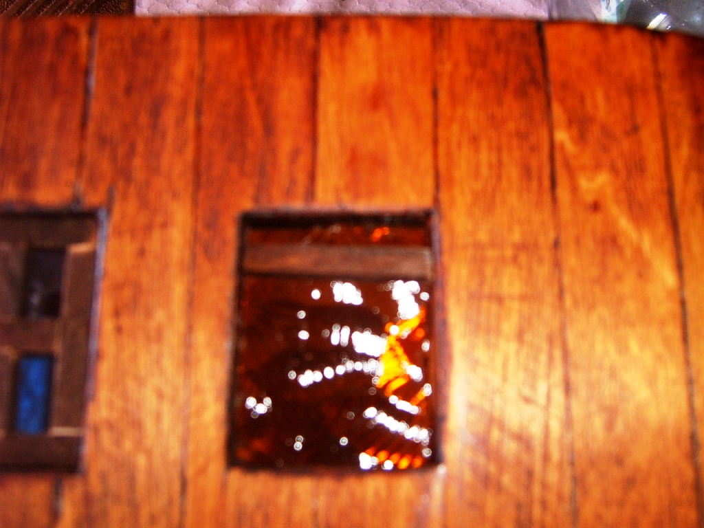

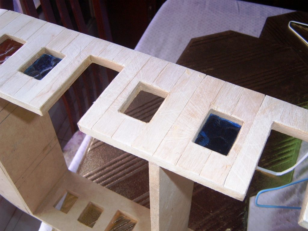

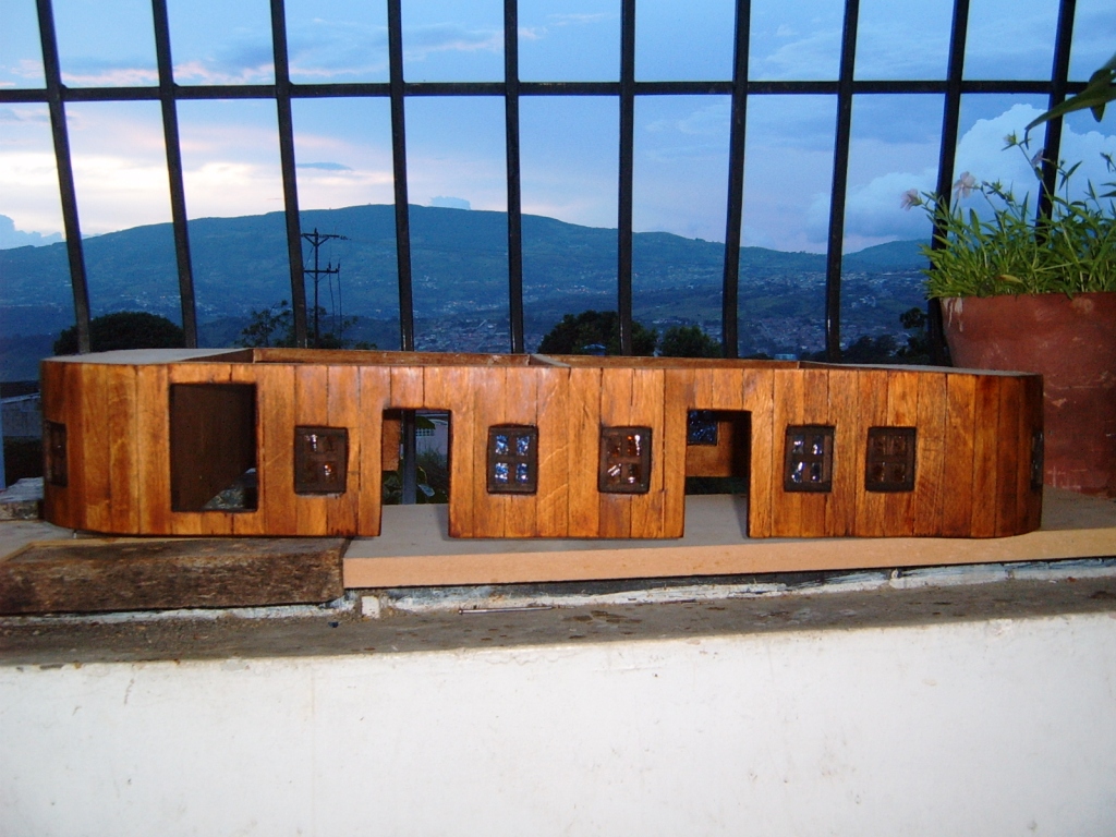

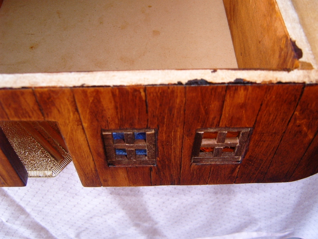

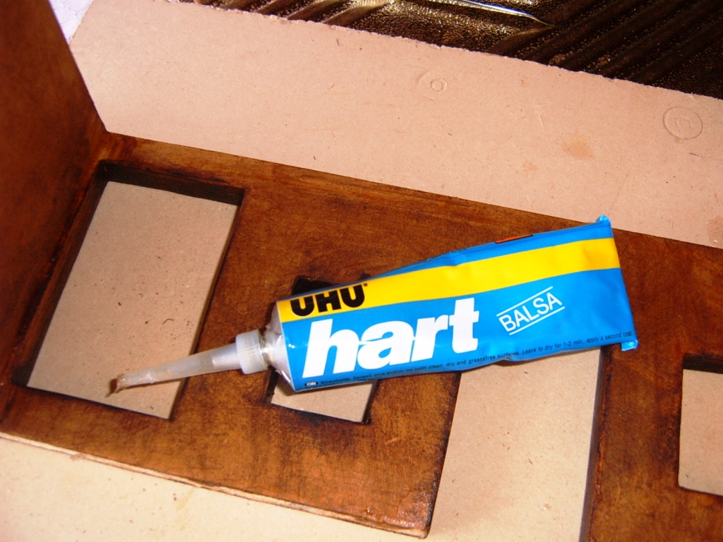

luego de tener cortado todos los marcos de las ventanas laterales, procedi a pegarlas, use un pegamento, que consegui por casualidad, que habia adquirido mi hermana tiempo antes y resulto ser fenomenal. excelente producto, aunque en la parte de foros de materiales empleados, consulte porque tenia duda de como seria, pero vi que era poco utilizado o conocido, asi que lo probe luego de 12 horas de secado le hice golpes fuertes con martillo de goma sobre las ventanas y nada que ni se movio, paso la prueba je je je :P :P :P :P :P , aunque seca en pocos minutos y ya se le puede hacer presion fuerte que no despega, lo recomiendo, y sobre vidrio y madera, y sobre madera, ademas tiene una propiedad que sirve para rellenar como zanjitas que queden y es 90% transparente.
pegamento uhu,
pegamento uhu,
aqui seco el pegante ya, pero falta pulirlas y limpiarlas, mas adelante lo haremos. falta colocar marcos a las ventanas que van en direccion a proa y popa. y viceversa.

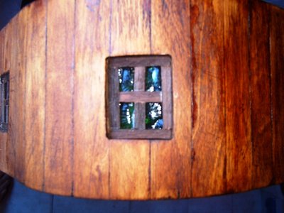

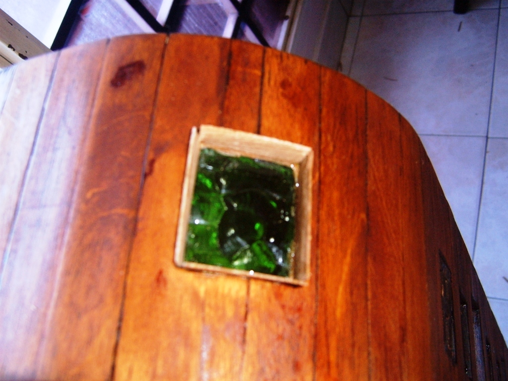

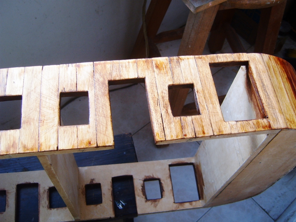

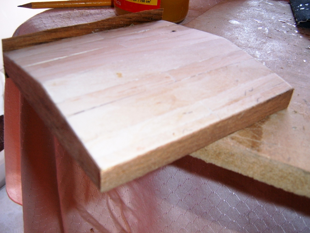

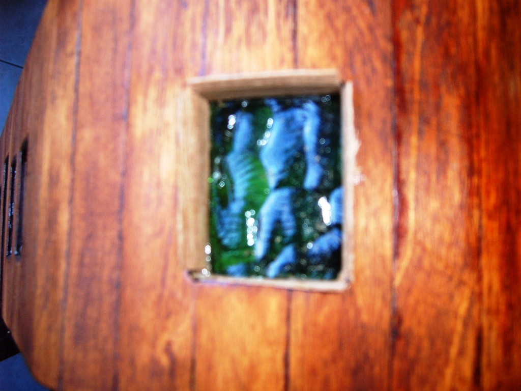

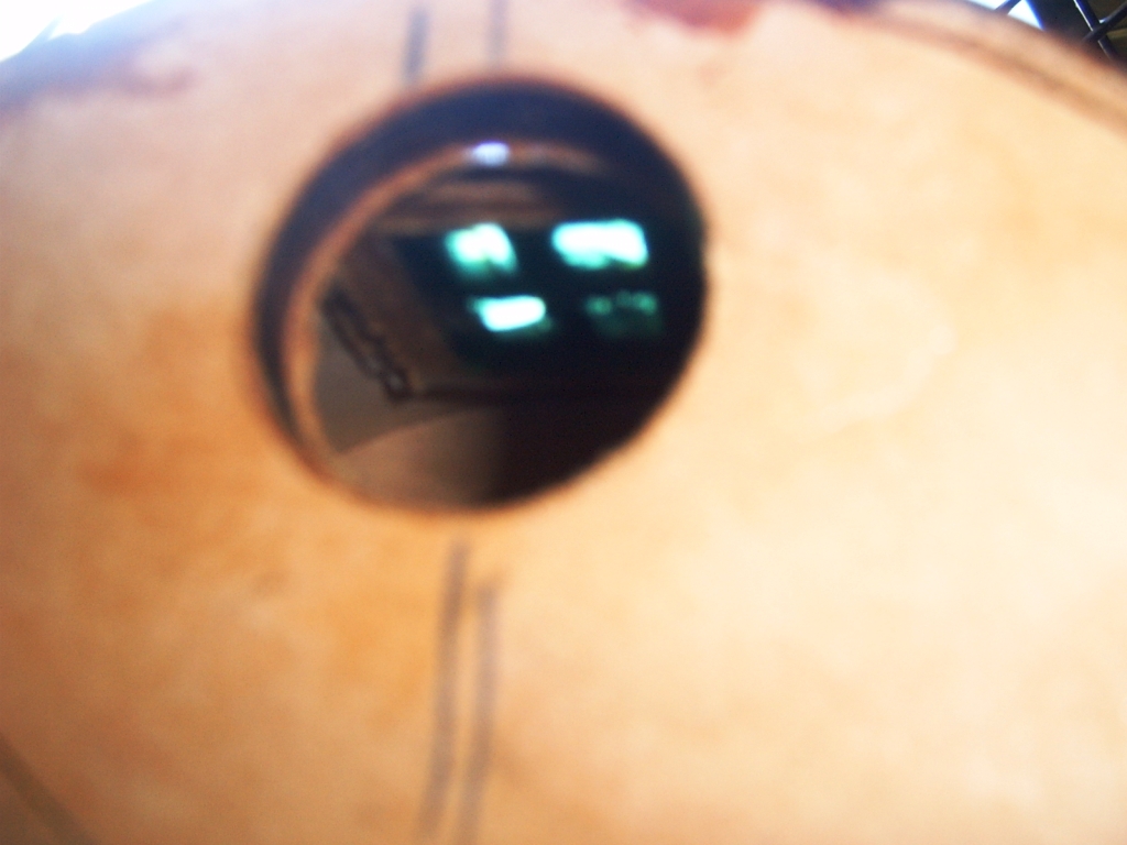

para hacer los marcos y colocar el vidrio, esta ventana se ve algo dificil. por su forma semi-circular, pero la solucion esta en: primero que nada perforar agujeros, sea en el techo o piso del mamparo, cosa que podamos introcudir un dedo, marcamos en un trozo de contraechapado, el molde del vidrio, que debe ser mas grande que el marco que tenemos, luego de marcado en la madera, cortamos para luego introducir el vidrio, metemos diagonal el marco que hicimos con el vidrio, eso si antes de meter en el cuadro que se corto en colamos (use la cola uhu) por su rapido y fuerte secado, pegamos por dentro, y sostenemos un ratico hasta que fije, para luego marcar y cortar y pegar por fuera el marquito de las ventanas como en las anteriores, como no tenia los bordes de la ventana forrado los forre en chapilla, coloco fotos para que observen mejor.
orificios
orificios
forro los marcos.
forro los marcos.

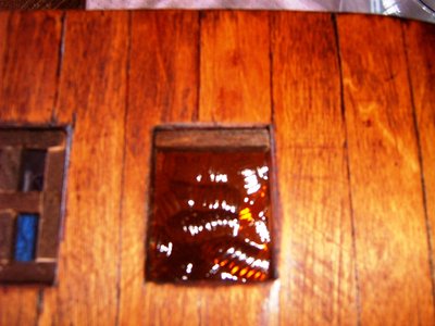

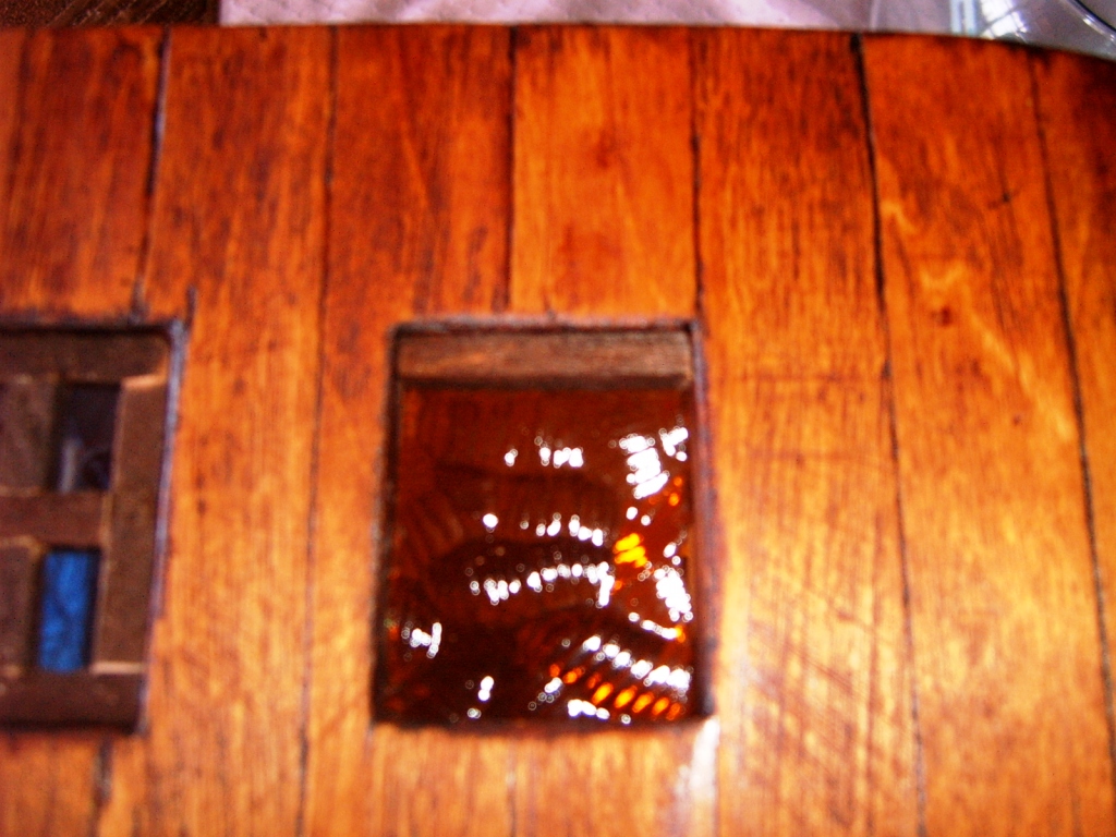

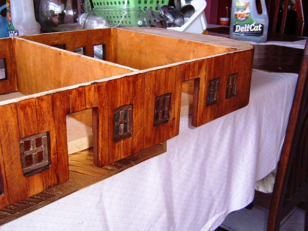

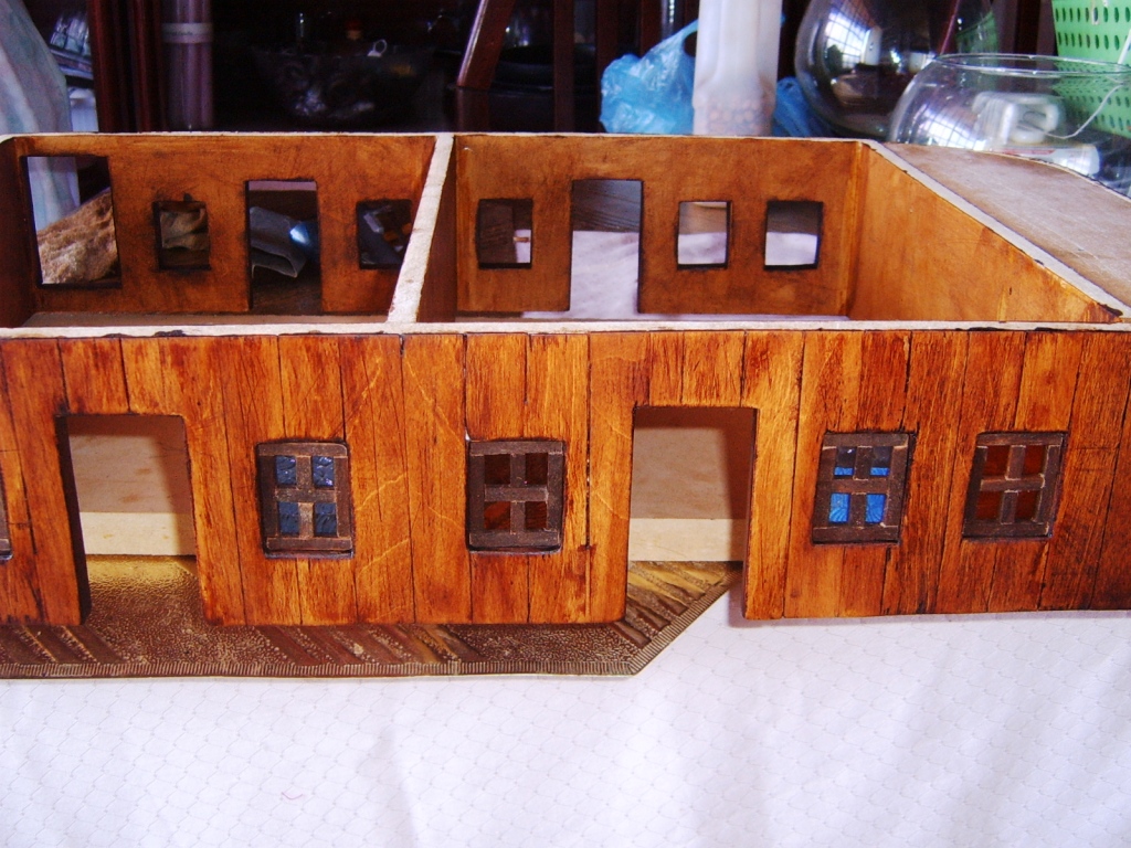

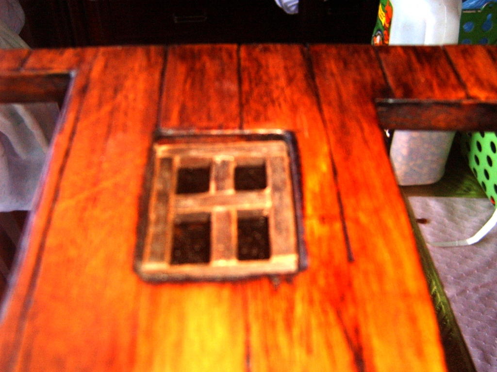

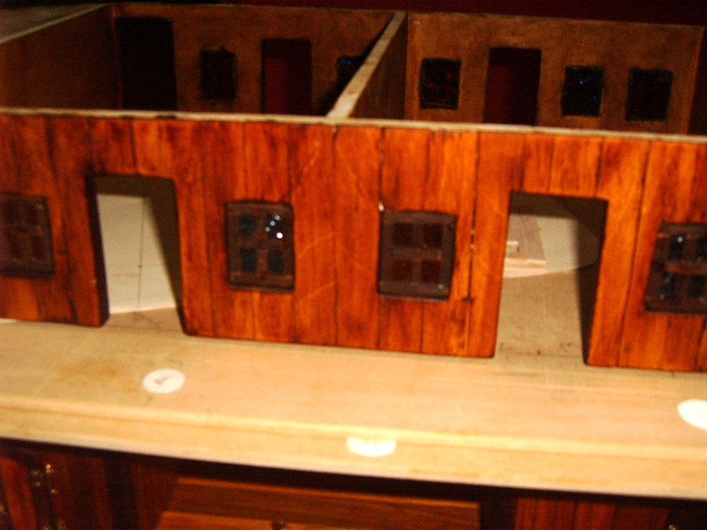

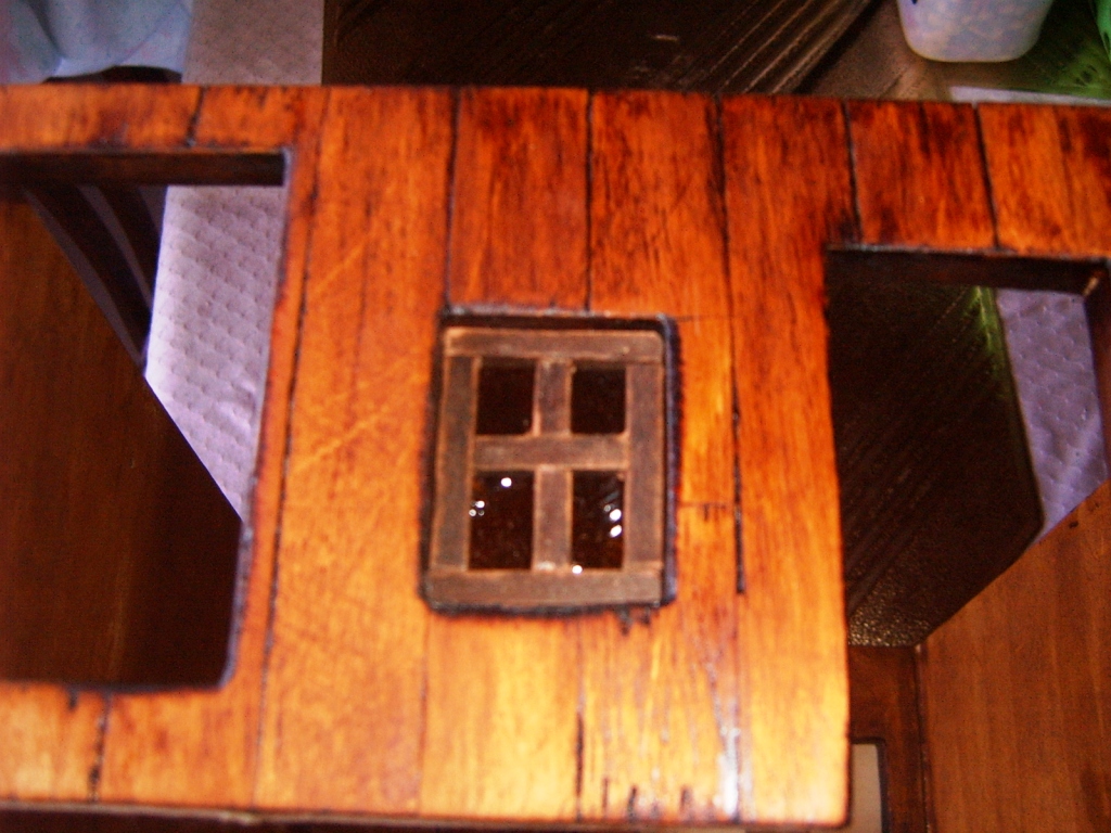

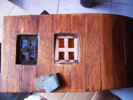

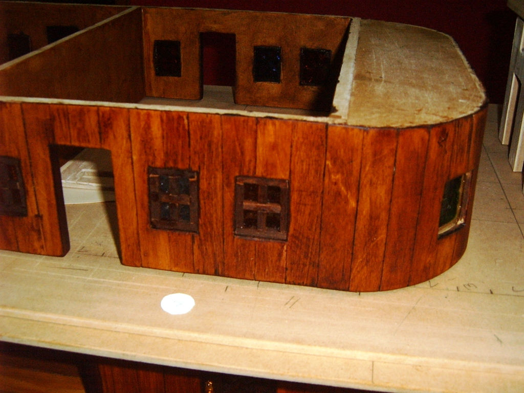

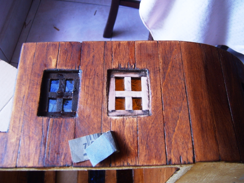

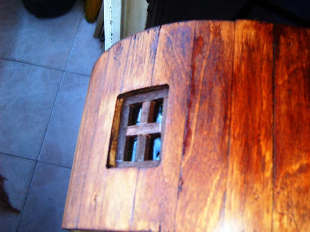

ya tengo listas todas las ventanas y estan pegadas ya, con lija empiezo a lijarlas para emparezar los marcos y redondear los marquitos, lo que se llama matar filos, utilizo lija 150 y 240, luego de lijadas aplico tinta nogal y envejecida a ventanas y marco.
lijo
lijo
aplico tinta
aplico tinta
