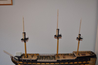

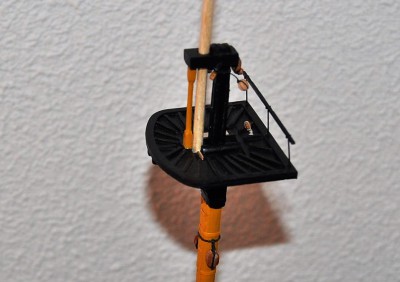

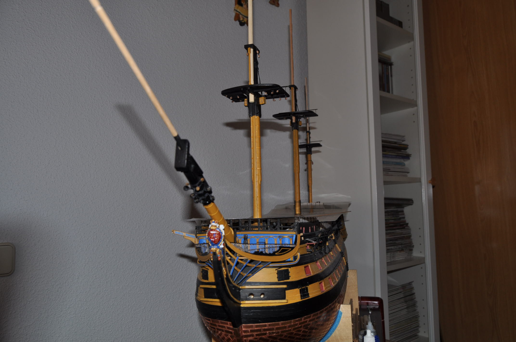

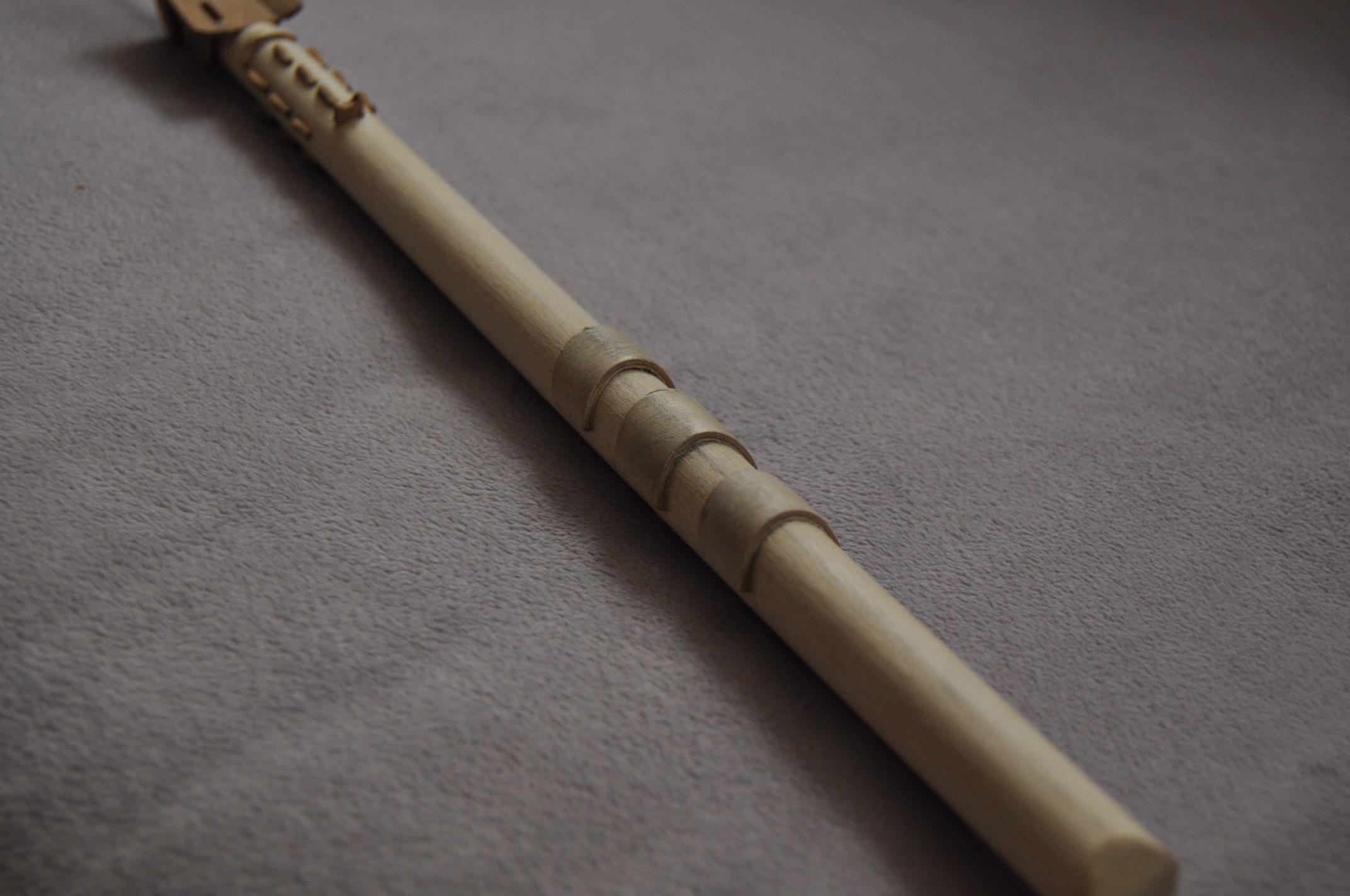

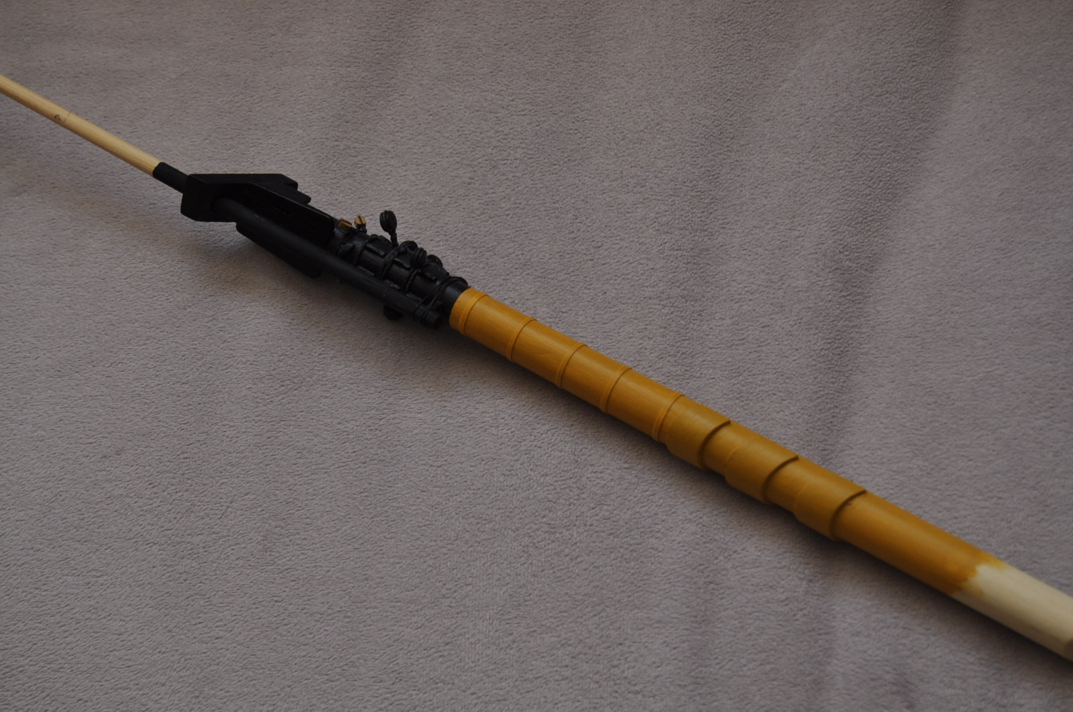

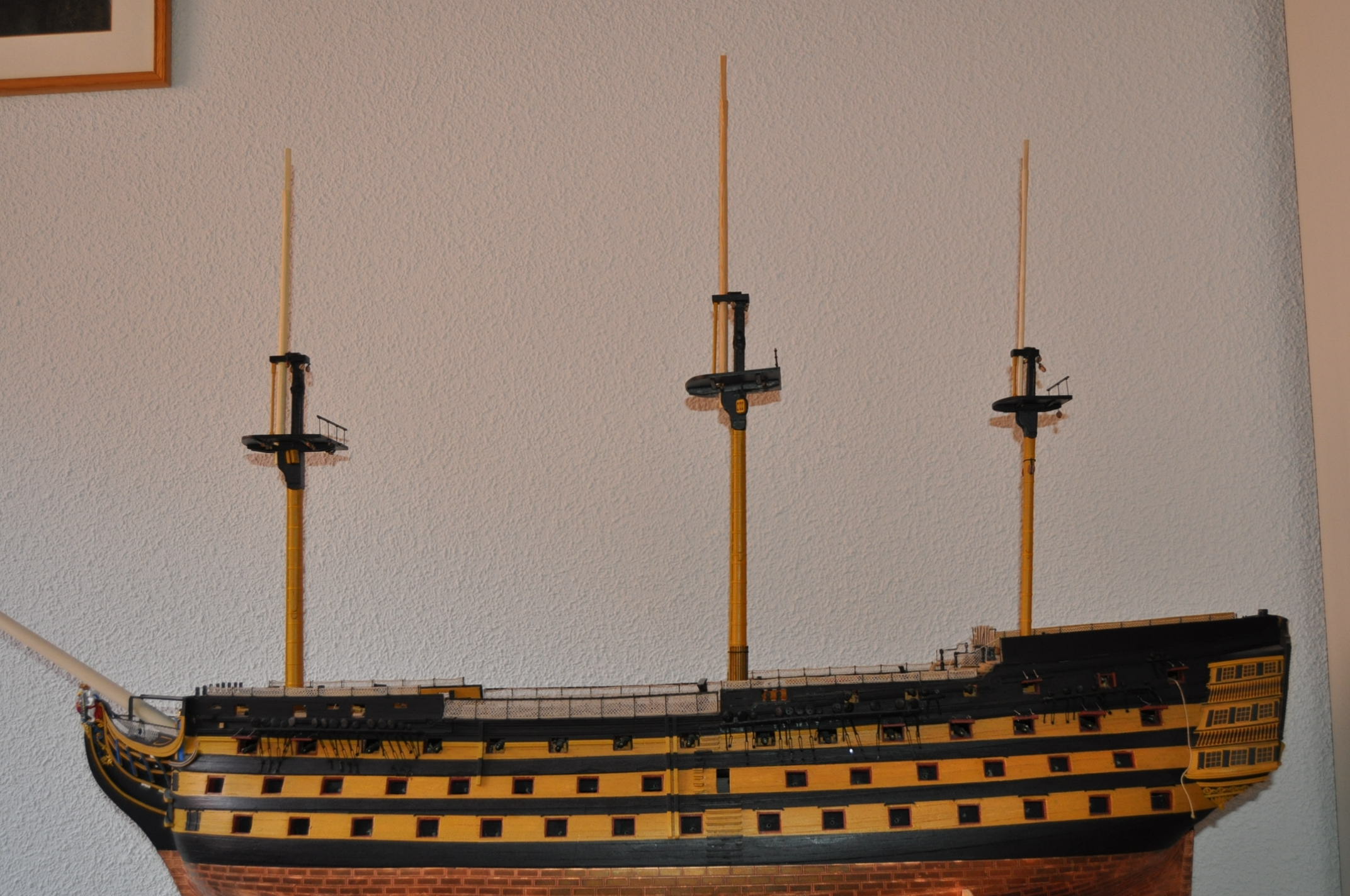

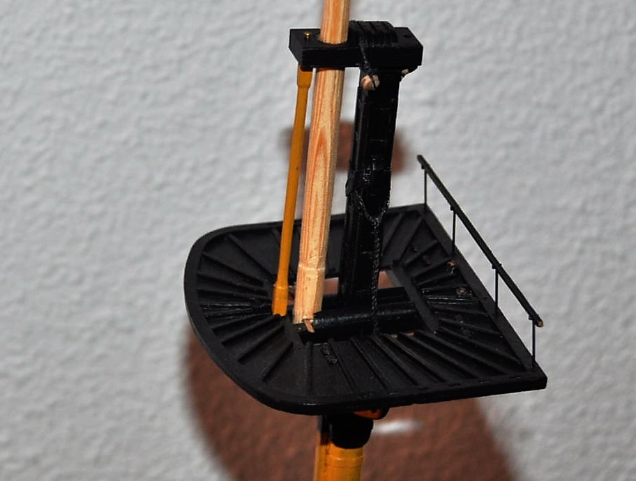

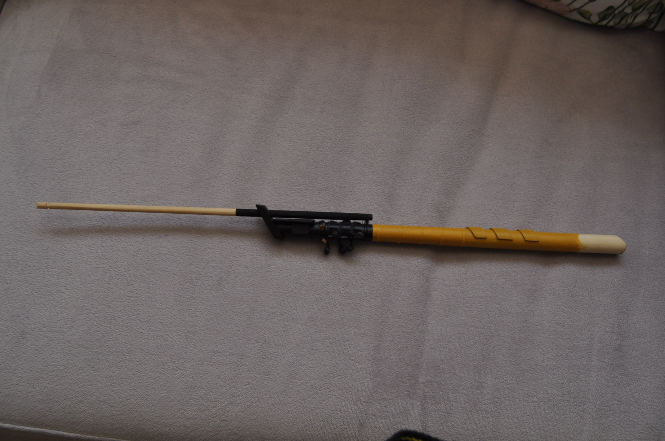

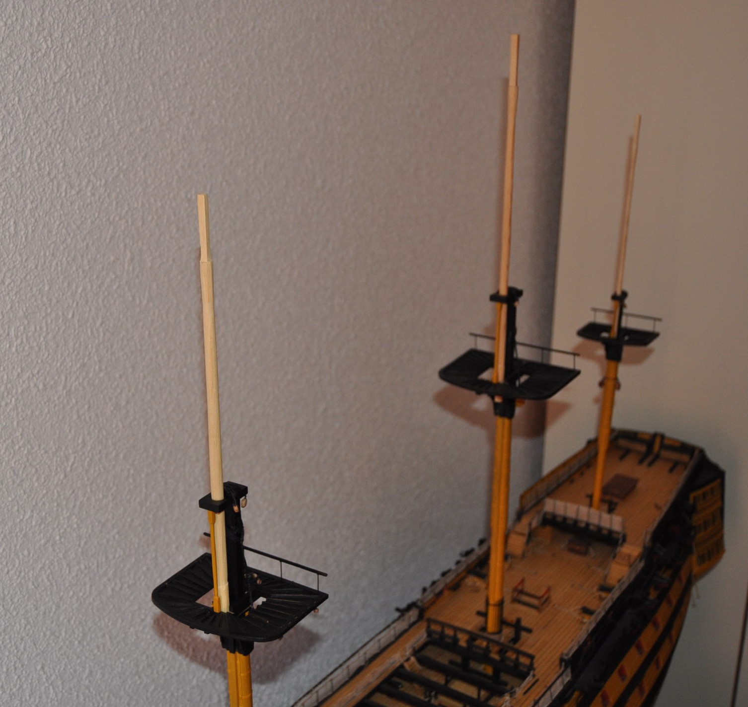

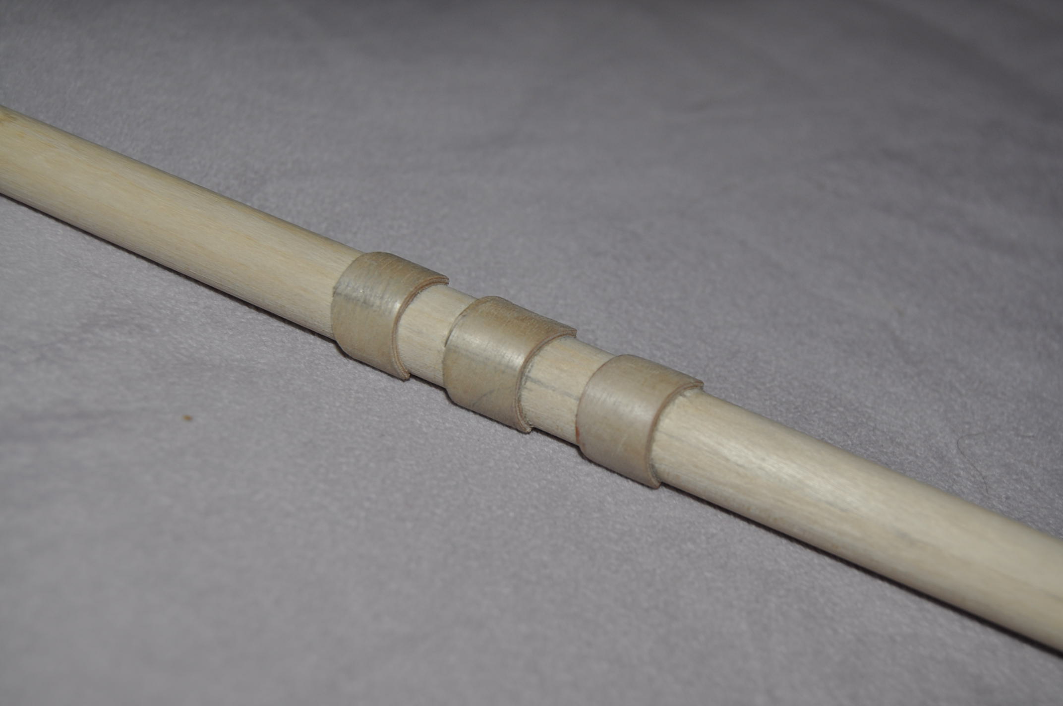

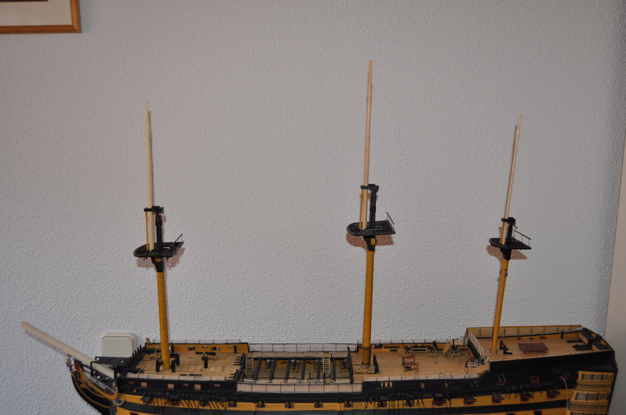

Hola pongo fotos de los mástiles con los masteleros presentados. Cada uno está hecho de madera diferente samba pino y la que trae el kit.
El mastelero del trinquete y del mayor los he hecho a partir de cuadradillo, el mesana es de redondo.
El mas fácil de trabajar el de samba, es madera blanda en cuanto a la talla pero resistente, y como no tiene veta supongo que teñirá bien.
Llegado el momento haré los definitivos.

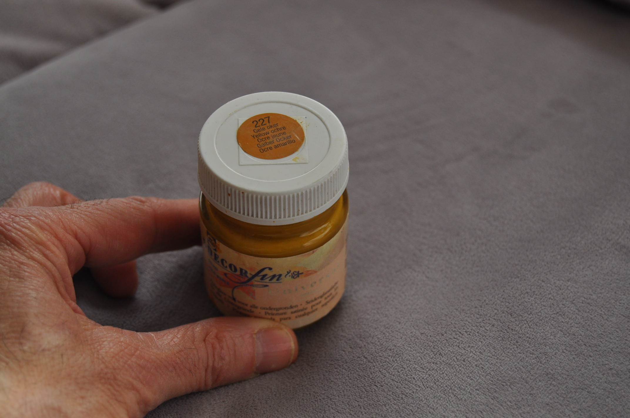

Estimado, estupendo trabajo. Acabo de llegar a tu hilo y estoy sorprendido del nivel de detalle y buen trabajo. Estoy empezando la proa del Victory de Mantua y tu hilo me va a servir mucho. Buenísima la pintura del mascarón. Dudaba de pintarlo, pero viendo tu excelente trabajo ya lo tengo claro...
Una pregunta muy básica: el color amarillo del casco y arboladura ¿cual es? ¿ocre?

Hola Ricardo, muchas gracias, disculpa la tardanza. Es un amarillo ocre.

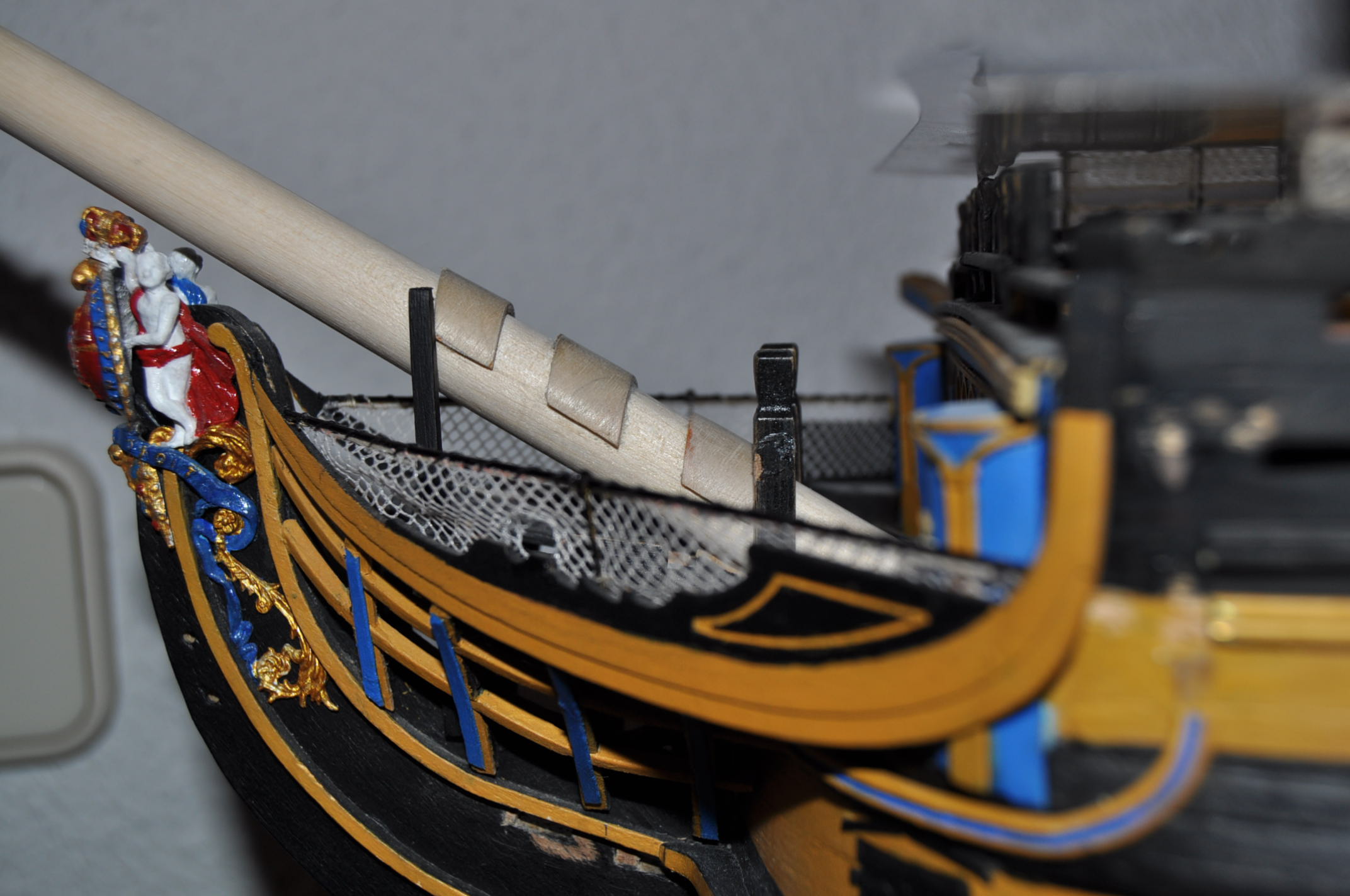

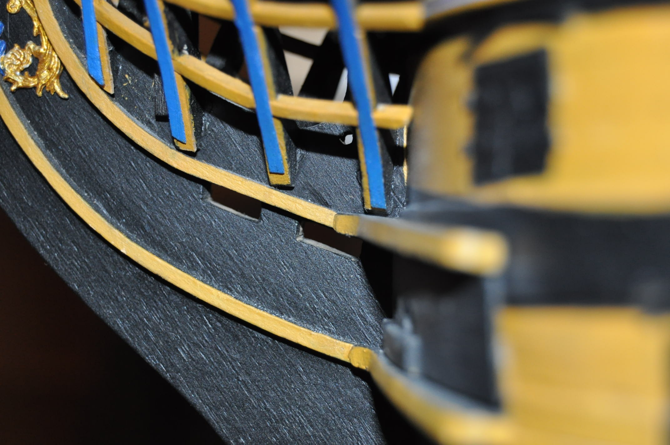

Re: Victory de Caldecraft por Vasa

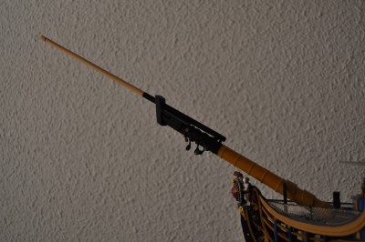

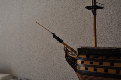

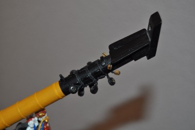

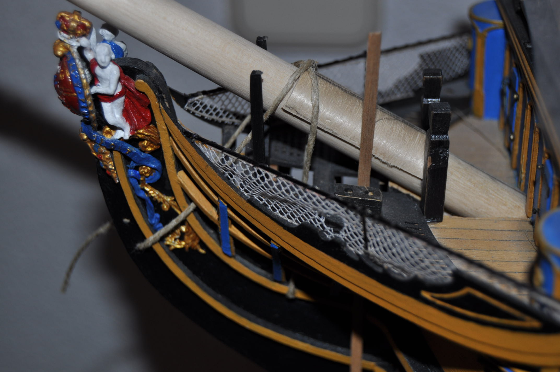

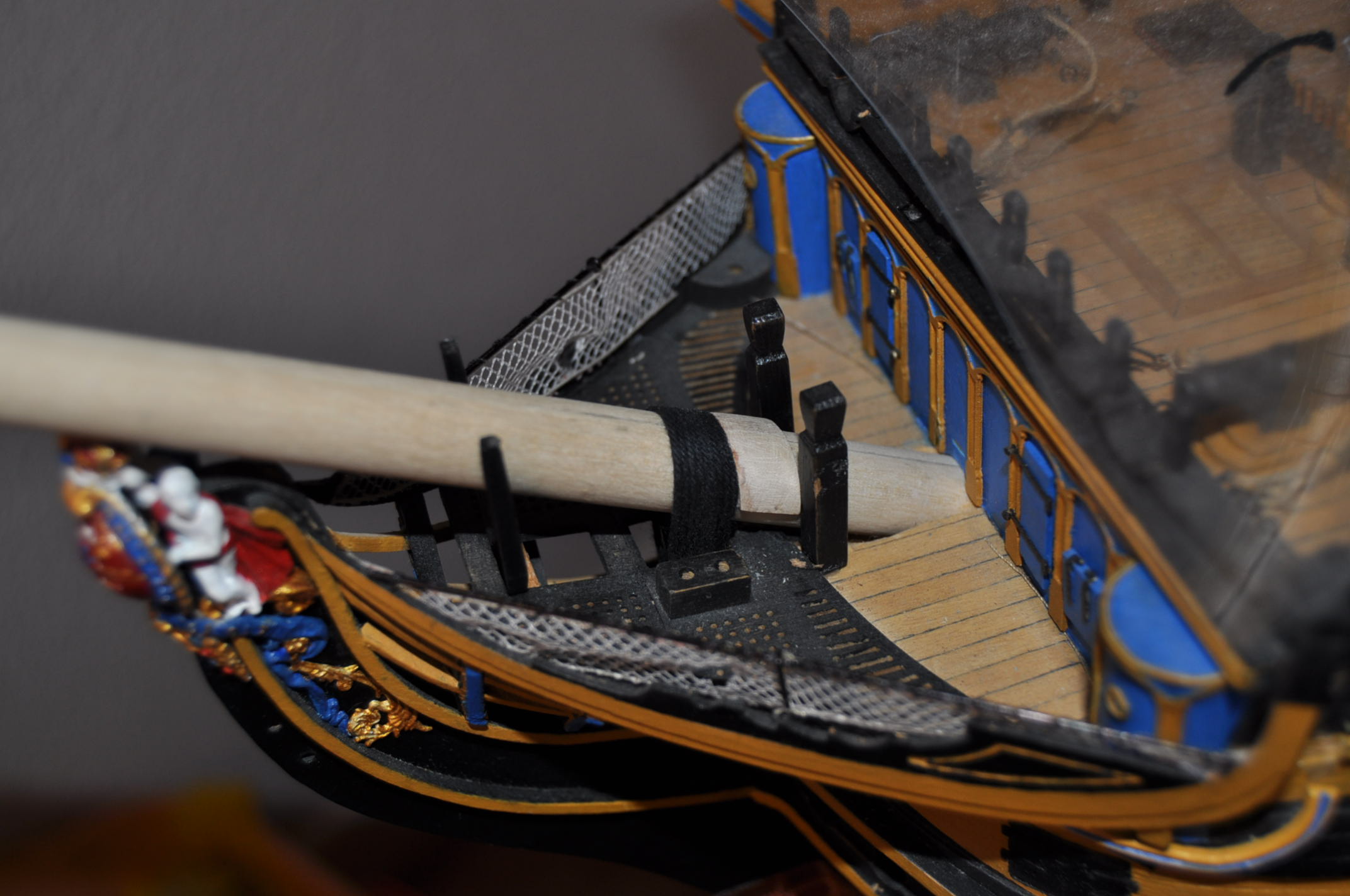

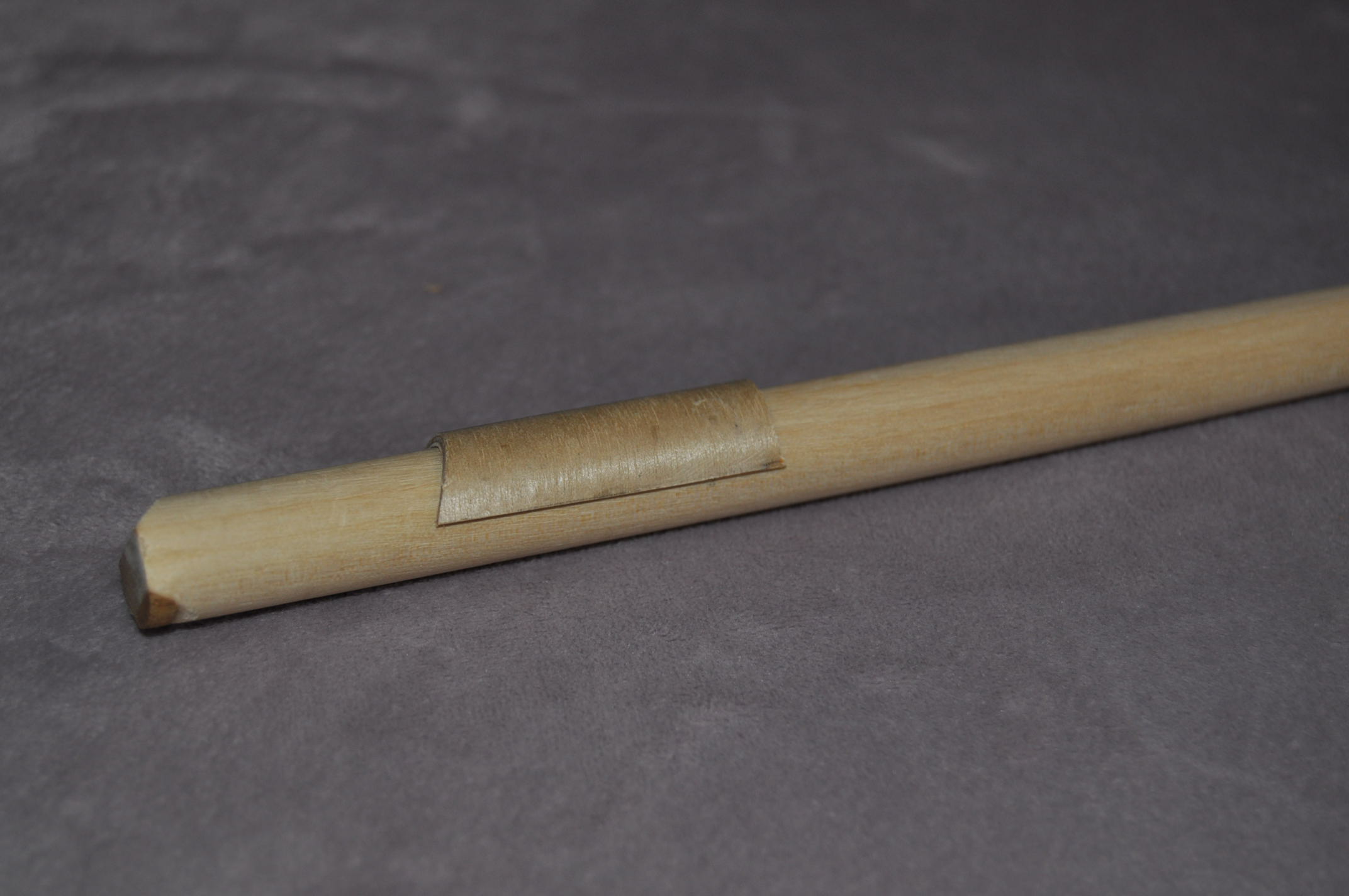

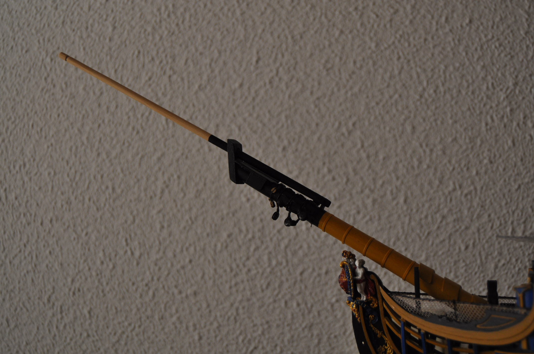

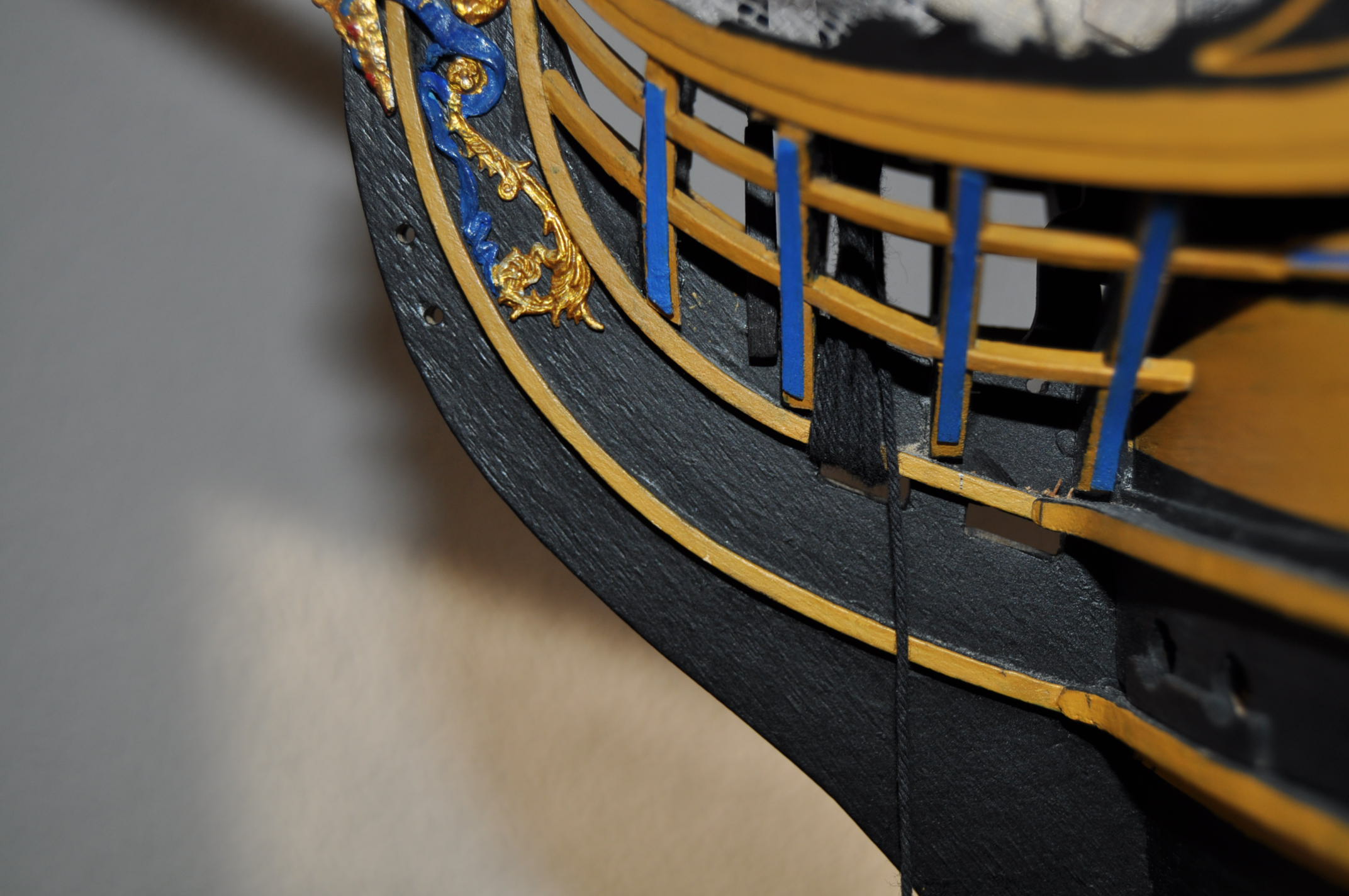

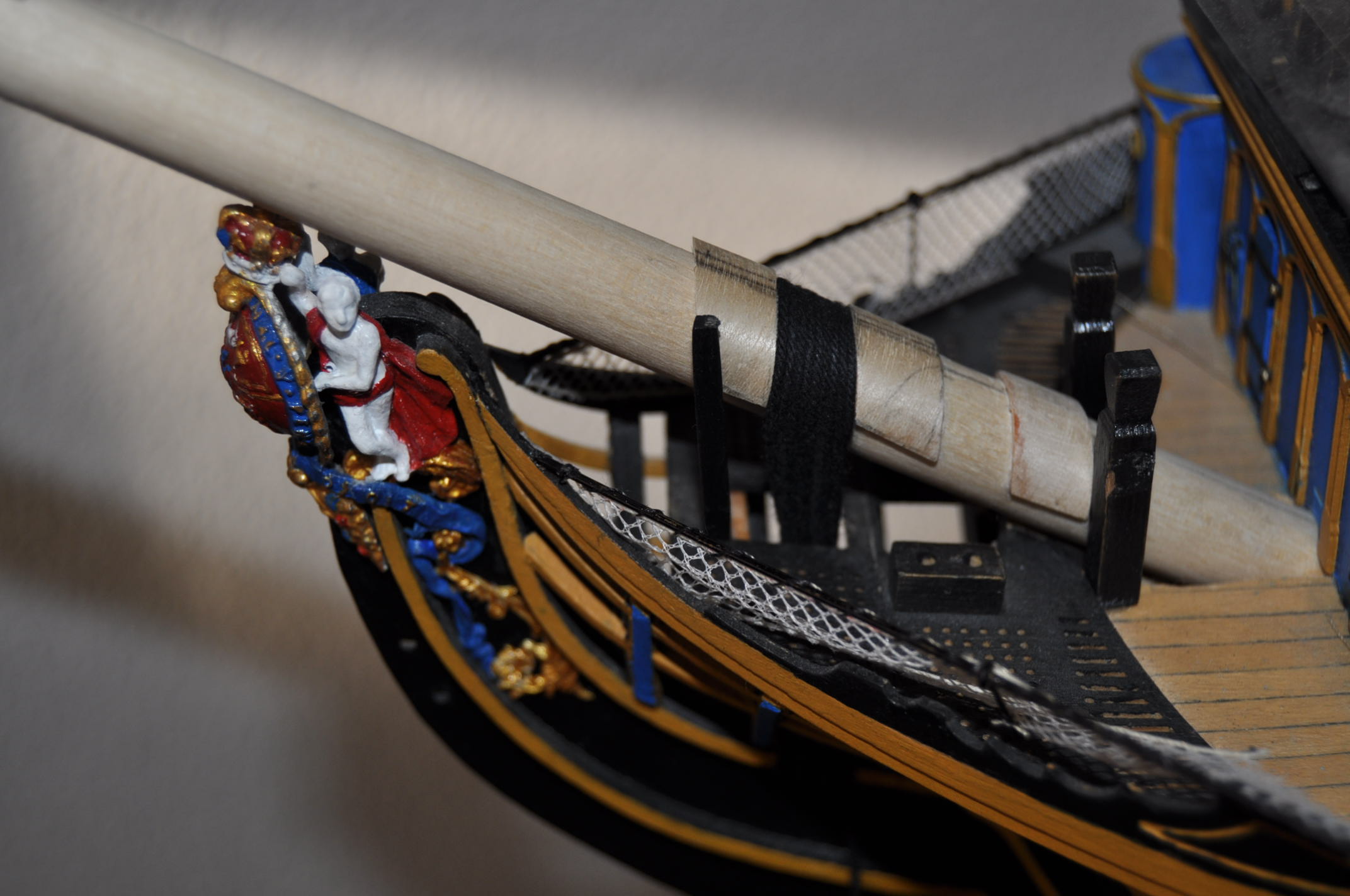

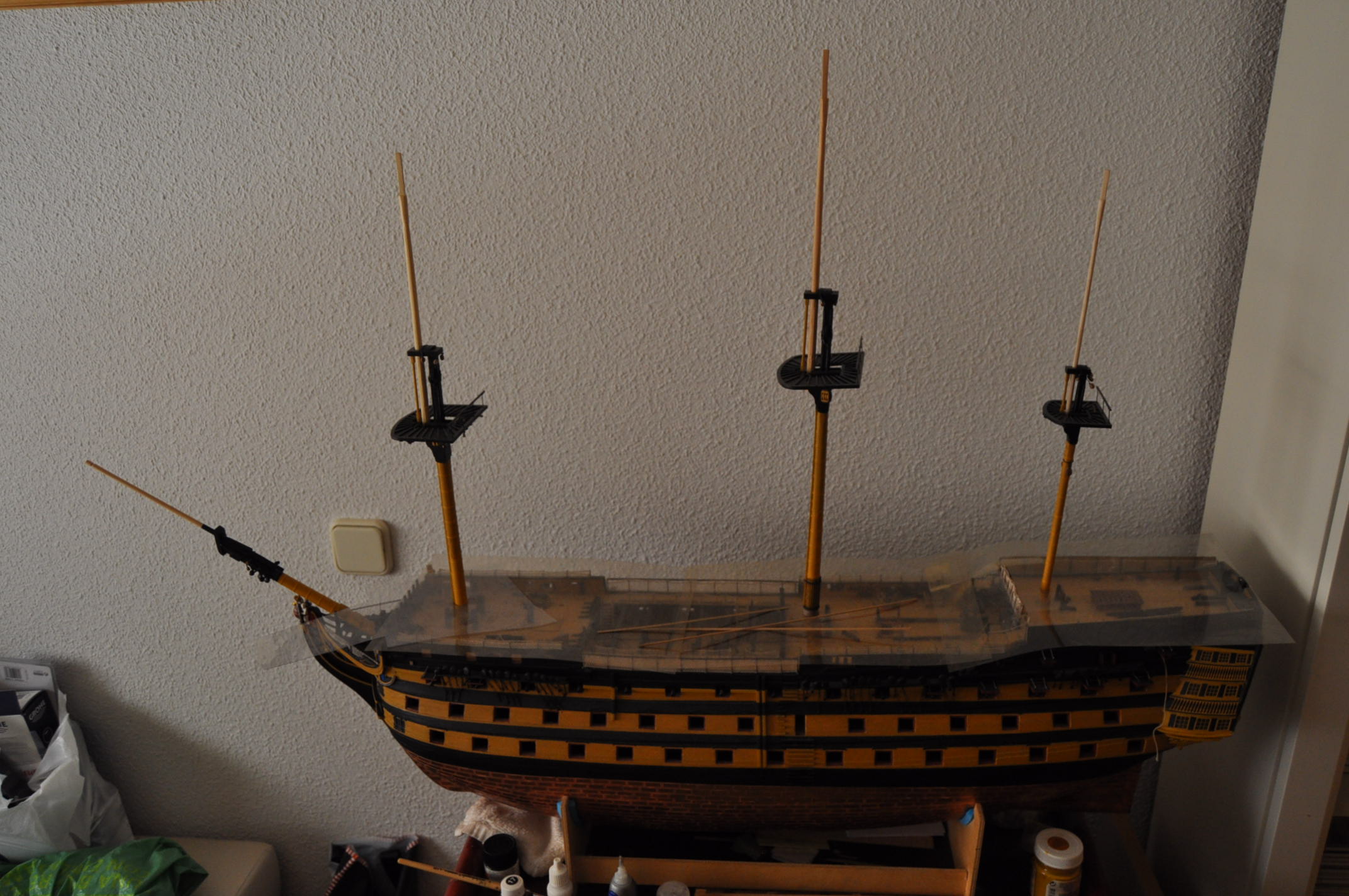

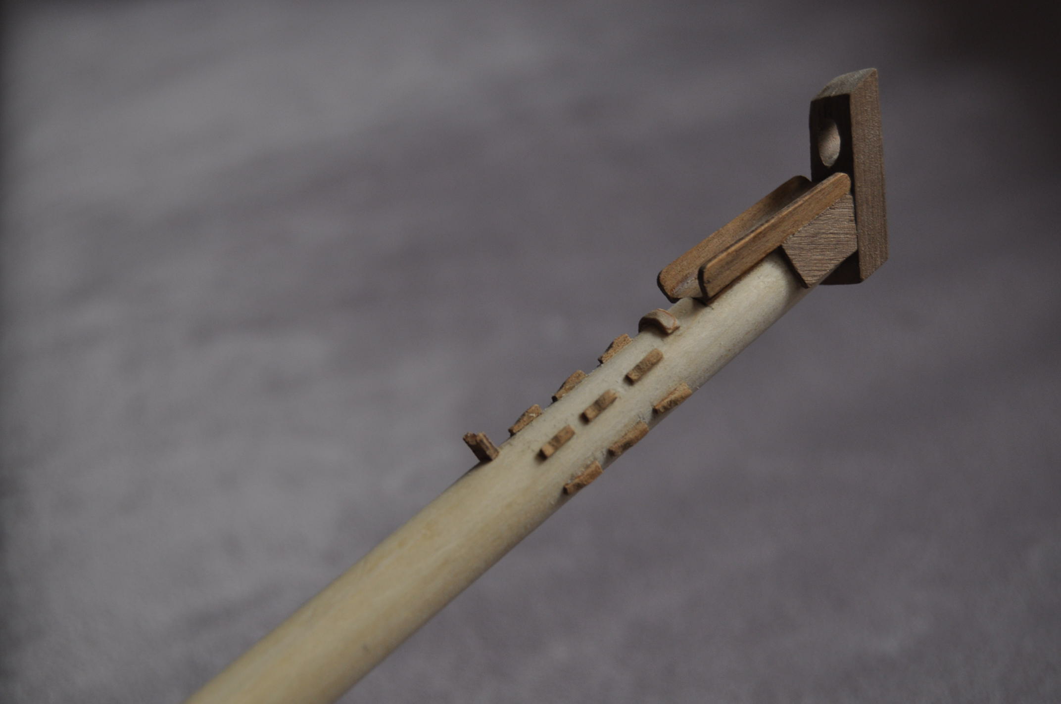

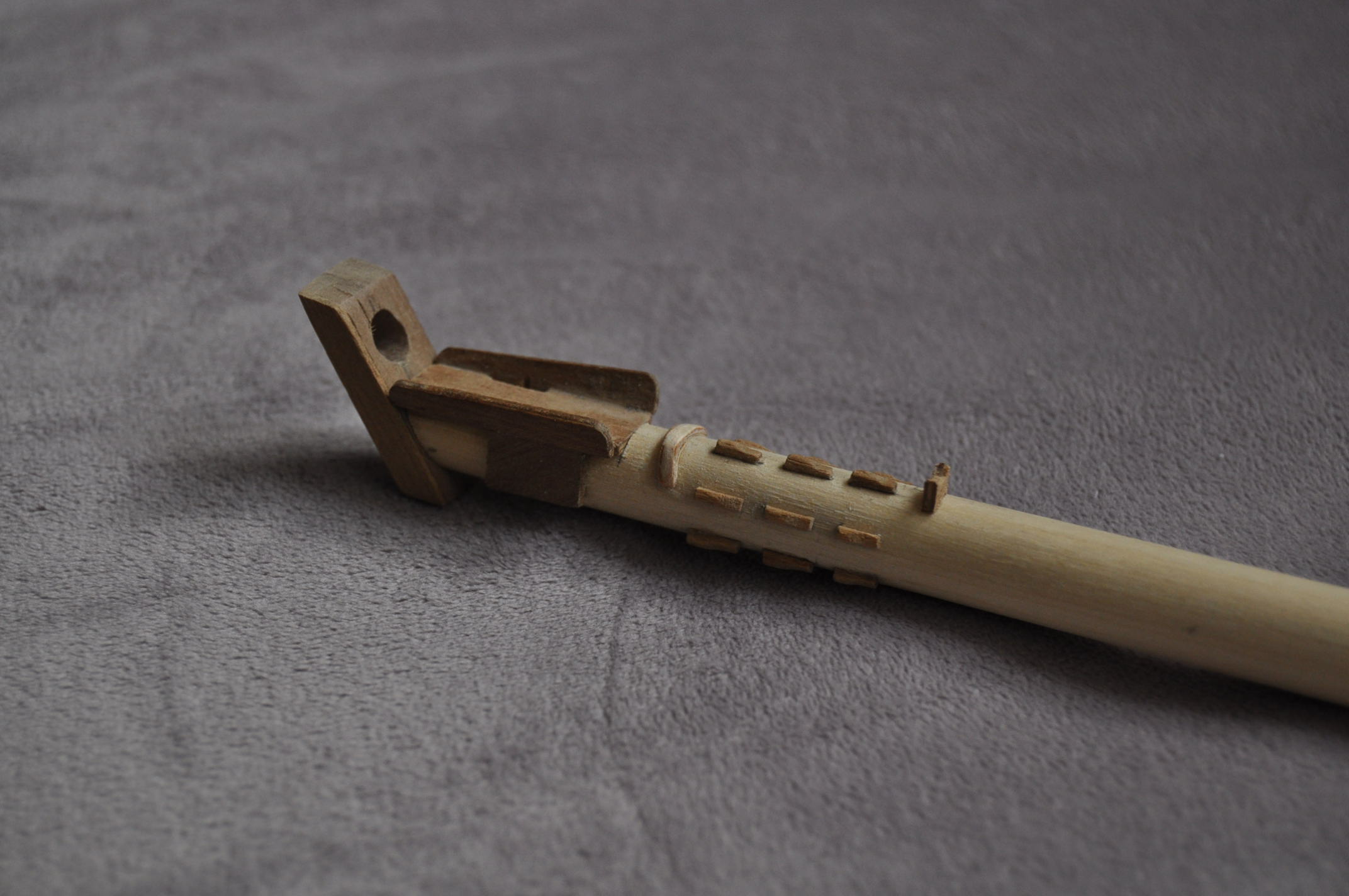

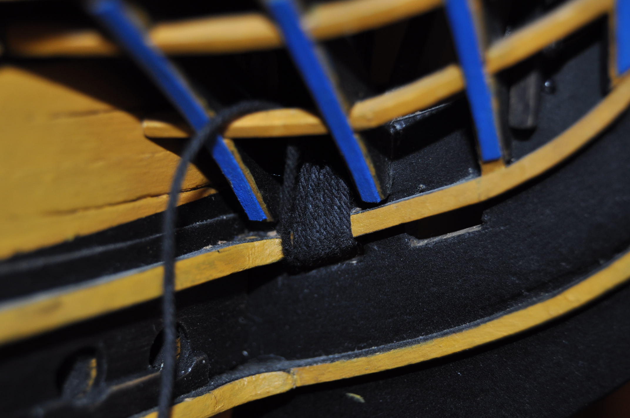

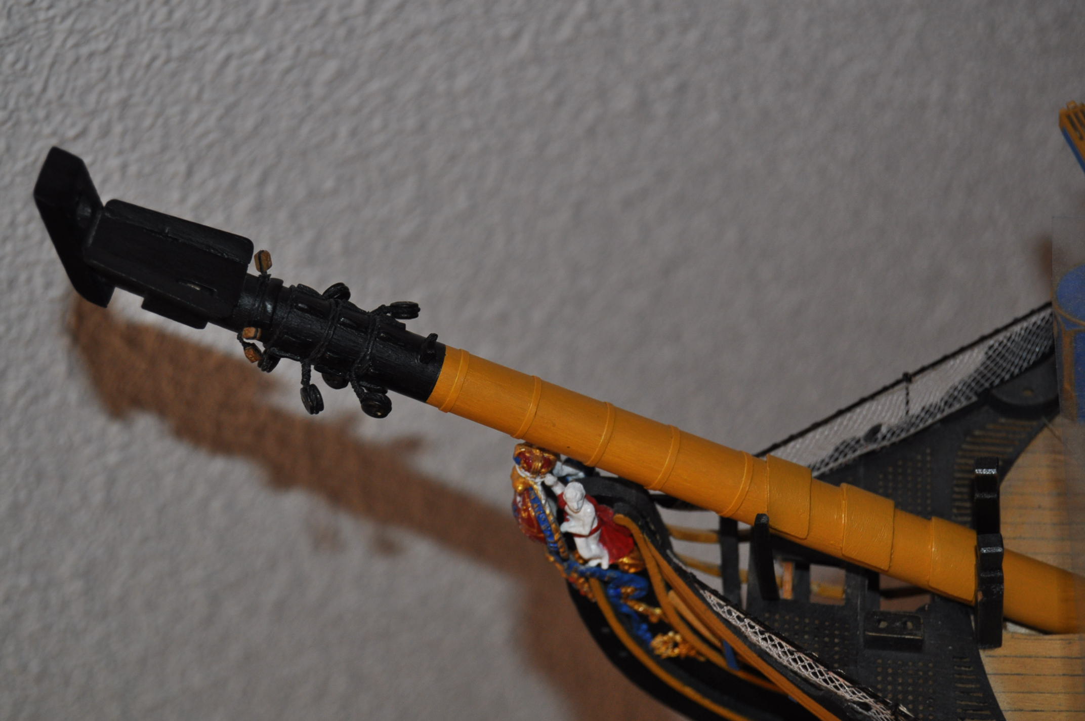

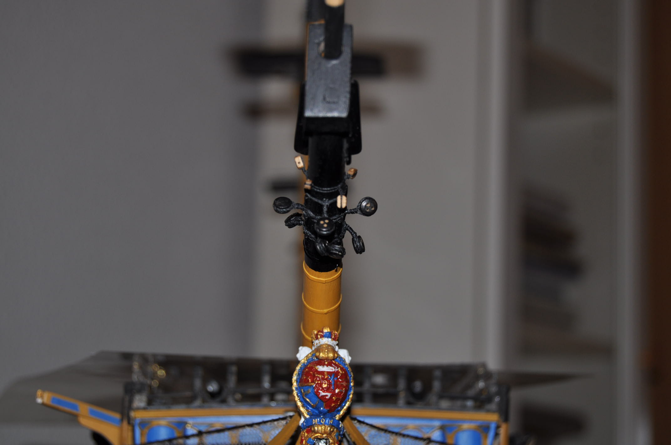

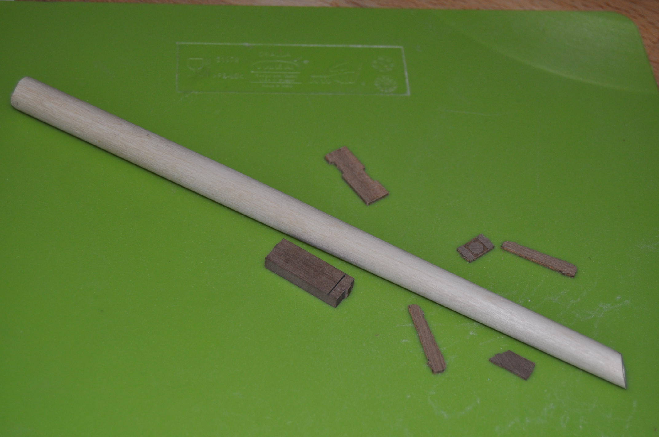

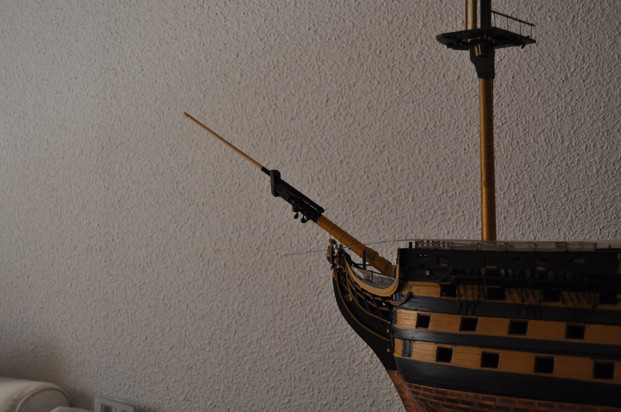

Hola, pongo fotos de la parte proel del bauprés.
El único comentario destacado se refiere al entronque del tamborete con el palo. Dicho entronque es de sección cuadrada, después de varios intentos y de no conseguir algo medianamente decente, decidí hacerlo con una varilla pasante que coge las dos partes a través de un taladro.

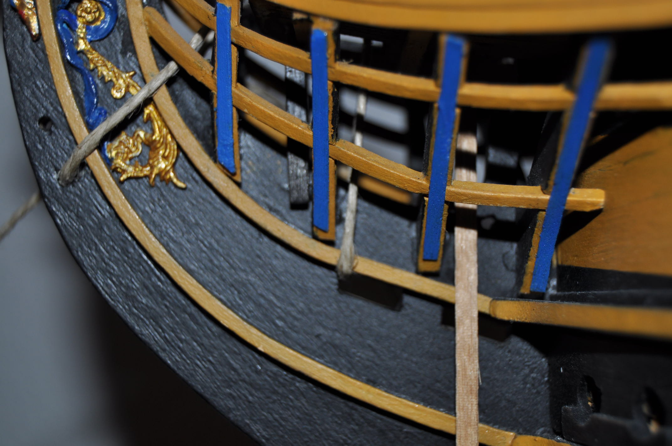

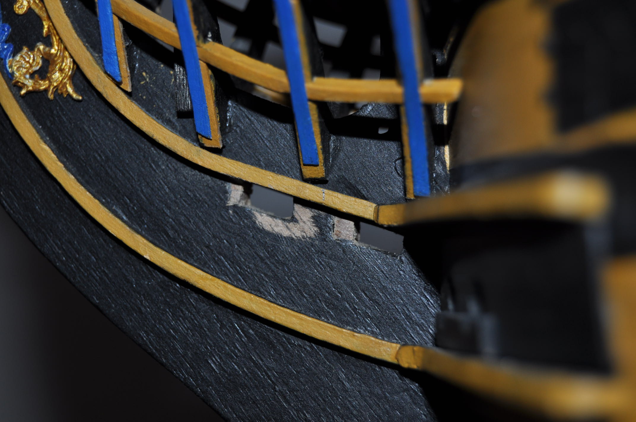

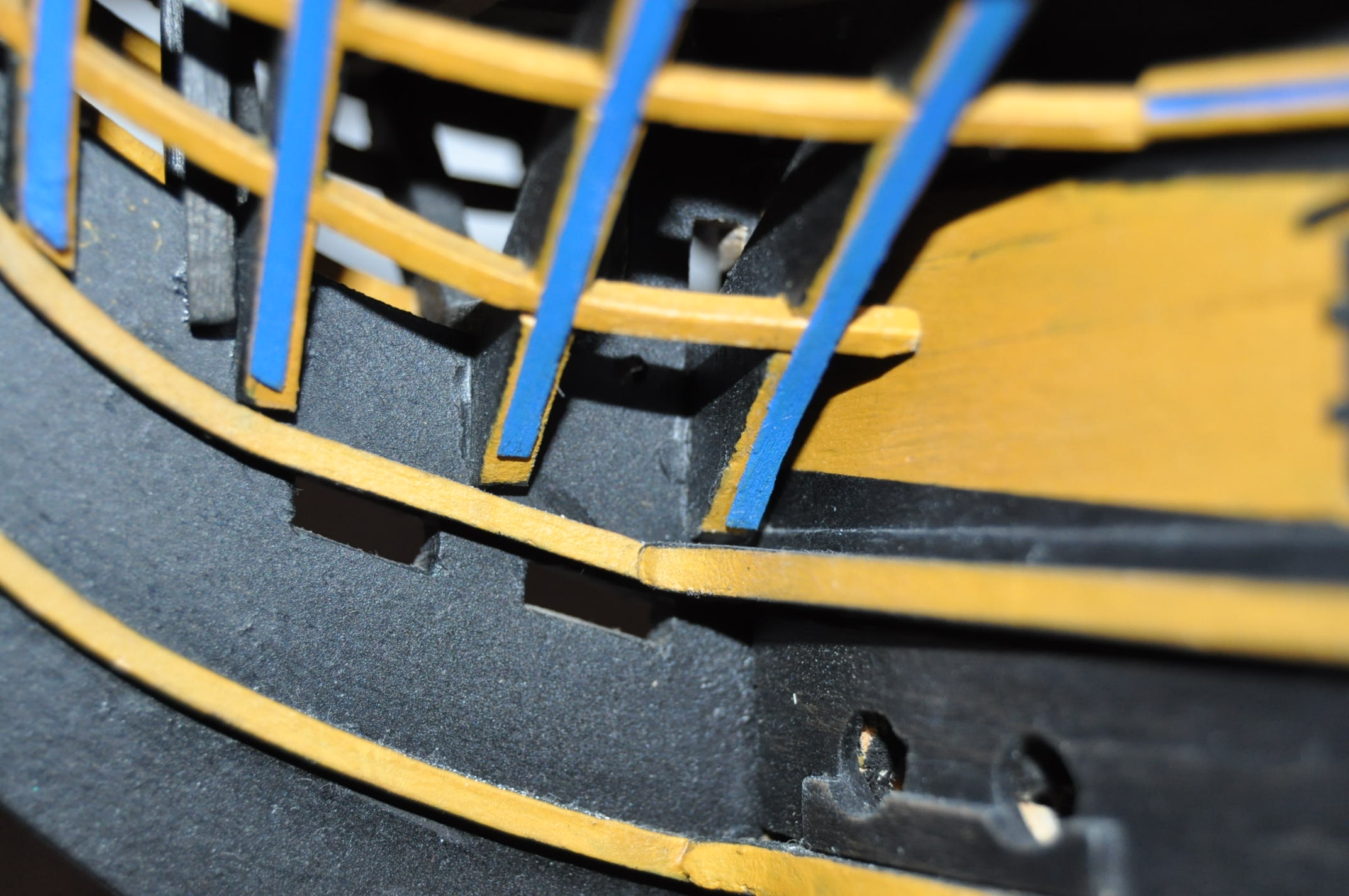

He encontrado una dificultad imprevista. Los canales que atraviesan el tajamar para que pasen las trincas del bauprés han quedado descolocadas, por lo que éstas pasarían por encima de la gambota. Me toca adelantarlas y separarlas, la poca separación es fallo del kit, la descolocación posiblemente sea fallo mío.
En principio la reforma no es complicada, pero hacerla en una parte que ya creía rematada se me hace costoso, además me va retrasar en el acabado del bauprés.

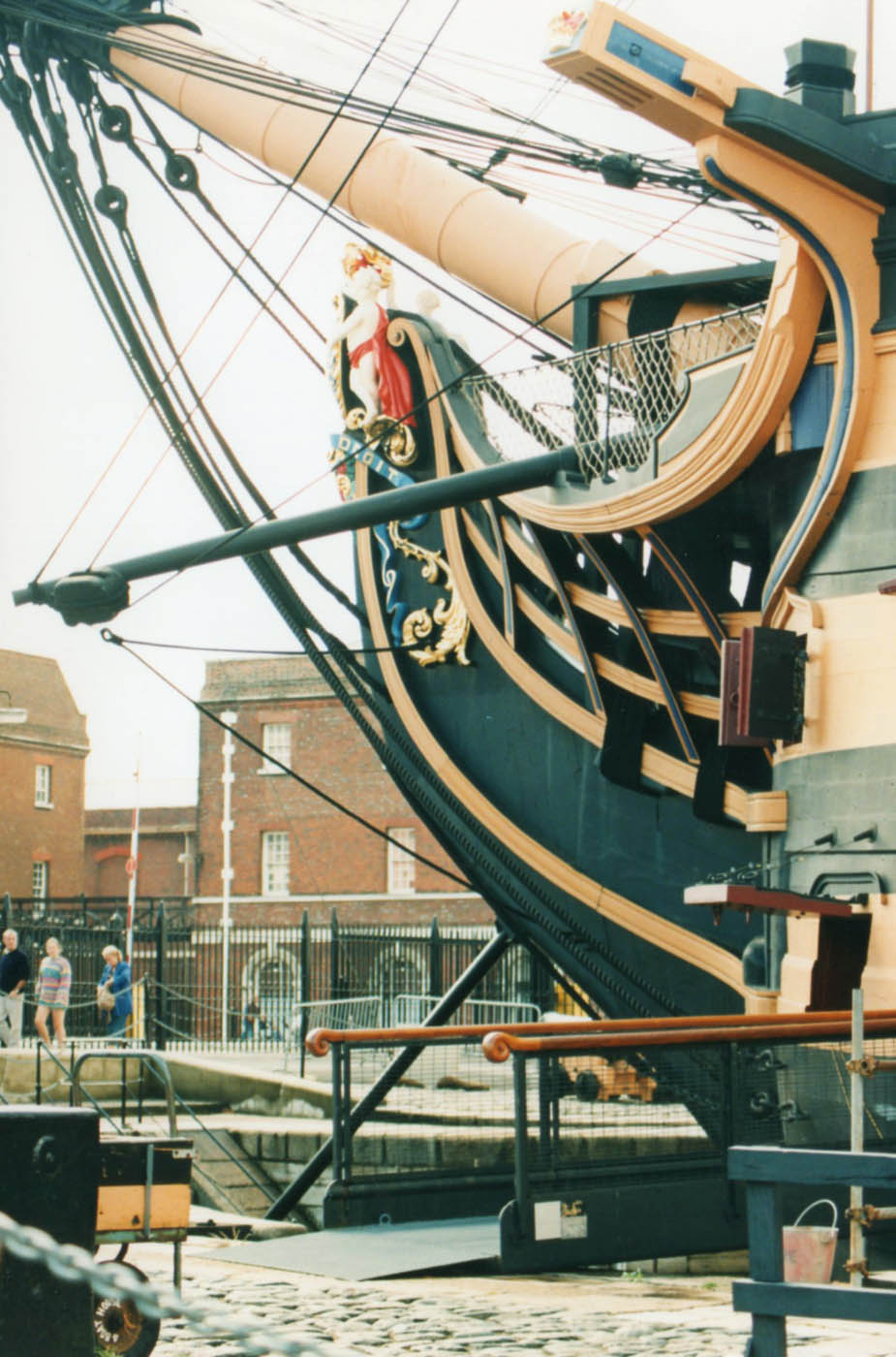

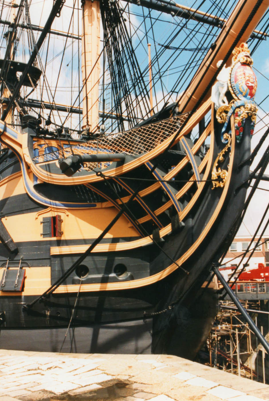

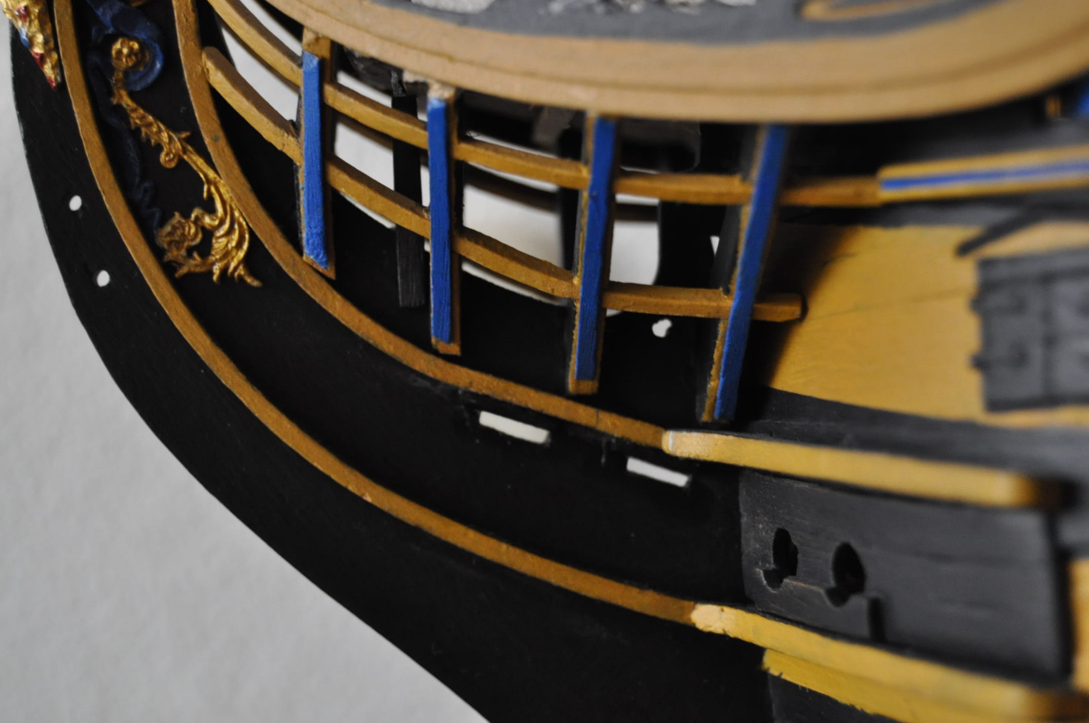

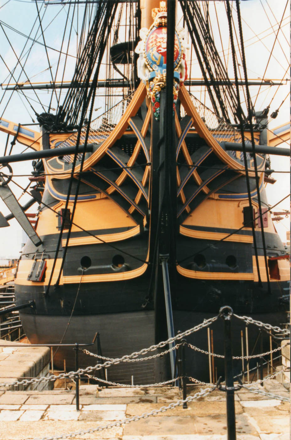

Hola, enhorabuena por la calidad de tu modelo, es de lo mejor que he visto.
Las groeras para las trincas del bauprés están en su sitio y pasan por encima de la curvabanda superior, la gambota es otra pieza, así que no tienes que tocar nada.
Pero creo que las aletas del bauprés están pegadas demasiado verticales, ahí no hay quien se apoye. He mirado la monografía del Victory y el ángulo que forman con la horizontal es de 20º ( sexagesimales) +ó-
Te pongo unas fotos de cuando lo ví hace 20 añitos.
- Mensajes: 5711

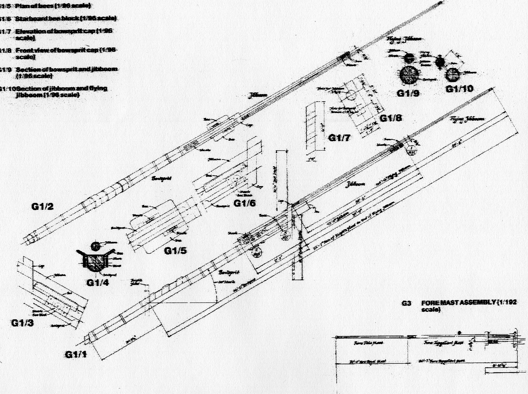

Hola, en rigor sí parece que puedes adelantarlas un pelo, y bajarlas 1 mm. o menos para que entre la almohada de apoyo salvando el ángulo vivo del brazal, pero no parece imprescindible.
El dibujo del bauprés tiene muy poca definición pero creo que se ve.
Hola, agradecido por tus palabras en este post realmente didáctico. Me has sacado del error de las curvabandas, por cierto, que palabra tan bonita, y de las groeras.Leopoldofran escribió:Hola, enhorabuena por la calidad de tu modelo, es de lo mejor que he visto.
Efectivamente las alas el bauprés estaban muy cerradas, ya esta solucionado.
En cuanto a las groeras y las trincas tengo que hacer varias medidas porqué entran también en juego las plataformas que salen de proa por donde pasan también las trincas.
Lo que de momento tengo claro es que están demasiado juntas, y que la moldura superior de la roda pasa justo a ras por encima de las groeras, y que las almohadas van pegadas en la parte inferior de dicha moldura.
Teniendo en cuenta ésto y la medida de las 9 vueltas de las trincas veremos lo que hago.
Gracias igualmente por el plano del bauprés.

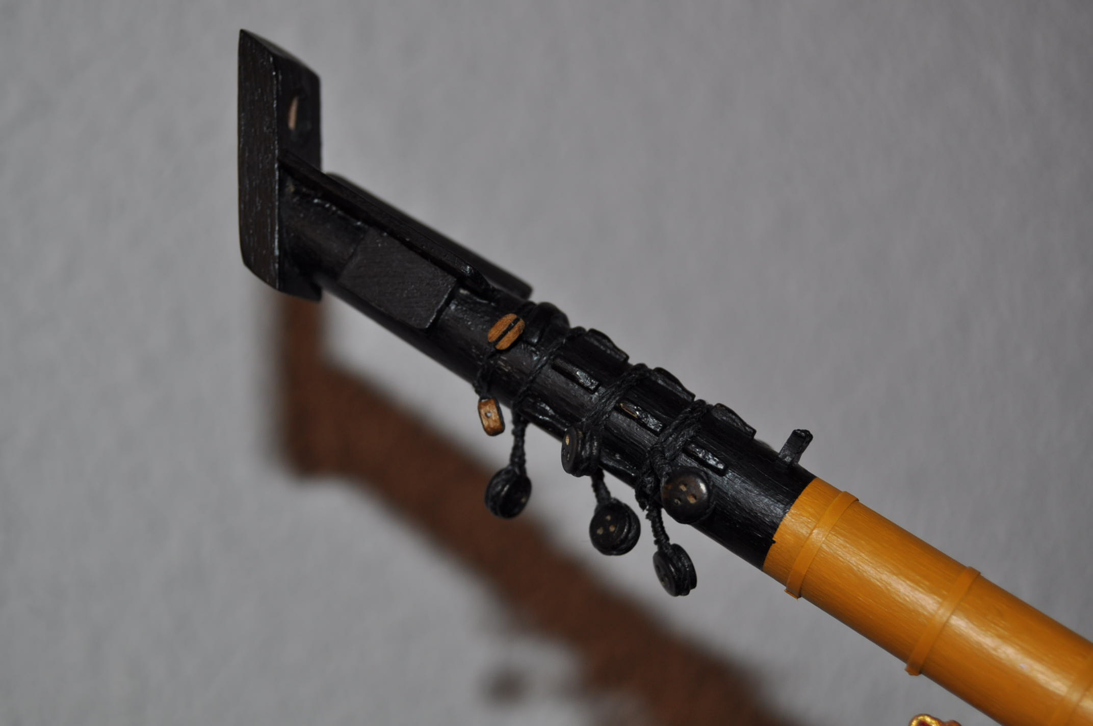

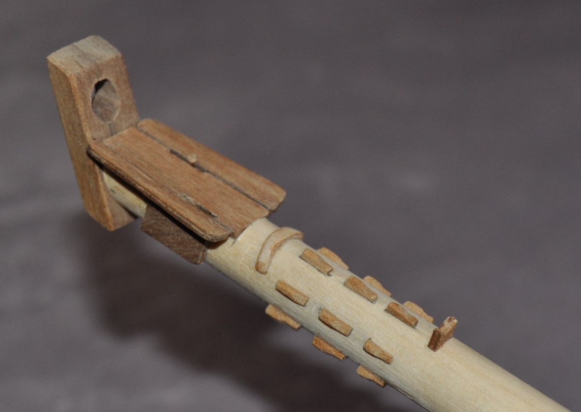

Hola:

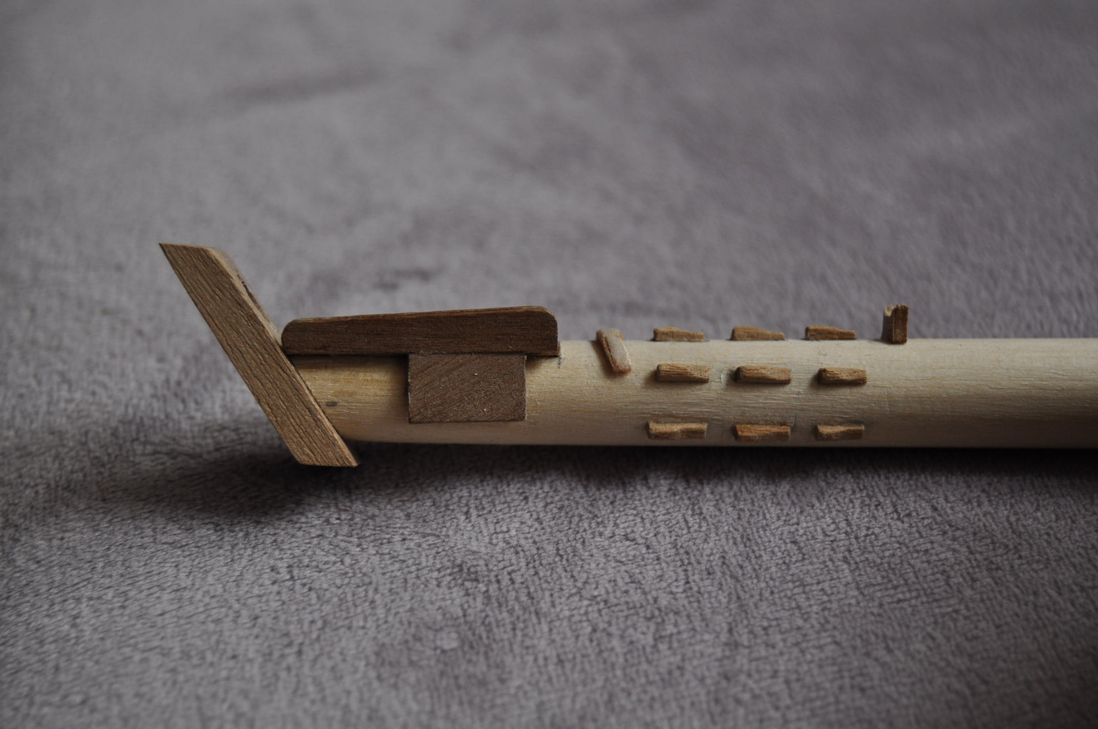

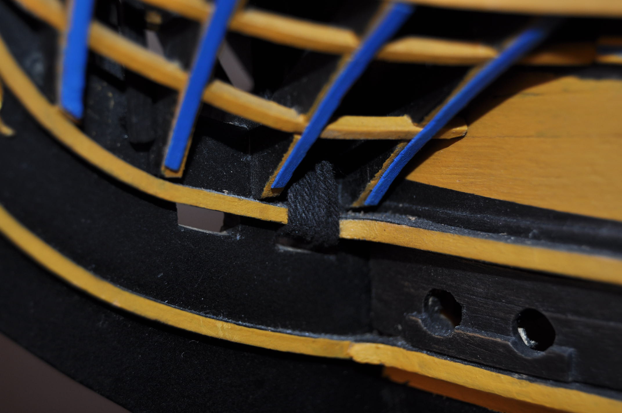

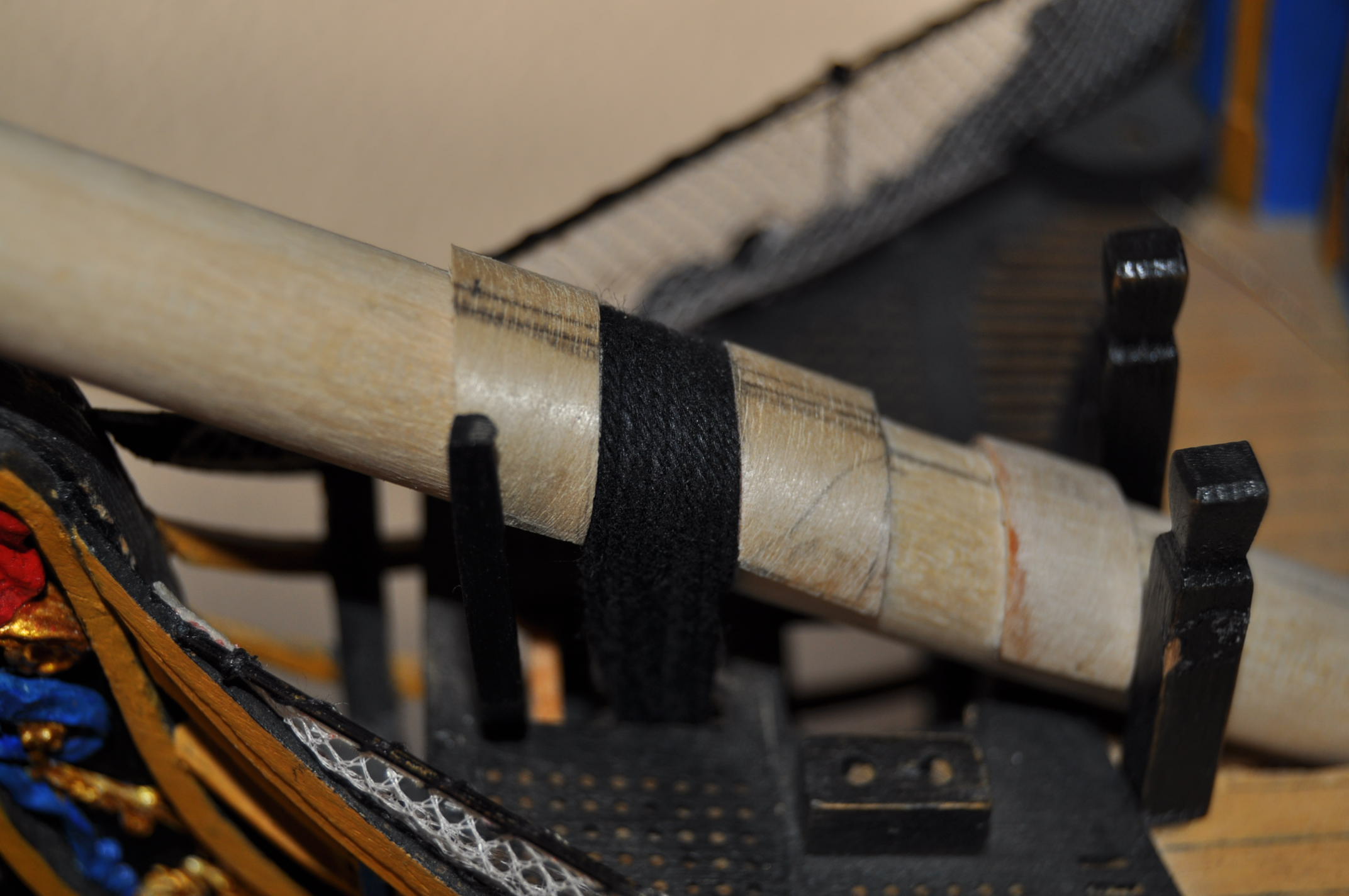

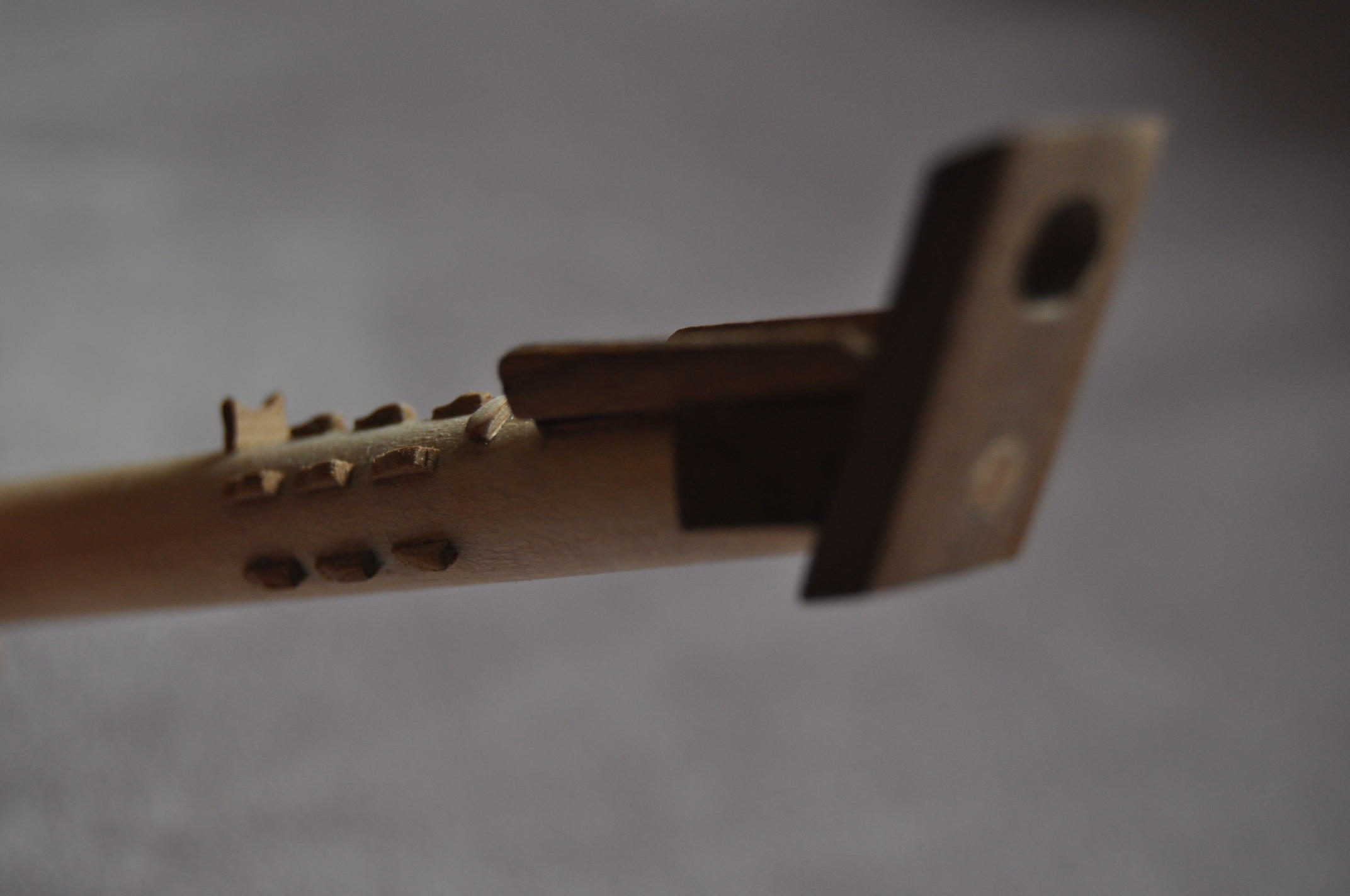

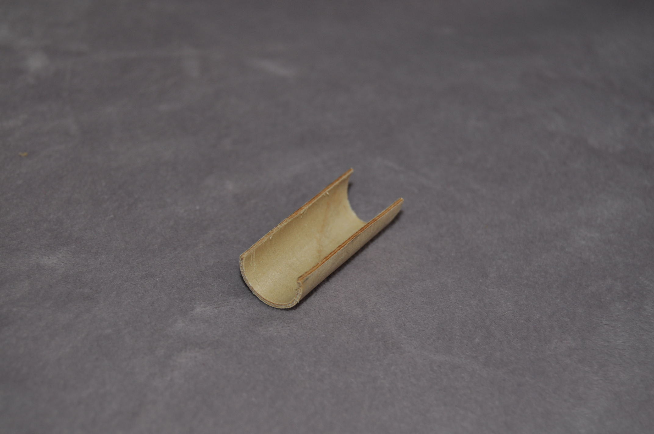

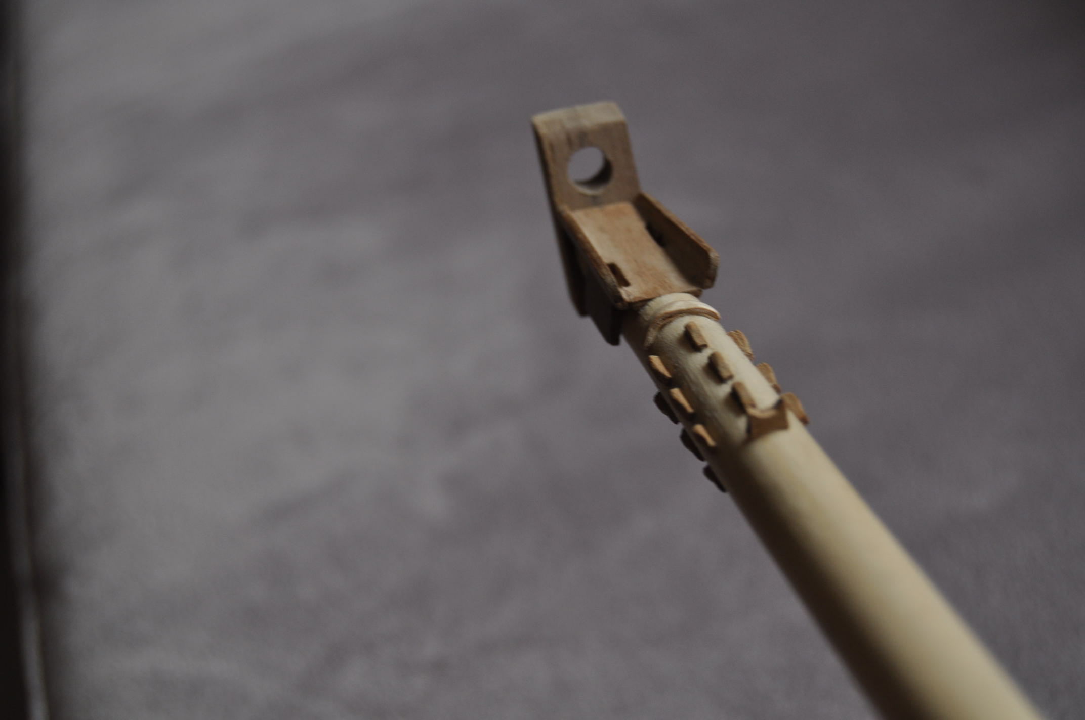

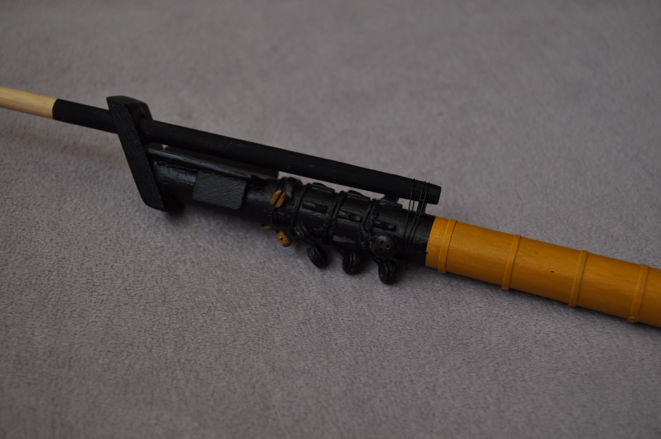

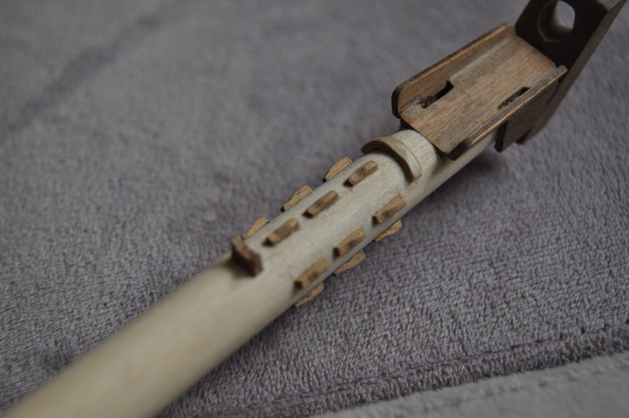

Cuento como he hecho los topes de las trincas y rectificado las goeras.
Para hacer los topes con continuidad y poderles dar la inclinación a los bordes he decidido sacarlos de una pieza curvada.
Coloco el baupres en la posición que llevará y lo aseguro lo mejor que puedo. Busco la perpendicular entre la goera y el tope para cortar el primero de ellos. Con este ya pegado coloco las primeras trincas para saber donde ira el tope intermedio, con el que repito la misma operación de buscar la perpendicular y corta a medida, a continuación coloco las segundas trincas y corto el tercer tope.
Mientras tenia colocadas las trincas he marcado en la curvabanda donde debian quedar colocadas las goeras. Al final rectifico las mismas y coloco las almohadas.
Ya puedo seguir con el baupres!

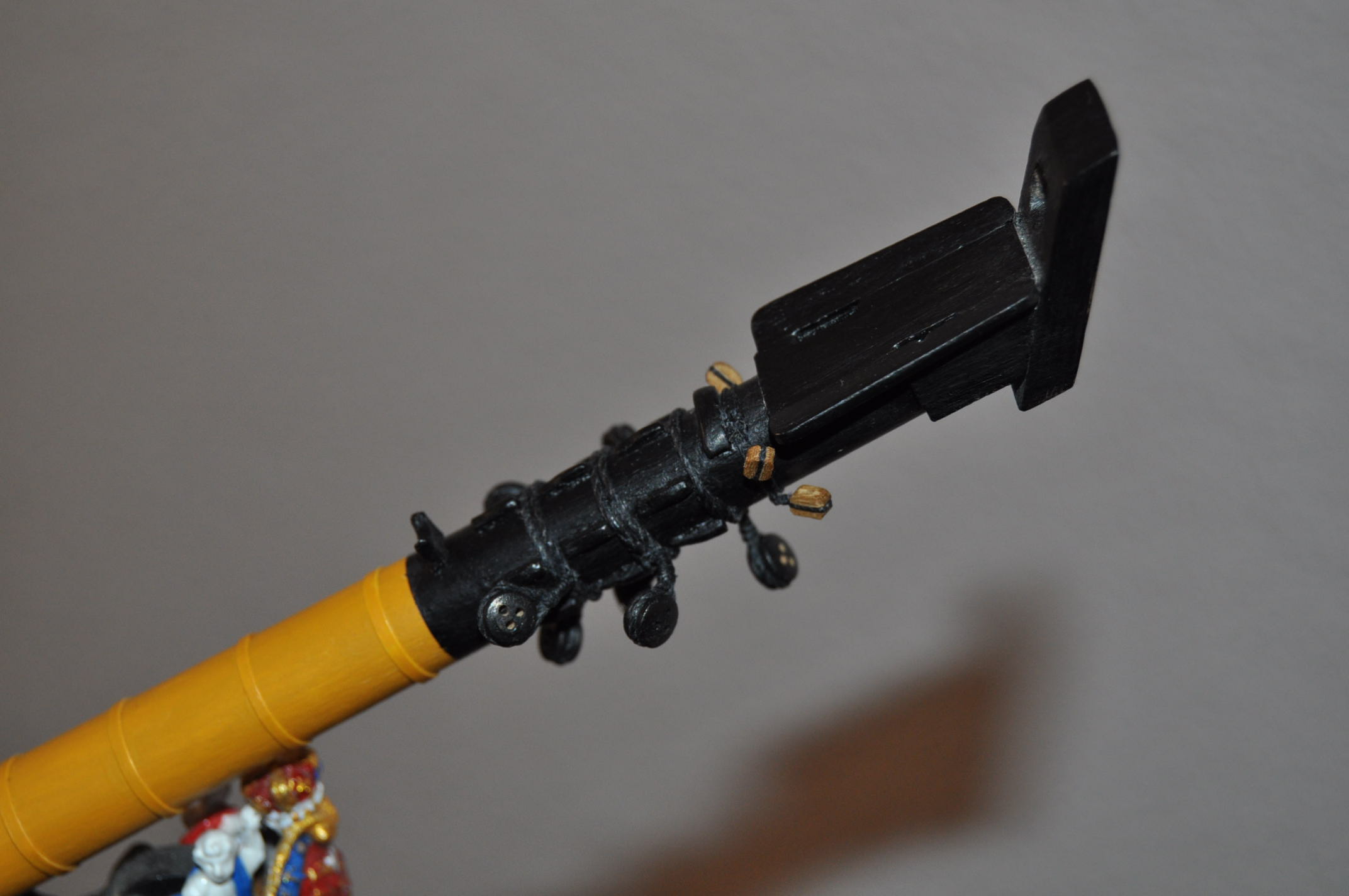

Buenas,

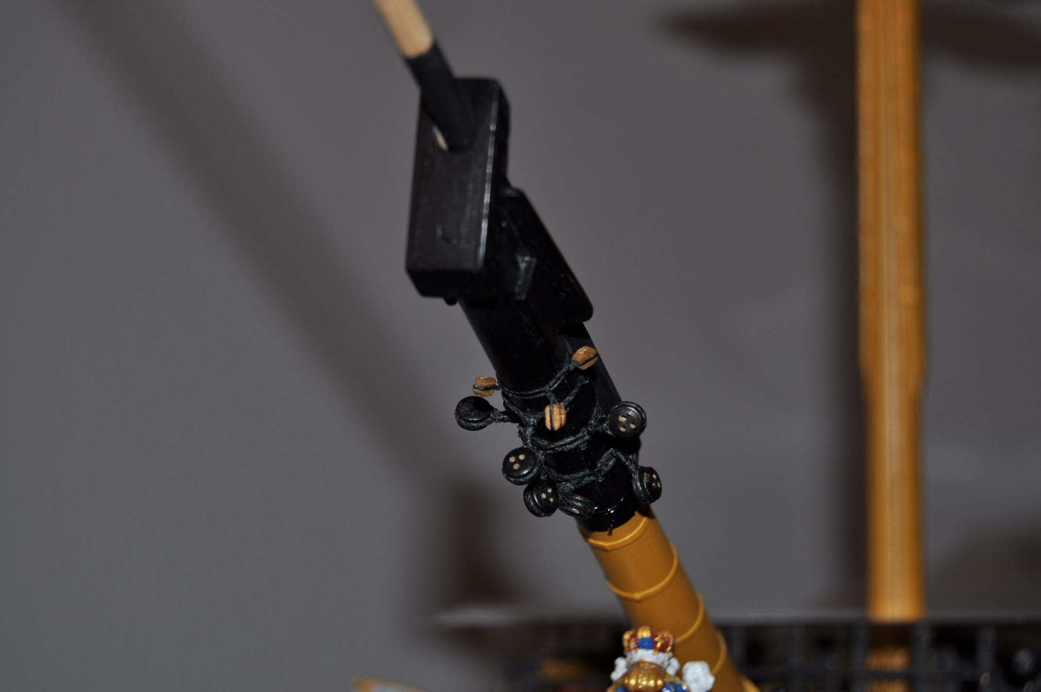

Con el bauprés doy por terminados los 4 palos machos.
Lo principal está comentado en el post anterior, en éste hablar de la cantidad de guarnición que tiene a proa, en poco sitio lleva 7 vigotas 4 motones y cuatro cáncamos, pero no revisten una dificultad especial.
También decir que el negro he decidido pintarlo, en vez de teñirlo con tinta china; pensando que por mucho que limpiara algo de cola quedaría, y la pintura la cubriría..
Continuaré con reparación de daños y posiblemente empiece con el forrado de los obenques. Ya os contaré.
