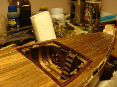

Puesta provisionalmente, en el tema de los peldaños:" mas vale que zozobre que no que zo falte"
llegado el momento y despues de medir quite uno.

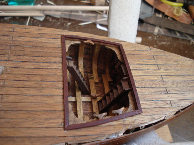

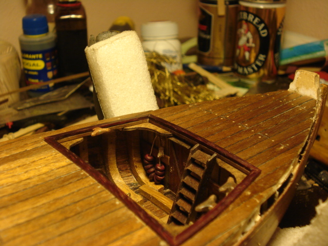

Re: PROYECTO MULETA PORTUGUESA
Puesta la escalera definitivamente y la puerta de acceso hacia popa

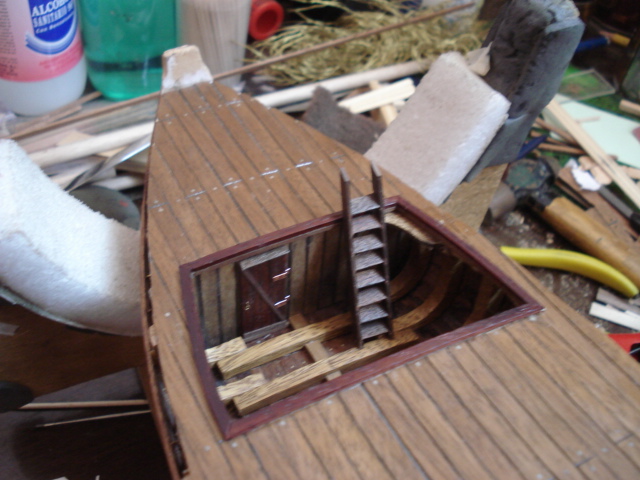

Otras vistas

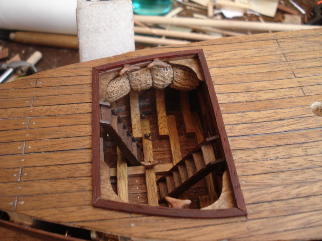

En el lado de babor le he añadido una red recogida: es la clasica gasa teñida

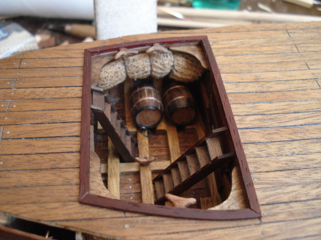

Como tambien es un barco dedicado a labores de cabotaje,lleva un par de barriles.... de Oporto?
Otra vista

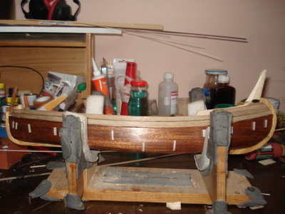

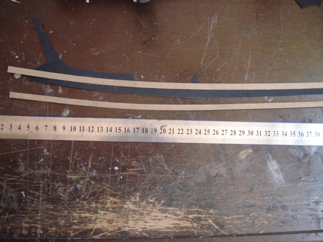

He empezado a forrar las amuras,para lograr la forma los listones llevan unas cuantas pasadas por calor,... pero unas cuantas
Magníficas estas escaleras, es una forma de hacerlas sencillas y bien hechas, tomo nota para las mías.
También me gusta mucho como quedan los barriles de "oporto" y la red, son detalles que engrandecen un barco
Ya ves que las escaleras son la sencillez simplificada, pero vale el modelo para pocos o muchos peldaños. Saludos y recuerdos.Conn escribió:Magníficas estas escaleras, es una forma de hacerlas sencillas y bien hechas, tomo nota para las mías.
Son made in yo , por el sistema de forrar un redondo ( haya de 15mm. de diametro)con listones (ramin 2 x 5 mm.)y reducir ambos extremos, pasada por betún de Judea, las duelas de 1mm. de cobre pasado por el pavonador y los bordes pintados con pintura negra acrilica mate y a correr, quise huir de elementos manufacturados y salieron estos dos "gorditos"corpi escribió:Los barriles son comprados o realizados por tí?
