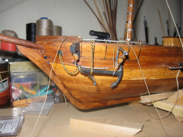

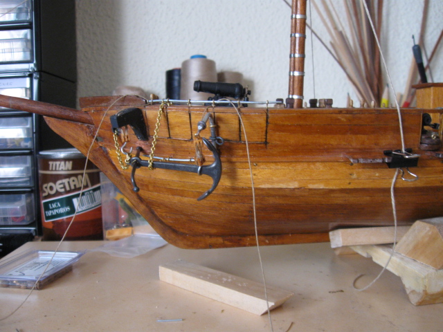

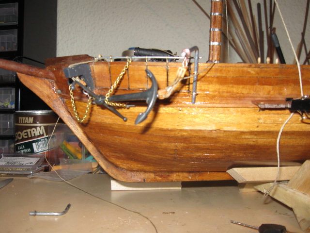

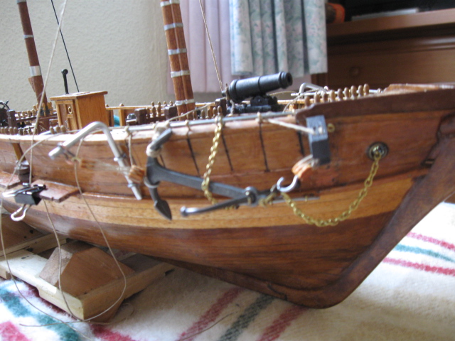

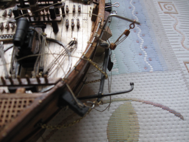

Estoy terminando de colocar un ancla y lo que veo no me gusta, o está demasiado bajo, o el ancla es demasiado grande.
No se si seria preferible subir la serviola por encima de la altura de la tapa de regala.
Help me, please.

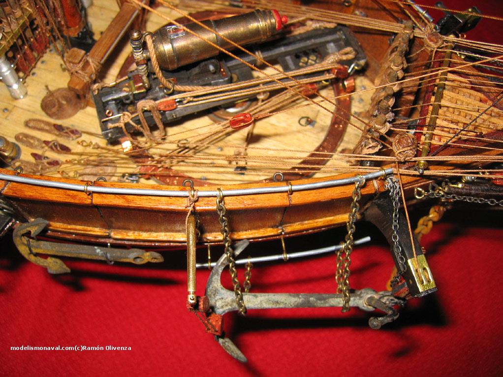

En mi caso tambien quedó un tanto baja y en posición "húmeda" (aunque fuera de la línea de flotación por mucho). El barco da de sí lo que dá y no puedes pedirle peras al olmo,
Sube un poco el pescante y aprieta al máximo los aparejos. Tal vez el aparejo del pescante sea un poco grande, pon unos cuadernales mas pequeños o un aparejo de motón simple

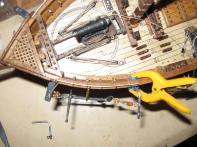

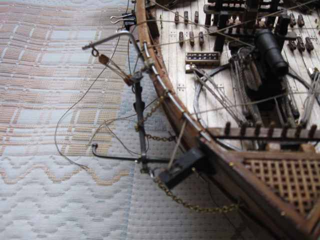

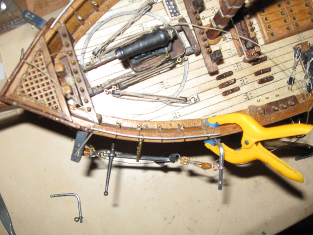

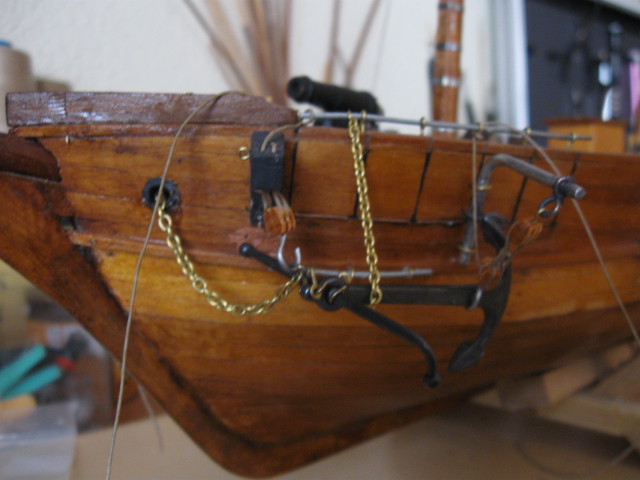

Como no tengo prisa he hecho algunos cambios para ver como queda.
He atrasado y subido el pescante, así se consigue que suba el ancla en altura. Otra cosa será que el resultado sea satisfactorio.
De momento parece que el agarre a la serviola es bastante mas precario.

No tengas miedo de subir mas el pescante metálico. Súbelo un poco más y ya está... Tal como está en las últimas fotos te valdría.

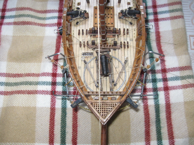

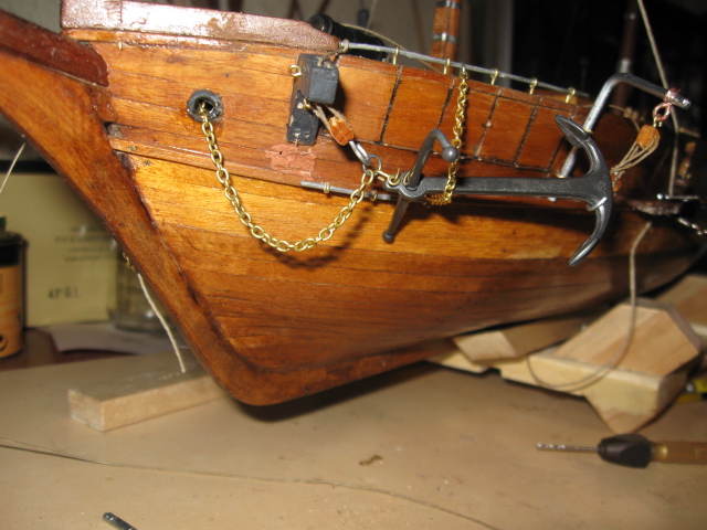

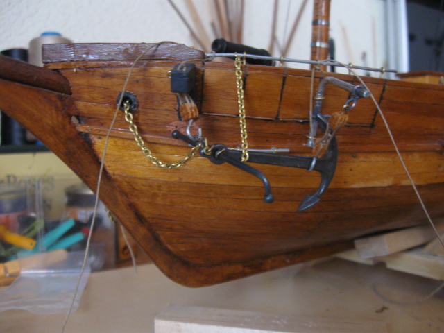

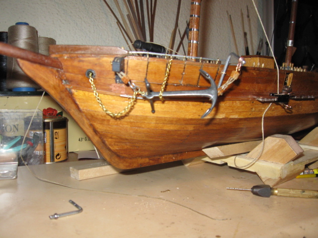

Anclas

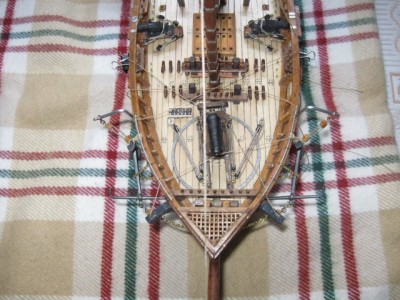

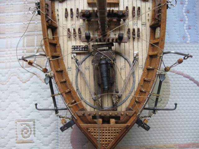

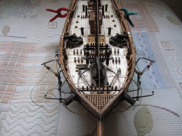

Esta mañana me he dedicado a terminar (faltan detallitos) con las anclas. Creo que no me han quedado demasiado mal. Al final se resolvió el problema de la altura gracias a los consejos de más de uno.
Paso a poner las fotos.

Hola,
¿Vas a dejar las cadenas, el pescante y los ganchos en este color, o has pensado en pavonarlos?
Ahora que las tienes ya preparadas, una opción es quitarlas y dejarlas hasta el final. Ya he dicho que soy bastante manazas, pero las mías tenían un imán especial para enrrolar los hilos de la jarcia, engancharse con la camisa, etc.

Urruti, ni loco desmonto yo eso ahora con el trabajito que me ha costado colocarlo y ajustarlo. procuraré que no se enrreden los cabos y si es así pues a desenrredar.
El liquido pavonador no lo encuentro en Sevilla. Como no soy cazador, solo he pregunatado en el C.I. y el dependiente me ha puesto cara de no ir ni a la chica.
Ya se lo he encargado a mi hija en Córdoba, haber si hay mas suerte.

Fraco: mira en esta web: https://www.a-alvarez.com/tienda/catalo ... talogo.htm, pag.230. Yo les encargué 2 botes desde Mallorca y me los mandaron muy rapidamente. Son muy eficientes.

Dalo con un pincelito, no hay que desmontar nada
