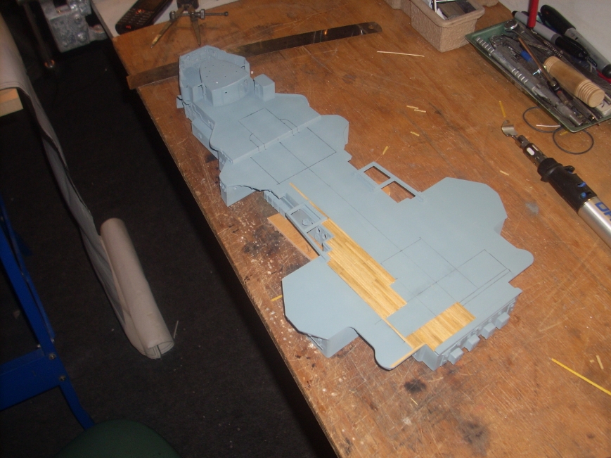

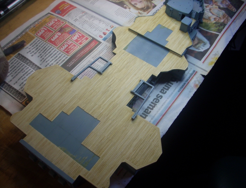

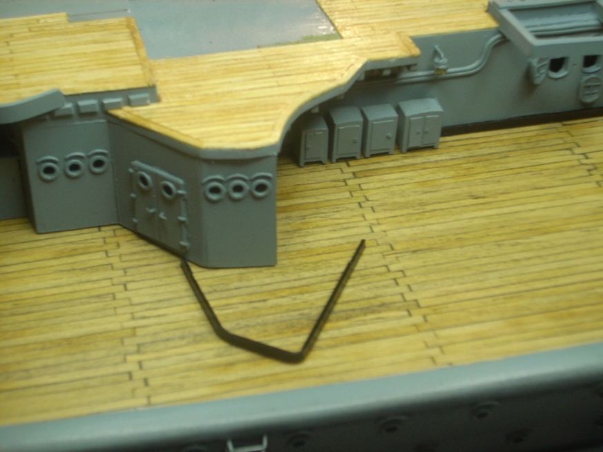

VOY CORTANDO MAS TABLAS PARA LA CUBIERTA Y COLOCANDOLAS CON EL METODO DE LA PLANCHITA COMO MOSTRE EN UN PRINCIPIO
VISTA 2, LAS PARTES MARCADAS SIRVEN PARA REFERENCIA DE LOS ELEMENTOS QUE VAN ALLI COLOCADOS, COMIENZO A COLOCAR DESDE LA LINEA DE CRUJIA.
VISTA 3
VISTA 3

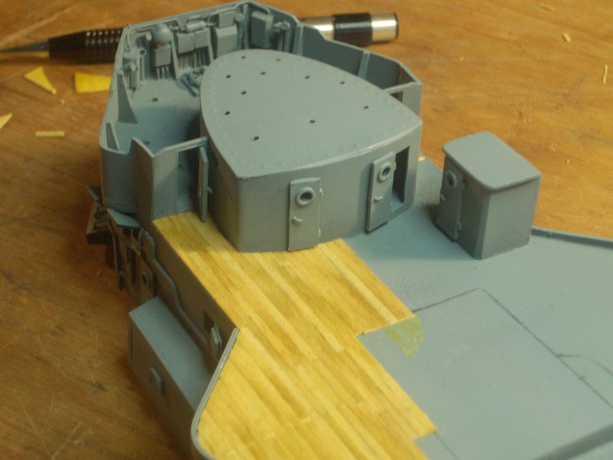

LA CUBIERTA COMPLETADA, EN LOS ESPACIOS LIBRES VA A IR COLOCADOS: PUENTE SECUNDARIO DE TELEMETRIA BATERIAS PRINCIPALES, PUENTE DE MANDO, TELEMETRO DE ESTRIBOR Y BABOR DE ARTILLERIA SECUNDARIA Y CHIMENEA, LOS DOS REFUERZOS A LOS LADOS SOSTIENEN LOS BOTES PRINCIPALES DE DESEMBARCO.
EN ESTA FOTO SE VE PARTE DEL SOCALO COLOCADO Y UNO PRONTO A SER PUESTO EN SU LUGAR, SON DE MATERIAL PVC Y PINTADOS DE NEGRO CON PINTURA ACORDE, TAMBIEN EN ESTA FOTO SE PUEDE VER UNA DE LAS LUMINARIAS DE CUBIERTA.

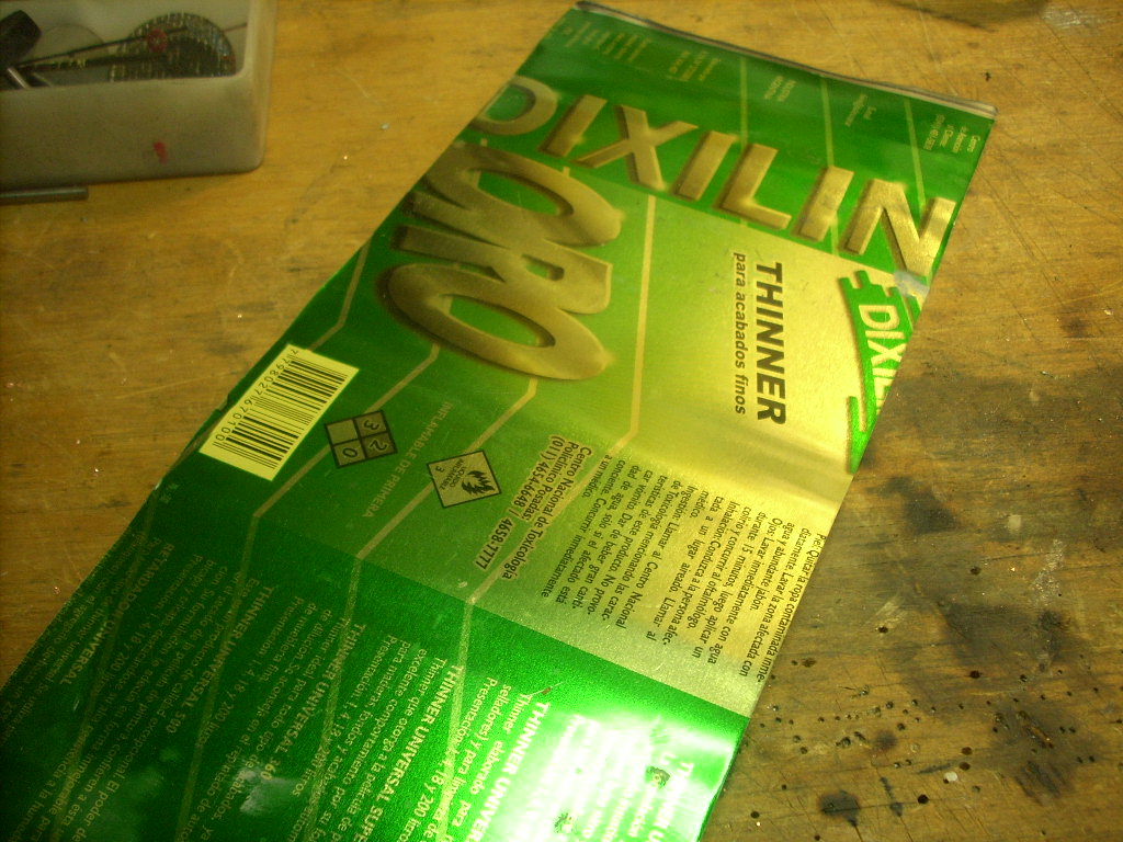

LA LATA DE THINNER VIEJA SE CONVERTIRA EN EL CUERPO PRINCIPAL DE LA CHIMENEA, ESTE LADO DE LA PINTURA LO REMUEVO USANDO UN TROZO DE VIDRIO PARA RASPAR Y LUEGO TERMINANDO CON LIJA FINA, ESTA PARTE DE TODOS MODOS SERA LA CARA INTERNA DE LA CHIMENEA

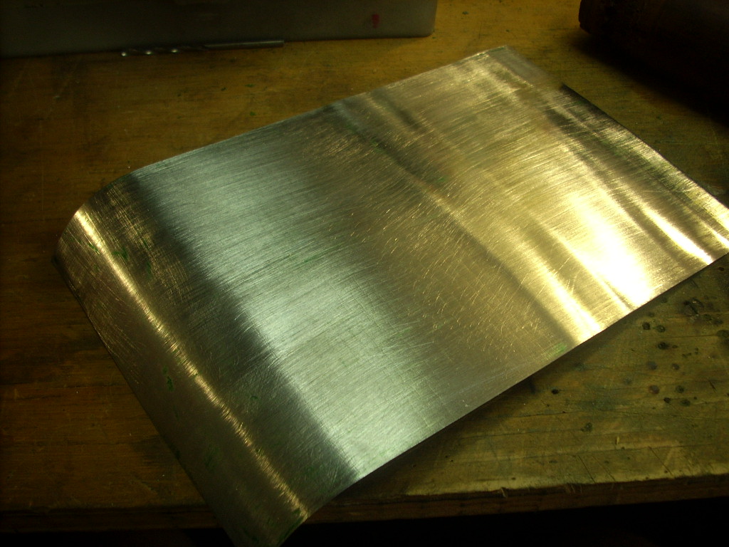

LA CHAPA LISTA PARA USAR

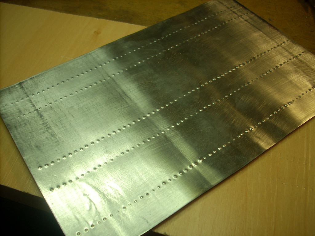

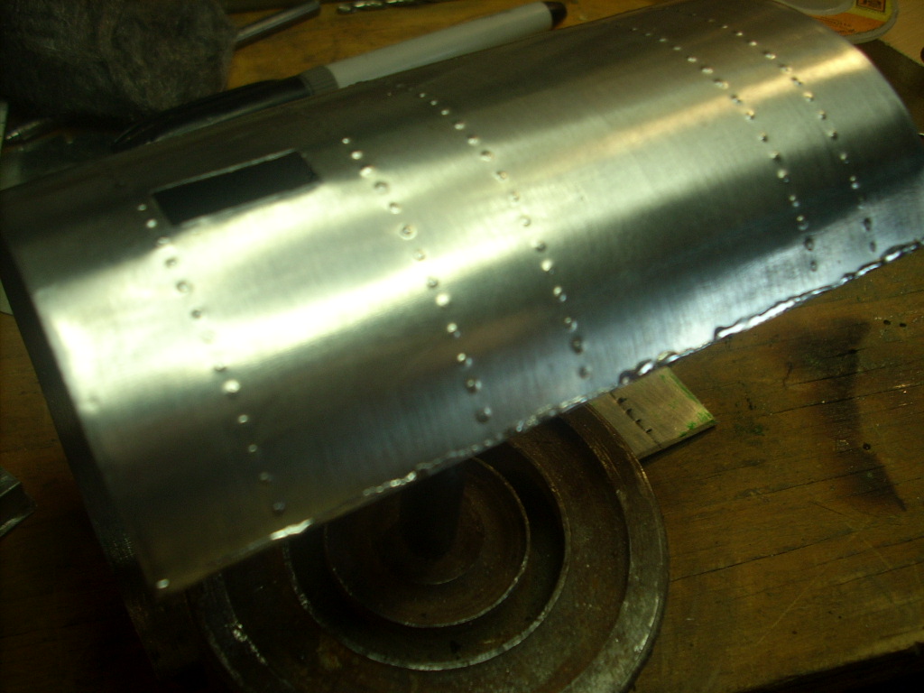

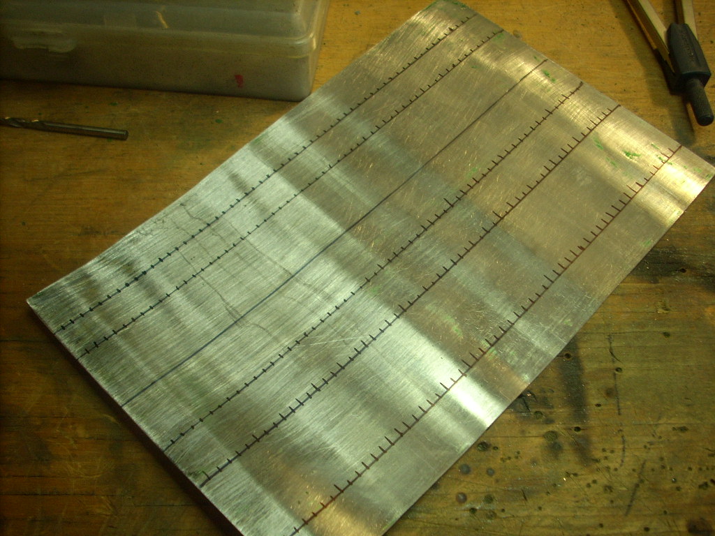

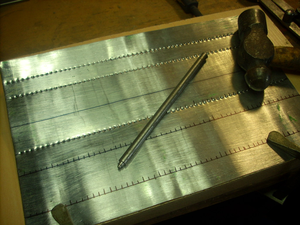

LUEGO TRAZO LAS LINEAS DE REMACHES Y MARCO CADA UNO DE ESTOS
LUEGO MEDIANTE EL PUNTO CONFECCIONADO PARA DAR EL REMACHE A ESCALA Y EL USADO PARA TODAS LAS PARTES DE BARCO QUE LO REQUIERAN, PUNTEO TODA LA CHAPA.
ASI DEJO LISTA LA CHAPA PARA EL CUERPO DE LA CHIMENEA

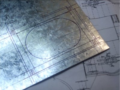

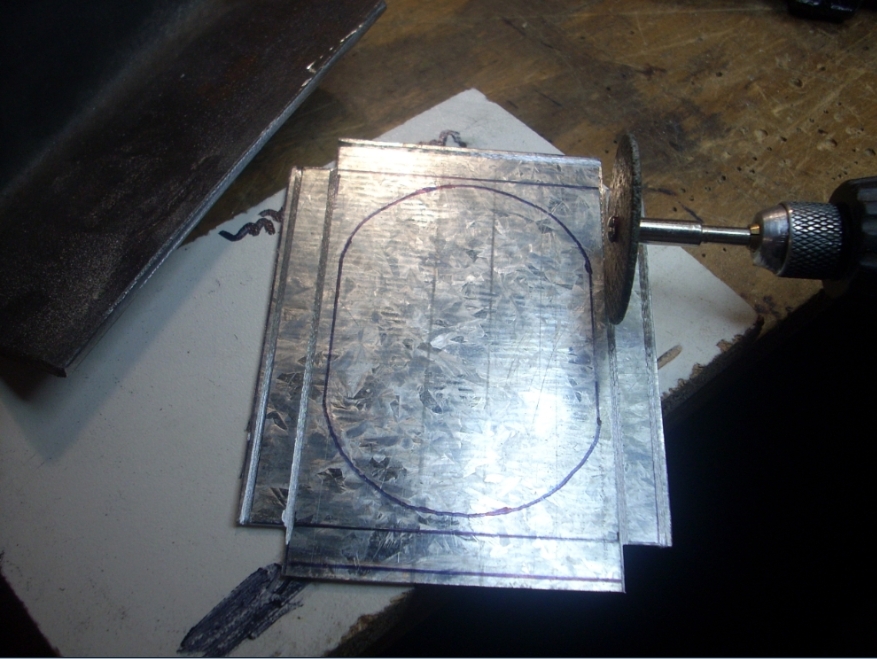

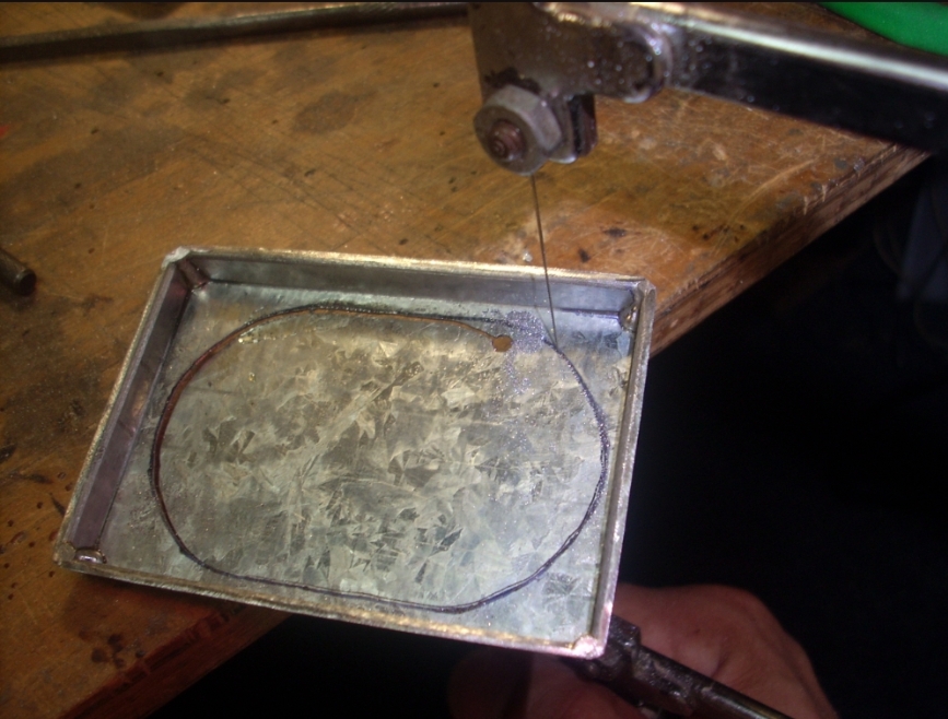

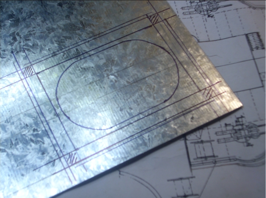

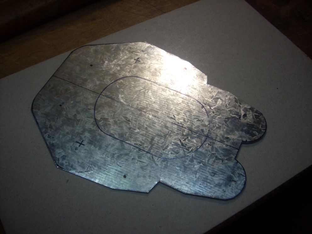

POR OTRO LADO TOMO UN PEDASITO DE CHAPA DE ZING Y MARCO LA BASE DE LA CHIMENEA SEGUN EL PLANO.

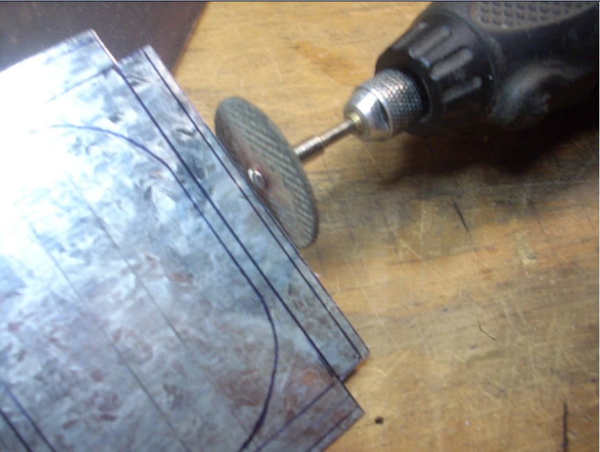

USANDO LOS "DISCOS DE CORTE CASEROS" EMPAREJO EL CORTE Y EFECTUO LAS MARCAS DE DOBLES
EFECTUO LOS SURCOS DE DOBLES PARA QUE ME QUEDEN LAS ARISTAS LIMPIAS AL DOBLARLAS, ESTOS CORTES QUEDAN POR ADENTRO, ES IMPORTANTE AL USAR ESTE METODO NO PROFUNDIZAR DEMACIADO NI TAMPOCO POCO, EN EL PRIMER CASO SE PUEDE CORTAR LA CHAPA AL DOBLARLA Y EN EL SEGUNDO SE PUEDE DOBLAR MAL QUEDANDO DESPROLIJO EL DOBLES.

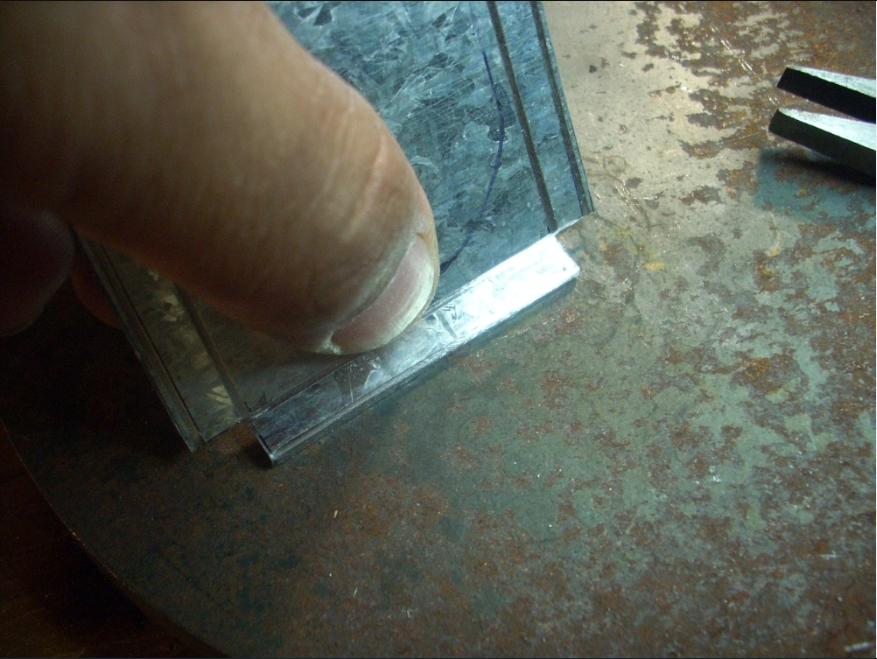

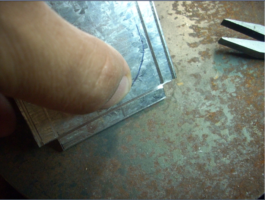

PRIMERO APOYO Y PRESIONO SOBRE LA MARCA
LUEGO PLIEGO EL SEGUNDO DOBLES, EL ALA Y ASI TODO EL PERIMETRO

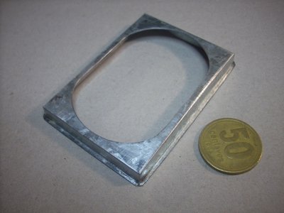

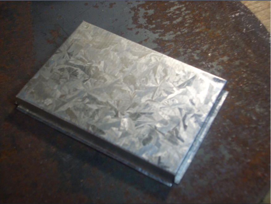

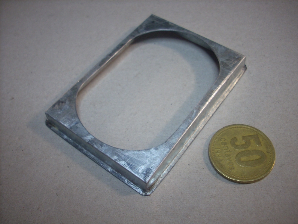

LA BASE YA PLEGADA
LA BASE YA PLEGADA
LUEGO DE APLICAR UN POCO DE SOLDADURA EN LAS ESQUINAS Y LIMAR PARA DAR FORMA, PRACTICO UNA PERFORACION DENTRO DEL OVALO E INSERTO LA SIERRA CALADORA DE JOYERO, LUEGO HAGO EL CORTE
LA BASE TERMINADA
LA BASE TERMINADA

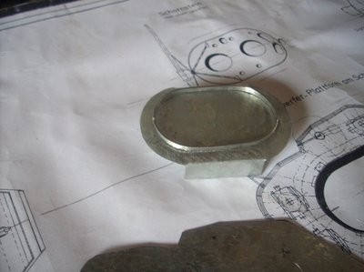

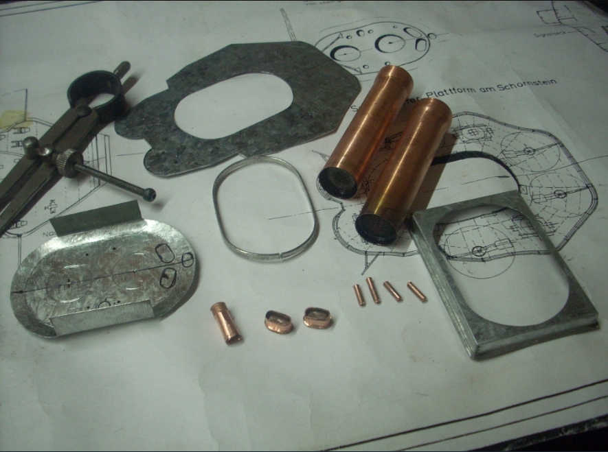

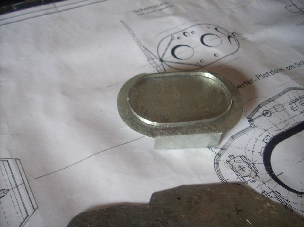

MARCO Y CORT0 LA PLATAFORMA QUE LLEVA LA CHIMENEA DONDE VAN LOS REFLECTORES DE COMBATE Y LAS AMETRALLADORAS ANTEAEREAS

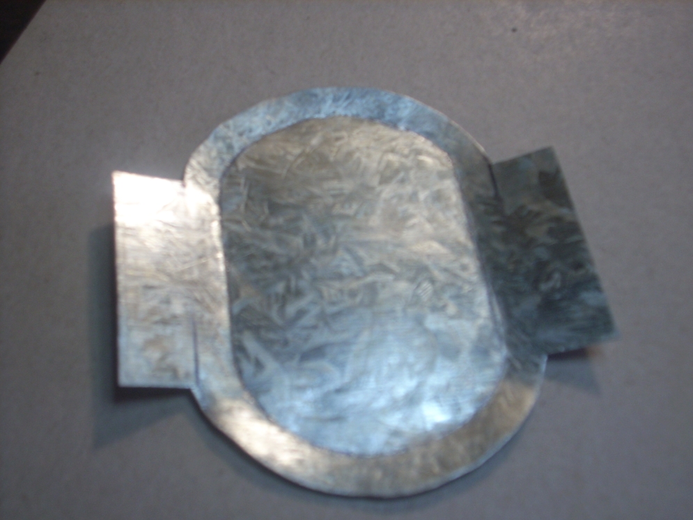

CORTO OTRA PIEZA DE CHAPA DE ZING QUE SE CONVERTIRA EN EL SOMBRERO O REMATE DE LA CHIMENEA, ESTA PIEZA ES DE UNA FORMA COMPLICADA PORQUE DEBE LLEVAR UNA LEVE INCLINACION HACIA ABAJO ADEMAS DE TENER UN ALA HACIA ABAJO Y UN MARCO DE REMATE EN LA PARTE SUPERIOR.
PARA HACER EL MARCO DE REMATE SUPERIOR SE ME OCURRIO USAR EL LABIO DE UNA LATA DE TOMATES QUE TIENE EN LA PARTE DE ABAJO UN DENTADO DEJADO POR EL ABRE-LATAS Y POR LA PARTE REDONDA SUPERIOR, ADEMAS ME VA A ESCALA,

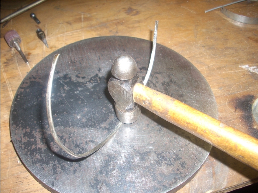

APLANO EL LABIO A LOS MARTILLAZOS NOMAS....JAJAJ
EL LABIO DE LA LATA CONVERTIDO EN EL REMATE DEL SOMBRERO

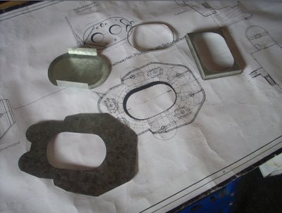

LAS PARTES LISTAS PARA SOLDAR EN SU LUGAR, SALVO EL SOMBRERO QUE NECESITA LAS PERFORACIONES Y EL AJUSTE CORRESPONDIENTE.

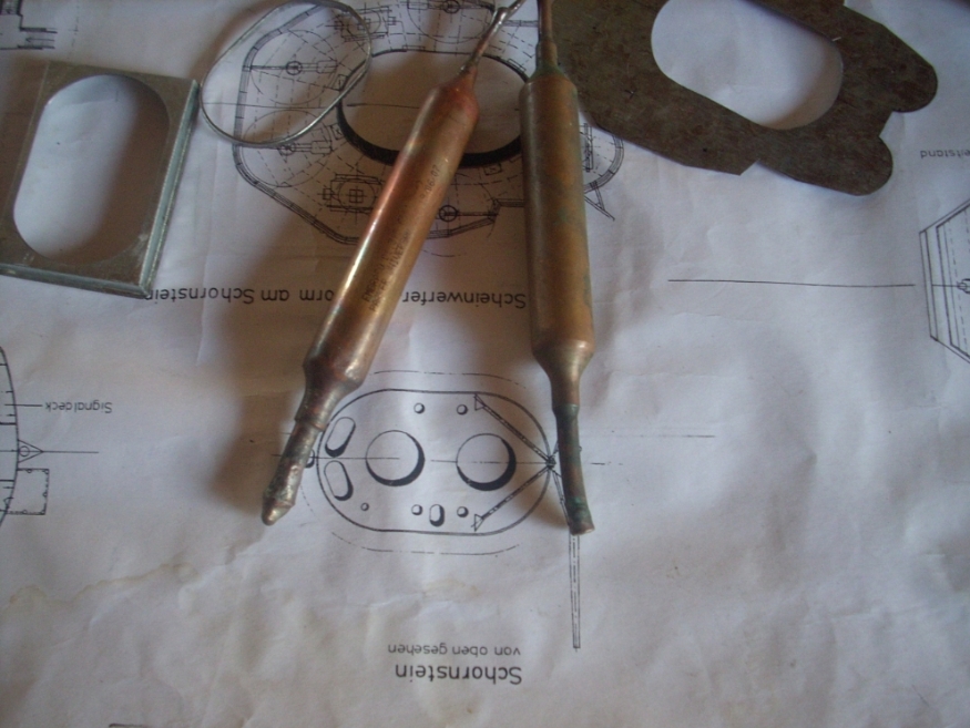

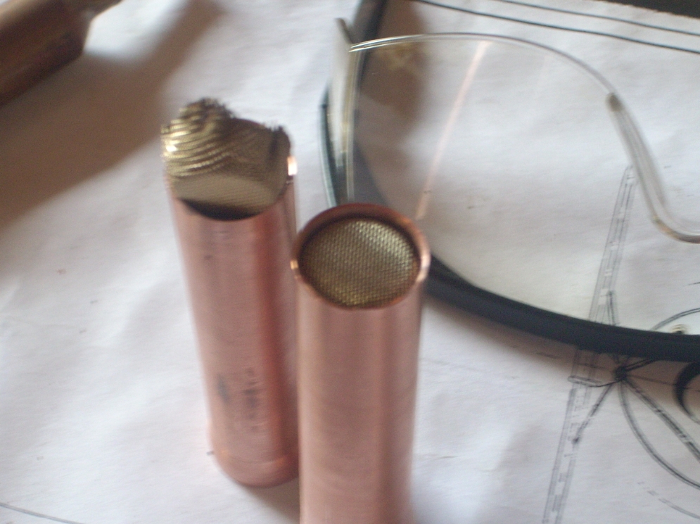

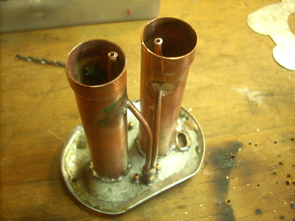

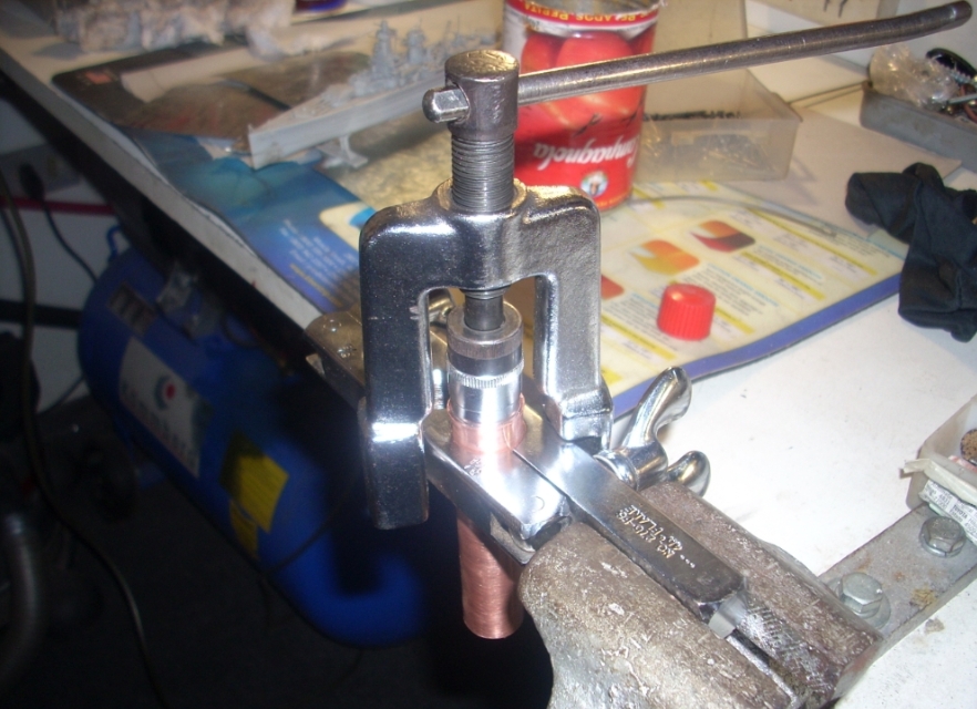

A CONTINUACION TOMO PARA HACER LOS CONDUCTOS DE GASES DOS FILTROS SECADORES DE HELADERA, EN SU INTERIOR ESTOS TIENEN BOLITAS DE SILICE Y TAMBIEN TIENE UNA MAYA DE ALAMBRE TEJIDO QUE PIENSO USAR PARA LAS REJILLAS DE LAS CHIMENEAS.

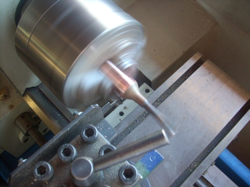

COLOCO EL FILTRO EN EL TORNO PARA CORTARLO Y LIMPIARLO
LUEGO CON LA MAQUINA DE AGRANDAR CAÑERIAS LE HAGO UNA AGRANDADA PARA INSERTAR POSTERIORMENTE UN CAÑO DEL MISMO DIAMETRO, ESTE CAÑO CONSTITUIRA LA MAQUINA DE HUMOS QUE NO IRA FIJA A LA CHIMENEA POR SI HAY QUE EFECTUARLE ALGUNA REPARACION EN UN FUTURO.
LAS MAYAS DE ALAMBRE QUE TIENEN LOS FILTROS EN SU INTERIOR HARAN MUY BIEN LAS VECES DE REJILLAS

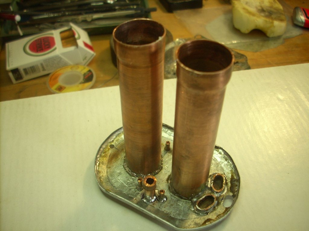

LOS CONDUCTOS LISTOS

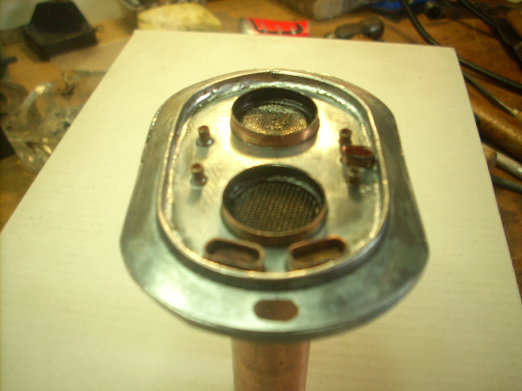

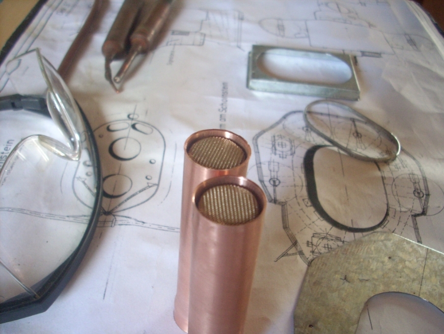

UNA VEZ LISTAS ESTAS PARTES EMPESARE MONTANDO EL SOMBRERO.<br />LAS PARTES DE COBRE QUE SE VEN SON: COATRO ESCAPES MENORES, DOS TOMAS DE AIRES DE LOS DIESEL Y UN ESCAPE SECUNDARIO, APRTE DE LAS DOS CHIMENEAS PRINCIPALES

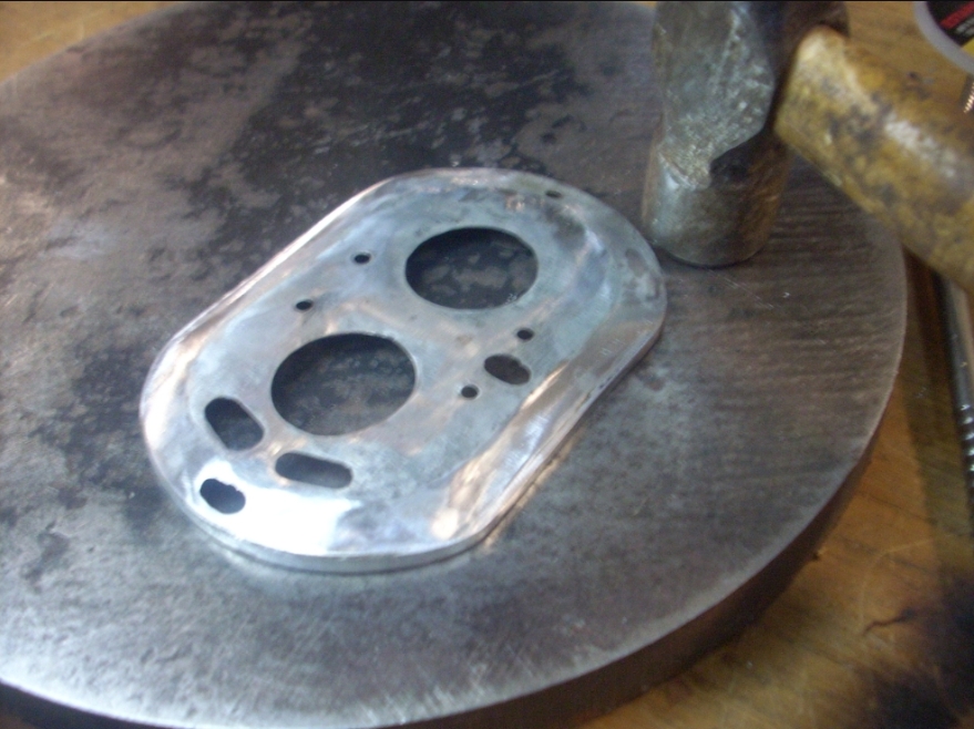

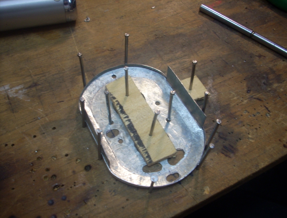

UNA VEZ EFECTUADAS LA PERFORACIONES CORRESPONDIENTES CLAVO LA PIEZA A LA MESA DE TRABAJO PARA INMOVILIZARLA, LUEGO CORTANDO UNA DELGADA TIRA DE CHAPA CONFECCIONO EL PERIMETRO O ALA QUE VA HACI ABAJO Y LA COLOCO CON EXTREMA PRECISION PARA QUE APOYE APENAS EN EL BORDE Y NO QUEDE PRACTICAMENTE LUZ ENTRE LAS PARTES Y A CONTINUACION APLICO SOLDADURA DE ESTAÑO PLATA
A MARTILLO Y LIMA TEMINO DE DAR FORMA, EN LA FOTO NO SE APRECIA MUCHO PERO ESTA PIEZA TIENE VARIAS COMBAS Y DOBLECES LO QUE HACE MUY DIFICIL SU CONFECCION

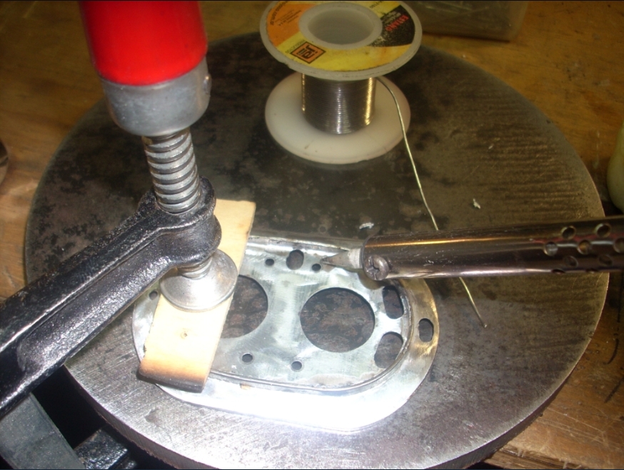

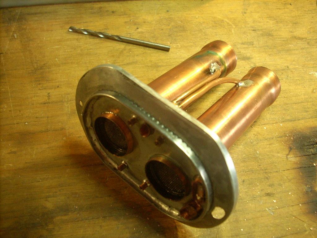

LUEGO COLOCO LAS PIEZAS DE LATON EN SU LUGAR Y SUELDO POR DEBAJO BIEN REFORZADAMENTE, LA PROLIJIDAD EN ESTE PUNTO NO ME INTERESA PORQUE NO VA A LA VISTA, EN ESTA FOTO SE PUEDE APRECIAR BIEN EL AGRANDADO DE LOS CAÑOS EN SU EXTREMO, AHI VA A IR INSERTADA LA MAQUINA DE HUMO
VISTA DE AFUERA DEL SOMBRERO, LAS REJILLAS LAS PINTE DE NEGRO CON FIBRA INDELEBLE PARA DARLE UN ASPECTO ANTIGUO Y QUEMADO, EL COLOR FINAL DEL SOMBRERO IGUAL VA A SER TODO NEGRO PERO LAS REJILLAS PIENSO DIFERENCIARLAS EN MATIZ CON RESPECTO AL COLOR PRINCIPAL PARA HACER NOTAR EL EFECTO DEL PASO DE LOS GASES POR LA REJILLA.

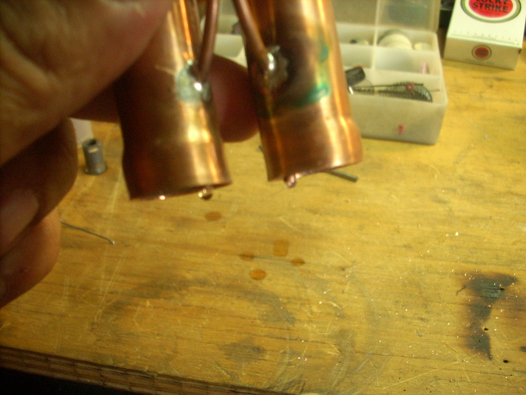

AGREGO LOS CAPILARES QUE CONDUCIRAN EL LIQUIDO GENERADOR DE HUMO HACIA LA MAQUINA, APROVECHO ESE ESCAPE SECUNDARIO OVALADO PARA HACER DE &quot;EMBUDO&quot;
AGREGO LOS CAPILARES QUE CONDUCIRAN EL LIQUIDO GENERADOR DE HUMO HACIA LA MAQUINA, APROVECHO ESE ESCAPE SECUNDARIO OVALADO PARA HACER DE "EMBUDO"
OTRA FOTO
OTRA FOTO
EN ESTA FOTO SE PUEDEN VER LAS GOTAS QUE SALEN POR LOS CAPILARES, ESAS GOTAS DE ACEITE O GLISERINA ALIMENTARAN LA MAQUINA DE HUMO DE CADA UNA DE LAS CHIMENEAS, PARA FORZAR EL HUMO A SALIR AL EXTERIOR APROVECHARE EL VIENTO QUE GENERA EL VENTILADOR DEL TRANSISTOR QUE USE PARA HACER DE REGULADOR DE VELOCIDAD DEL BARCO, COMO ESTE VARIA EN rpm SEGUN VELOCIDAD PIENSO QUE TAMBIEN VARIARA CAUDAL DE AIRE POR ENDE CAUDAL DE HUMO, PIENSO  TAMBIEN AGREGAR UNA MARIPOSA QUE RETENGA EL HUMO CON LAS MAQUINAS REGULANDO, QUE A PENAS PASE UNA PEQUEÑA CANTIDAD Y AL MOMENTO DE MOVER EL BARCO LARGUE UNA BOCANADA DE GOLPE CUANDO LAS MARIPOSAS PERMITAN EL PASO DEL HUMO. ESTO LO VOY IDEANDO SOBRE LA MARCHA PERO YA LO TOCARE EN SU CAPITULO ESPECIAL.

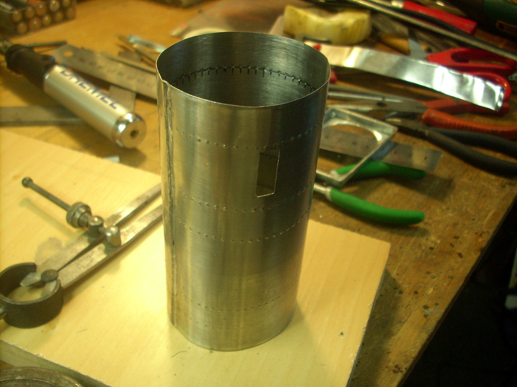

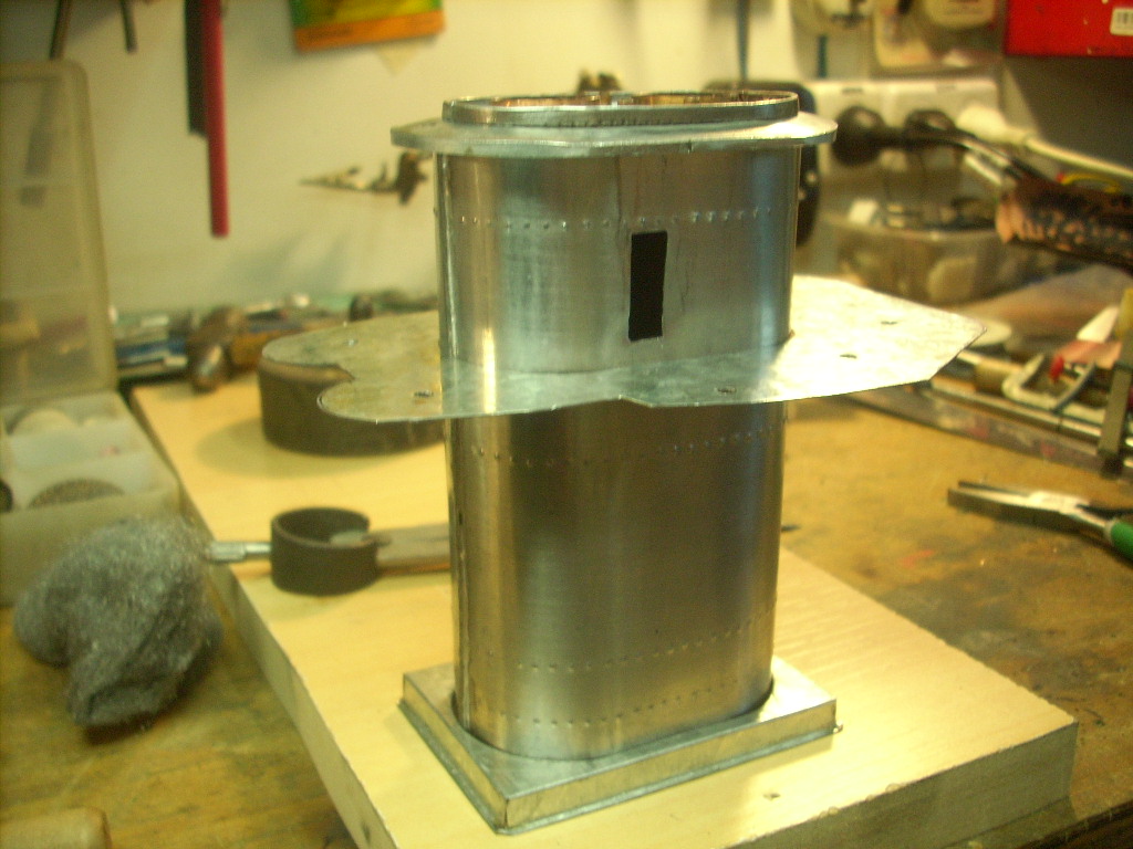

VOLVIENDO A LA CHAPA DEL PRINCIPIO CALO UNA PUERTA DE ENTRADA DE INSPECCION QUE VA A NIVEL DEL PISO DEL BALCON, LUEGO APLICO UNA PEQUEÑA CANTIDAD DE SOLDADURA EN LA CHAPA DONDE VA A IR UNIDO CON LA OTRA PARTE
LUEGO DE SOLDADO OBTENGO UN CILINDRO QUE SERA EL CUERPO DE LA CHIMENEA

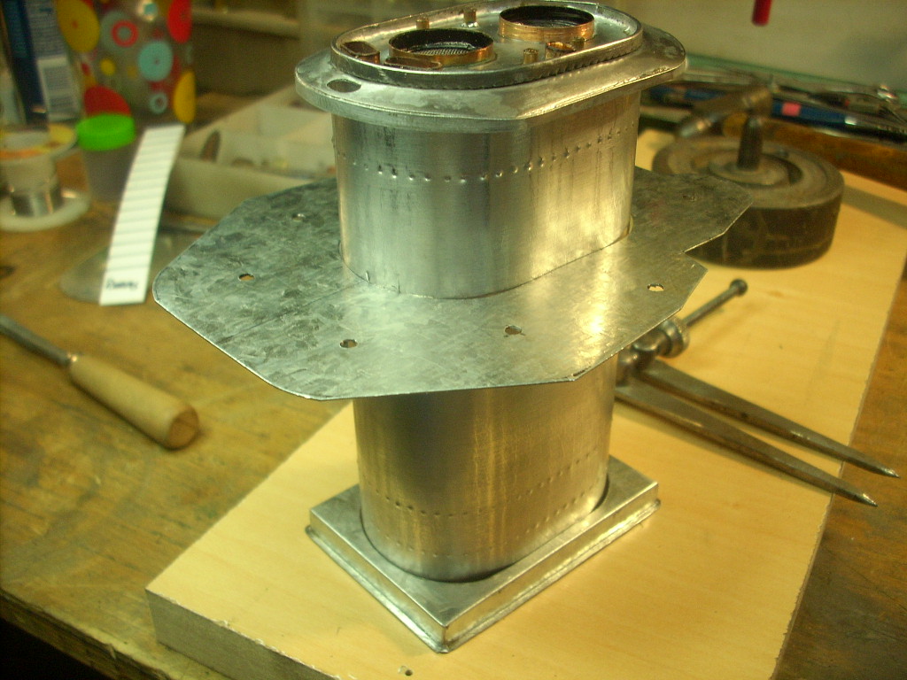

LUEGO APLANO EL CILINDRO Y LO ENCAJO EN LA BASE, A CONTINUACION COLOCO EL ENTREPISO Y LUEGO EL SOMBRERO
OTRA VISTA
OTRA VISTA

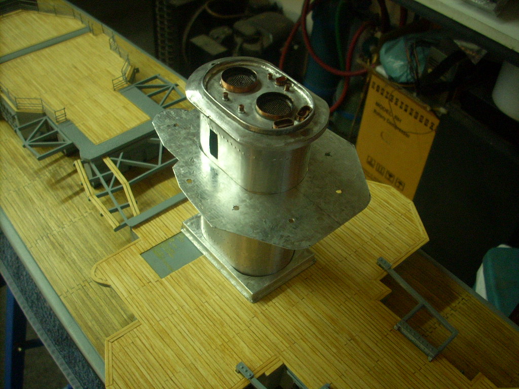

LO PRESENTO EN EL BARCO PREVIAMENTE A SOLDARLO PARA VER COMO VA QUEDANDO.
