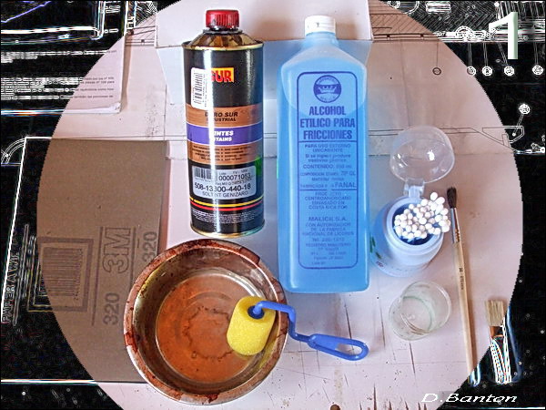

Nuevas dudas.
Para obtener el color del barco dices que usas un tinte genizaro y miel. Pero ya pase por varios sitios y no encuentro esos colores. Encuentro betún de judea, y despues tintes para imitar maderas (roble, nogal,..).
¿Cuando hablas de esos colores es porque se llaman asi o estas dando una aproximación del color que usas?
¿Con el betun de judea obtendré un resultado parecido?
banton
Mensajes: 1501
Re: King of the Mississippi ( Artesania Latina 1/80 )-TERMINADO-
Mensaje por banton »
marcosbv escribió:Nuevas dudas.

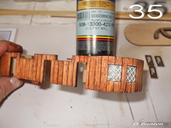

Hola "marcosbv"
Te pongo 2 fotos de como se presentan los frascos de tintas que compro en ferreteria .
Sere de preguntar al ferretero si te puede conseguir estos 2 tonos .
( clique sobre la imagen para verla mas grande )
Nunca doy aproximacion :wink:
Por eso , no hago " mesclas " para no tener estas dudas .
No te puedo asegurar los resultados con betun de Jodea por no usarlo , probalo sobre una traca suelta ( no sobre el modelo ) para ver como queda , de como hacer el envejecimiento , cual producto utilisar para tener este efecto .
Bueno ,el secado de las tracas termino , voy a regresar al " Nepo " :wink:
Saludos y animo
Dominique :wink:
Clique sobre la foto , se ve claramente escrito el tono de la tinta .
Aqui tambien aunque la foto esta un poco borrosa , se lee el tono " miel "

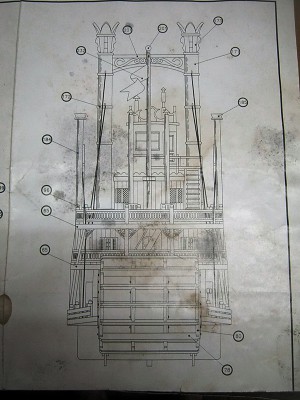

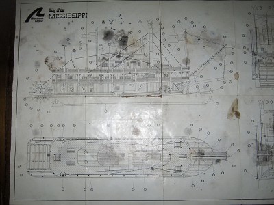

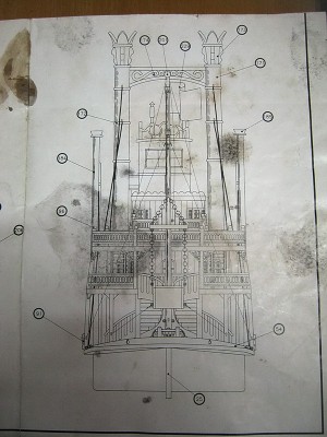

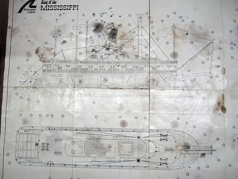

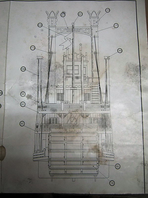

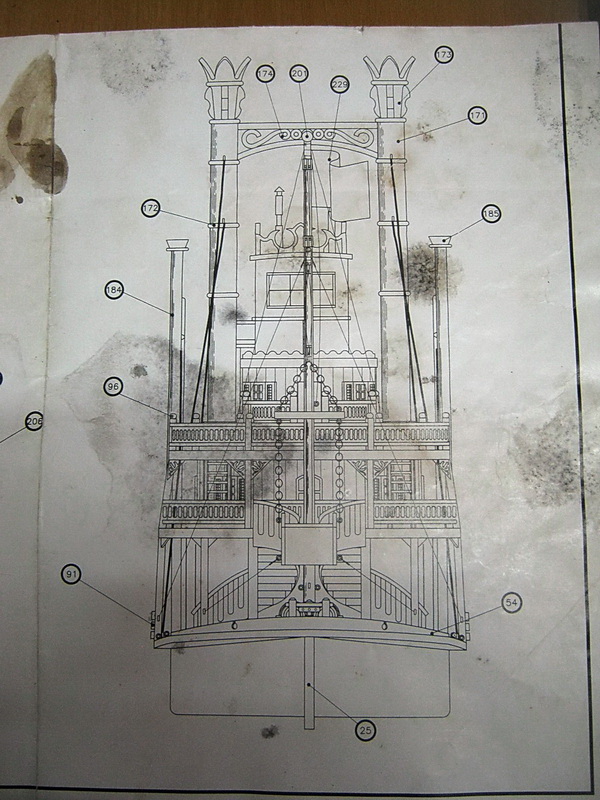

coqui escribió:buenas quiero conseguir los planos del mississipi como lo hago o donde los consigo muchas gracias por lo que me puedan colaborar
Hola coqui
A ver si esto te puedes ayudar ... me vas a perdonar por la calidad del documento pero sufrio como yo del desgaste del tiempo :mrgreen: ... aqui esta .. :wink:
Espero que te sirve
