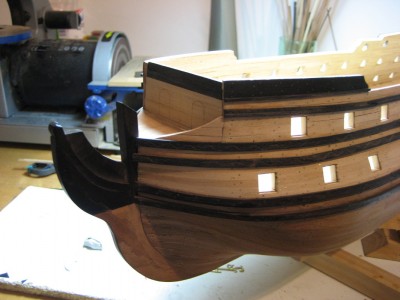

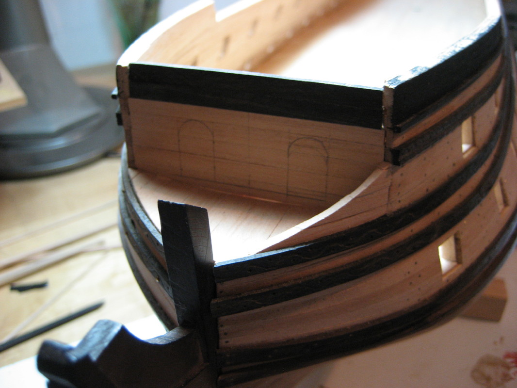

Coincido con Popeye en lo de las portas , en los planos del MNM y de Jose L. Rubio las troneras van con portas en las baterias 1ª y 2ª , en la 3ª ( más alta para que nos entendamos) aparecen cuadradas , si bien en los barcos de esa época podrian ser también redondas que es el modelo que me he decantado.
He de reconocer que además de los planos sigo el Trabajo de Perona de su Baixel de Gaztañeta de 1712 y las troneras superiores son redondas.
En cuanto al batiporte o marco ( como yo lo llamo ....... perdón por mi falta de conocimientos de términos naúticos....) , creo ver que sí los pone Perona , también incluso en su modelo del MNM " Nuestra señora de la concepción y de las ánimas " de 1687 , luego entonces ....... ¿que hago ahora ?????? las quito o las mantengo.....???
Pongo unas fotos
es lo que comentaba de pasada al final ,no quería liar demasiado la idea, un rebaje en los batiportes para encajar las portas. fijate que el rebaje cubre los cuatro lados de la tronera. no es exactamente que el batiporte se vea entero, es decir no es un marco como tal, pero en una maqueta la distinción es mínima y lo que se ve al final es igual.
el matiz viene porque el espesor de la porta no tiene porqué ser igual que el del forro, por ello el rebaje para encastrar y apoyar la porta debe ser hecho en relación con esta.
en sensu estricto parte del batiporte se cubre con el forro y otra parte presenta un rebaje para la "porta" que lo cierra.
el comentario que hacia por tanto no era por las portas de la bateria baja, que me parecen bien, sino por las de la alta, ya que estas no solian tener "porta" o cierre como las bajas, sino la llamada tapadera (un marco o bastidor de madera cubierto por lona), y quizás deberían tener marco exterior, como ponía en el dibujo el marqués.
Respecto a portas redondas o cuadradas en las troneras superiores, es cierto lo que decis, todas redondas, todas cuadradas (lo cual se acabaría imponiendo) e incluso hay un sistema español de finales del XVII donde alternan las portas redondas (que están en cubiertas sin "techo" con otras cuadradas (que se ponen en esa cubierta cuando por esa zona hay una cubierta por encima).
como la cosa iba por paises, fechas y constructores es dificil dar una regla clara, aquí sin duda prima el plano del modelo, si existe y es fiable, pero(opinión subjetiva personal) las portas redondas con bajorelieve son mucho mas bonitas ;-) porque dan lugar a lucimento artístico.
el plano de rubio serrano es solo interpretativo, y está perfectamente justificado el usarlas redondas
Por tanto entiendo , si lo he comprendido bien , que las puedo dejar como están ya que en la segunda batería también llevará porta así que deberia tener el rebaje que indicas que a efectos opticos a esta escala parecen ser los " marcos " que he puesto.
Las portas superiores se quedarán como están una vez rebajadas para que no sobresalgan de la cinta , salvo que alguien indique lo contrario , je ,je.....

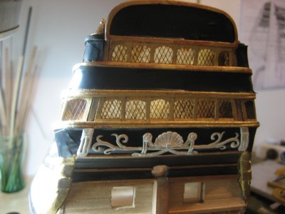

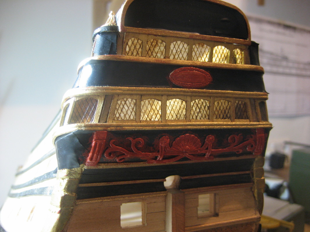

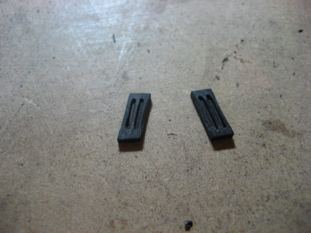

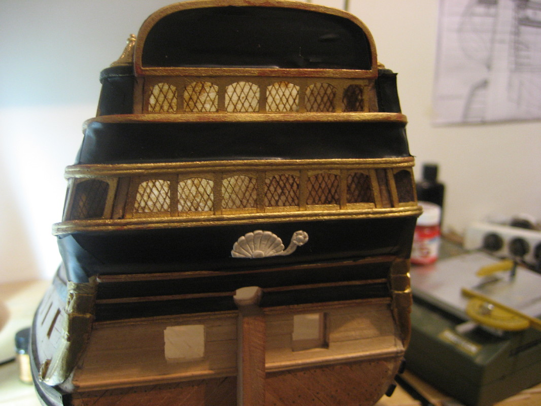

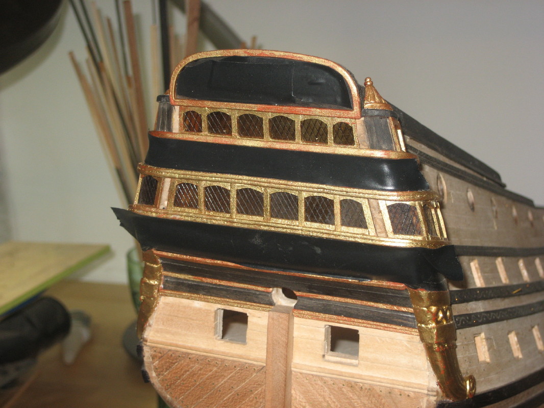

También he comenzado algo de la ornamentación de la popa para lo que he utilizado la masilla Sylmasta.
Pongo unas fotos
pongo pieza a pieza y voy tallando

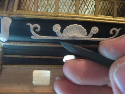

Ornamentación con masilla:  pongo cinta aislante ya que la m. sylmasta es de base epoxi con lo que se pegaria a la madera.
asi quedan terminados , iran en la popa en los primeros vitrales para combinar un poco y que no sea todo en oro

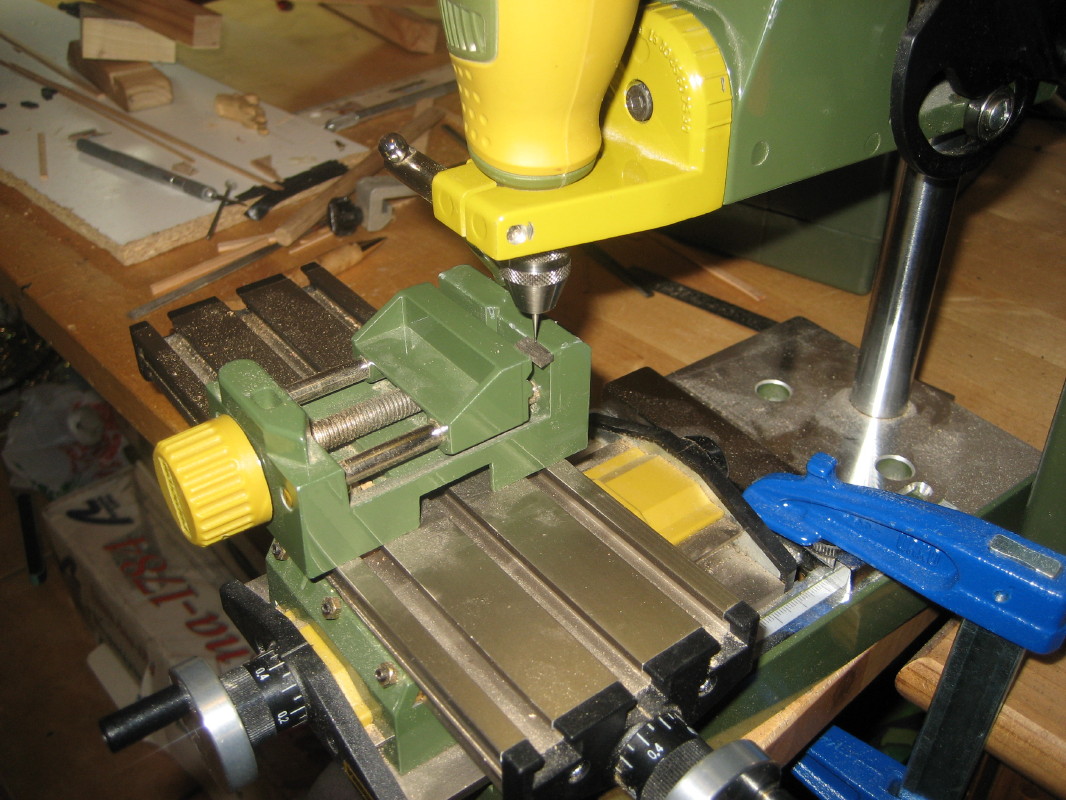

elementos de la popa tallados en ebano con la proxxon y su soporte fijo

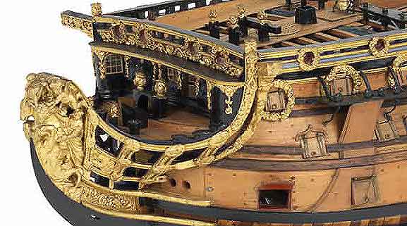

este barco de la misma época me podria servir de ejemplo. ( gracias por la foto Isidro)

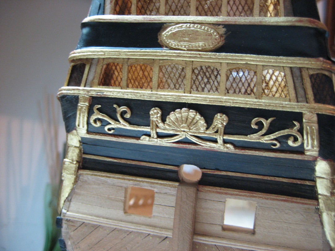

sigo
con mucho cuidado lo despego de la cinta aislante sin problemas.

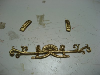

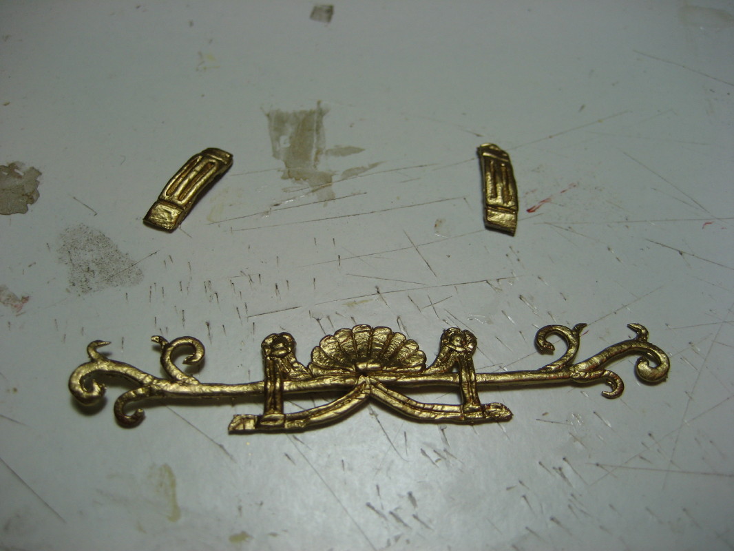

oro liquido
oro liquido
pintada en rojo inglés, para esto va bien la cinta aislante que evita pintar la madera.
terminada
terminada
con una madera afilada de ebano voy modelando
Francisco García

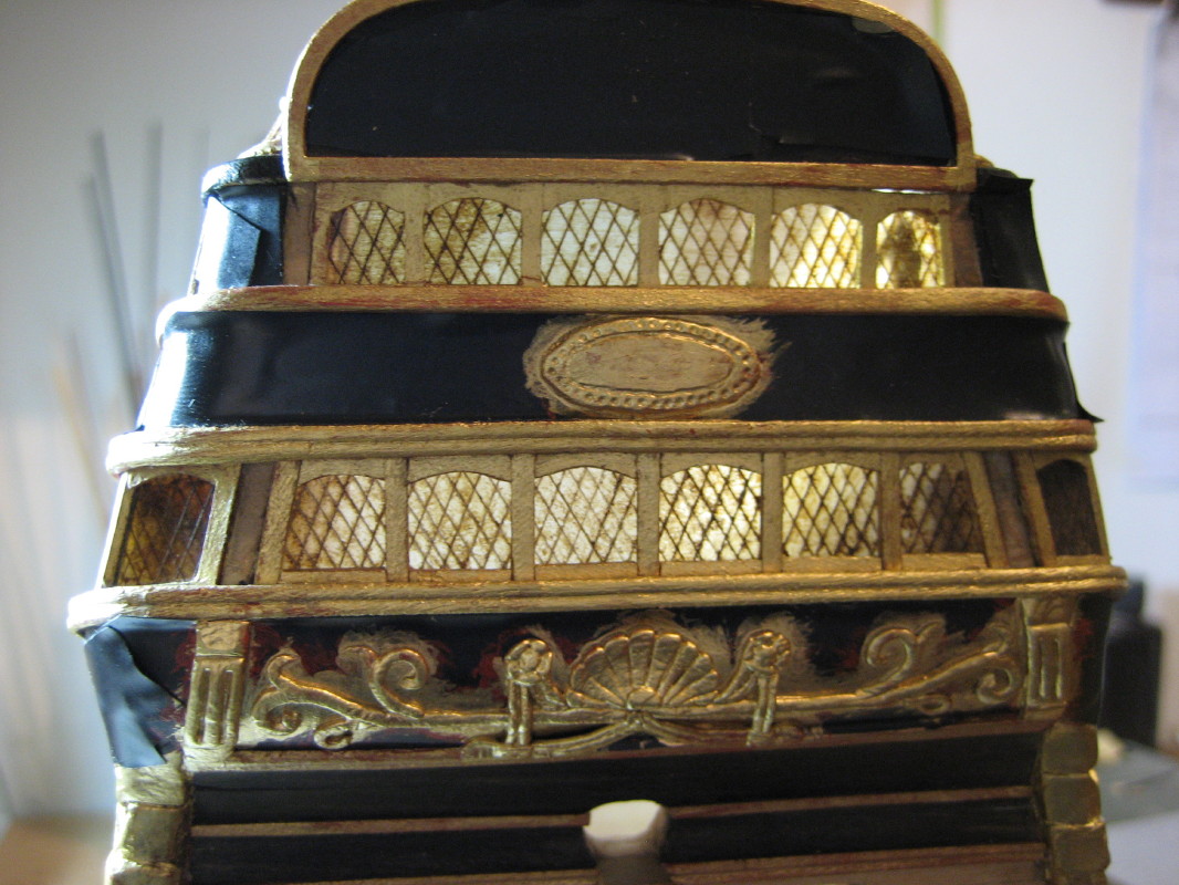

pakkus
Mensajes: 755
Mensaje por pakkus »

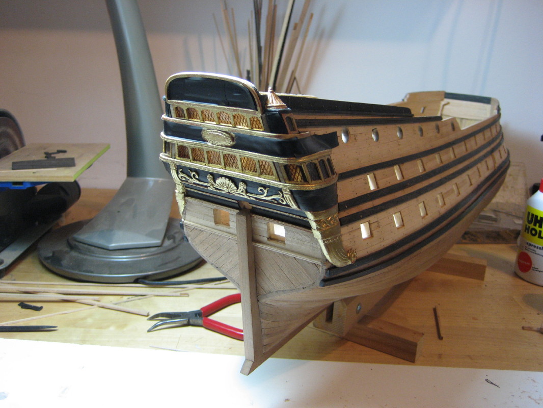

ultimas
esto es lo que decia de añadir el postizo. Me he saltado las fotos , je ,je..
lo siguiente los jardines , despues afinar  y poner en la parte superior
así queda puesto en madera , falta todavia añadir más elementos
