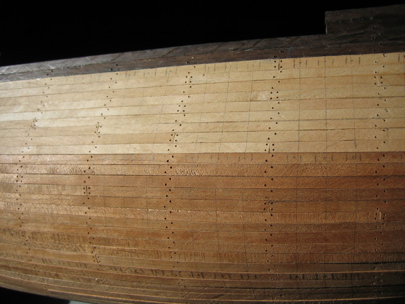

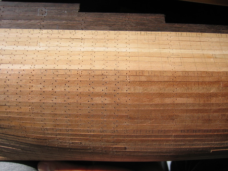

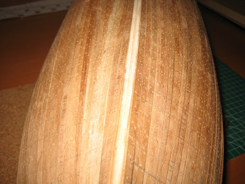

Sigo con el lado de estribor.
Terminada esta fase.
Voy taladrando con una broca de 0,75mm
Primero marco las líneas con minuciosidad, calculando y ajustando la misma distancia entre todas

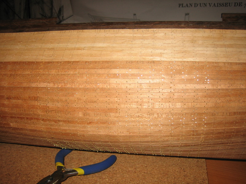

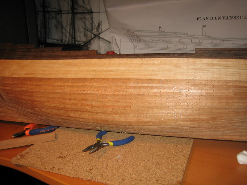

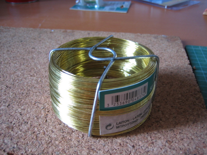

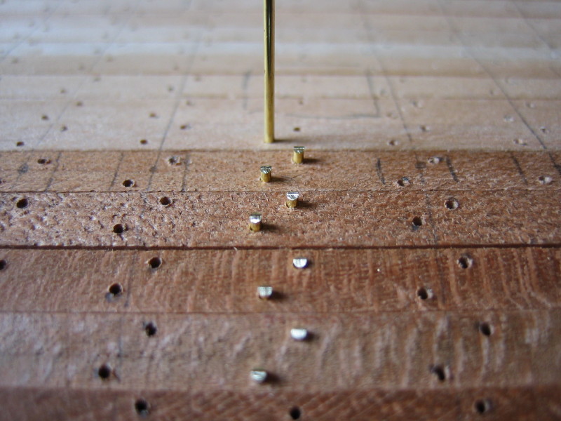

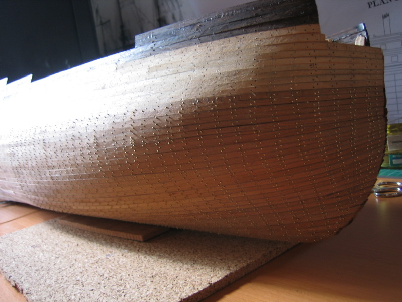

Ahora toca la simulación de los clavos. Descarto las puntas, ya que comprar tantas es muy caro. He encontrado un hilo de latón en Leroy Merlin de 0,80mm, me va perfecto porque ajusta sin problemas y no quedan holguras. La escala no se si será adecuada, pero no desentona.
Después de un par de pruebas, me pongo manos a la obra, necesito un guante para evitar ampollas en las manos ya que tengo que colocar unos aprox. 10.750 clavos...uff y los alicates hacen rozadura.
Pongo las fotos de los avances.

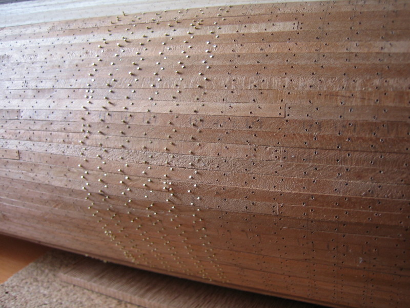

así va quedando. Tengo trabajo para muchos días.
el avance es bastante rápido, ahora mi mano ya sufre las consecuencias (aún usando guantes de cuero)
voy colocando y cortando.
este es el alambre de latón, el precio: 10,15€ y entran 50 metros

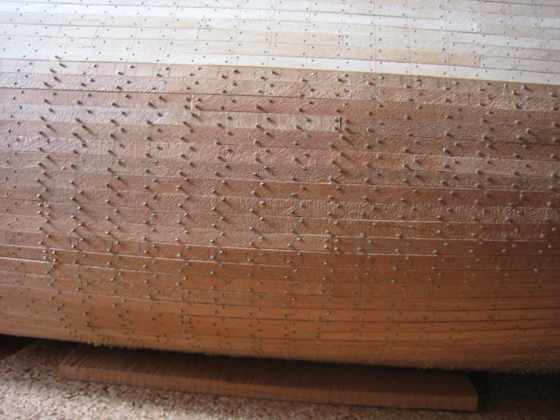

Ya no puedo mas, tengo la mano hinchada y me han salido ampollas (y eso que uso los guantes con refuerzos de algodón)
Me parece que este latón que he comprado debe tener alguna aleación con otro metal ya que está más duro de lo normal y me cuesta mucho cortarlo.
Solo he hecho 17 cuadernas pero debo descansar y recuperar la mano. A ver si mañana puedo seguir y aprovechar el fin de semana tan largo que tenemos.
Pongo un avance de como va quedando. Por supuesto una vez terminado esto me tocará lijar a fondo todo el casco.

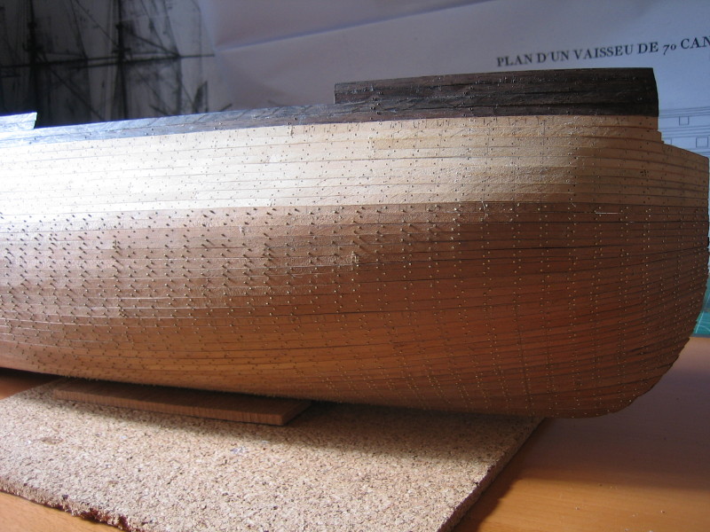

Voy asombrosamente rápido con los clavos, se ve que los alicates ya me han hecho callo en la mano :wink:

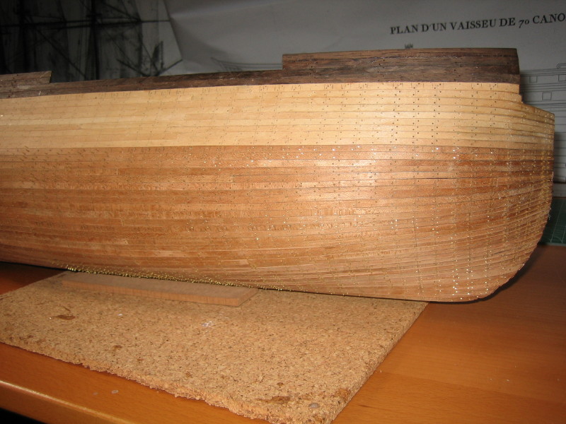

Para que no se vea tanto contraste madera-latón, voy a dejar que el latón se oscurezca un poco, con la simple oxidación de tener el metal a la vista y sin proteger. Aqui en Mallorca hay mucha humedad, si os fijáis los primeros clavos ya está oscurecidos. De todas formas cuando lije volverán a brillar asi que dejaré el casco si barnizar un tiempo hasta obtener el tono adecuado (no hace falta pavonar ni oxidar con productos).
En proa pondré más clavos
sin flash
sin flash
mitad lista
mitad lista
Conn
Mensajes: 1042
Mensaje por Conn »

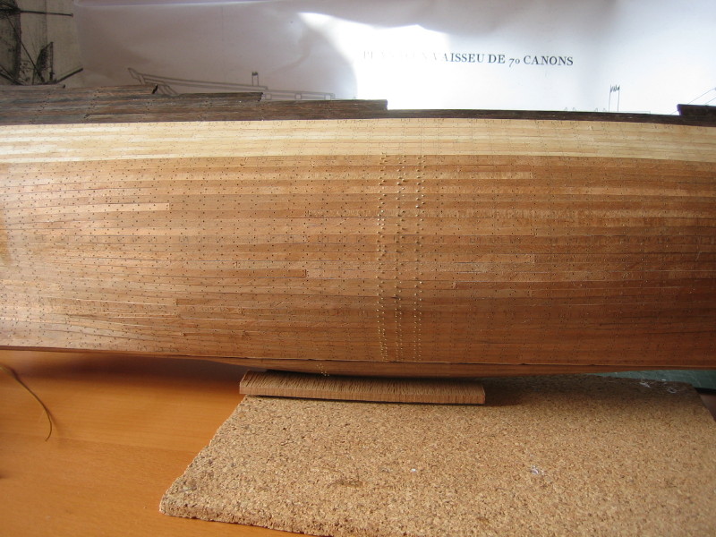

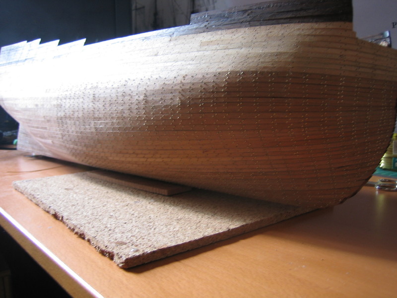

últimas
última
última

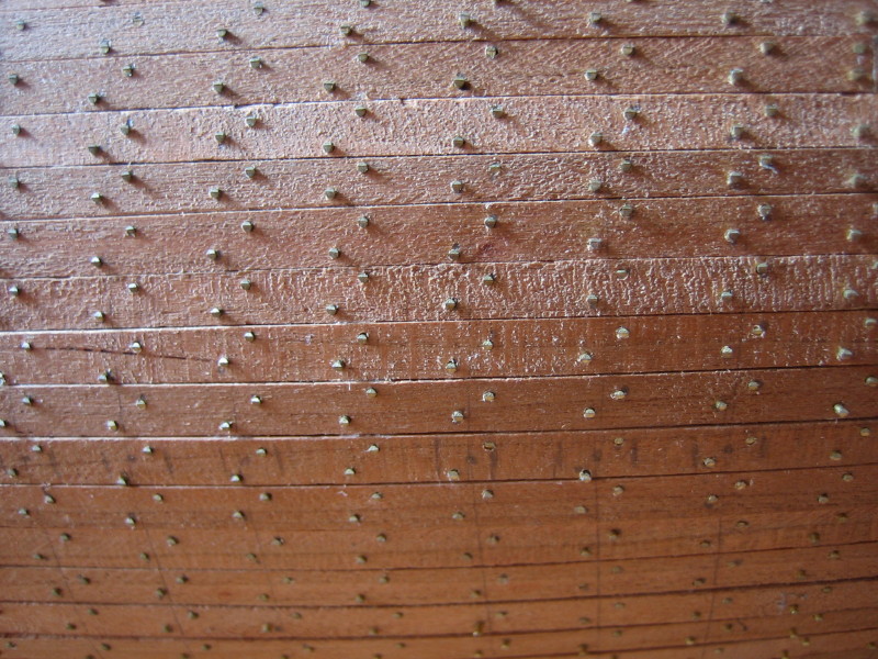

Este color me parece muy adecuado, ni brilla ni es oscuro del todo
Ya se oscurecen los clavos.

Cuidado, que el riesgo es que los clavos "desaparezcan" literalmente... con el paso del tiempo ya oscurecen ellos por si solos
Este barco va a quedar impresionante.
