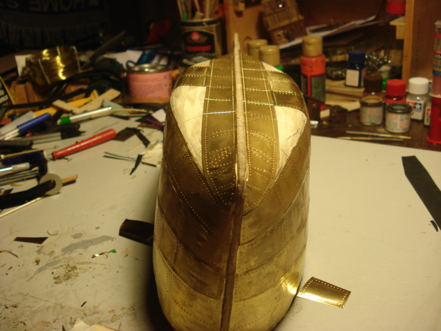

Mensaje por gonzalva »

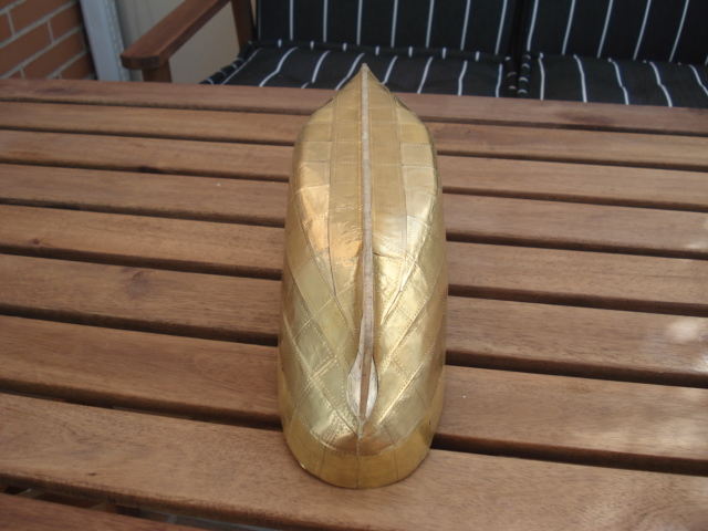

Hola Marinero, alguna duda y consejos.
Será un efecto optico de la foto pero da la sensación de que la protuberancia del remache va hacia adentro. Supongo no sea así . No te habras bebido la botella antes?. (es broma y no se poner los dibujitos amarillos esos).
Tambien por la forma del remache parece que ruleteas sobre una superficie muy blanda lo que provoca que se deforme en exceso. Utiliza como soporte una tabla de contrachapado de flandes de los finos. Tiene una dureza adecuada.
Por otro lado, si al remache le "sacas" con una aguja hipodermica procura en este caso hacerlo sobre una superficie más dura.
Tambien me parece que los dientes de la ruleta son muy gruesos. Procura sacarles algo de filo con un alima y no aprietes demasiado al hacerlos.
Las uniones de las chapas no llevan roblones a ambos lados. Una chapa va encima de la otra y una fila o dos o ide roblones en el lado de la chapa superior. Si necesiatas te mando alguna foto.
Tambien entre los extremos de las chapas lleva alguna fila de roblones para unir estas chapas a las estructuras interiores.
Saludos. Jose

gonzalva escribió:Hola Marinero, alguna duda y consejos.
Las uniones de las chapas no llevan roblones a ambos lados. Una chapa va encima de la otra y una fila o dos o de roblones en el lado de la chapa superior. Si necesiatas te mando alguna foto.
Saludos. Jose
Jose, ante todo gracias por los consejos que voy a seguir en la medida de lo posible,paso a contestarte por partes: si es un efecto óptico, la protuberancia del remache va hacia fuera :P si hubiera sido después del vinillo seguro que si hubiera ido hacia dentro, ruleteaba sobre un fajo de dos o tres cartulinas, ahora si utilizo contrachapado, sí saco el remache con la aguja en una superficie dura ( un soporte de formica encima de la mesa de trabajo), he limado los dientes de la ruleta y han mejorado, la cuestión es "pillar el punto" para que no traspasen la lamina (en mi caso latón de 0,20mm.). En cuanto a la colocación de los remaches he tenido mis dudas, ya que he visto de todo: planchas sin apenas remaches, planchas sobre las planchas a modo de"parches", remaches colocados a distintas medidas, no simetricos etc.Pero siguiendo tu consejo he vuelto a mirar imagenes y si hay algunos según lo que tu propones, como lo tengo casi forrado ya veré que me invento para seguir el roblonado, hay cierto articulo en el nª 10 de Mas Navios :D , que creo que me va a servir para este fin. Un saludo

casco terminado
Tengo casi resuelto como roblonar lo que me queda,siguiendo los consejos de José, de momento el casco está terminado,las ultimas placas han sido puestas una a una y corresponden al fondo

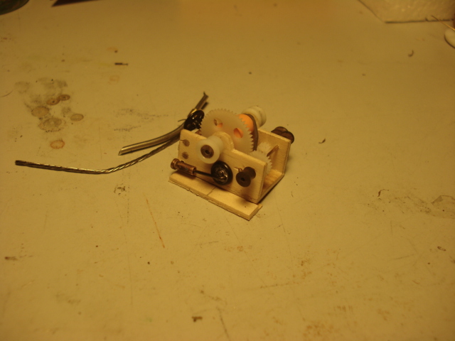

Marinero_de_agua_dulce
Mensajes: 1487
Maquinillo proa

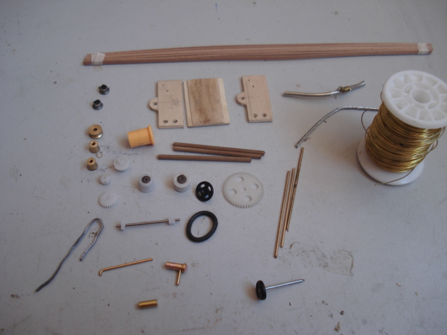

Es en lo que estoy metido ahora, el modelo es el típico de esta clase de barcos, me ha costado encontrar un modelo con un cierto detalle, ya que casi todo las fotos de que dispongo son enfocadas al radiocontrol y son muy parcas en detalles, aqui estan las piezas son cerca de treinta :) ( no las conteis ,que no he hecho trampa, que en la foto todavia faltan algunas.....)
Macedonia de piezas
Macedonia de piezas

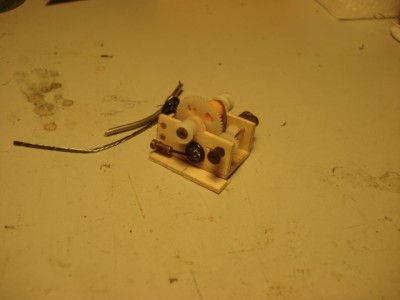

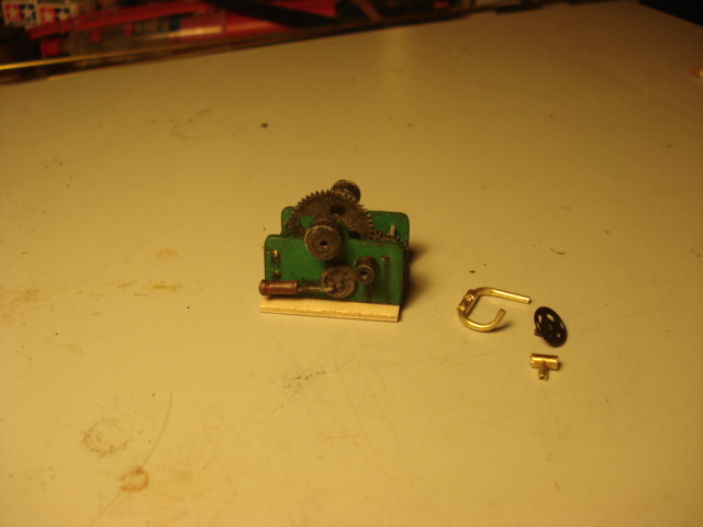

Mensajes: 1487
Maquinillo premontado
Preparación de las piezas, lo unico pegado es la bancada, falta imprimación, pintura, algunos tubos y correas : dos o tres tardes de trabajo

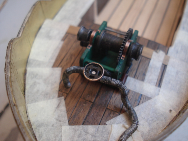

Me uno a lo dicho por Freijanes. Ya puestos a mejorar un pelín, creo que el cilindro del maquinillo te ha quedado un pelín pequeño. Yo le engrosaría un poco (que además eso es fácil) ¿supongo que pondrás las conducciones del vapor?
Mensajes: 1487
ramon escribió:Me uno a lo dicho por Freijanes. Ya puestos a mejorar un pelín, creo que el cilindro del maquinillo te ha quedado un pelín pequeño. Yo le engrosaría un poco (que además eso es fácil) ¿supongo que pondrás las conducciones del vapor?
Pues vas a tener razon: http://www.modelboatmayhem.co.uk/Builds ... mage9.html

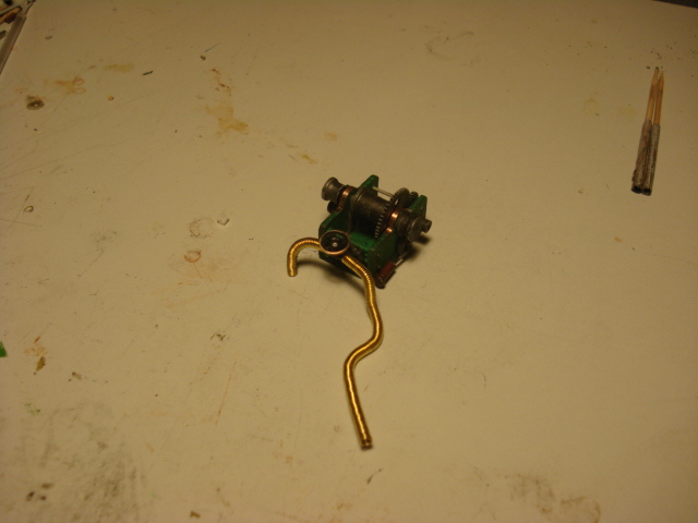

Va a tener conducciones de vapor como esta mandado, lo que no tengo muy claro es el recorrido, porque he visto mas de cuatro formas diferentes,aqui está lo hecho hasta ahora,el latón de la derecha una vez pintado va a ser la salida y el regulador, faltan tubos que hacer

Colocados provisionalmente antes de dar la imprimación

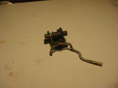

Mensajes: 1487
tubos
Imprimación y pintura puesta, los tubos son de estaño y están forrados de hilo de latón
Mensajes: 1487
maquinillo, tubos de vapor
Asi queda ,esta puesto tanto el maquinillo como los tubos de vapor provisionalmente
