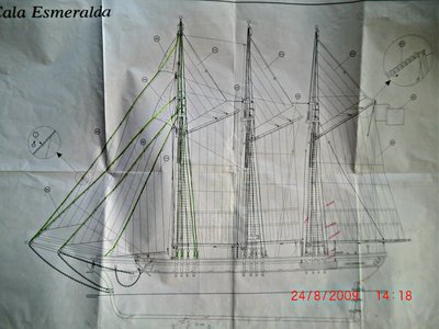

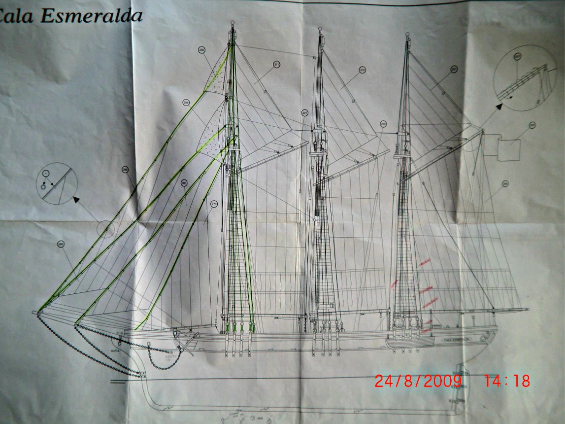

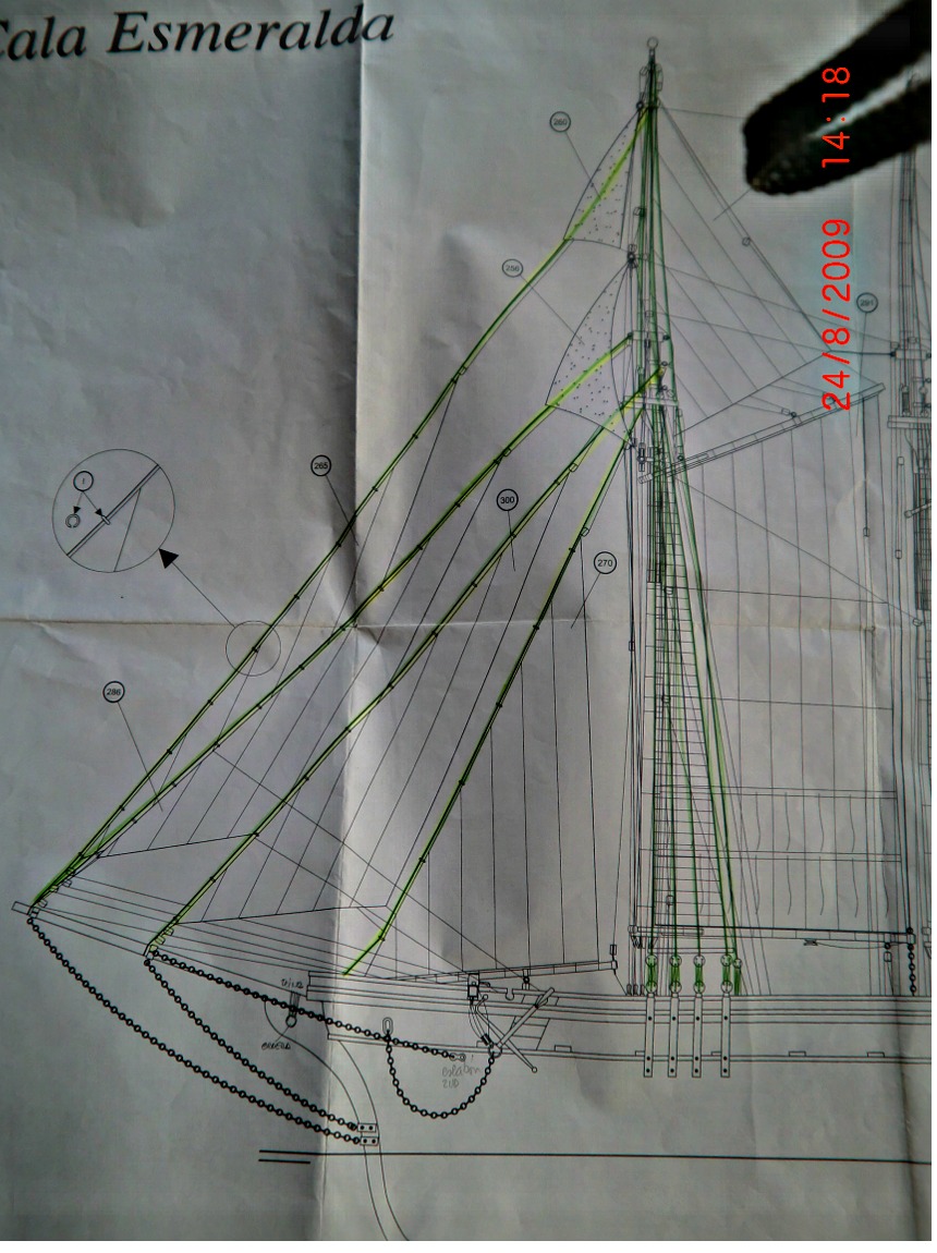

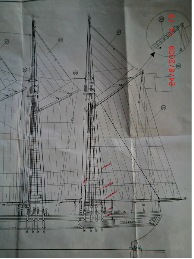

te pongo los planos de arboladura.
Juan

Los planos estan claros. No se vé grandes dificultades para montarlo, si lo quieres montar así y no complicarte mas la vida.
La jarcia de labor viene bastante simplificada, no veo burdas, estays lo justo, y en cuanto a las maniobras de botavas y picos de cangreja (no sé si esta terminologia es del todo correcta, en esto sigo cortito), no veo ninguna dificultad, porque han pasado tres pueblos de complicarla. Total Juan que eso lo haces tu con una mano.
Por cierto en rigging period ship models, lo que se enseña a arbolar es una fragata. y en el otro un cutter, un schooner y un lugre.
Con estos cuatro ejemplos y toda la informacion que se saca del historic ship models, creo que es dificil que se te resista cualquier barco de "época". Un dragaminas por supuesto.
