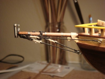

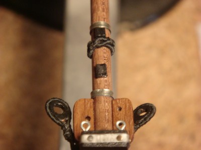

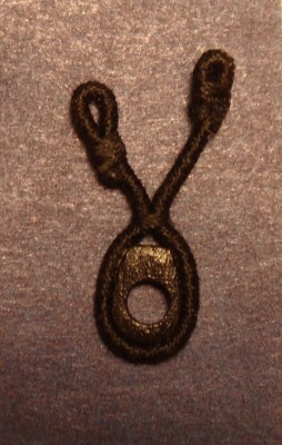

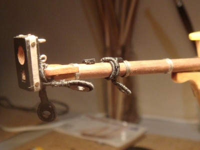

Hola a todos,
Estoy realizando los collares de los obenques del bauprés (su nombre lo desconozco).
Pero creo que he cometido un error en su preparación. Corregirme si es así.
Pensaba que abrazan simplemente el bauprés, pero mirando el Hussar de Ramón me queda la duda si una de las patas del collar da otra vuelta al bauprés.
Gracias.
terminadas en negro y G.L
más molerá si mi Dios querrá,

fraco
Mensajes: 1842
Ubicación: Sevilla (España)
Mensaje por fraco »

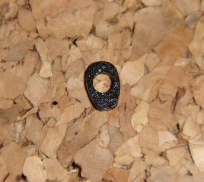

Pepe efectivamente yo las que le visto hacer en el hilo del Hussard tienen una pata casi o el doble de larga que la otra. Yo pensaba empezar a hacerlas de es manera. Veo que te trabajas las vigotas ciegas, yo no.
pepemodel
Mensajes: 306
Ubicación: VALENCIA
Mensaje por pepemodel »
Hola fraco,
Creo que si que da la pata más larga otra vuelta.
Bueno, he soltado los dedos un poco............. :oops:
Lo de las vigotas, son las primeras, se toma practica y luego salen solas.
"Virginia 1819"

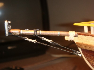

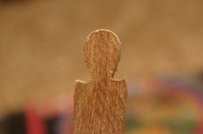

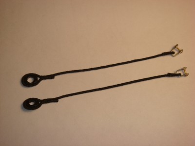

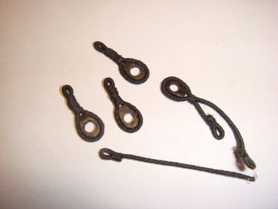

Hola a todos,
He preparado las vigotas ciegas que recibirán los dos barbiquejos (bobstay) y los dos obenques del bauprés (Bowsprit guy). Para la distribución y colocación me guió por Petersson pero con la variante de utilizar vigotas ciegas.
Los cabos los realizo con el trenzado mediante berbiquí, los aforro y les doy con cera negra para simular el embreado.
:wink:

pakkus
Mensajes: 755
Mensaje por pakkus »
Muy bien l , esta jarcia promete!

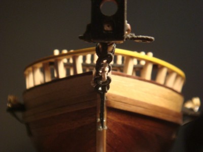

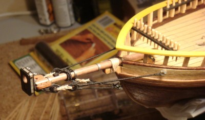

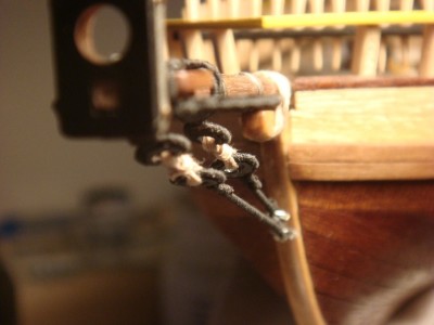

Hola a todos,
He terminado de colocar los dos barbiquejos del bauprés. Son piezas muy entretenidas y necesitas bastante tiempo para realizarlas, pero vale la pena una vez las colocas.
Como ya comente, están totalmente aforrados.
"Virginia 1819"
fraco
Mensajes: 1842
Mensaje por fraco »
Muy bien, se ve que te los has currao.
Conn
Mensajes: 1042
Mensaje por Conn »
Muy bien pepemodel, yo los veo muy bien hechos.
Sigue así con este lujo de detalles y bordarás la arboladura y jarcias.

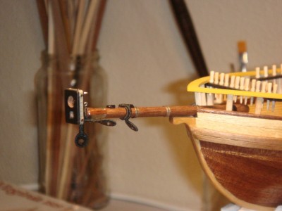

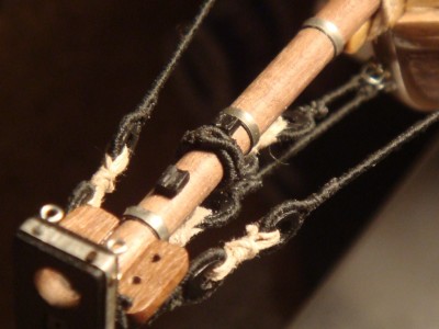

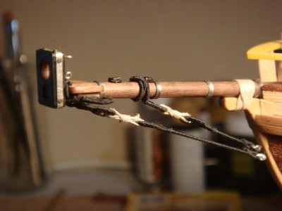

Os pongo fotos de la colocacion de los obemques del baupres.
