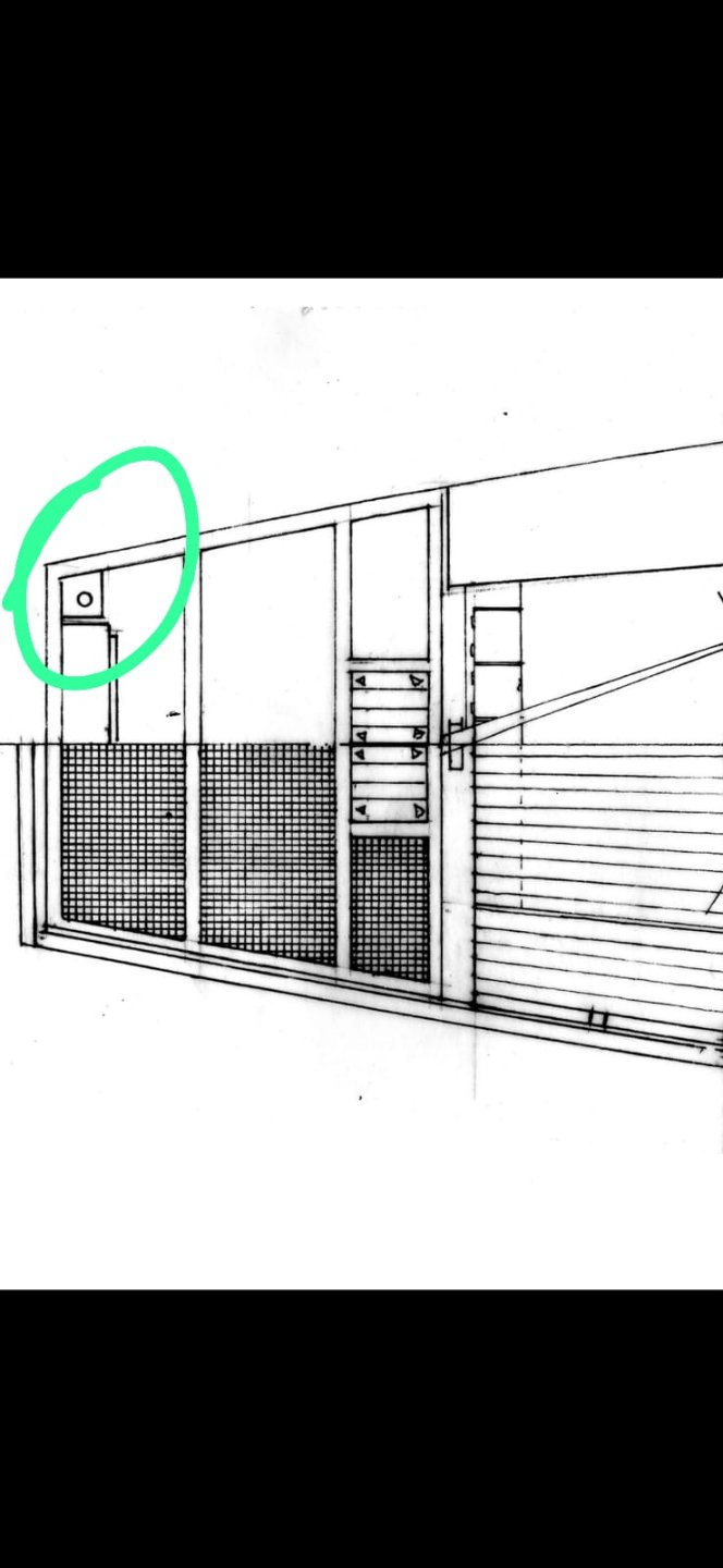

Por cierto @Leopoldofran, el gallinero, en el plano veo que hay los escusados, pero luego no los haces, mi idea es realizarlos, no? Como.lo ves?
Última edición por crisjaca el Dom Oct 06, 2024 1:13 pm, editado 1 vez en total.
Mensajes: 6060
Re: Jabeque Cazador
Lo representé como si tuvieran tapa, es que soy muy fino

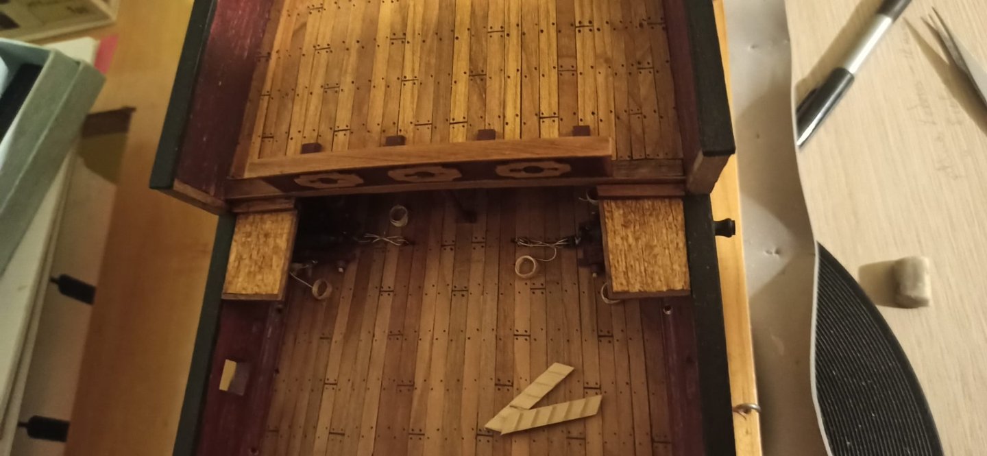

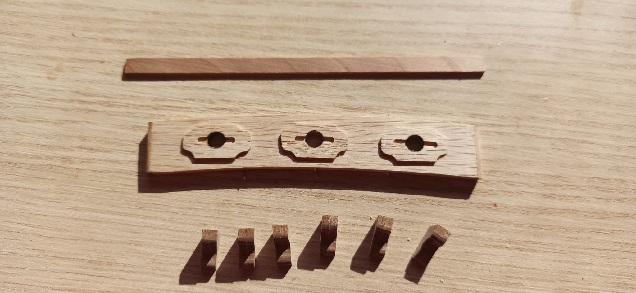

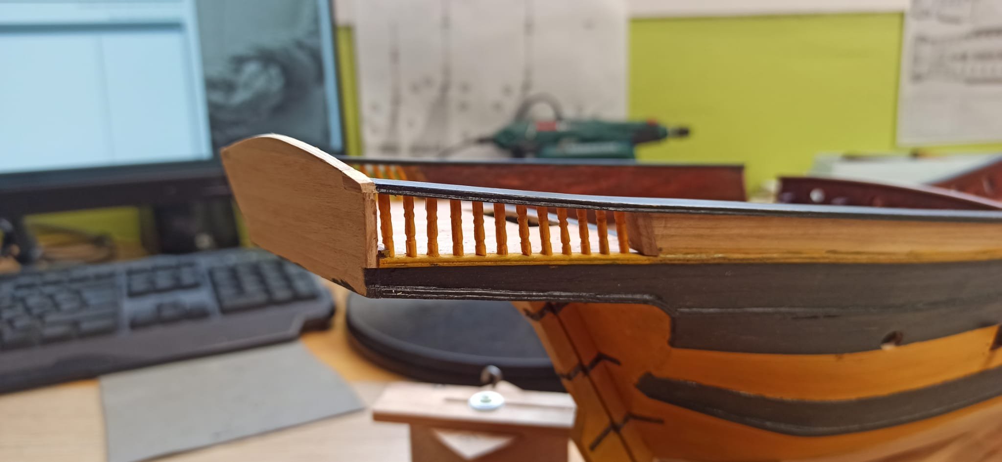

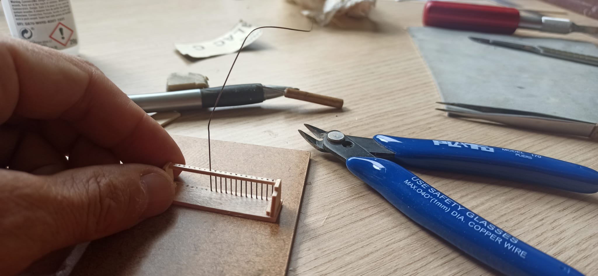

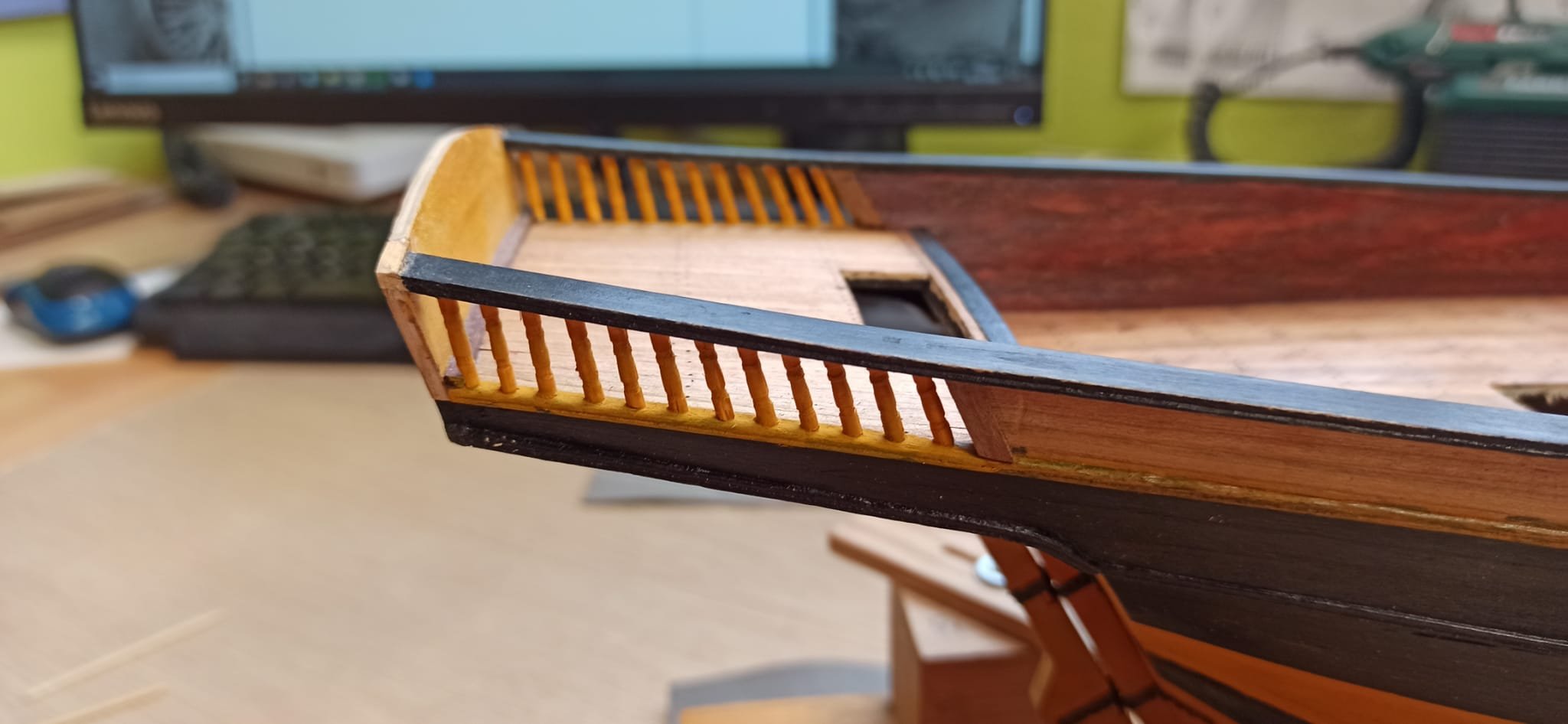

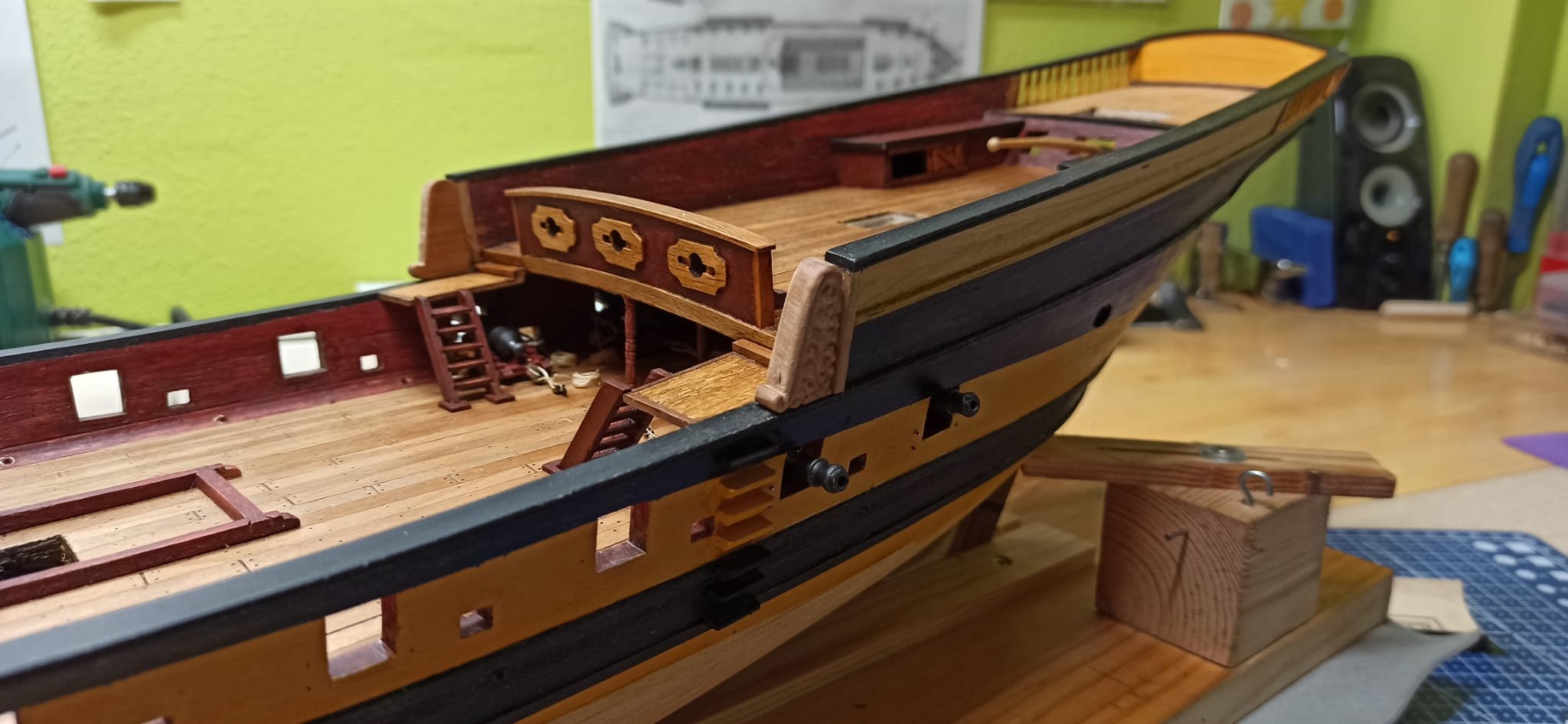

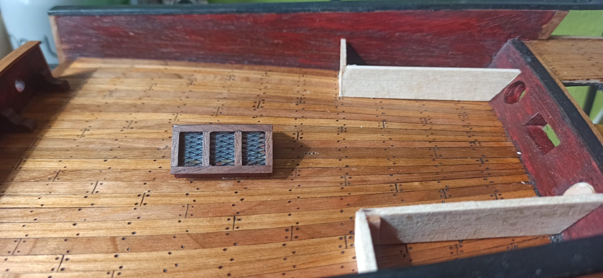

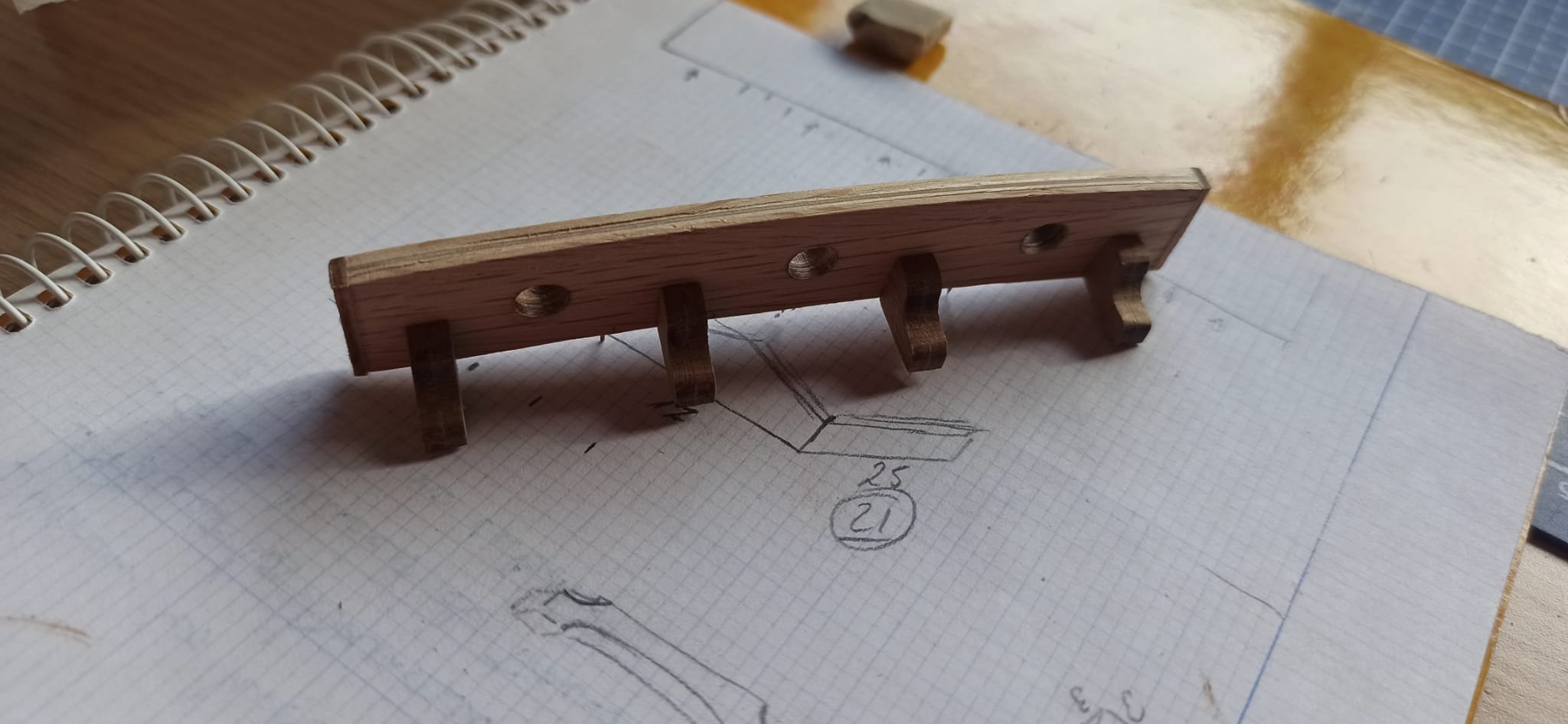

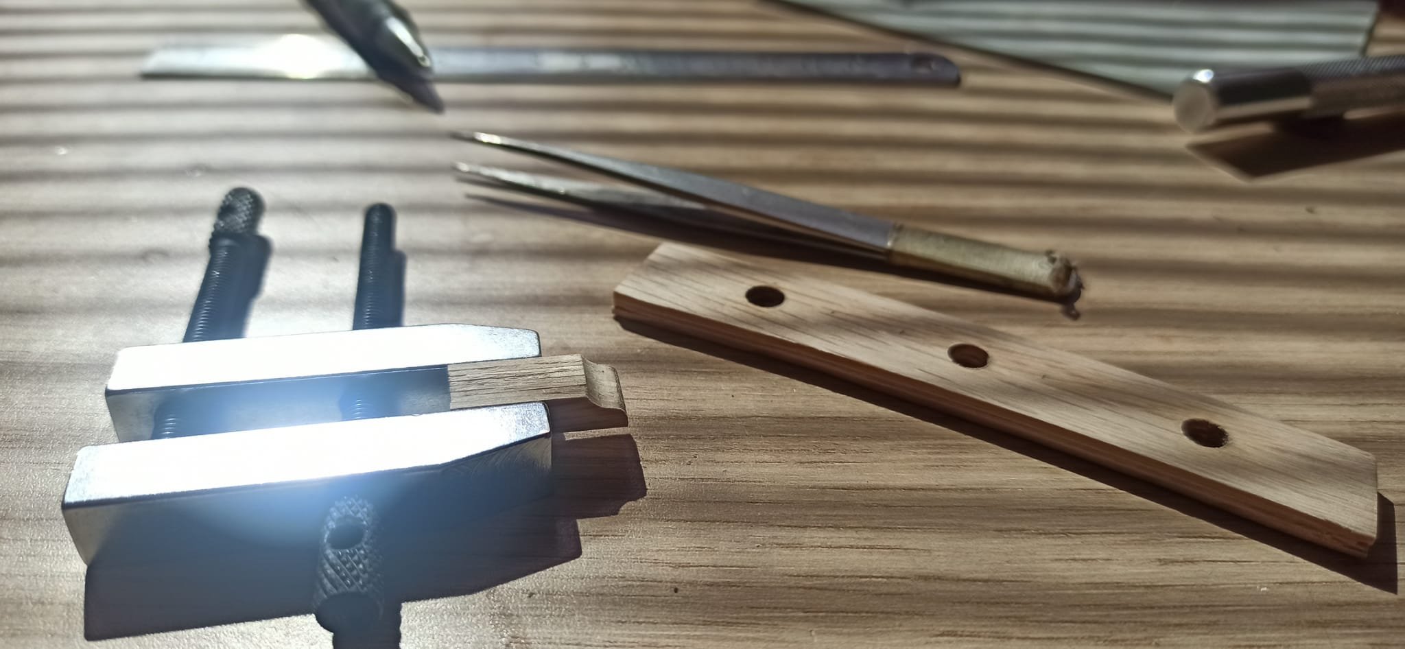

Buenas noches, a mal tiempo muchas h de astillero, jejejeje. He estado haciendo pequeños detalles de cubierta, el gallinero, los excusados, los dos armaritos de al lado de la caña del timón, la barandilla del alcazar, etc...a veces se me olvida hacer fotos del trabajo, ya lo siento.

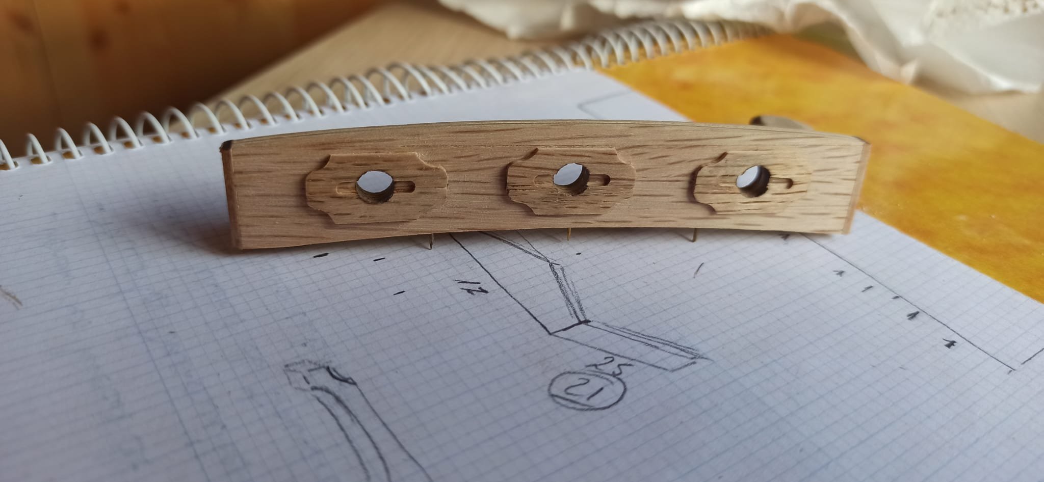

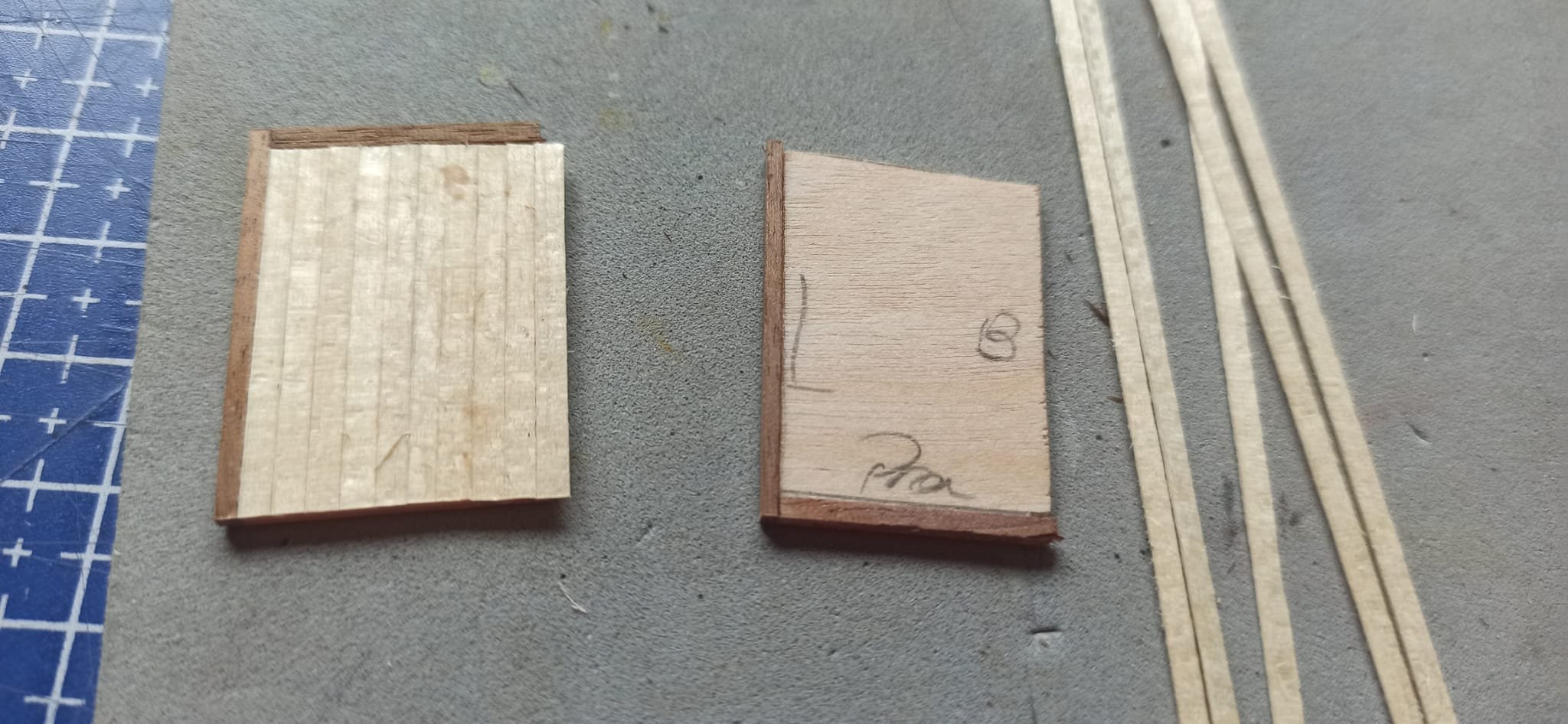

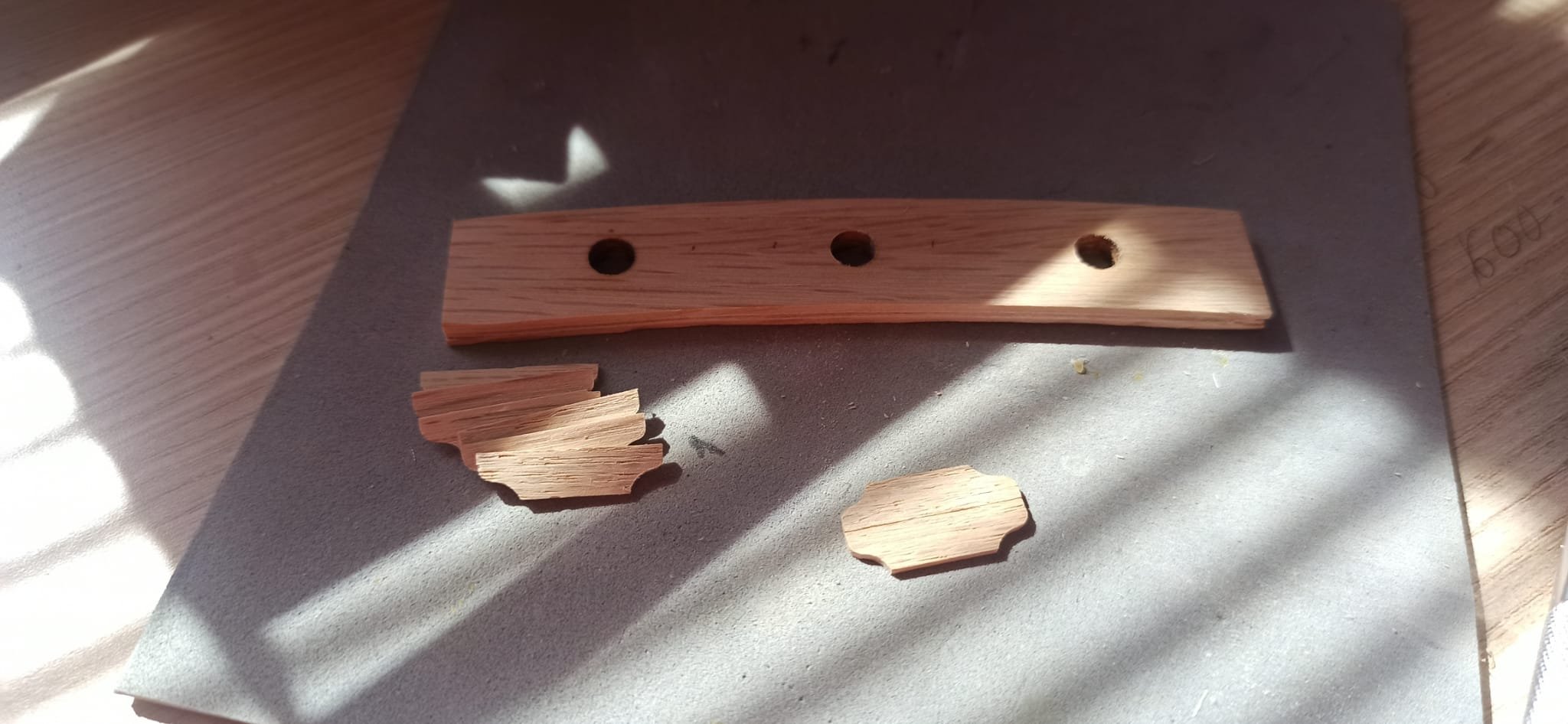

La barandilla tiene la brusca de cubierta, en ambas partes, es tabla de contrachapado forrada por ambas caras. Para hacerlos tres adornos, corto tablade 0´5  a la misma medida, hago 6, los junto y con la lija redonda y luego de cola de rata, le doy la forma, al pegarlos de cada dos, ya tenemos la decoración.
La tapa de la barandilla, y los refuerzos traseros

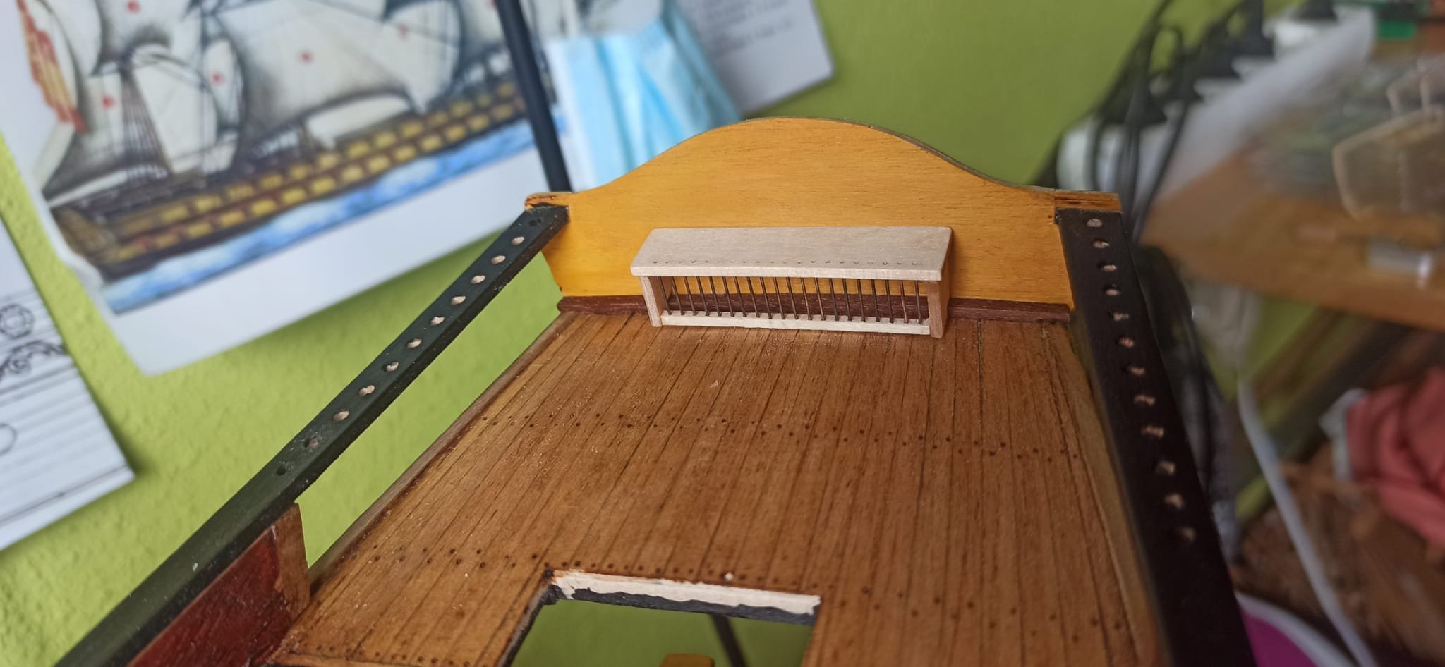

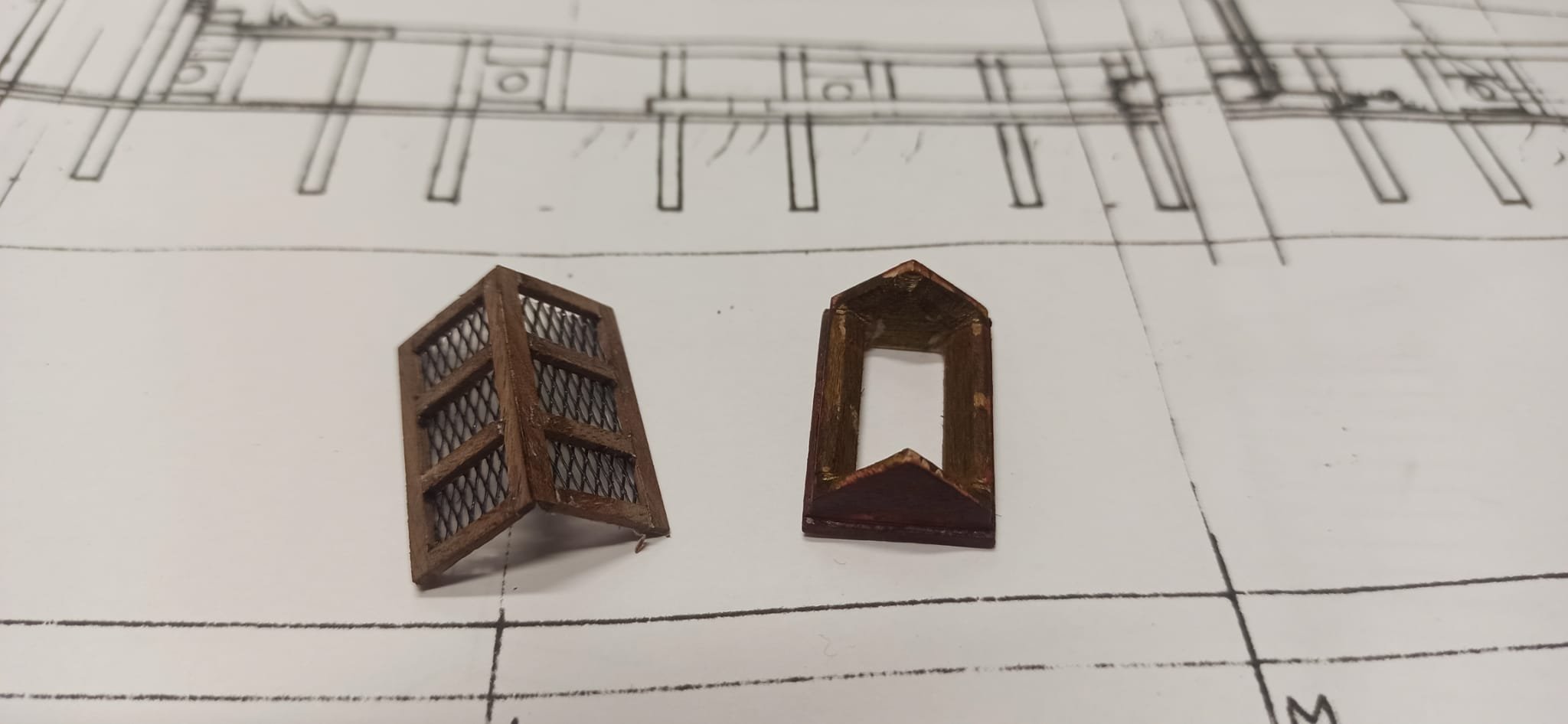

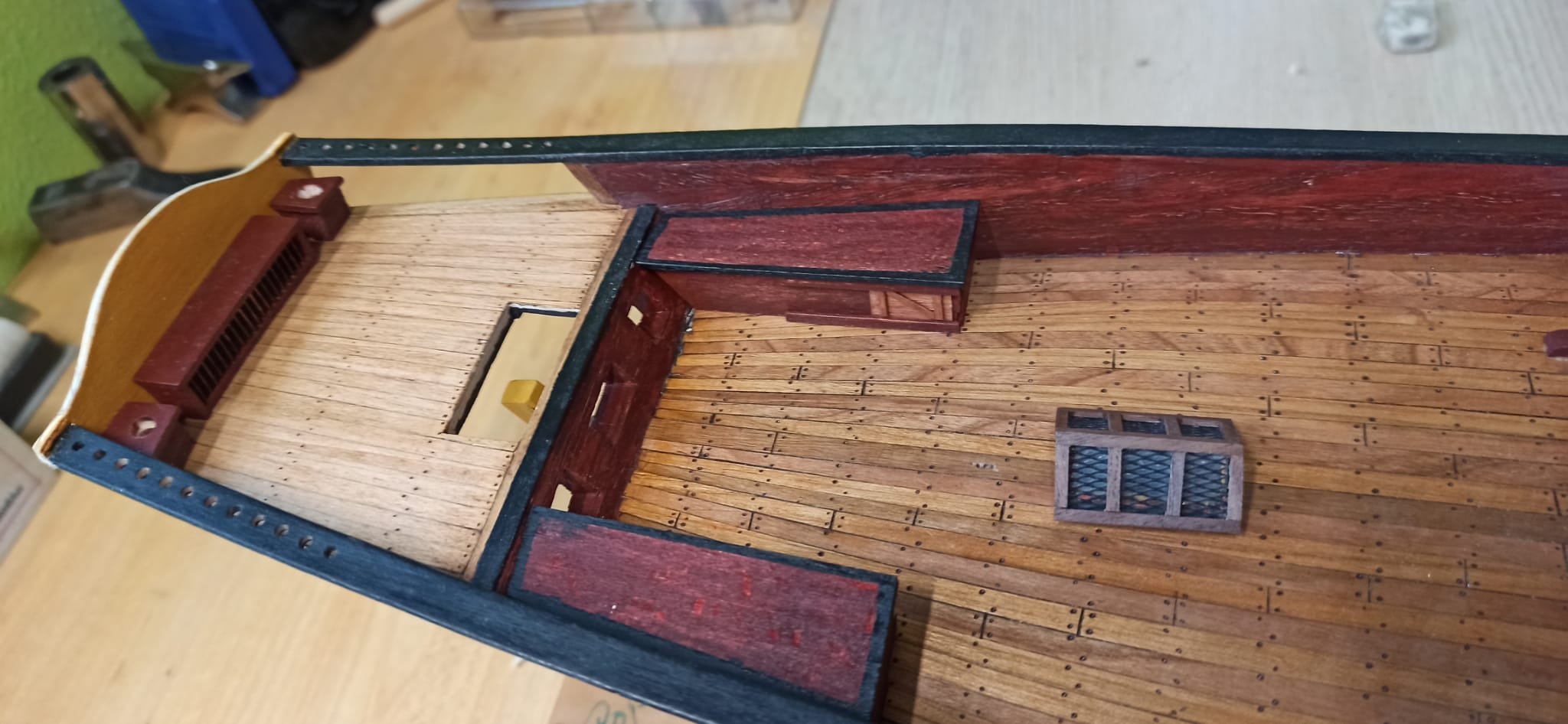

Creo que esto se llama lucernario, no? sirve para dar luz a la cámara del capitán, a dos aguas.

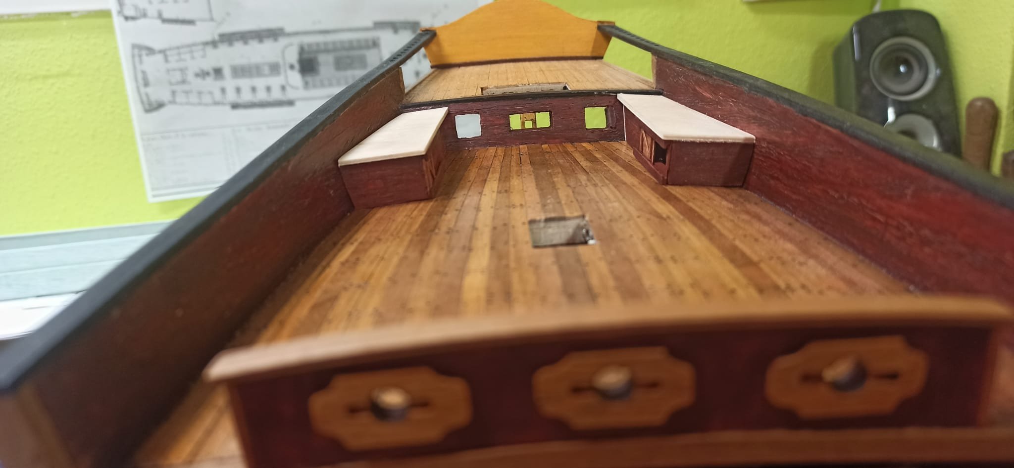

El gallinero, tendre que ensuciar un poco por dentro para que se note que han pasado las gallinas, no? jejejeje

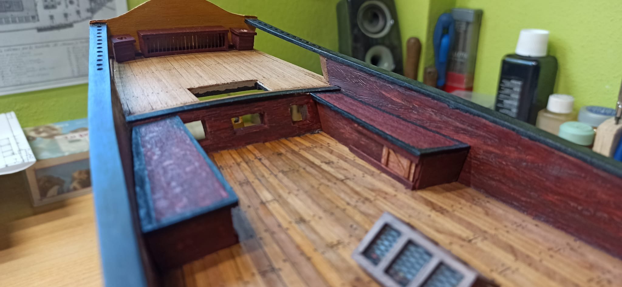

presentado en su sitio

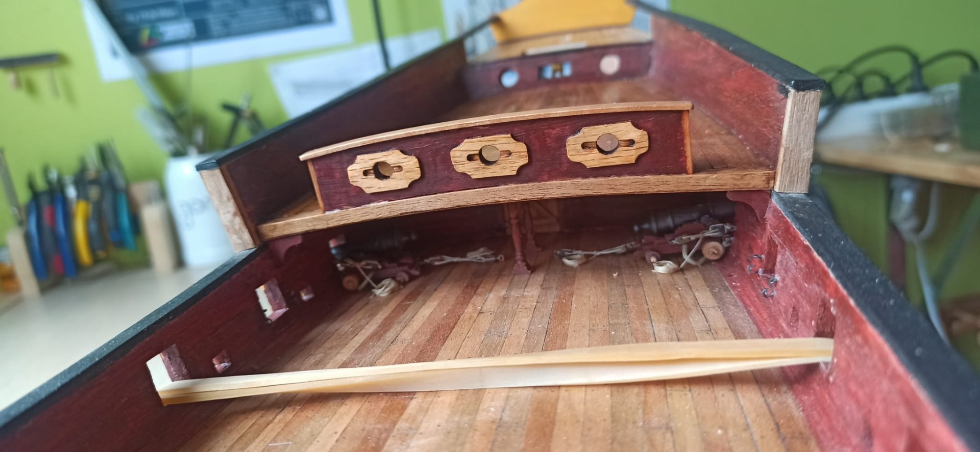

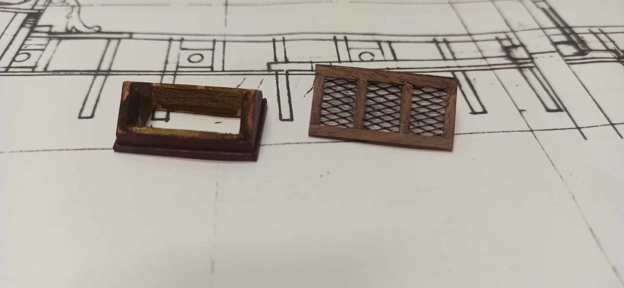

También he hecho los excusados, separados del gallinero, lo mismo, el orificio habrá que ensuciarlo un poco, por que era de madera por dentro no??

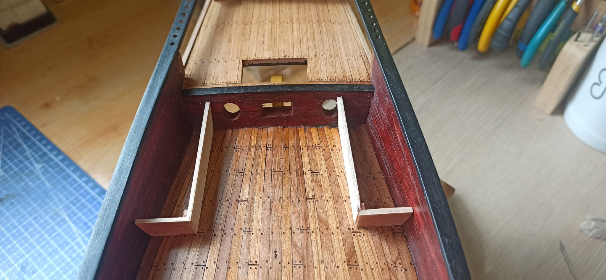

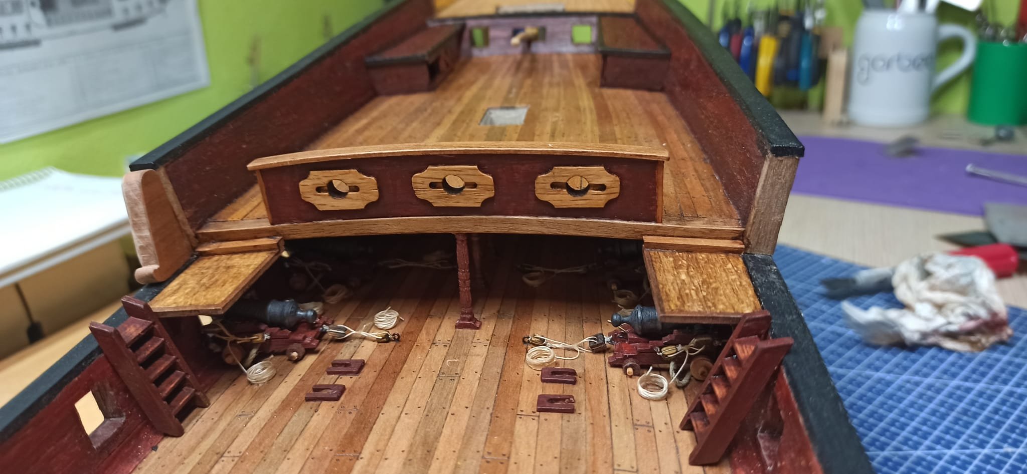

Los armarios laterales, en estos me he dado un capricho, he hecho las puertas movibles, una frikada mia, jejejeje...

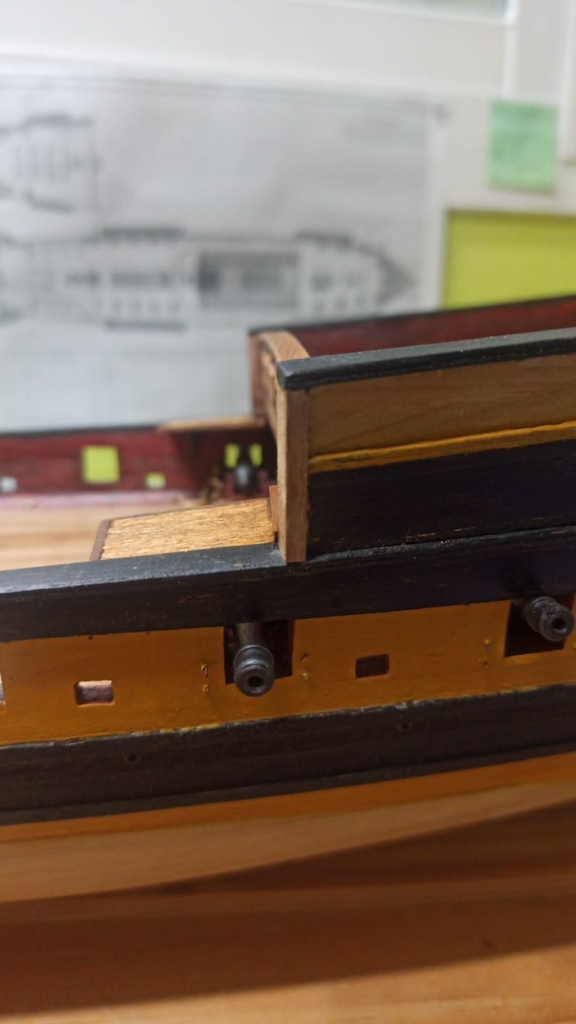

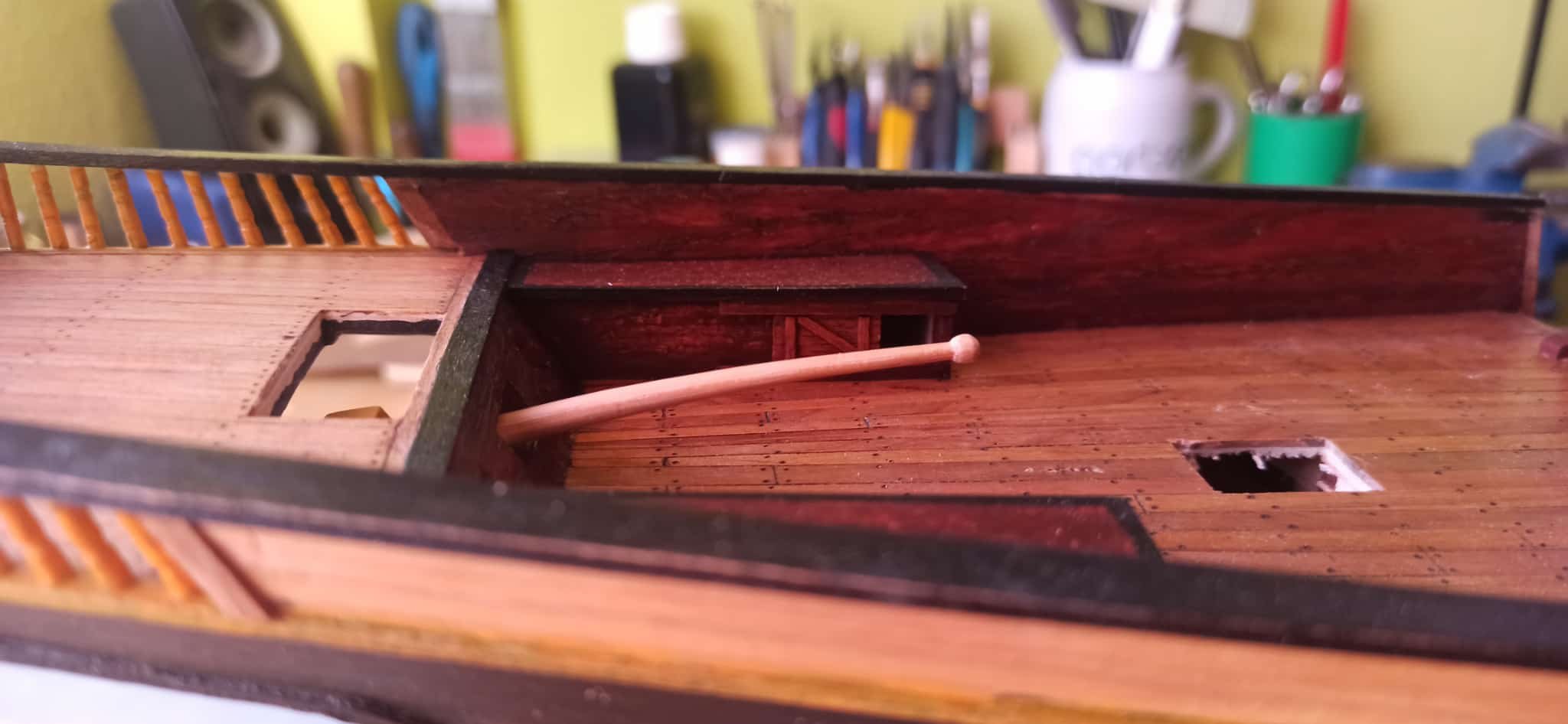

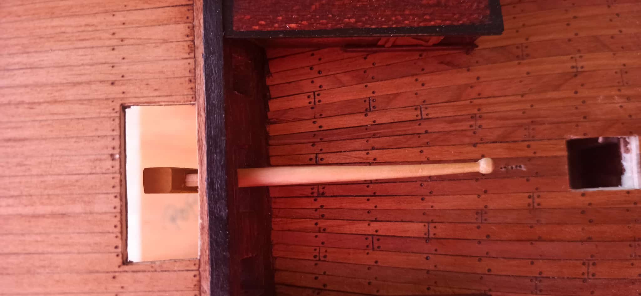

...Vale, hasta que no hecho estas "cabinas" no me he dado cuenta, una de las portas guardatimón esta descentrada, me toco tapar y emplastecer, al abrir de nuevo las hago ya cuadradas como el del MNM
Los dejadillos irán forrados, y la porta le fata retocar para que no se note el empalme.

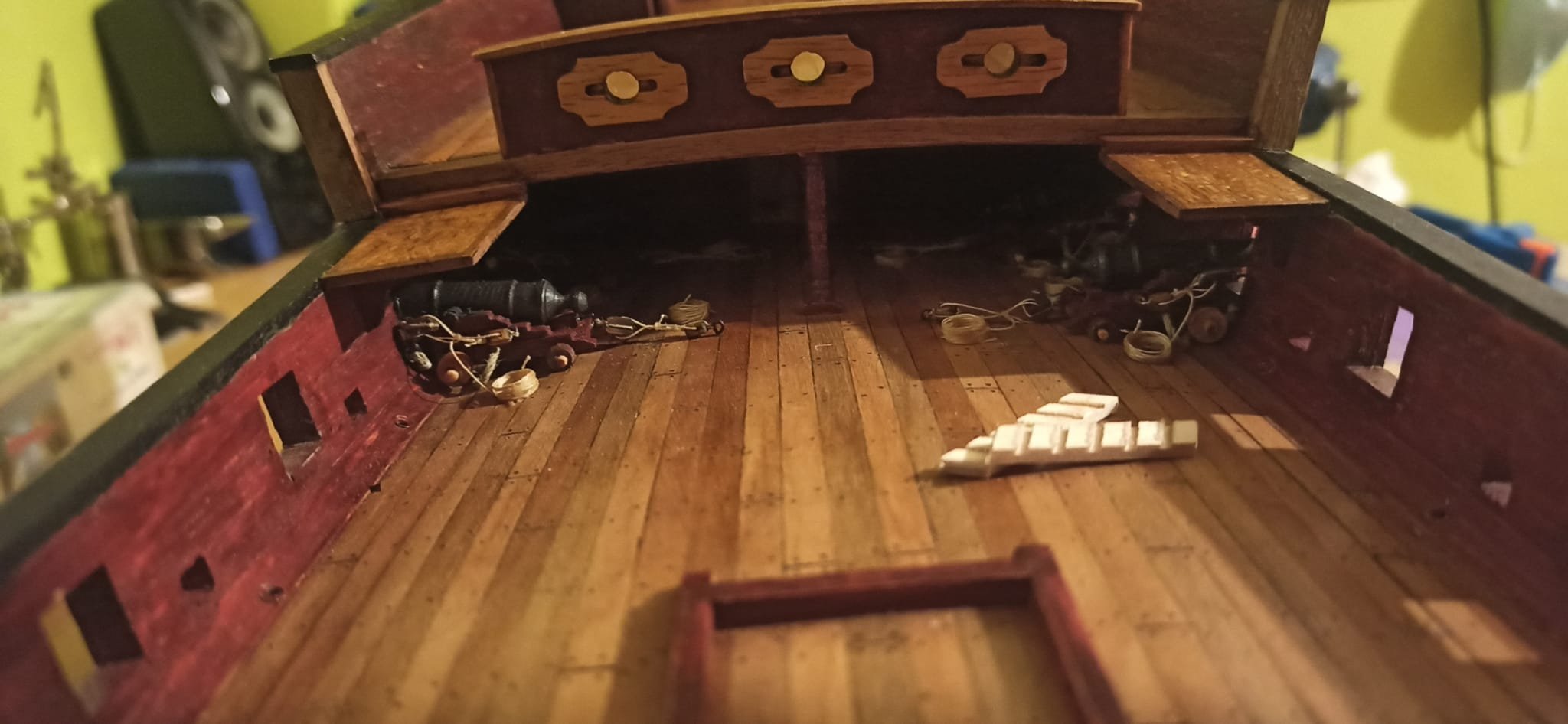

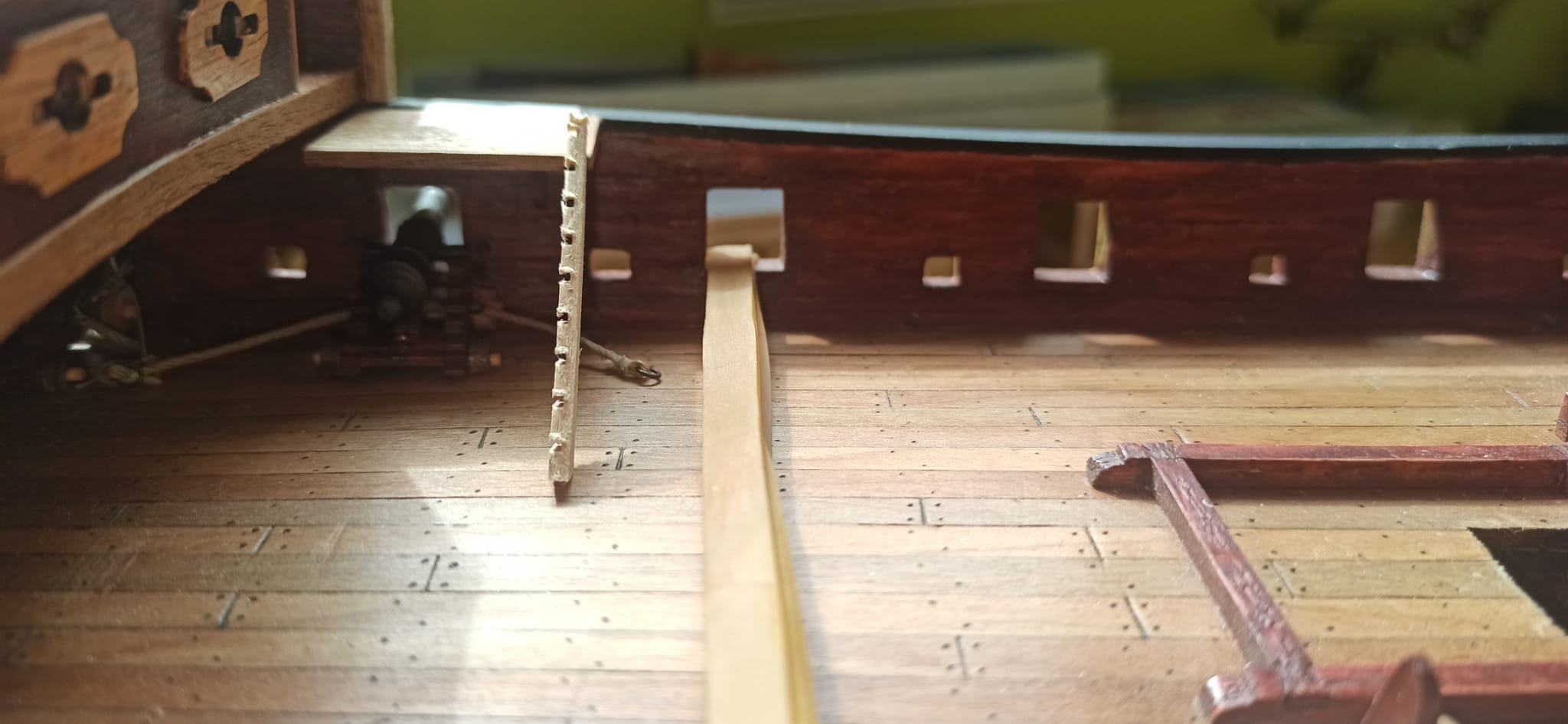

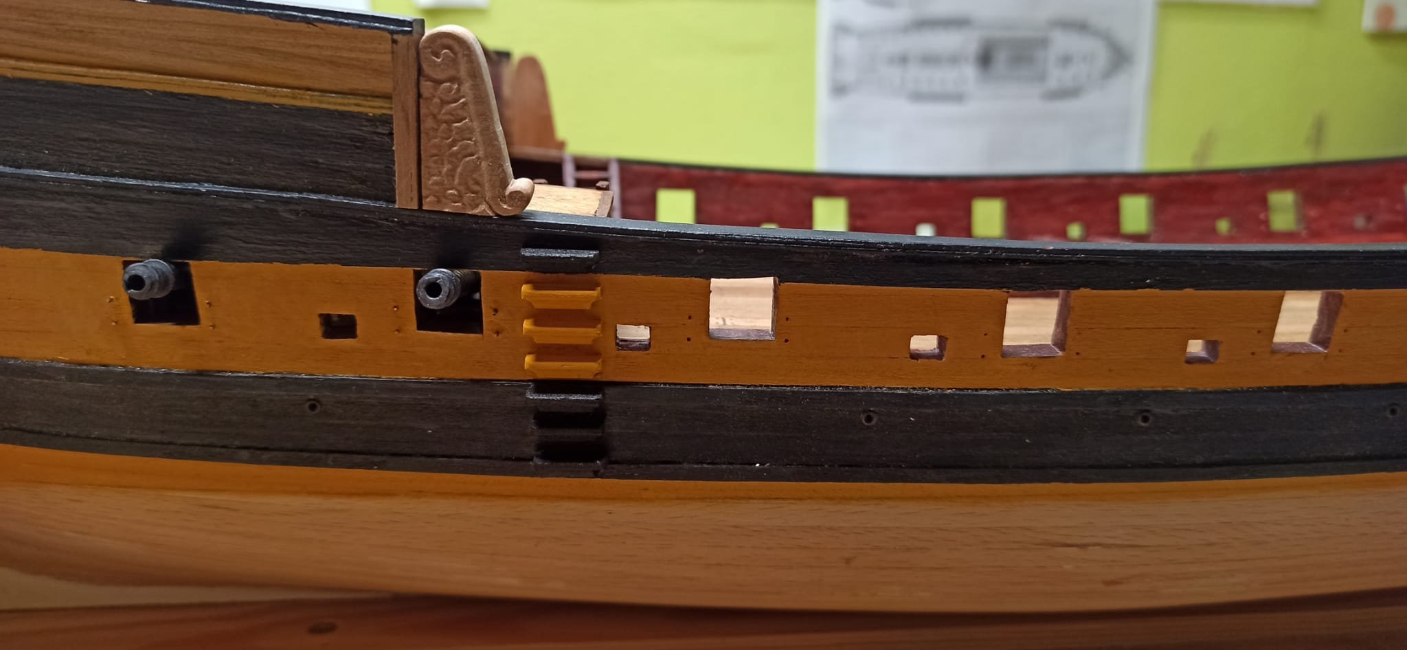

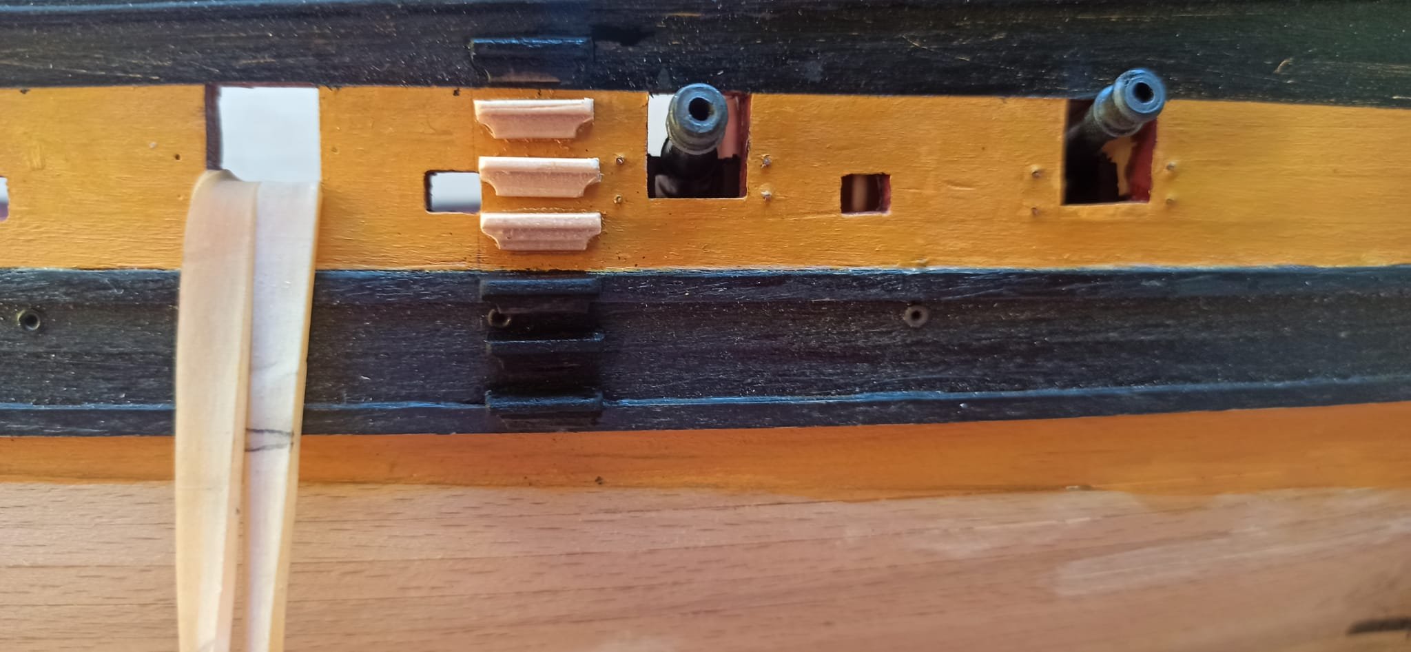

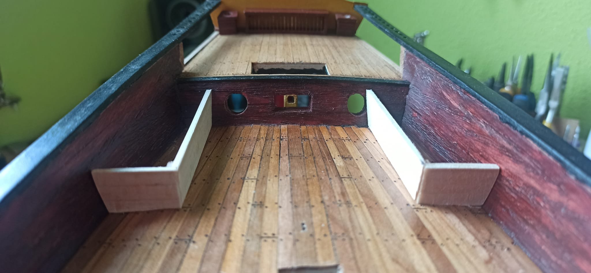

Estoy con las plataformas de las escaleras del Alcazar y acceso desde la escala de las bordas, y me surge una duda, creo que la escaleras de cubierta se podrián desmontar verdad? por que si no, uno de los remos de cada banda sería imposible de utilizar por estar frente de él...pero entonces, si se esta bogando con las escaleras desmontadas, los que están en el Alcázar se quedan incomunicados, jejejeje
Mensajes: 6060
Re: Jabeque Cazador
Si se rema es porque no hay viento, contra el viento es inútil remar y aun sin viento se va muy despacio, el jabeque es muy raro que entre en combate a remo porque además no se pueden usar los cañones. Si no hay ni viento ni combate, se puede usar la entena de mayor como la pluma de una eficaz y rápida grúa y en un instante subir o bajar a un oficial sentado en una especie de columpio. Además las escalas se pueden empalmar y el conjunto colocarlo en el centro de cubierta. La marinería puede subir a un cañón, a la regala y agarrarse a un obenque o a la osta.El cuadro de Cortellini es bonito pero de navegación poco fiable.
crisjaca
Mensajes: 1798
Ubicación: Jaca
Re: Jabeque Cazador
Mensaje por crisjaca »
:lol: :lol: :lol: Deducciones muy lógicas amigo @Leopoldofran :lol: :lol: :lol: esta claro que si había viento los remos no eran necesarios, y en combate si bogas no disparas. Lo que es curioso es lo del "ascensor" jejejeje...y lo de la escala empalmada :think:

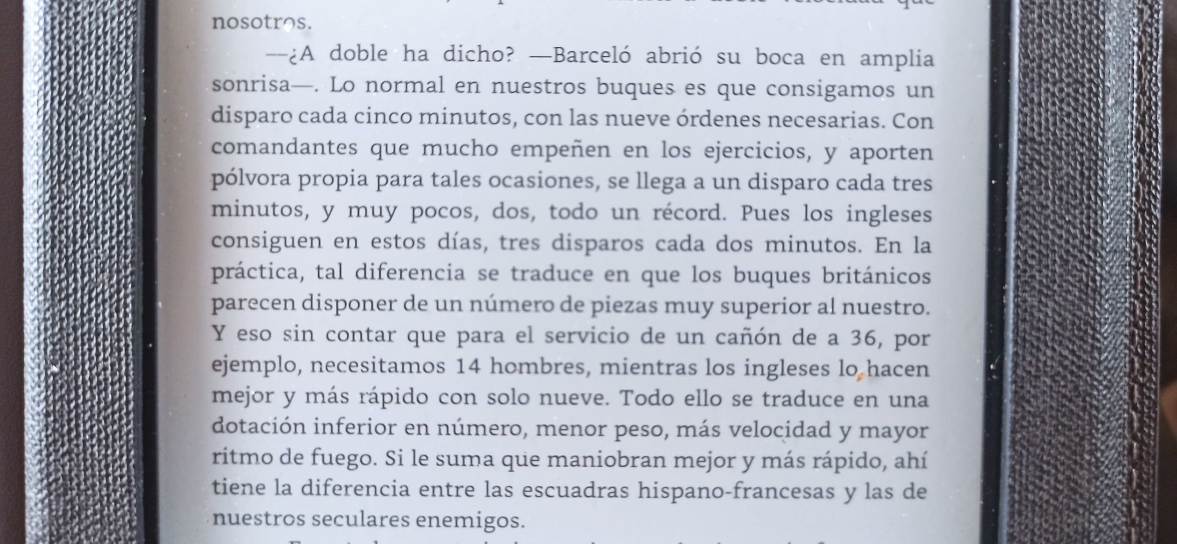

De todas maneras una cosa es lo que pensamos por lógica, y otra muy diferente lo que era en la relaidad, los barcos en esa época eran un caos de organización en la mayoria de los casos. El otro dia leyendo el Jabeque Murciano de Luis Delgado, me encontré con un dato curioso que viene al caso, os lo adjunto

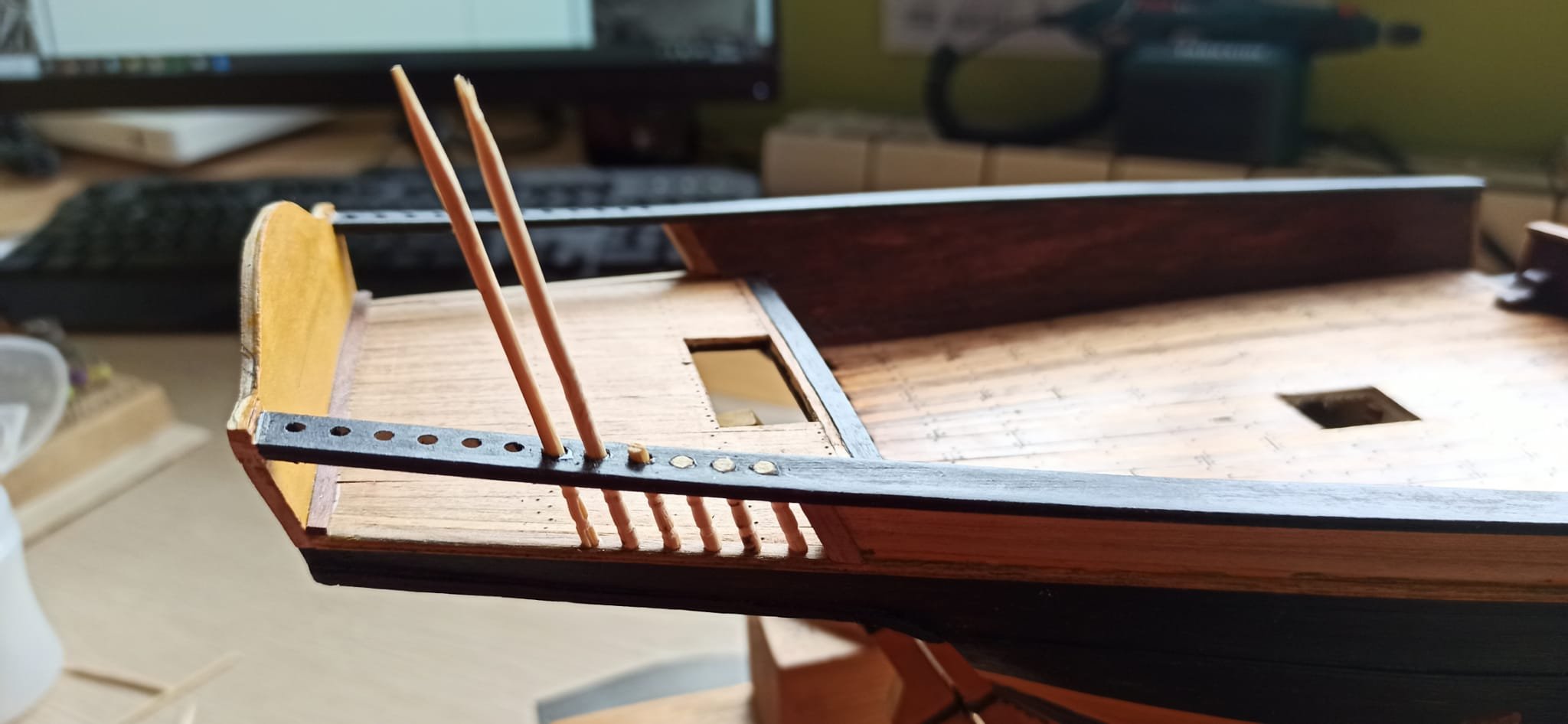

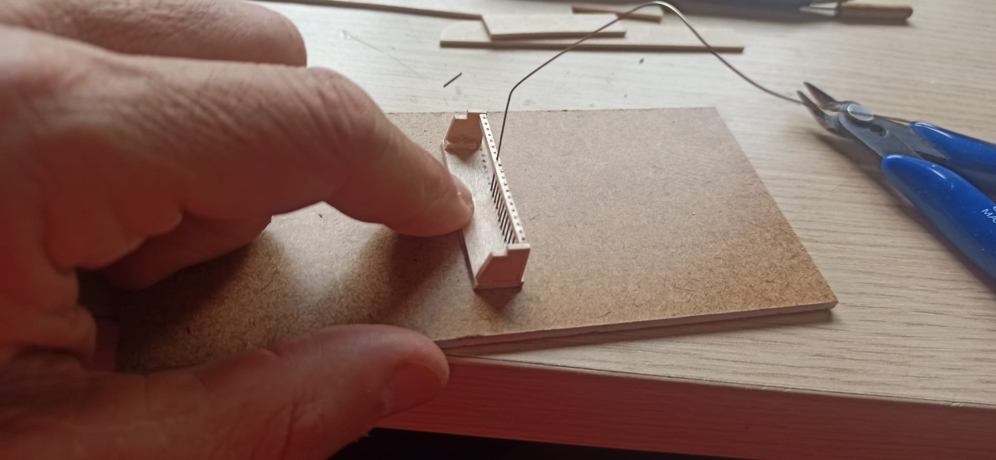

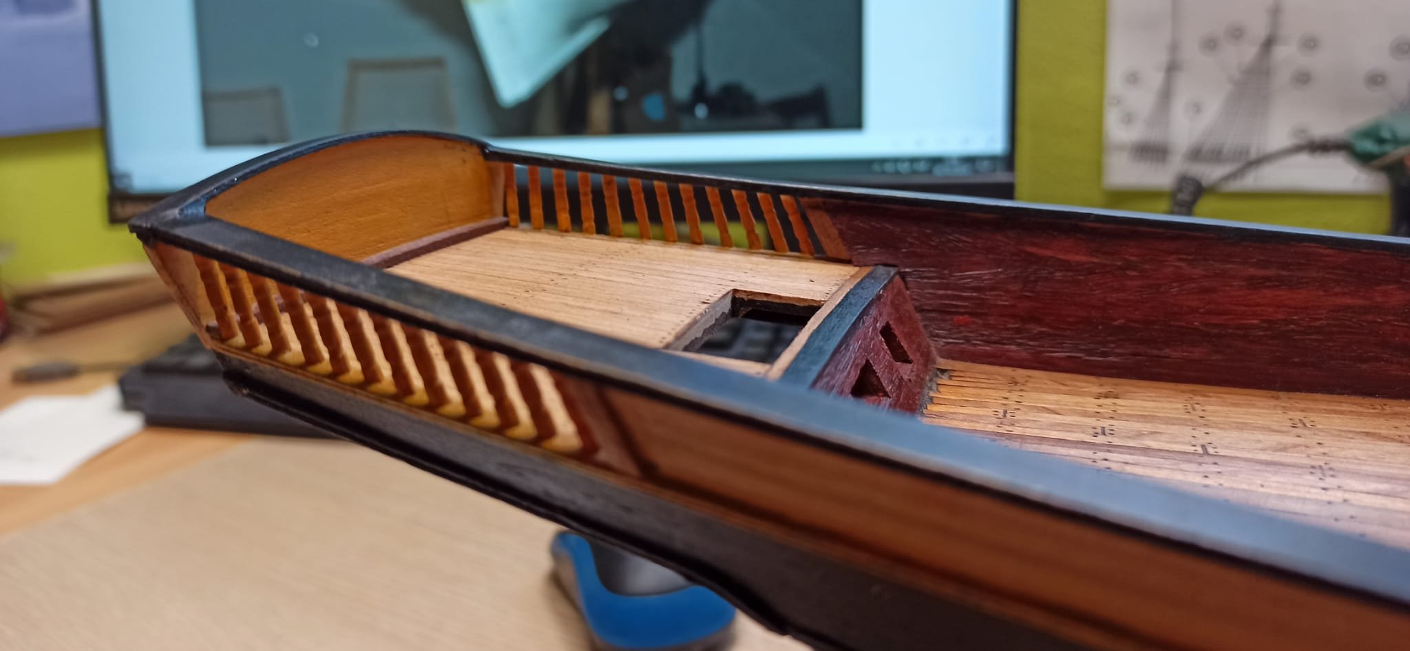

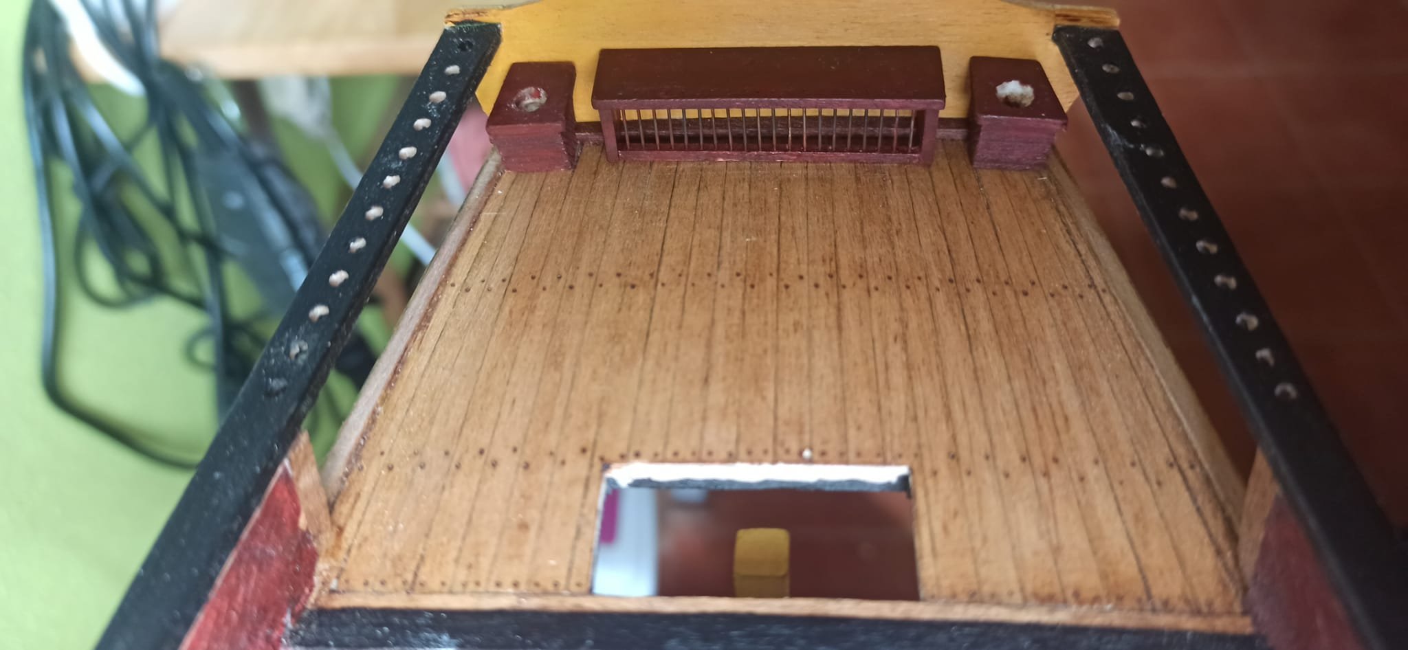

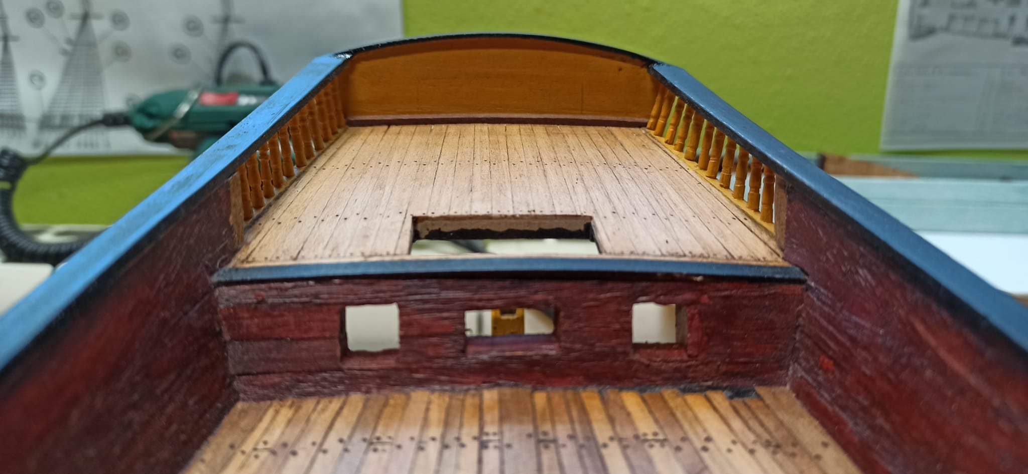

Bns noches, seguimos avanzando, forre los tejadillos, y teñi, los pegue en su posición. Lo siguiente fue hacer el barandillado de la Levita, con palillos de los chinos, ahhhh y @Leopoldofran recortar la parte superior del espejo de popa y hacerlo con menos curvatura, colocar su tapa y ajustar. Seguimos colocando las plataformas de acceso al Alcazar y al barco, estas llevan por la parte inferior una escuadra como de los baos, para el apoyo, hacer la caña del timón, entra en cuadradillo en la pala del timón, torneada primero y luego humedecida en alcohol y con soldador dado la forma curva. Para los peldaños exteriores con la fresa y el útil para tal fin, con cuadradillo de 4x4 le rebaje dando forma longuitudinal, cortar a 12mm, matar cantos y rebajar el apoyo. También hice las decoraciones que van en la zona de escalas. Las escaleras interiores se pueden quitar pues van encajadas en unas piezas sujetas a cubierta, y creo que por hoy ya esta todo...ahora las fotos. Un saludo y virutas.

Antes de colaocar los barrotes y recortar el espejo, con el galllinero y los escusados presentados

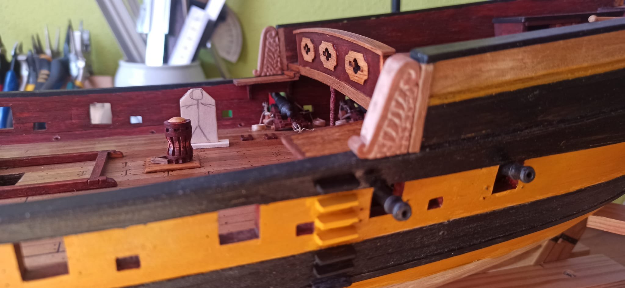

Y otras pocas más, yo es que me guío mucho por las fotos de otros modelos, aparte del plano claro.

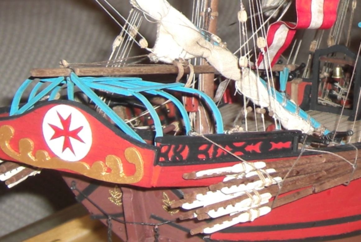

Por si te sirve de utilidad, en mi jabeque para los adornos exteriores de las amuras del alcazar busqué un abanico con tallas, y con los recortes adecuados quedó presentable.
Saludos, y gracias
Urruti

Buenas,
Sí queda mejor la cenefa que comentas.
El tema del abanico, de esas cosas que oyes y recuerdas, y me hacen sentir viejo...
Así es como lo solucioné yo.

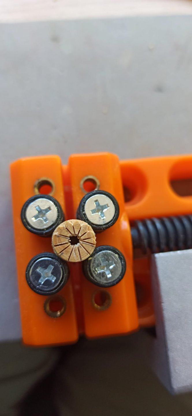

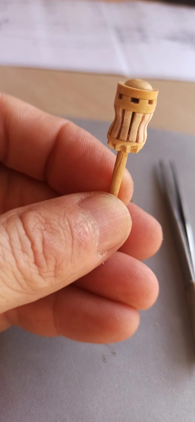

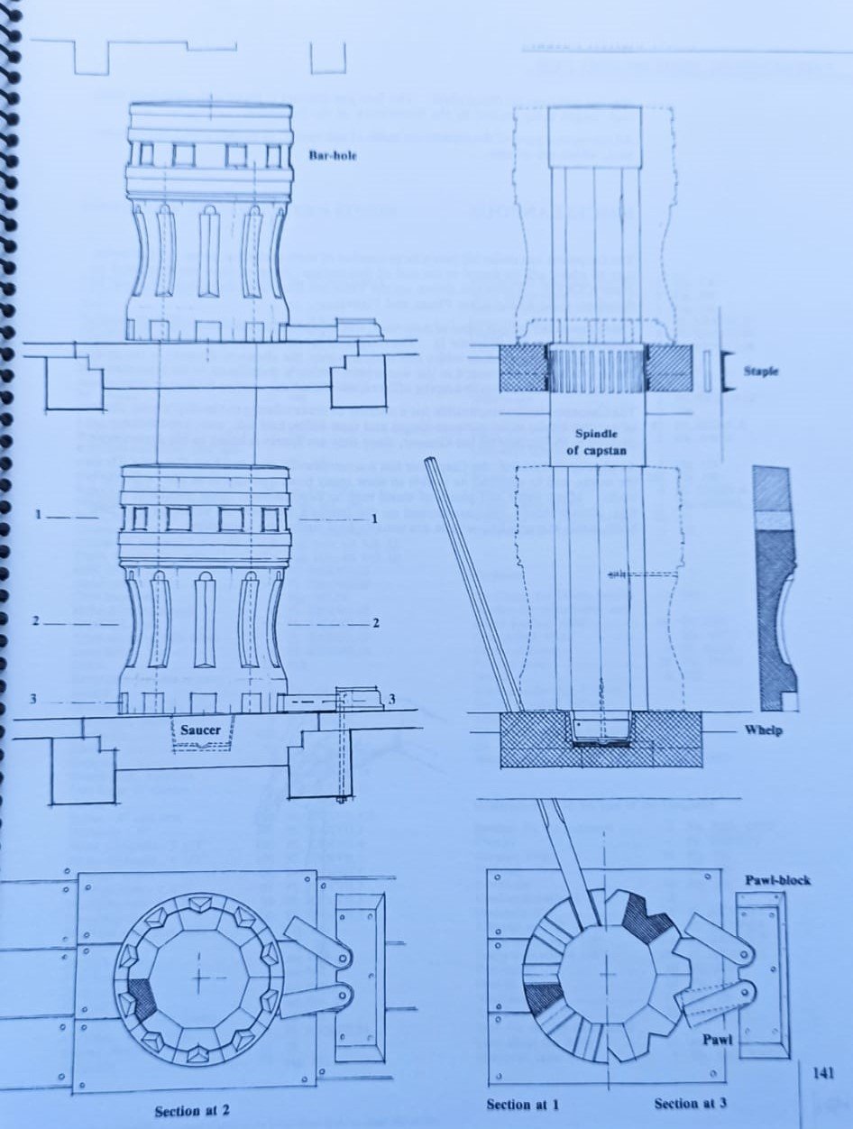

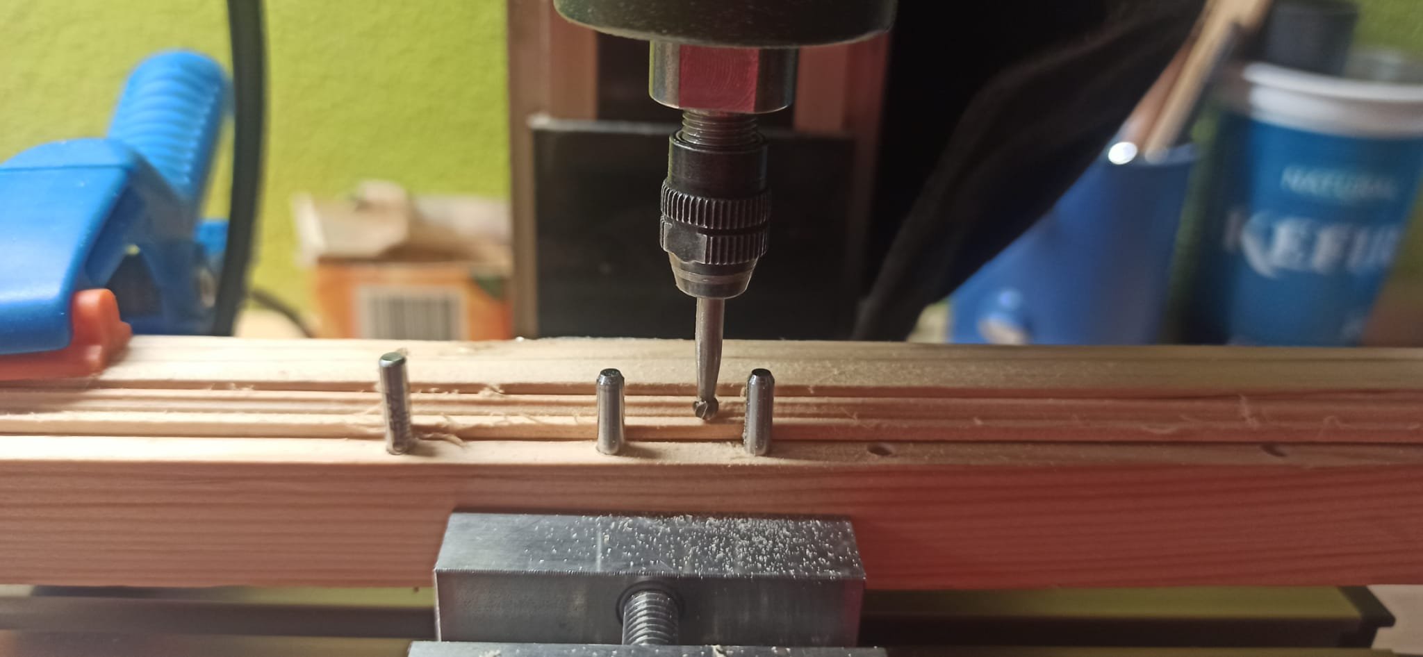

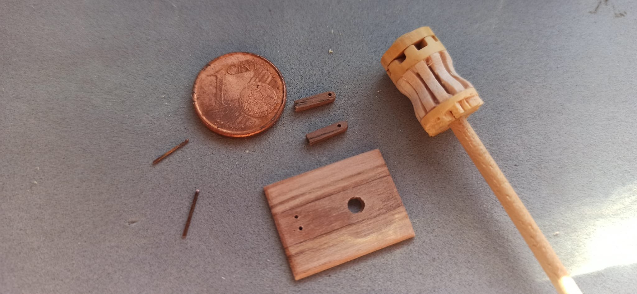

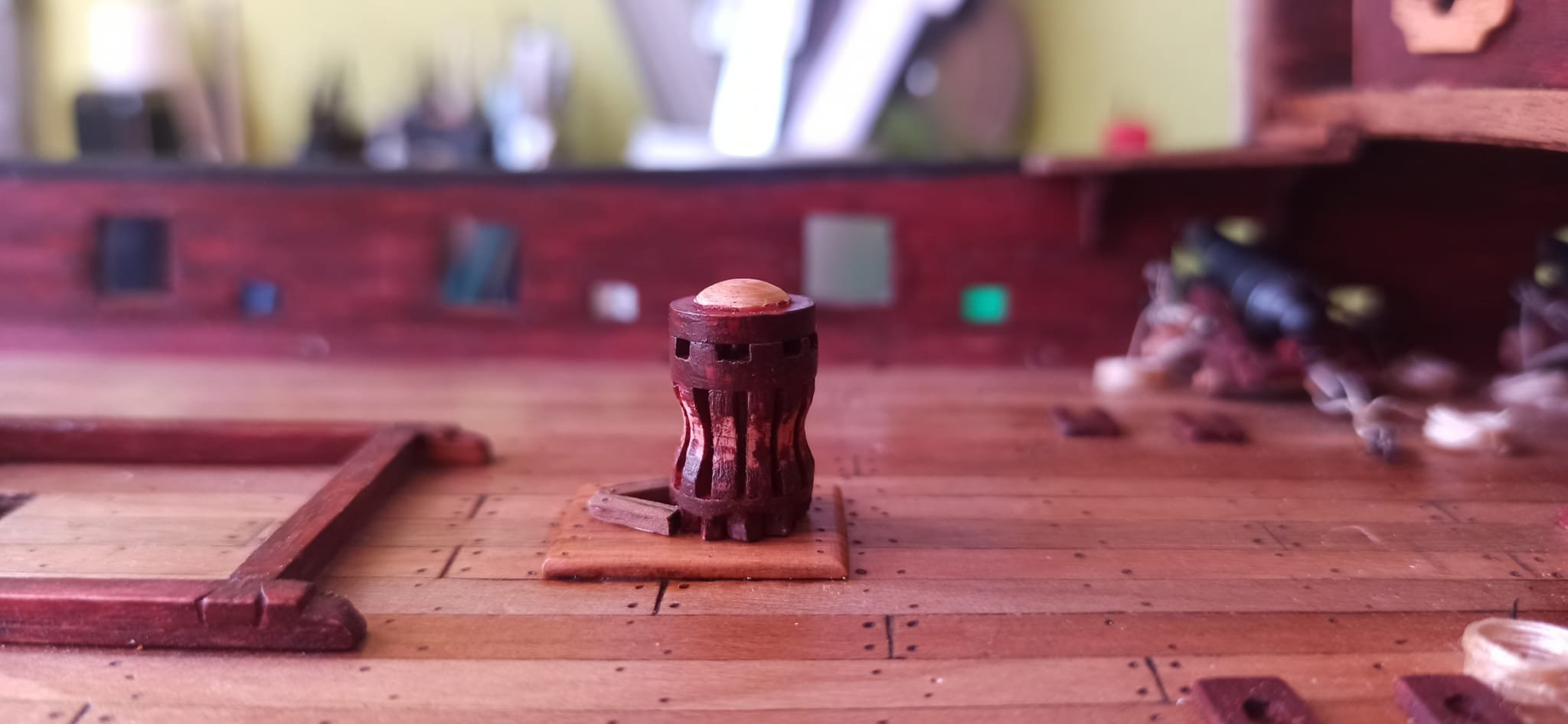

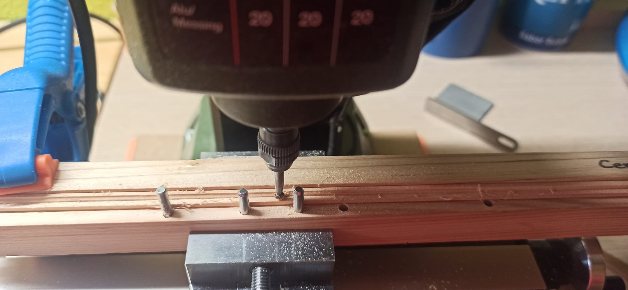

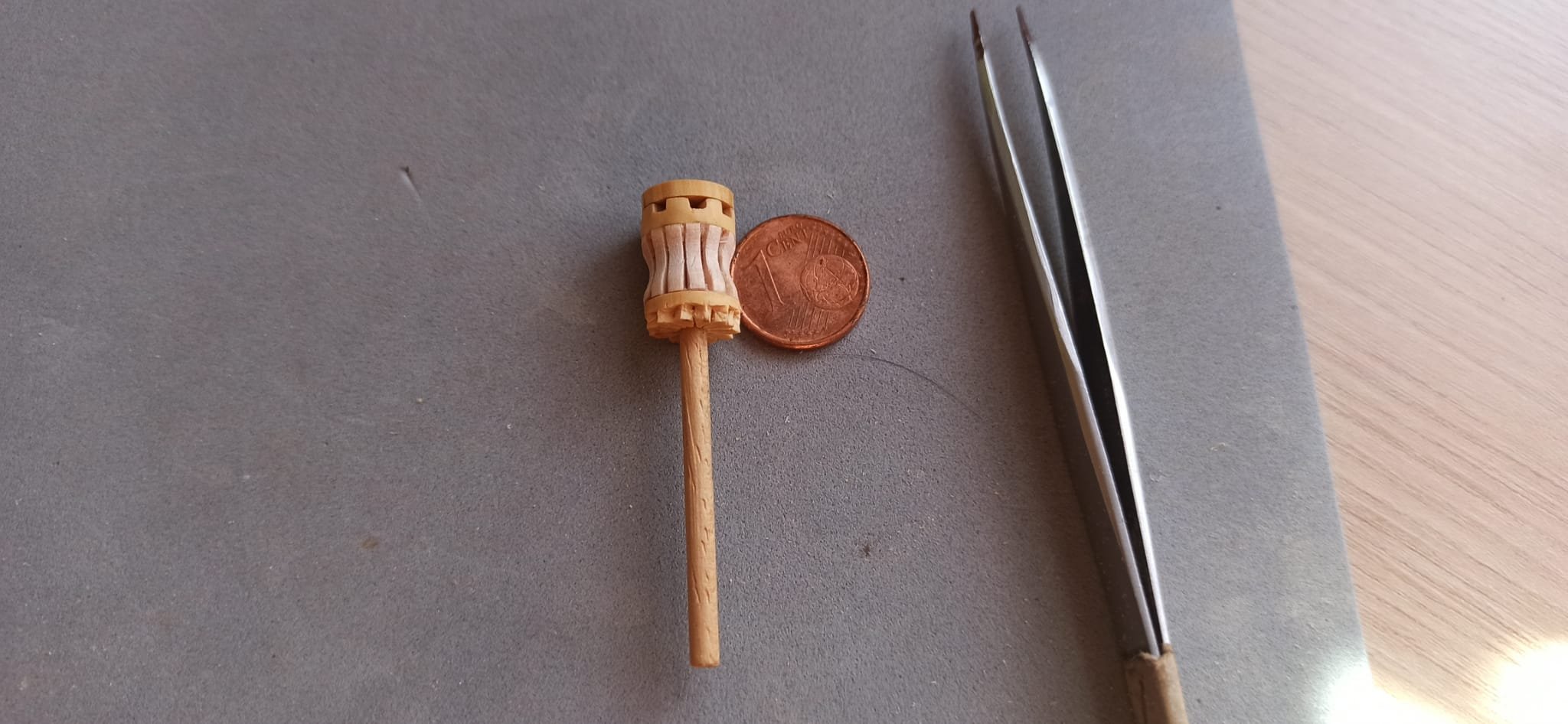

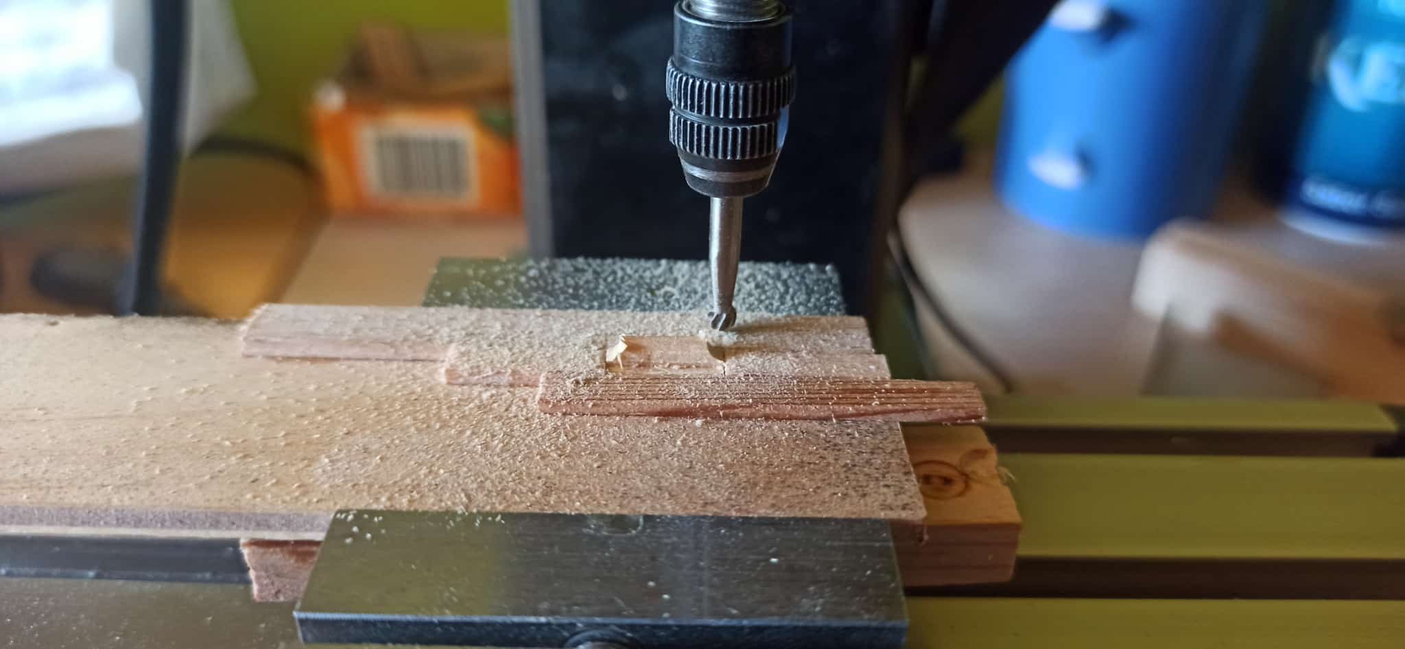

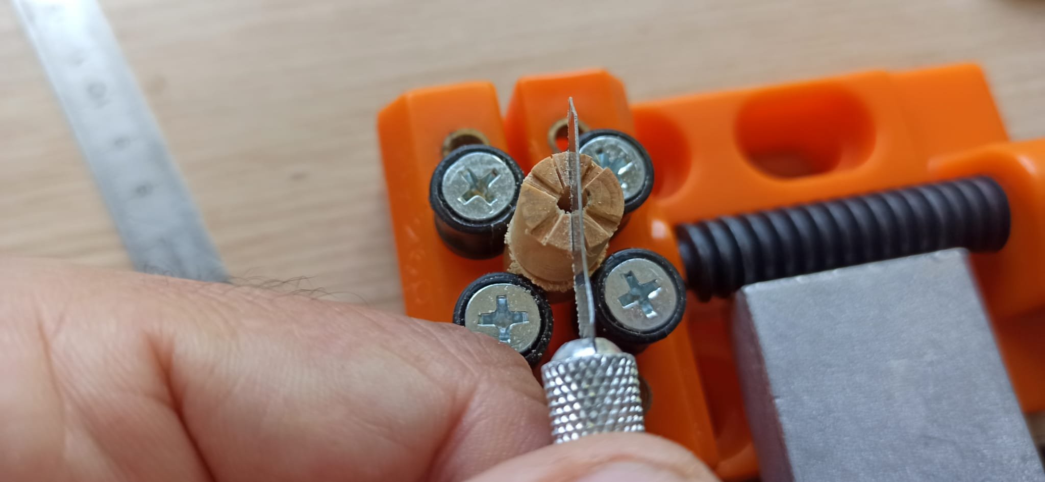

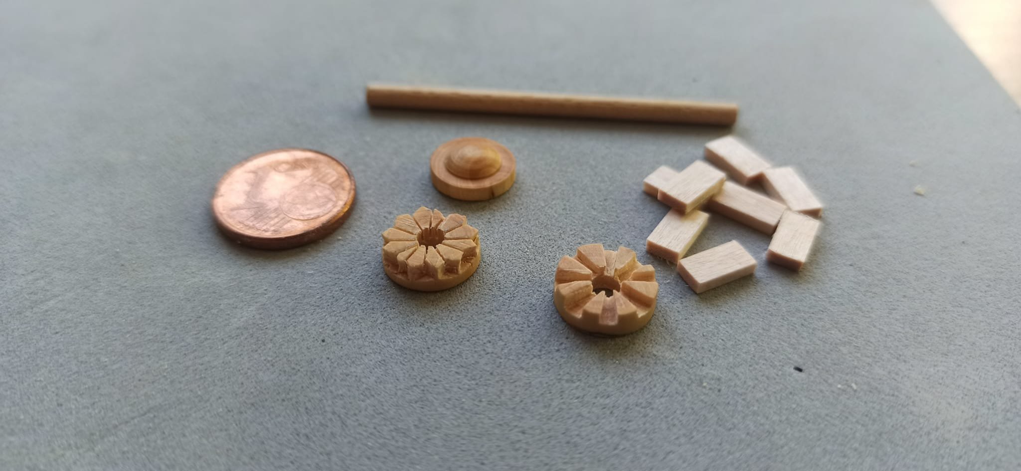

Buenos dias compañeros, hoy la mañana se me ha pasado haciendo el cabestrante, ya veis, me he liado la manta a la cabeza y me ha dado por construirlo. A ver que os parece, esta hecho en madera de boj, dura y fácilmente torneable y buena para tallar. Ahhhh y decoara la cara ineterior de las molduras de las escaleras, gracias a @manuelsirgo que fué el que me aviso que @Leopoldofran las tenia decoradas por las dos caras. Las fotos de rigor, espero que sean aclaratorias.
Primero torneé a 10 mm de diametro, perforé a 2,5 mm y hacia los alojamientos de las palancas y del tirdente inferior, colocado nuevamente en el torno, y en funcionamiento, con la sierra de pelo cortar las rebanadas de la medida, 1,5 cada una, la tapa igualmente le di la forma de semiesfera. Saludos y virutas
De momento no estan encoladas, no se como voy a pintarlas, en dorado?
