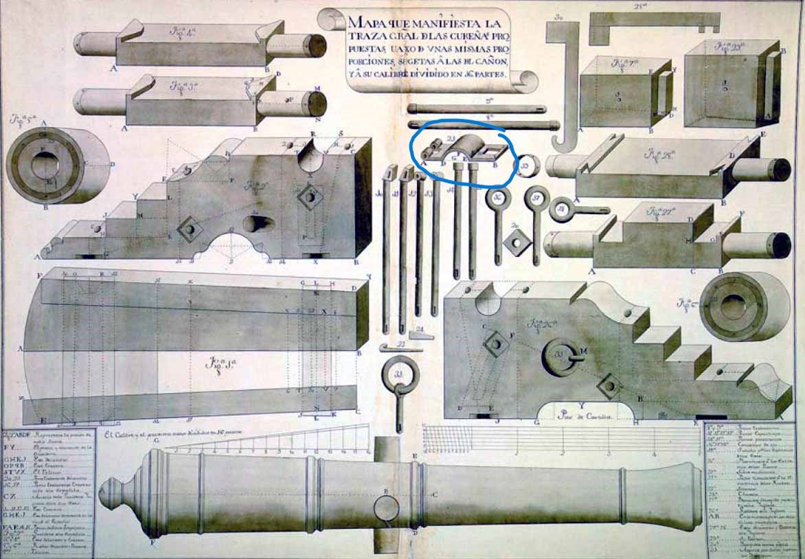

@Leopoldofran...en la foto qqqforo 08003.jpg se ve el cañon ya aparejado, pero no veo lo que creo se llama cubremuñonera...un saludo Jefe
Seria esa pieza
Seria esa pieza

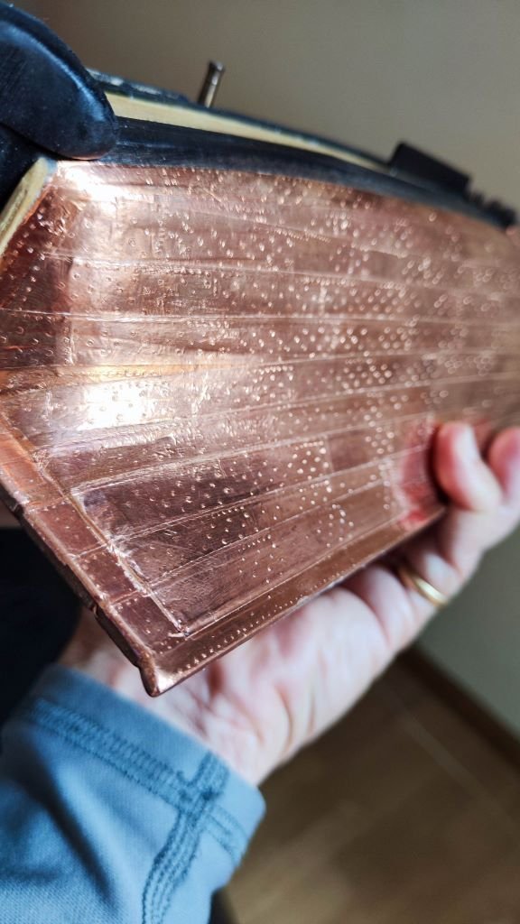

Al final metí el barco al astillero, le quité unas planchas de cobre, lijado y reposición, ha quedado mejor.

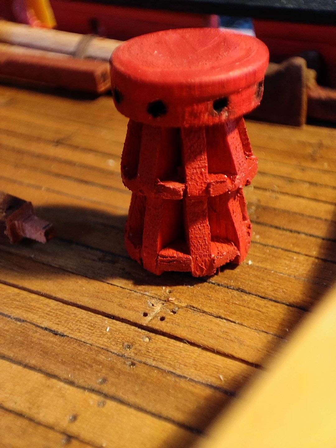

Realizado un tercer y definitivo cabrestante, el primero que hice era español pero sólo para 6 palancas y con 4 tojinos, el segundo modelo resulta que no era español, éste último creo que cumple todas las características, las cuñas entre los tojinos, lo peor.

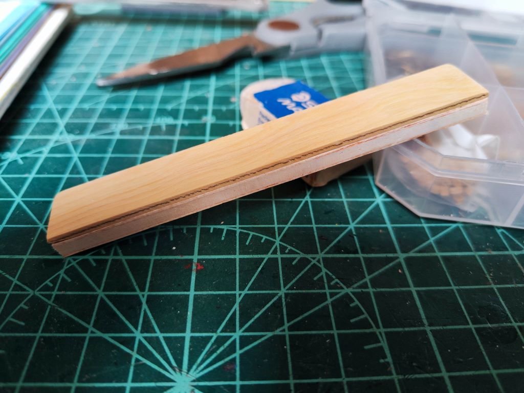

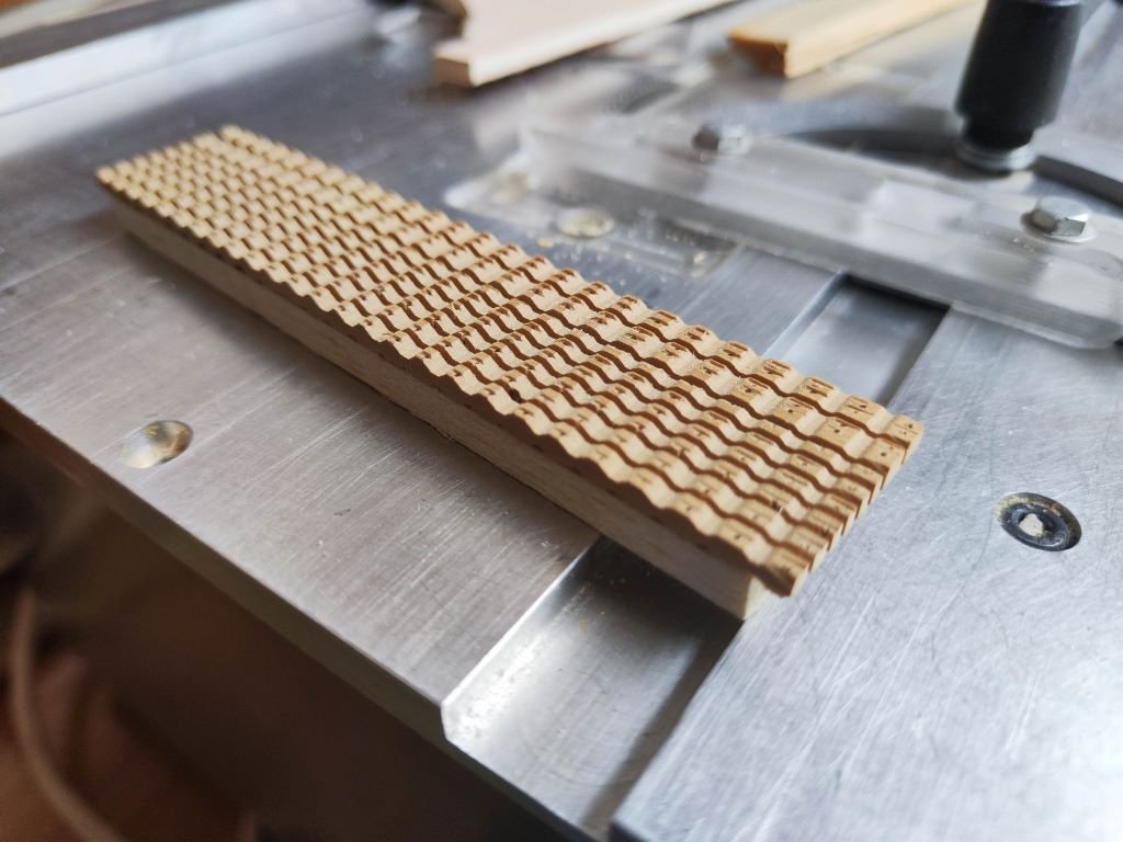

Para los motones de las cureñas, que deben ser de 2 mm, compramos algo de material en Reyna, pero los motones más pequeños, a pesar de ser más caros miden 3 mm por lo que al final los hemos estado haciendo. El método de Leopoldo es pegar una tablilla de boj sobre un contrachapado y hacer las separaciones longitudinales con sierra circular y las transversales con fresa. El agujero por arriba.
Tablilla previa
Tablilla previa
tablilla de Leopoldo con varias filas y distintas medidas

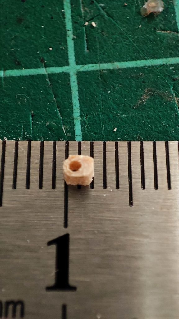

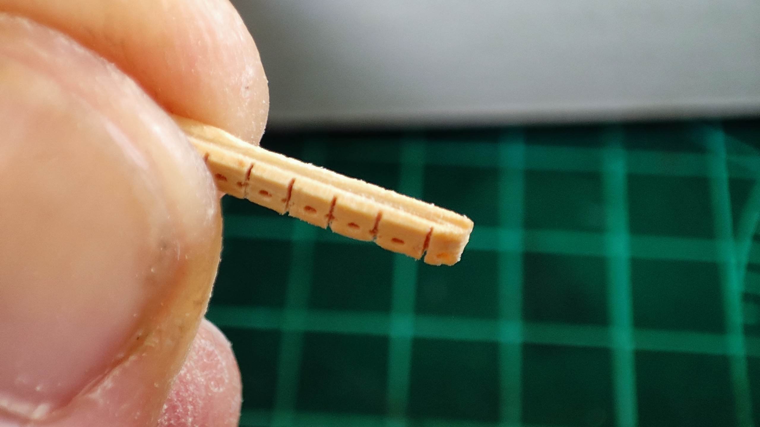

En vez del fresado, yo he probado a realizar taladros intermedios por donde hay que cortar, hay que marcar también con una lima el hueco para el estrobo.
mis dedos con una fila

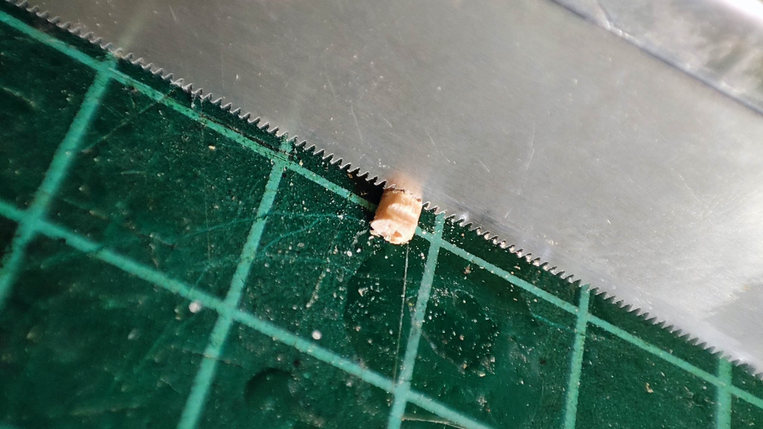

Y como novedad, he hecho otros por un sistema más rústico, el de la foto del mensaje anterior está hecho así. Se toma un palito redondo del diámetro igual a la longitud que debe tener el motón, en este caso diámetro 2mm, así te aseguras el largo. se achata un poco en caras opuestas, taladro el palito en longitudinal, 4 o 5 mm cada vez para no torcerse y luego como un chorizo, marca para el estrobo y corte, marca y corte, taladro, marca y corte,... No quedan mal, aunque desde luego no es como el boj, pero dado que en la cureña casi no se van a ver y no van a soportar tensión no están mal. Falta barnizarlos un poco.

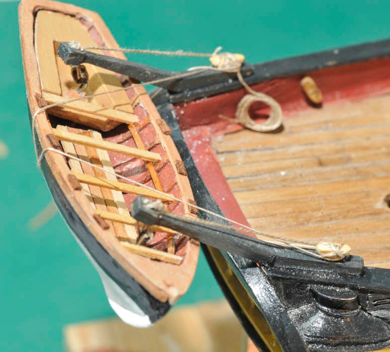

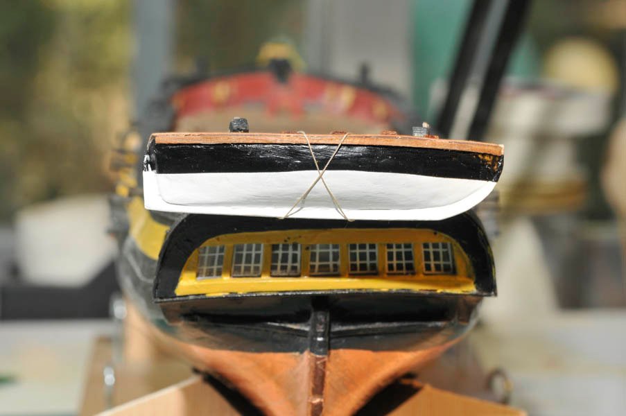

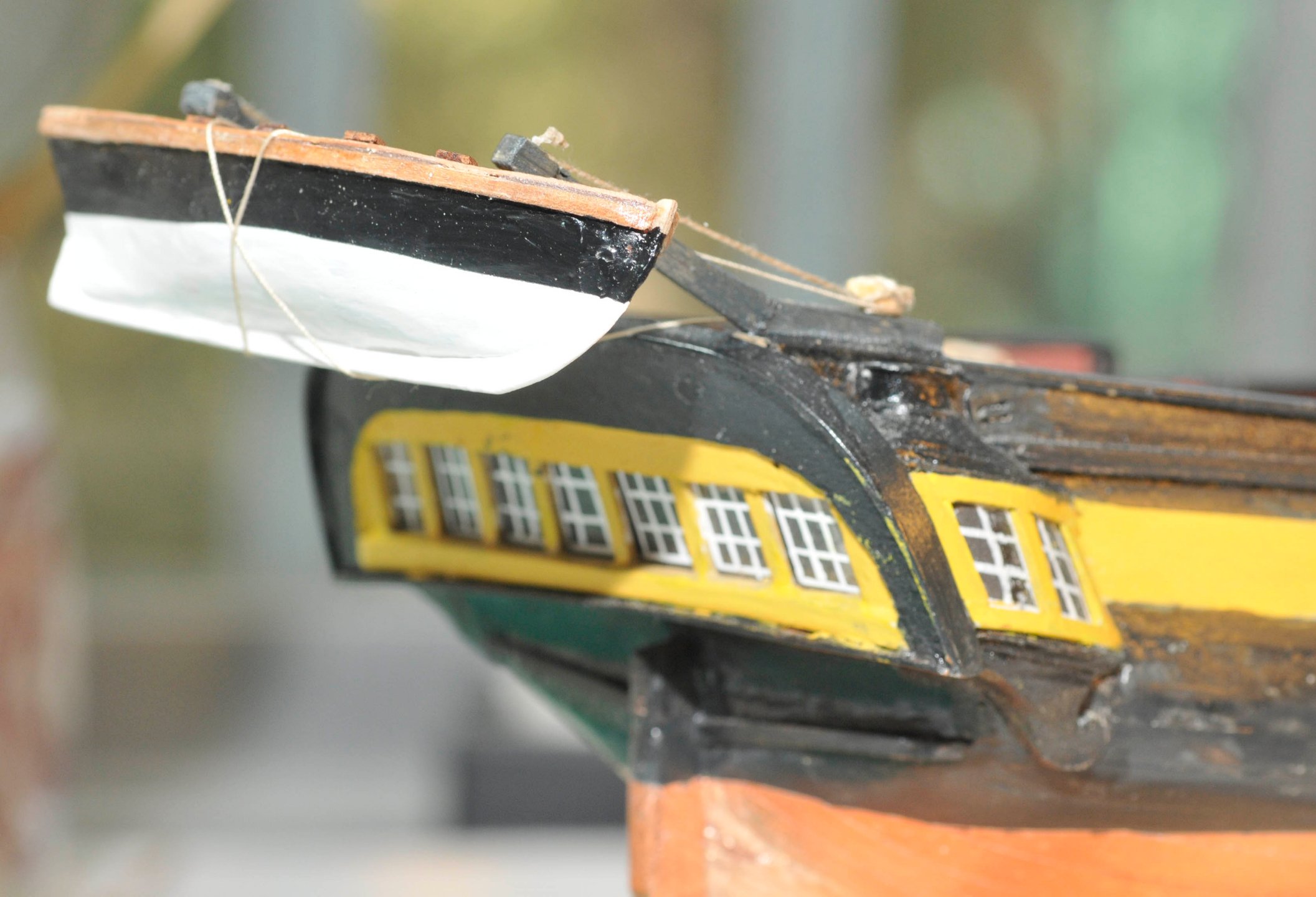

Mínimos avances a ver si se me quita la invencible pereza. Saludos

Me gusta ese bote en sus pescantes :clap:

Mínimo? Ese bote está muy bien. Miedito tengo de meterme con ellos, los haré o al menos lo intentaré con tu técnica en papel.
Javier Romero

Ya veo que has echo los adujados de la maniobra del bote, pensé que tú no ponias :dance: :lol: :lol: como te metes tanto con mis adujos!! :drool: Bueno veo que algo vas haciendo, @buochico pero no hagas como yo, el papel es de esos que por una lado lleva cola, yo use del de poner en el suelo para pintar, que es muy fino, pero no tiene cola!! por eso me costo un Huev...hacerlo :doh: :lol: :lol:

Decir que me gustan tus modelos ya sabes que me gustan. Pero me gusta más que expliques cosas de tus modelos. En el pescante veo que el bote lo llevas hasta los mismos pescantes, quedando como atrapado. He visto en otros barcos que no van atrapados sino colgando. Pero ahora que veo como los fijas tu, me parece lo más lógico y lo otro, dejarlos colgando, aunque sea poco sin inmovilizarlos me parece un sinsentido, aunque como te digo lo he visto en muchos modelos.

Los adujos están sin acabar. El papel que uso para hacer los botes es el que recomendaba la revista MRB donde leí el procedimiento , es papel de envolver fuerte, con estrías, papel ktaft pegado con cola blanca un poco diluida. El bote está un poco alto pero es de pescantes. Si fuera más bajo estorbaría la vista por las ventanas de popa "digna de Canaleto" que dice O'Brian. El bole no puede ir colgando porque al paso de cada ola oscilaría y se rompería contra el espejo.

Pues es que el otro día, en un hilo de otro modelista, llamaba papel Ktaff al que por una cara va engomado, por eso digo que habia hecho más trabajo, pero si tu lo haces con papel aún mas fuerte, ya no digo nada, de hecho si buscas por internet, es el papel que usamos nosotros.
El bote colgando sin amarrar sería si lo hicieramos nosotros Manuel, que estaria en puerto, sin olas ni viento, jejejeje, por eso no se movería.
