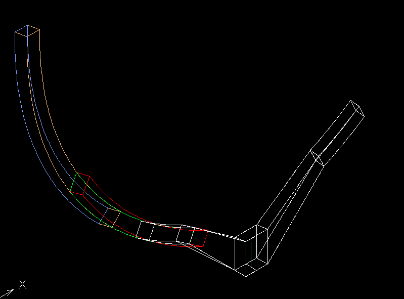

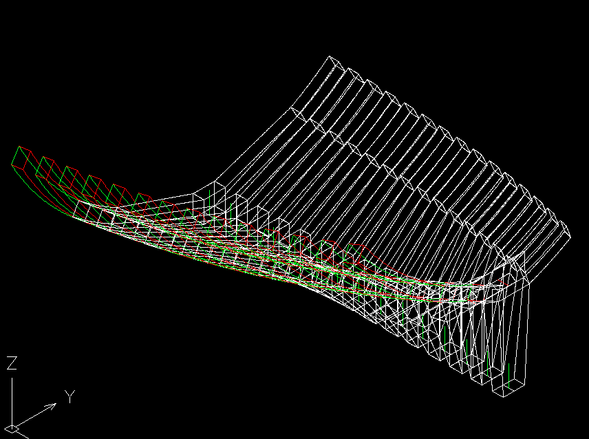

Pongo unos dibujos para aclarar, si acaso, la afirmación realizada.
fieles 15 a 20 Pr. y espaldones de Pr.PNG (53.69 KiB) Visto 33491 veces
desde Pr.PNG (44.69 KiB) Visto 33491 veces
Muy agradecido Leopoldo.

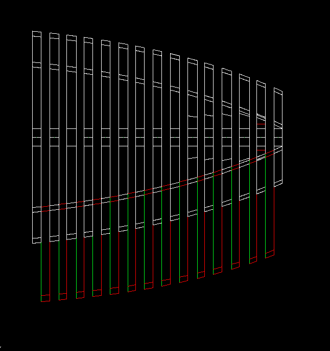

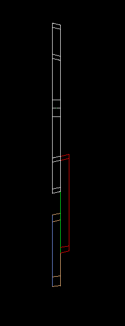

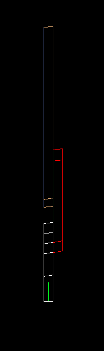

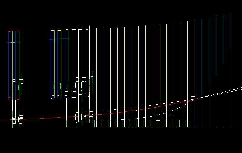

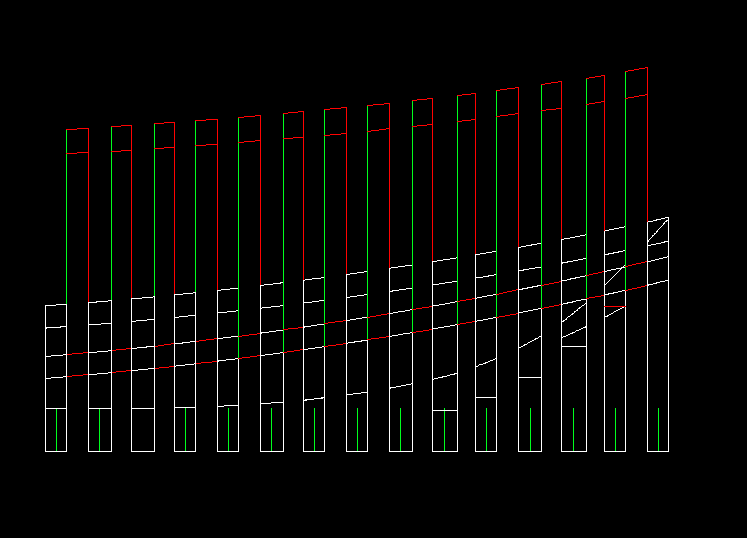

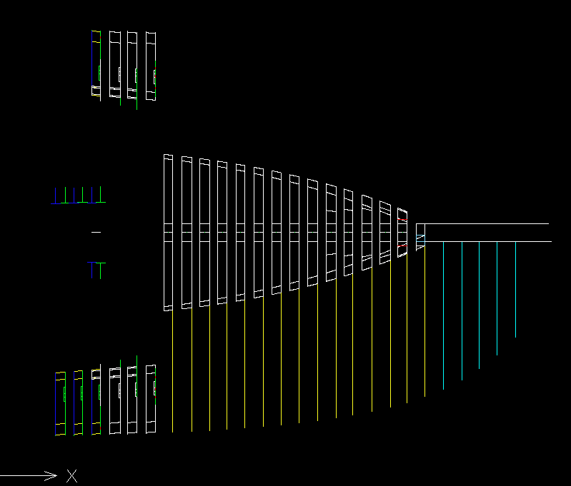

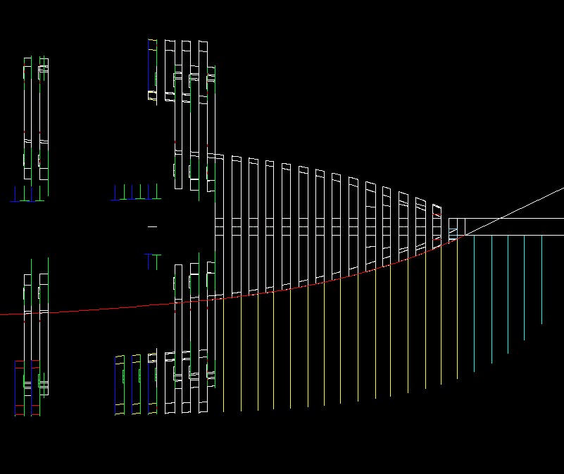

Se necesita rectificar, solo con intención de dejar claras las afirmaciones realizadas, para determinar la precisión de los fieles y genoles.
Se adjuntan los dibujos de los fieles y genoles 9 y 10 de Pr. así como los mismos de 19 y 20 de Pr.
rectificado Pr.PNG (74.48 KiB) Visto 33486 veces
rectificado planta.PNG (33.47 KiB) Visto 33486 veces
Rectificado alzado.PNG (27.55 KiB) Visto 33486 veces

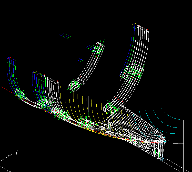

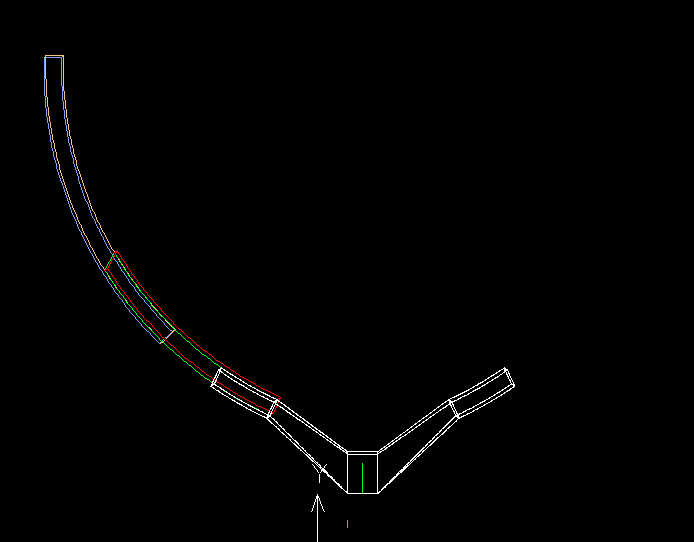

Buenas noches a todos.
Con la muestra y comentarios anteriores, pudiera ser que no se viera clara la idea del conjunto de picas, de proa, teniendo en cuenta el montaje del conjunto de las varengas-genoles de cuenta.
A continuación se adjuntan fotografías para clarificar la idea general.
Las picas y los espaldones van a formar un conjunto, al igual que las varengas-genoles. Debido a las grandes dimensiones que pudieran necesitar los miembros de proa del bajel, al igual que las "cuadernas" de cuenta, se ha decidido que se dividan en diferentes piezas, al igual que las "cuadernas" de cuenta. Esta parte de la construcción no aparece plasmada en el cuaderno de Gaztañeta, al igual que muchas otras cuestiones. Se ha decidido seguir el mismo proceso de montaje, que las "costillas" de cuenta, con las "costillas" de proa. Pica, espaldon y "contrespaldon", este último nombre no existe como tal. De esta manera se llegaría hasta el nivel, un poco más arriba que el trancanil de primera cubierta. Se adjunta la primera fotografía.
Isometrico pica 8 proa con espaldon.PNG (21.33 KiB) Visto 33356 veces
Esta fotografía nos muestra cómo se vería la pica 8 completa hasta dicho trancanil con su despiece, en isométrico.
Pica 8 proa con espaldon desde proa.PNG (14.22 KiB) Visto 33356 veces
Esta fotografía del dibujo muestra las tres piezas en las que se ha decidido dividir la"costilla". Se puede pensar que para qué tantas piezas. La parte más alta, a la que se ha denominado contra-espaldón, por la banda de Er., en realidad tendría 6,1 metros y todo el espaldón 8,60 metros, que es un largo bastante importante para poderlo encontrar en el monte, de una pieza.
Por otra parte, quizás alguien pueda opinar que significa ese quiebro desde la parte baja de la pica a la parte redonda del espaldón. El quiebro se encuentra en el punto de los puntos de escoa y todavía no se ha decidido cómo podría haber sido esta entrega entre las dos partes. En principio queda de esta forma, al igual que el punto de escoa en las varengas de cuenta del bajel que generan un quiebro angular.
La dos fotografías siguiente no presentan un gran interés, debido a la poca claridad que muestran, pero se incluyen para ver la superposición de las distintas parte de la "costilla".
Pica 8 proa con espaldon planta.PNG (7.26 KiB) Visto 33356 veces
Pica 8 proa con espaldon alzado por Er..PNG (6.6 KiB) Visto 33356 veces
El conjunto se ha dibujado solo con el desarrollo de la parte de Er. Cuando se tenga la claridad del montaje se generará una simetría para completar la parte de Br.

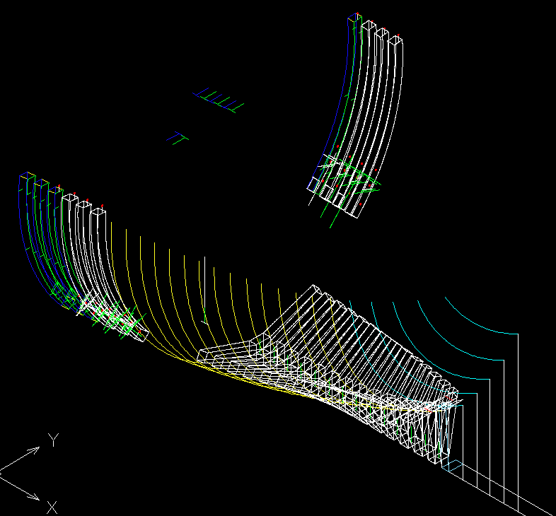

Como muestra se ponen varios botones.
El conjunto esta formado por picas y espaldones desde la 1 hasta la 15 de Pr. Aún faltarían de la 16 a la 20, ambas incluidas para completar la cuarta de proa.
Cuando se vayan montando las "cuadernas" de cuenta y la vagra de los puntos de escoa, pudiera ser que los estudiado, teóricamente no sea correcto y por lo tanto se volverán a ajustar, de nuevo, todas la piezas antes de continuar con el proceso de fabricación de las mismas.

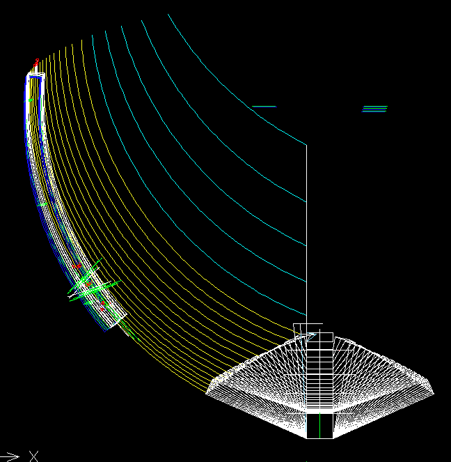

Buenas tardes a todos.
Después de un parón, obligado por las circunstancias, a la espera de recibir unas brocas que se han demorado casi un mes, se ha retomado el operativo y continuamos con nuestro relato del trabajo efectuado.
Se han fabricado algunas unidades más de "verenga-genol", las 9 y 10 de Pr. y Pp. y se han unido, solo temporalmente, al conjunto del casco.
En las siguientes fotografías se muestra el conjunto compuesto de los distintos elementos que constituyen el montaje, hasta el momento. Toda esta parafernalia se ha montado con el exclusivo interés de verificar si la linea de puntos de escoa, generada como dibujo "SPLINE", se asemeja o acerca a lo que pudo ser el sistema de construcción con "bagras" o "bagaras". Para definir las picas de Pr. y Pp. era el sistema exclusivo que se utilizaba para dicho menester. Con esta comprobación tamién se quiere asegurar que las picas sean de las dimensiones correctas. En la actualidad, solo se disponía de una linea dibujada con ordenador para definir dicha linea, pero con este intento se trata de ver si lo que se compone con ordenador se acerca a lo que pudo ser, en realidad, la linea conseguida con las vagras.

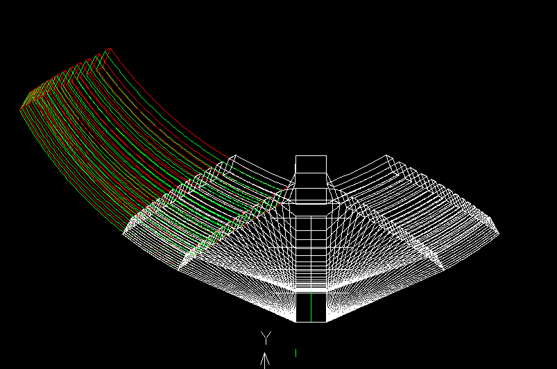

En primer lugar se adjunta la "SPLINE" generada con el sistema de dibujo con ordenador. El punto de vista se sitúa en la proa del galeón, y de los dos puntos el mas bajo es el de proa y el mas alto el de popa.
SPLINE linea de puntos de escoa.PNG (10.97 KiB) Visto 32713 veces
A continuación se adjuntan dos vistas del conjunto, de Pr. hacia Pp. y de Pp. hacia Pr.
