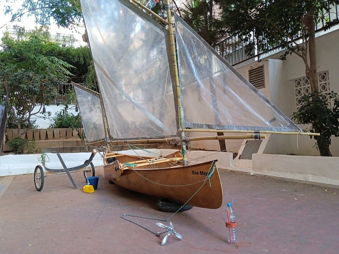

Esto... sí. Hay una pequeña incompatibilidad entre las orzas y el carro de transporte, si las pones en horizontal, el carro está ocupando su lugar de repliegue y si las calas, el suelo le impide su posición vertical. Nada por lo que preocuparse.
Estoy impaciente por hacer una prueba de navegación: aunque tengo que confesar que, si me permitís la grosería, estoy un poco cagado de miedo. La Hora de la Verdad, patrón novato, embarcación autoconstruida... ¿Qué puede salir mal? :D

He hecho un ensayo general y el resultado es satisfactorio. Os pongo una foto del equipo completo, arboladura, jarcia de labor, velas, tablas de sotavento y su soporte, timón y su caña, carro de varada, rezón plegable con plegador, su orinque y boya, cubo de achique y achicador de botella de lejía. Ahora que lo pienso, me falta en la foto los dos remos; pero es que llevo tanto tiempo con lo de las velas que casi me olvido que también va a remo :oops:, remar es de galeotes, jeje.
Tengo una pregunta de manejo; controlar caña y escotas al mismo tiempo se me hace un poco cuesta arriba, al menos las primeras veces, hasta que no le coja el tranquillo. Engañaré a alguien para que me acompañe en esta primera aventura y corrígeme si me equivoco, lo más sensato es que yo maneje las escotas desde la posición central y el marinero lleve la caña desde el asiento de popa. El mayor peligro estará en no soltar escotas a tiempo y mejor que dependa de mí; el timonel se puede limitar a seguir mis instrucciones de vira a tal o mantén rumbo.
Gracias a todos por seguir el hilo. En cuanto pueda la echo al agua.

Hola, ¿te cabe todo lo que dices que llevas?
Pues eres atrevido, yo conozco a muchos que sin GPS ni SONDA, se pierden nada mas salir por la bocana de puerto.
Suerte con tu primera travesía.

Gracias Jolobe. La verdad que el tema del vuelco y recuperación me tiene en candeletas. He visto multitud de videos de cómo hacerlo. Hay muchas variables y sistemas, dependiendo de si hay una o dos embarcaciones, uno o dos tripulantes y por último si ocurre en modo canoa o modo vela.
Según sea la circunstancia tengo en mente seguir unas pautas, todo teórico porque no lo he ensayado, espero que la primera me pille aprendido. No obstante mi preocupación es moderada, puesto que mi debut y sucesivas veces serán en un entorno controlado, las “peligrosísimas” aguas del Canal Olimpic, chaleco obligatorio, con bote de rescate, sin corrientes y un espacio de 1200mx120nx4m, aparentemente nada peligroso. Está en agenda volcar a propósito y recuperar la embarcación, a ser posible ensayando todas esas pasibilidades que se me pueden presentar.
El del vídeo es grandote, yo soy un tipo pequeño, creo que me sería más fácil acoplarme transversalmente que a él. Harina de otro costal será ver si tengo fuerza para levantar un extremo antes de voltearla, para que embarque lo mínimo de agua.
Leopoldo, sabes que aprecio mucho tus valiosos comentarios, te debo en gran parte el camino recorrido. En mi ignorancia; al no confiar plenamente en mis capacidades del manejo de todo a la vez (como debe ser, por otra parte), pensé que es más peligroso que el acompañante, ante una racha se ofusque y no suelte escotas con la rapidez necesaria, que un mal manejo de timón. Al fin y al cabo cualquier persona que ha conducido un vehículo al cabo de unos minutos es capaz de controlar el rumbo; con el peor de los timoneles, atendiendo a: gira p'allí (con brazo indicando) o sigue to recto (con la mano oscilando en esa dirección) creo que nos podremos apañar, para regatear está claro que no, ni por los timoneles ni por el patrón.
Ese era mi razonamiento para entregar la caña; no obstante, leeré con interés tu recomendación; solo espero que no sea la de: tienes que llevar caña y escotas tú.
