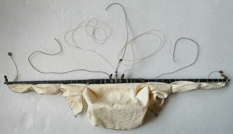

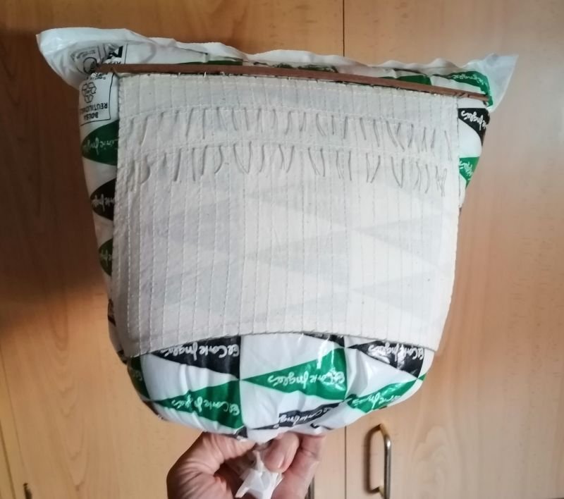

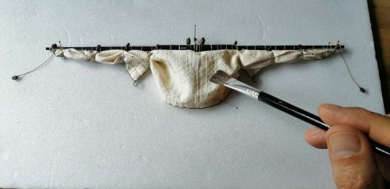

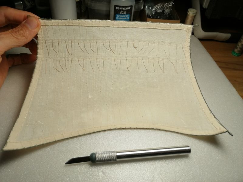

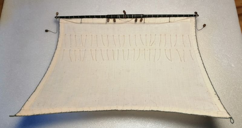

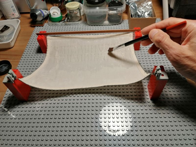

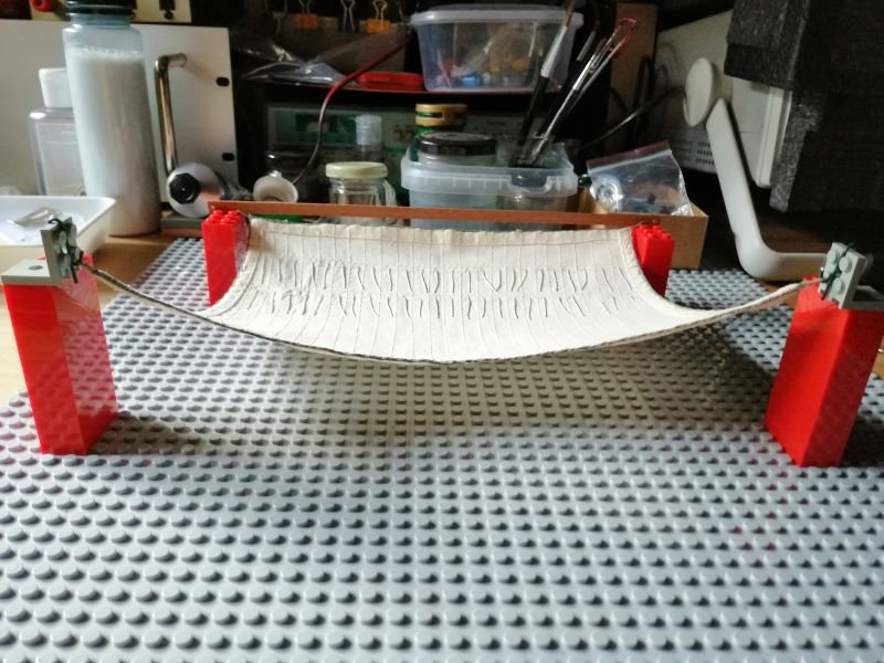

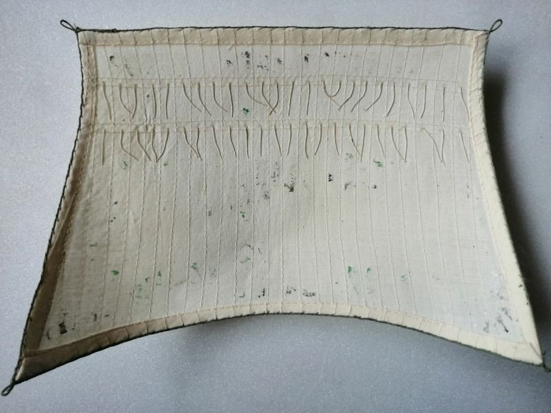

para darle forma a la vela de velacho se me ha ocurrido usar una bolsa de plástico rellena de perlón (del que uso para el filtro del acuario).
Al principio todo ha ido bien, pero ocurrió algo con lo que no contaba. Parte de la pintura de la bolsa se transfirió a la vela.
Afortunadamente lo pude solucionar raspando con una cuchilla. Al manipular la vela perdió parte de su turgencia y tuve que darle otra capa de almidón; esta vez suspendiendo la vela entre cuatro postes. Al final ha quedado bien.

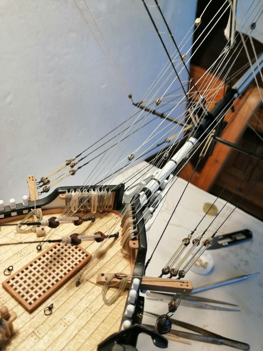

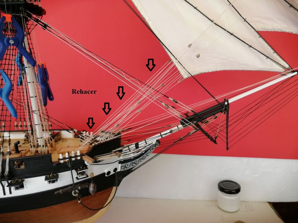

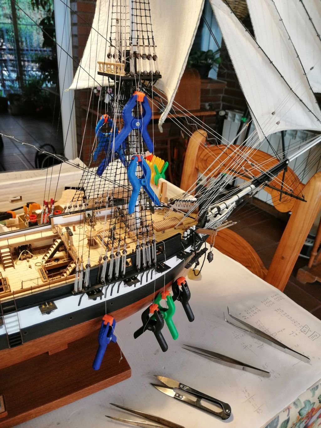

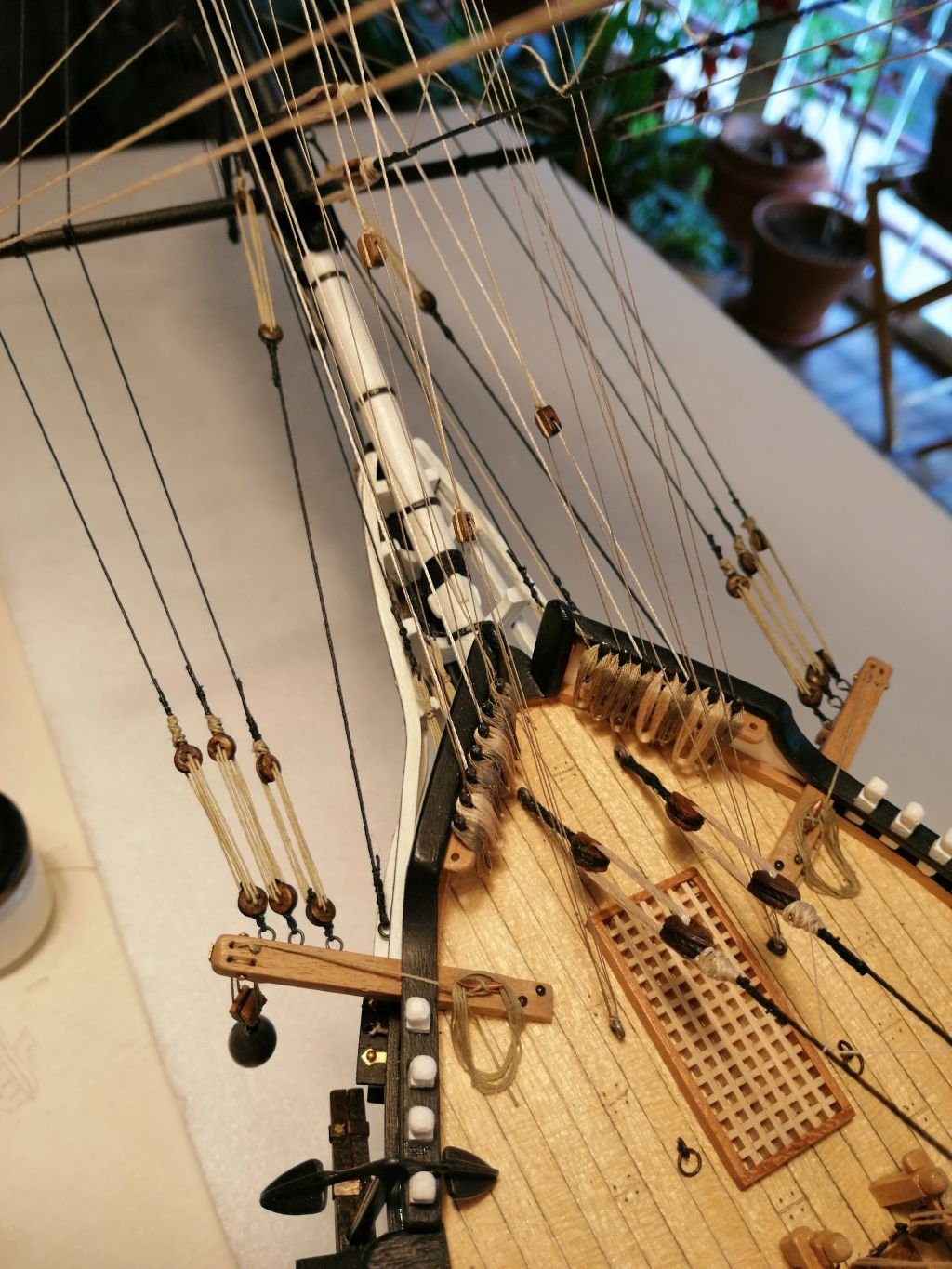

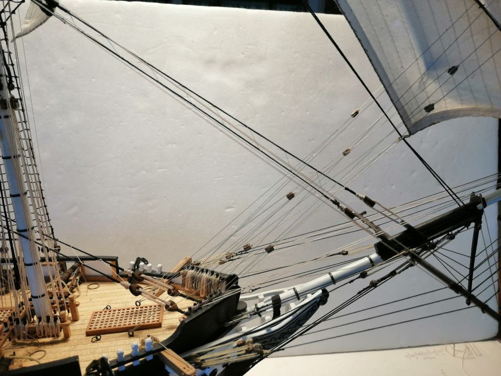

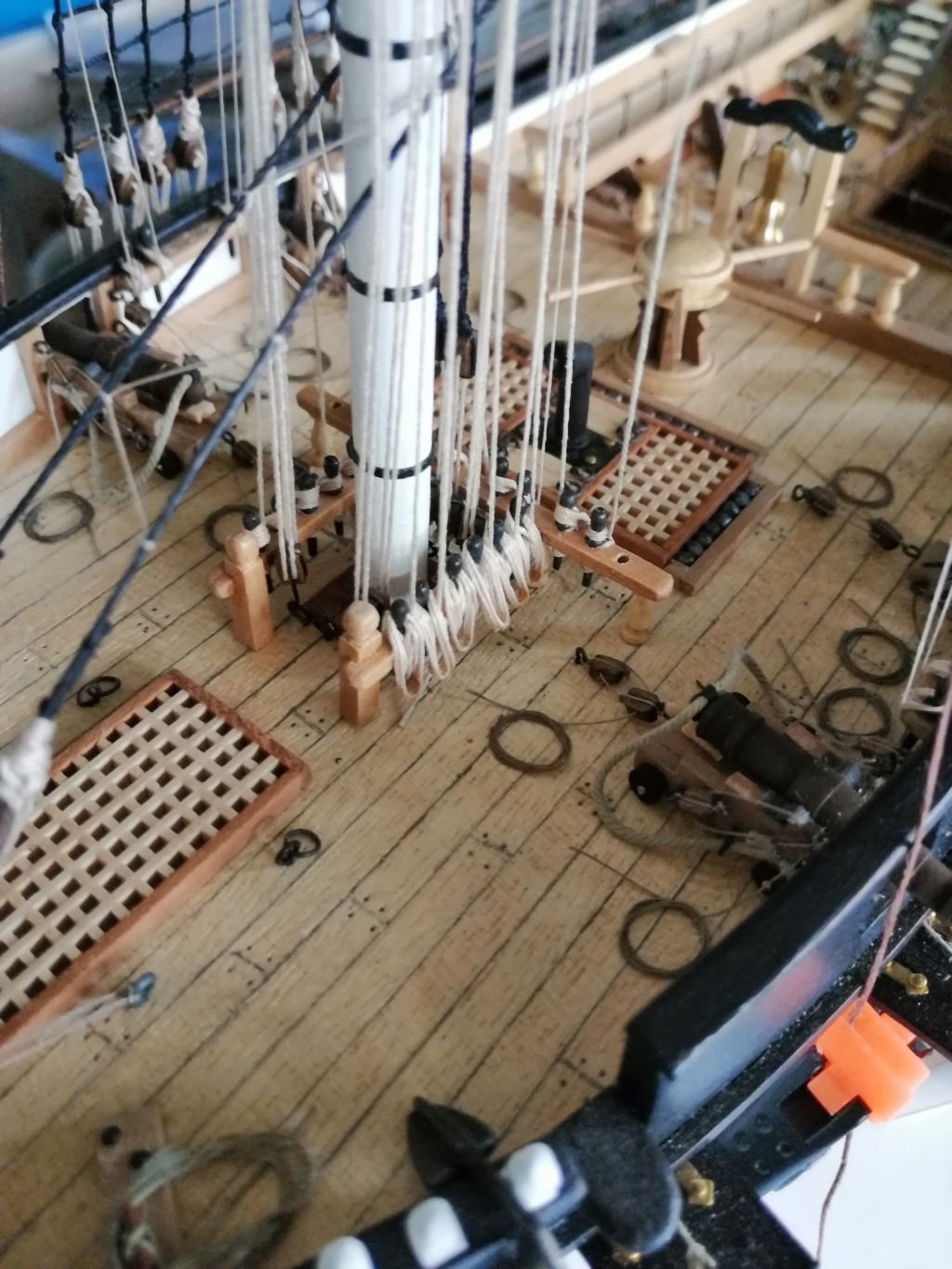

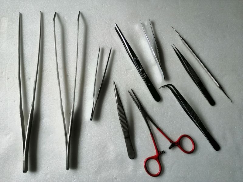

Cada vez se va haciendo más difícil colocar cabos y adujarlos en las cabillas. No me cunde el tiempo que le dedico y lo poco que avanzo. Menos mal que tengo un buen surtido de pinzas.
No me gusta cómo queda la zona donde se acumulan todos los cabos que tensan los foques desde los puños de amura. Se juntan 16 cabos que además creo que he usado un hilo un poco grueso y da un aspecto de mazacote de hilos. Creo que lo voy a rehacer usando hilo más fino y un poco más oscuro.
31 rehacer cabos foques..jpg (134.7 KiB) Visto 33149 veces

Pues a mi personalmente no me parece que esté nada mal, pero claro, ni soy un entendido en la materia ni el barco es mío, con lo que como es lógico la decisión final solo puede ser tuya.

Pues yo tampoco lo veo mal. Y lo suyo es simular adujas con lo cual mas cantidad de cabo se verá, es lo suyo en un gran velero. Me gusta mucho como te está quedando :clap:

troglodita escribió: Mar May 03, 2022 6:19 pmNo me gusta cómo queda la zona donde se acumulan todos los cabos que tensan los foques desde los puños de amura. Se juntan 16 cabos que además creo que he usado un hilo un poco grueso y da un aspecto de mazacote de hilos. Creo que lo voy a rehacer usando hilo más fino y un poco más oscuro.
Ya he hecho el cambio. Ahora esa zona se ve más elegante y más agradable a la vista.

Pue sí! :handgestures-thumbupright:...y esta bien que se vean adujas de diferentes tonos, los cabos se irían cambiando y algunos se verían mas nuevos.

Ya que uso hilos de diferente grosor y color, cada aduja la hago con el hilo que va a esa cabilla.

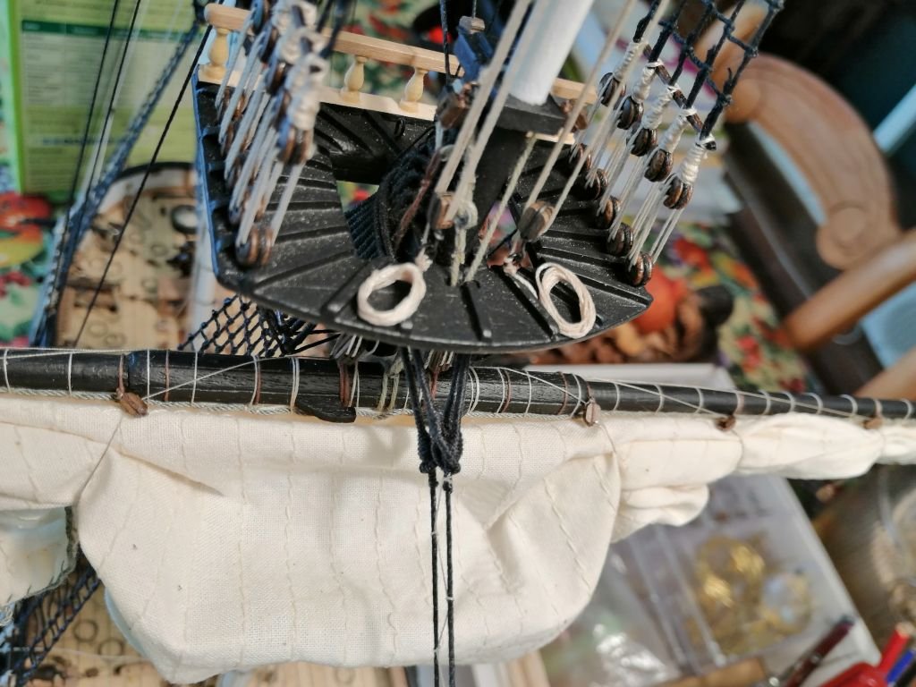

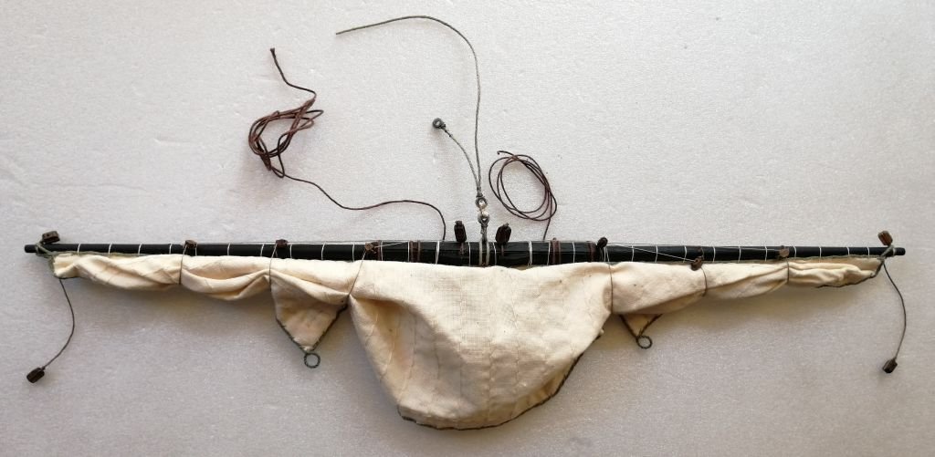

He hecho la vela trinquete. Me ha costado mucho más de lo que esperaba. Está almidonada.
Se notan estos veinte años desde el último barco; sobre todo en el pulso y la vista. No quiero ni pensar lo que me va a costar ponerla en su sitio. :think:
39 Vela trinquete.jpg (48.73 KiB) Visto 33539 veces
40 Vela trinquete.jpg (78.25 KiB) Visto 33539 veces

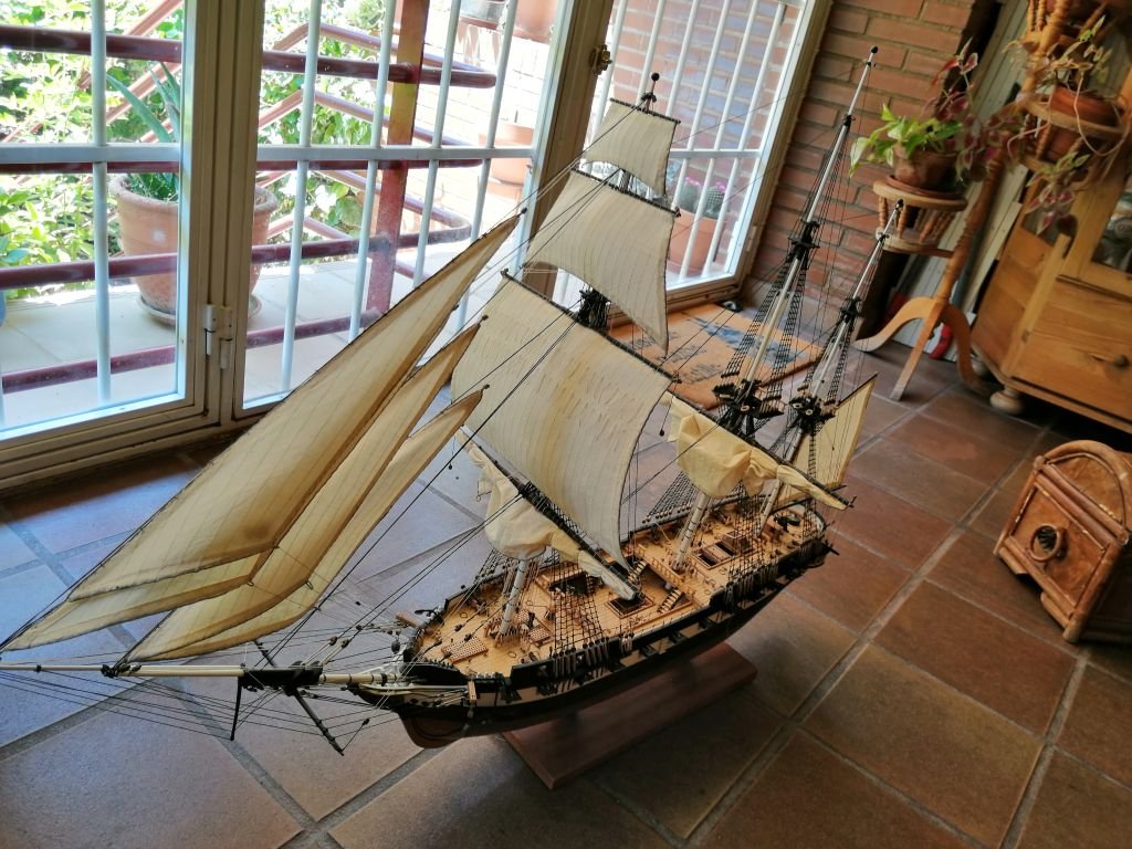

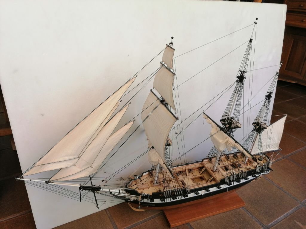

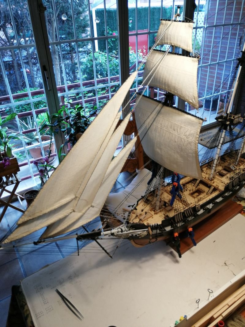

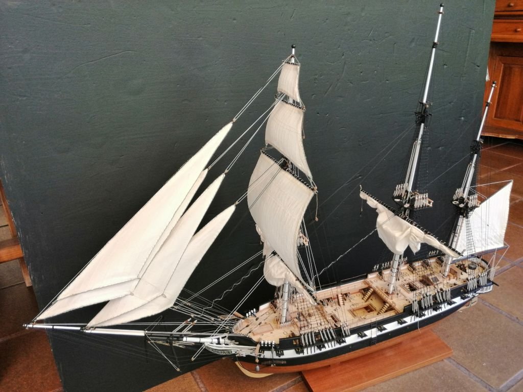

Ya he colocado la vela trinquete.
He hecho la vela mayor, también semirecogida y la he puesto en su sitio. Creo que es mejor poner las velas de abajo a arriba porque es muy complicado colocar los cabos de la vela mayor por debajo de la cofa, y si esa zona está libre de todos los cabos que vienen de las velas de arriba, mejor.
43 Vela mayor.jpg (58.87 KiB) Visto 33410 veces
44 Vela mayor.jpg (184.07 KiB) Visto 33410 veces
45 Vista general.jpg (143.95 KiB) Visto 33410 veces
46 Vista general.jpg (181.37 KiB) Visto 33410 veces
47 Vista general.jpg (234.57 KiB) Visto 33410 veces
