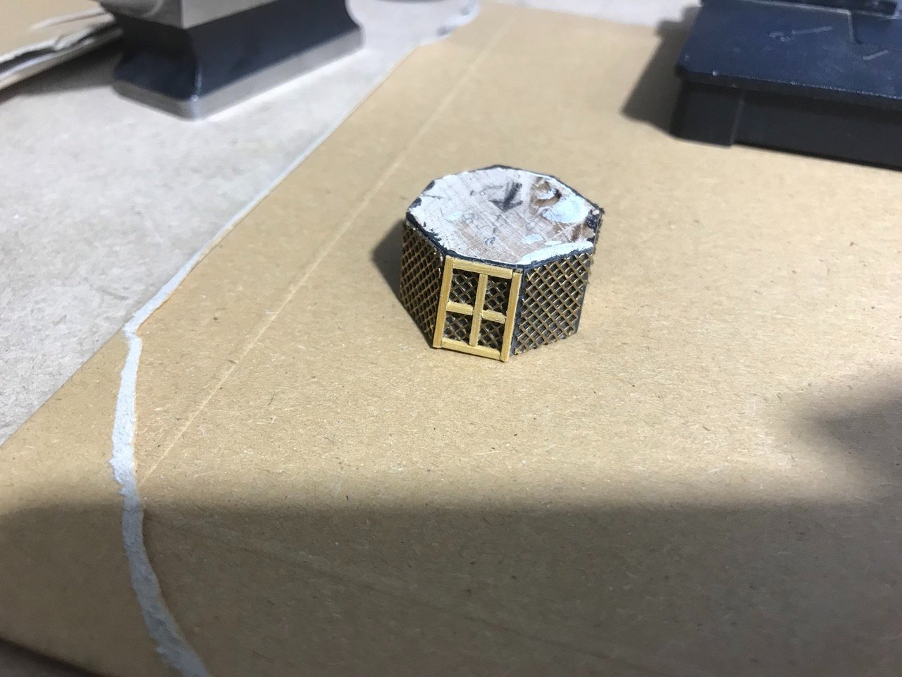

Haciendo marcos
Haciendo marcos
IMG_9344 Grande.jpeg (173.92 KiB) Visto 1385 veces
IMG_9345 Grande.jpeg (192.51 KiB) Visto 1385 veces
IMG_9346 Grande.jpeg (180.42 KiB) Visto 1385 veces
Marcos terminados
Marcos terminados
IMG_9347 Grande.jpeg (130.76 KiB) Visto 1385 veces

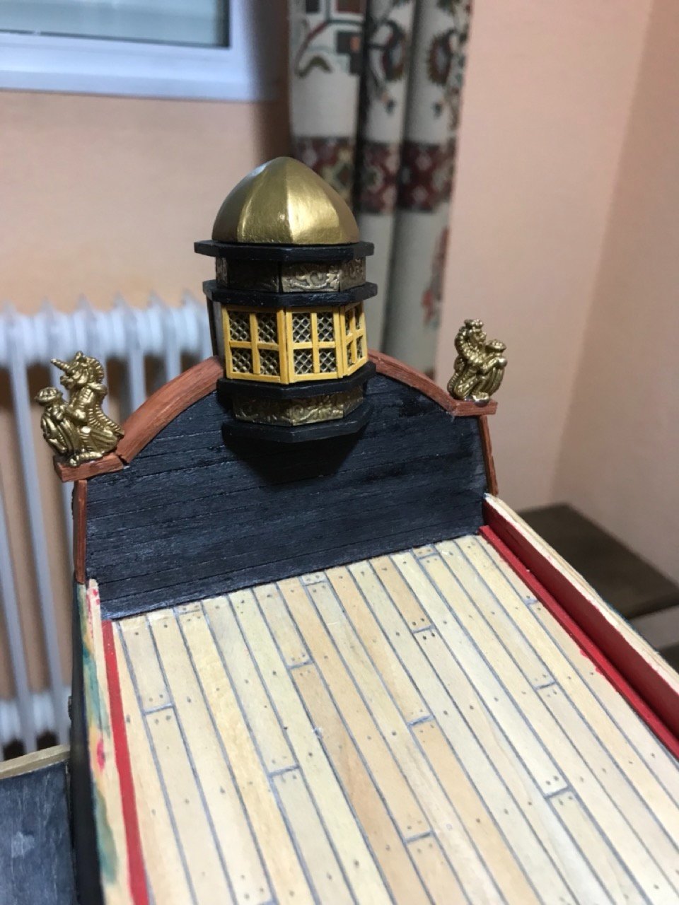

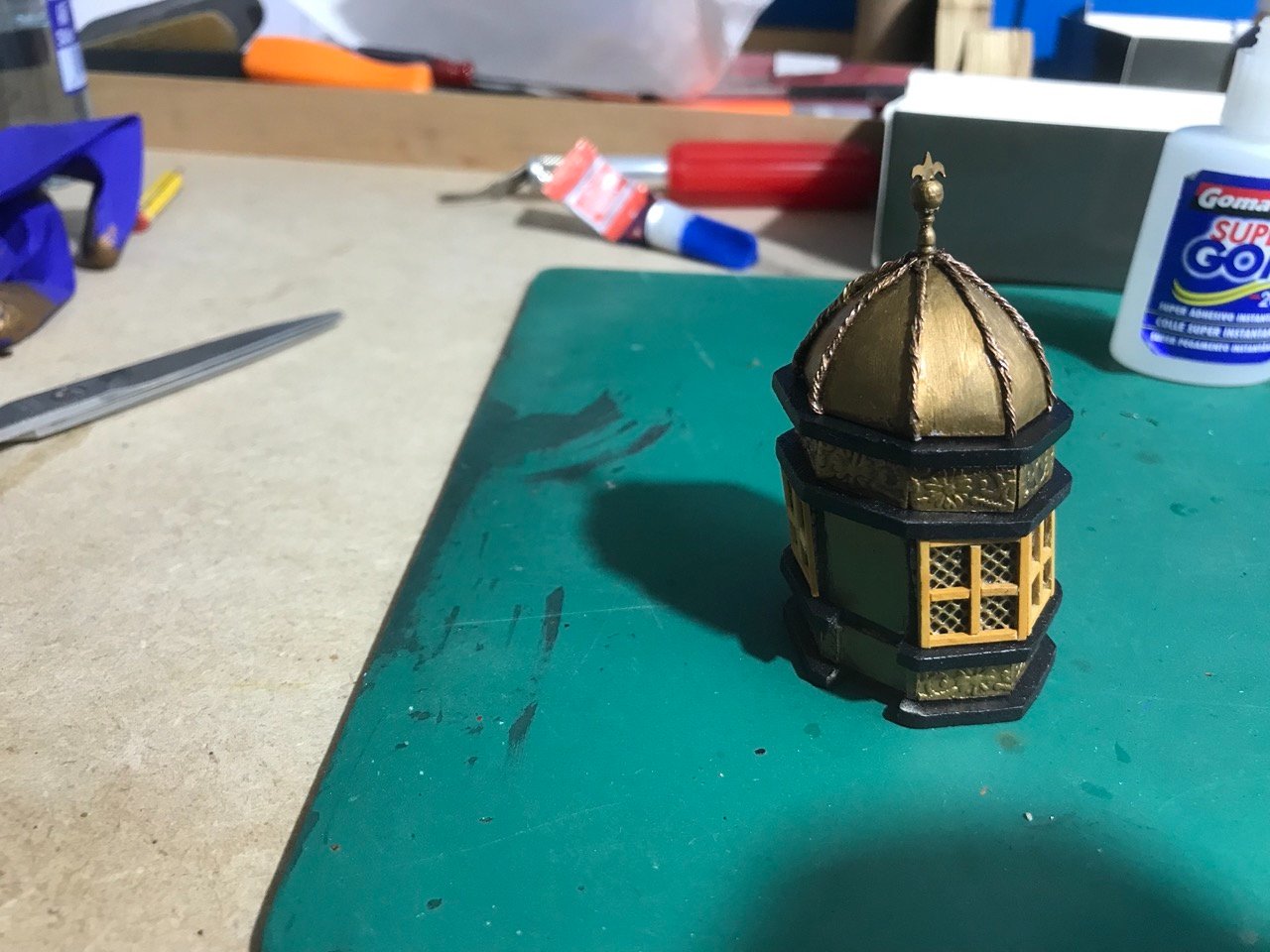

Seguimos con el fanal, última sección, cúpula
Colocación de la galleta del fanal
IMG_9351 Grande.jpeg (219.8 KiB) Visto 1384 veces
otra vista
otra vista
IMG_9352 Grande.jpeg (137.8 KiB) Visto 1384 veces

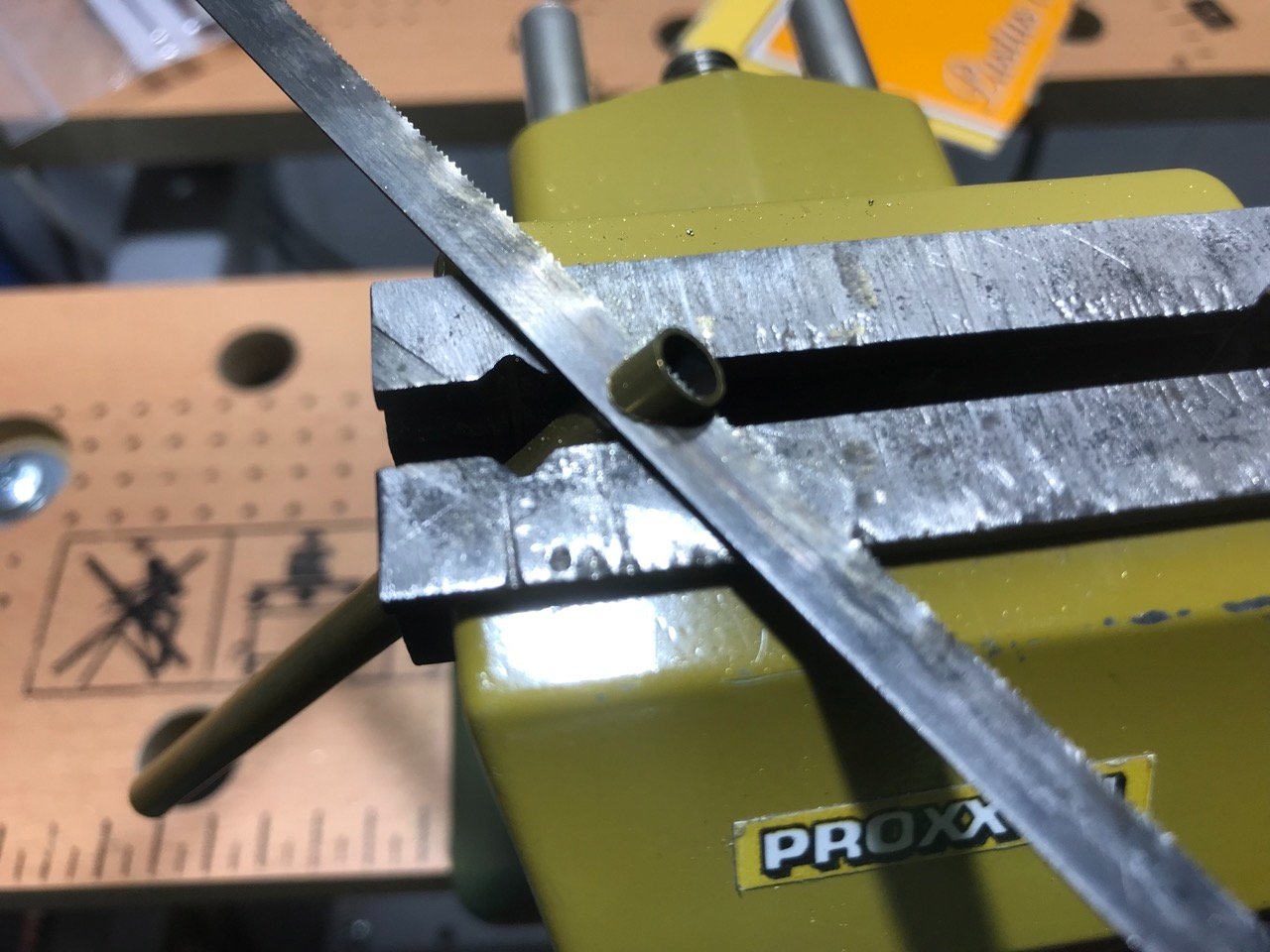

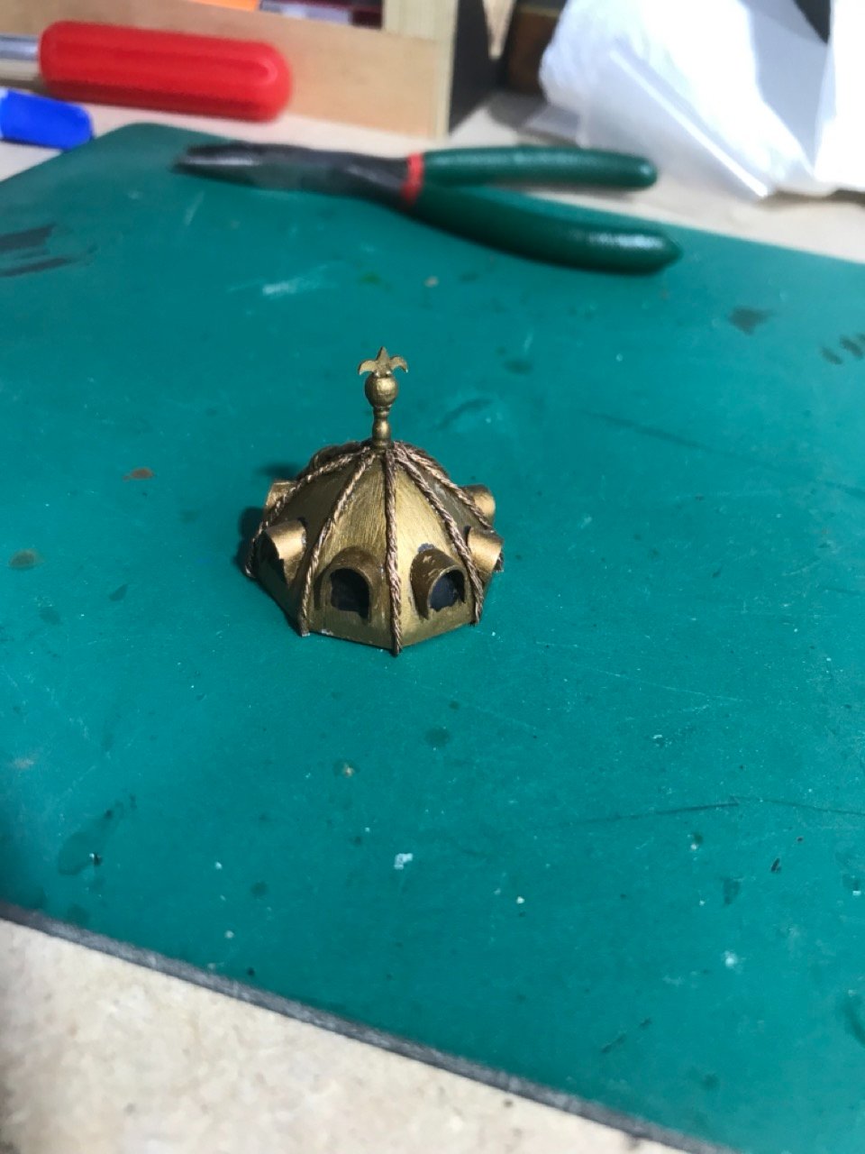

Serrado de tubo de latón para hacer las entradas de aire del fanal
IMG_9352b Grande.jpeg (165.6 KiB) Visto 1384 veces

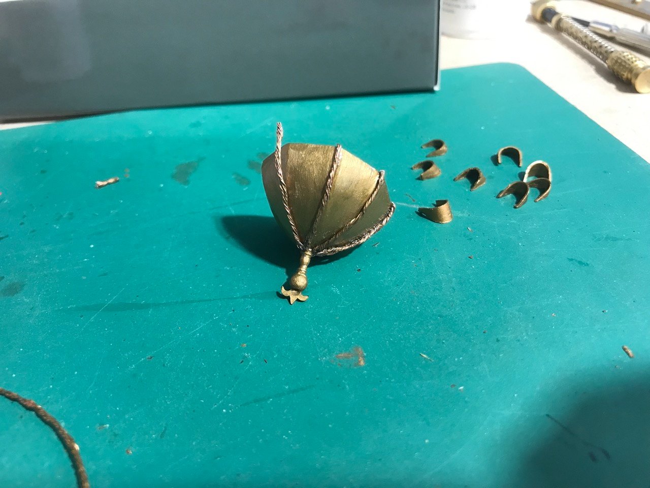

Nervios de la cúpula con cobre trenzado y teñido de oro ducato
IMG_9354 Grande.jpeg (170.37 KiB) Visto 1384 veces
Conductos
Conductos
IMG_9355 Grande.jpeg (164.56 KiB) Visto 1384 veces
IMG_9356 Grande.jpeg (172.23 KiB) Visto 1384 veces
IMG_9357 Grande.jpeg (175.4 KiB) Visto 1384 veces
IMG_9358 Grande.jpeg (125.52 KiB) Visto 1384 veces
IMG_9359 Grande.jpeg (120.58 KiB) Visto 1384 veces

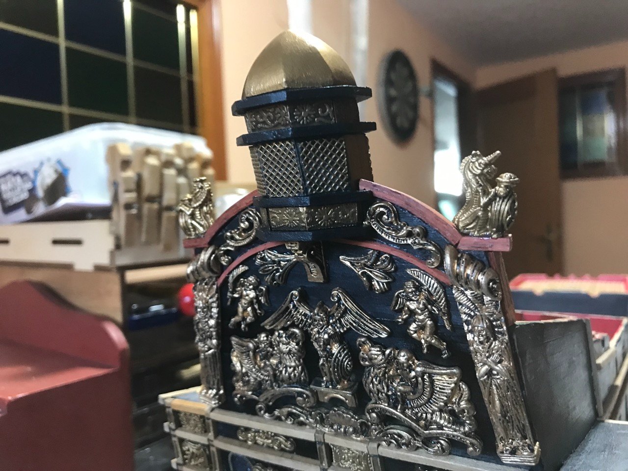

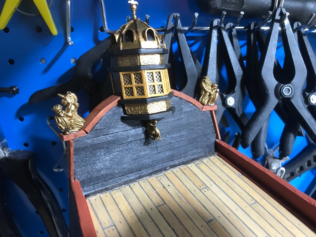

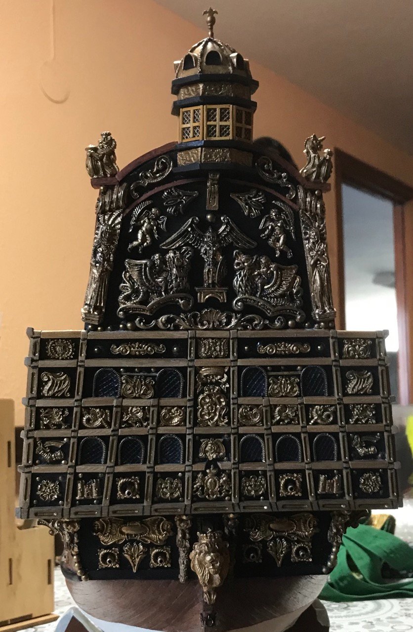

Acabado y colocación del Fanal. Lo retiraré y lo pondré al acabar el barco para no dañarlo
IMG_9360 Grande.jpeg (191.23 KiB) Visto 1384 veces
IMG_9361 Grande.jpeg (163.5 KiB) Visto 1384 veces
IMG_9362 Grande.jpeg (193.11 KiB) Visto 1384 veces
IMG_9363 Grande.jpeg (119.9 KiB) Visto 1384 veces

Hola Manuel, aparte de felicitarte por tu trabajo, una pregunta. Veo que usas unos tornillos o mordazas de sujeción para la mesa de coordenadas de Proxxon. ¿Se ajustan bien a la mesa o quedan sueltos sobre la misma? Yo no tengo la fresadora MF70, pero con el soporte de taladro y la mesa de momento me defiendo, aunque me gustaría tener alguna mordaza que sujetara bien la pieza.
Javier Romero
manuelsirgo
Mensajes: 849
Ubicación: León
Re: Sovereign of the seas 1637
Mensaje por manuelsirgo »
Si. Compré una mordaza para la mesa, también de Proxxon y se ajusta perfectamente.
https://www.amazon.es/dp/B000S8HPLG?psc ... ct_details
ese es el enlace.

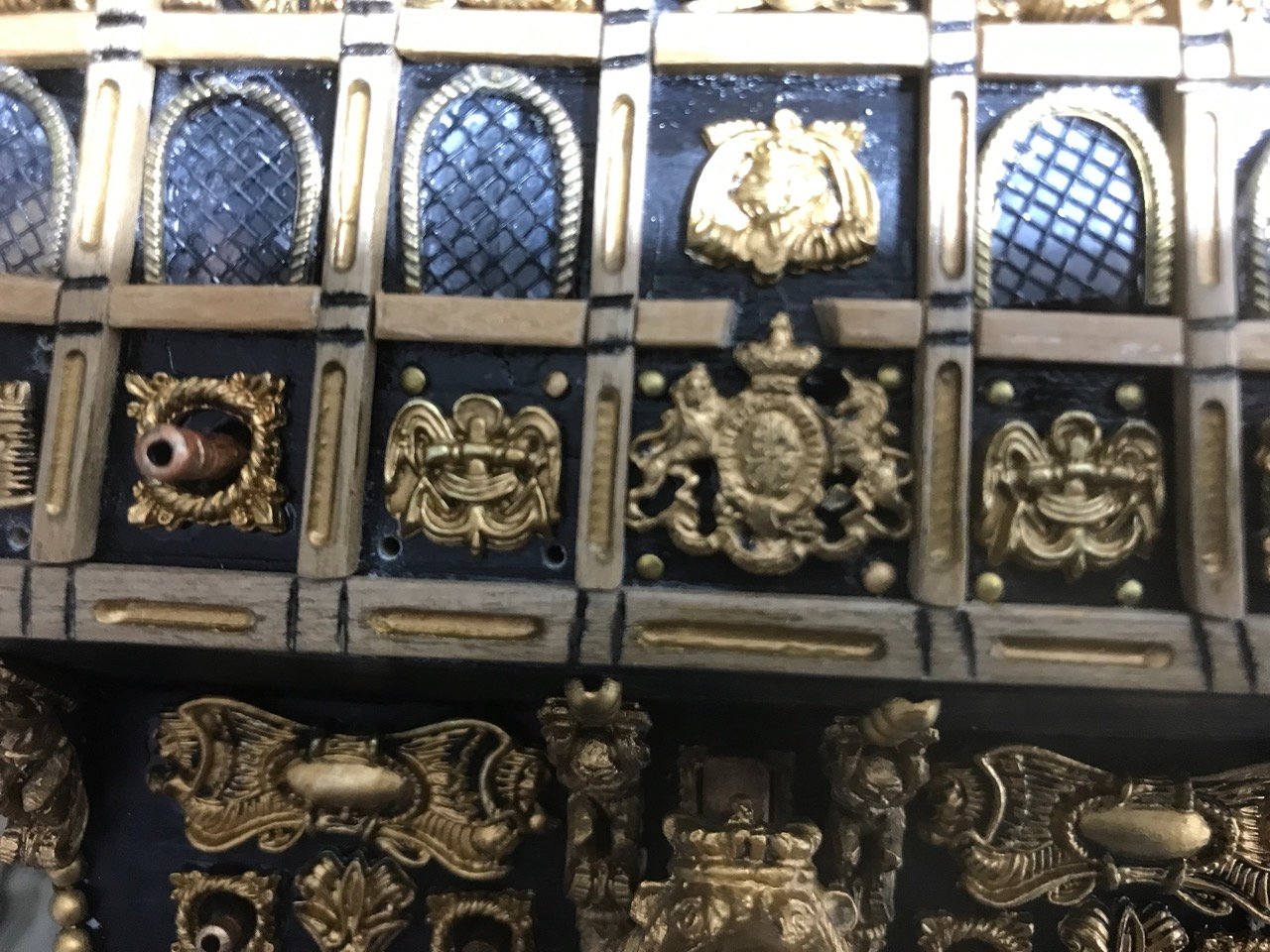

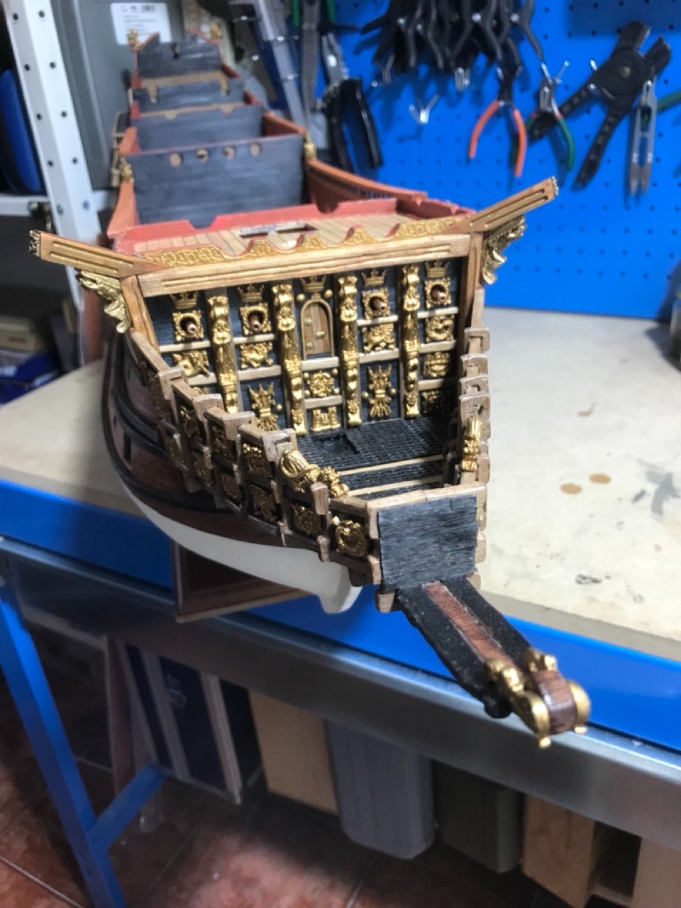

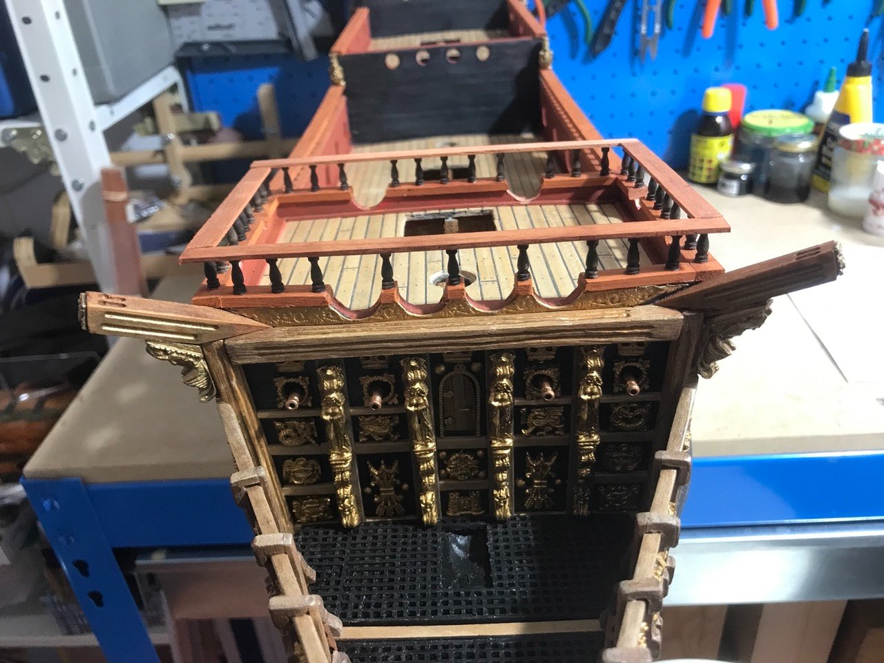

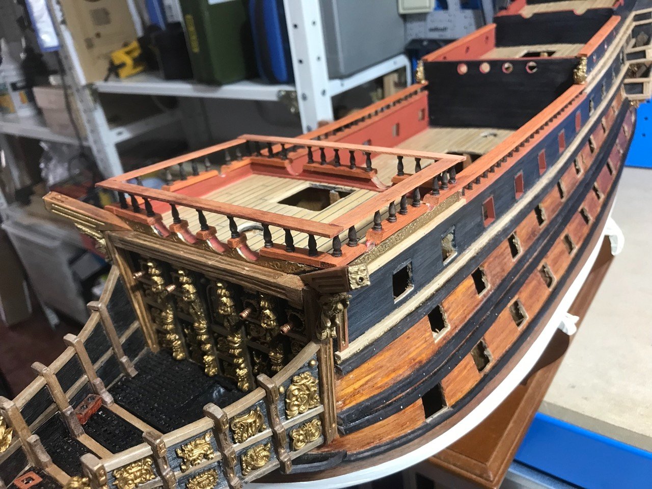

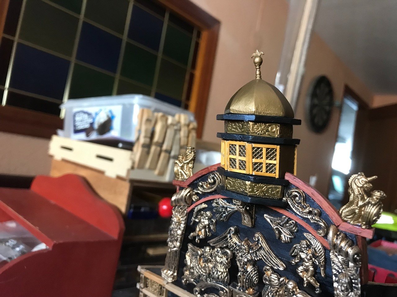

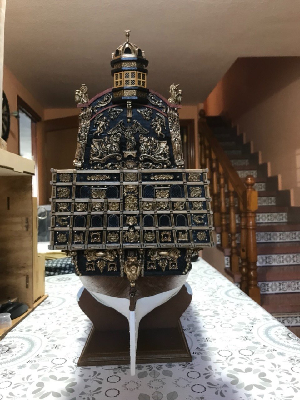

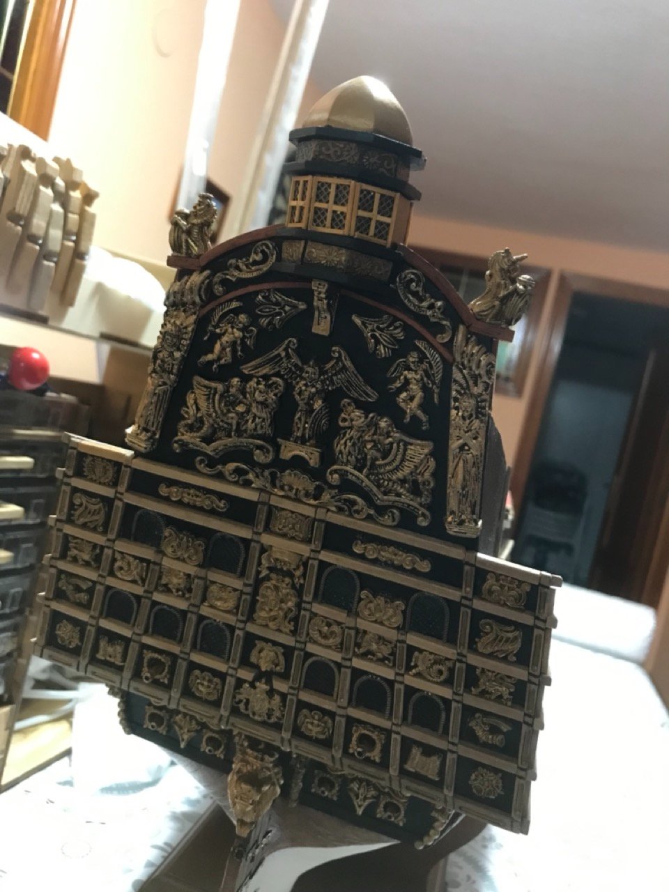

Final de la decoración de popa, espejo y peineta.
Detalle de la inserción de las semiesferas
IMG_9365 Grande.jpeg (253.21 KiB) Visto 1338 veces
Final
Final
IMG_9366 Grande.jpeg (252.49 KiB) Visto 1338 veces
IMG_9367 Grande.jpeg (206.83 KiB) Visto 1338 veces
IMG_9368 Grande.jpeg (232.4 KiB) Visto 1338 veces

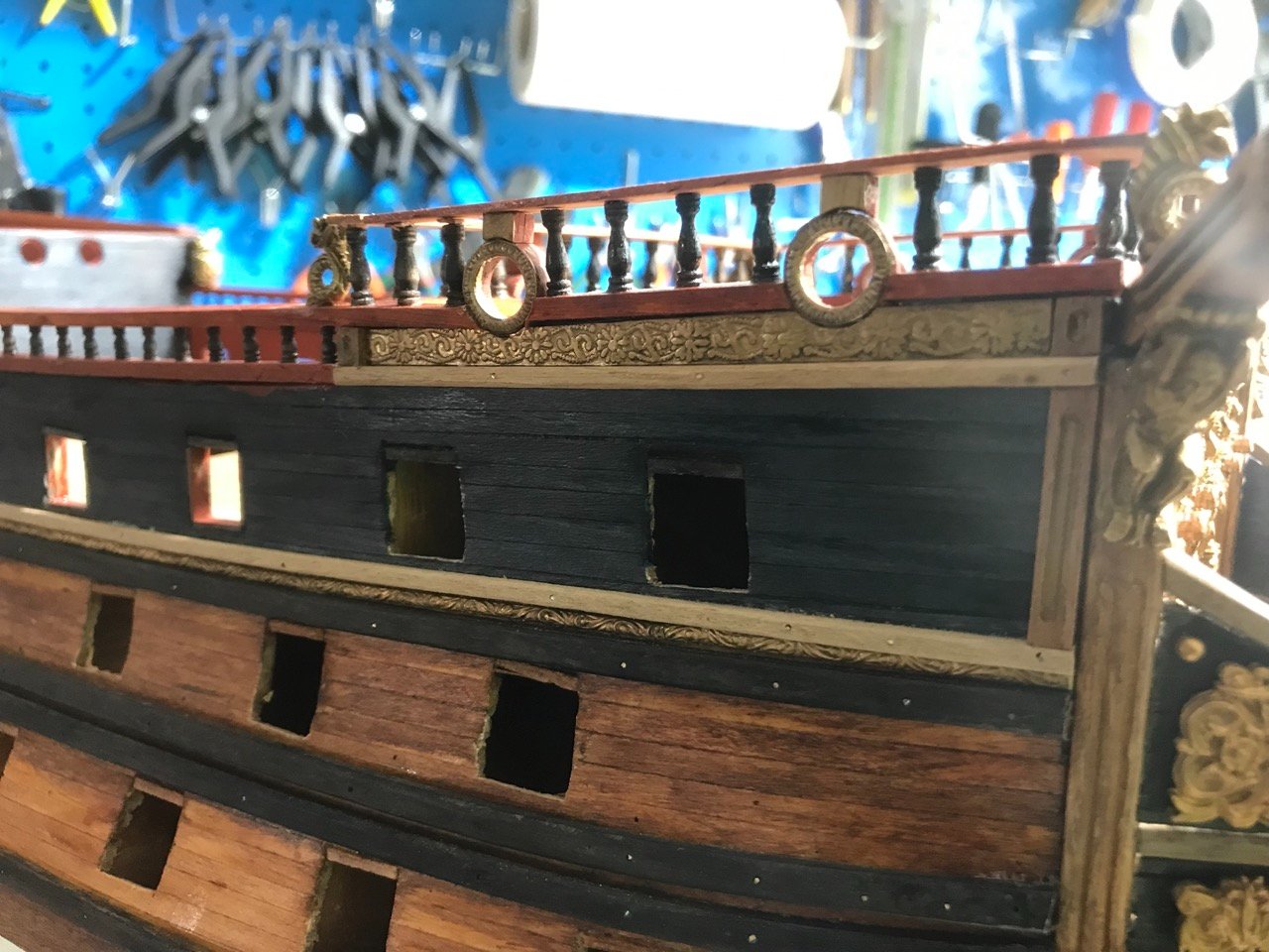

Sigo con el Soberano.

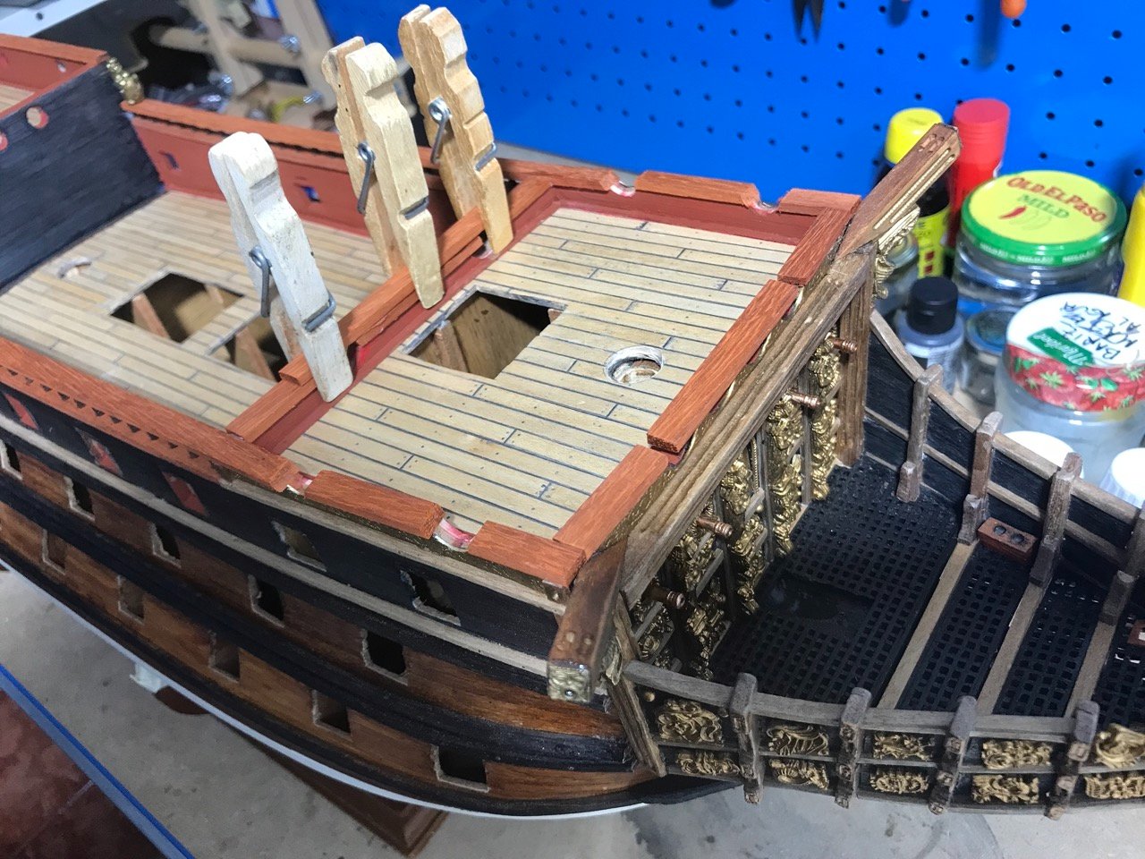

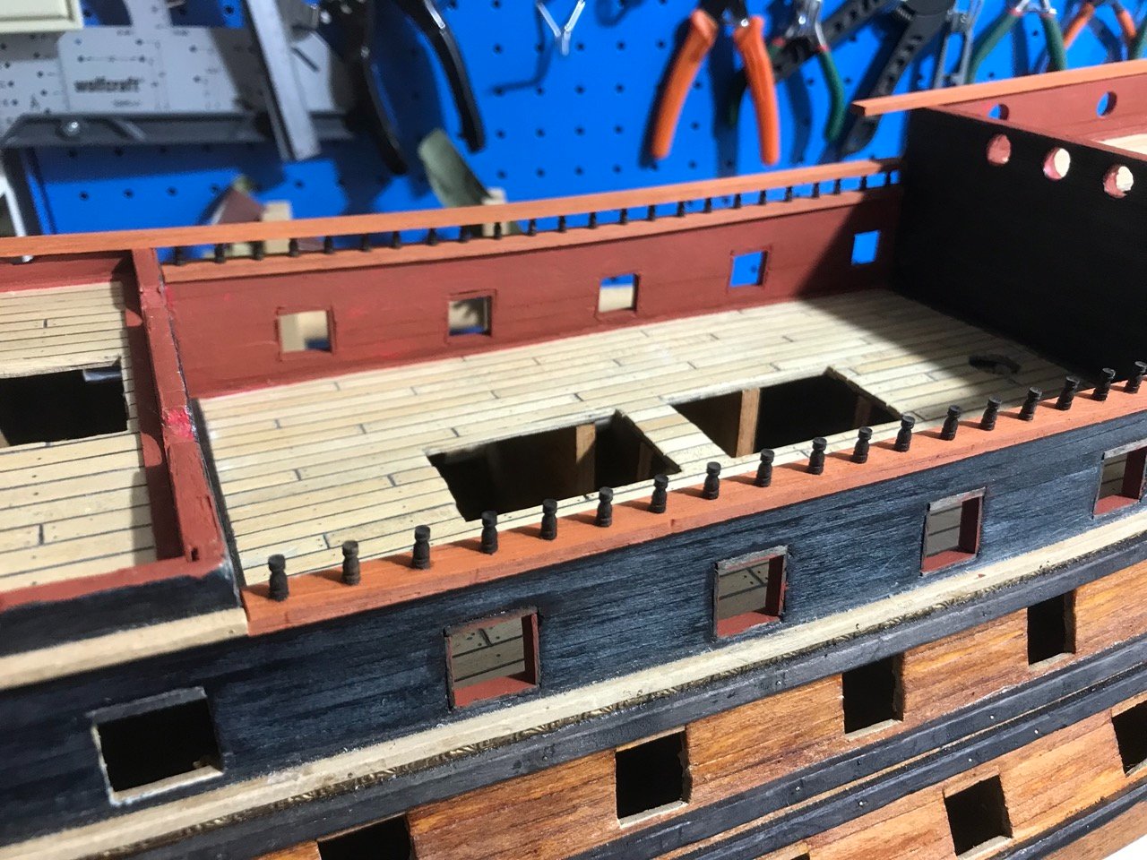

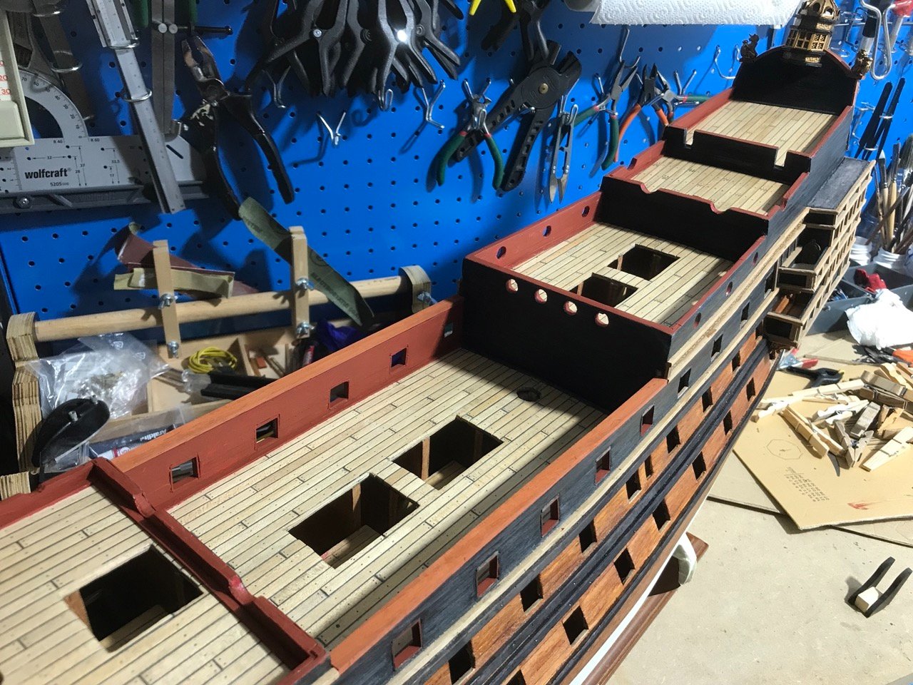

No me gustaba el rojo que había dado al interior de las bordas. Me parecía demasiado "chillón" Hice pruebas con el rojo ocre que parece ser que era el color más usado y el resultado me pareció más acorde con los tonos del barco. Así que enmascaré y di todo de rojo ocre. Después puse los trancaniles y lo siguiente serán las tapas de regala.
IMG_9328 Grande.jpeg (205.1 KiB) Visto 1319 veces
IMG_9370 Grande.jpeg (228.29 KiB) Visto 1319 veces
IMG_9371 Grande.jpeg (212.78 KiB) Visto 1319 veces
IMG_9384 Grande.jpeg (318 KiB) Visto 1319 veces
IMG_9385 Grande.jpeg (264.53 KiB) Visto 1319 veces

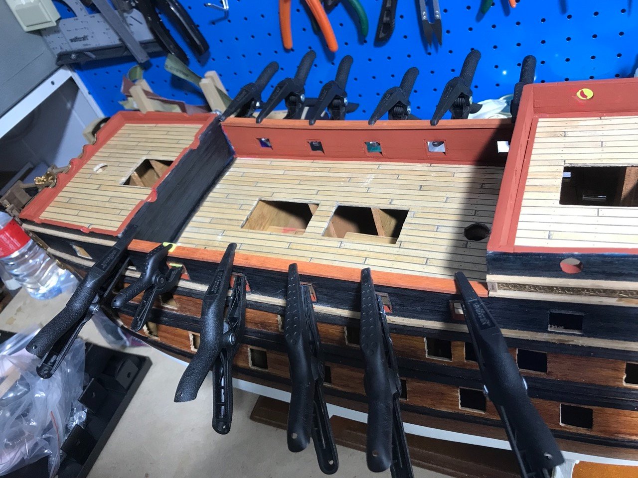

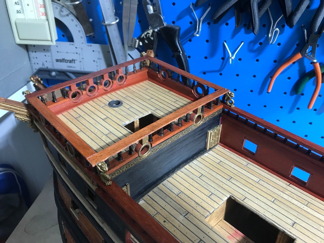

Sigo con las tapas de regala. Veo que las del combés, aunque poco, algo de curvatura presentan, así que procedo a doblar por canto por el método de mojarlas, claveteado en el plano y dejándolas secar al aire.
Claveteado
Claveteado
IMG_9382 Grande.jpeg (202.2 KiB) Visto 1297 veces
Secado
Secado
IMG_9383 Grande.jpeg (223.1 KiB) Visto 1297 veces
Fijado
Fijado
IMG_9386 Grande.jpeg (258.79 KiB) Visto 1297 veces
Columnitas teñídas con Wengué
IMG_9387 Grande.jpeg (256.75 KiB) Visto 1297 veces

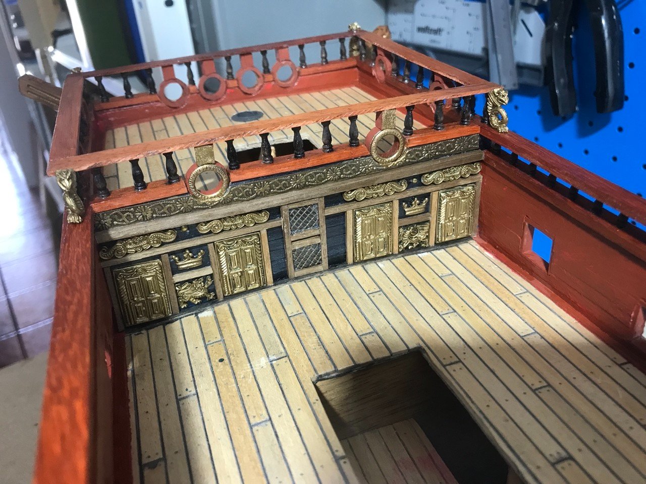

Continuo con las tapas de regala y el mamparo del castillo popel.
Tapas de regala del castillo
IMG_9405 Grande.jpeg (282.75 KiB) Visto 1270 veces
Batayola del castillo
IMG_9406 Grande.jpeg (240.52 KiB) Visto 1270 veces
IMG_9407 Grande.jpeg (284.85 KiB) Visto 1270 veces
Portas de los cañones del castillo
IMG_9409 Grande.jpeg (264.1 KiB) Visto 1270 veces
Más dorados y estatuas
IMG_9410 Grande.jpeg (211.2 KiB) Visto 1270 veces
IMG_9411 Grande.jpeg (218.44 KiB) Visto 1270 veces
Mamparo de popel del Castillo.
IMG_9412 Grande.jpeg (286.23 KiB) Visto 1270 veces
IMG_9413 Grande.jpeg (254.3 KiB) Visto 1270 veces
